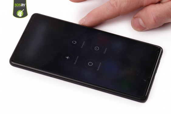

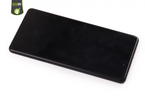

Comment remplacer ecran pour Xiaomi Mi Mix 2 - Guide images

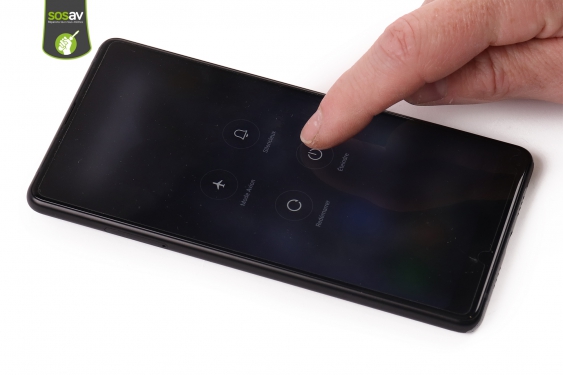

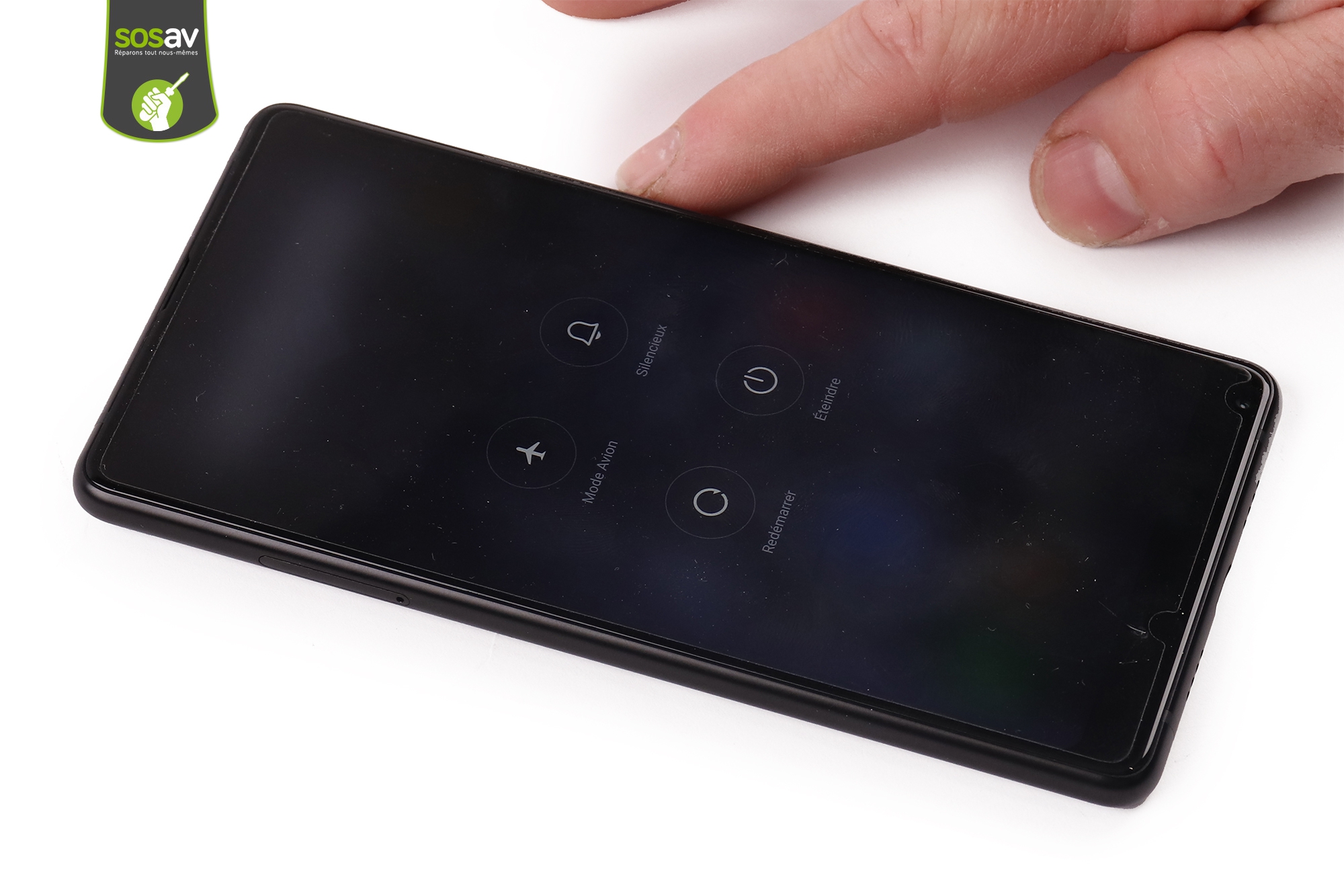

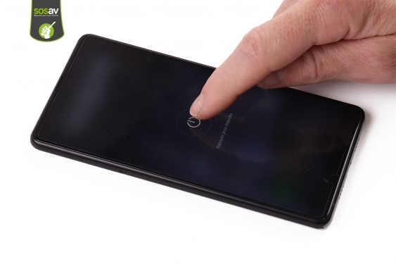

Avant de changer l'écran Xiaomi Mi Mix 2, veuillez éteindre votre téléphone par mesures de sécurité évidentes.Pour cela, appuyez surle bouton power situé sur la droite et validez par "Eteindre".

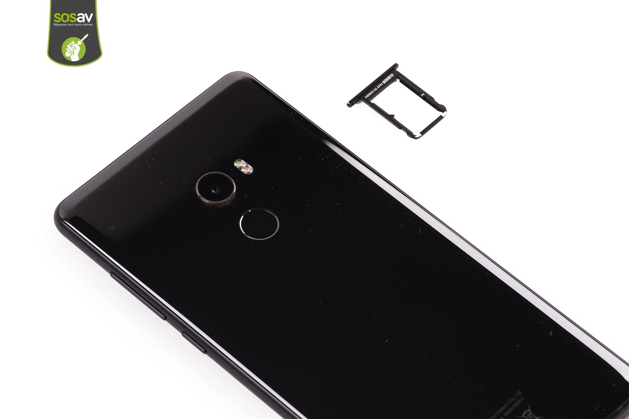

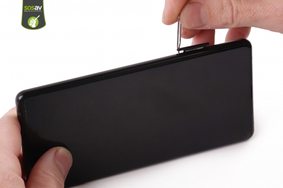

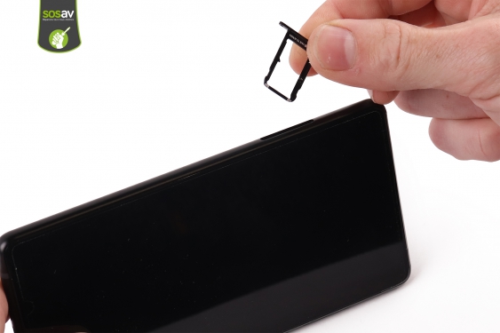

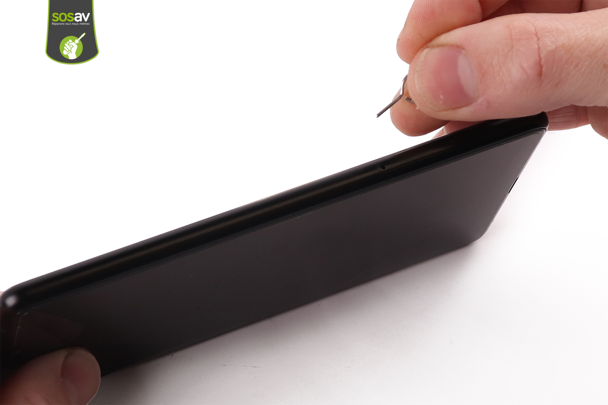

Introduisez l'extracteur SIM (présent dans la boite du téléphone ou notre kit outils) dans le trou du tiroir SIM se trouvant sur la tranche gauche.Le tiroir SIM va s'éjecter de lui-même.
Le tiroir SIM Xiaomi Mi Mix 2 est extrait.

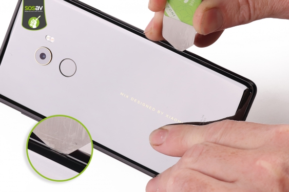

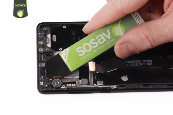

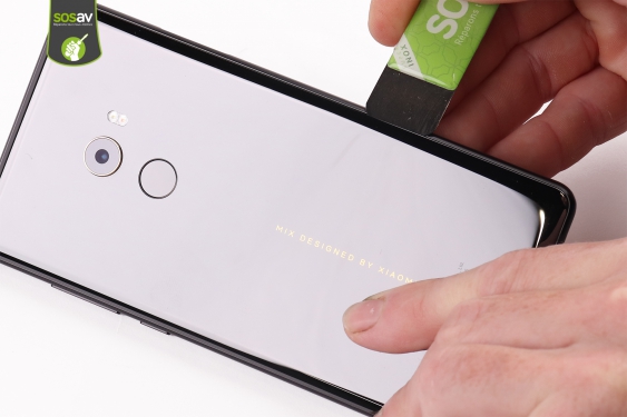

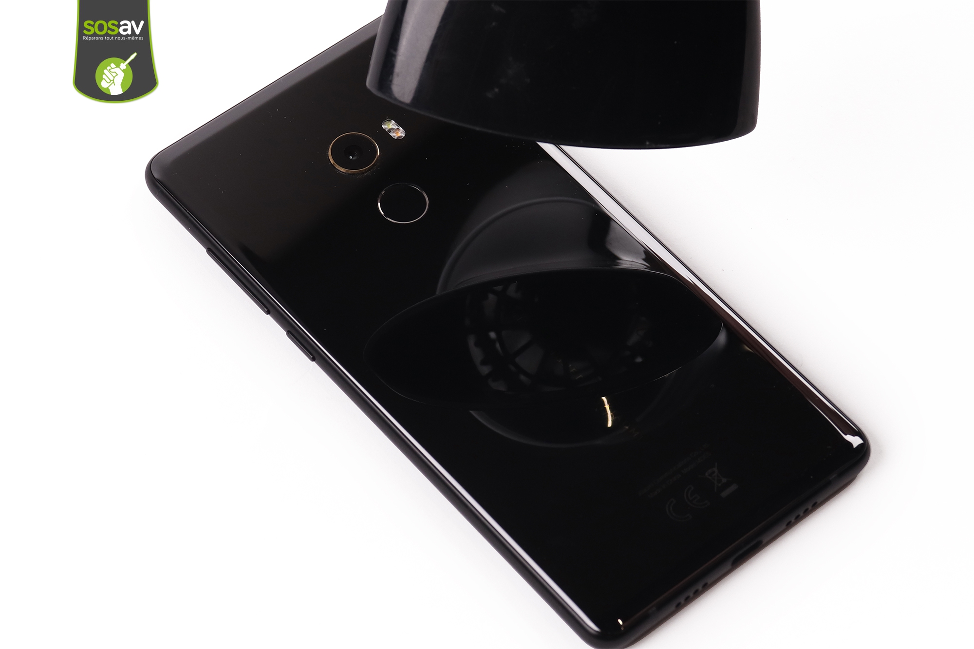

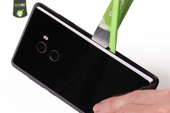

Chauffez 20 à 30 secondes la face arrière avec votre sèche-cheveux pour ramollir la colle qui la maintient.Introduisez la spatule iSesamo pour créer une ouverture. Puis prenez le relais avec la spatule en nylon.

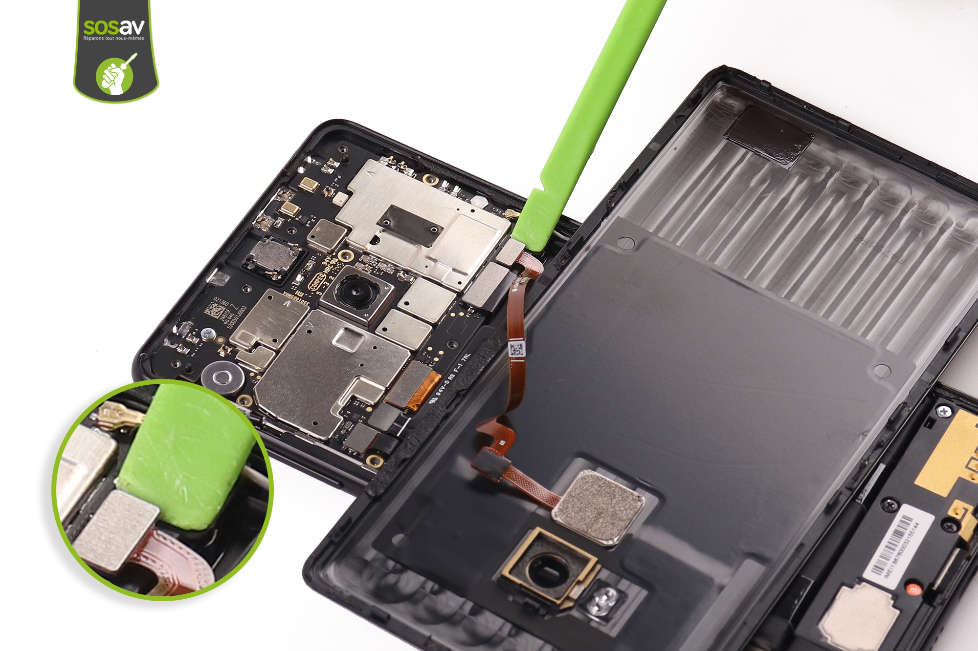

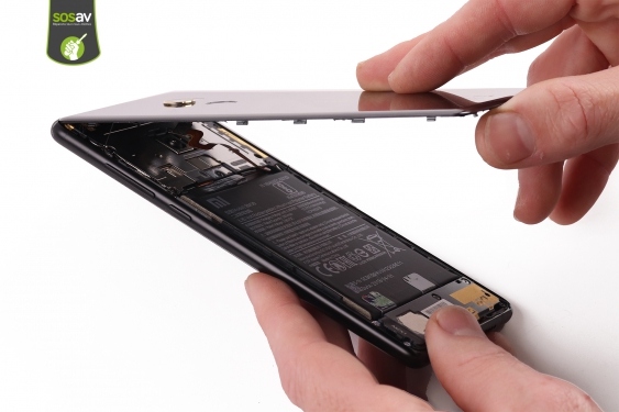

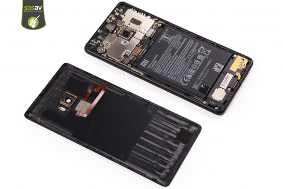

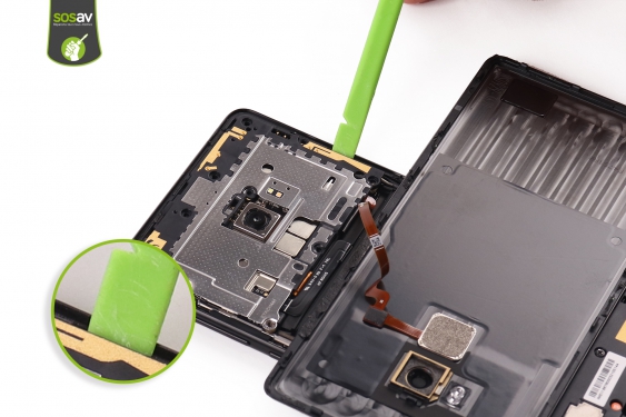

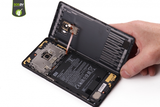

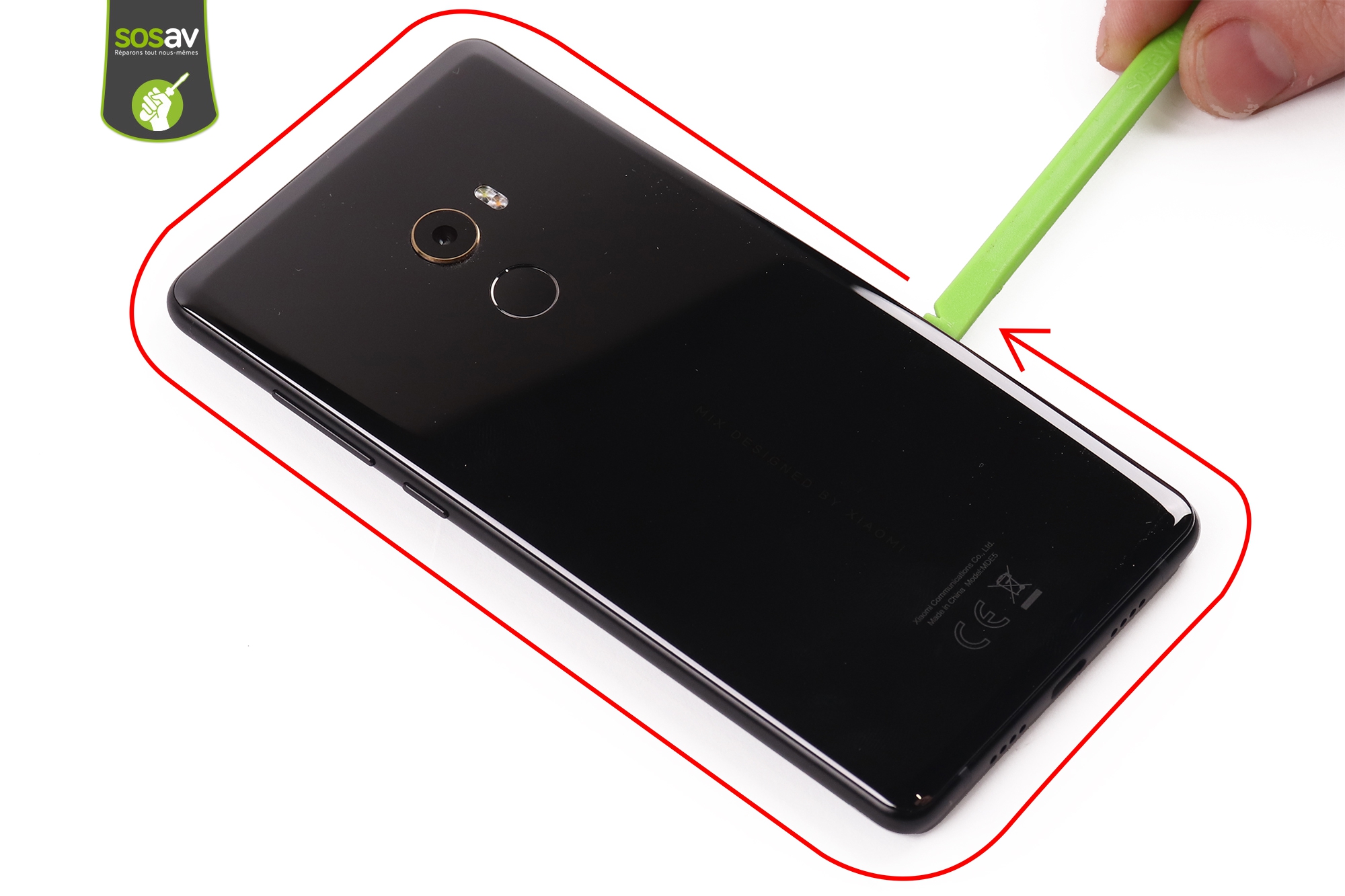

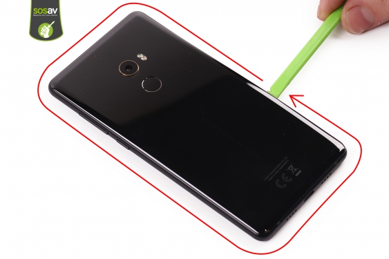

Faites glissez la spatule sur tout le pourtour pour la décoller.Ouvrez délicatement la vitre arrière en la basulant à l'horizontal afin de pouvoir déconnecter la nappe du capteur.
ATTENTION, la face arrière Xiaomi Mi Mix 2 est toujours reliée par une nappe !

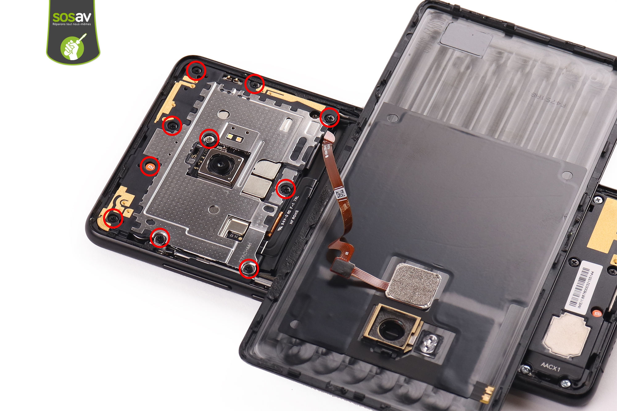

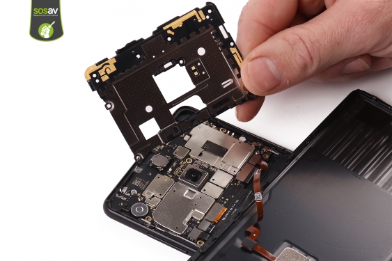

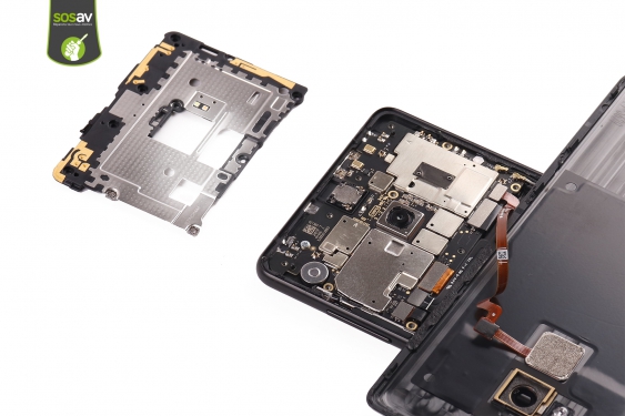

Dévissez les 10 vis cruciformes entourées en rouge. (Photo 1).Retirez ensuite le cache à l'aide de la spatule en nylon.

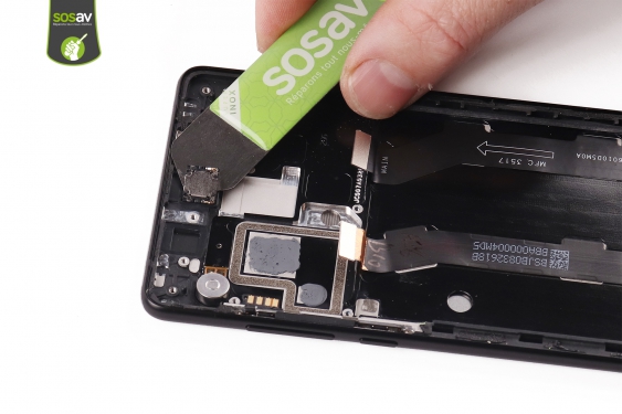

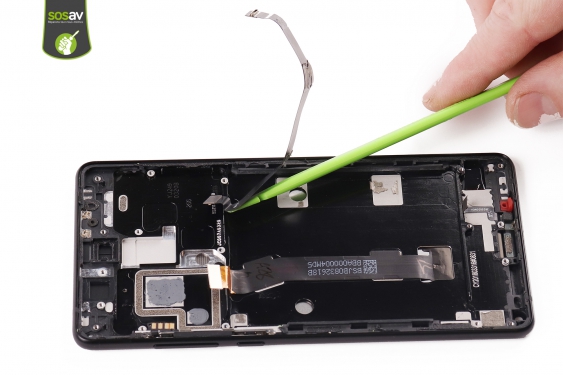

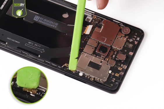

Gardez la spatule en nylon en main pour déconnecter la nappe capteur d'empreinte.La vitre arrière Xiaomi Mi Mix 2 est séparée.

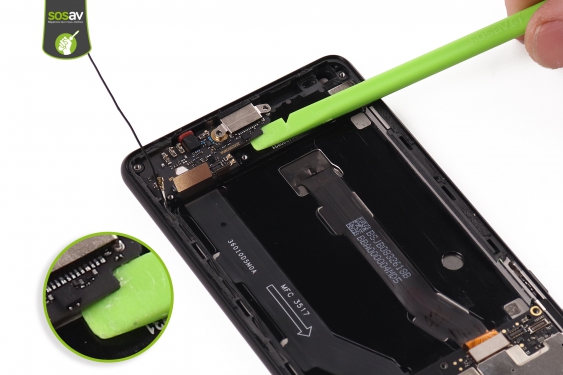

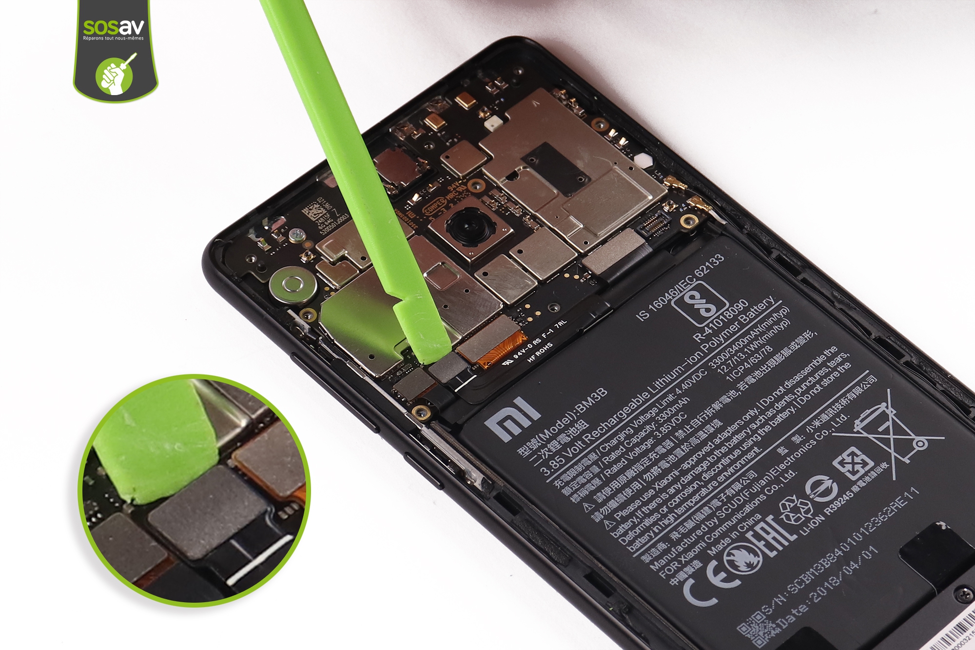

Avant de poursuivre votre réparation Xiaomi Mi Mix 2, veuillez débrancher la batterie.
Une précaution pour éviter les éventuels courts-ciruits.

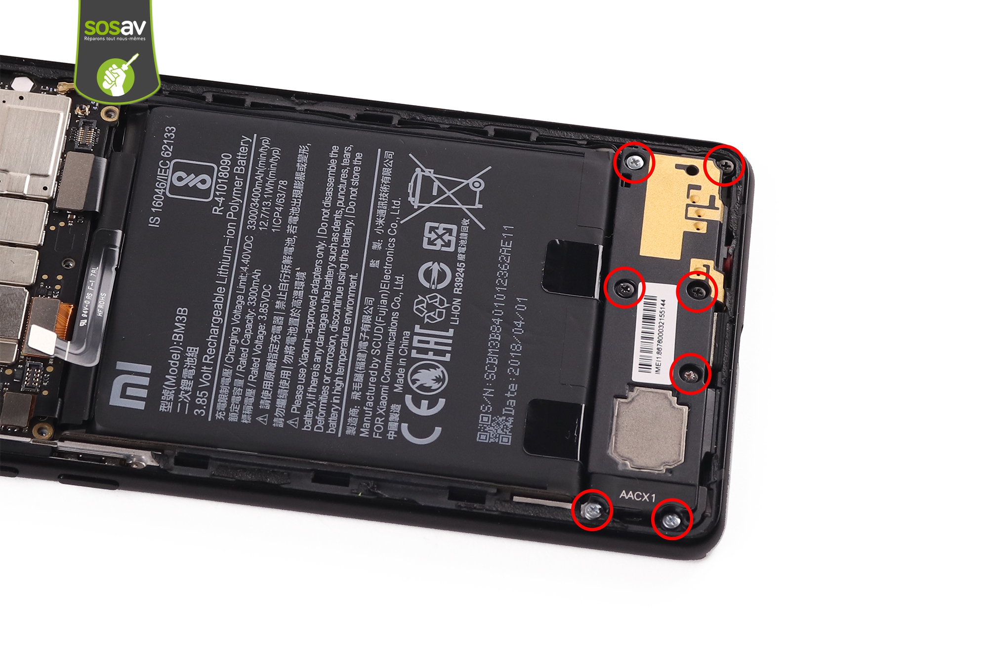

Réutilisez le tournevis cruciforme pour dévisser les 7 vis entoruées en rouge.

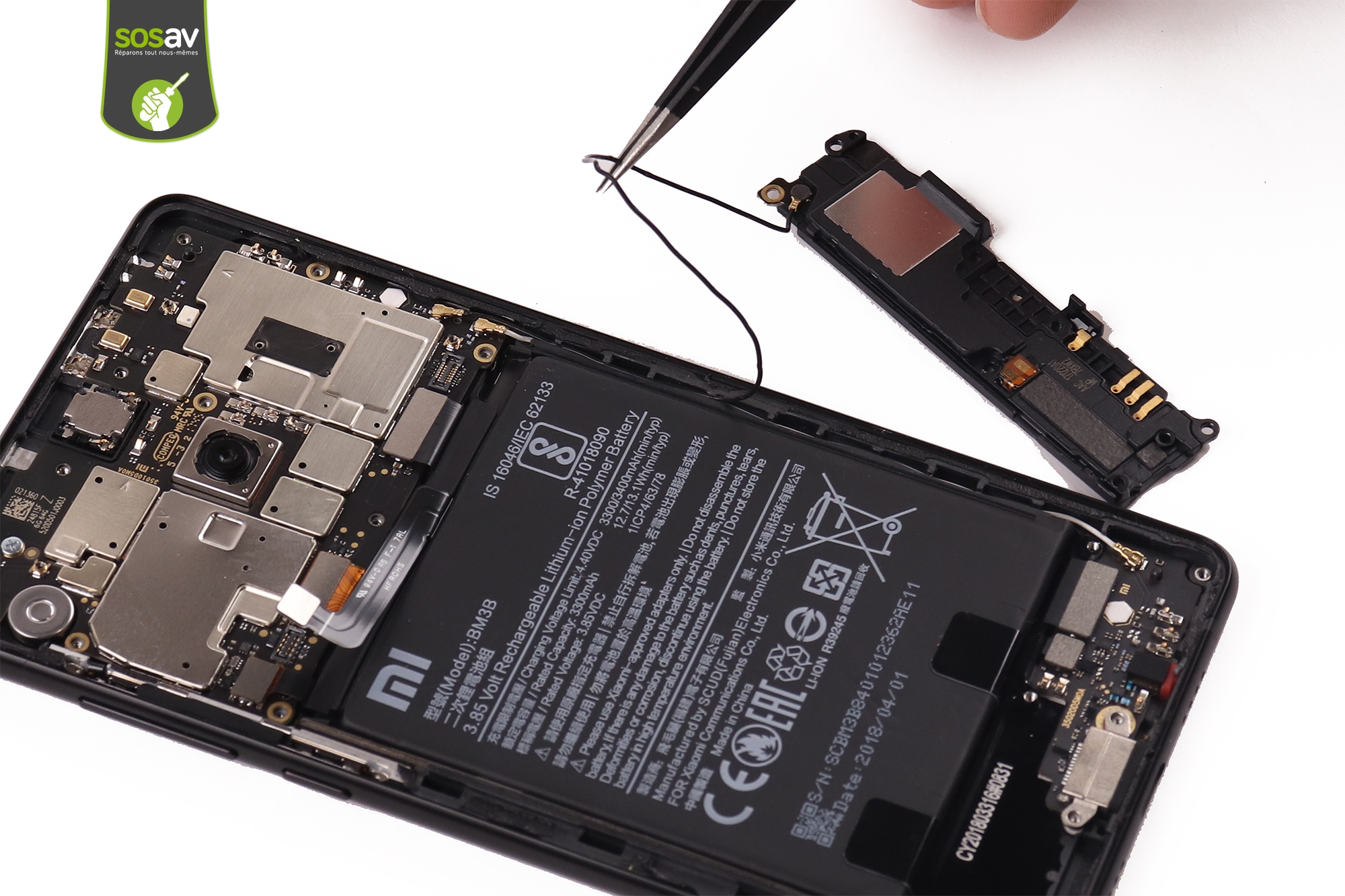

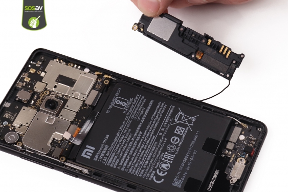

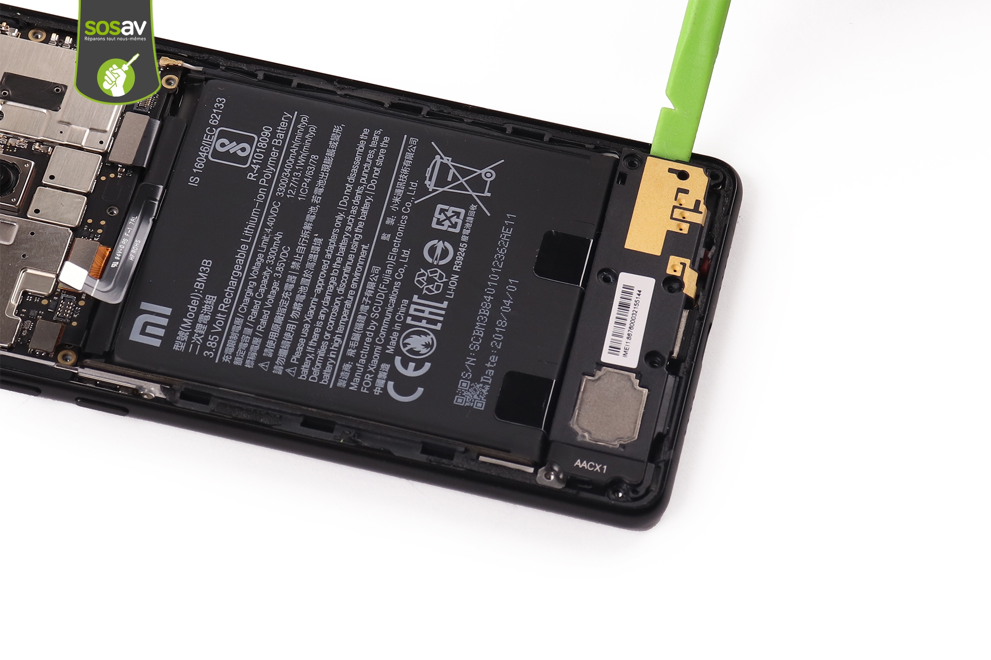

Etape 28

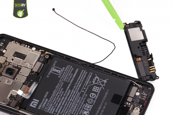

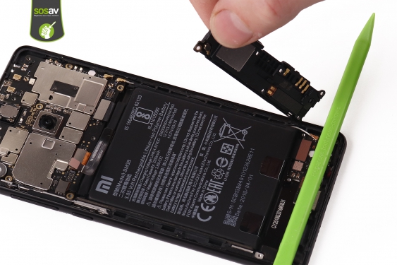

Sortez le haut-parleur externe avec la spatule en nylon.
Attention, il est toujours retenu par le câble d'interconnexion.
Etape 29
Etape 30

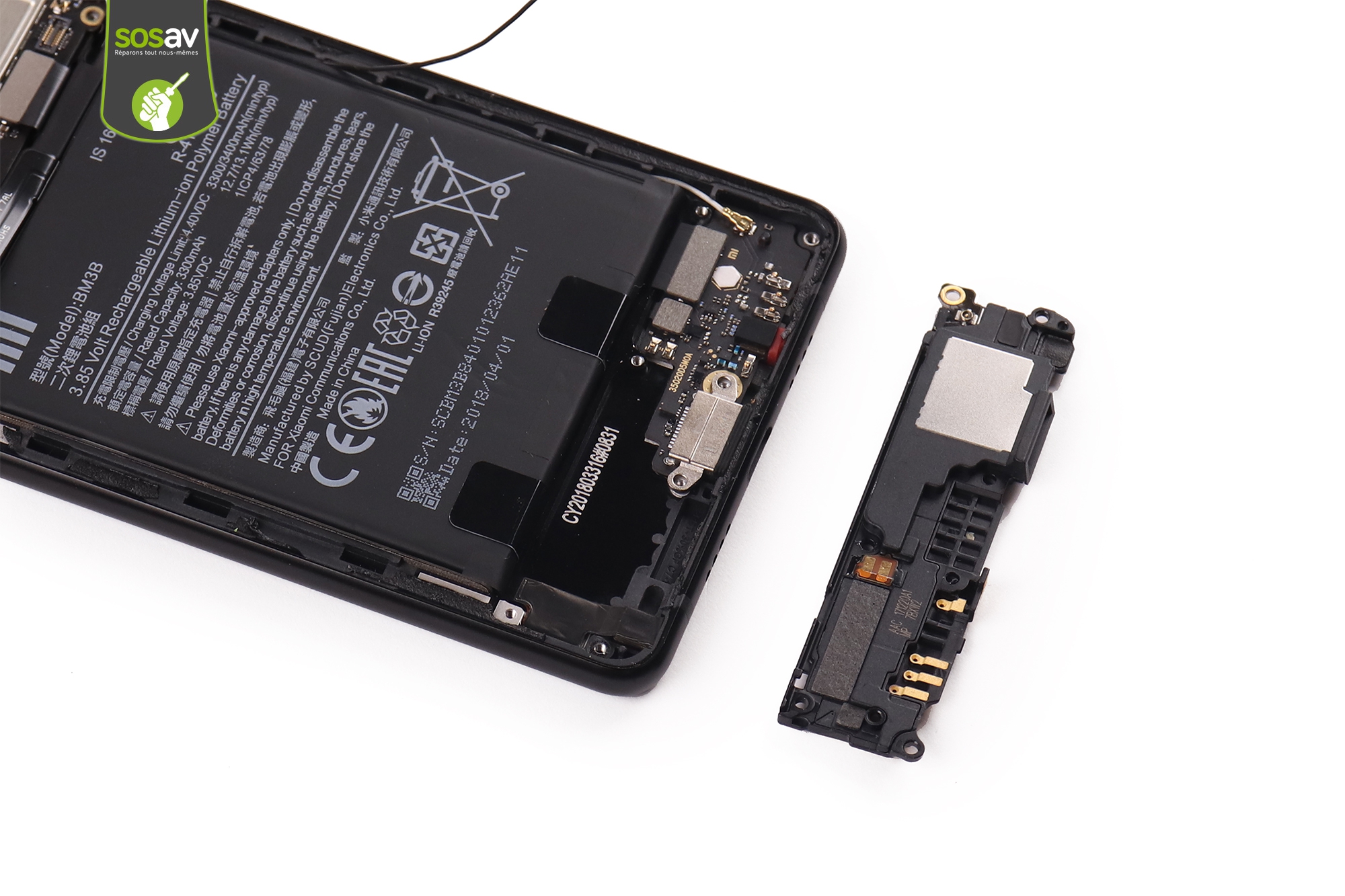

Etape 31
Prenez la pince plate pour déclipser le câble d'interconnexion du haut-parleur externe.Vous pouvez ensuite le déconnecter à l'aide de la spatule en nylon.
Etape 32
Etape 33
Etape 34
Le haut-parleur externe est déposé.
Etape 35
Etape 36

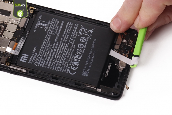

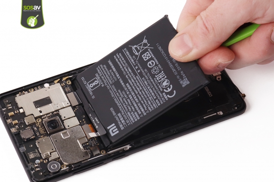

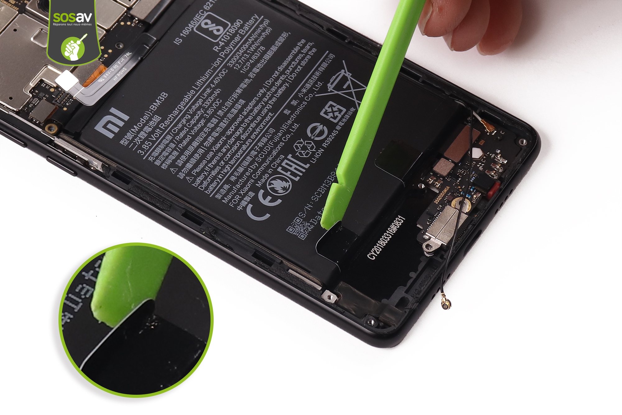

Etape 37

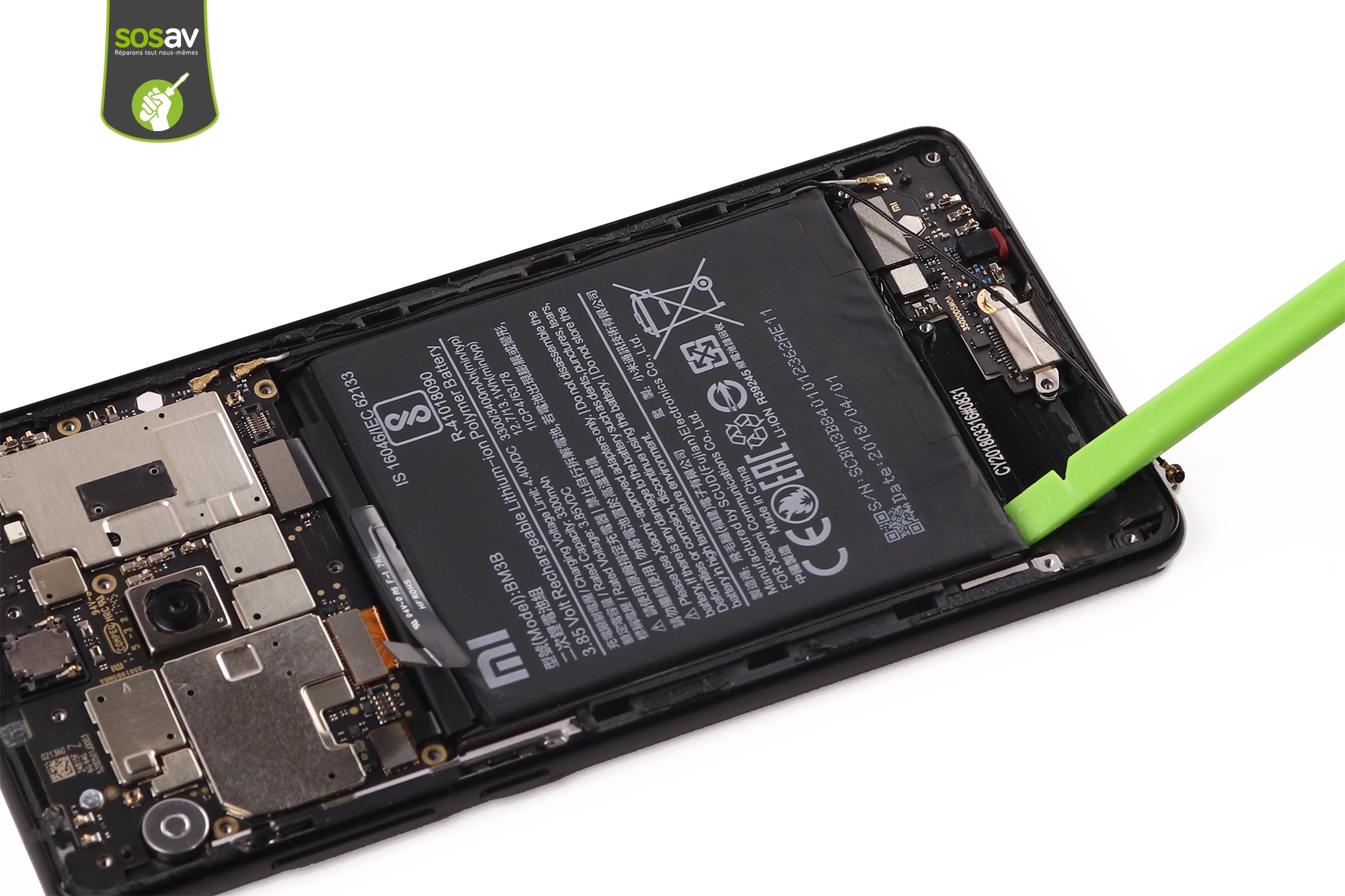

Gardez la spatule en nylon pour décoller et tirer sur les deux stickers qui collent la batterie.
Si les stickers cassent, chauffez quelques scondes la face avant opposée à la batterie pour ramollir la colle. Mais ne chauffez jamais directement la batterie.

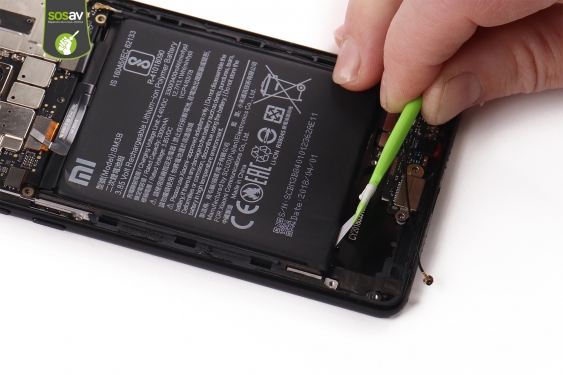

Etape 38

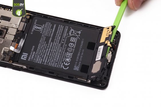

Etape 39
Etape 40

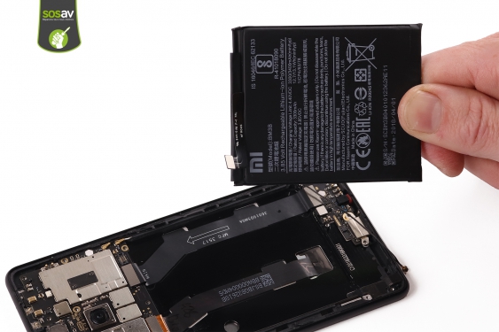

Vous pouvez sortir la batterie sans encombre.
Attention à ne pas forcer s'il y a une résistance, au risque de la plier ou la percer.
Etape 41
Etape 42

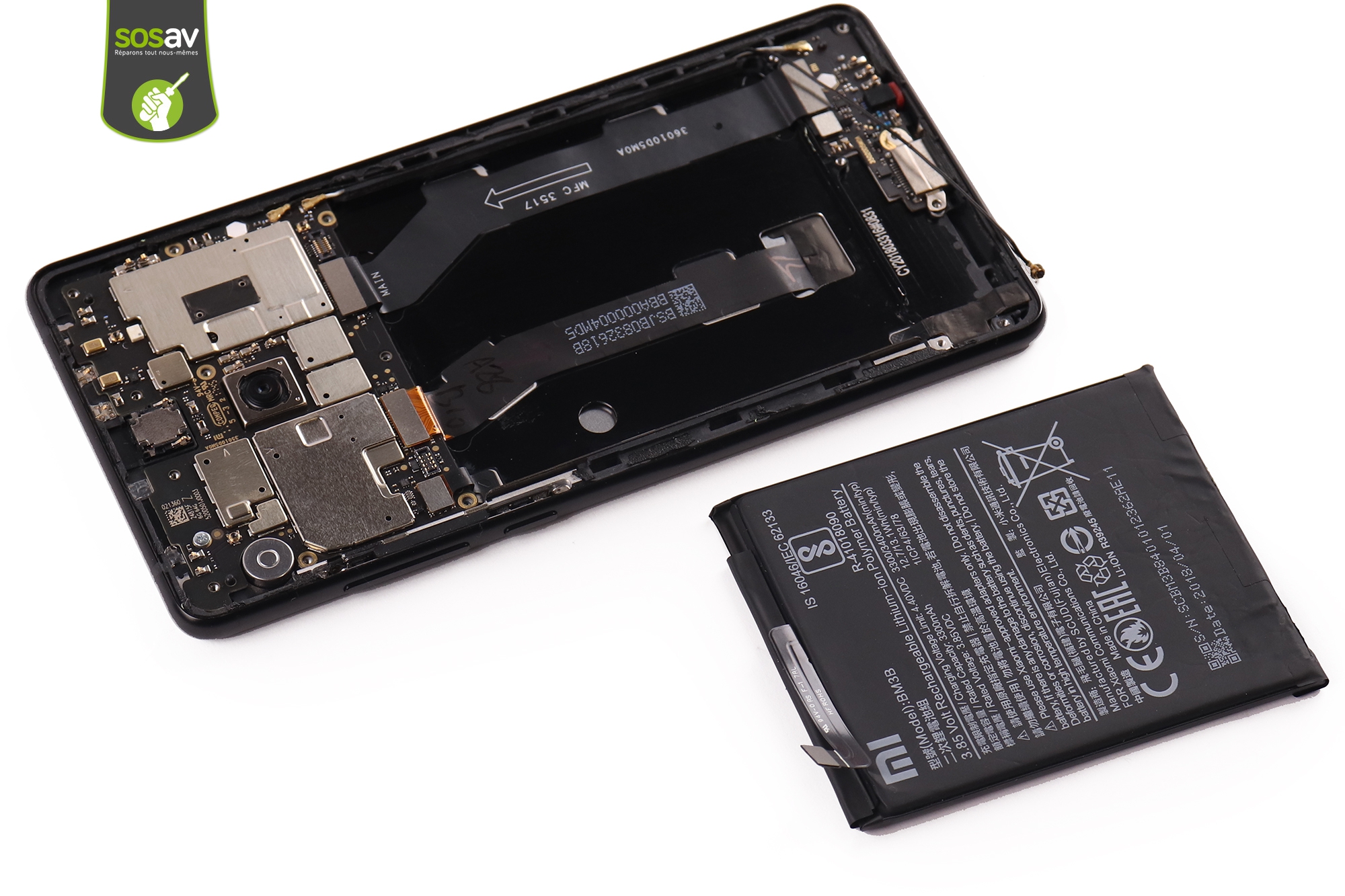

Etape 43
La batterie Xiaomi Mi Mix 2 est sortie.
Etape 44
Etape 45

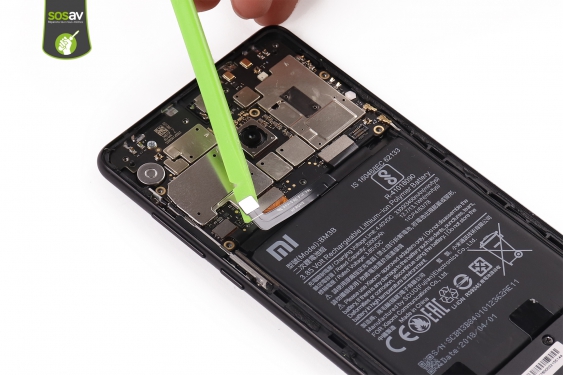

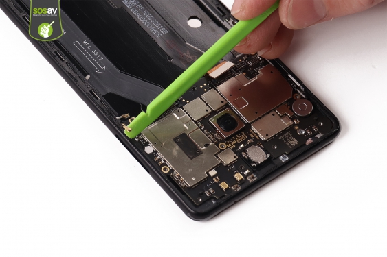

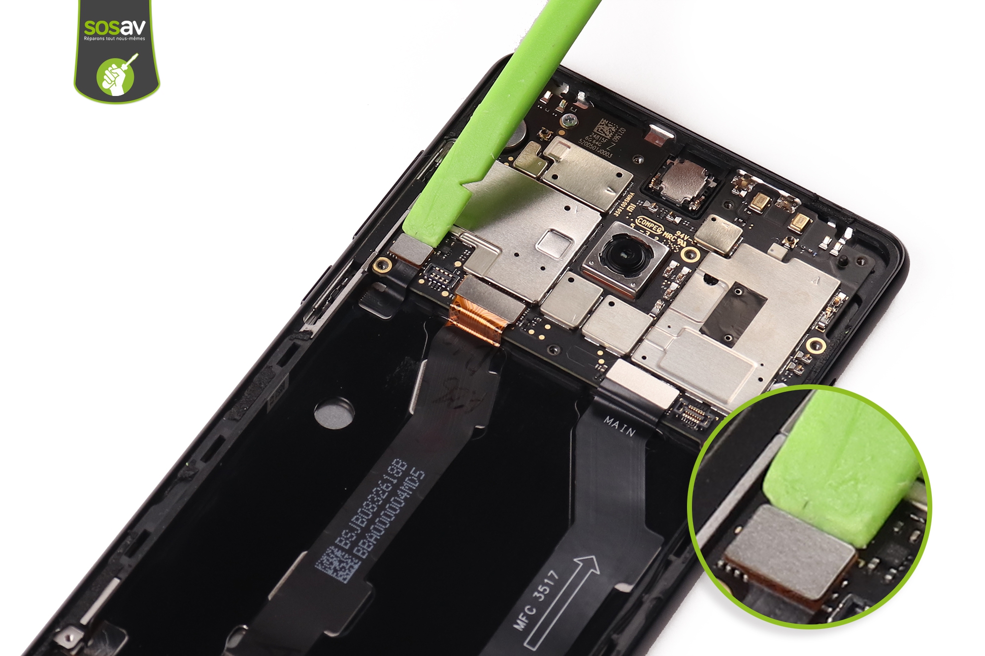

Toujours avec la spatule en nylon, déconnectez la nappe caméra avant au niveau de la carte mère.Puis chauffez quelques instants la nappe pour faciliter son retrait.
Etape 47
Etape 48

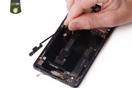

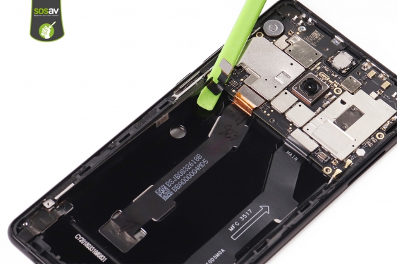

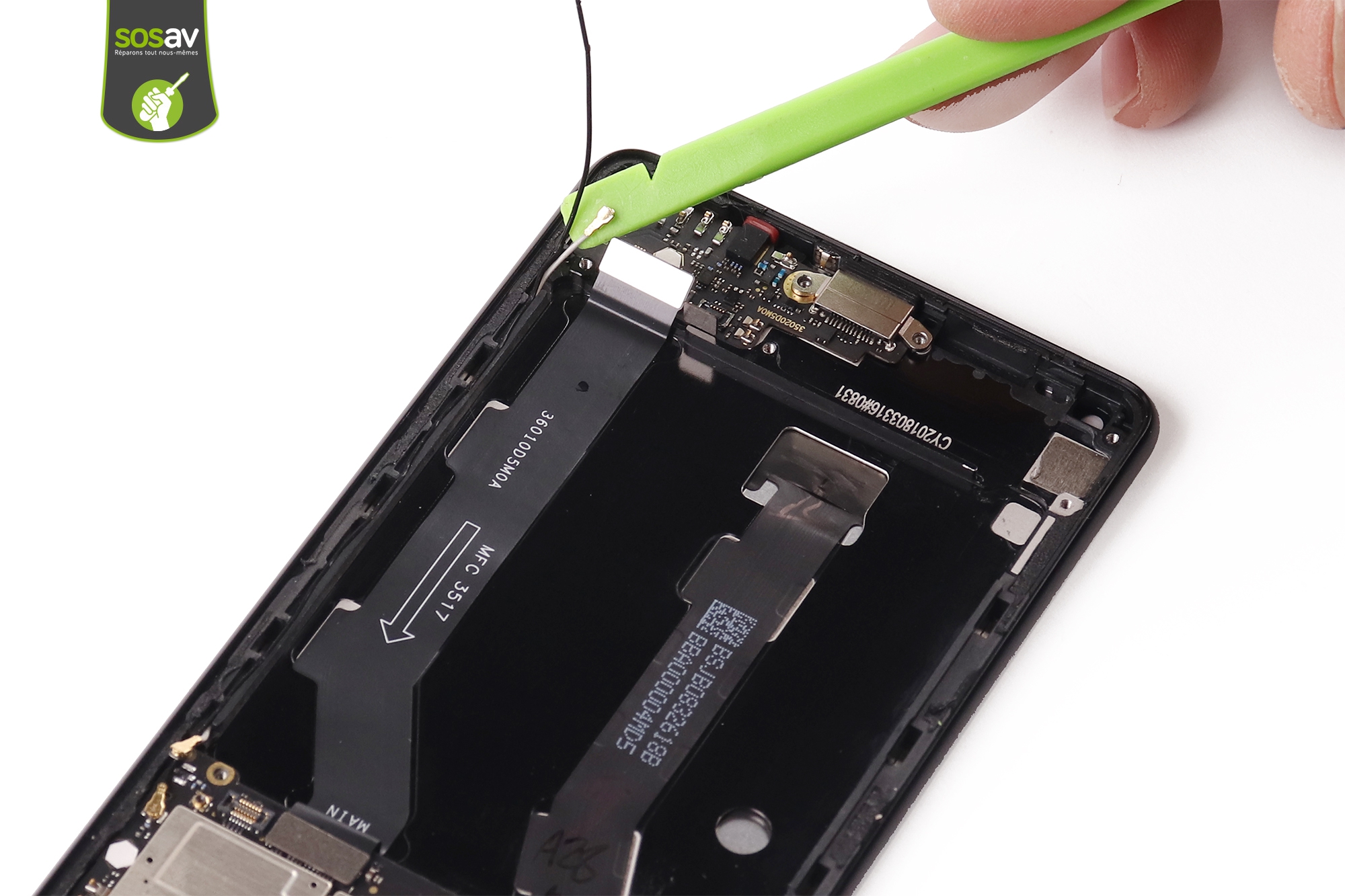

Décollez délicatement la nappe du rebord du châssis puis faites glisser la spatule sous la nappe pour la décoller entièrement.
Etape 50
Etape 51

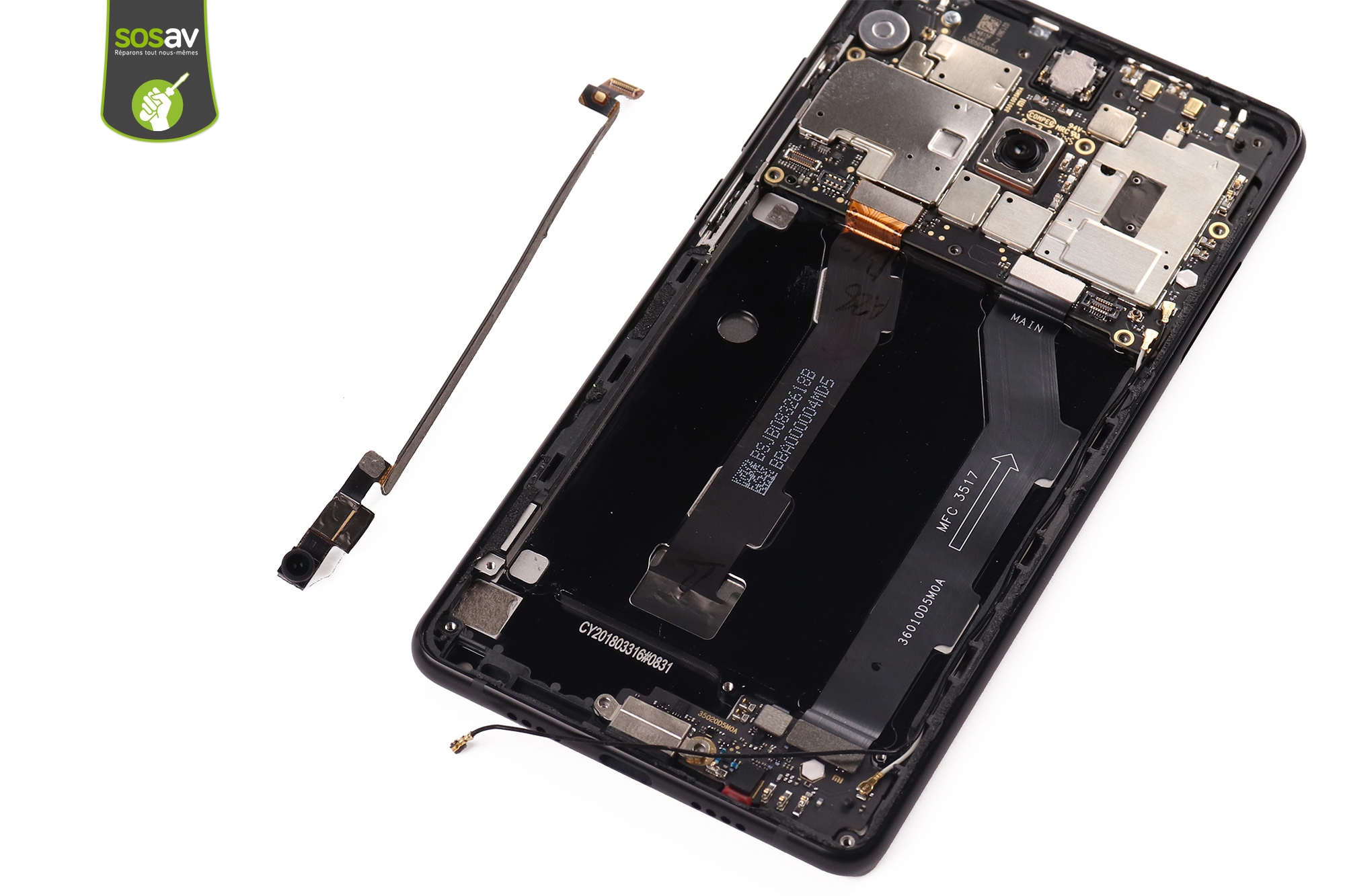

Terminez par sortir la caméra avant de son logement avec sa grande nappe.
Etape 53
Etape 54
Etape 55
La caméra avant est déposée.
Etape 56
Etape 57

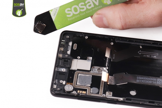

Etape 58

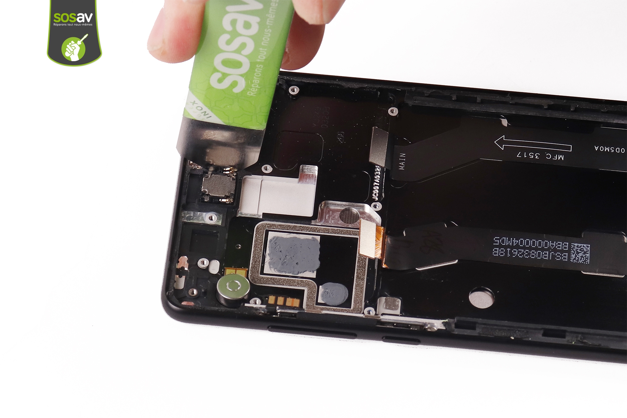

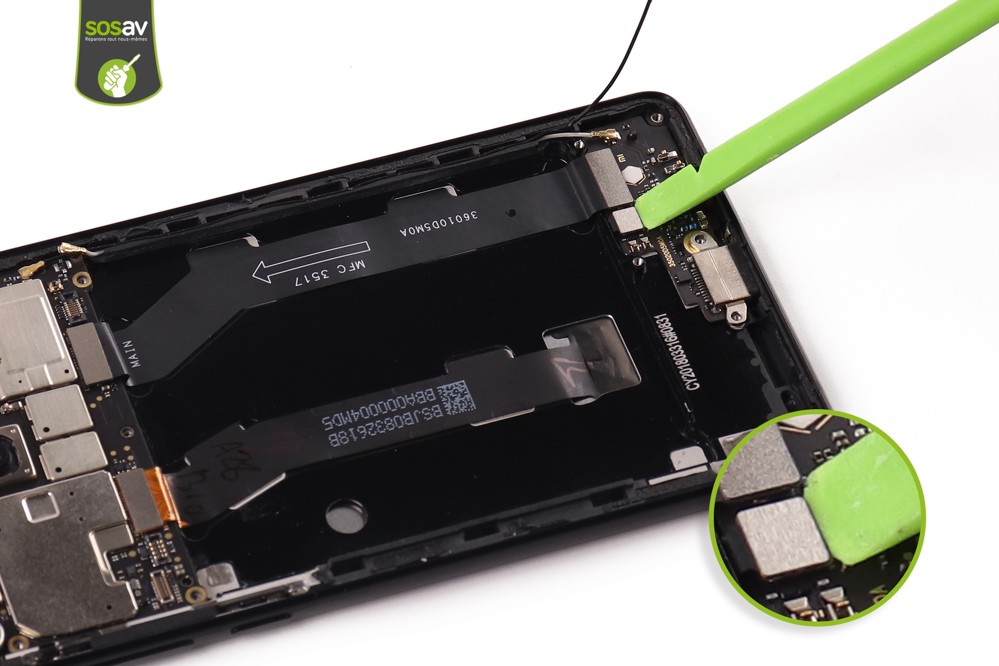

Déconnectez ensuite la nappe de liaison et de l'écran.
Etape 59
Etape 60

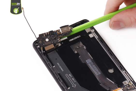

Etape 61

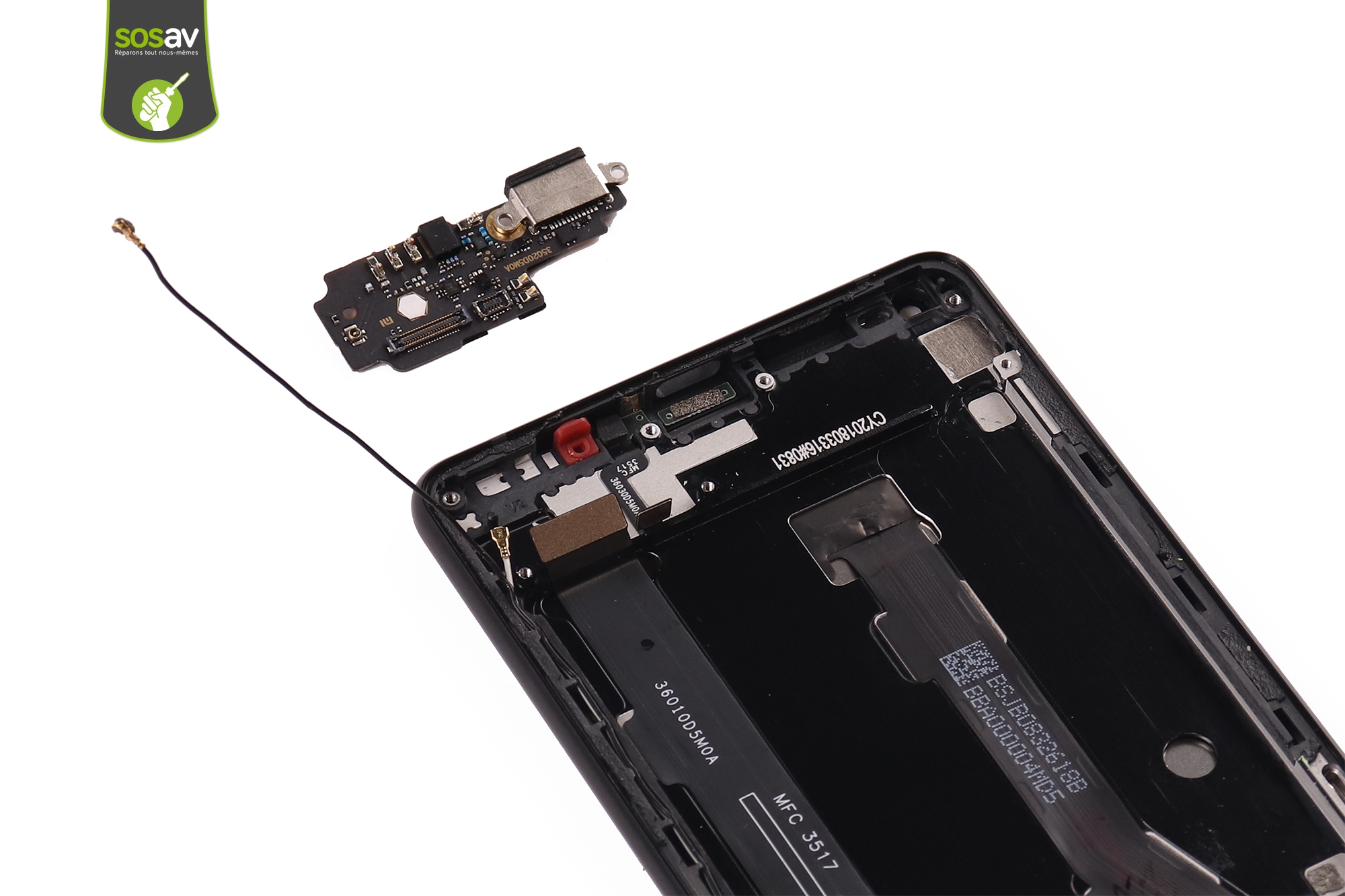

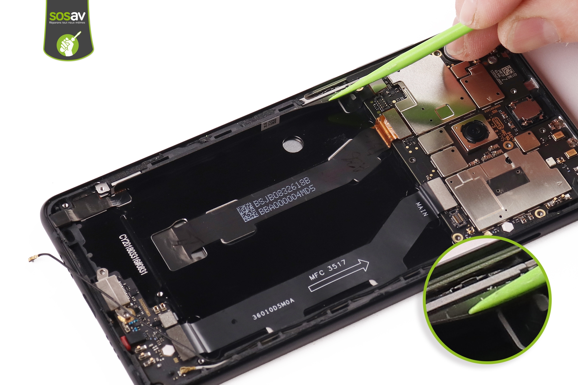

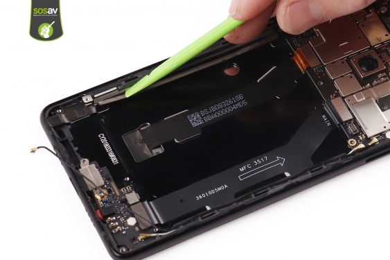

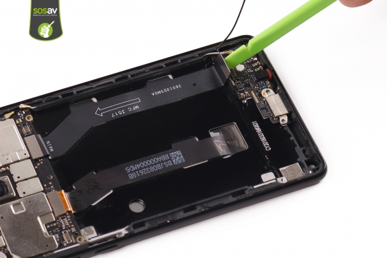

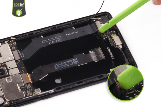

Poursuivez en débranchant le câble d'interconnexion.Vous pouvez soulever et sortir le connecteur de charge désormais libre.
Etape 62
Etape 63
Etape 64
Le connecteur de charge est déposé.
Etape 65
Etape 66

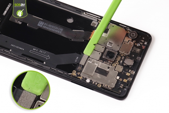

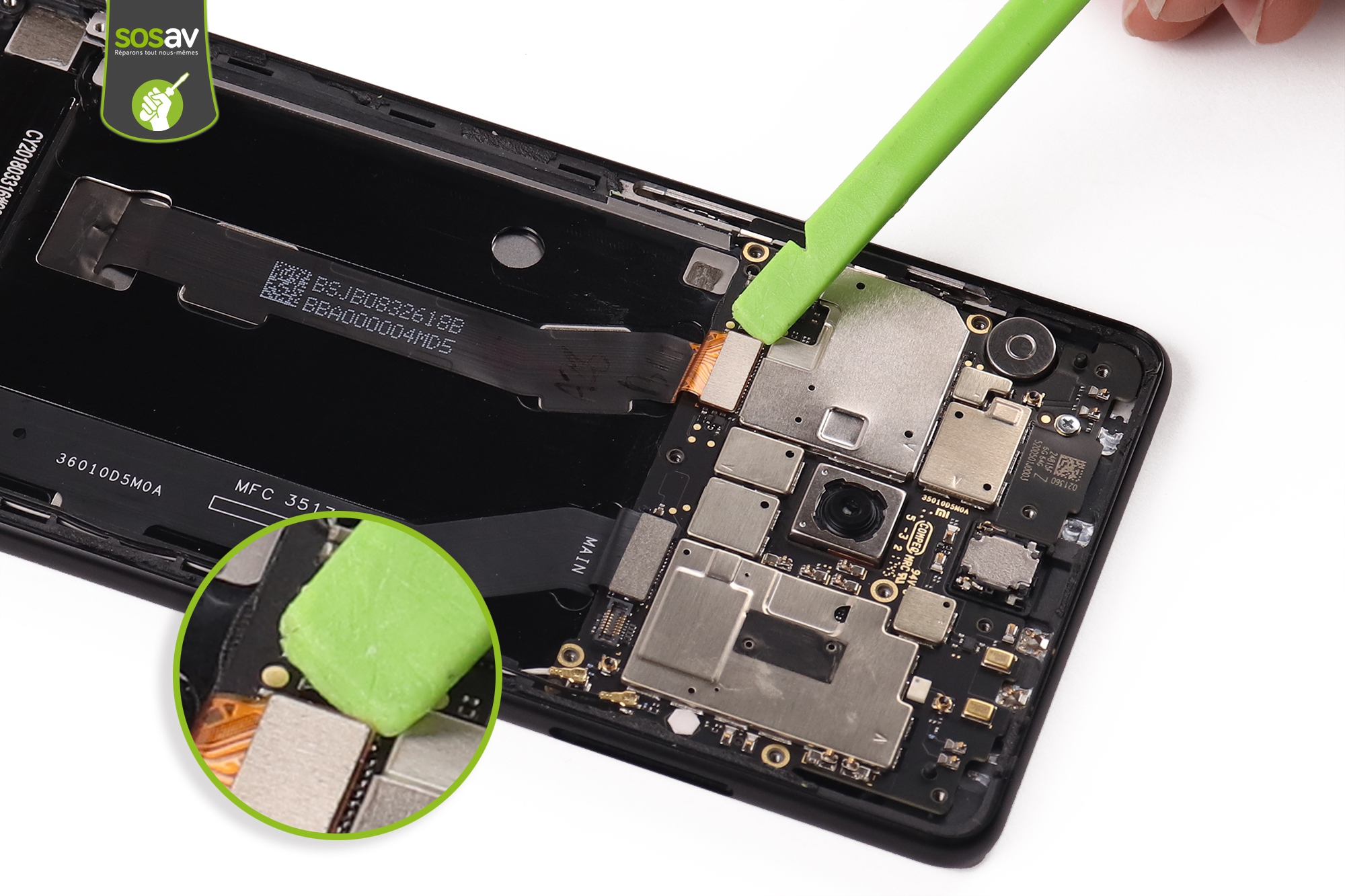

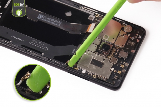

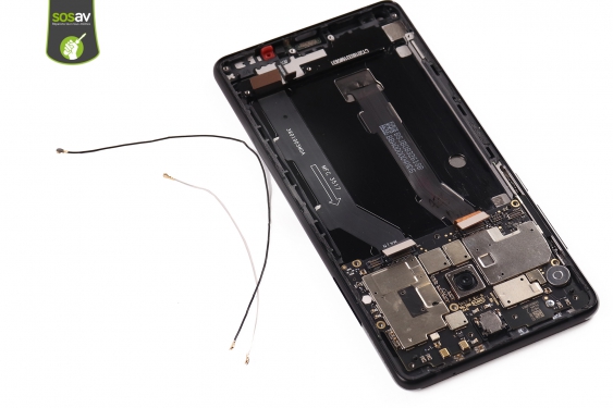

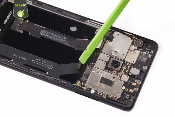

Etape 67

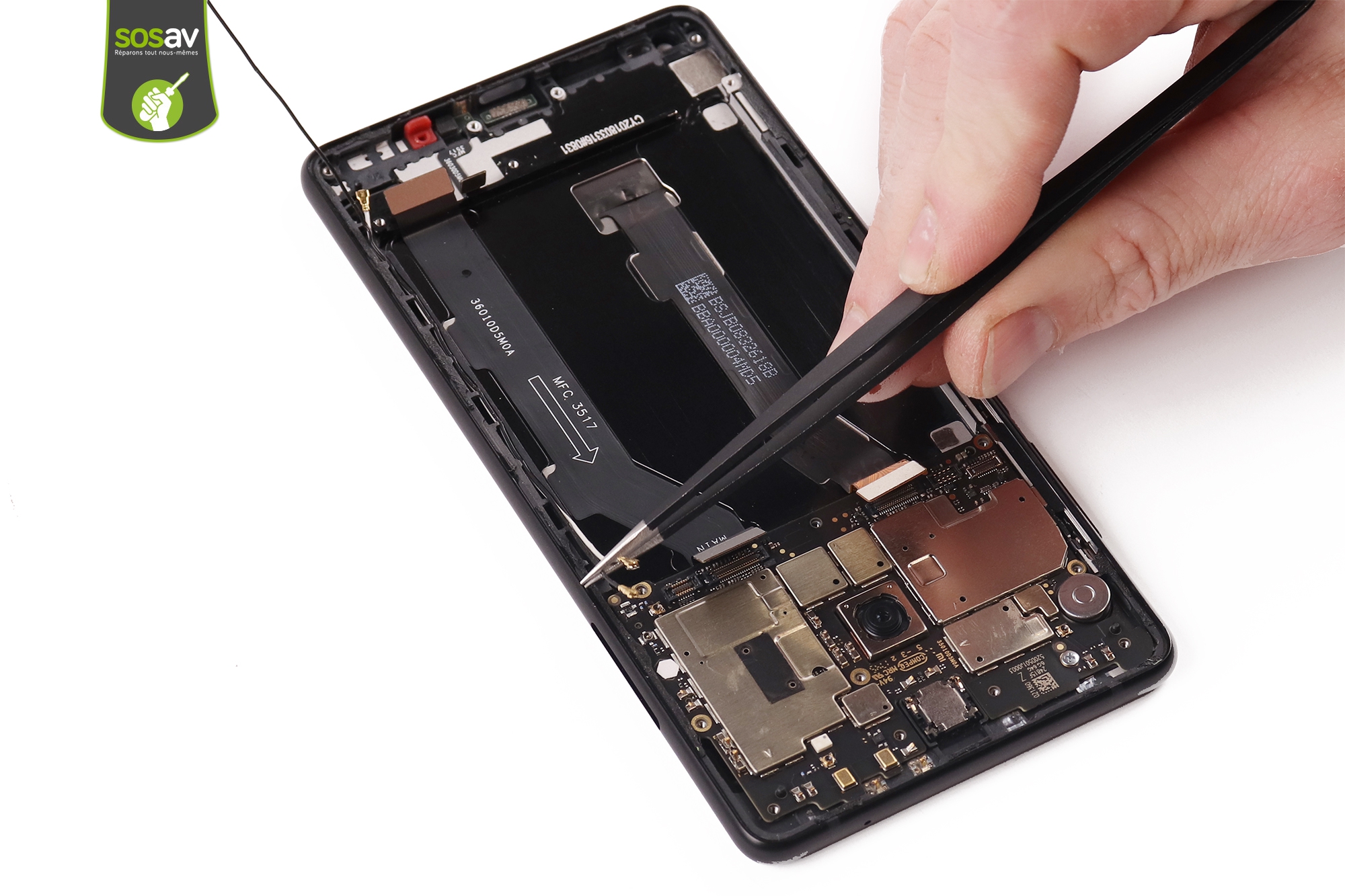

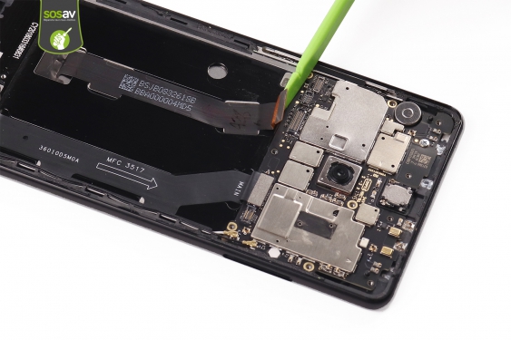

Retournez au niveau de la carte mère pour débranchez la seconde nappe de l'écran et la nappe de liaison.
Etape 68
Etape 69
Etape 70

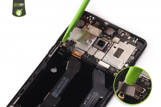

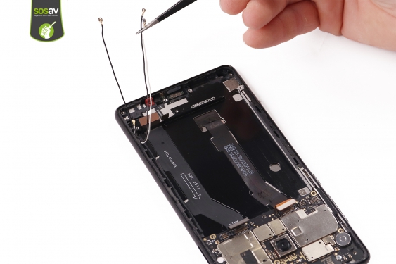

Débranchez aussi les deux câbles d'interconnexion.
Etape 71
Etape 72

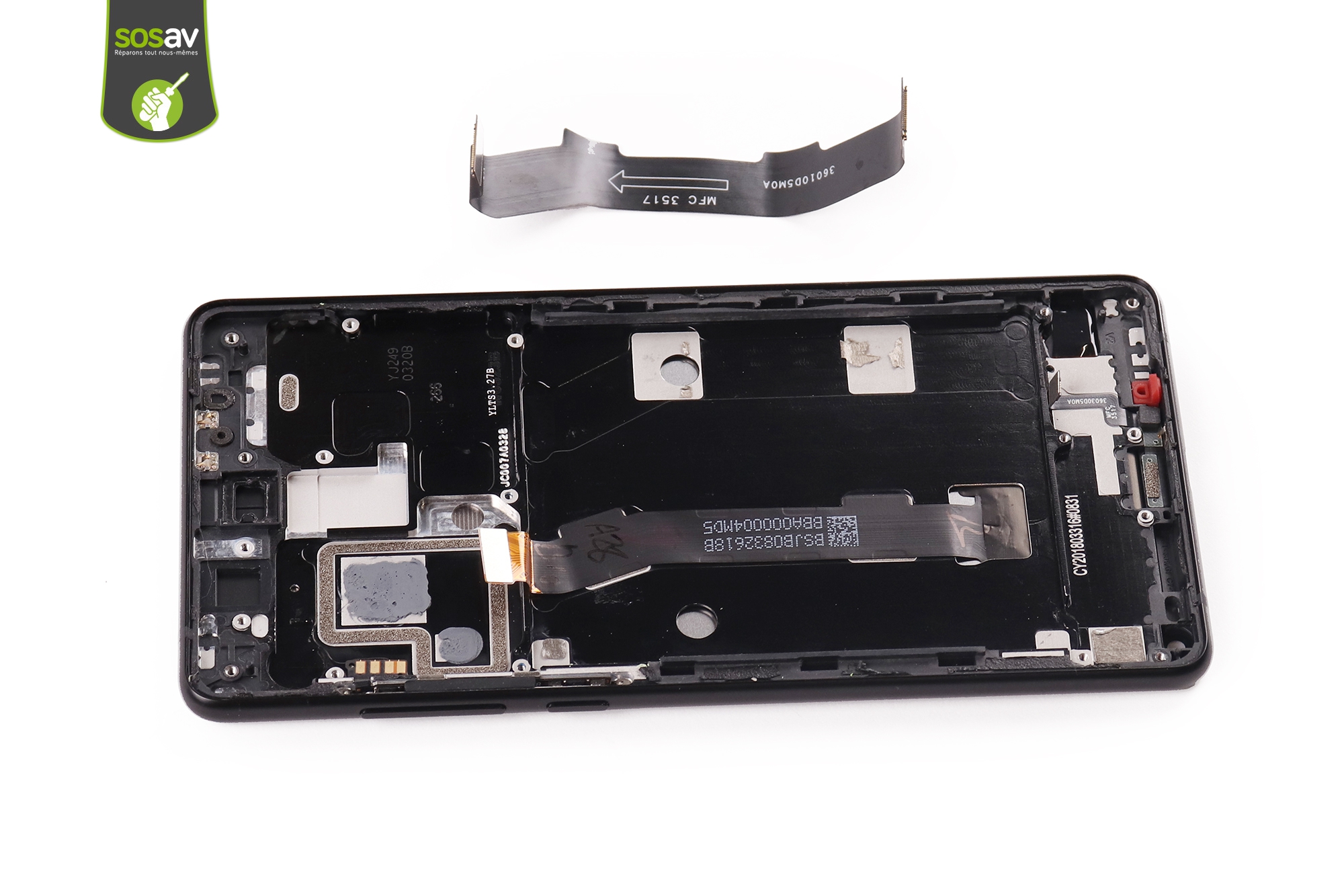

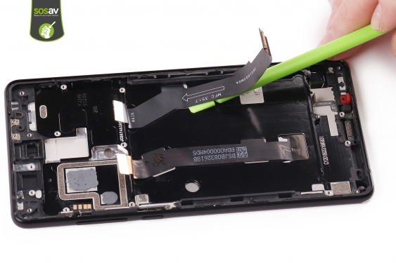

Etape 73
Saisissez les deux câbles avec la pince pour les extraire délicatement du châssis écran.
Etape 74
Etape 75

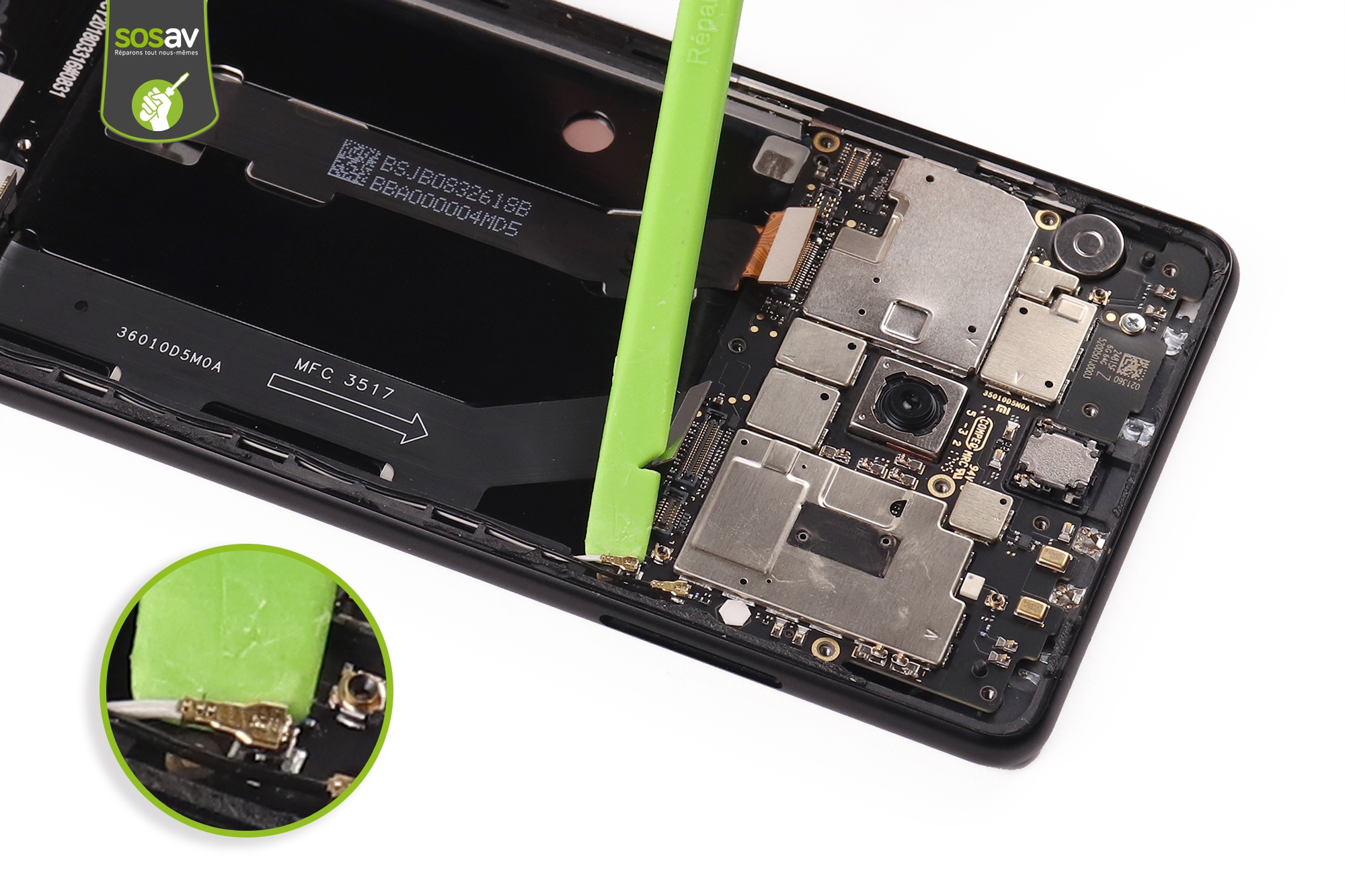

Etape 76

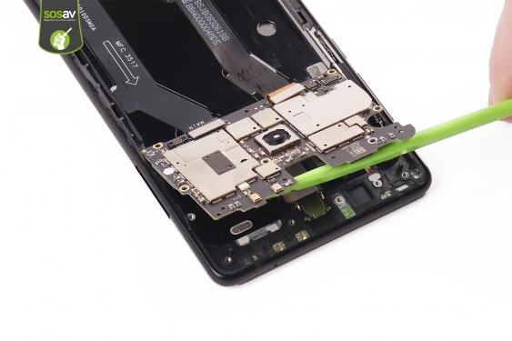

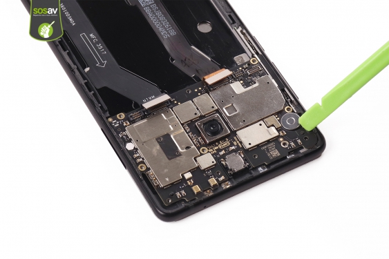

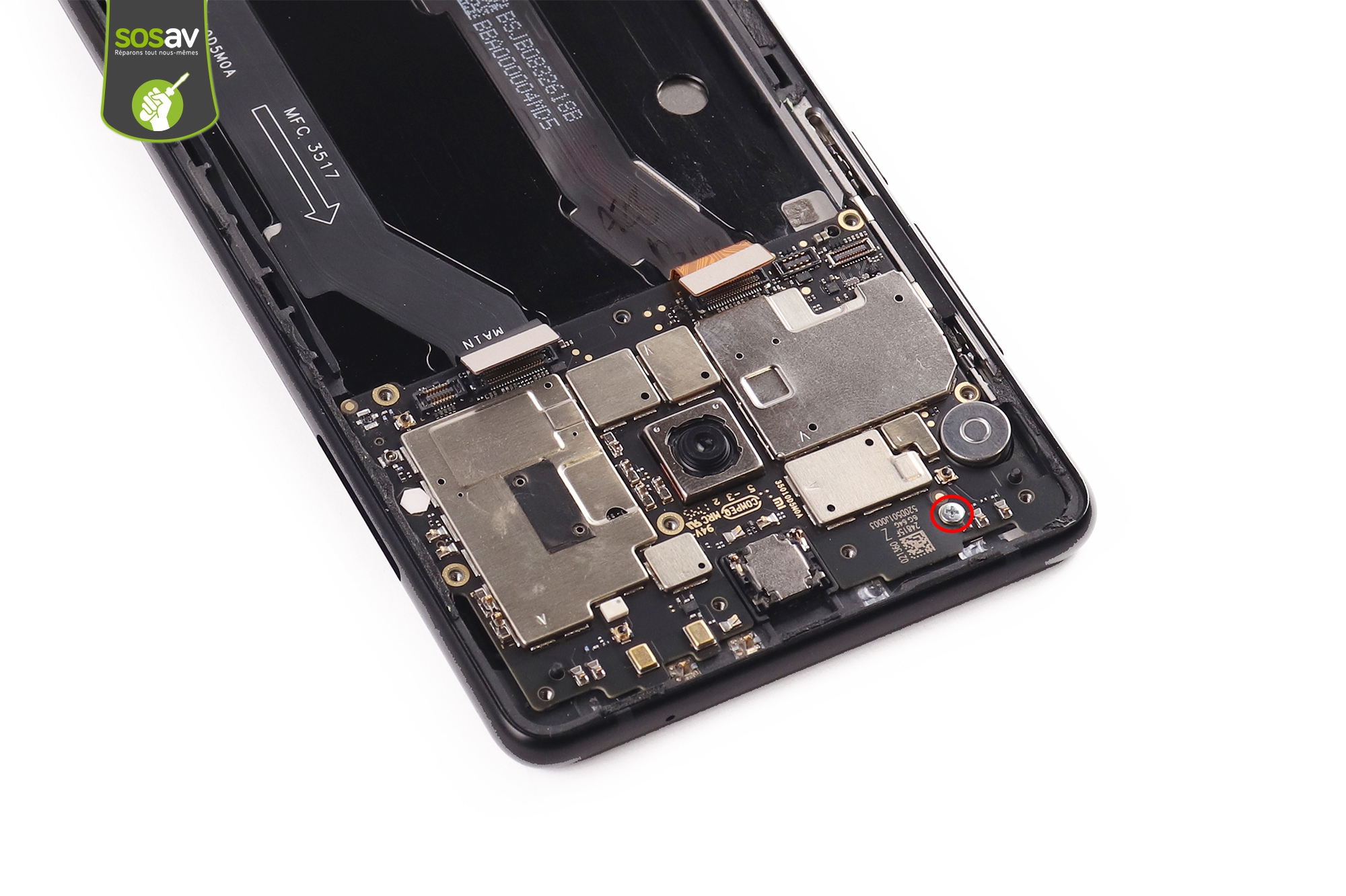

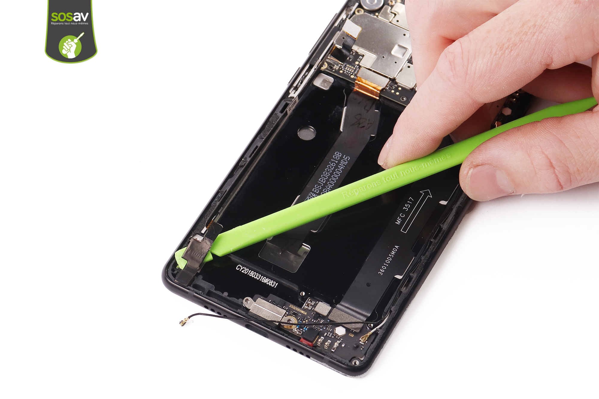

Dévissez la vis cruciforme entourée en rouge. (Photo 1)faites levier avec la spatule pour soulever et sortir la carte mère.
Etape 77
Etape 78

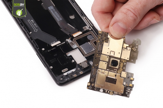

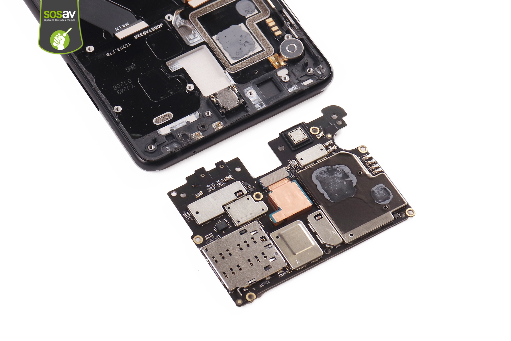

Etape 79
La carte mère Mi Mix 2 est déposée et partiellement démontée.
Etape 80
Etape 81

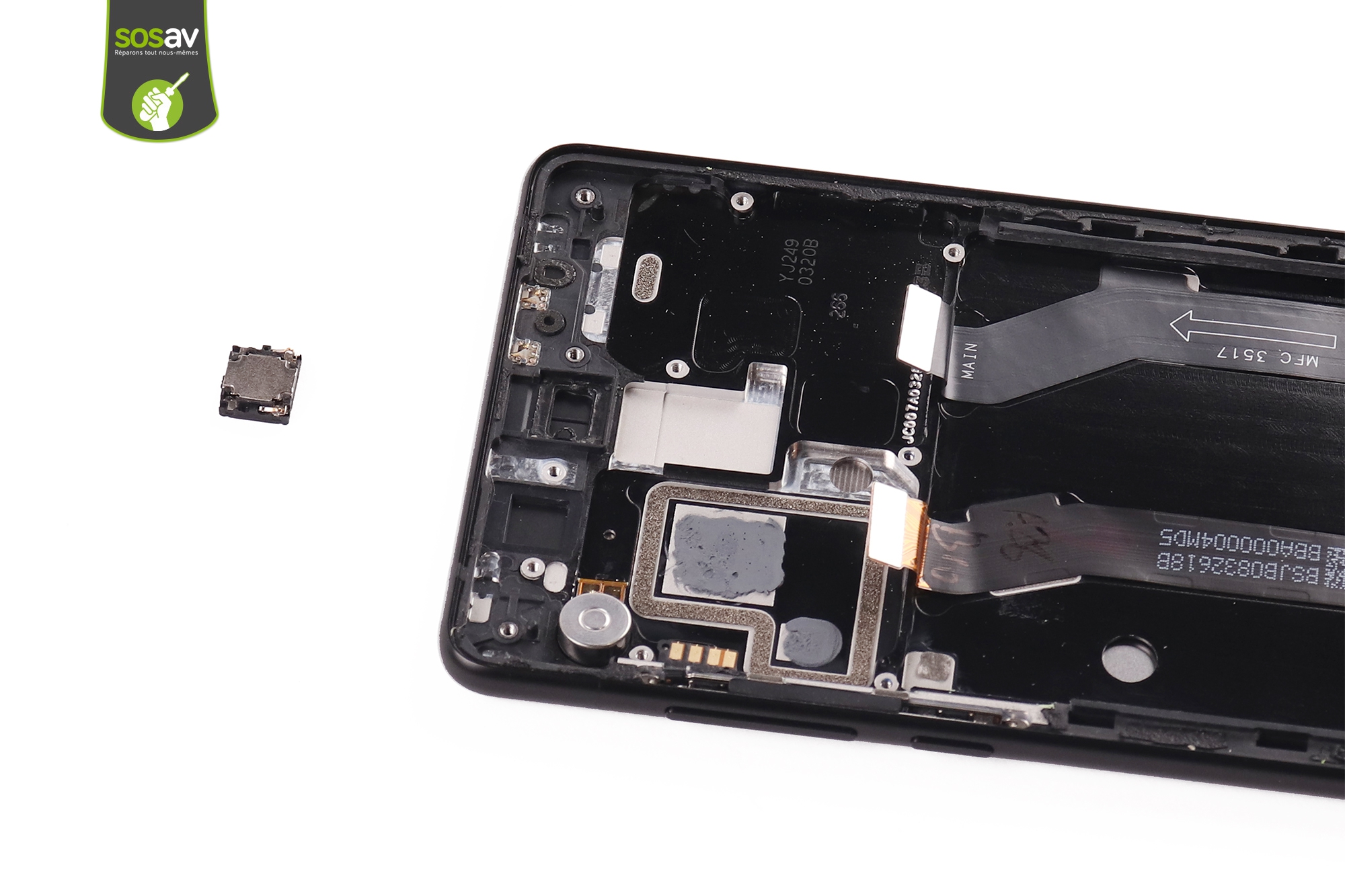

Réutilisez la iSesamo pour déloger le haut-parleur interne.
Etape 83
Etape 84
Etape 85
Le haut-parleur interne est démonté à son tour.
Etape 86
Etape 87

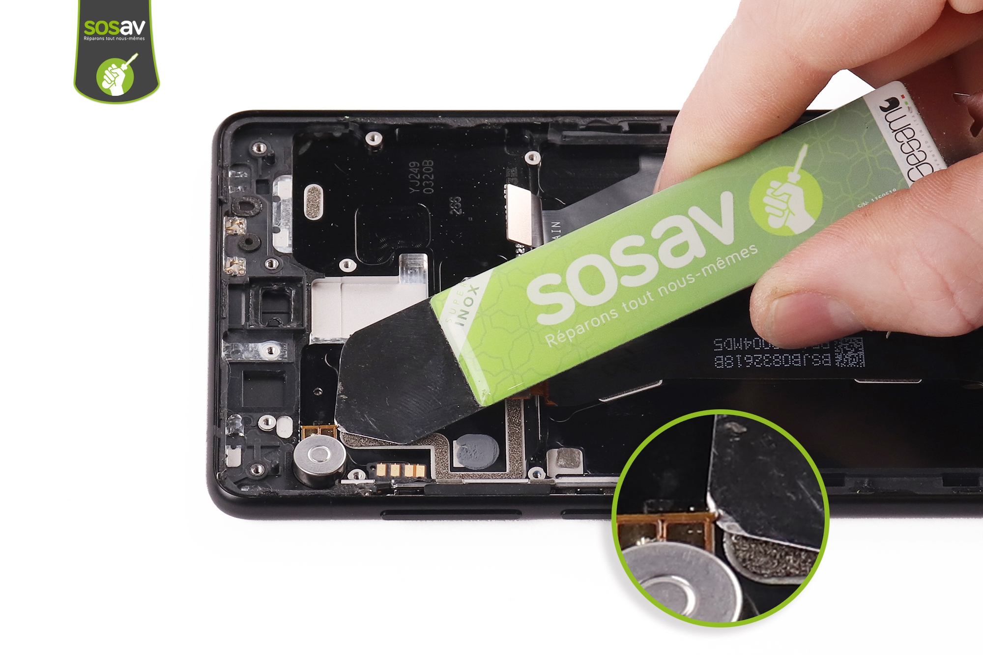

Etape 88

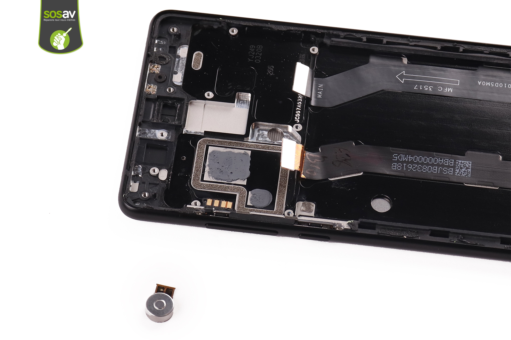

Répétez l'opération pour sortir le vibreur.
Etape 89

Etape 91
Le vibreur est démonté.
Etape 92

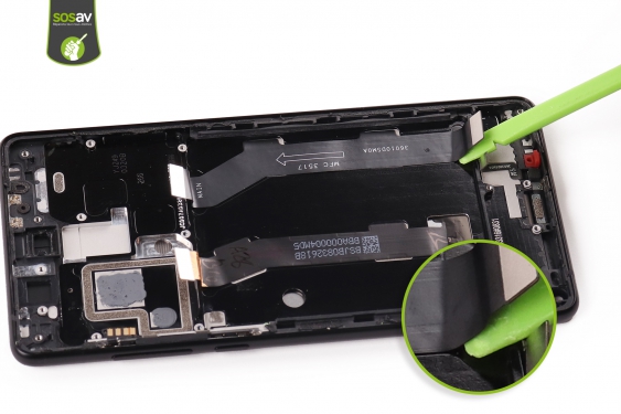

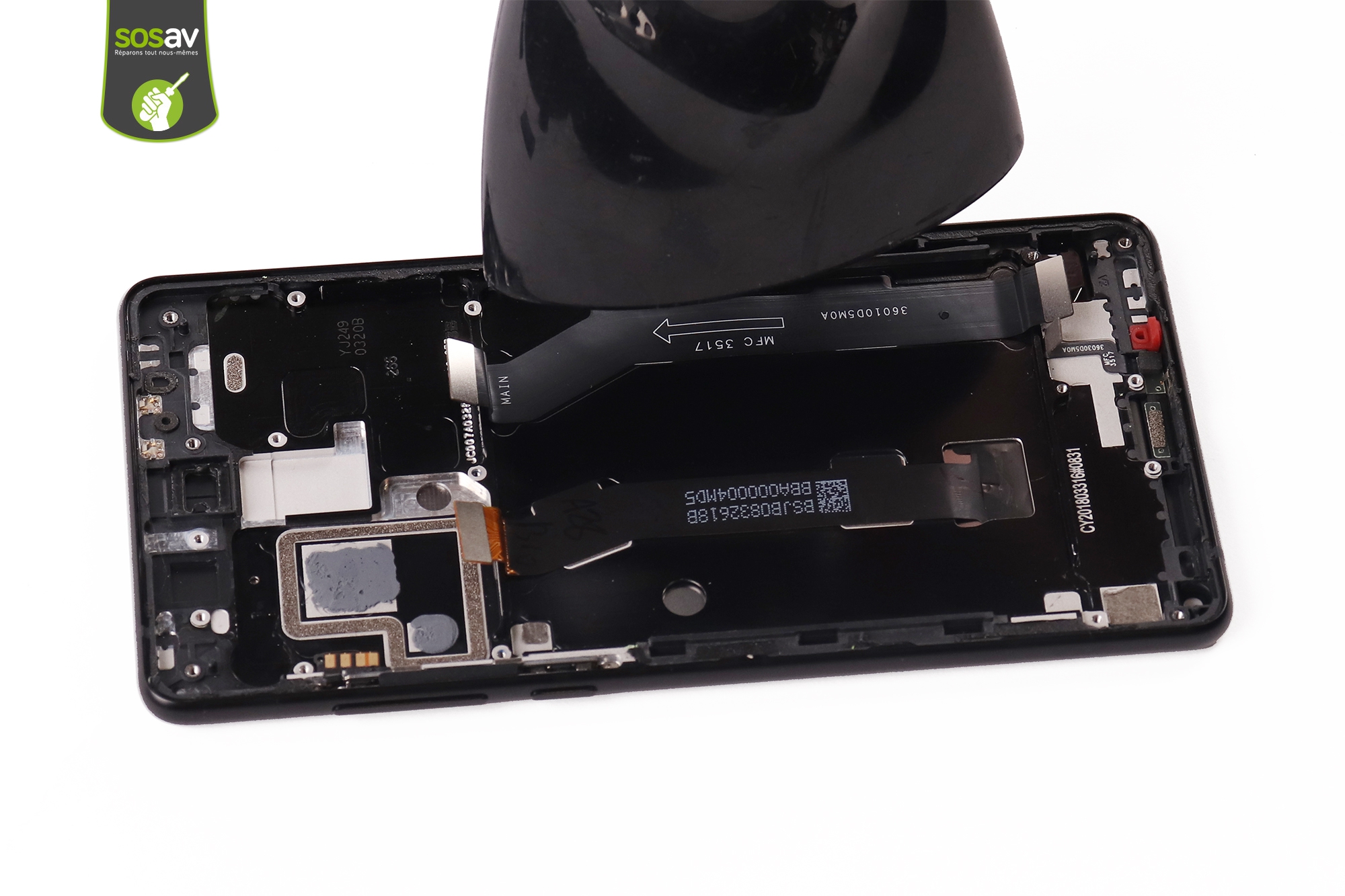

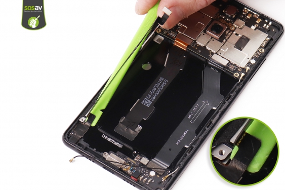

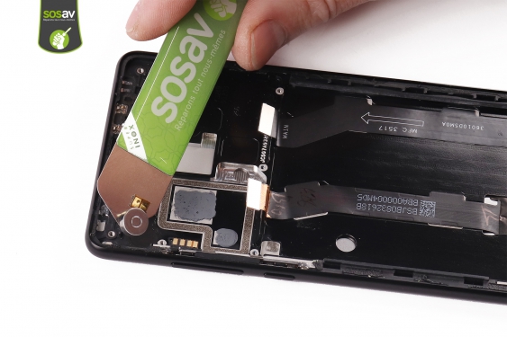

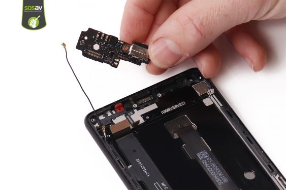

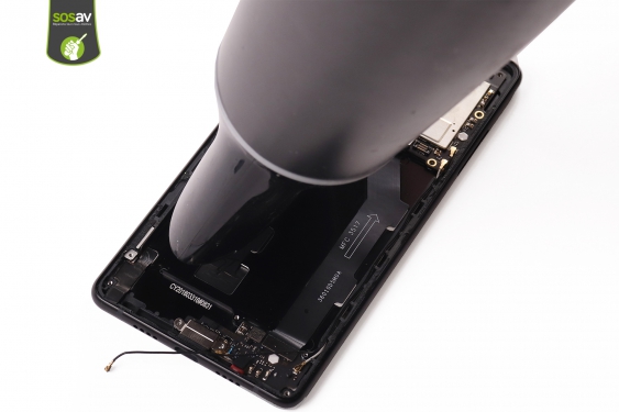

Reprenez votre sèche-cheveux pour chauffer quelques secondes la nappe de liaison et faciliter son retrait.
Soyez délicat car la nappe est fragile !
Etape 95
Etape 96
Etape 97
La nappe est déposée et l'écran Xiaomi Mi Mix 2 est entièrement démonté.En cas d'écran cassé, suivez ce tuto gratuit pour le remplacer et repositionner facilement les composants afin de retrouver un affichage coloré !
Etape 98
Etape 99
