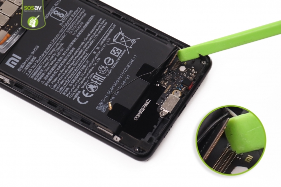

Conservez la spatule en nylon pour déverrouiller la nappe de liaison et de l'écran.
Etape 38
Etape 39

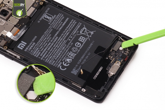

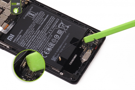

Débranchez également l'autre câble d'interconnexion.
Etape 41
Etape 42

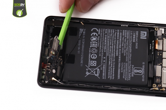

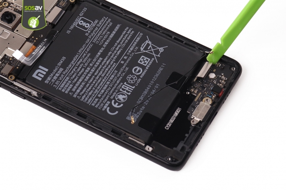

Etape 43

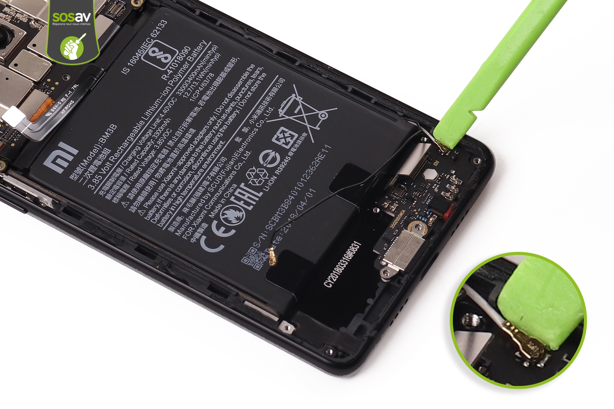

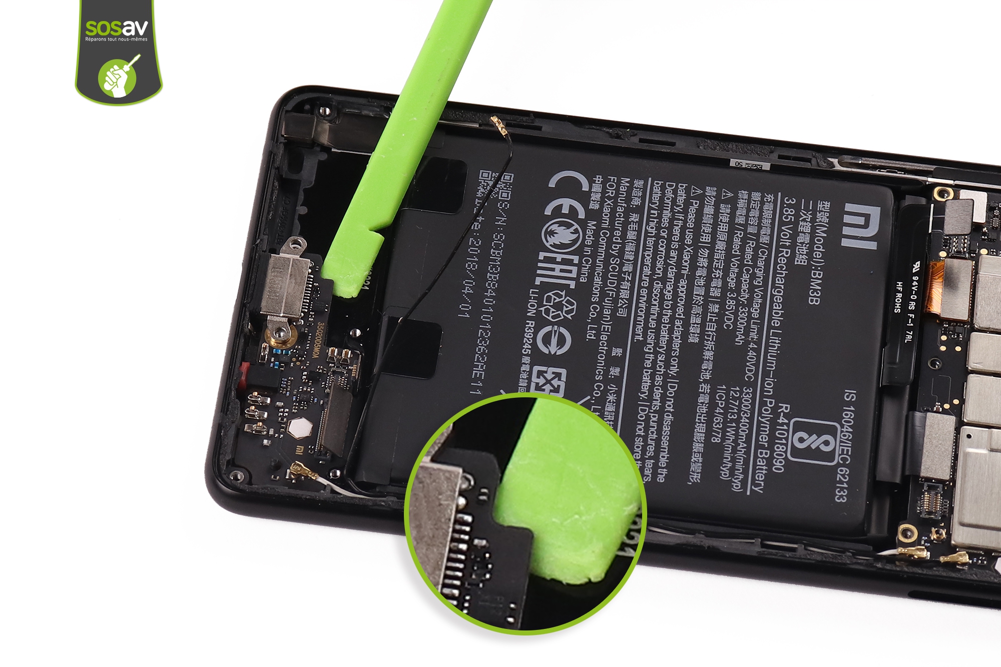

Faites ensuite levier avec le spatule pour soulever et sortir le connecteur de charge.
Etape 44
Etape 45

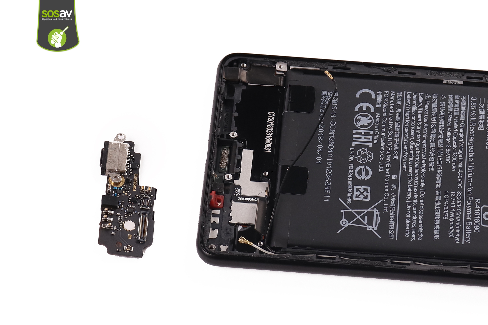

Etape 46

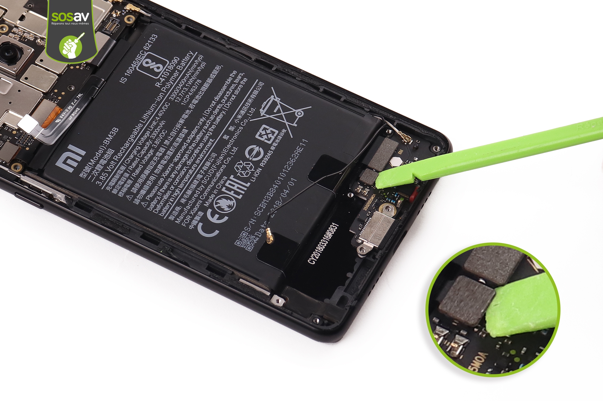

Le connecteur de charge Xiaomi Mi Mix 2 est déposé.En cas de problème de charge, vous savez comment y remédier grâce à ce tuto gratuit.
Etape 47
Etape 48
