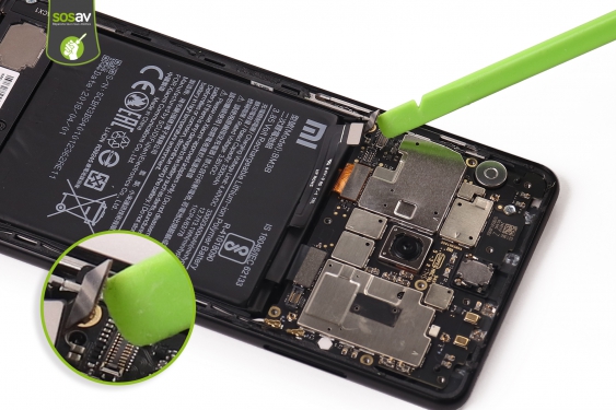

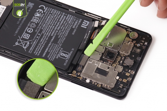

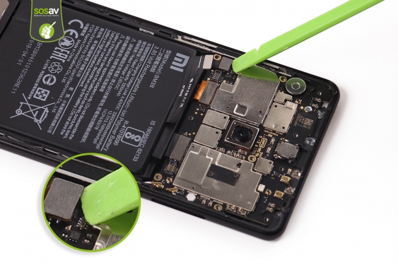

Avant de poursuivre votre réparation Xiaomi Mi Mix 2, veuillez débrancher la batterie...Ainsi que la nappe de la caméra avant.
Etape 24
Etape 25

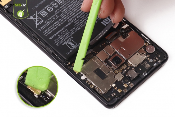

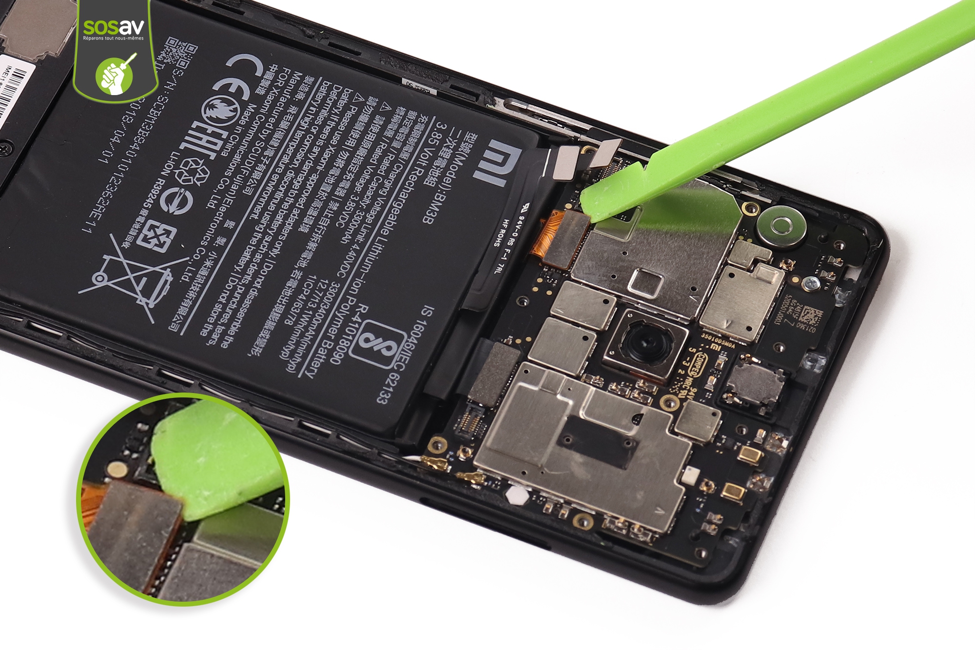

Poursuivez en débranchant la nappe de liaison et de l'écran.
Etape 26
Etape 27
Etape 28

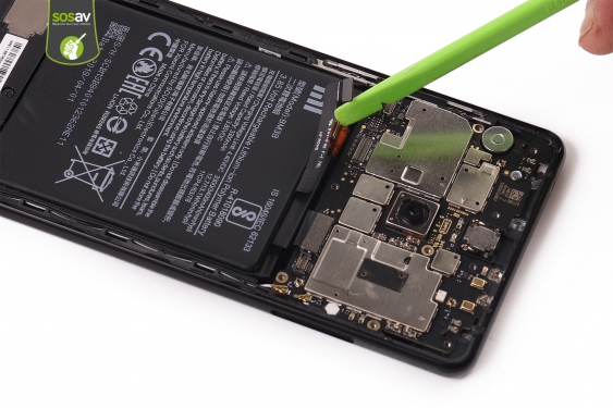

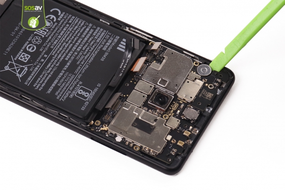

Terminez pas débranchez les deux câbles d'interconnexion.
Etape 29
Etape 30

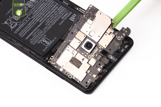

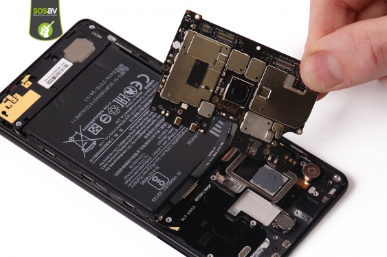

Etape 31

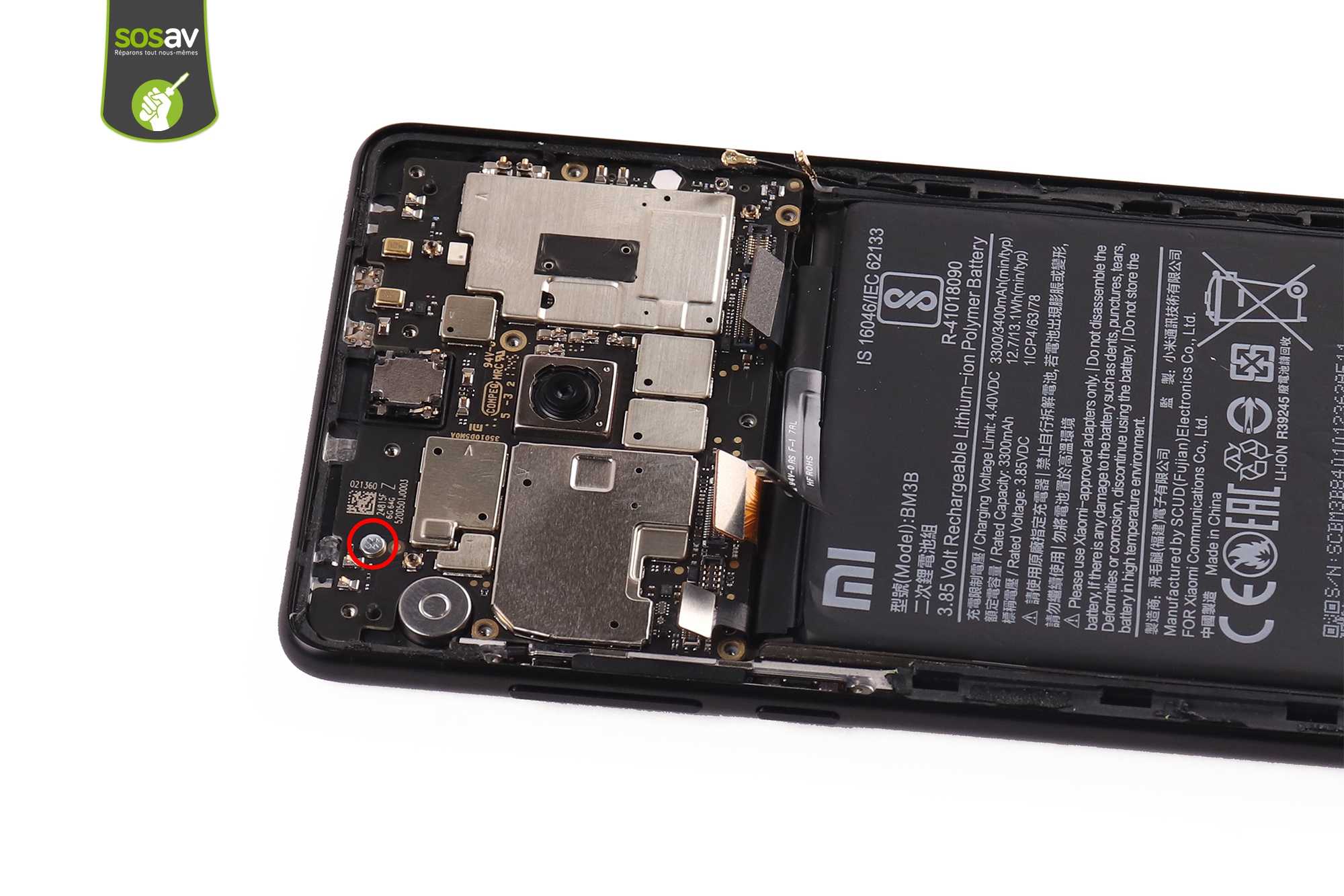

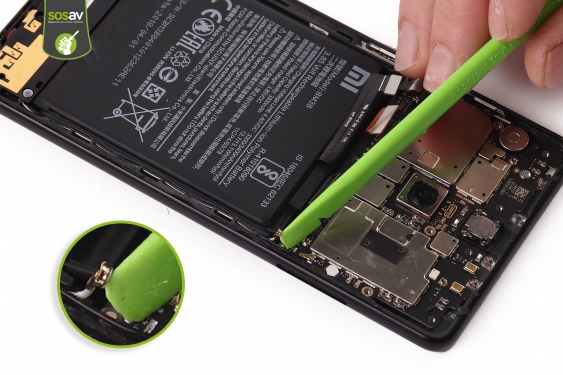

Réutilisez le tournevis cruciforme pour retirer la vis entourée en rouge. (Photo 1)Faites levier avec la spatule en nylon pour soulever et sortir la carte mère.
Etape 32
Etape 33

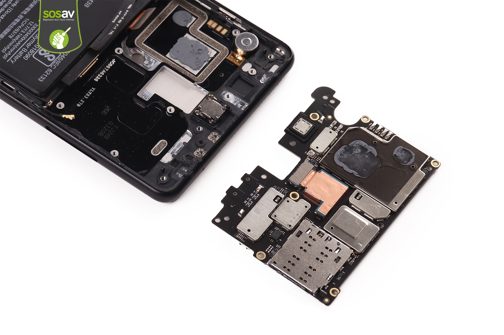

Etape 34

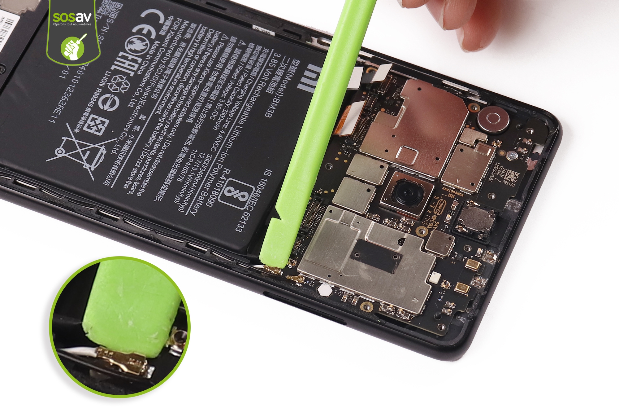

La carte mère Xiaomi Mi Mix 2 est sortie et partiellement démontée.
Etape 35
Etape 36

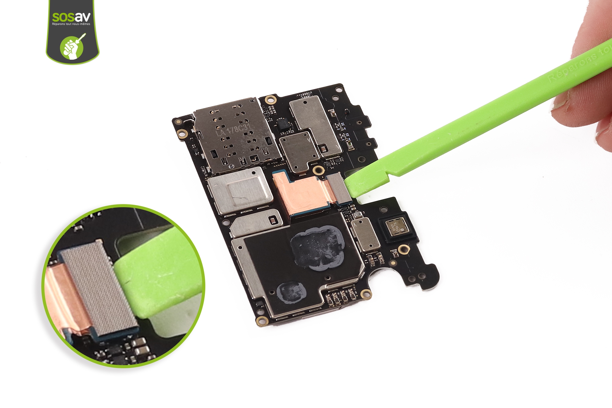

Etape 37

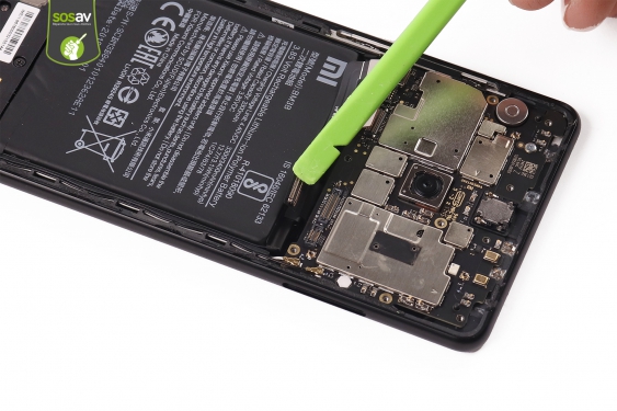

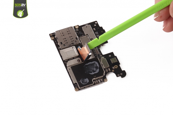

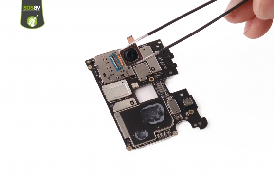

Retournez-la afin de pouvoir déconnecter la caméra arrière et la séparer.
Etape 38
Etape 39
Etape 40

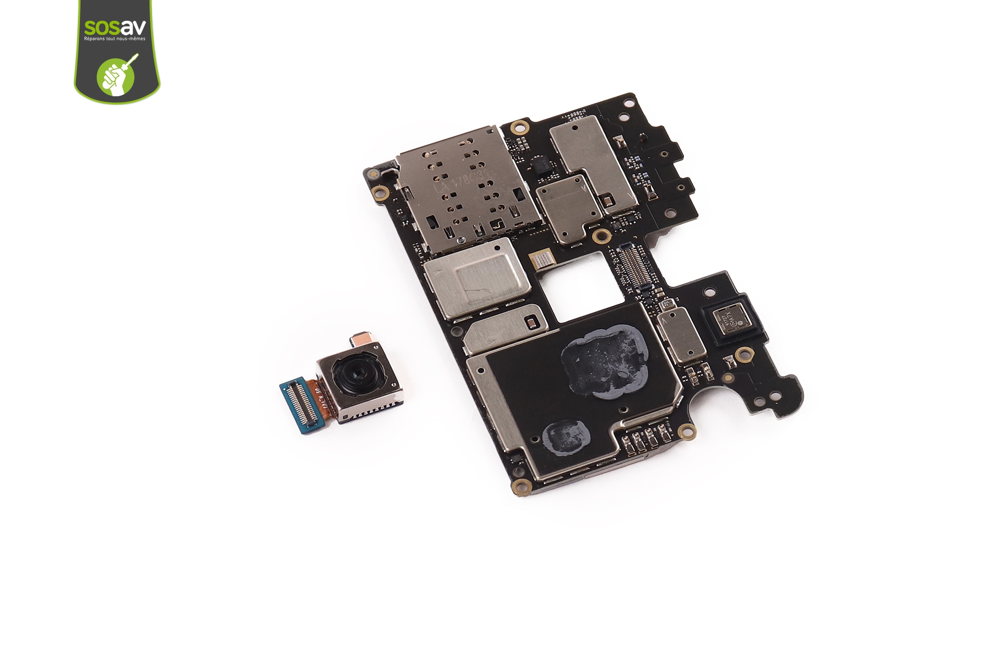

La caméra arrière Xiaomi Mi Mix 2 est déposée.Suivez ce tuto pour changer une caméra défaillante ou pour installer une carte mère reconditionnée.
RAPPEL : changer de carte mère entraîne la perte de toutes les données non sauvegardées.
Etape 41
