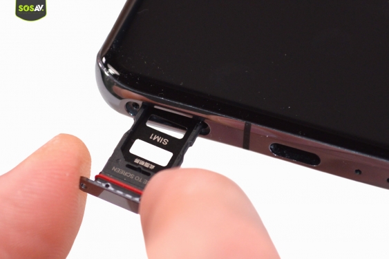

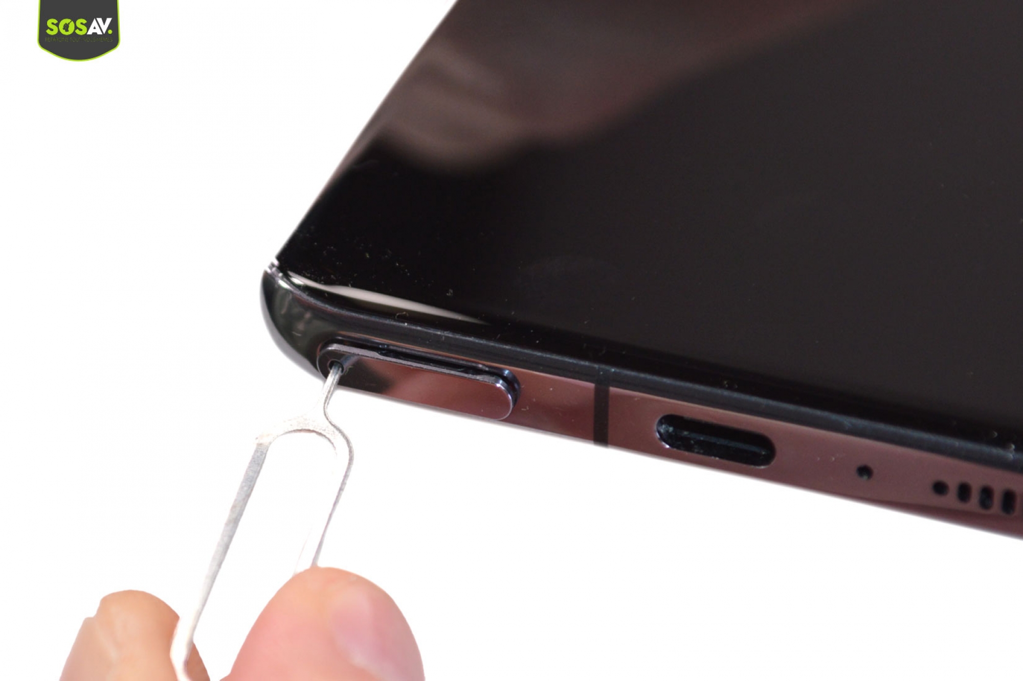

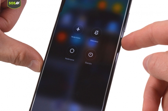

Commencez par éteindre votre Xiaomi avant de passer à l'étape suivante.

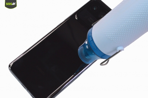

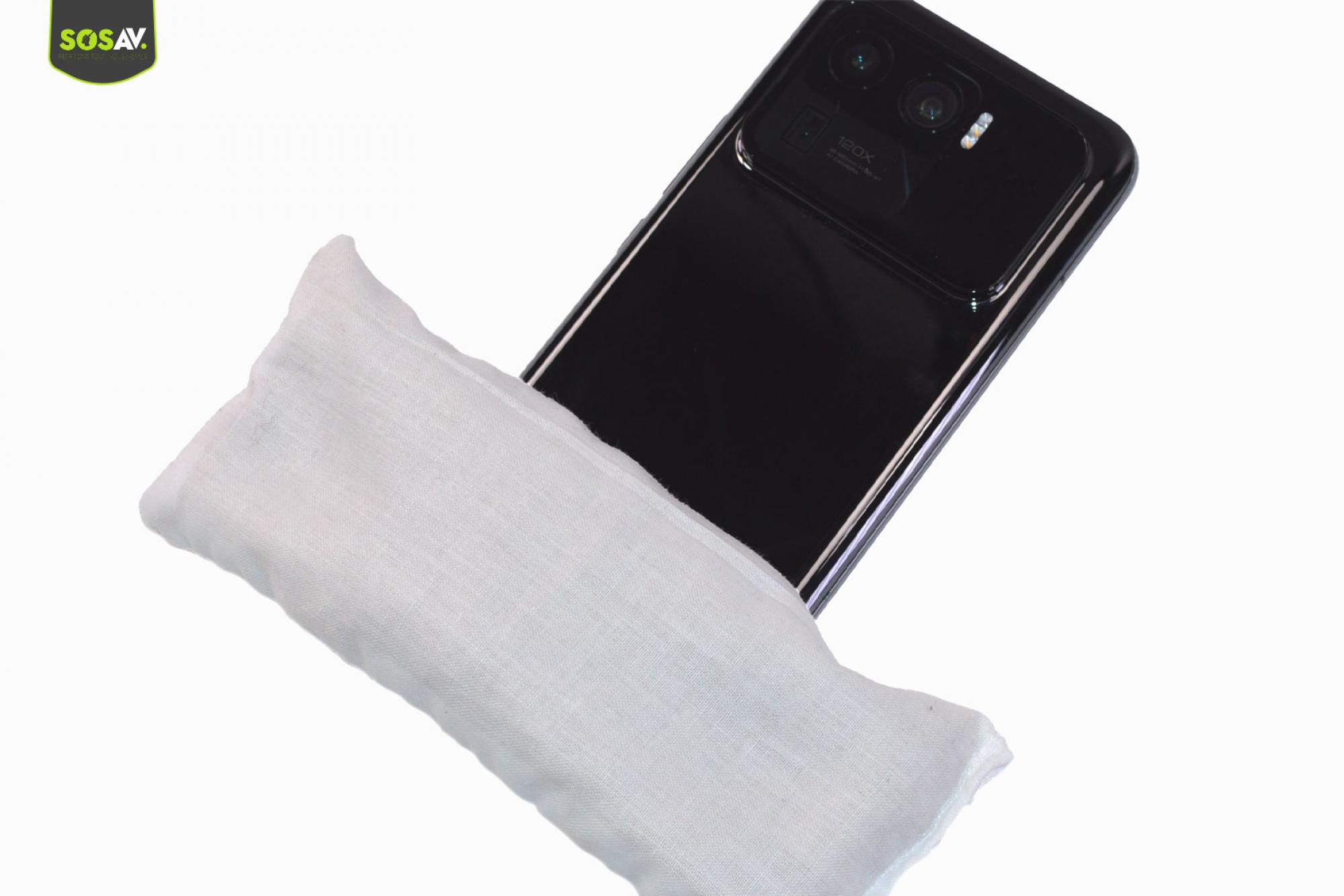

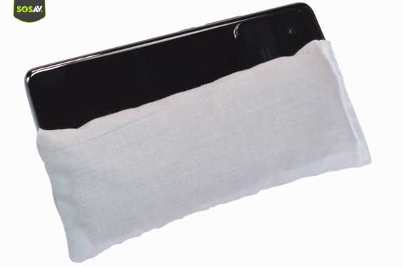

Pour le coussin chauffant, pensez à le passer environ 2 minutes au micro-ondes.

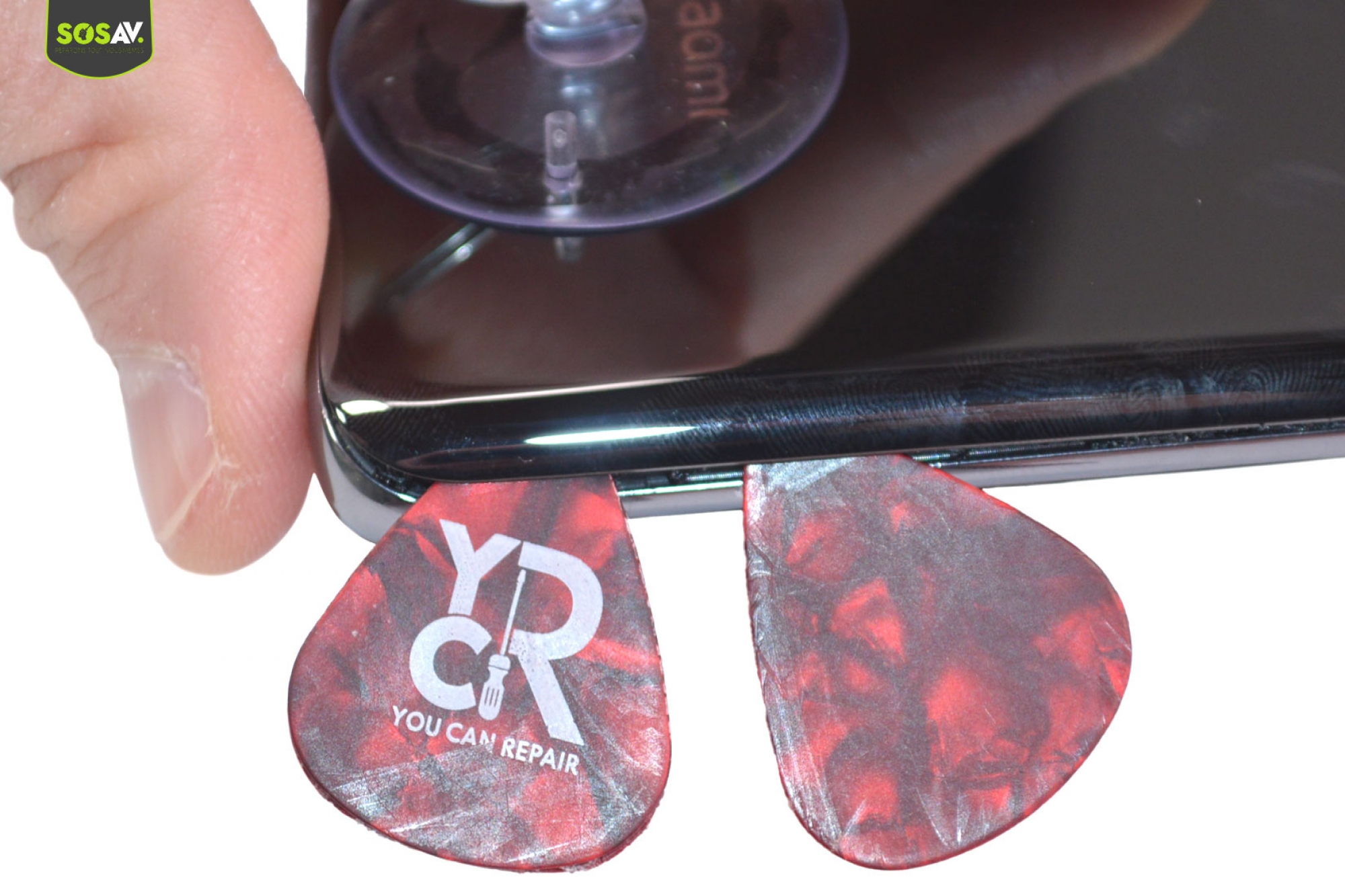

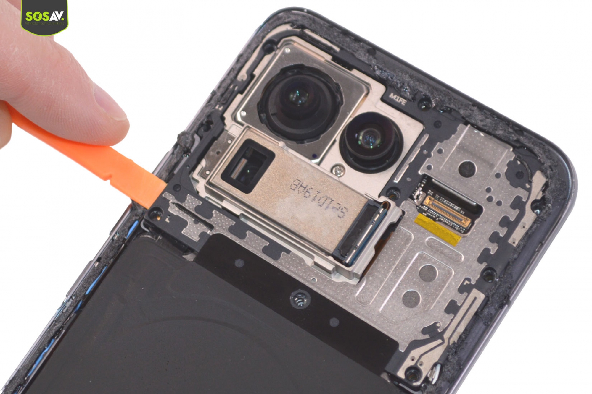

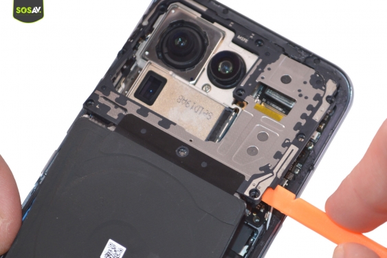

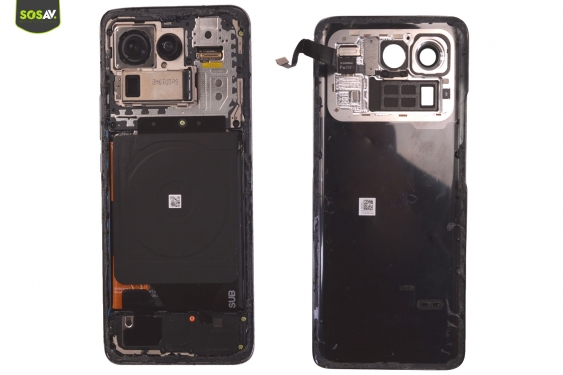

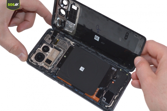

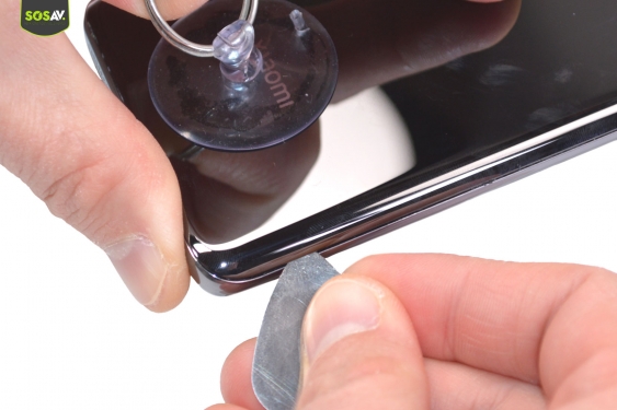

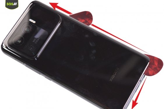

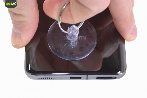

Ensuite, collez la ventouse sur le bas du téléphone puis tout en soulevant le composant avec l'outil, profitez de l'espace créé pour introduire le médiator en métal.

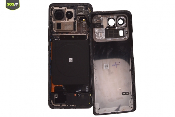

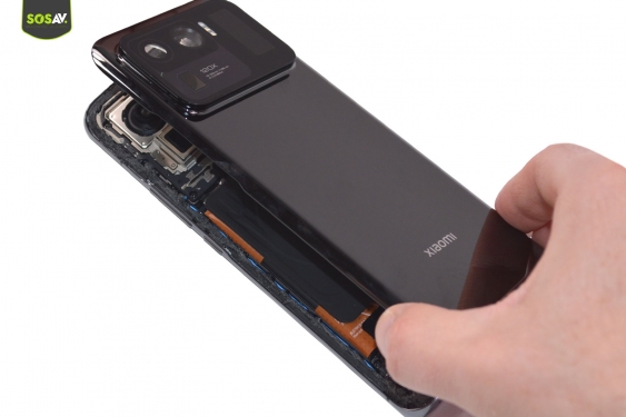

Lors de l'ouverture, faites basculer la face de la gauche vers la droite en faisant attention à la nappe de l'écran arrière.

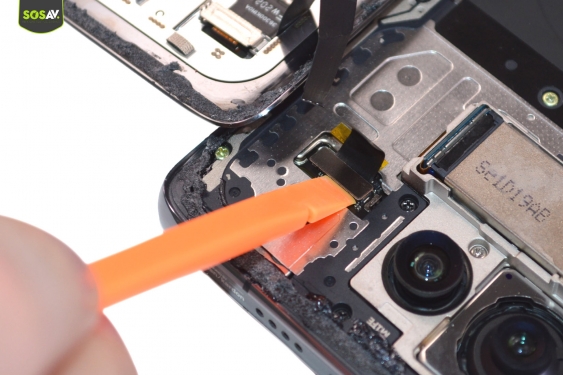

Débranchez la nappe en passant le levier sous cette dernière et mettez de coté la façade arrière.

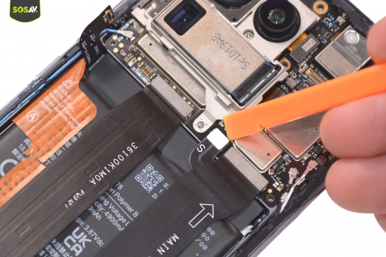

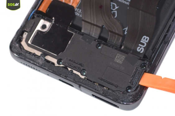

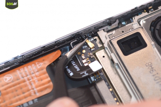

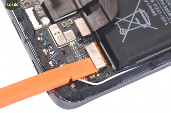

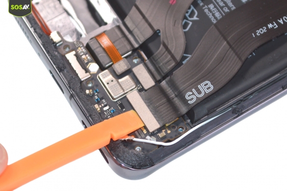

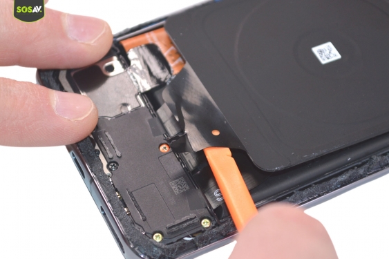

Décollez le bas de la nappe.

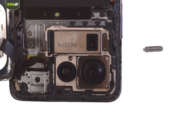

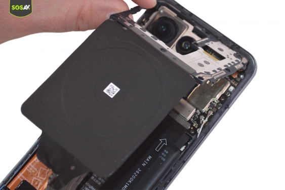

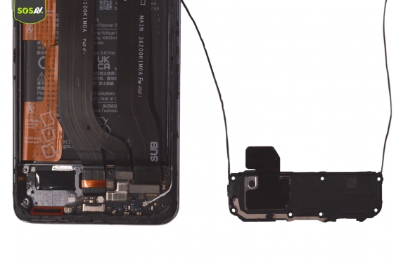

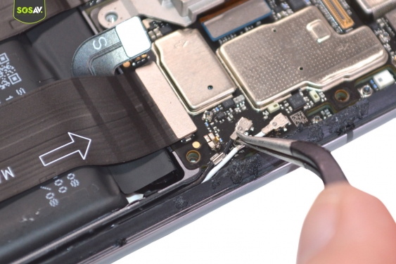

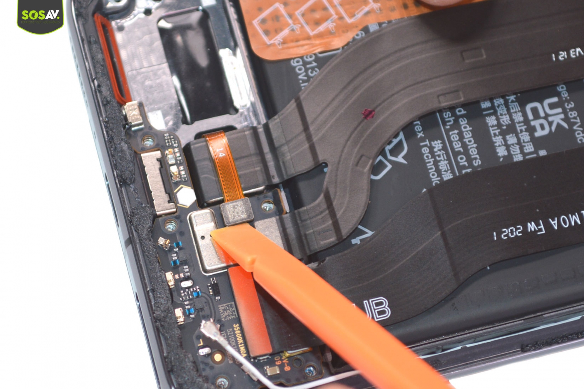

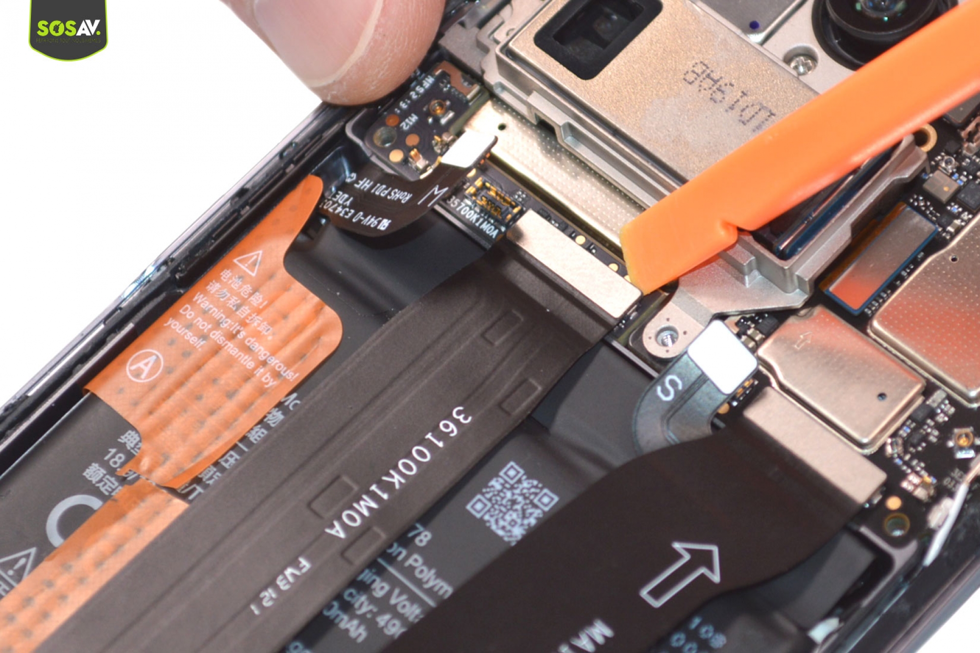

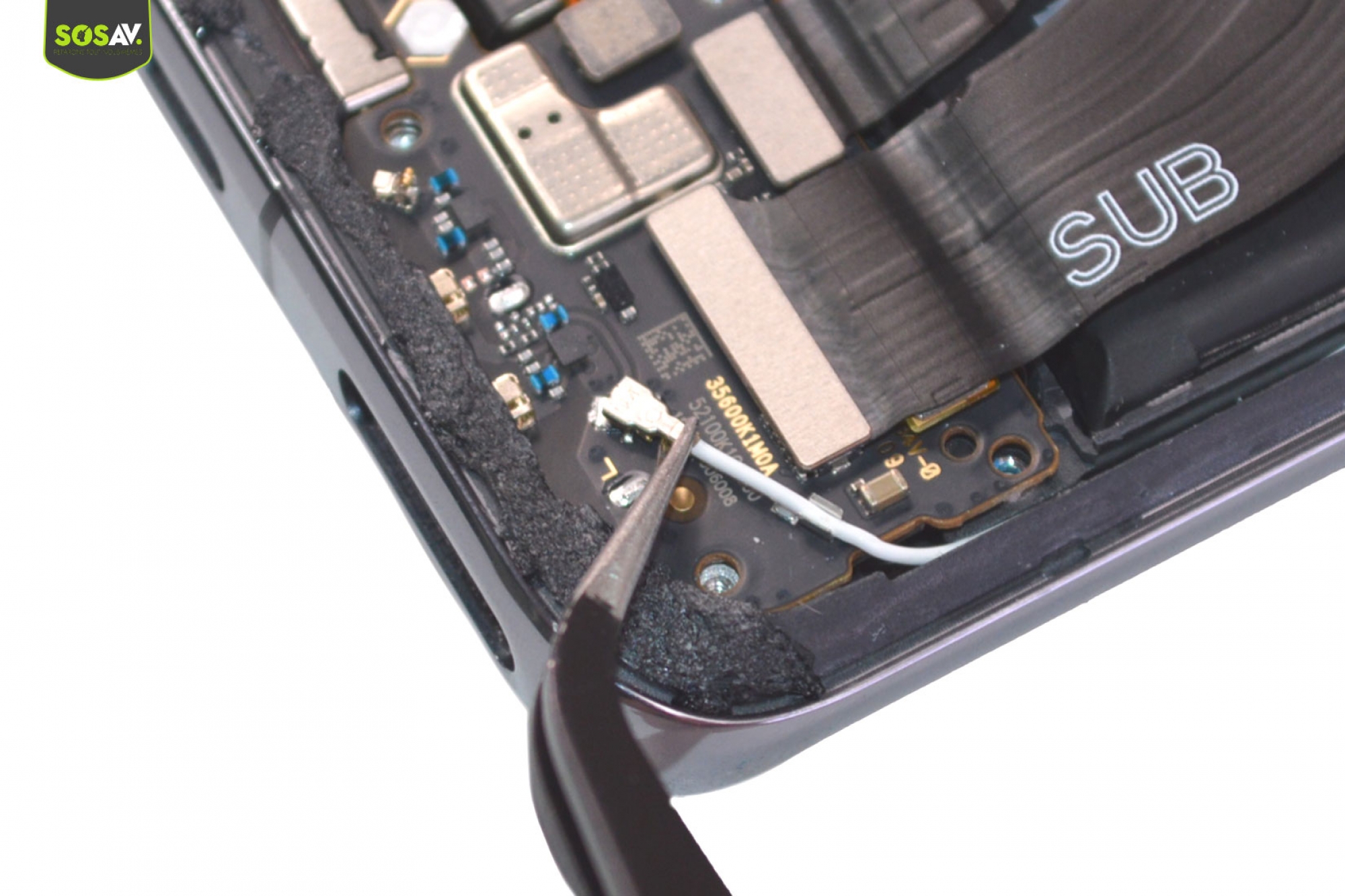

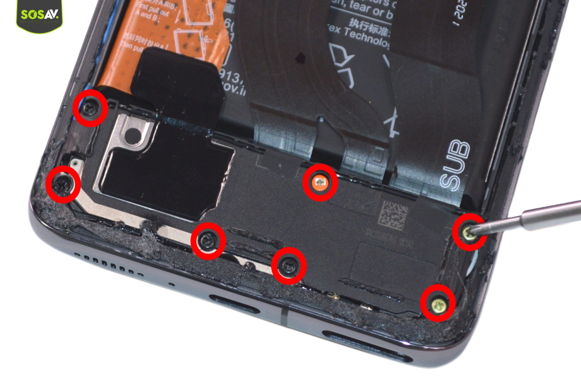

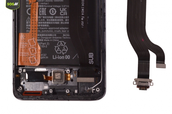

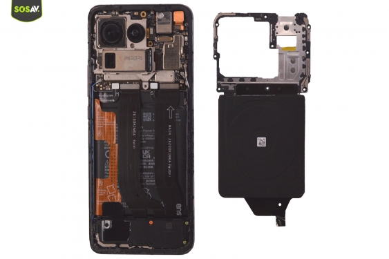

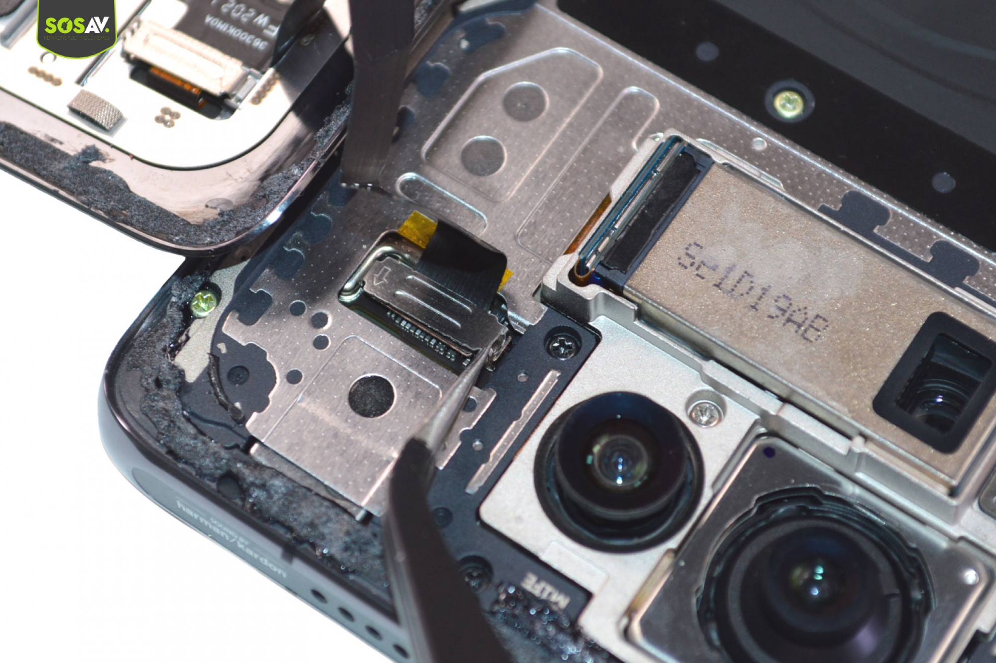

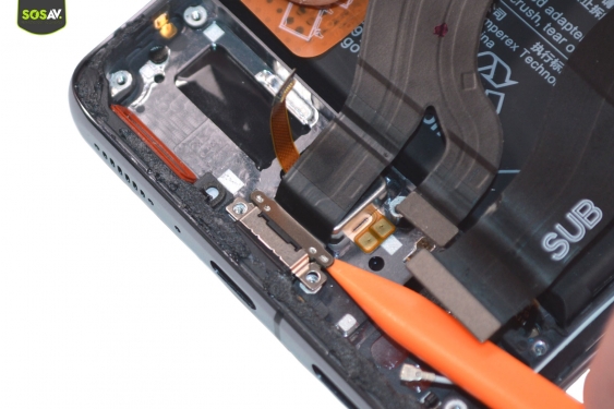

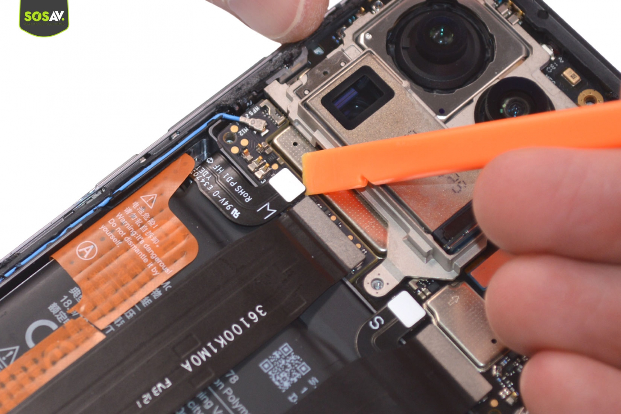

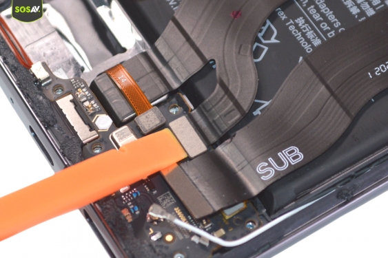

En vous aidant de la pincette, déclipsez les câbles coaxiaux de la carte mère. Puis, introduisez le levier sous le haut-parleur externe pour le sortir de son emplacement.

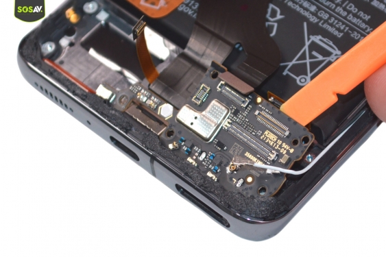

Il ne vous reste plus qu'à faire basculer la carte fille vers l'extérieur du châssis de votre téléphone.
