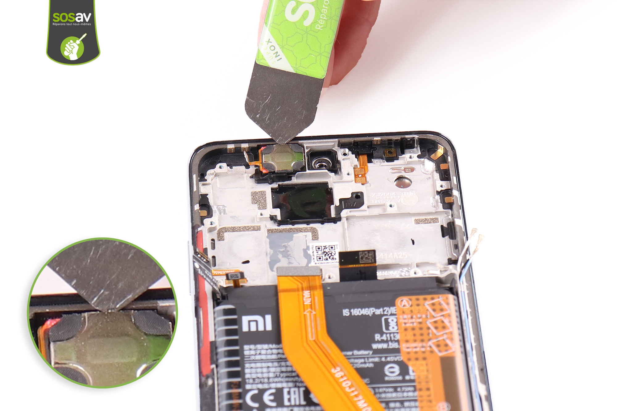

Avec votre sèche-cheveux, chauffez la zone du cerclage de la caméra arrière, pendant 1 à 2 minutes. Cela permet de ramollir la colle qui le maintient.Prenez ensuite la spatule en nylon et glissez-la sous le cerclage.Il vous suffit de le soulevez délicatement pour le retirer.
N'hésitez pas à chauffer de nouveau si vous sentez une résistance.
Le cerclage de la caméra arrière est maintenant retiré, vous pouvez passer à la suite.

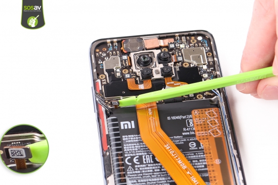

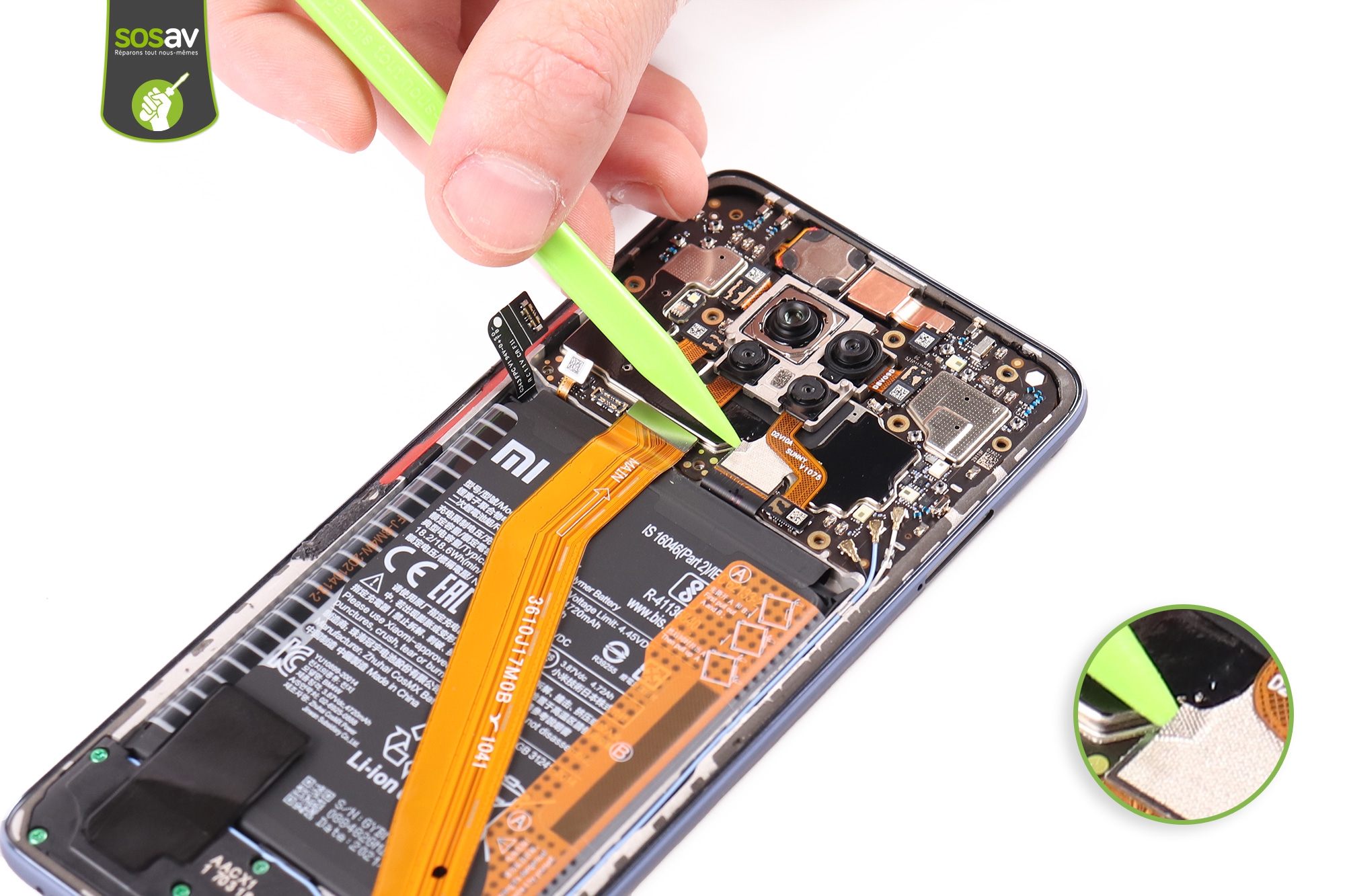

Avant de continuer, pour éviter tout risque de court-circuit. Il est important de déconnecter la batterie Xiaomi Mi 10T Lite.

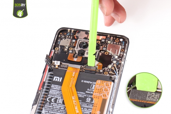

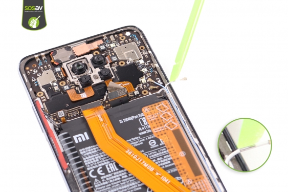

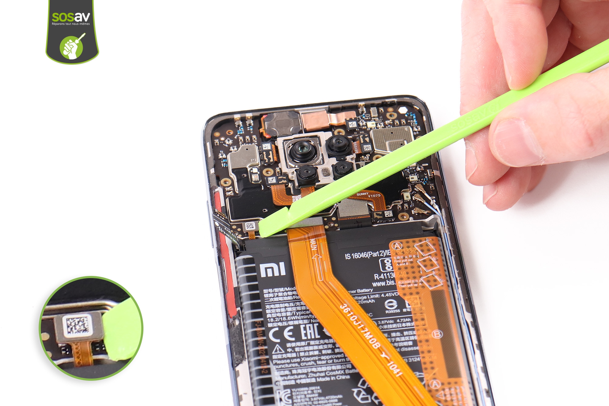

Ensuite, à l'aide de la spatule en nylon, déconnectez la nappe de connexion avec un QR code.

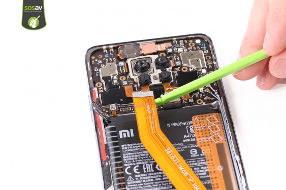

Toujours avec la spatule en nylon, déconnectez également la nappe de liaison du connecteur de charge. Il vous suffit de la déconnecter puis de la soulever délicatement.

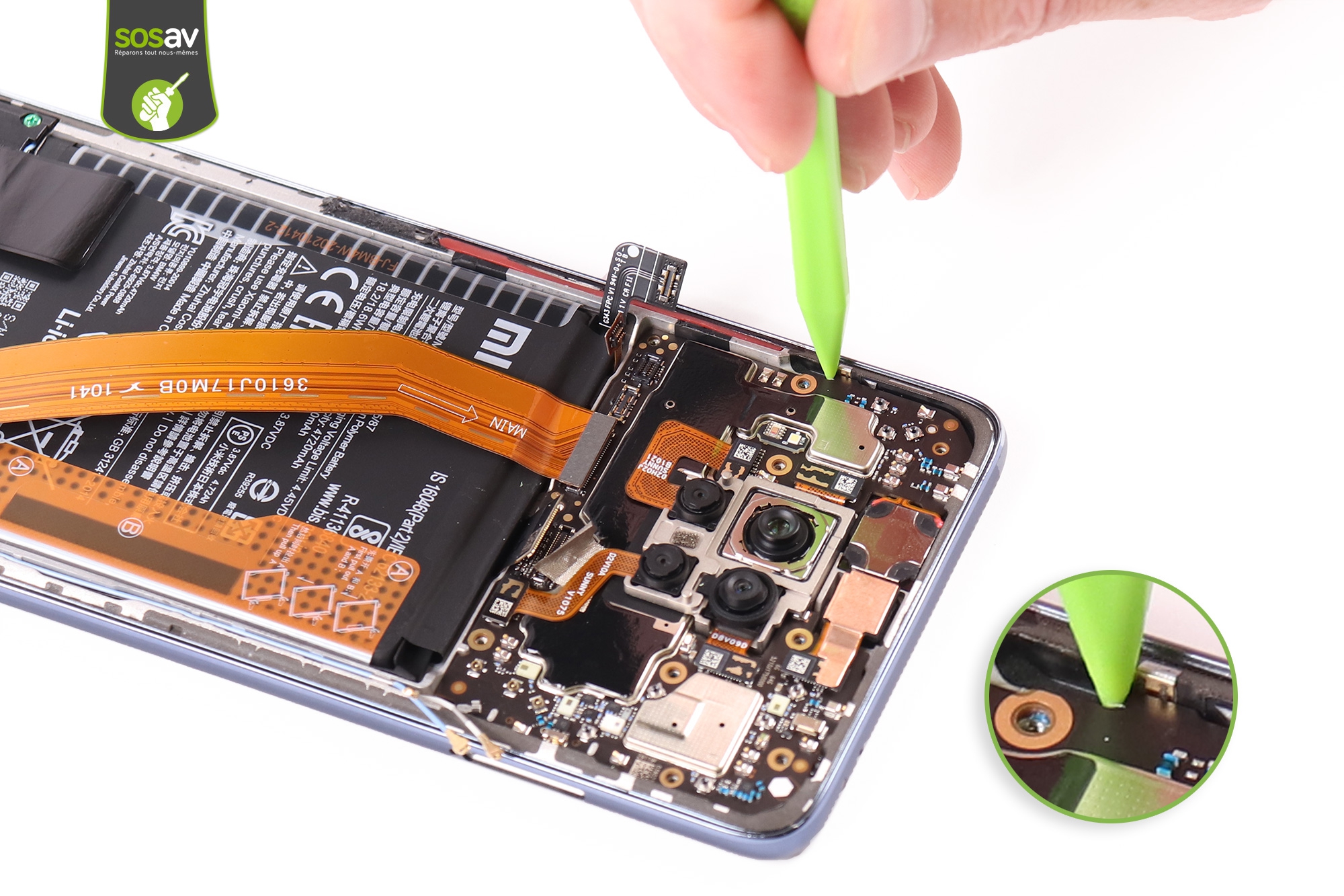

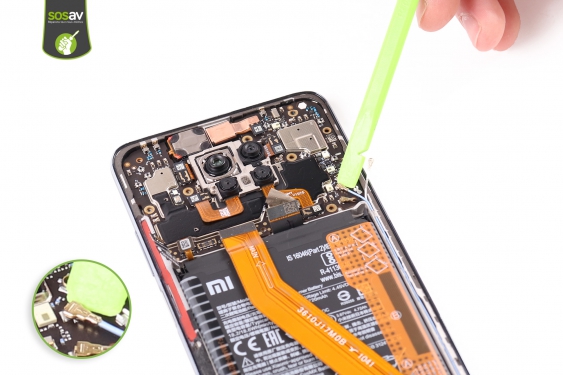

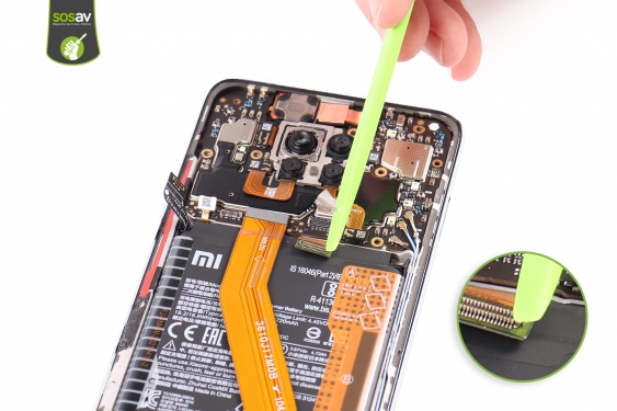

Avec la spatule en nylon, soulevez délicatement le film de protection de la nappe de connexion de la carte-mère. Une fois soulevé, vous avez accès à celle-ci. Il vous suffit, toujours à l'aide de la spatule en nylon, de la déconnecter délicatement en glissant la spatule.

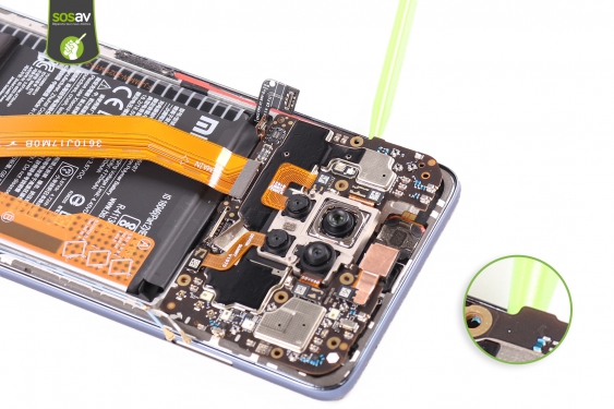

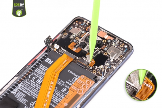

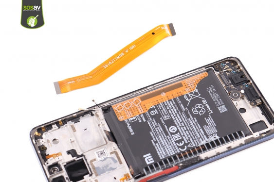

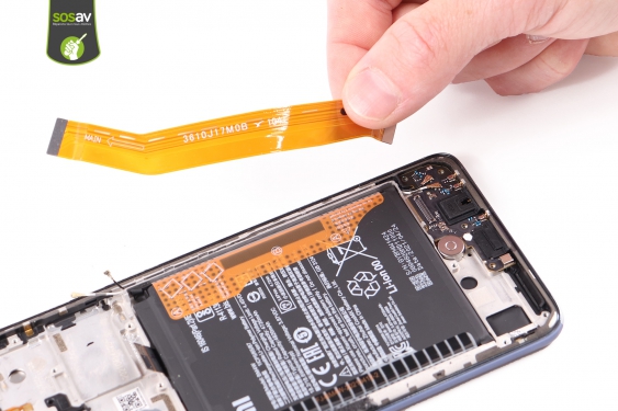

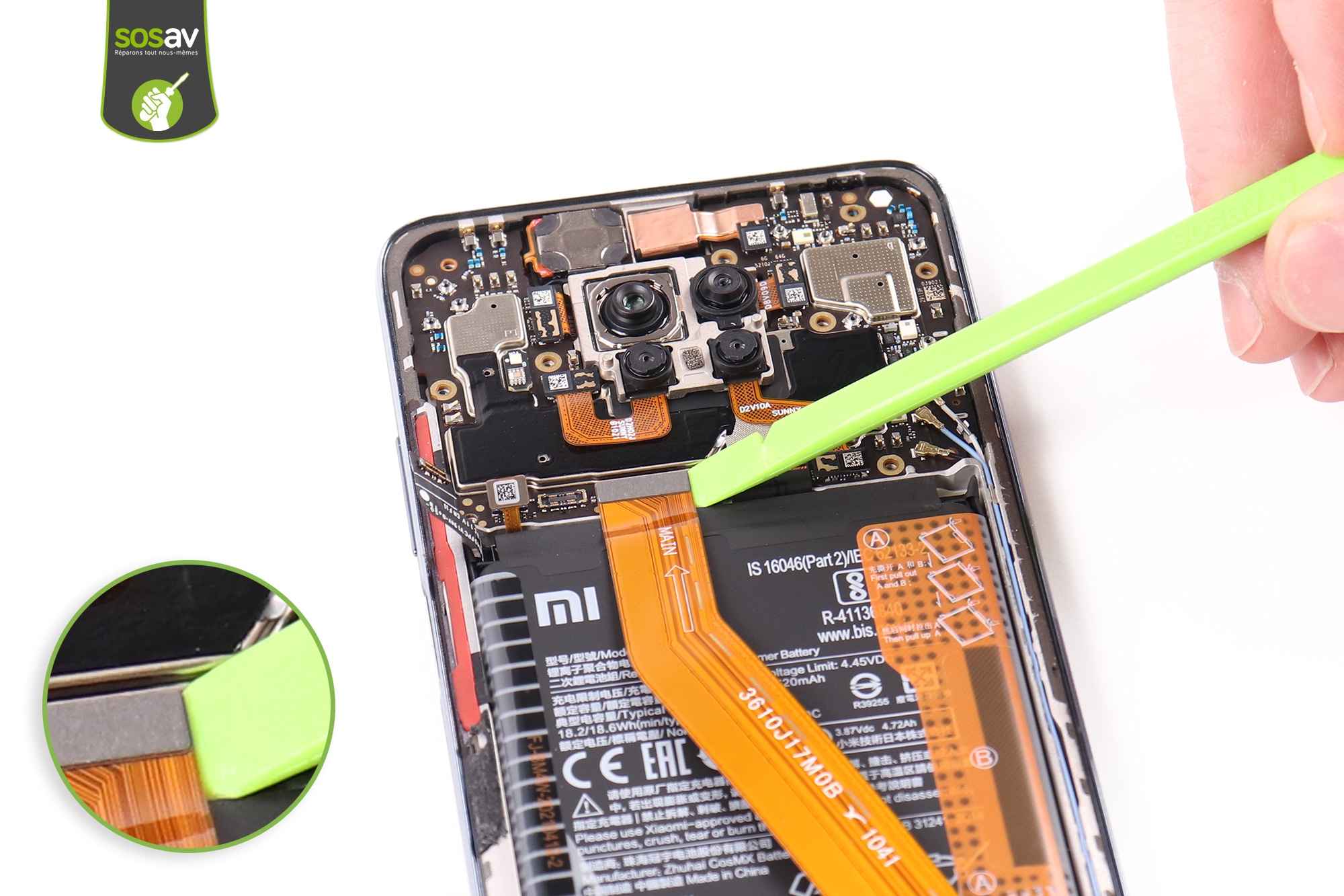

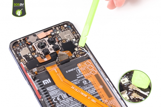

Vous devez maintenant déconnecter les câbles d'interconnexions. Pour ce faire, utilisez la spatule en nylon, en la glissant puis en soulevant délicatement.
Les câbles d'interconnexions sont maintenant déconnectés et rabattus. Vous pouvez passer à la suite.

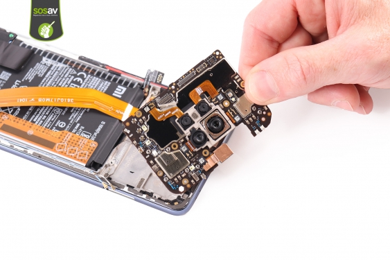

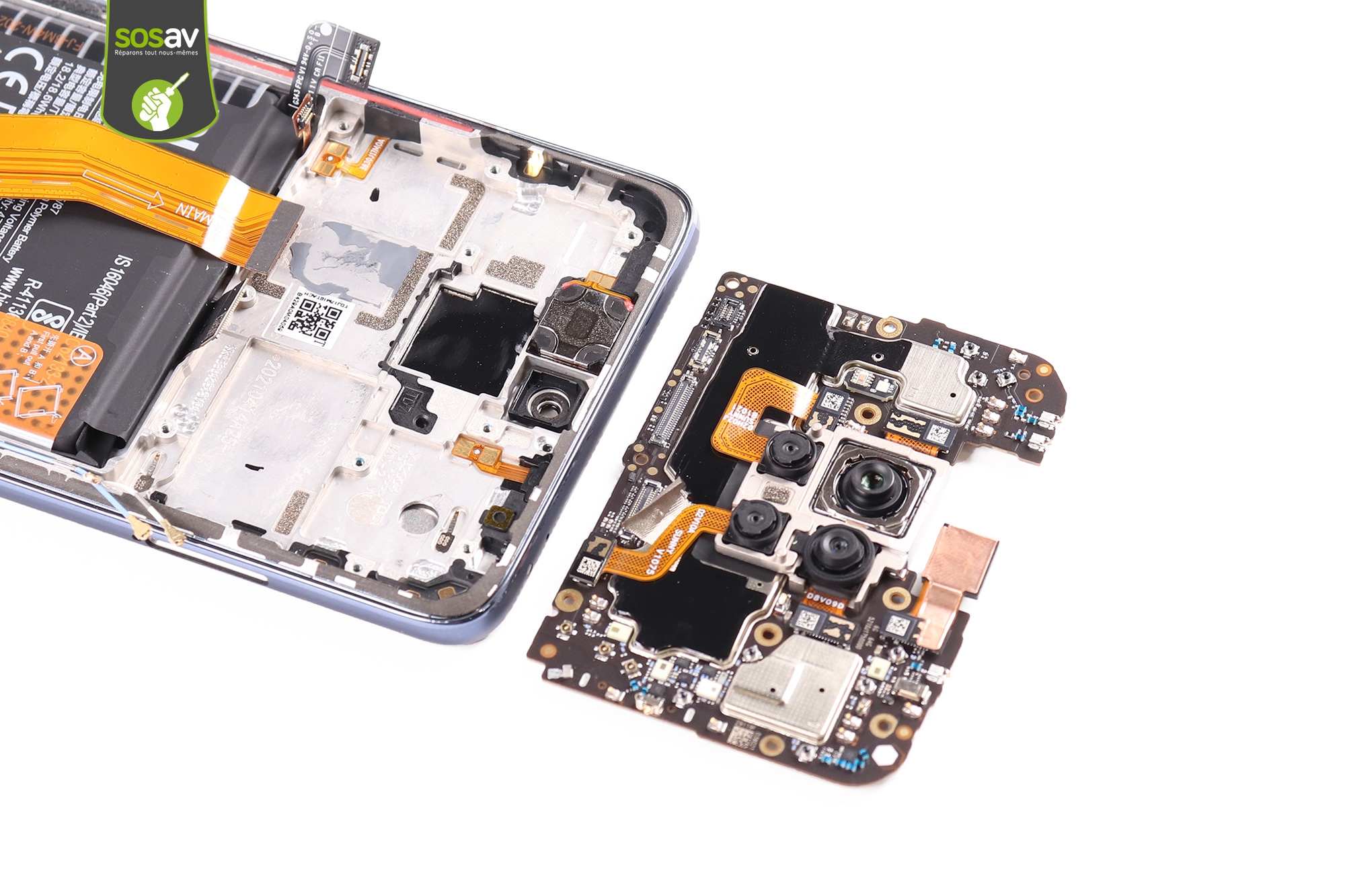

La carte-mère est maintenant totalement déconnectée, il ne vous reste plus qu'à la sortir de son logement pour la séparer du reste du smartphone. Utilisez la pince en nylon (présente dans le kit outils). Insérez celle-ci sur la tranche gauche de la carte-mère, puis faite levier pour la soulever. Il ne vous plus qu'à la sortir délicatement.
La carte-mère est maintenant séparée du reste du Xiaomi Mi 10T Lite. Vous pouvez passer à la suite.

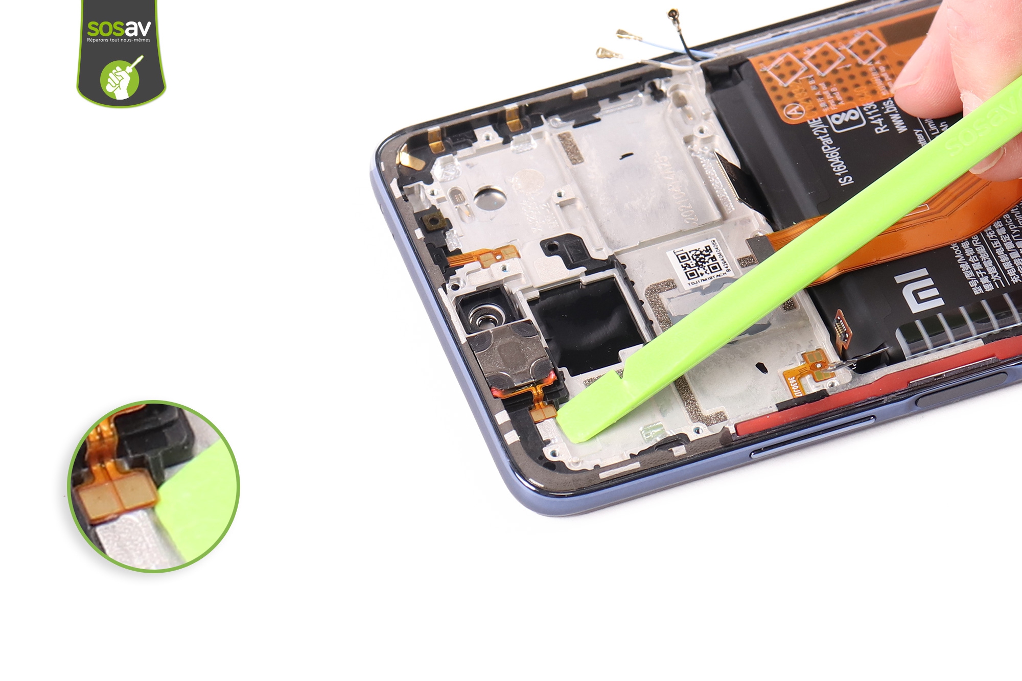

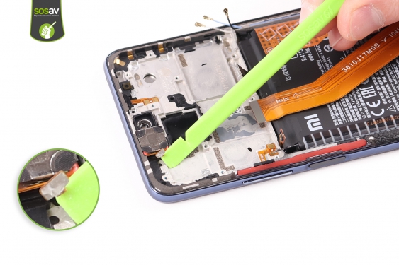

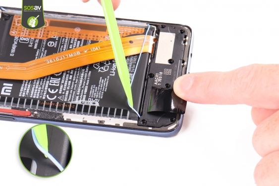

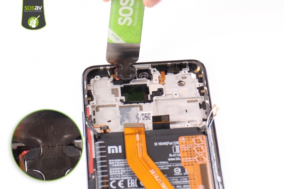

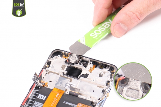

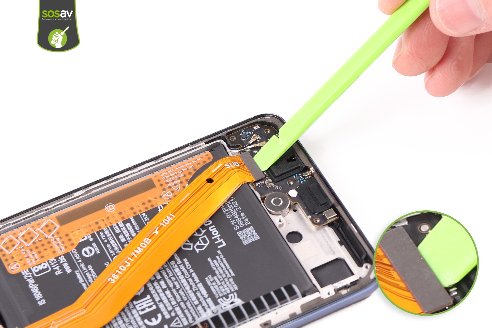

Déconnectez la nappe du haut-parleur interne, à l'aide de la spatule en nylon en l'insérant délicatement sous celle-ci.

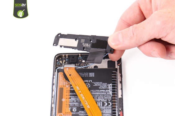

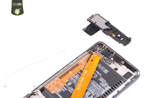

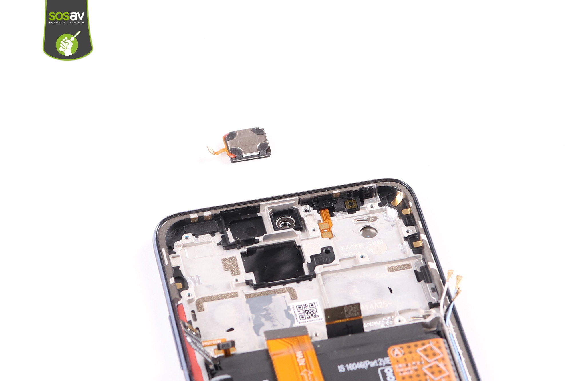

Pour retirer le haut-parleur interne de son logement, il vous suffit d'utiliser la spatule iSesamo.Insérez celle-ci délicatement entre la tranche supérieure du haut-parleur interne et du smartphone, puis faite levier pour dégager celui-ci.
Le haut-parleur interne est maintenant séparé du reste du smartphone. Vous pouvez passer à la suite.

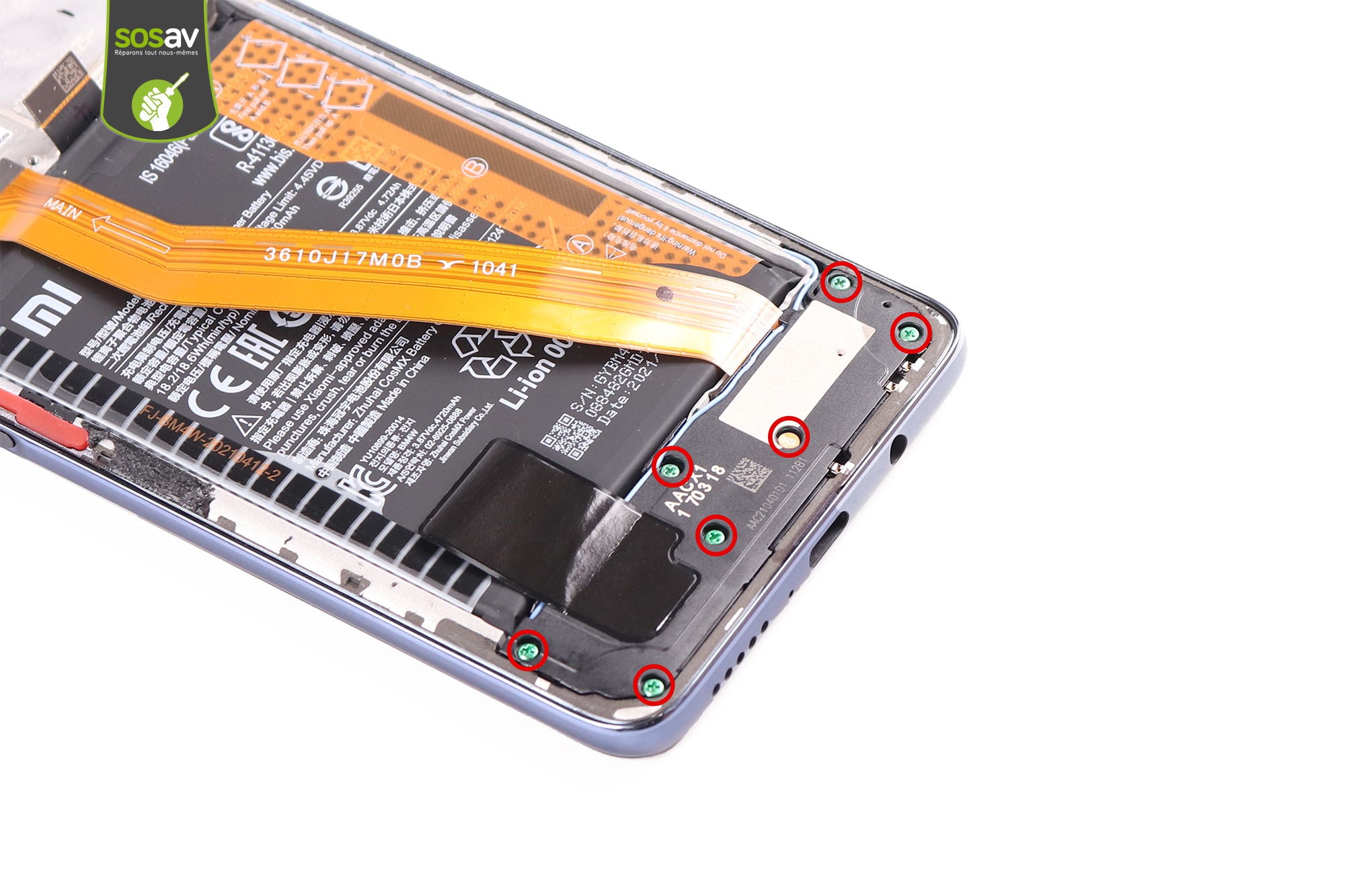

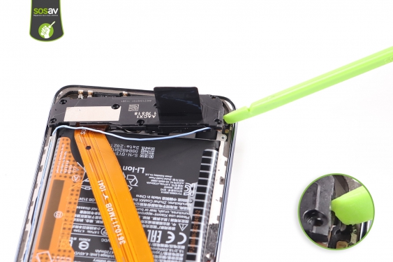

Avec le tournevis cruciforme, dévissez toutes les vis entourées en rouge sur l'image.
Etape 24

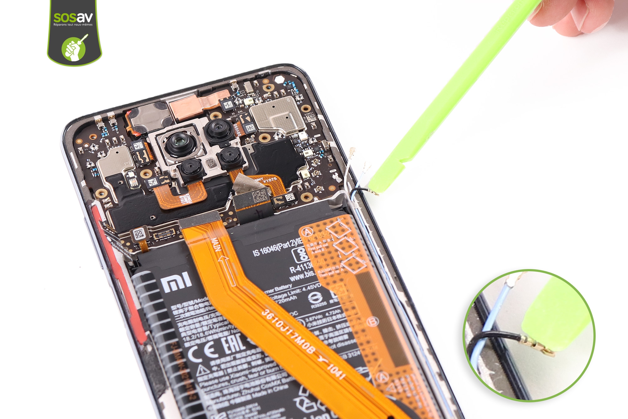

Avec la spatule en nylon , dégagez délicatement les câbles d'interconnexion de leur logement.
Etape 25

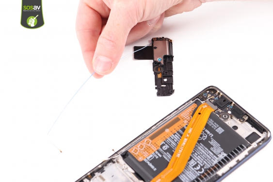

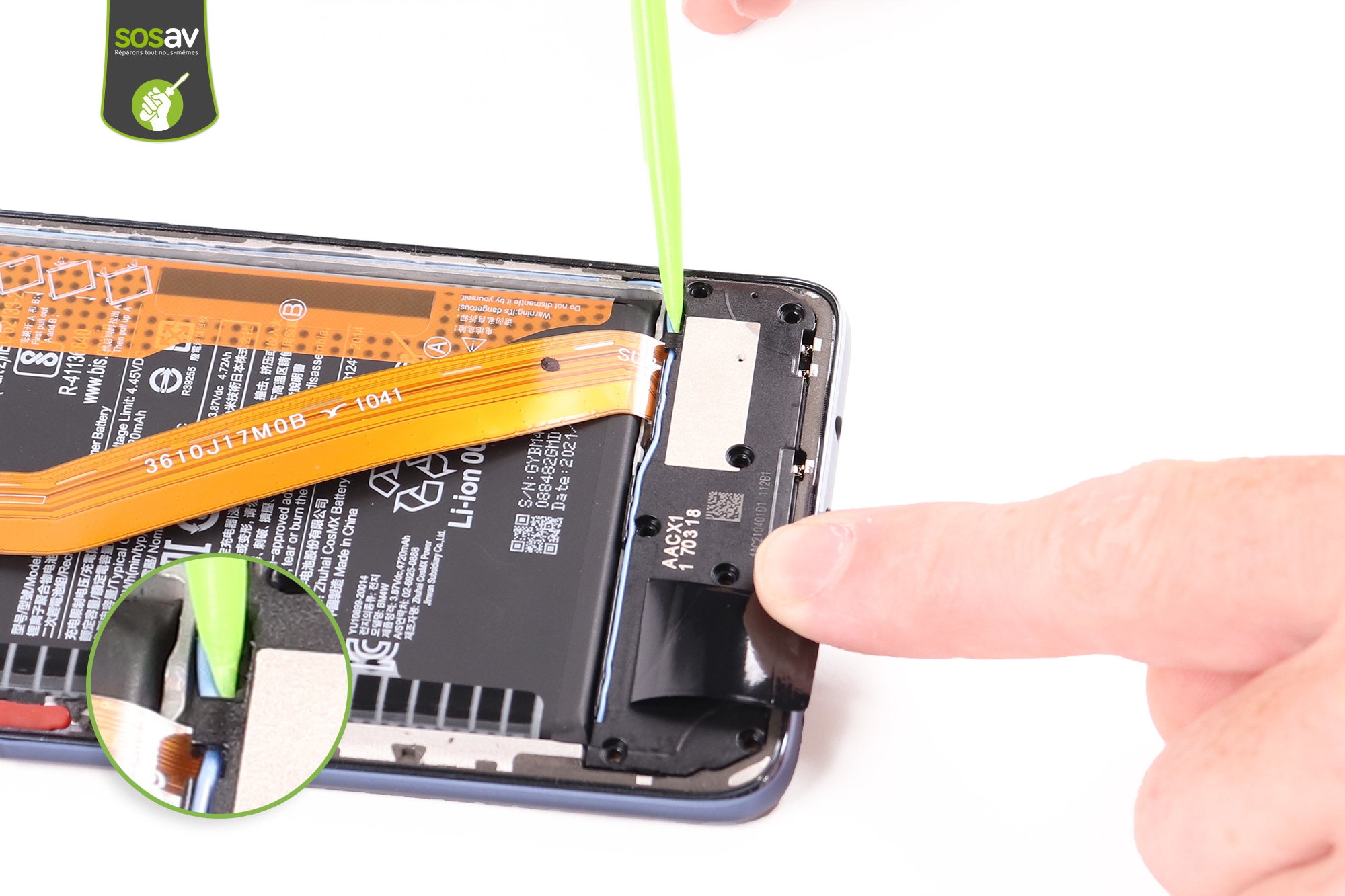

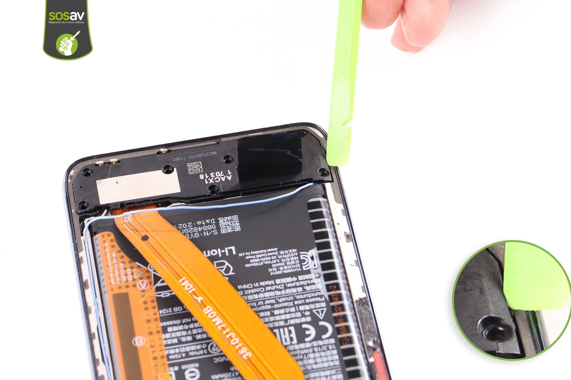

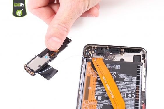

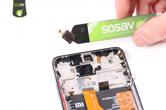

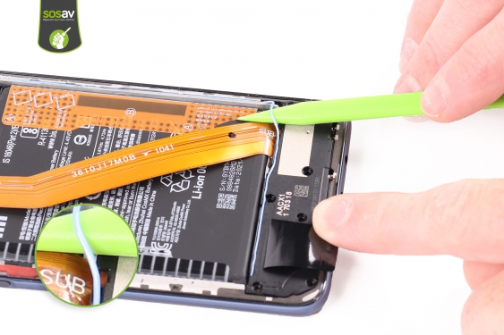

Vous pouvez maintenant soulever délicatement le haut-parleur externe à l'aide de la spatule en nylon. Il vous suffit de glisser celle-ci sur la tranche puis de faire levier.
Etape 26
En tirant délicatement avec vos doigts, retirez les câbles d'interconnexion de leur logement. Une fois le haut-parleur interne complètement séparé, vous pouvez passer à la suite.
Etape 27

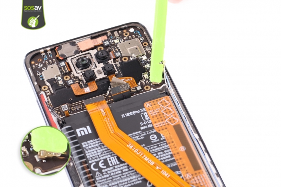

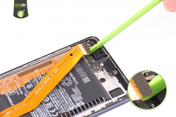

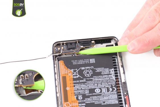

Glissez délicatement la spatule en nylon sous la nappe de connexion du connecteur de charge et prise jack. Puis soulevez celle-ci pour la déconnecter.
Etape 28

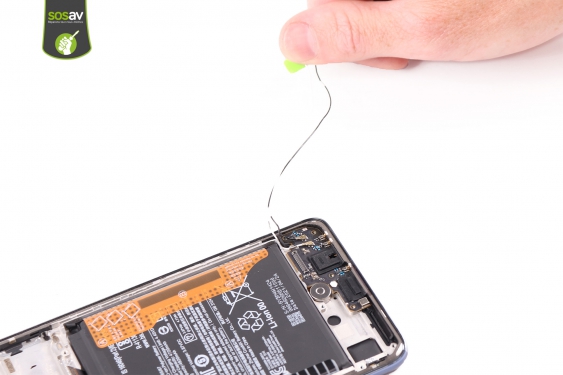

Dégagez le câble d'interconnexion à l'aide de la spatule en nylon.
Etape 29

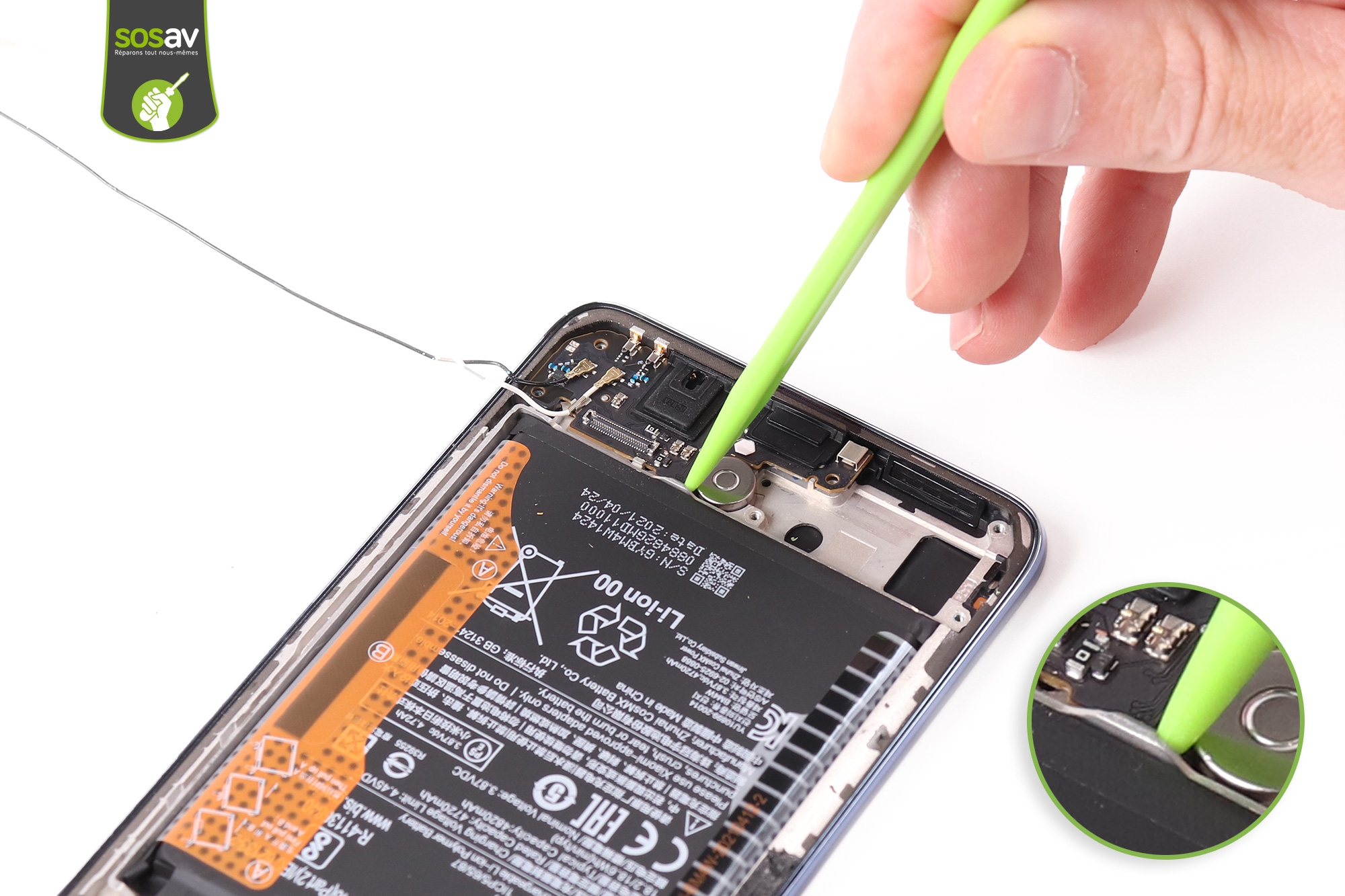

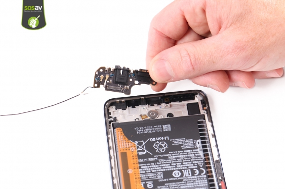

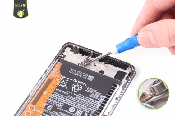

Pour déloger le connecteur de charge et prise jack, il vous suffit d'utiliser la spatule en nylon. Glissez celle-ci sur la tranche qui se trouve à côté du vibreur et faite levier.
Etape 30

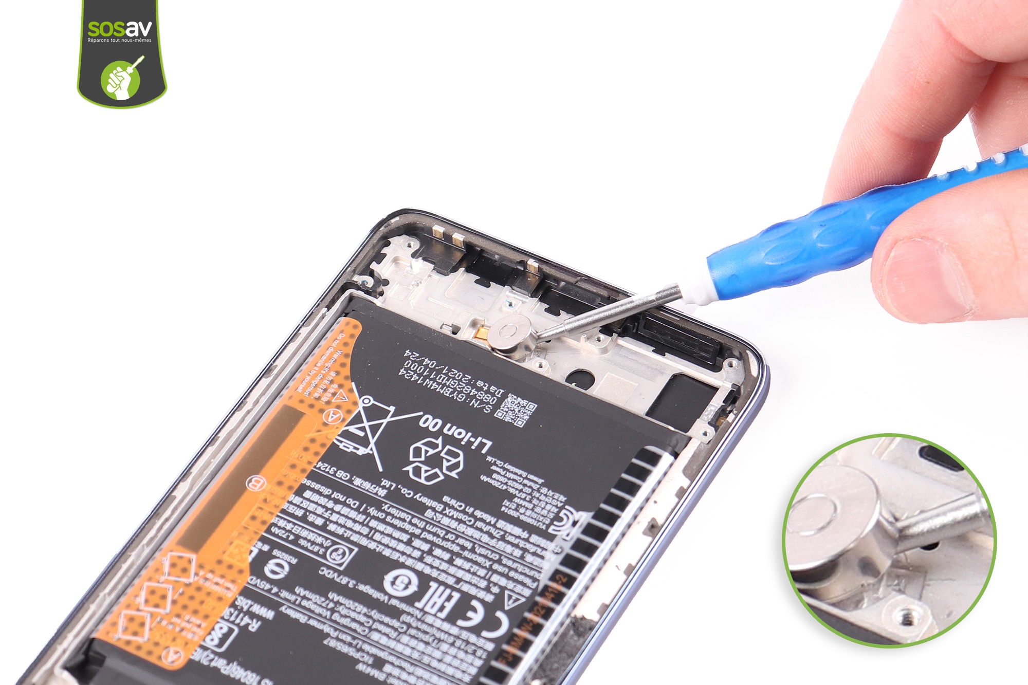

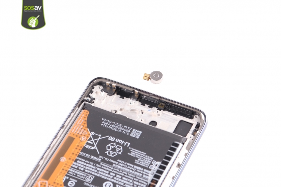

Retirez le vibreur en utilisant le tournevis aimanté du kit d'outils.Il vous suffit juste de glisser celui-ci en dessous et de soulever délicatement.

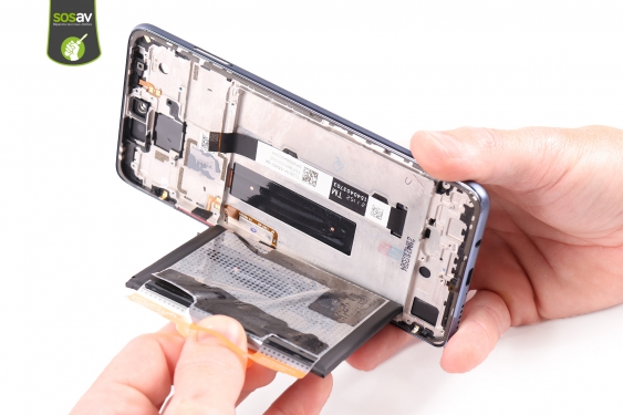

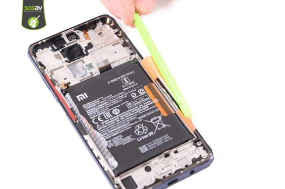

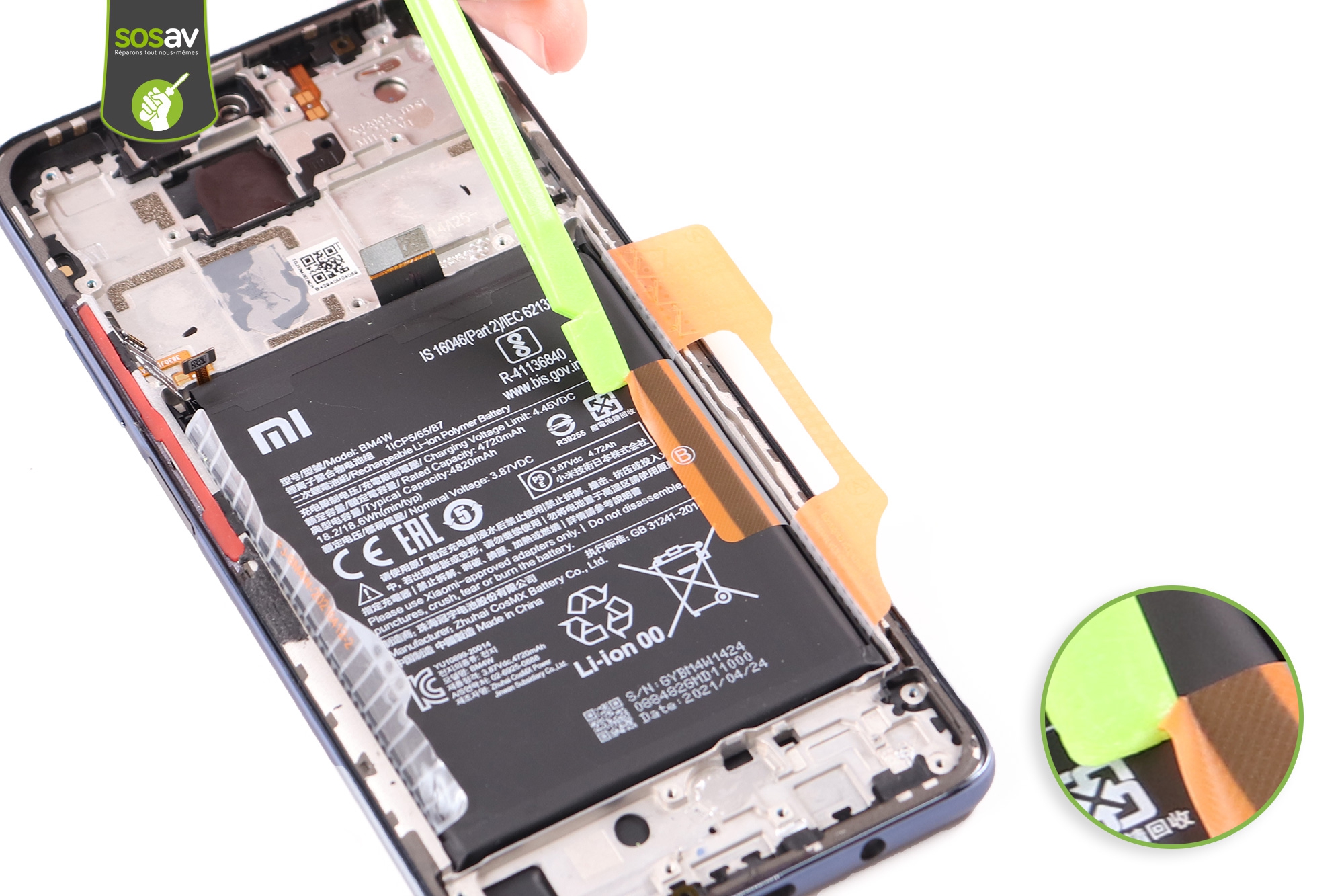

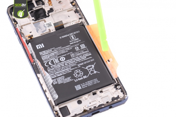

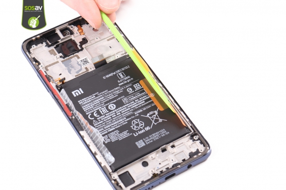

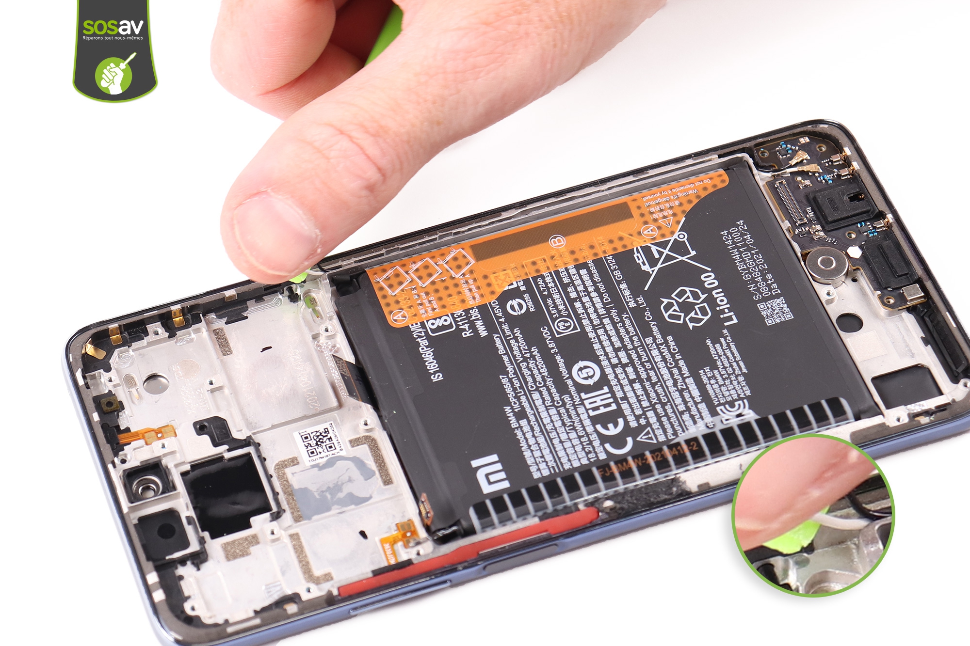

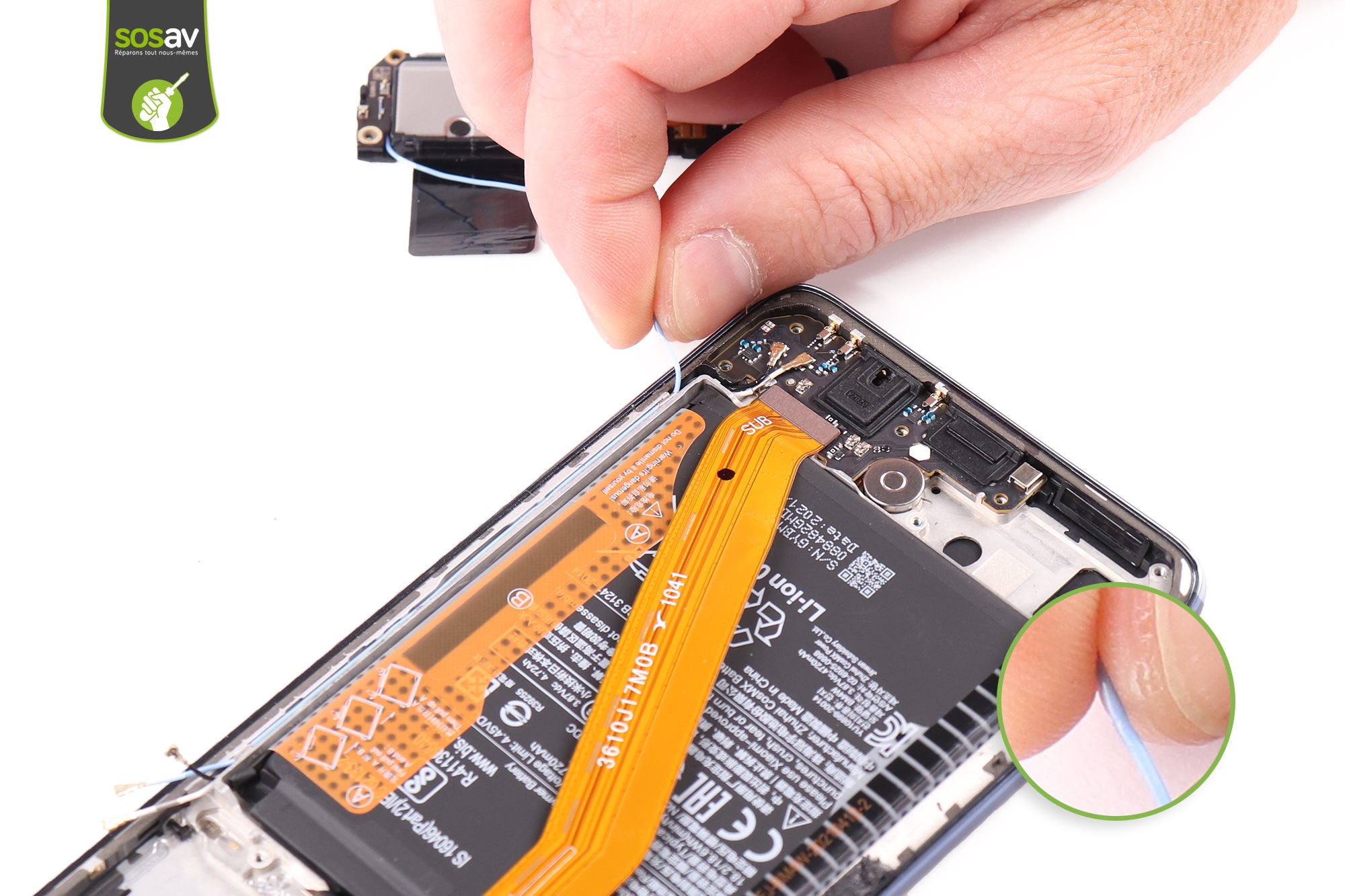

Avant de pouvoir décoller la batterie, il faut d'abord décoller les languettes en plastique orange qui se trouvent dessus. Pour ce faire, utilisez la spatule en nylon, en les décollant délicatement.
Etape 32

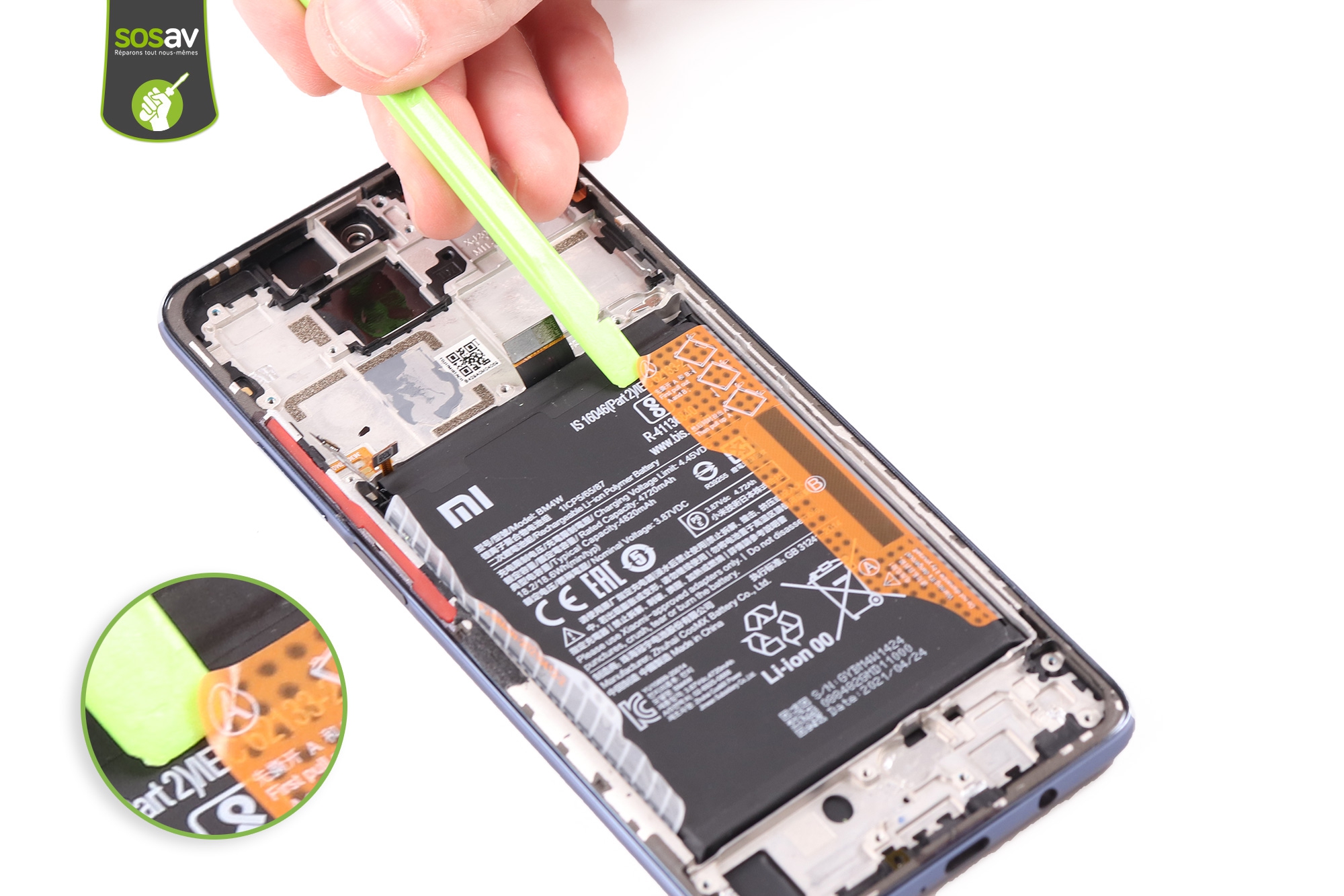

Encore une fois à l'aide de la spatule en nylon, soulevez la deuxième languette plastique orange.
Etape 33

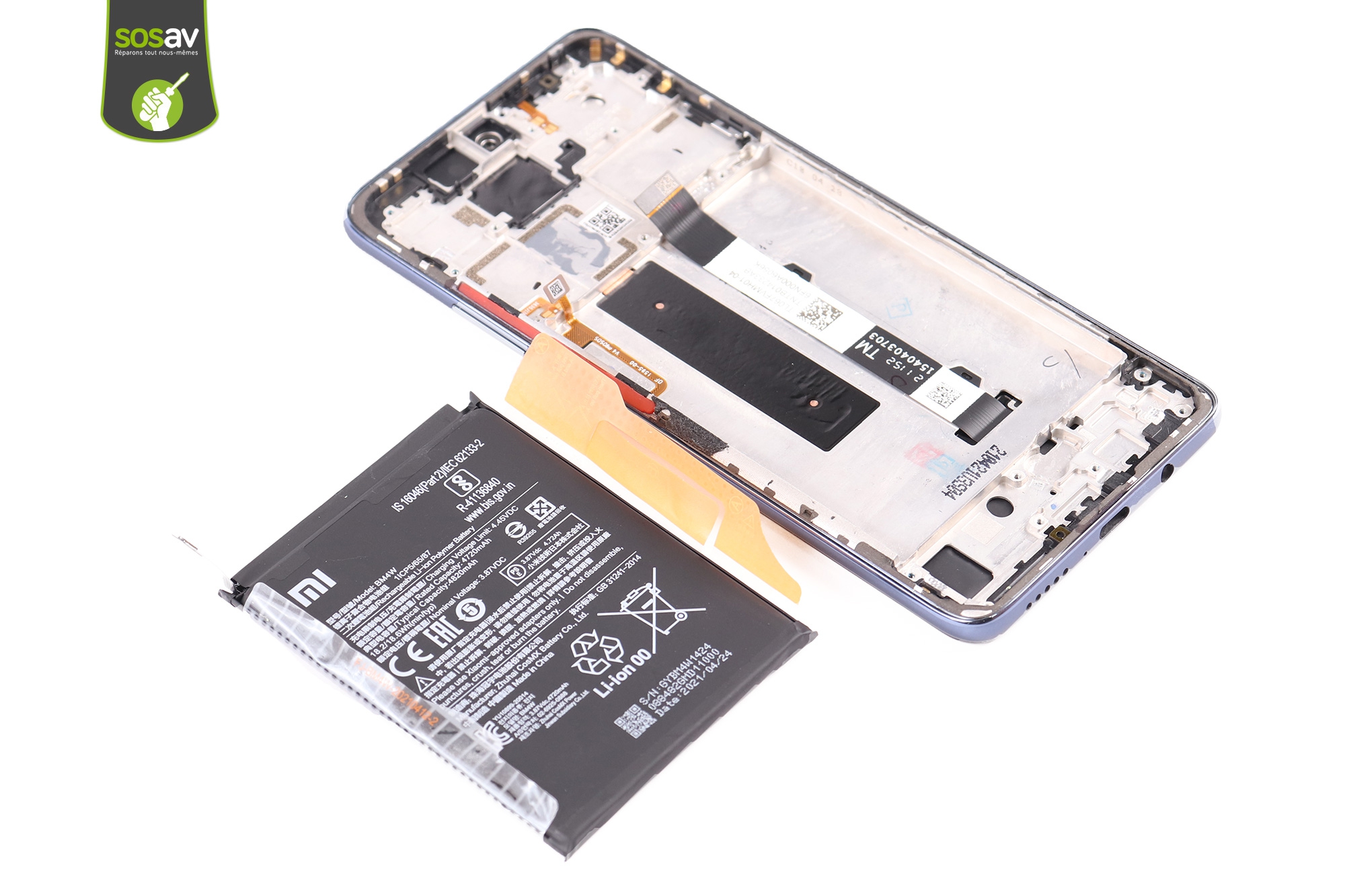

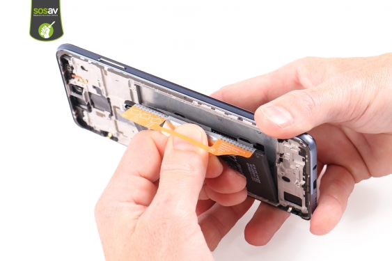

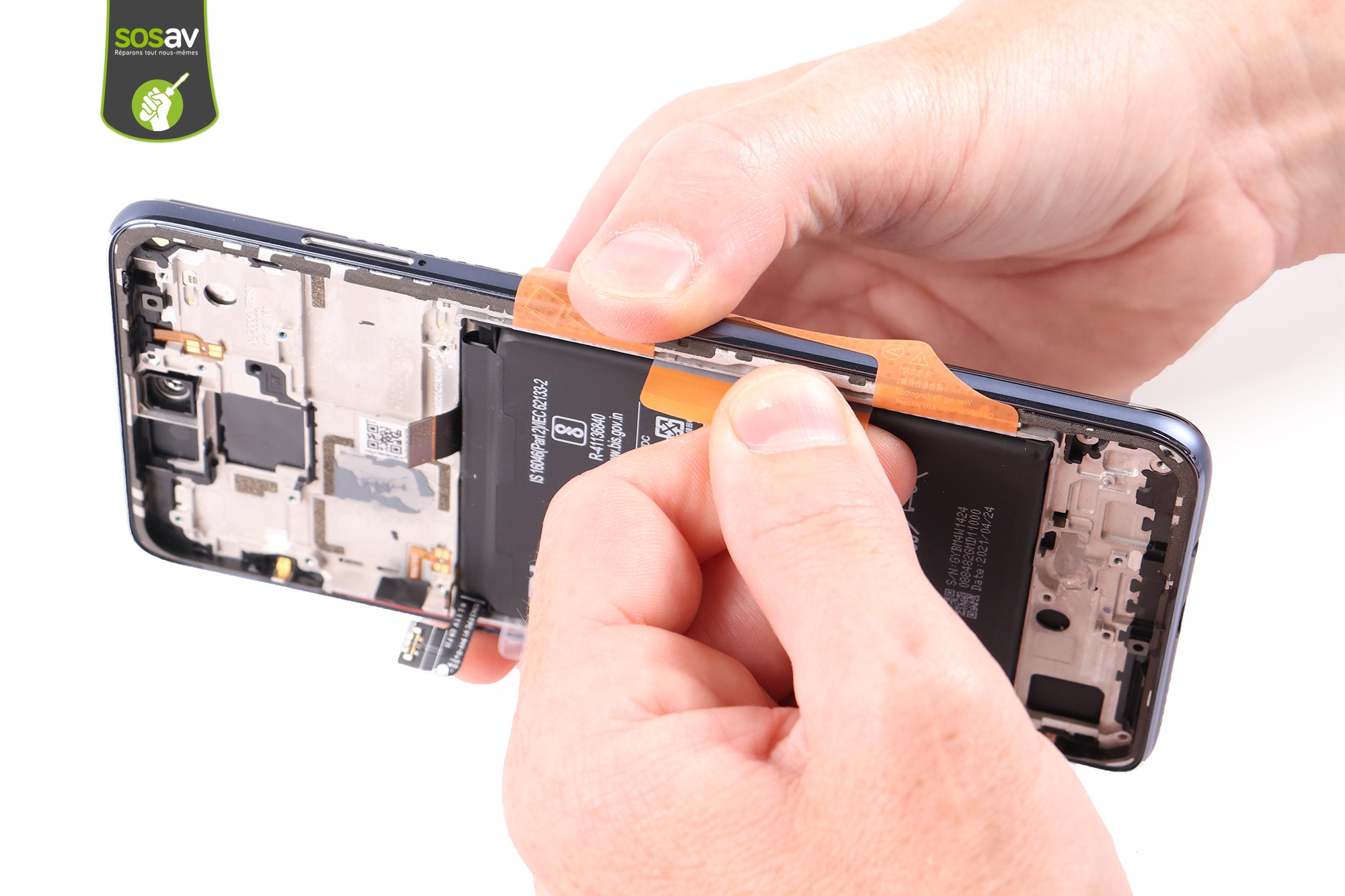

Il ne vous reste plus qu'à tirer délicatement sur la languette en plastique orange, pour pouvoir décoller la batterie.
Etape 34
Félicitations ! L'écran Xiaomi Mi 10T Lite est maintenant prêt à être changé. Il vous suffit juste de suivre notre guide. S'il ne s'agit pas d'un écran complet, il vous suffira juste de réinstaller tous les composants.
