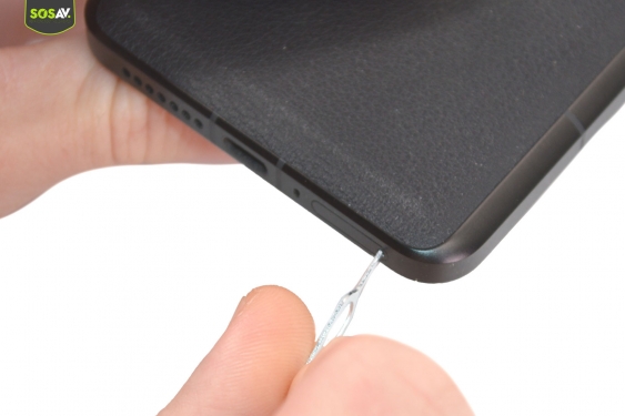

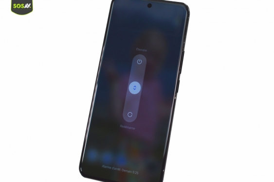

Une fois votre commande reçue, débutez la réparation en éteignant votre Xiaomi, puis retirez le tiroir de la carte SIM.

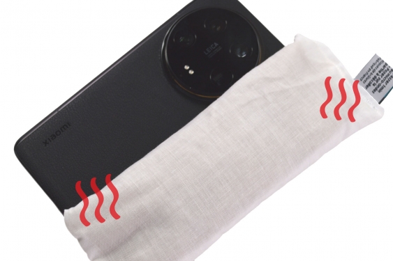

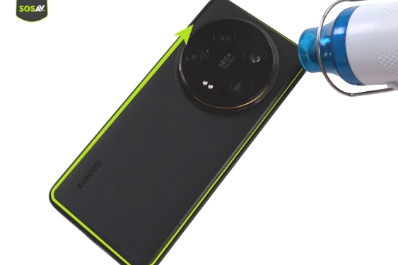

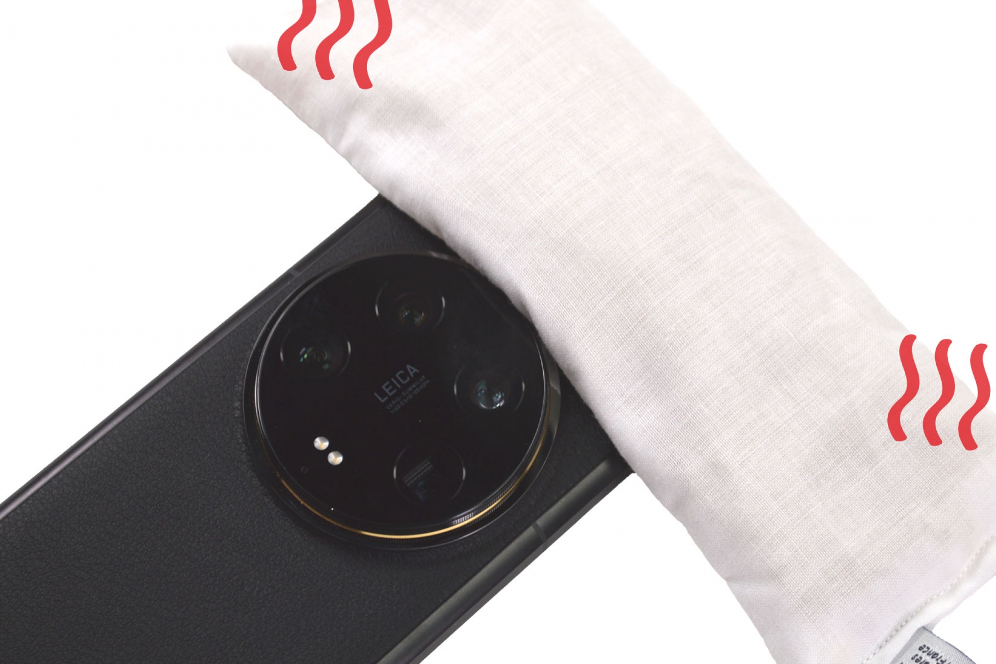

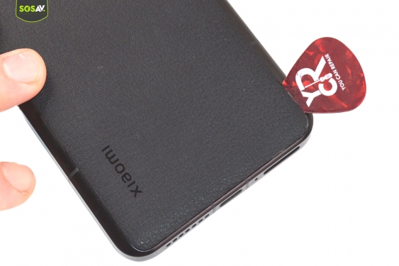

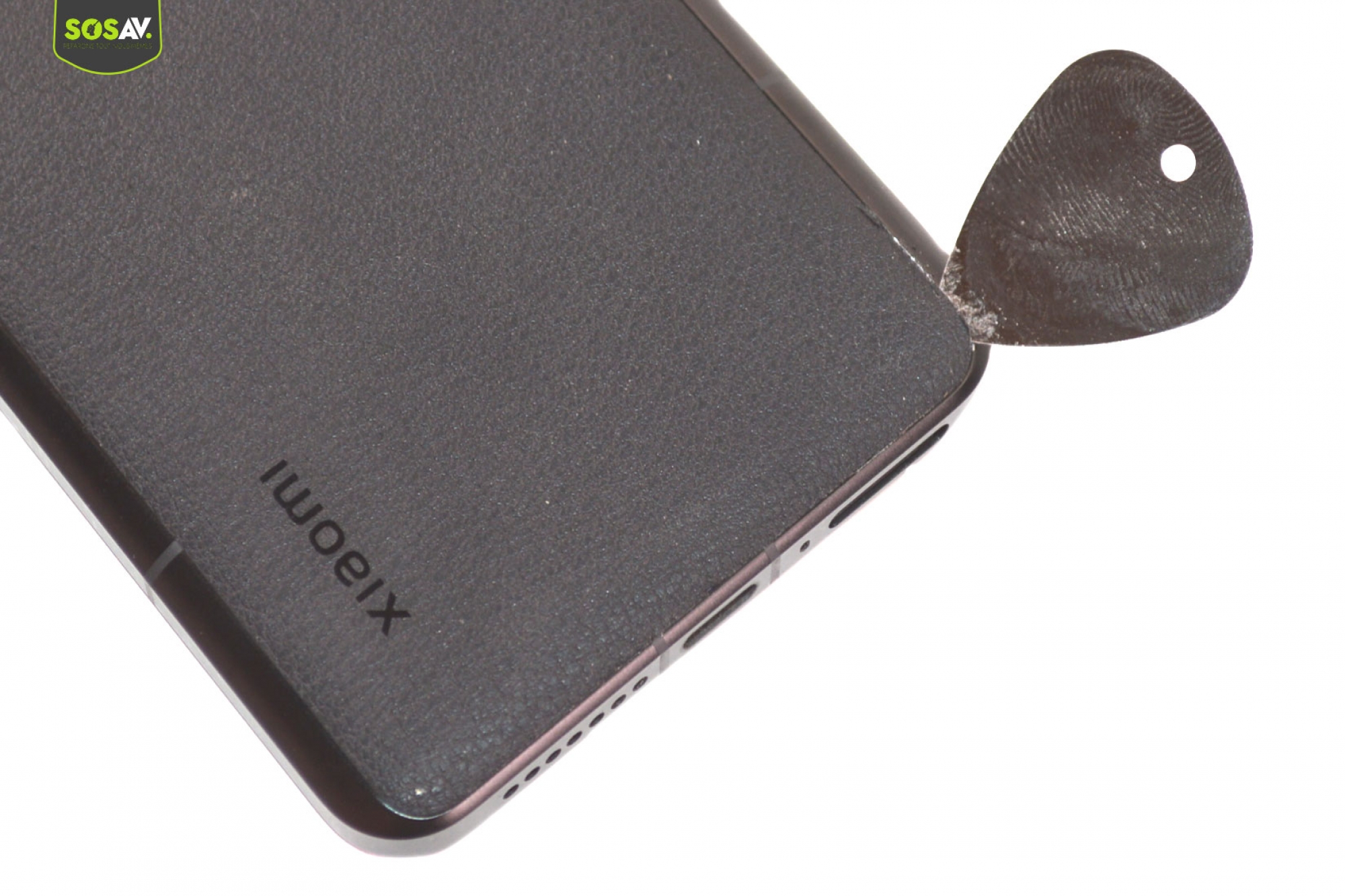

Pour faciliter son retrait sans l'endommager ni abîmer le châssis, il est conseillé de chauffer l'adhésif afin de l'assouplir. Pour cela, vous pouvez utiliser un coussin chauffant ou un décapeur thermique réglé à basse température.
Appliquez la chaleur de manière uniforme sur les bords de la vitre arrière, en prenant soin de ne pas surchauffer afin de préserver les composants internes.

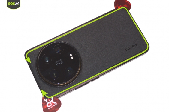

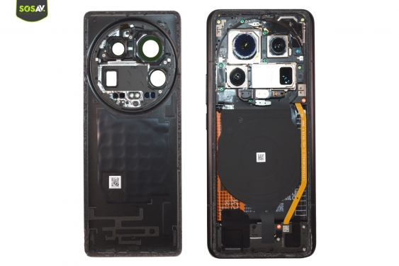

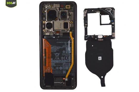

Faites le tour du composant avec les médiators en plastique pour décoller entièrement la vitre arrière.

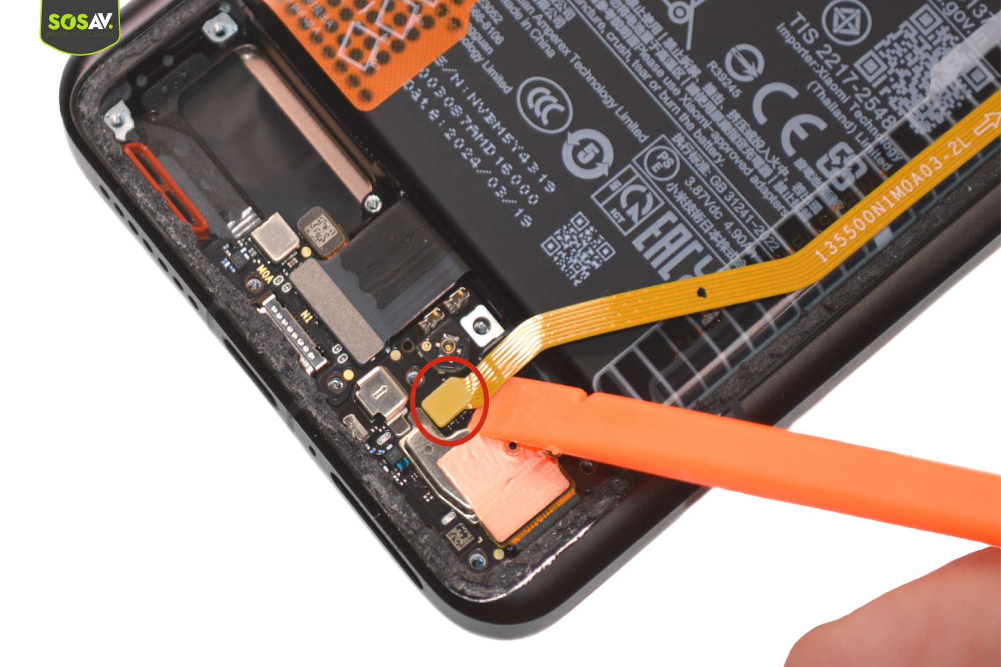

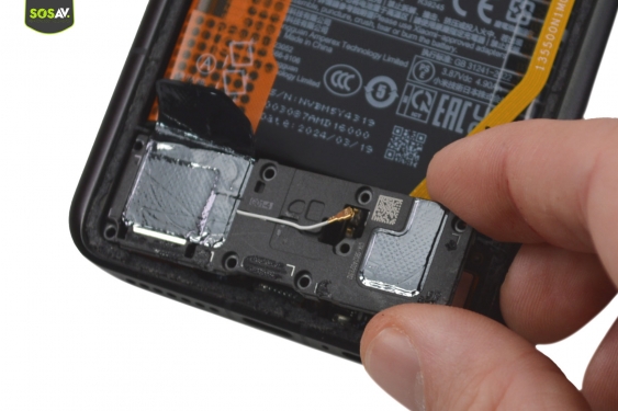

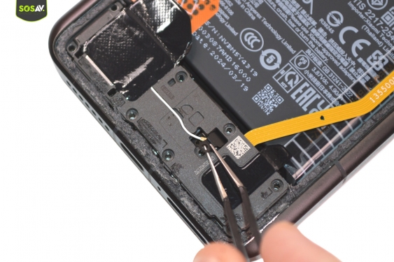

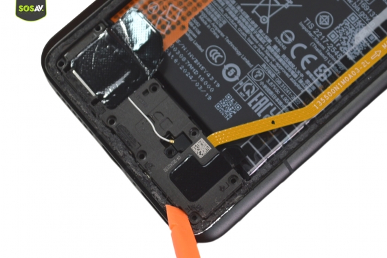

Détachez délicatement la partie inférieure de la nappe fixée sur le haut-parleur externe.

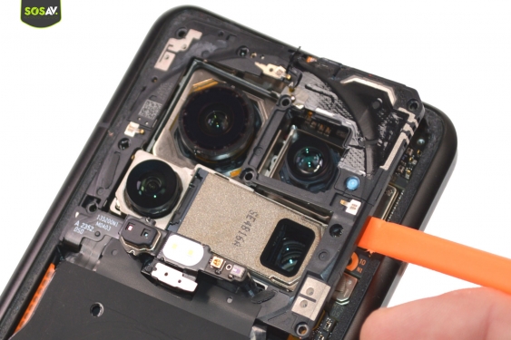

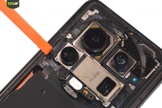

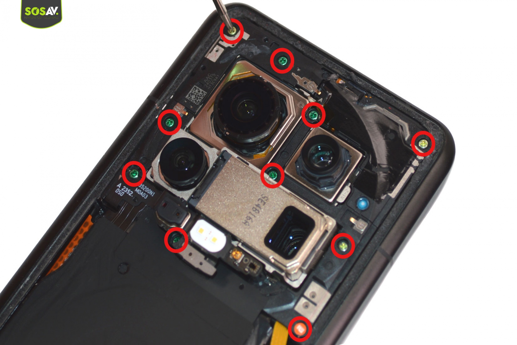

Ensuite, insérez un levier entre la plaquette et le châssis afin de la déclipser en douceur.

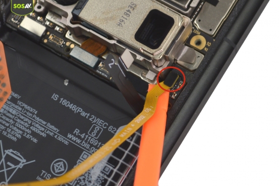

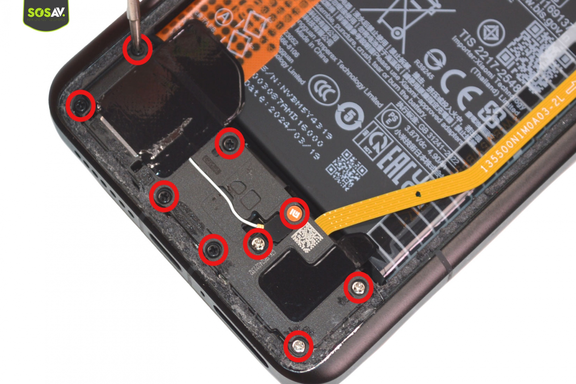

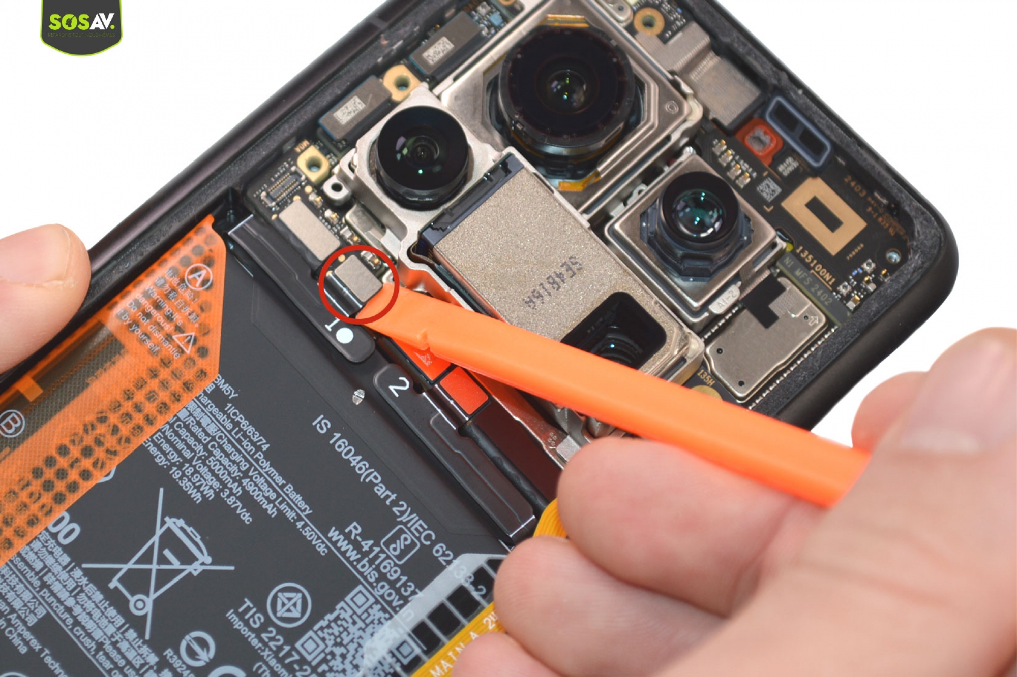

Récupérez le petit support noir avant de détacher le câble coax de la carte fille.

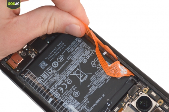

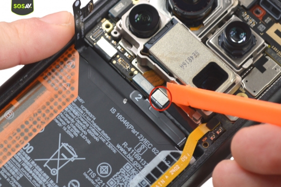

Introduisez le levier en nylon sous le composant pour l'extraire du châssis.

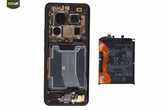

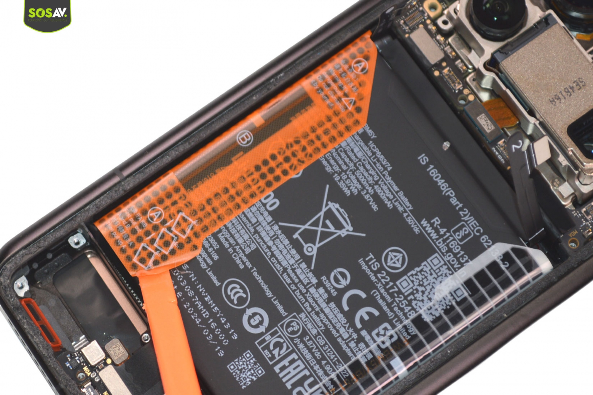

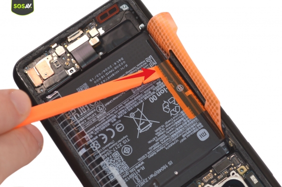

Tirez la languette orange pour sortir la batterie du téléphone.
Ensuite, récupérez le film transparent en veillant à bien laisser les parties adhésives noires sur le châssis pour pouvoir installer le nouveau composant sans qu'il ne bouge lors du remontage.
