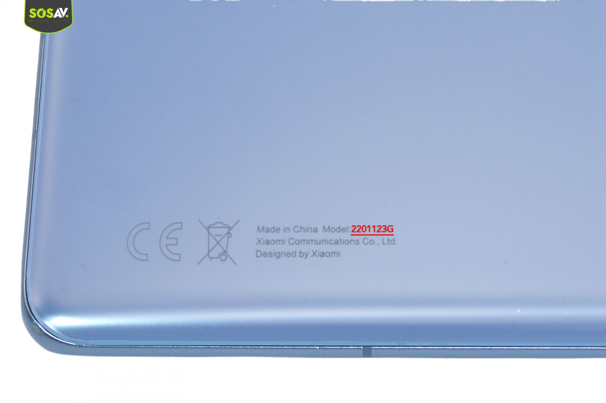

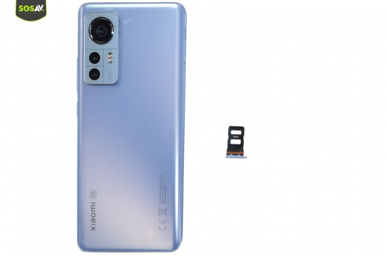

- Consultez le numéro de modèle gravé sur la vitre arrière de l'appareil ;
- Accédez aux paramètres de votre Xiaomi.

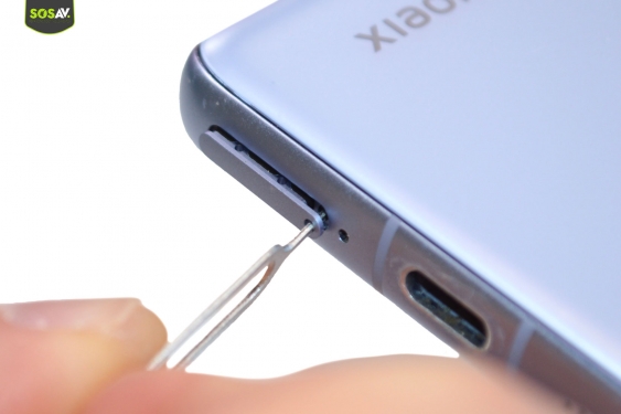

Une fois cette vérification effectuée, éteignez votre appareil et retirez le tiroir de la carte SIM avant de passer à l'étape suivante.

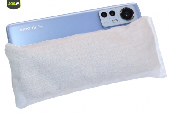

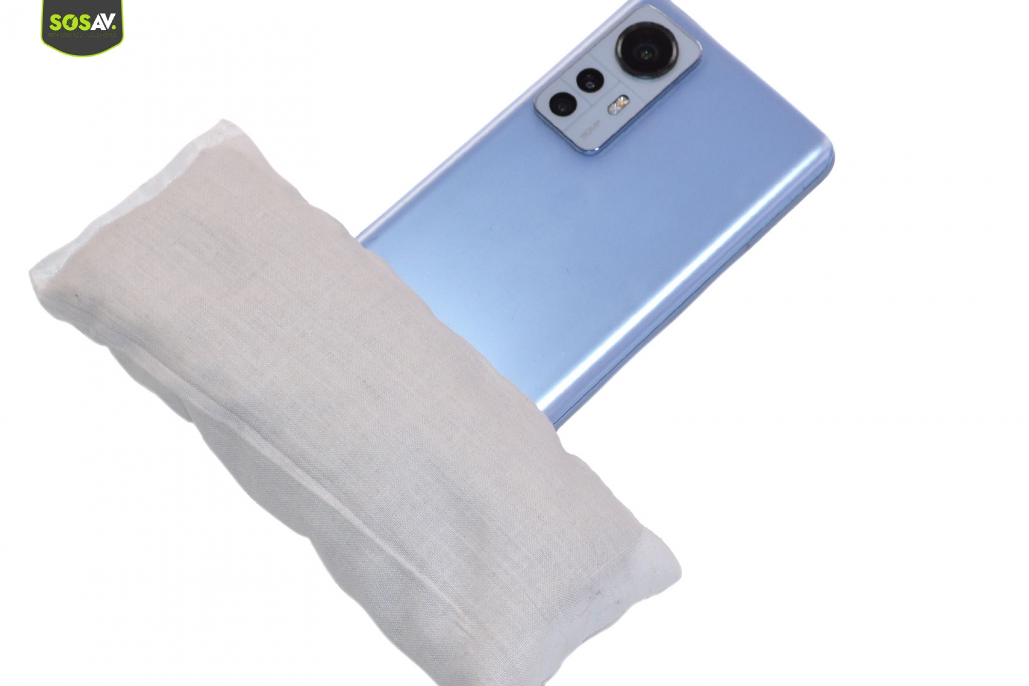

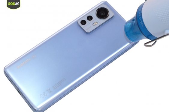

Pour le coussin chauffant, faites-le chauffer au micro-ondes pendant deux minutes avant de le déposer sur l'arrière de votre téléphone. Pour le décapeur thermique et le sèche-cheveux, appuyez simplement sur le bouton d'alimentation et passez l'appareil le long des contours de votre mobile.

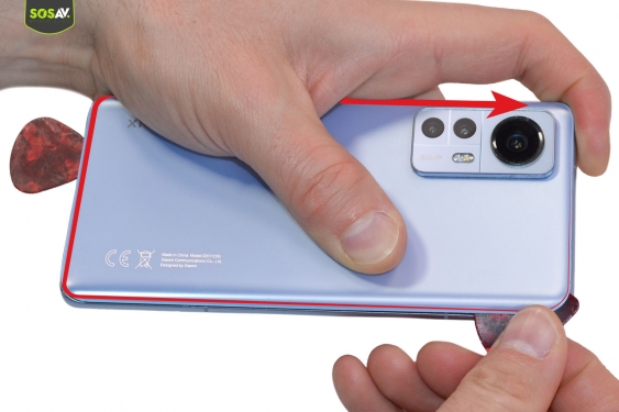

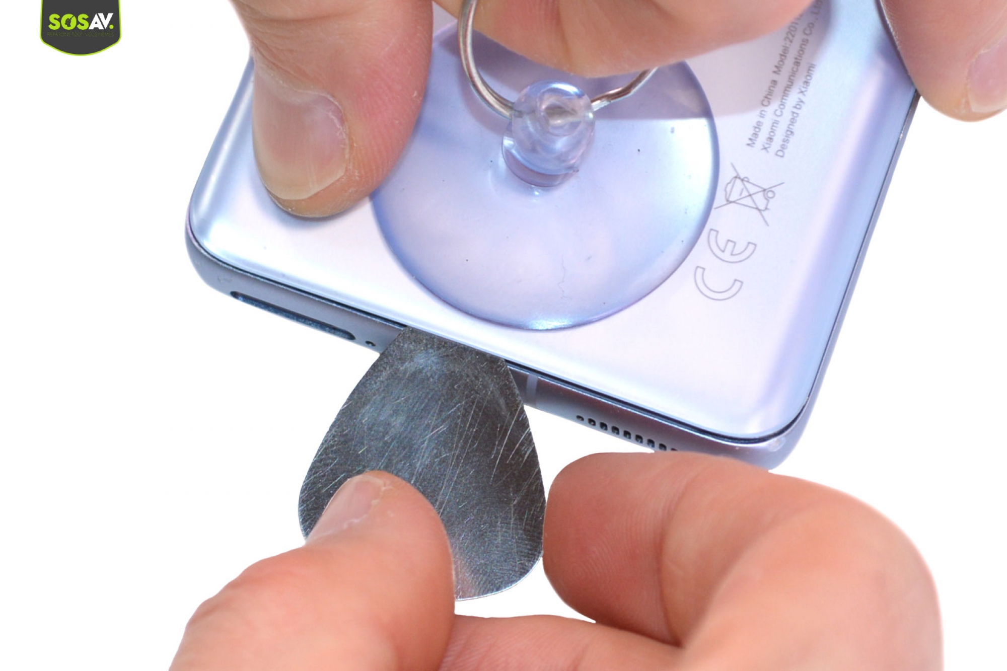

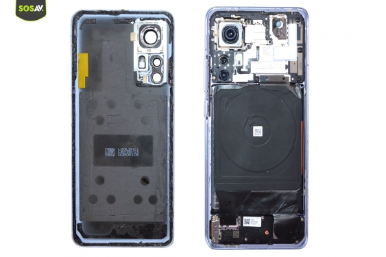

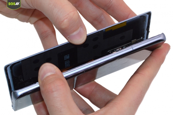

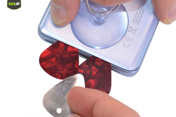

Remplacez le médiator métallique par la version en plastique pour terminer le décollage. Faites circuler les outils sur tout le tour de l'appareil. Ensuite, il ne vous reste plus qu'à ouvrir votre Xiaomi 12.
