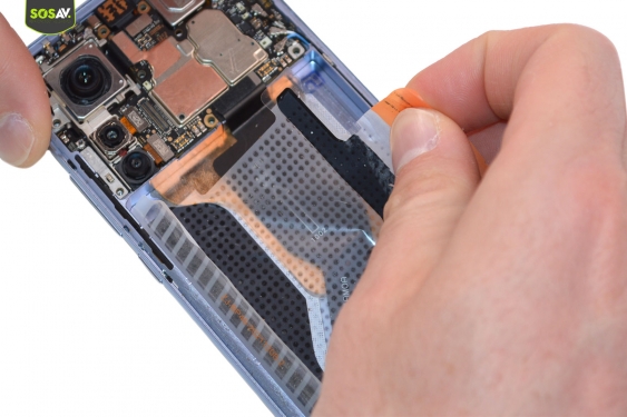

Remplacez le médiator métallique par la version en plastique pour terminer le décollage. Faites circuler les outils sur tout le tour de l'appareil. Ensuite, il ne vous reste plus qu'à ouvrir votre Xiaomi 12.

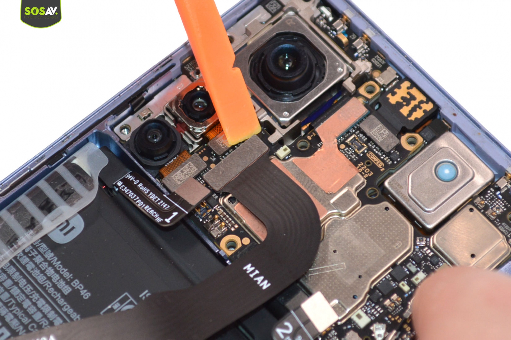

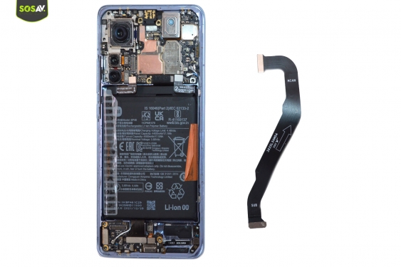

Ôtez la plaquette de protection puis débranchez la nappe de la plaquette NFC.

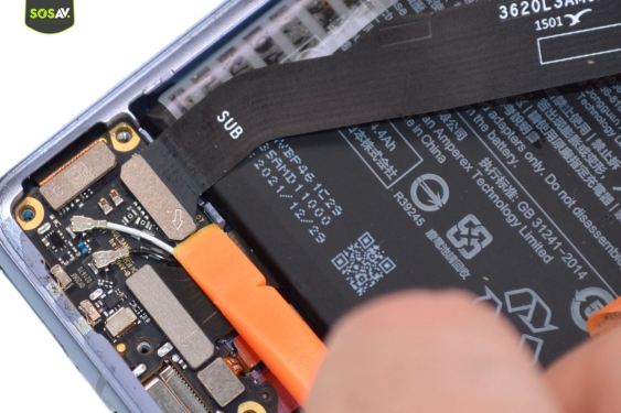

Introduisez le levier sous le composant pour le déclipser du châssis et l'extraire de l'appareil.

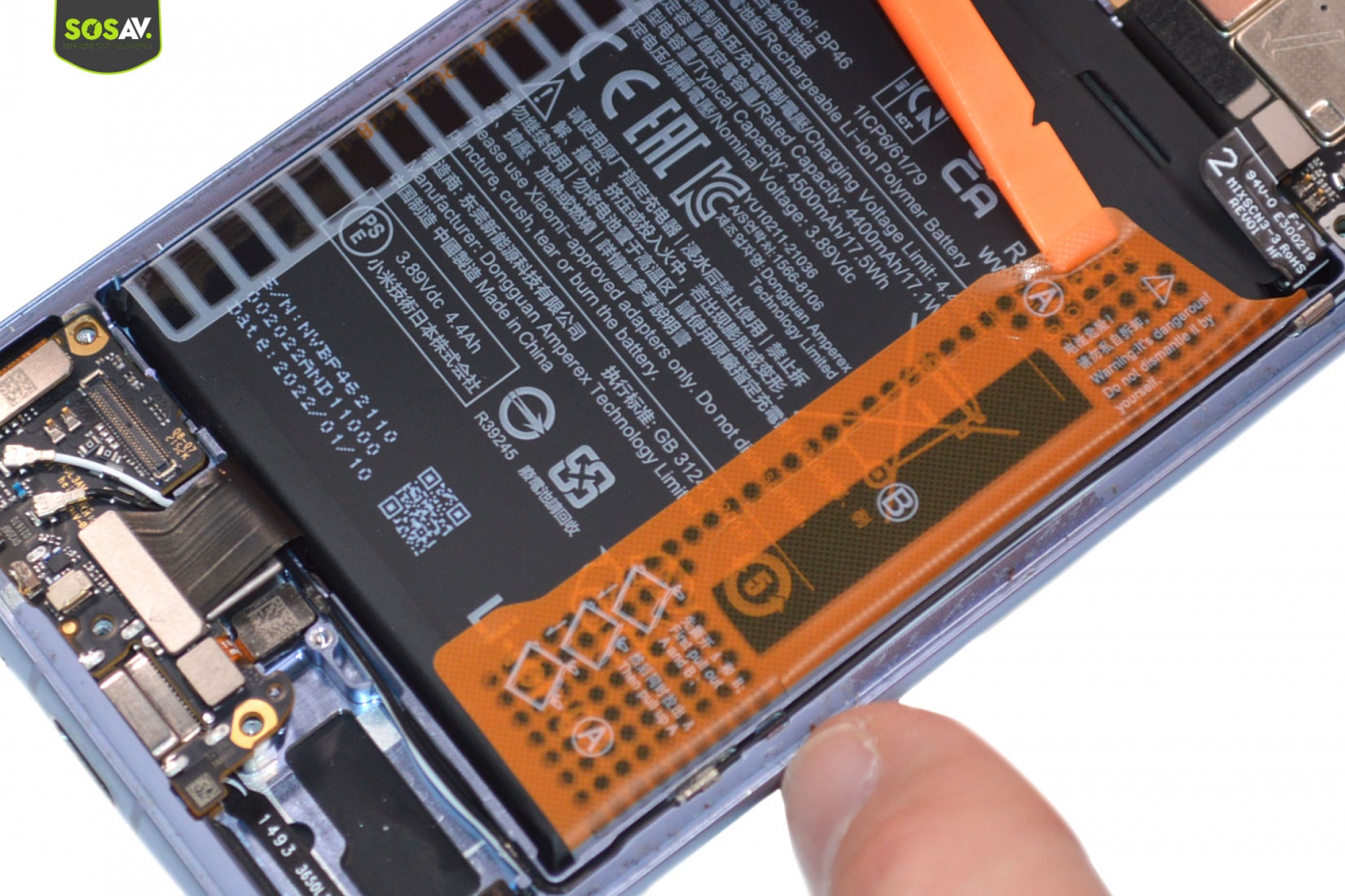

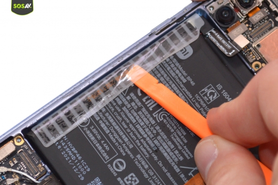

Glissez le spudger entre le composant et le châssis pour le sortir du téléphone.

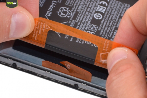

Tirez cette dernière pour sortir la batterie de son emplacement. Récupérez ensuite le film transparent et replacez-le au dos de la batterie.
