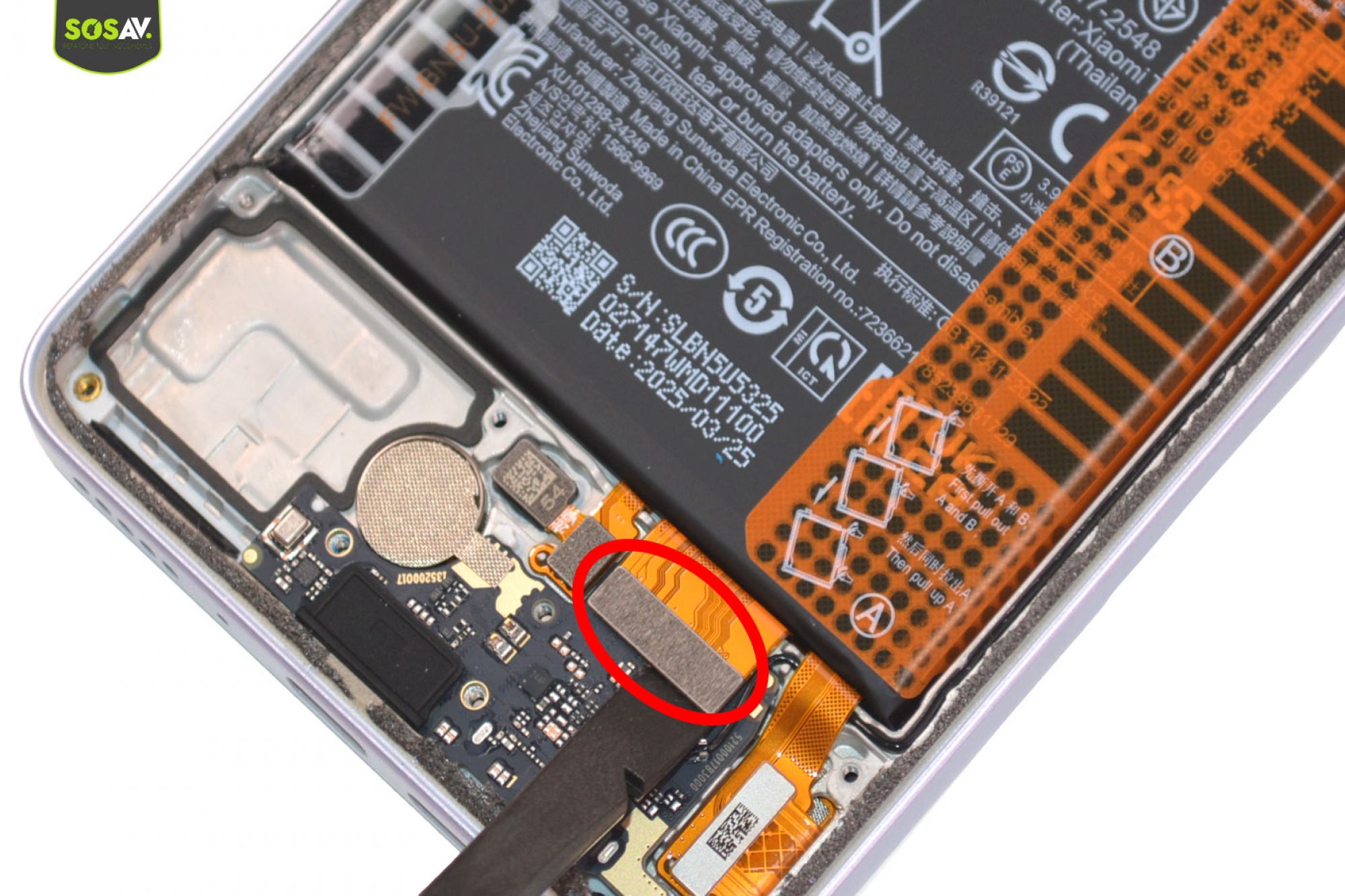

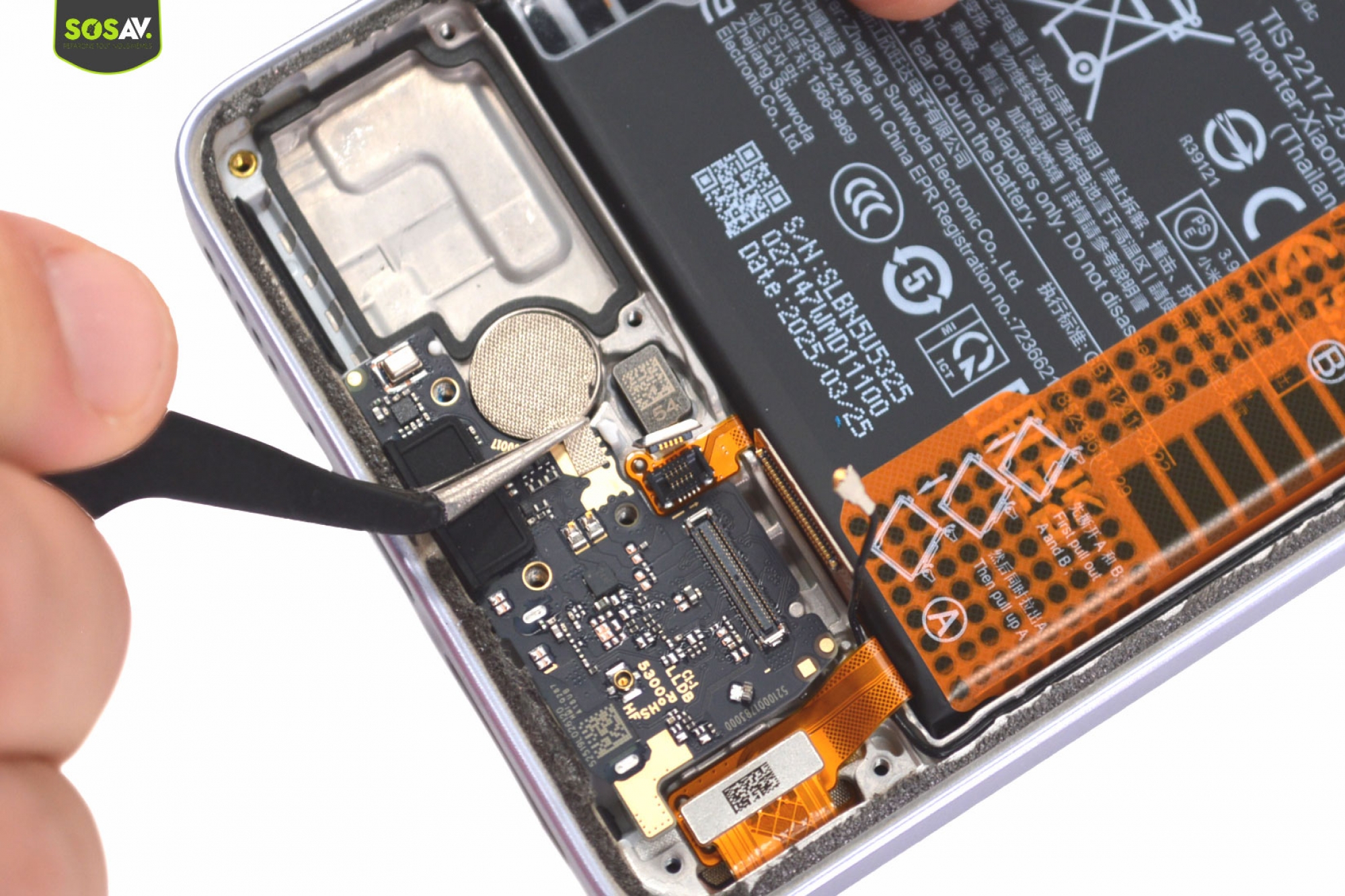

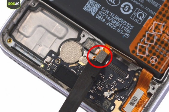

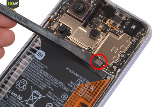

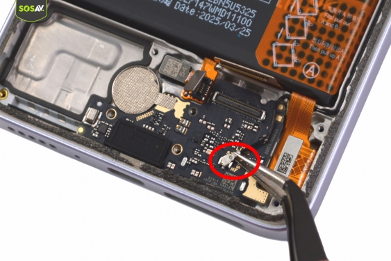

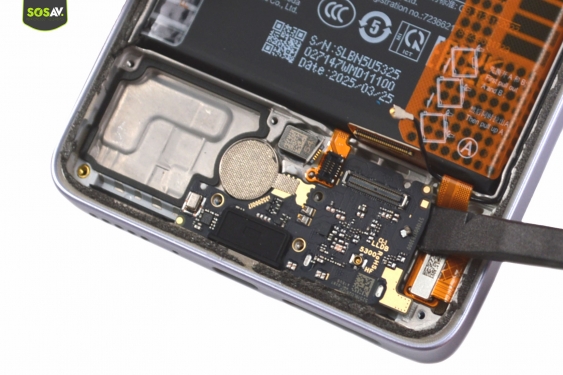

Glissez la pointe de la pincette sous le support pour le déclipser et déconnectez la batterie.

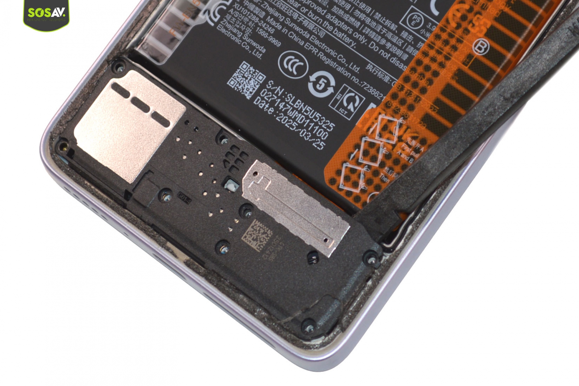

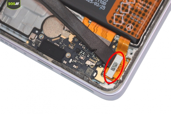

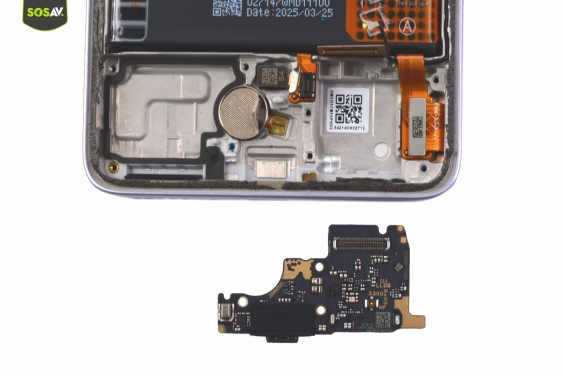

Introduisez ensuite la spatule sous le connecteur de charge pour l'extraire du châssis.
