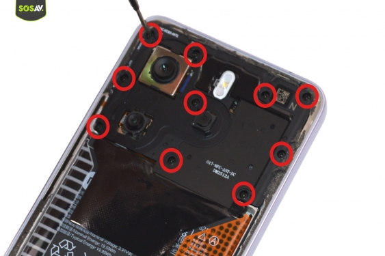

Une fois les pièces reçues, éteignez complètement le téléphone pour travailler en toute sécurité. Retirez le tiroir de la carte SIM et conservez-le dans un endroit sûr.

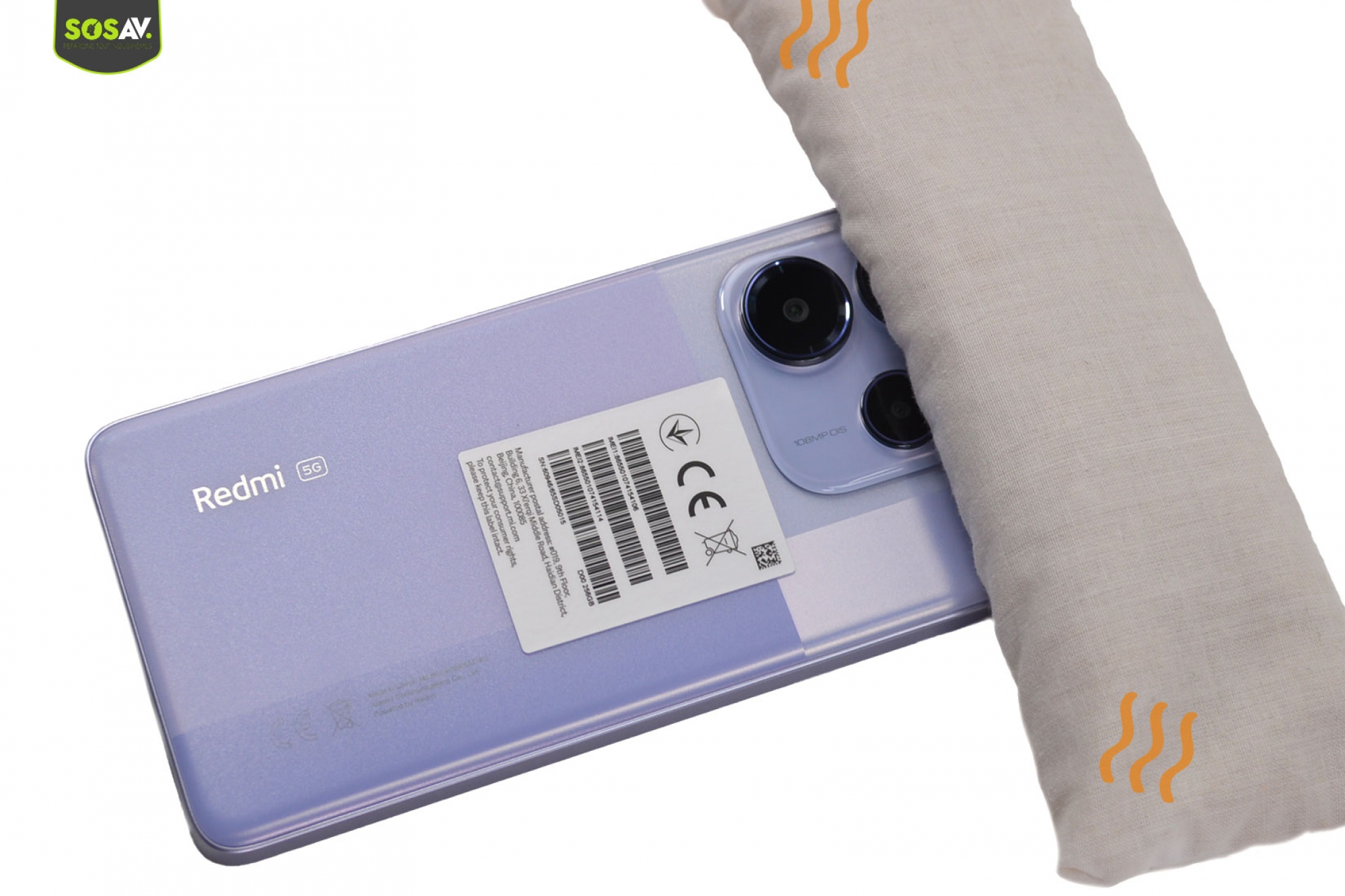

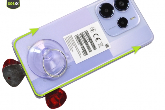

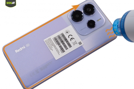

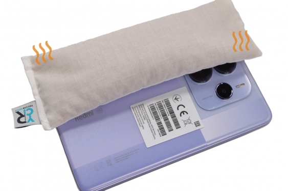

Vous pouvez utiliser un décapeur thermique ou un coussin chauffant, en veillant à chauffer uniformément tout le contour de la vitre pendant quelques minutes. La surface doit être chaude au toucher, mais pas brûlante pour ne pas endommager les composants internes ou la vitre elle-même.

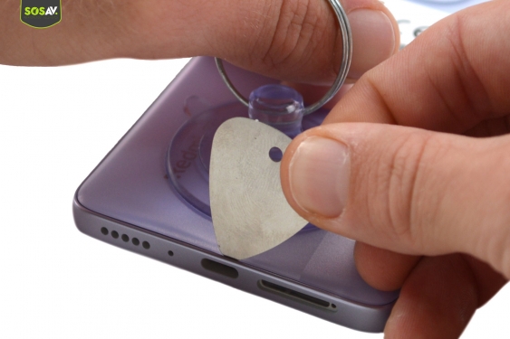

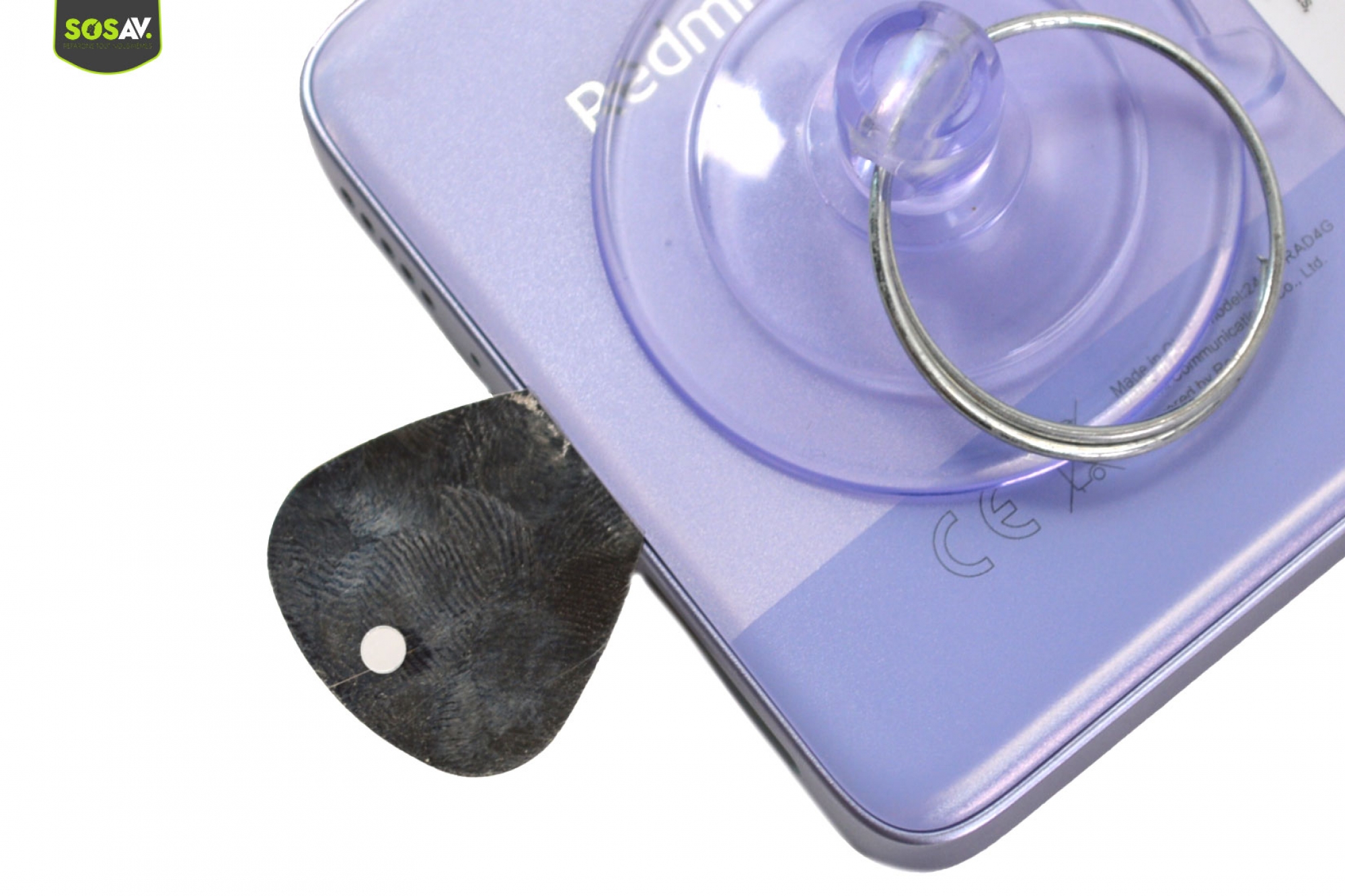

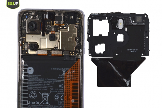

Une fois l’adhésif suffisamment ramolli, vous pourrez insérer le médiator en métal troué entre le châssis et la vitre arrière pour commencer le démontage en douceur.

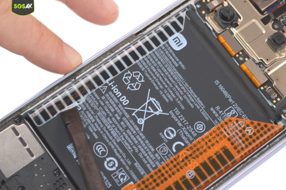

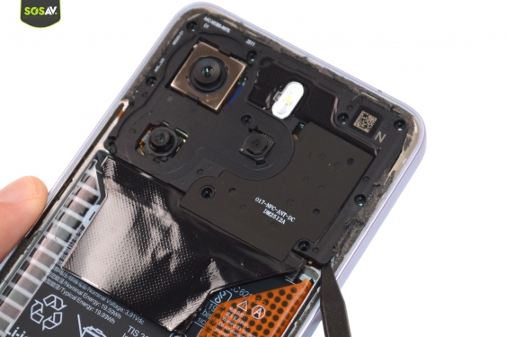

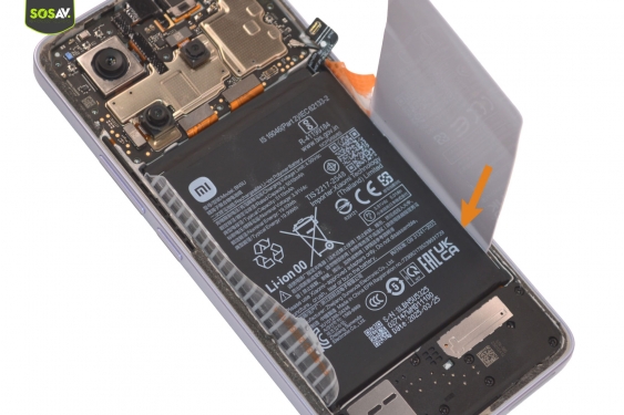

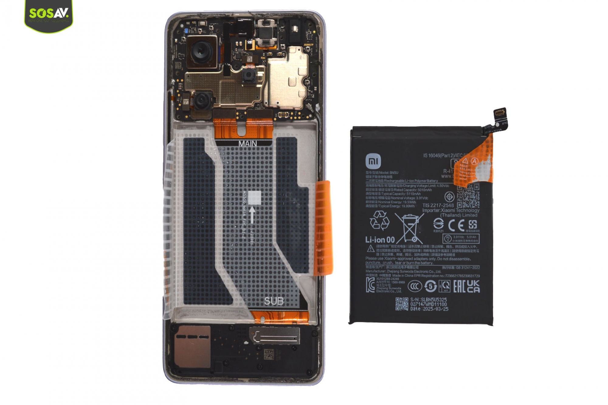

Glissez la pointe de la pincette sous le support pour le déclipser et déconnectez la batterie.

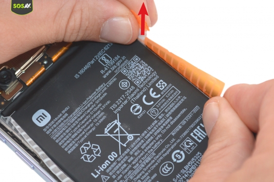

Il est possible que vous rencontriez un peu de résistance, si c'est le cas utilisez la carte en PVC pour soulever la batterie.
