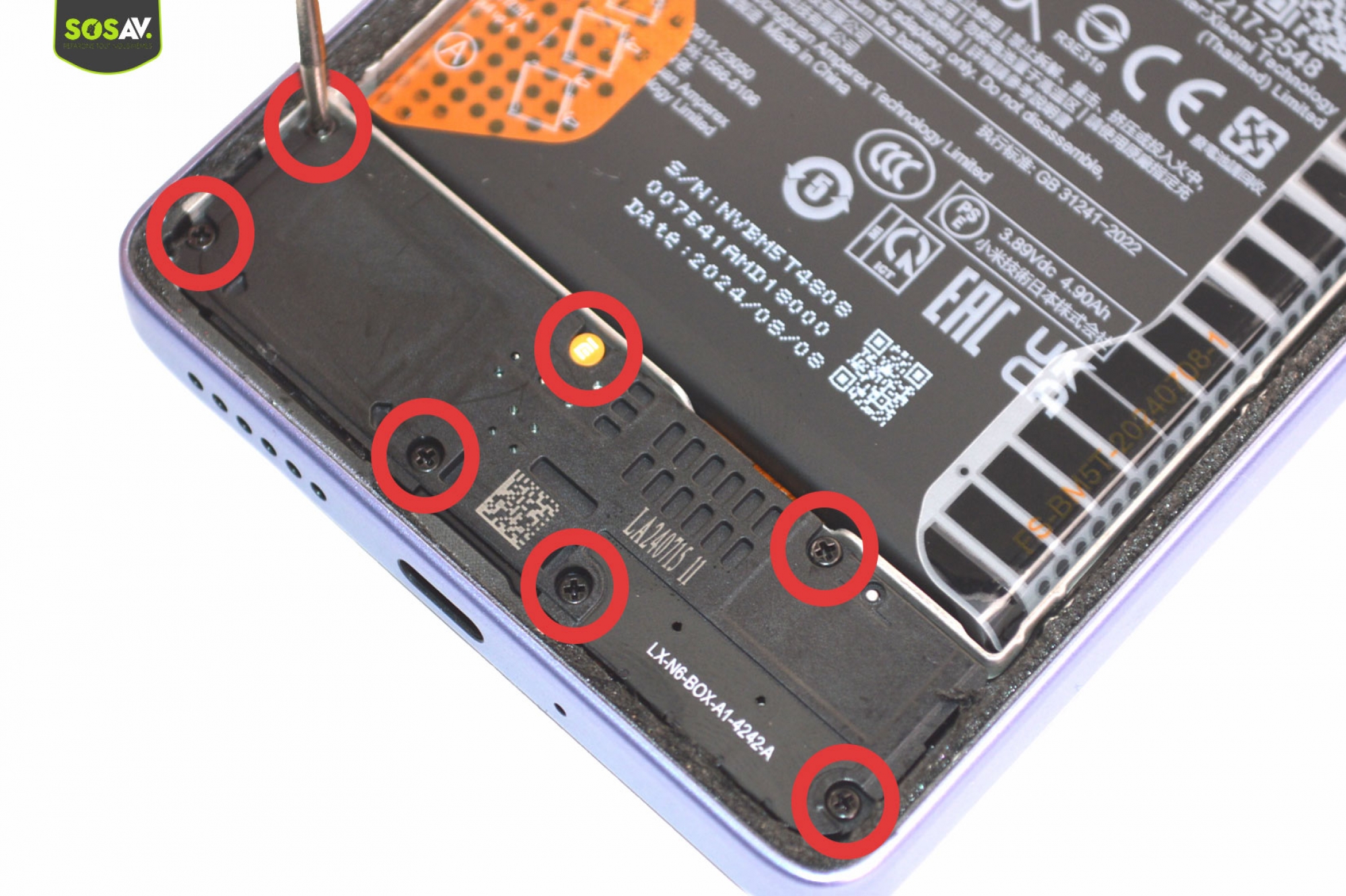

Détachez la plaquette NFC du reste du châssis.

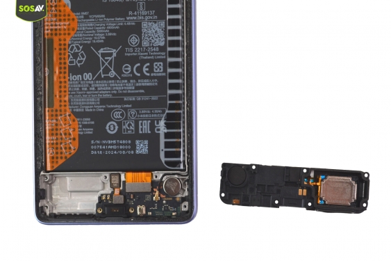

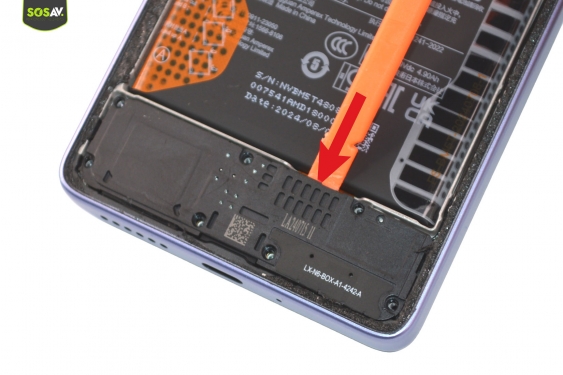

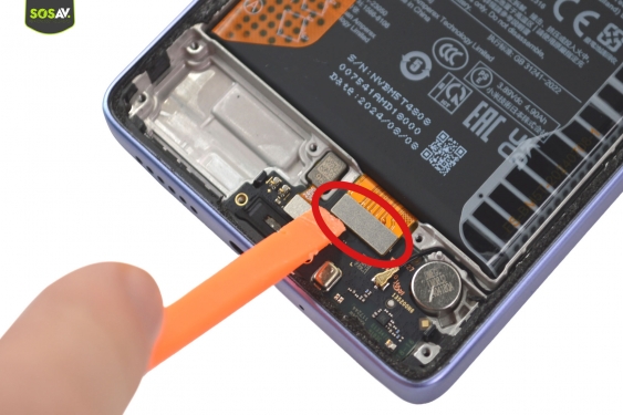

Introduisez le levier sous le haut-parleur externe pour le détacher et le sortir du châssis.

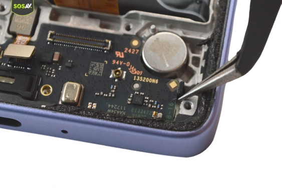

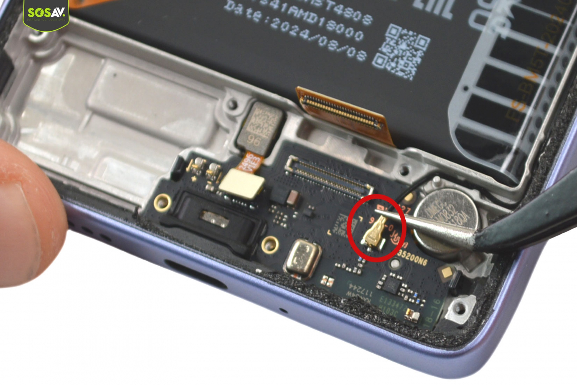

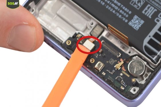

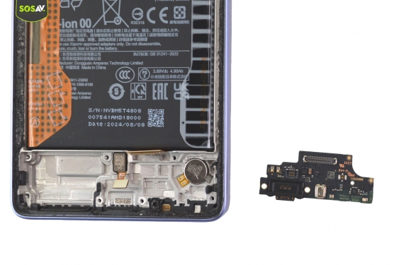

Introduisez la pincette sous le dock pour le déclipser et l'extraire du châssis.
