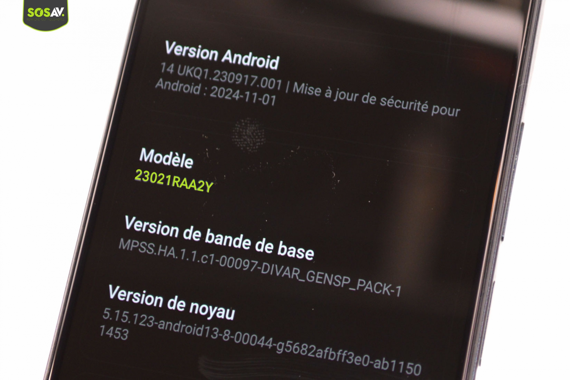

- identifiez le numéro de modèle de votre appareil : chaque smartphone possède une référence précise, souvent indiquée à l’arrière de l'appareil, sur la boîte d’origine ou dans les paramètres (à la rubrique À propos du téléphone). Ce numéro de modèle vous permet de vérifier la compatibilité des pièces détachées et des tutoriels. Une erreur de modèle pourrait compromettre la réparation.

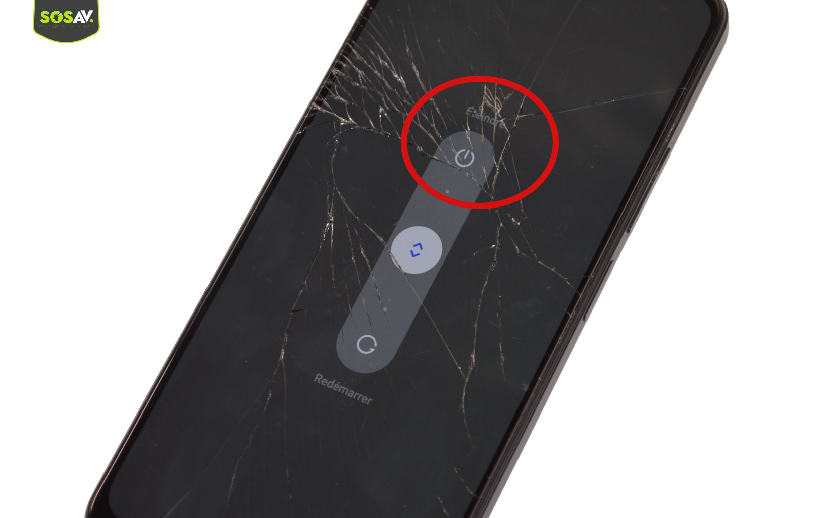

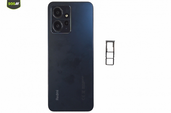

Éteindre le téléphone.

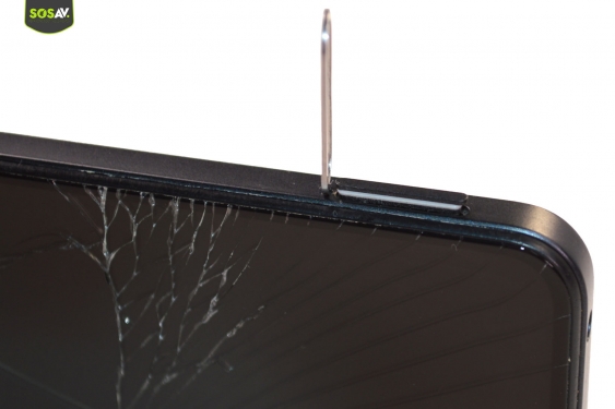

Enlever le tiroir SIM.

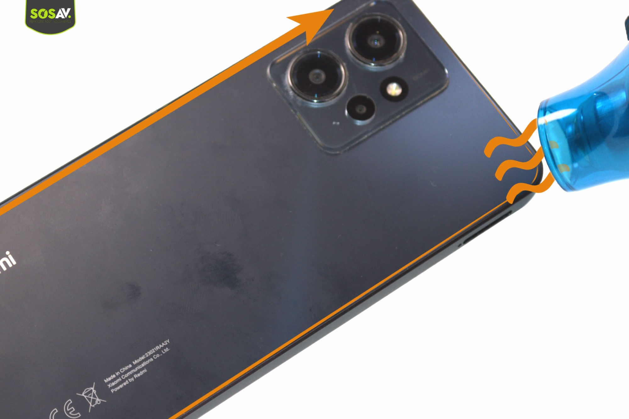

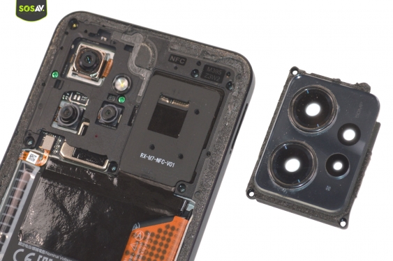

Coussin chauffant : Placez-le au micro-ondes environ 1 minute puis installez-le sur la vitre arrière quelques secondes. La chaleur va assouplir l’adhésif, ce qui facilitera le retrait sans endommager la vitre.
Décapeur thermique / sèche-cheveux : Utilisez-le à température basse ou moyenne, à une distance de 10 à 15 cm. Déplacez l’appareil constamment pour diffuser la chaleur uniformément. Ne restez pas immobile sur un point précis, car cela pourrait abîmer les composants internes ou fragiliser la vitre.

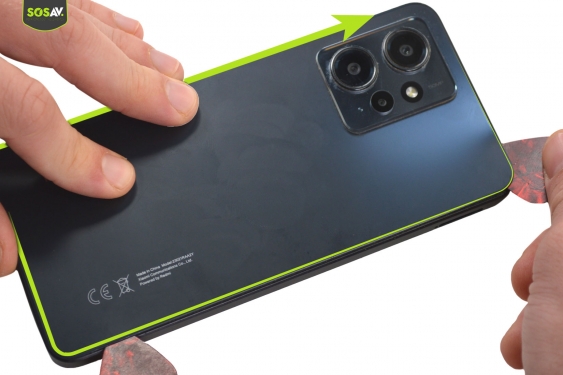

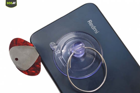

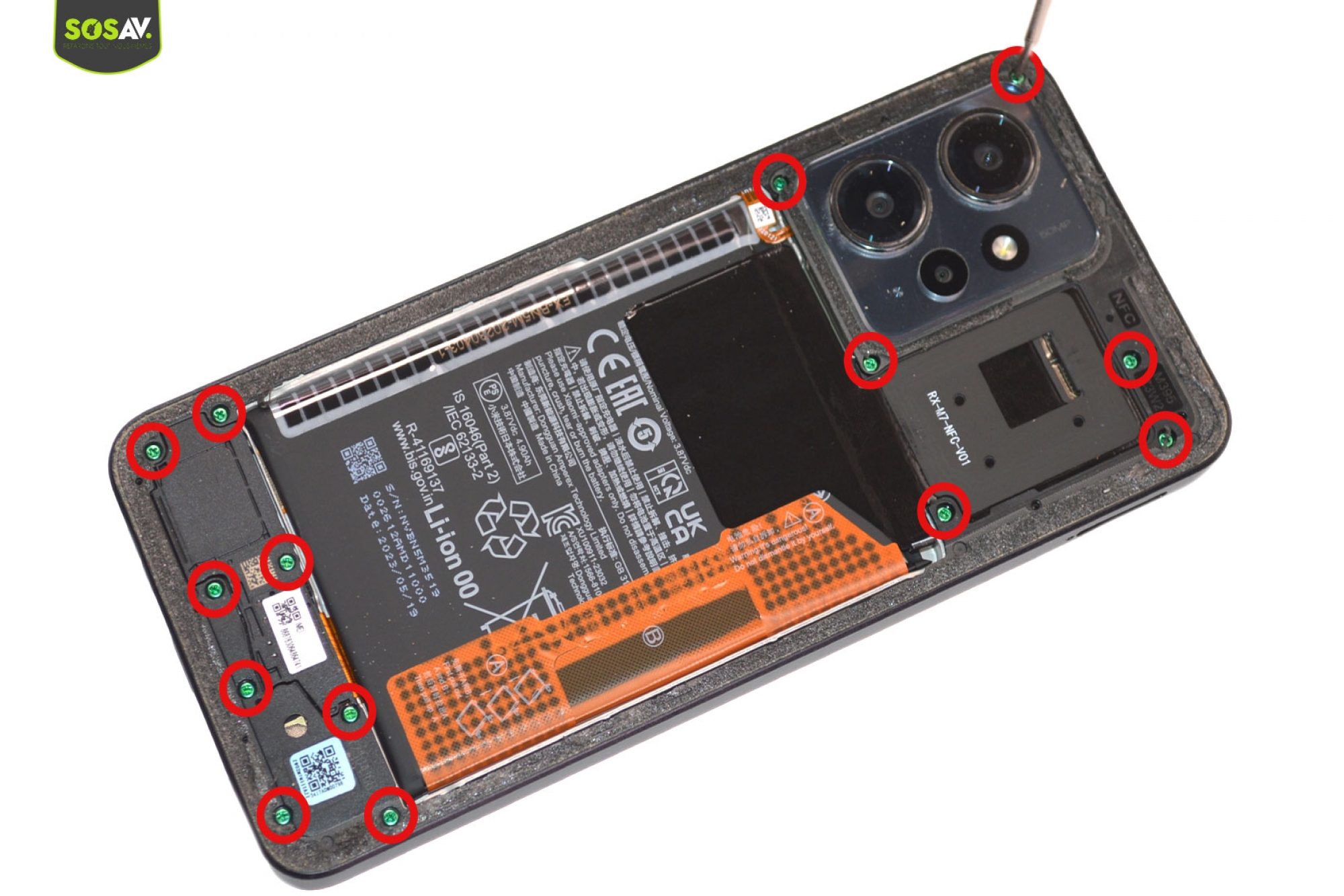

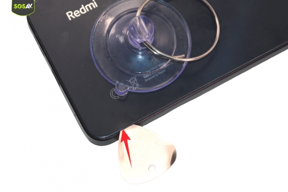

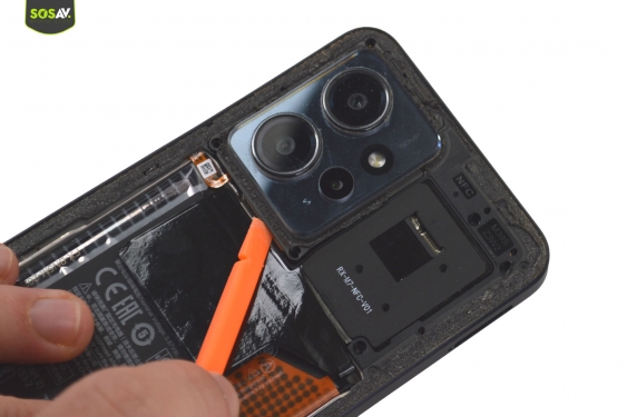

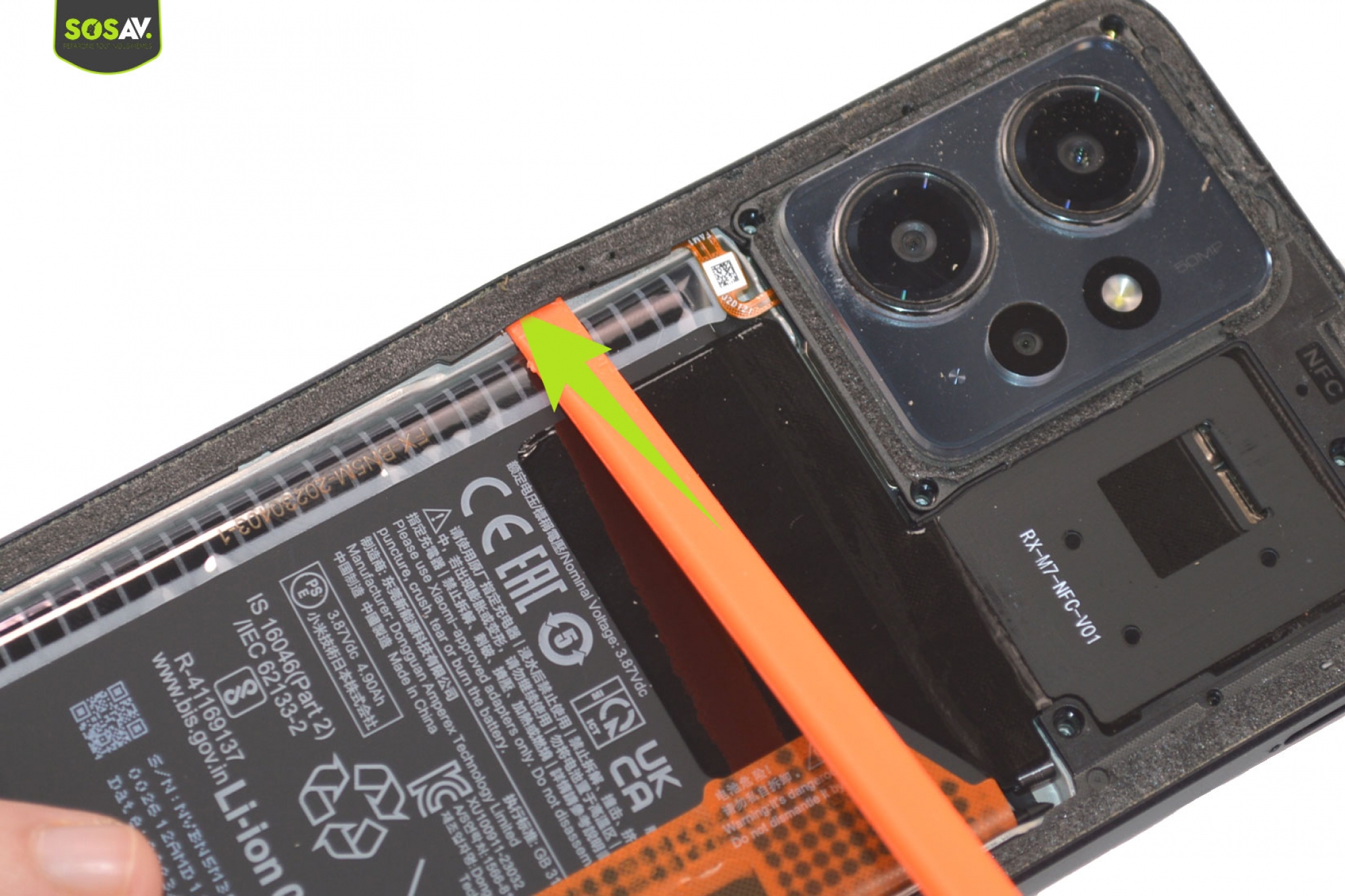

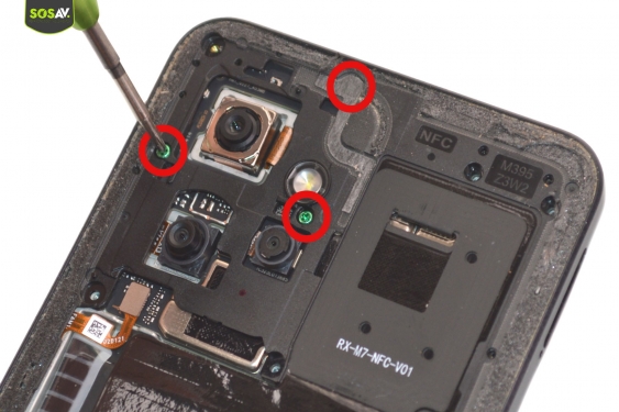

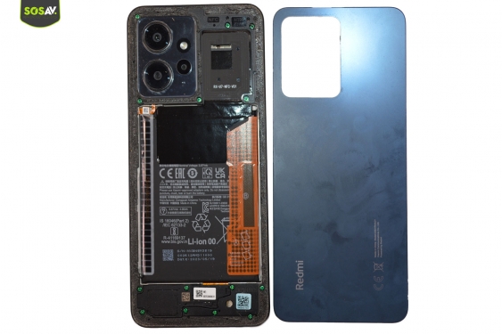

Disposez la ventouse et introduisez le médiator fin entre le châssis et la face arrière.
Remplacez le médiator par ceux en plastique avant d'entamer la rotation de ces derniers pour les faire circuler sur tout le tour de l'appareil.

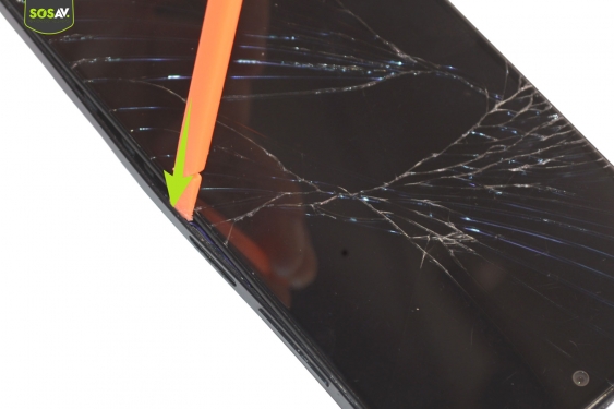

Retournez le téléphone pour insérer la spatule de l'autre coté du châssis. Faites le circuler tout autour de l'appareil.

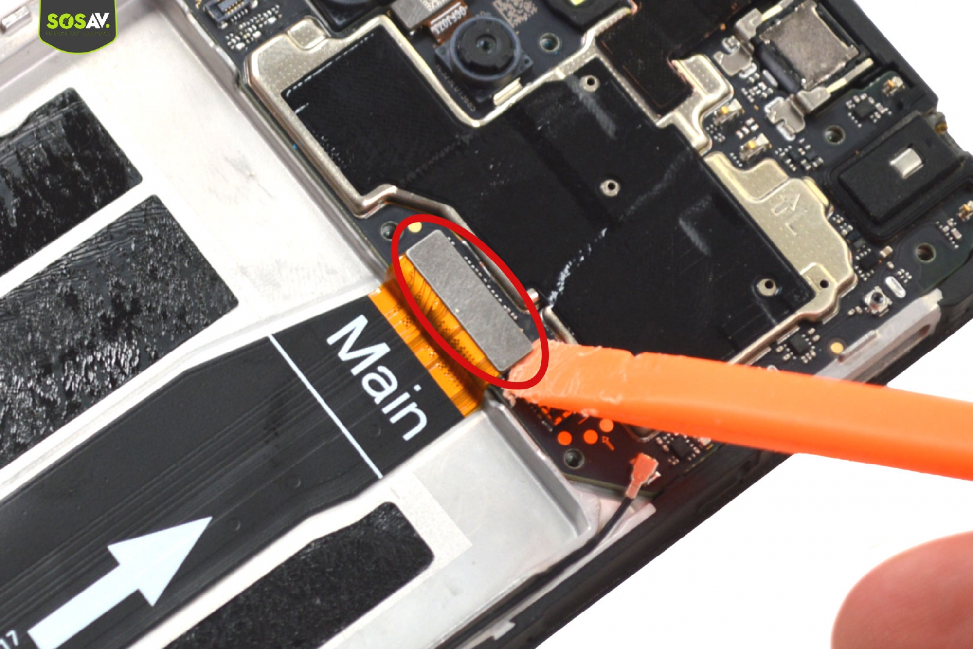

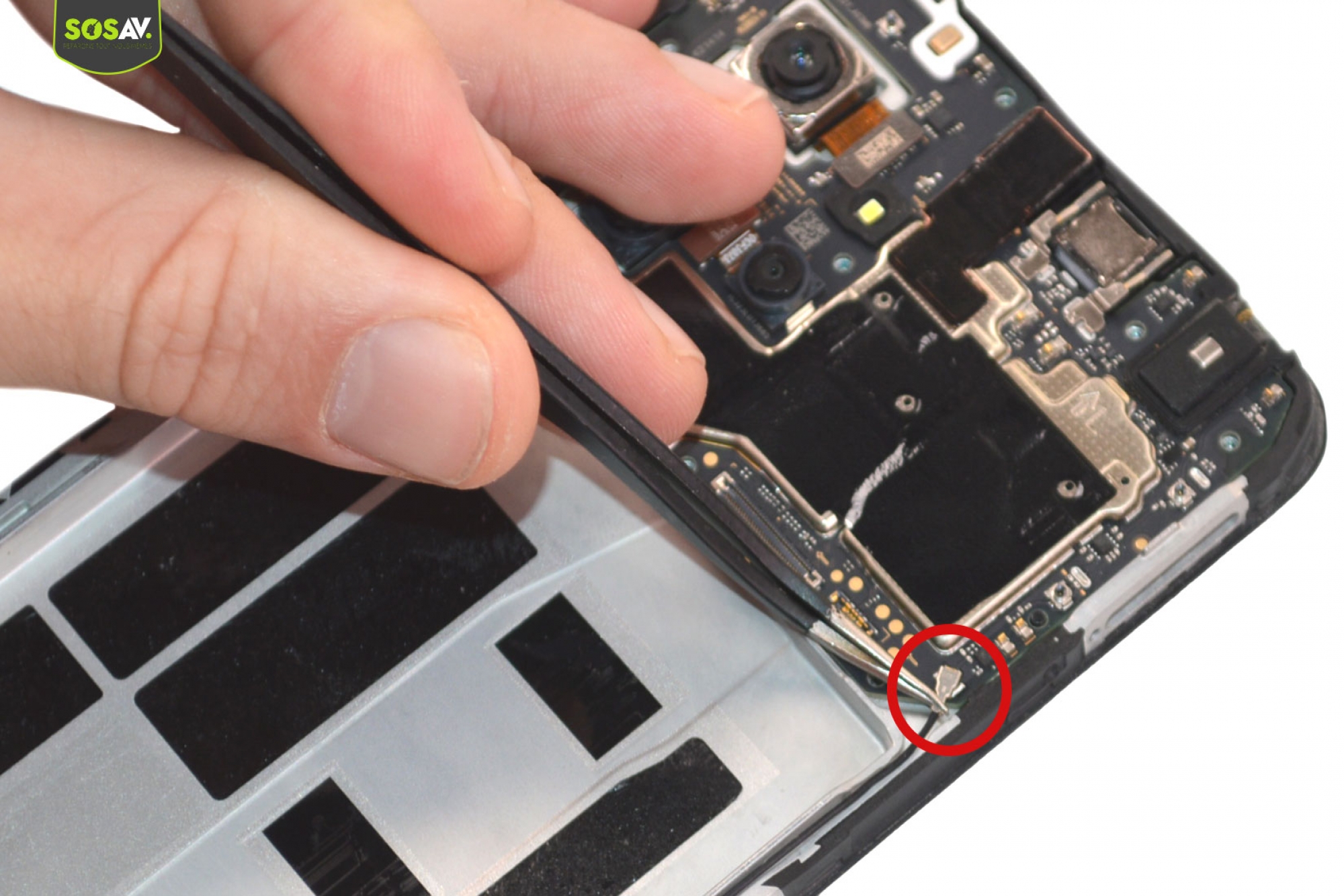

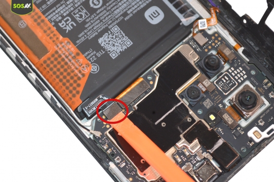

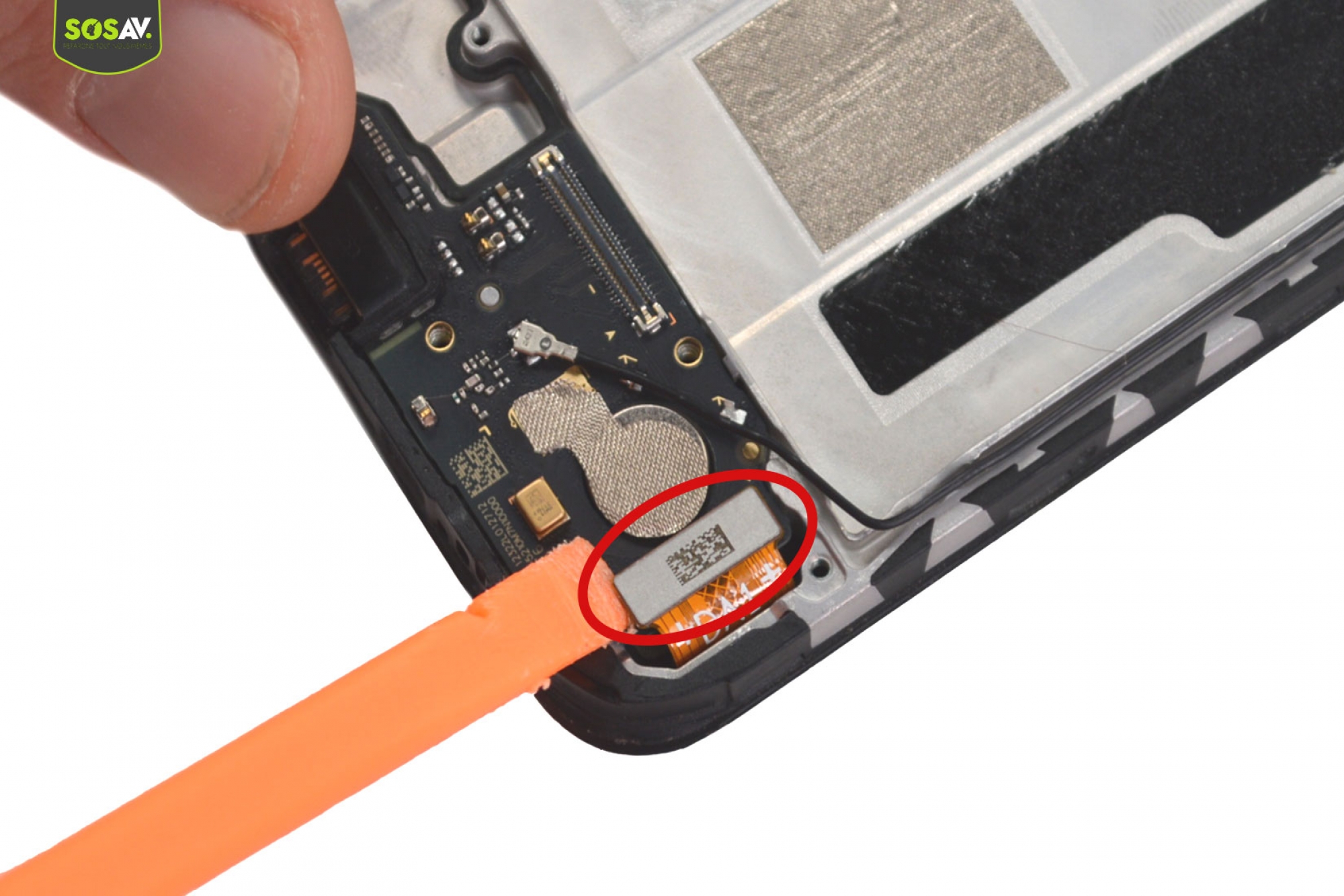

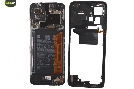

Déconnectez la nappe du lecteur d'empreintes pour mettre de coté le châssis intermédiaire.

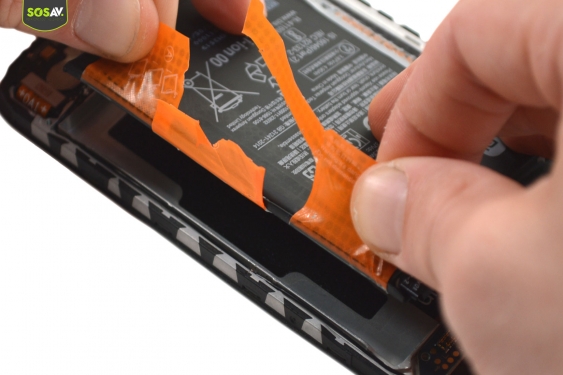

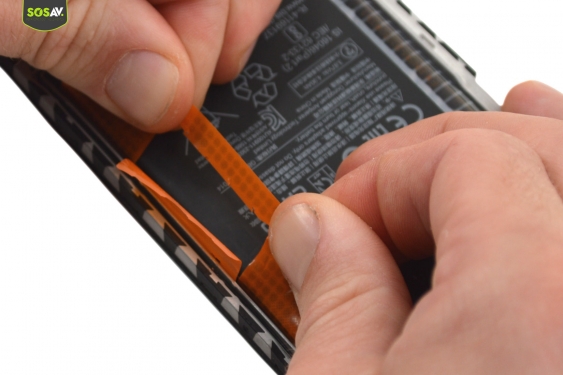

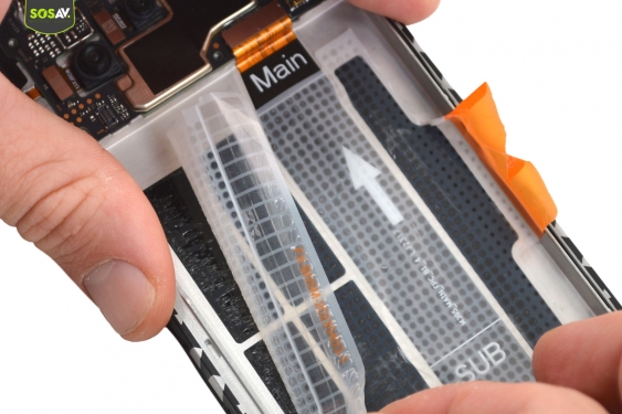

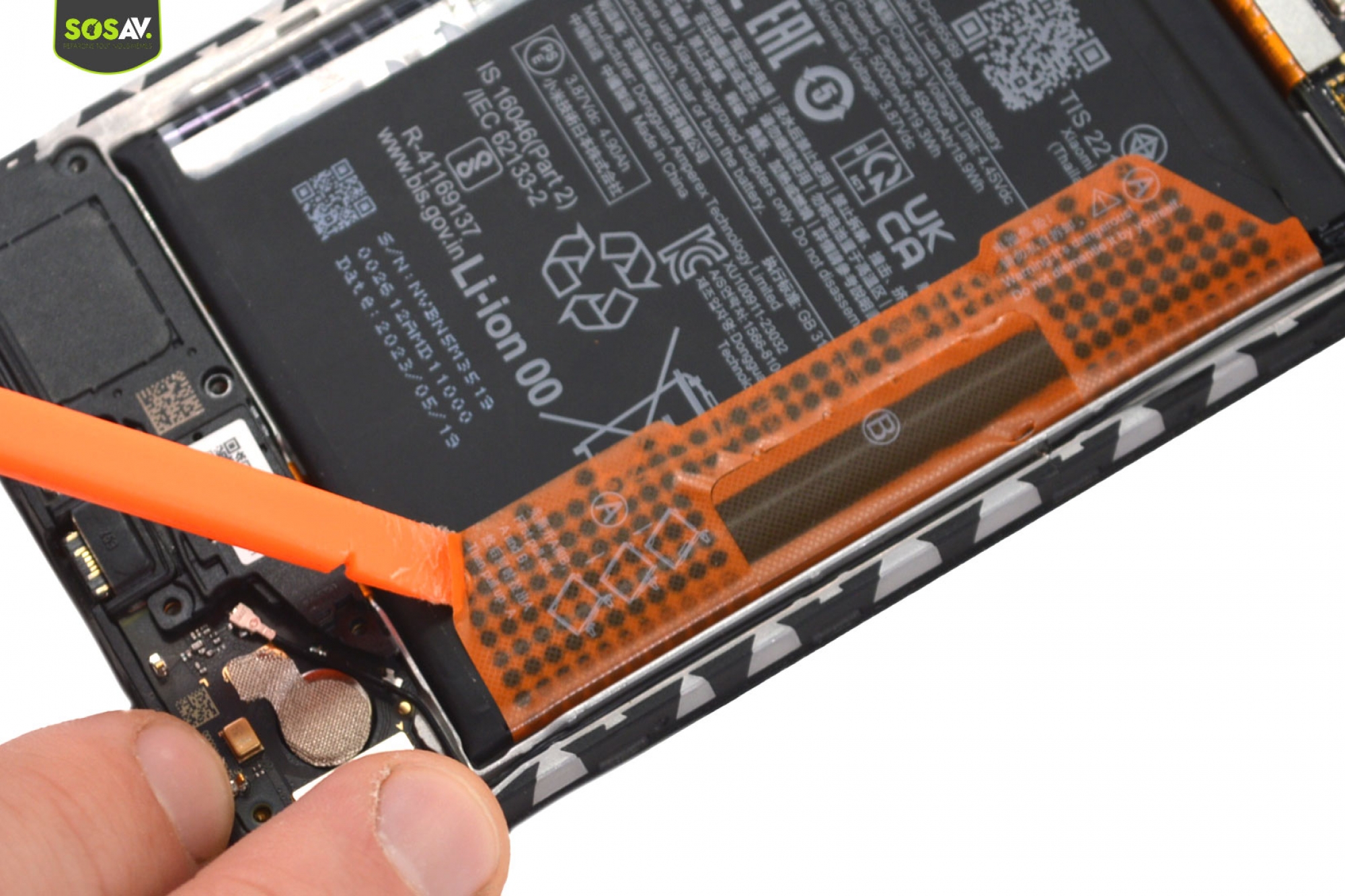

Tirez la partie principale vers l'extérieur pour détacher la batterie du téléphone.
Récupérez le film transparent du fond du châssis.

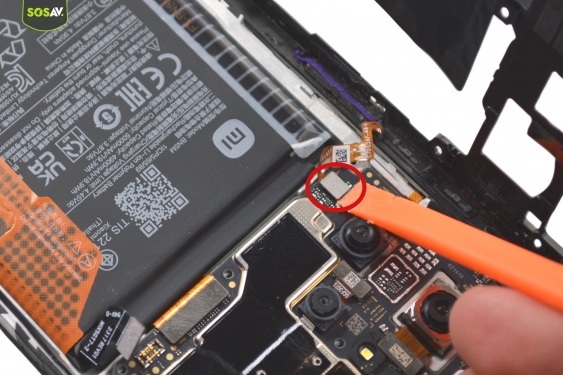

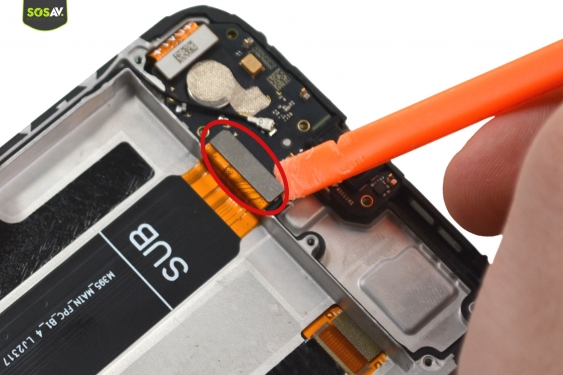

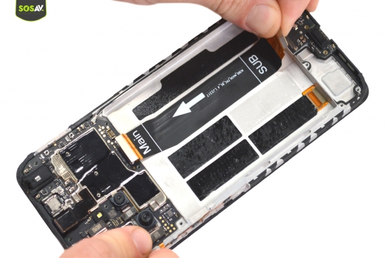

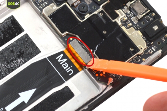

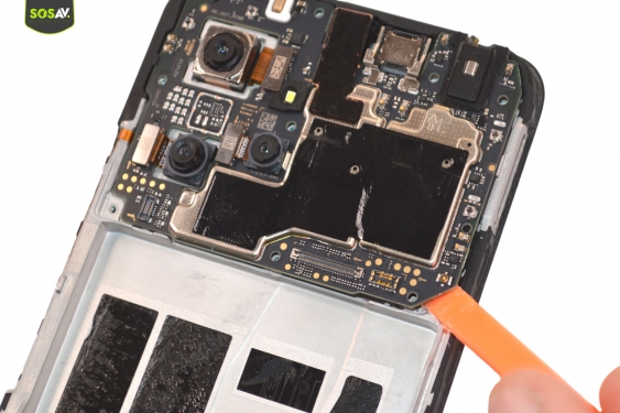

Débranchez les connectiques de la rallonge d'interconnexion afin de pouvoir la décoller ensuite.
Sortez la carte mère de son emplacement.

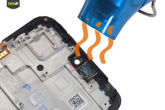

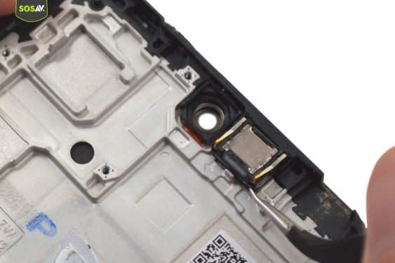

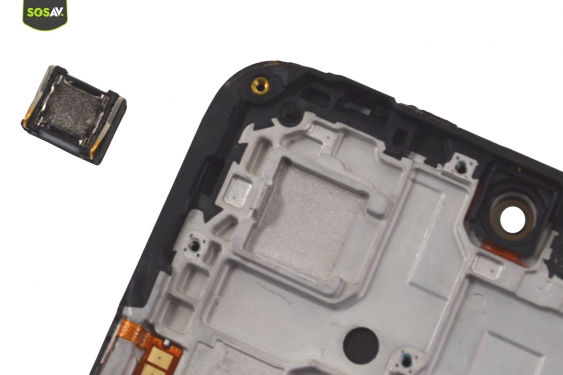

Chauffez à l'aide du pistolet à air chaud, l'écouteur de l'oreille pour le sortir du téléphone en introduisant la pincette dessous.

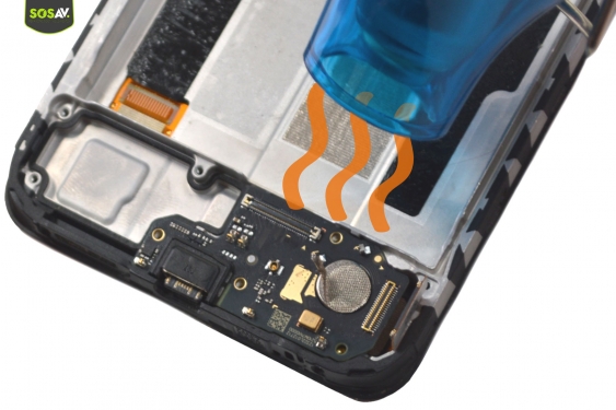

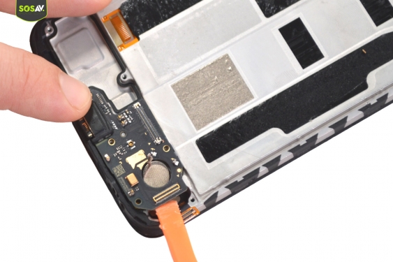

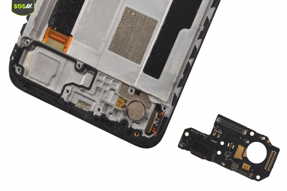

Chauffez le connecteur de charge.
introduire le levier sous le composant pour le sortir du téléphone et terminer ce démontage.
Remonter tous les composants dans votre nouveau bloc écran avec châssis.
