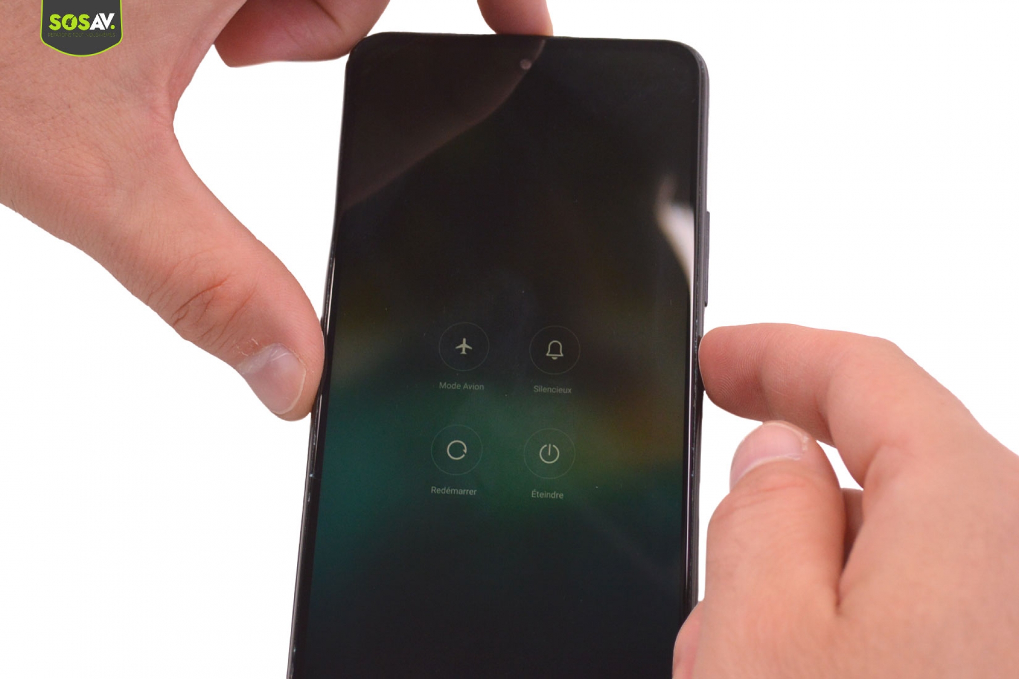

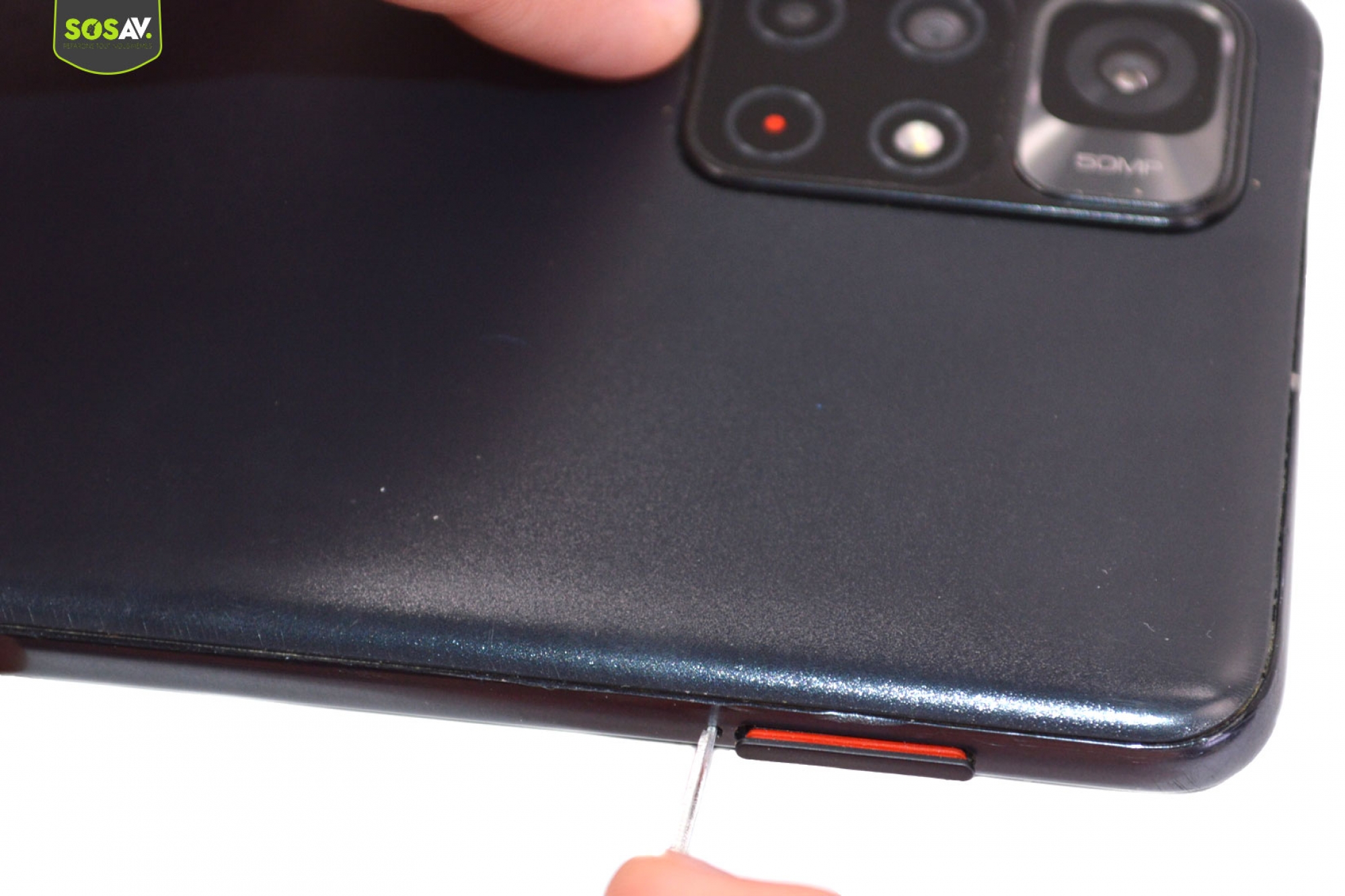

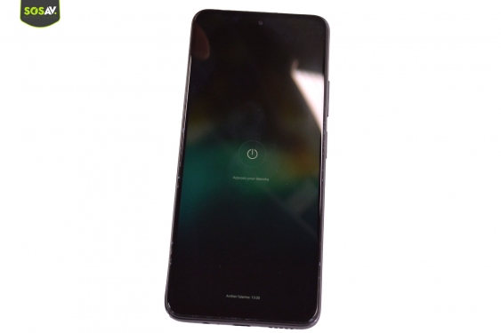

Commencez par éteindre votre téléphone.

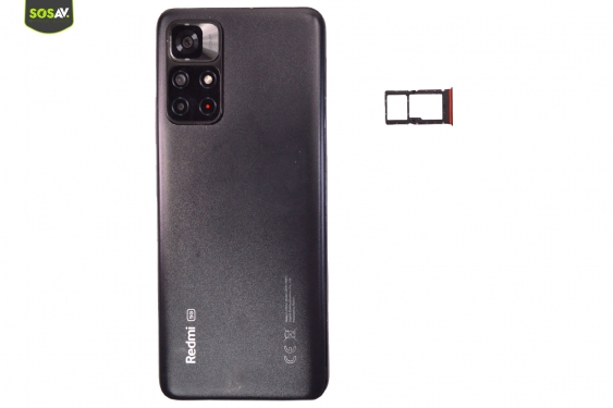

Le compartiment SIM sortira alors.

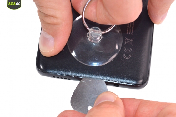

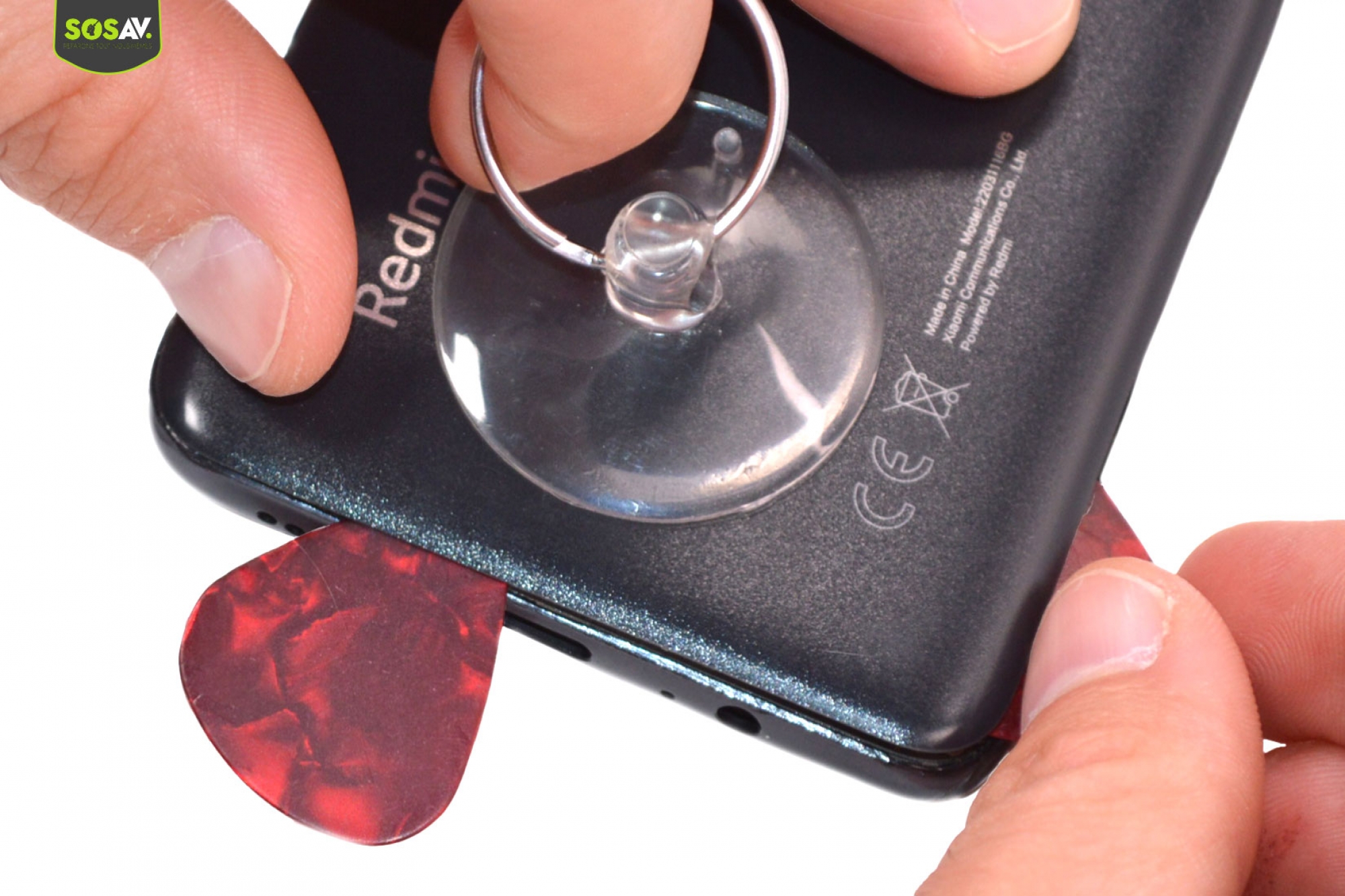

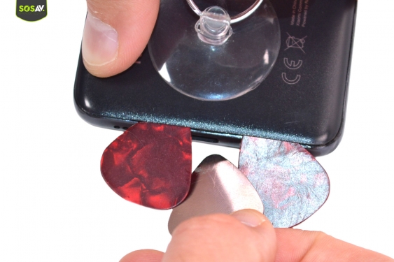

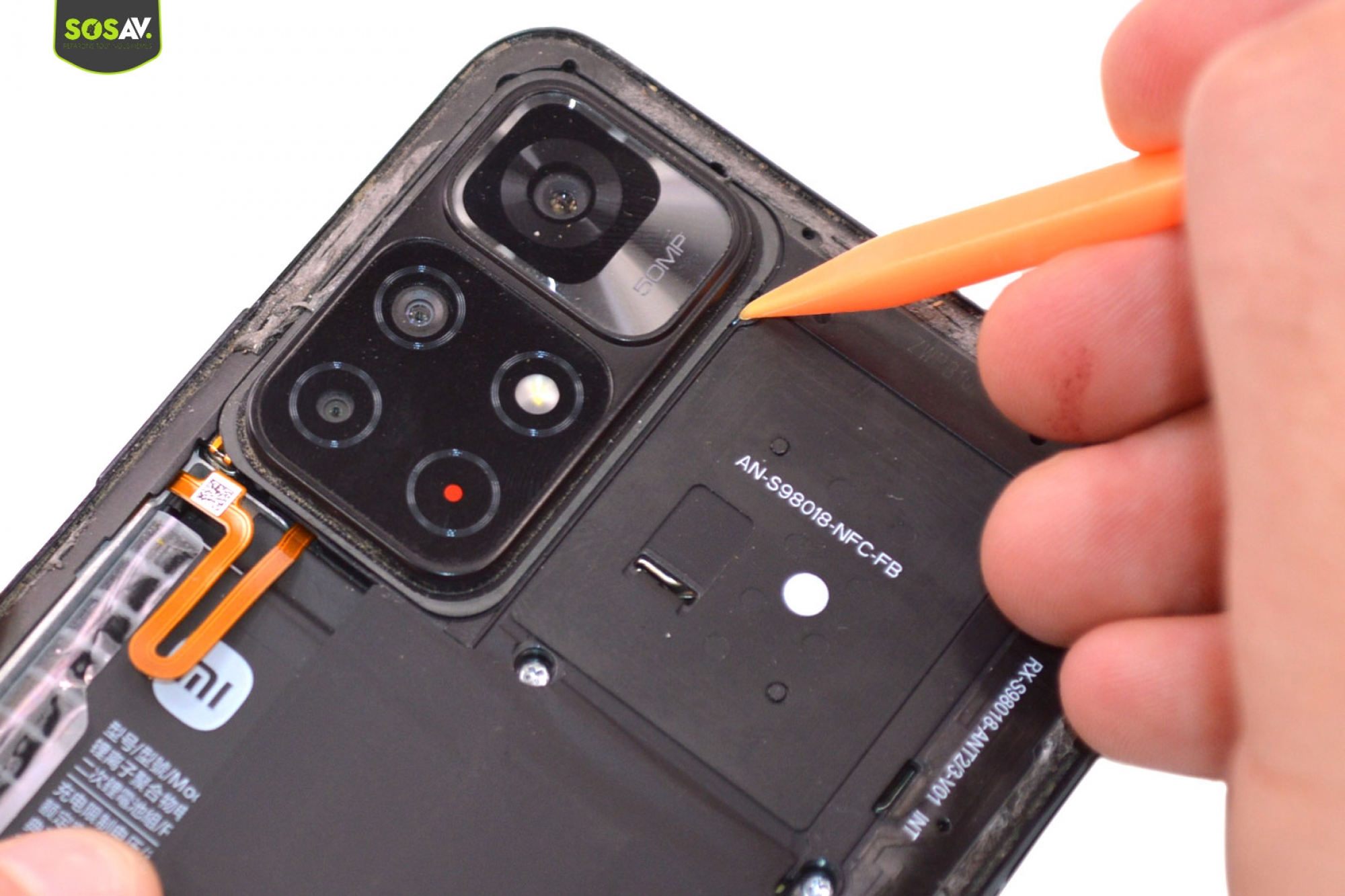

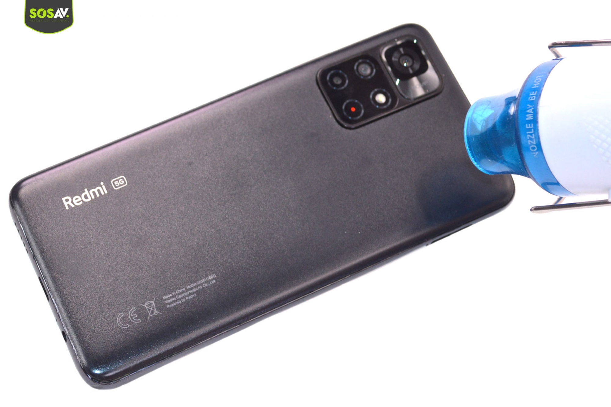

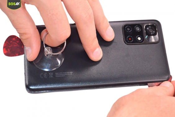

Une fois cela fait, collez une ventouse sur la vitre arrière et insérez un médiator entre le châssis et la vitre arrière.
Suite à cela, ajoutez deux médiateurs en plastique.
Ils devront alors se séparer.

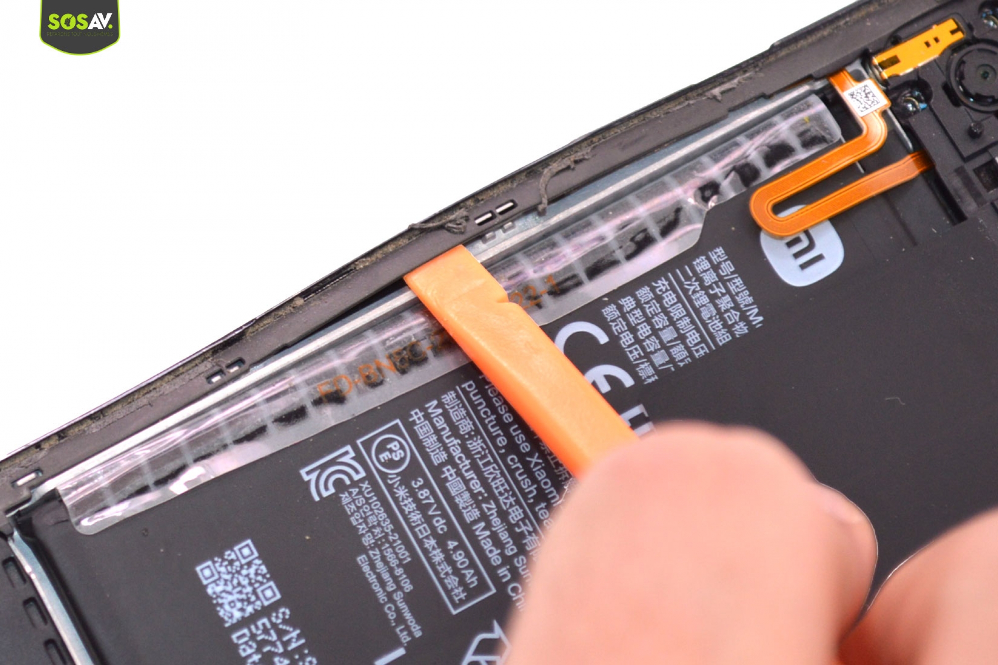

Faites le tour en le déclipsant.

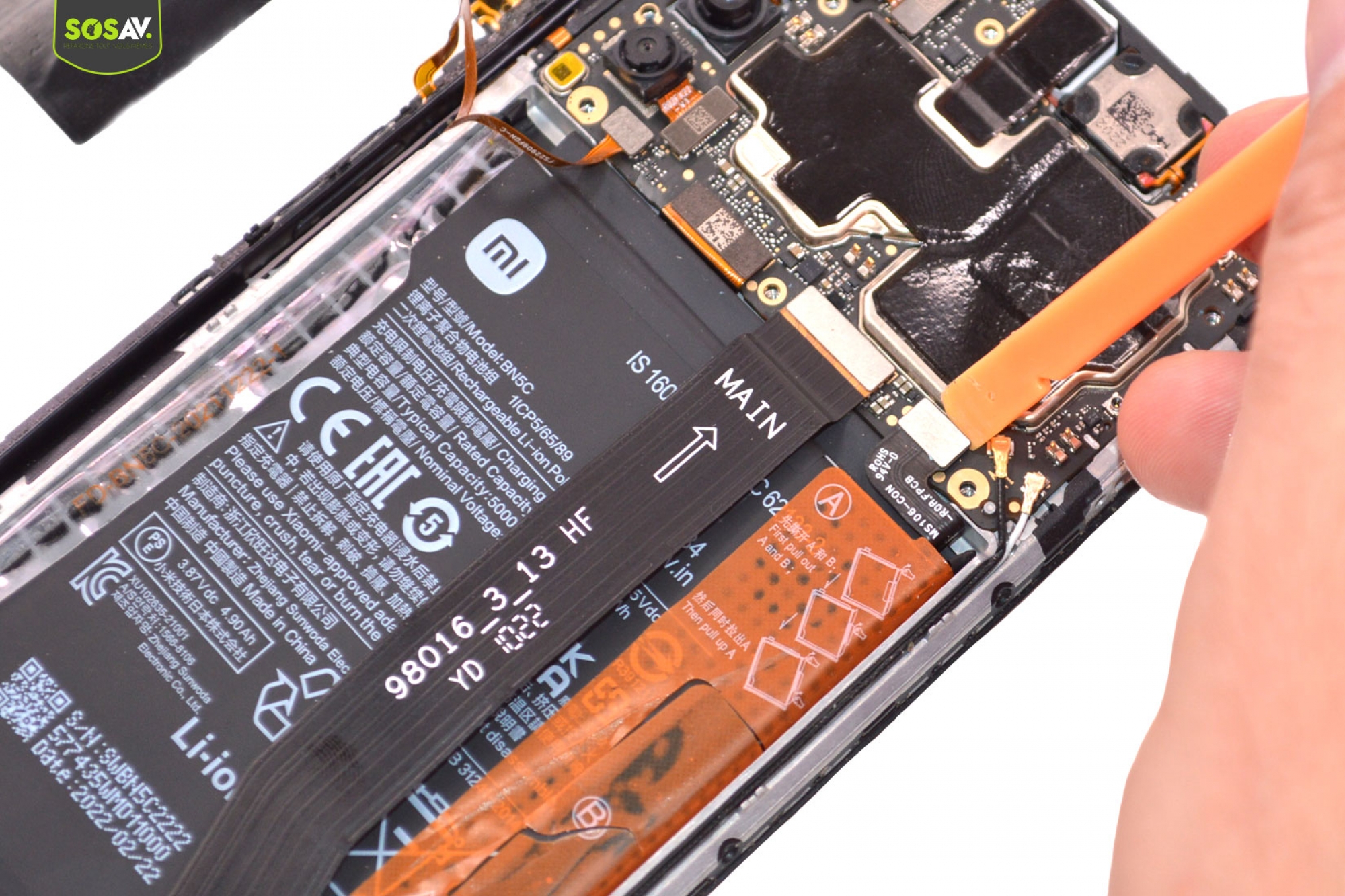

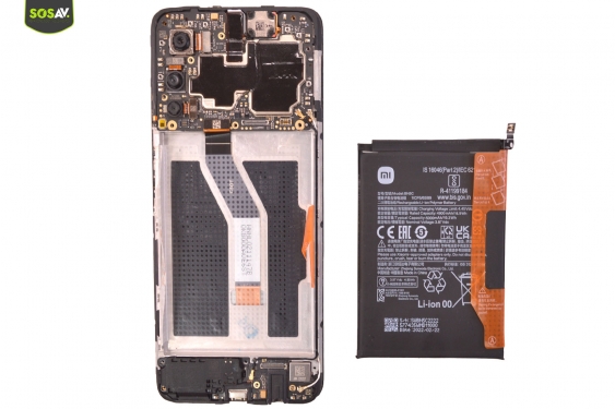

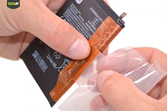

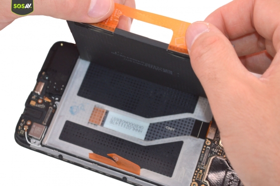

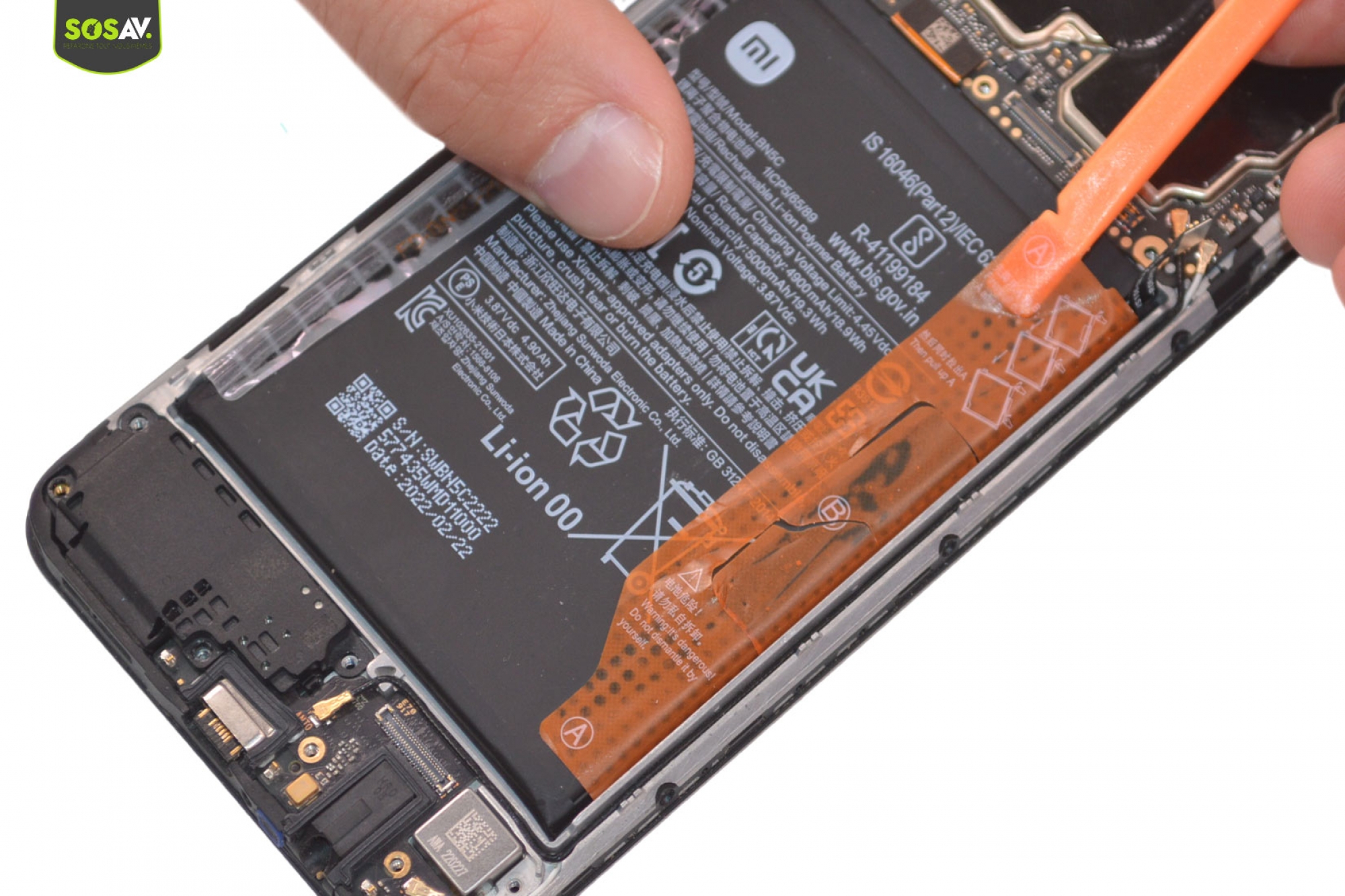

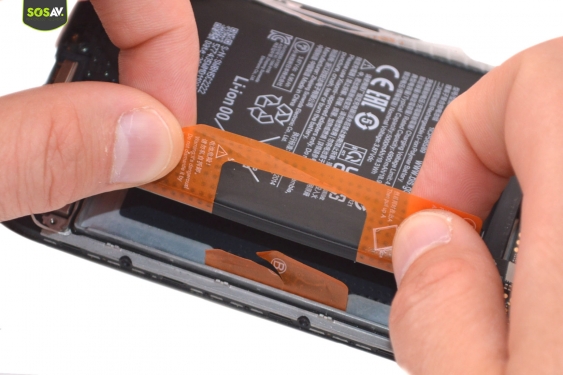

Ensuite tirez avec vos mains la languette principale pour sortir la batterie du téléphone.
