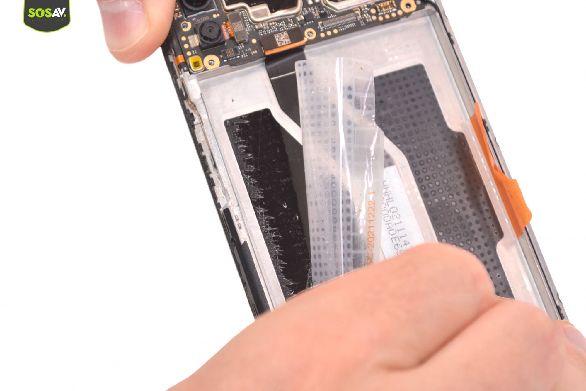

Comment remplacer batterie pour Redmi Note 11S 5G - Guide images

Ensuite tirez avec vos mains la languette principale pour sortir la batterie du téléphone.
