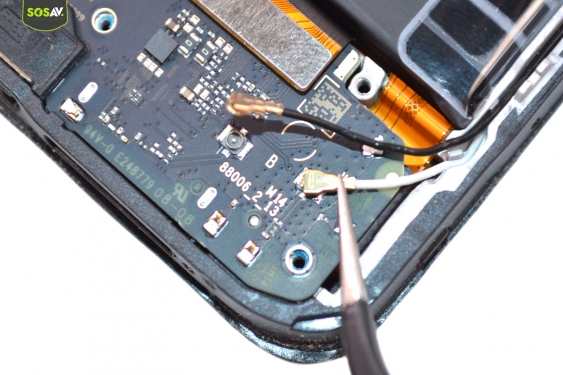

Déconnectez les deux nappes de la batterie puis celle du bouton Power.

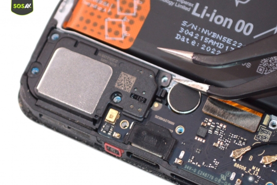

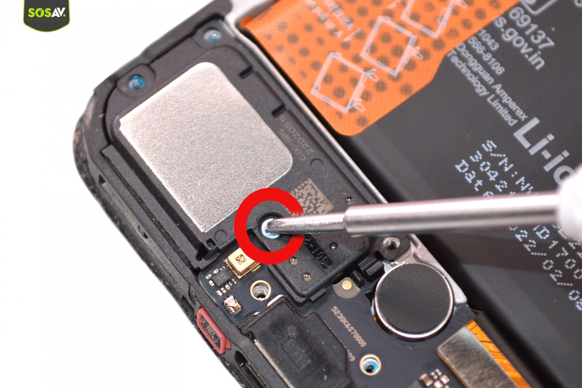

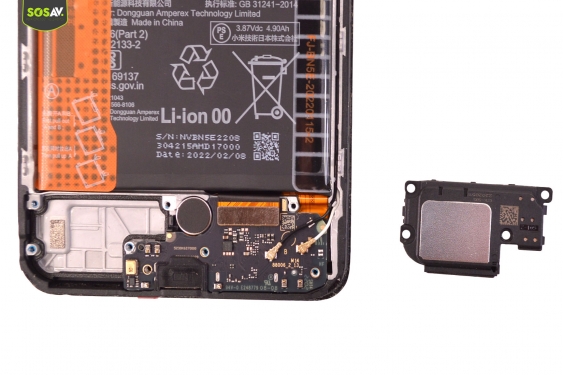

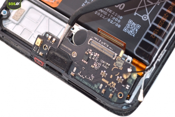

Saisissez le haut-parleur externe avec la pincette pour le mettre de coté.

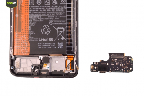

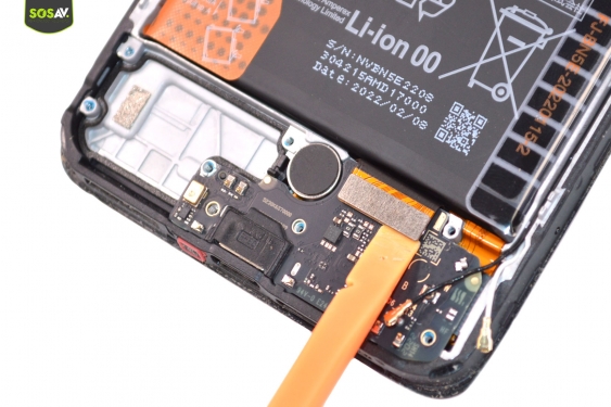

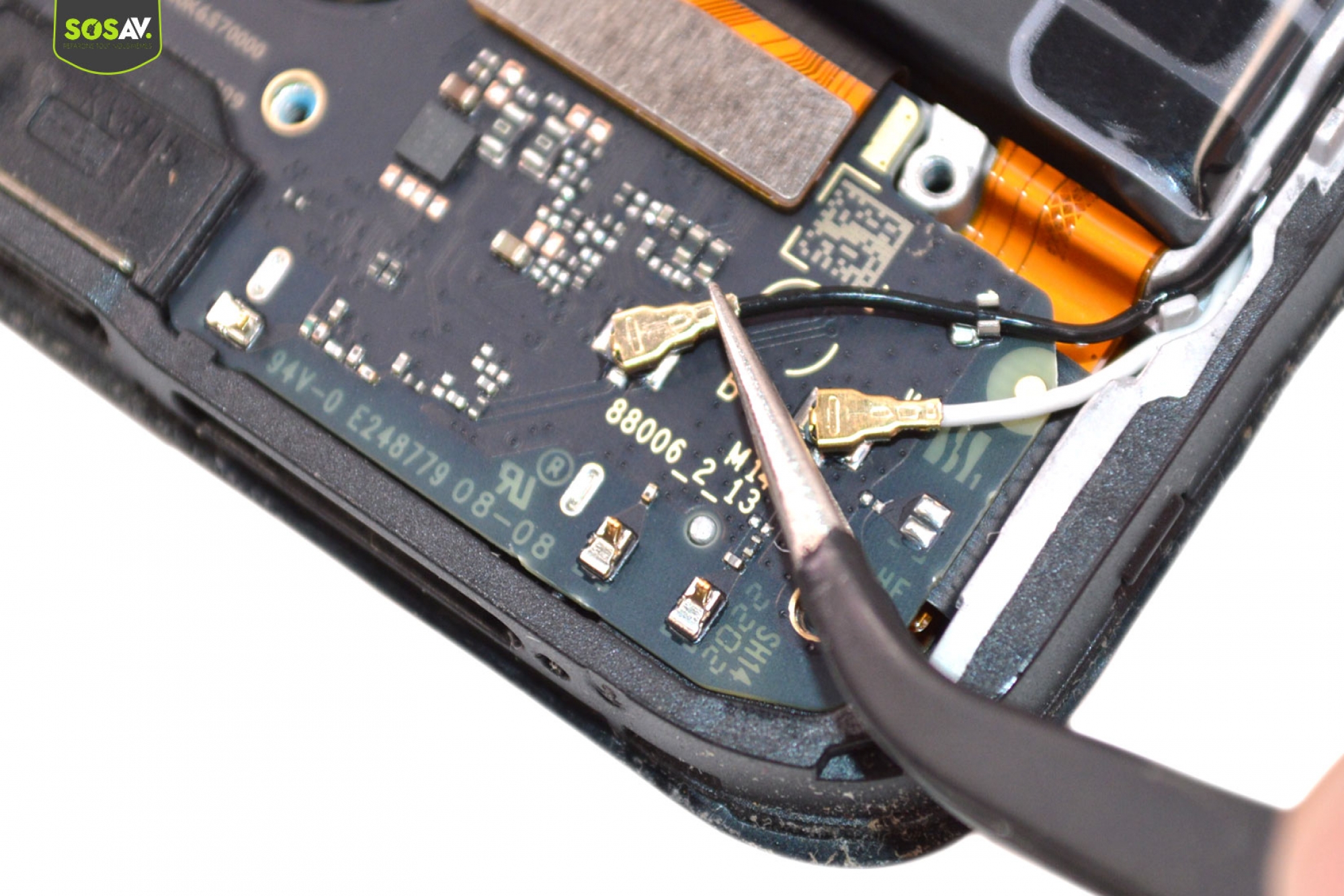

Glissez la pointe de la brucelles sous le connecteur de charge pour le sortir de votre téléphone.
