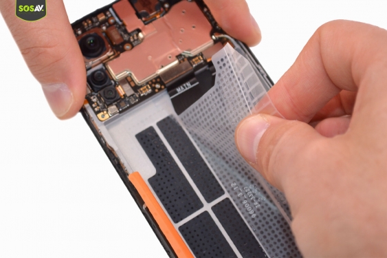

Insérez délicatement l'outil en nylon sous le support à proximité de la batterie pour le déloger un peu. Répétez cette action de l'autre côté du cadre. Puis, faites glisser l'outil tout le long du pourtour du cadre afin de le détacher complètement.
Décollez la nappe de la batterie
Déconnectez les deux nappes de la batterie puis celle du bouton Power.
Récupérez ensuite le film transparent.
