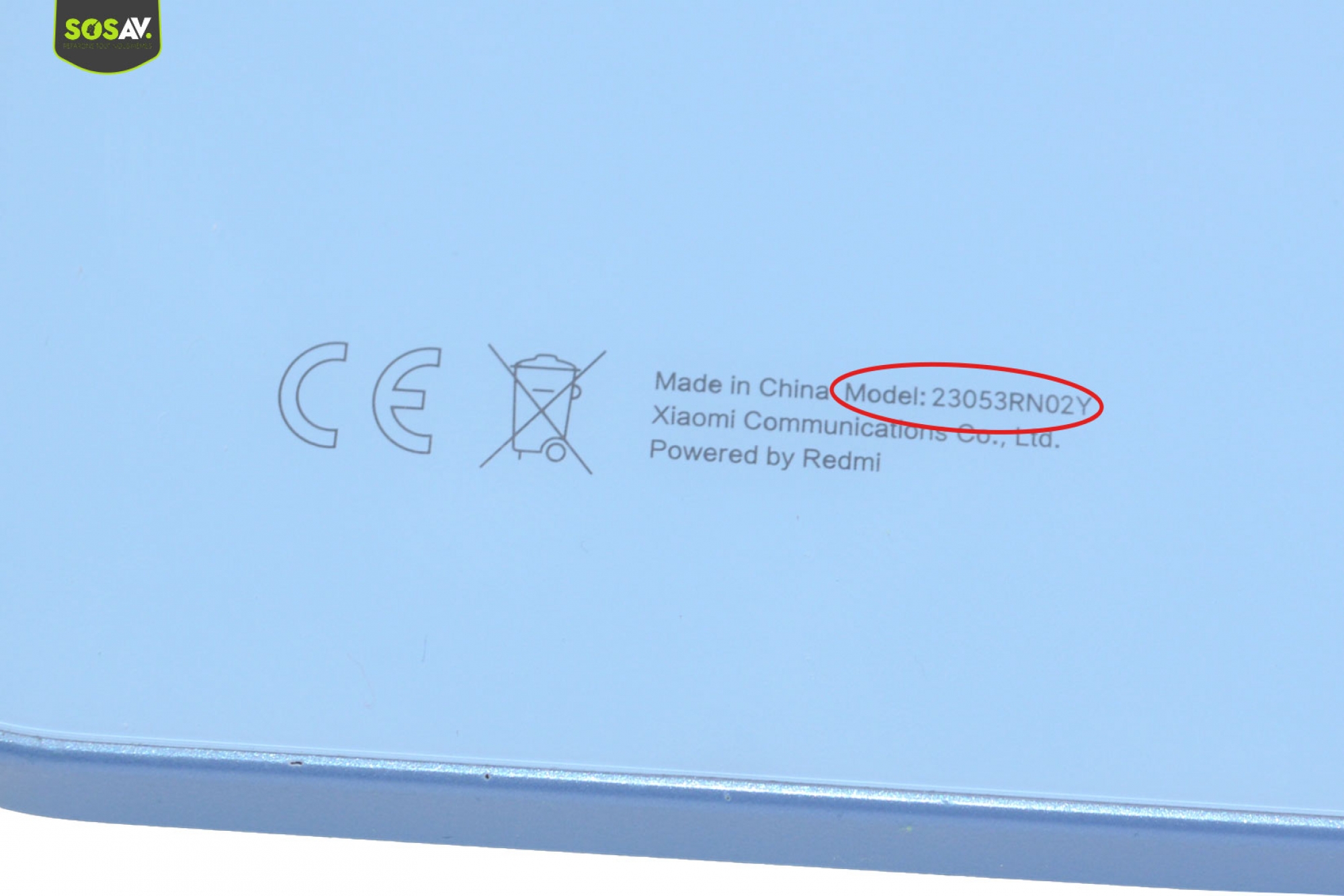

1. Vérifiez le modèle de votre appareil : assurez-vous de travailler sur le Redmi 12 et pour cela, il vous suffit de regarder le numéro de modele inscrit sur la vitre arrière;

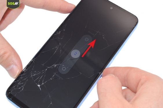

Mettez hors tension votre smartphone en pressant le bouton Power et en suivant les instructions affichées à l'écran.

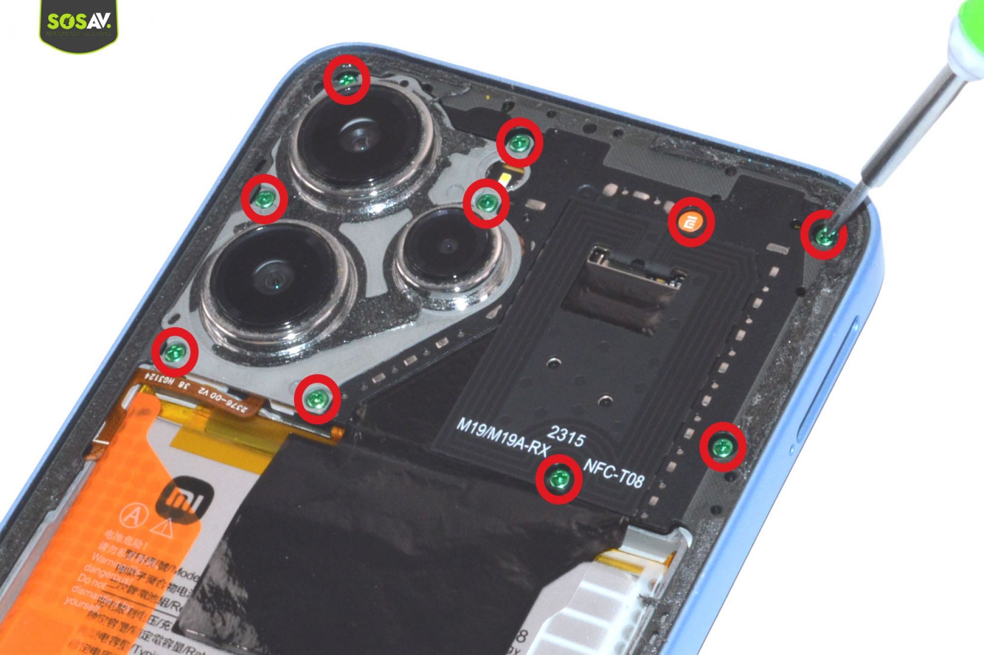

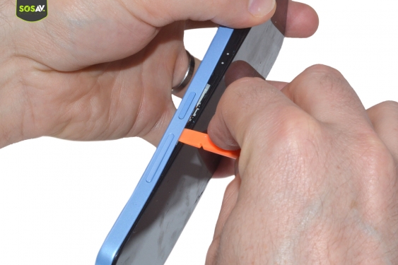

Passez ensuite au retrait du tiroir de la carte SIM.

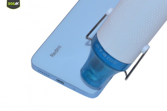

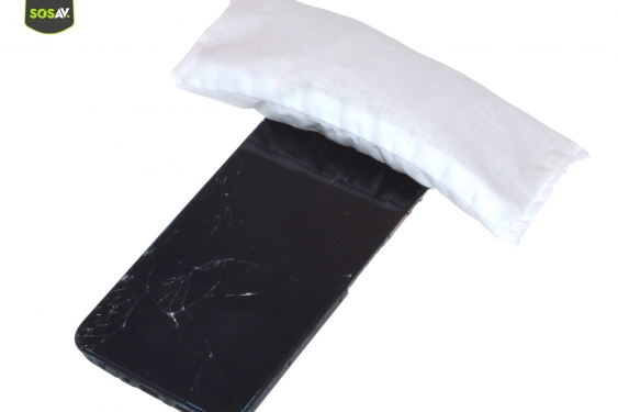

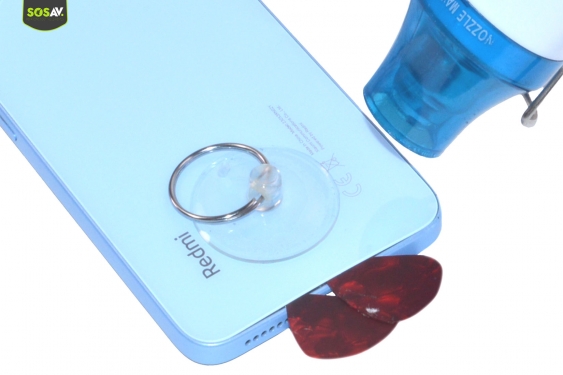

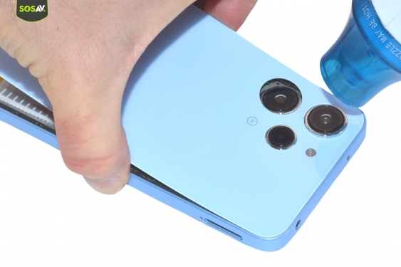

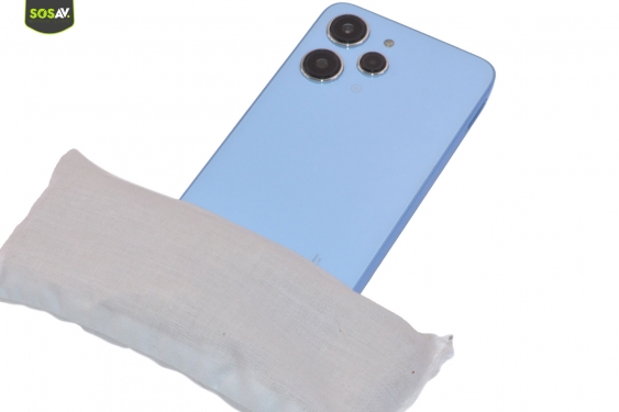

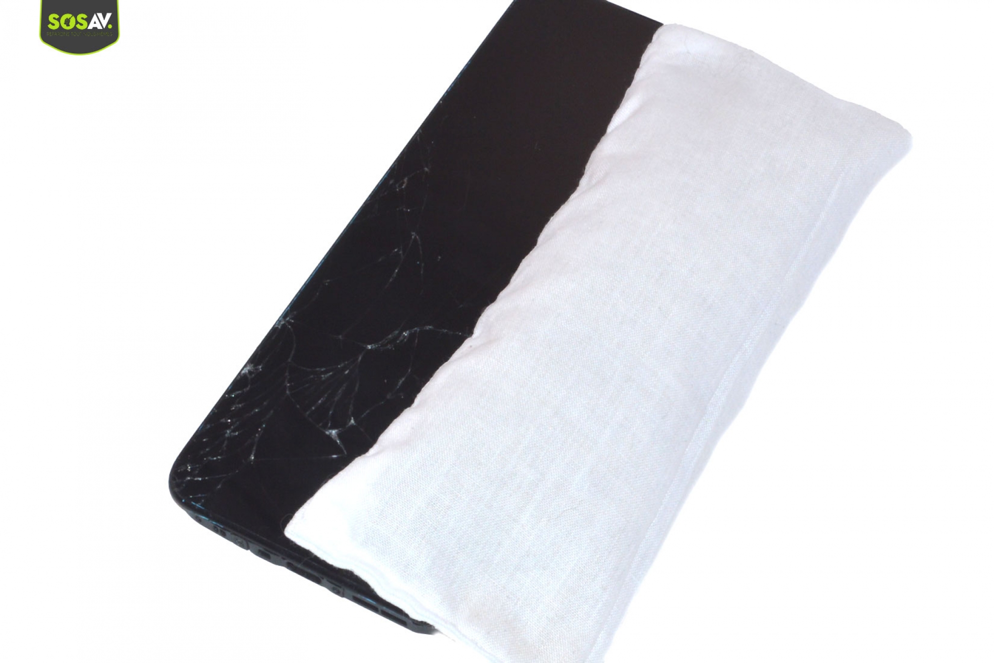

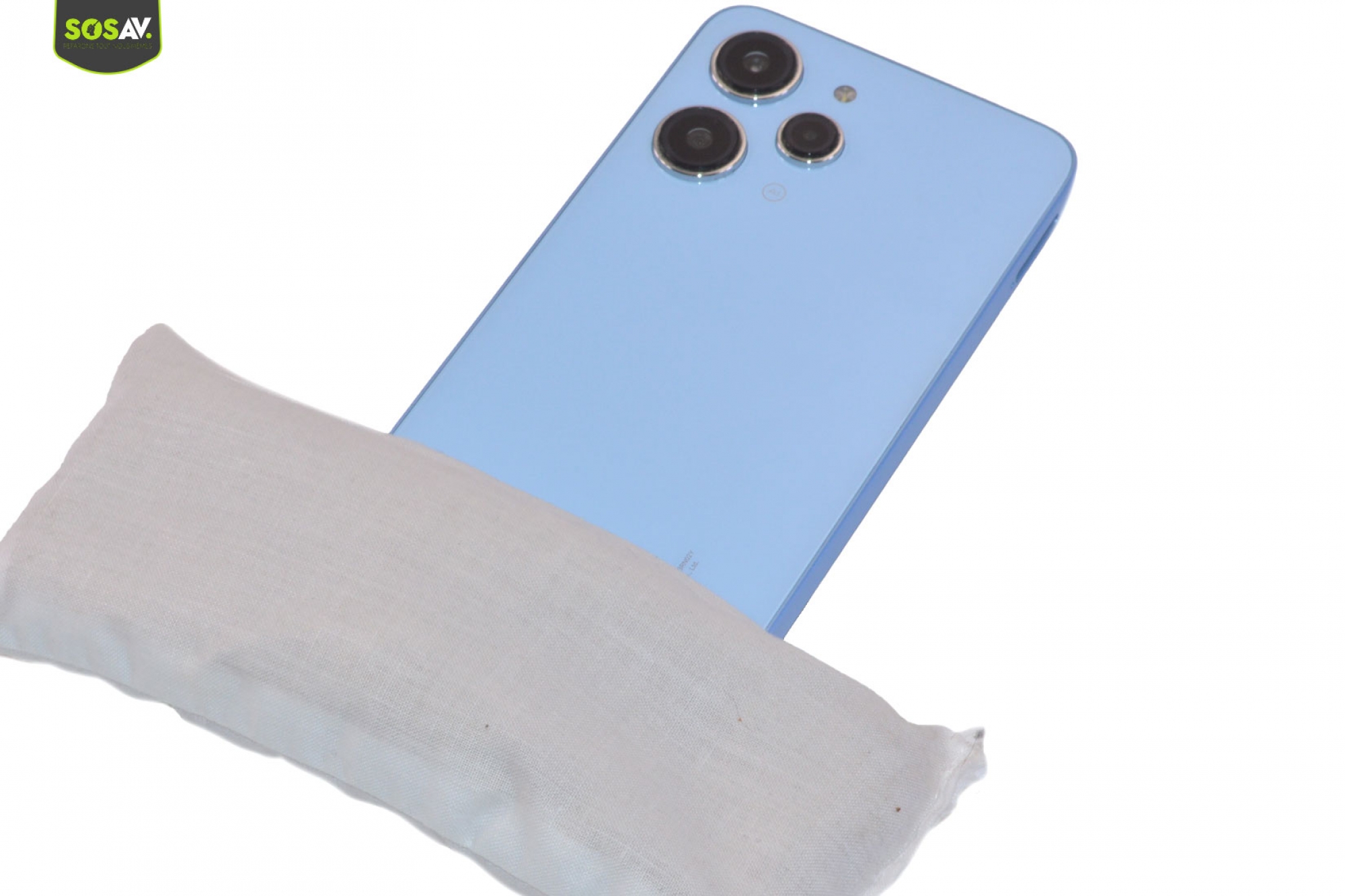

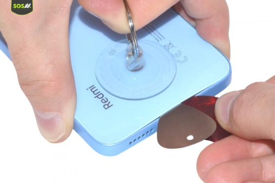

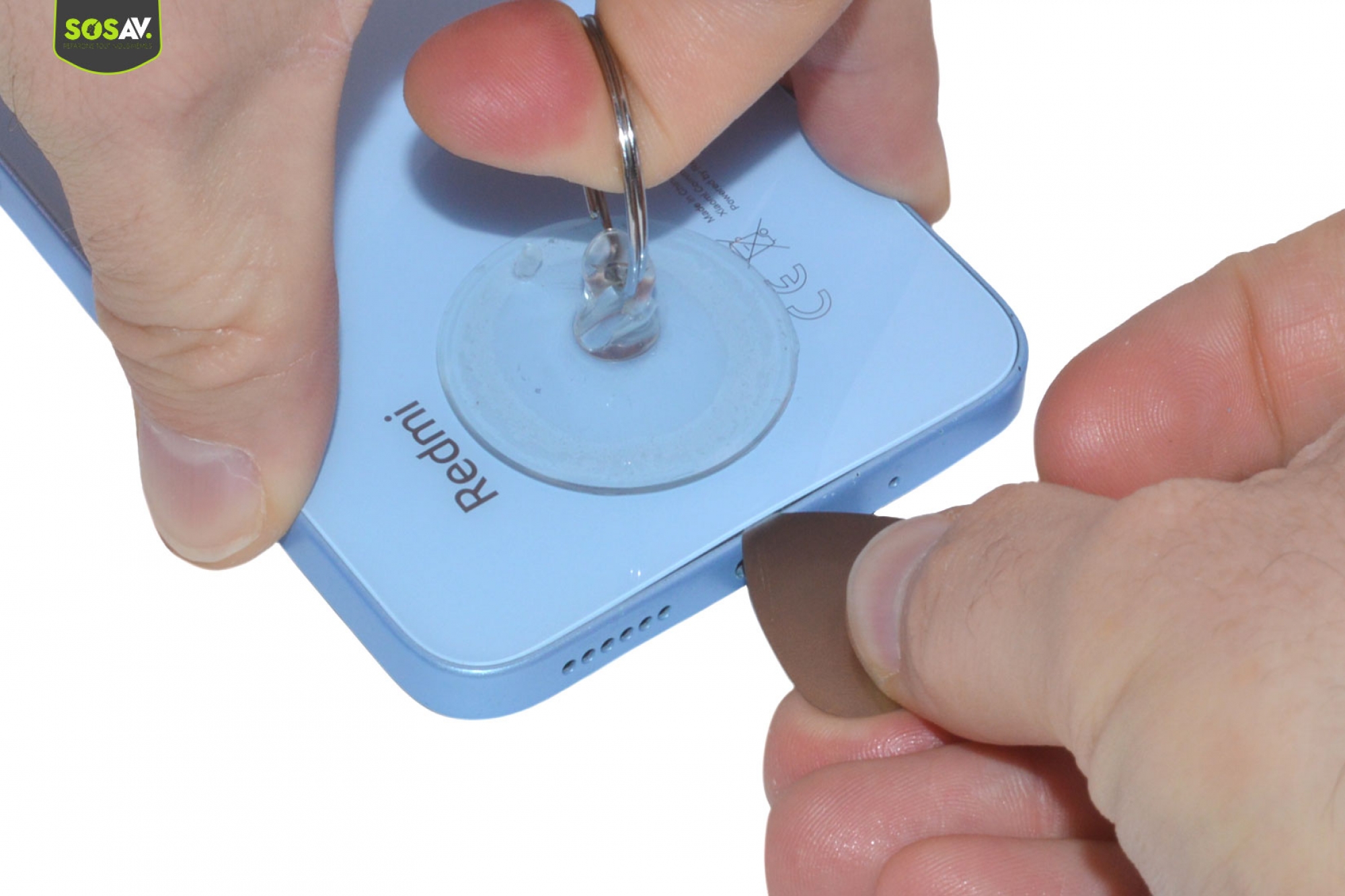

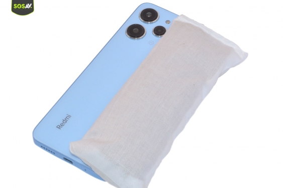

Vous pouvez utiliser un sèche-cheveux, un coussin chauffant ou un décapeur thermique pour cette opération. La vitre étant extrêmement bien collée, il est important de réchauffer régulièrement la façade arrière lors des étapes suivantes, surtout si une résistance se fait sentir. Cela permettra de ramollir la colle et de minimiser les risques de briser la vitre.

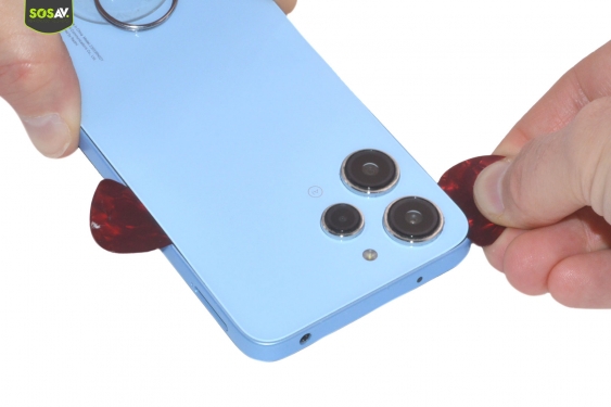

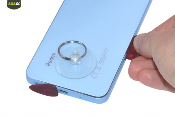

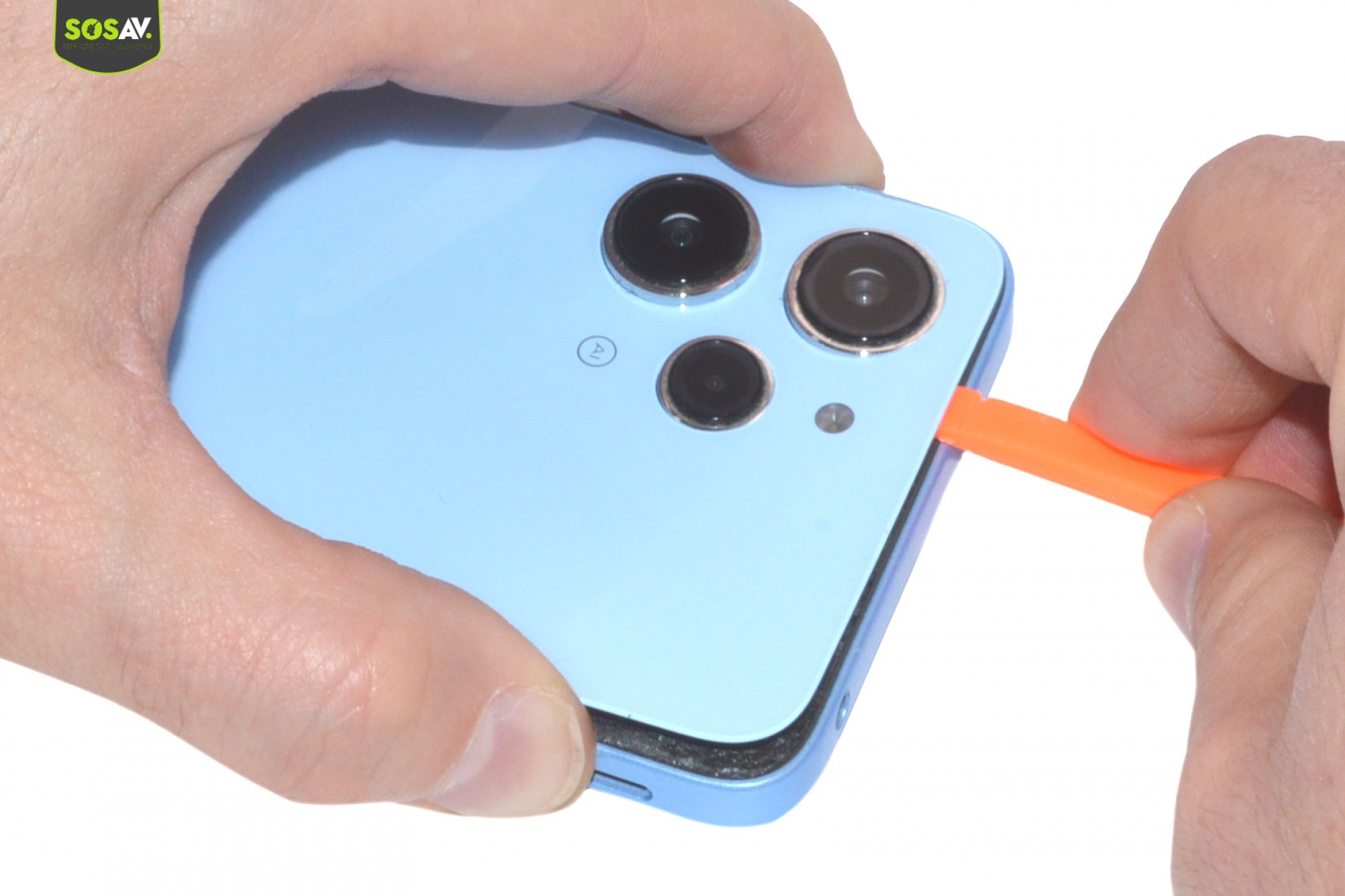

Faites circuler les médiators en plastique sur tout le contour du téléphone pour détacher la vitre arrière du châssis.

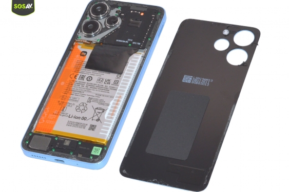

Soulevez ensuite la vitre arrière et mettez la de coté.

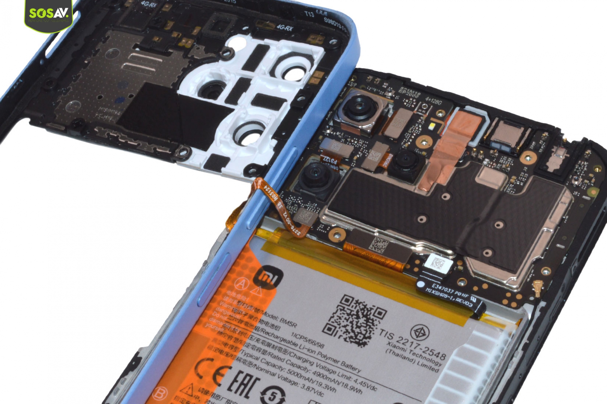

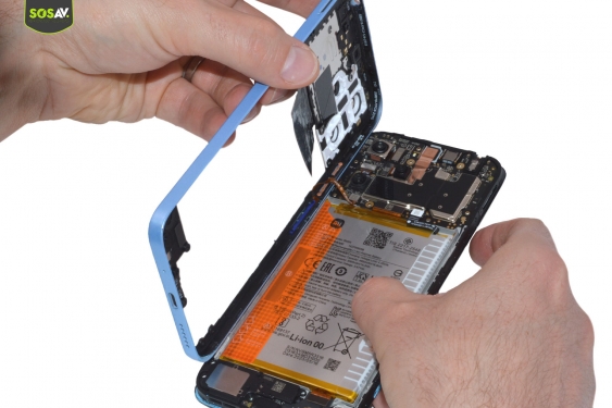

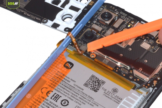

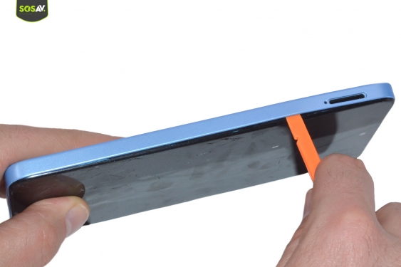

Ensuite, introduisez le levier coté écran pour continuer à détacher le châssis intermédiaire du reste du téléphone.

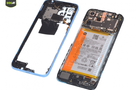

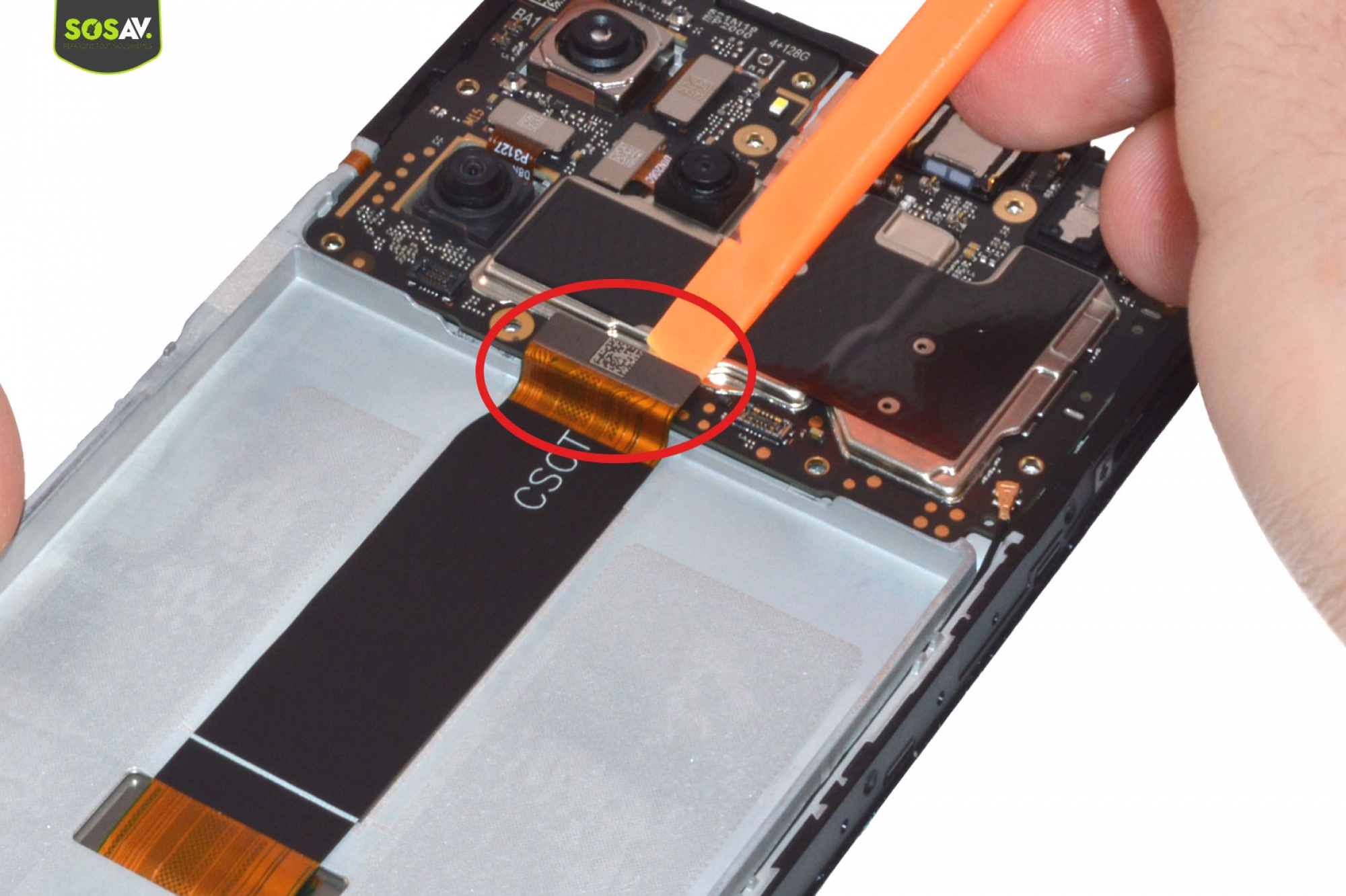

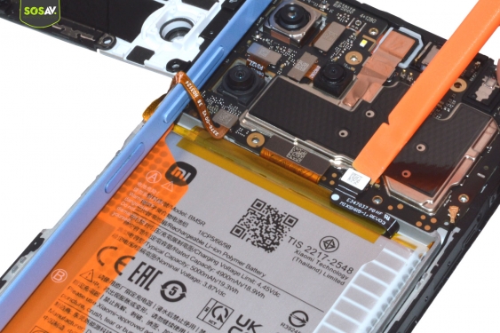

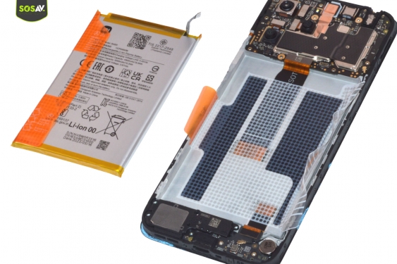

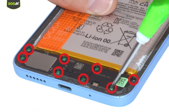

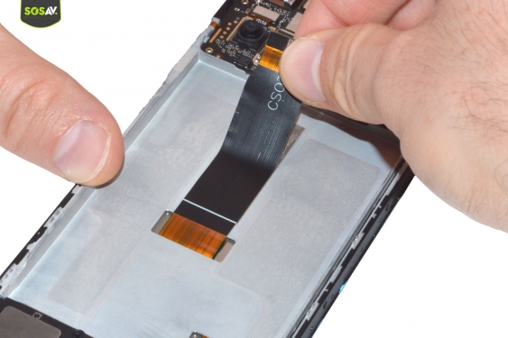

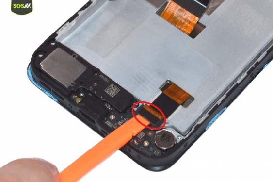

Débranchez la nappe de la batterie pour continuer la réparation en toute sécurité puis libérez la nappe du bouton et en même temps le châssis intermédiaire.

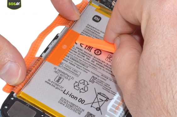

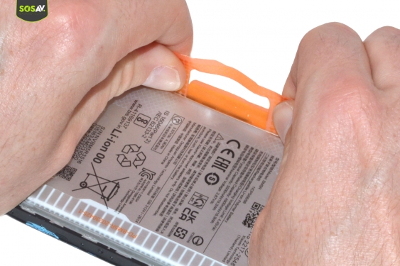

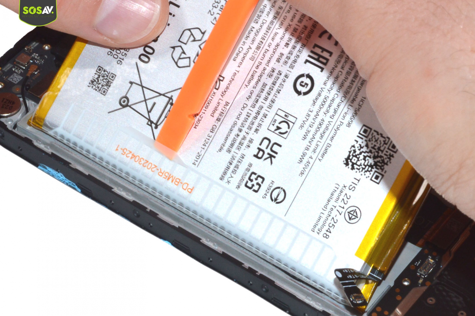

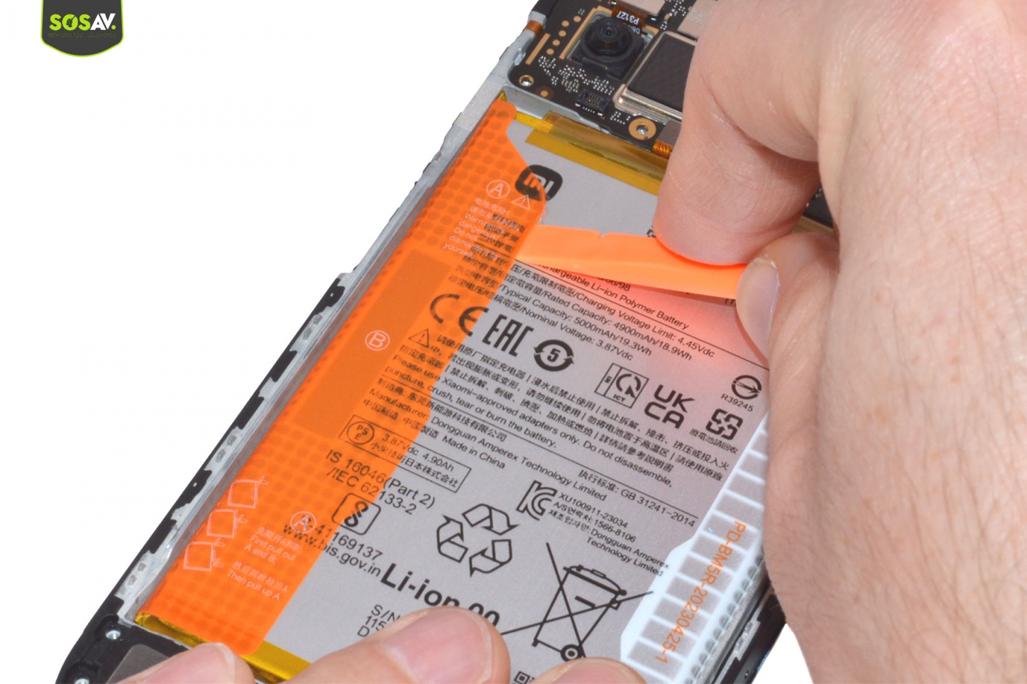

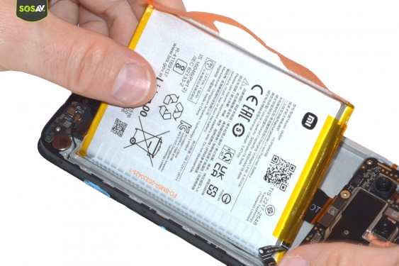

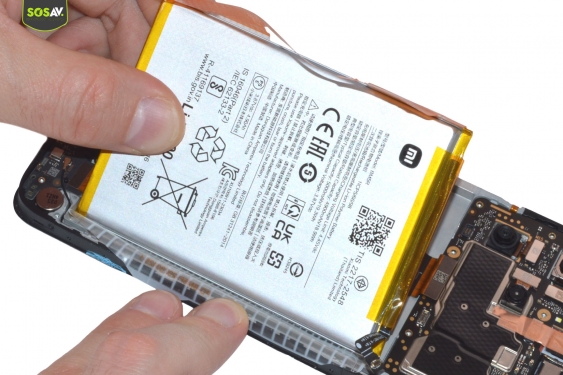

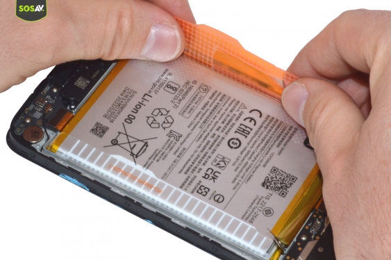

Saisissez la languette A et tirez cette dernière pour soulever la batterie de votre Xiaomi.

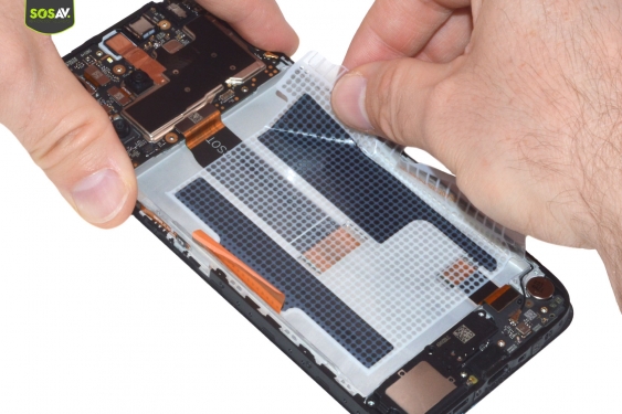

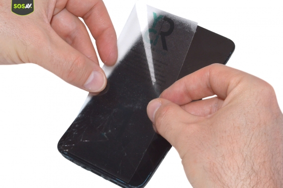

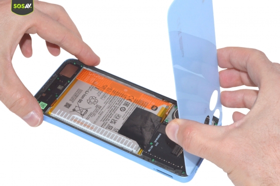

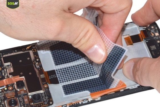

Récupérez le film transparent.

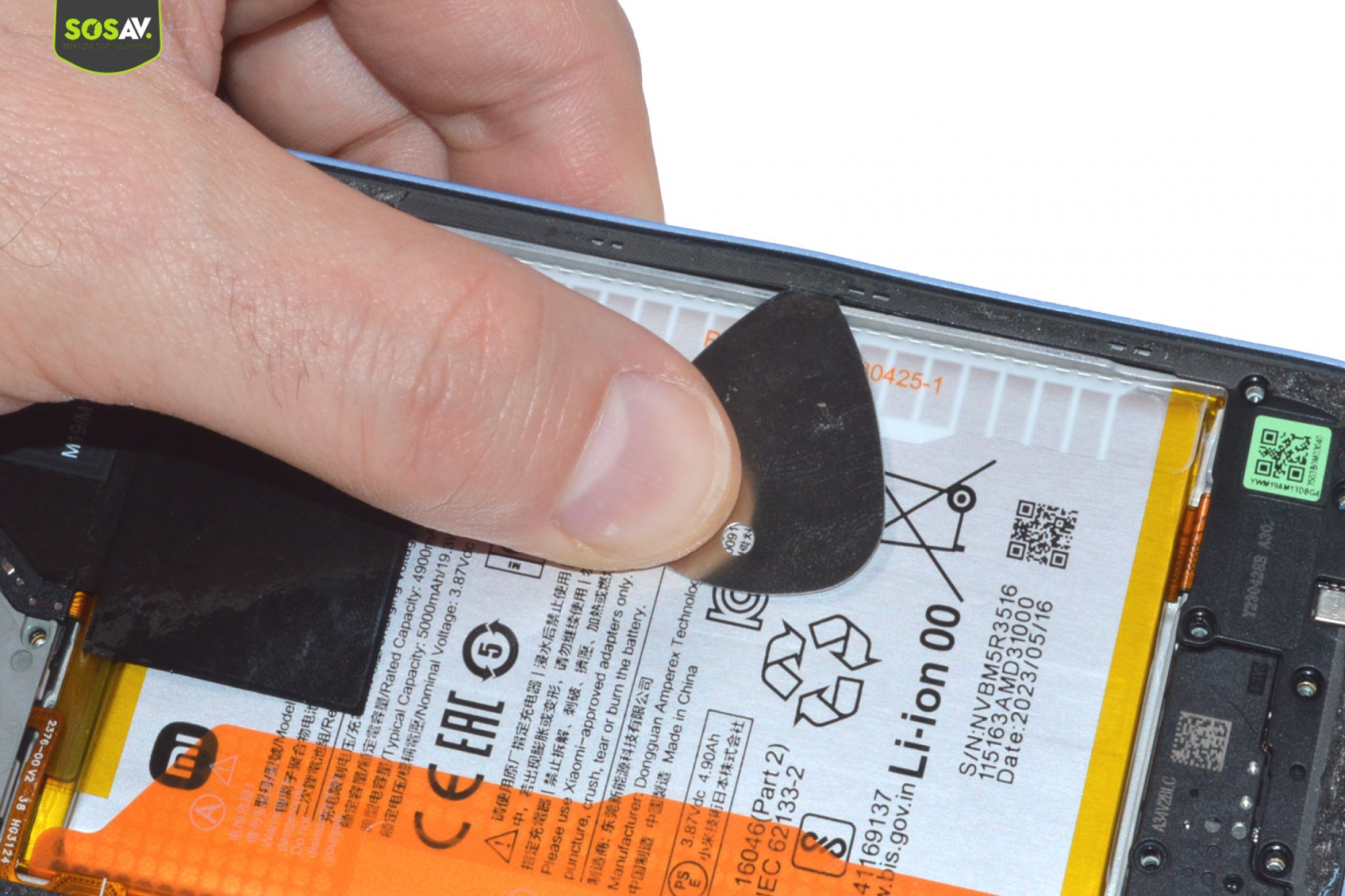

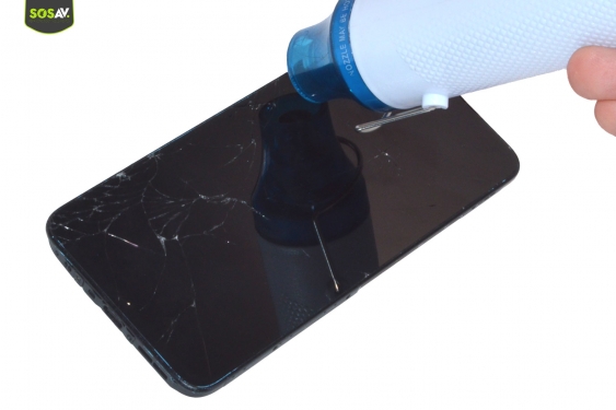

Autrement, passez le décapeur ou sèche-cheveux à 10 cm du contour pendant quelques secondes.

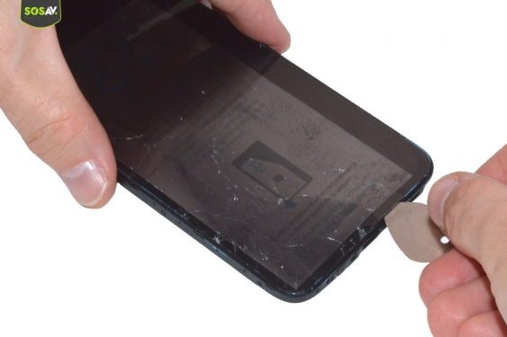

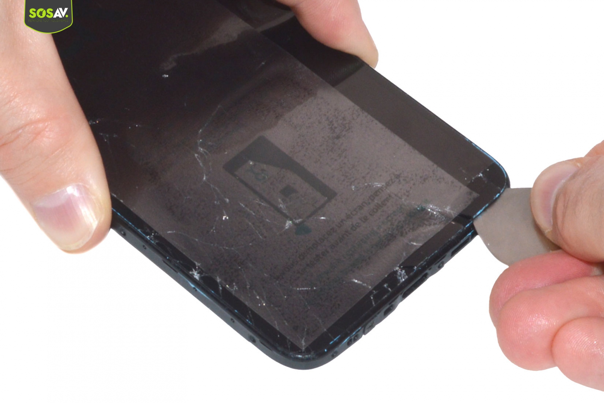

Collez le film de protection fourni dans le kit d'outils ou alors un bout large de scotch sur la partie de l'écran endommagée.

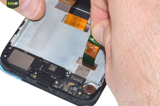

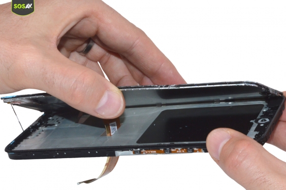

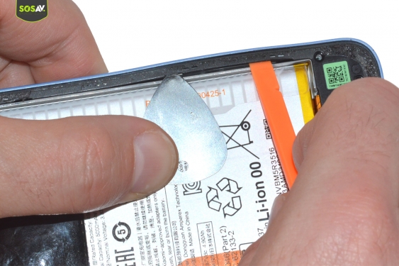

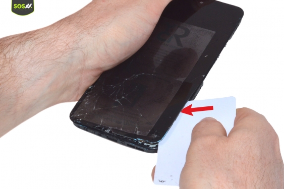

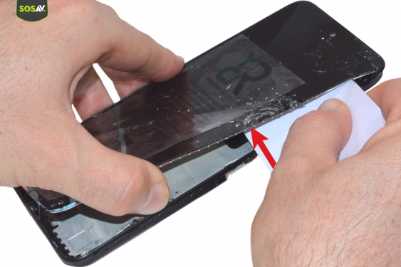

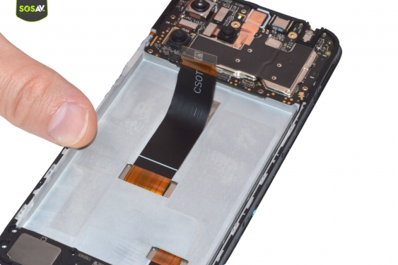

Insérez le médiator en métal fin entre l'écran et le châssis.

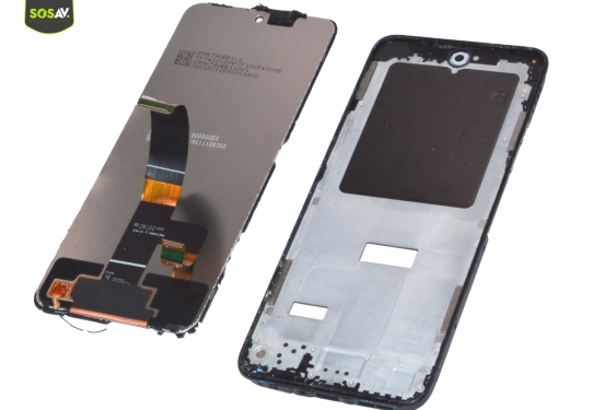

Faites circuler la carte partout pour casser le sticker épais de l'écran et sortir ce dernier.
Avant de coller le nouvel écran, assurez vous d'avoir retirer tous les restes de stickers sur la bordure du châssis.
