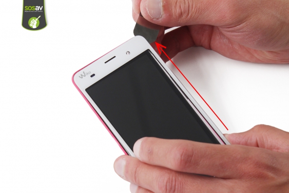

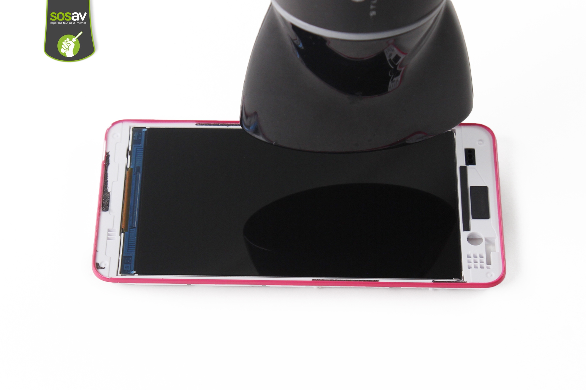

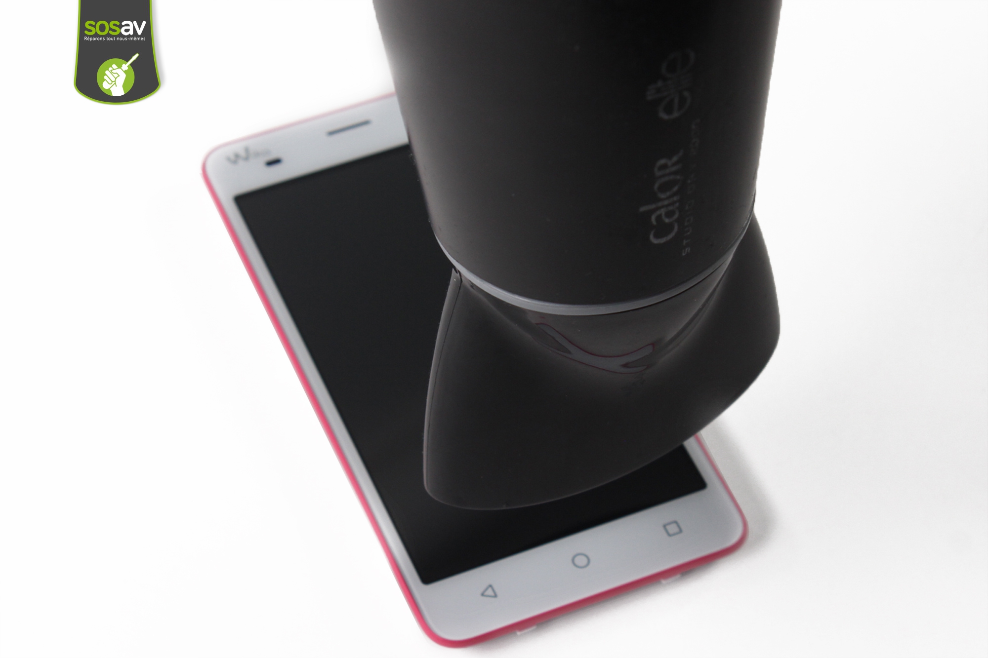

Utilisez le sèche-cheveux afin de réchauffer durant 1 à 2 minutes la vitre tactile.Cette opération permet de ramollir la colle maintenant la vitre au chassis.

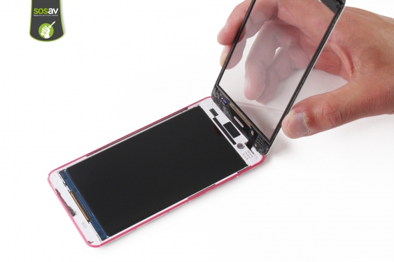

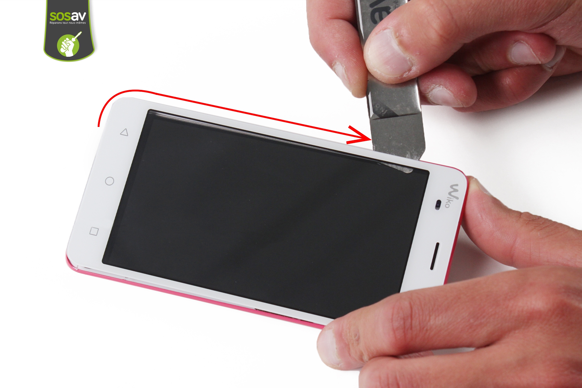

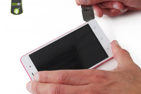

Glissez la spatule iSesamo dans l'espace vitre-châssis sur la partie inférieure droite.Décollez la partie inférieure en faisant glisser la spatule vers la gauche.

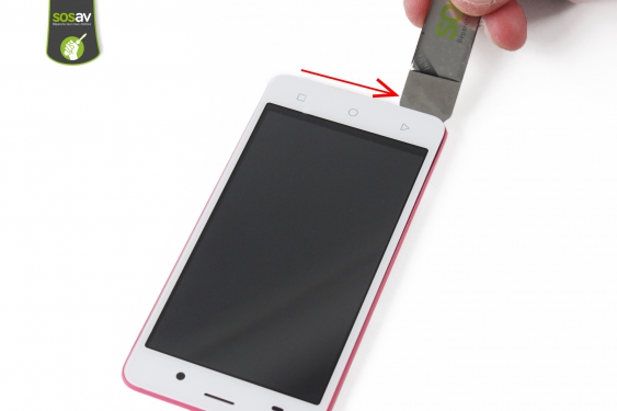

Etape 24
Remontez ensuite la spatule vers le haut du téléphone afin de décoller la partie gauche de la vitre.
Répétez l'opération du côté opposé.

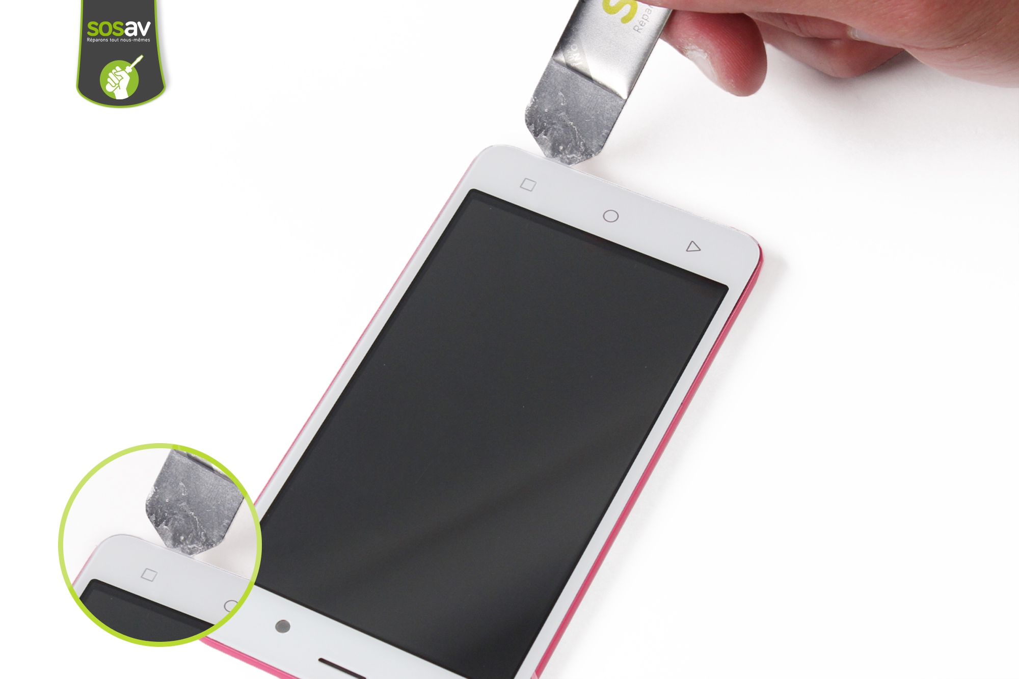

Etape 25

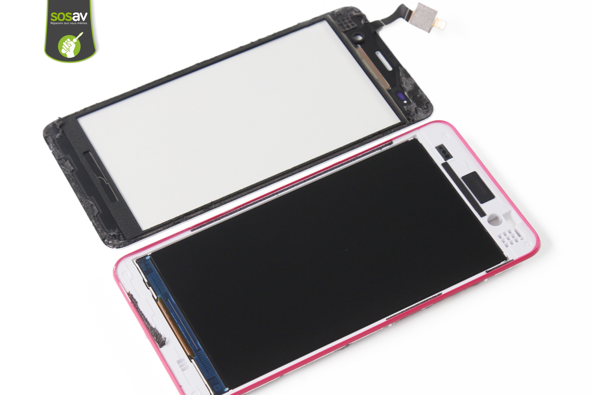

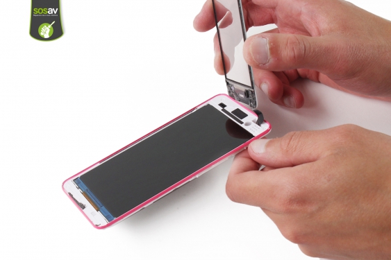

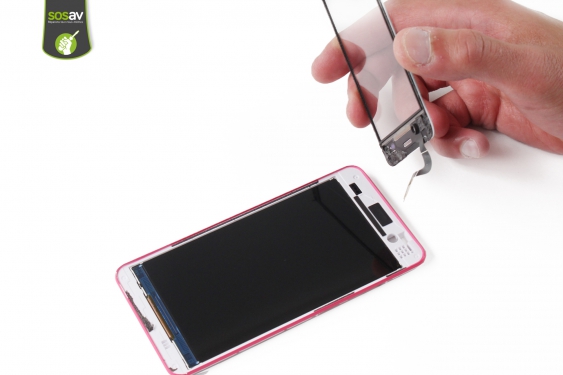

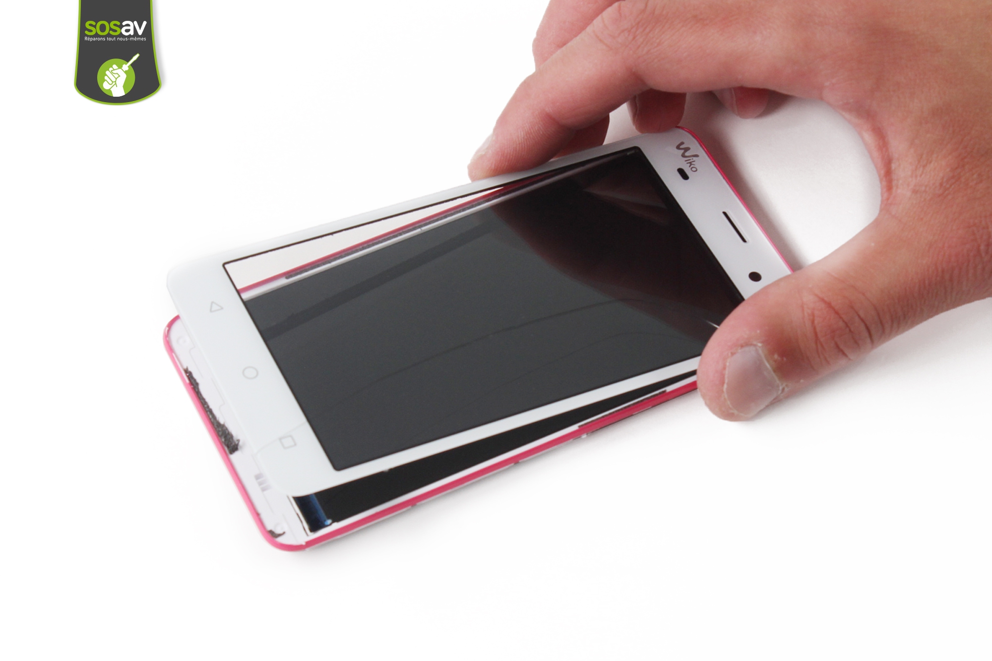

Saisissez la vitre et procédez à son retrait.
Etape 26
La vitre tactile de votre Wiko Jerry est désormais démontée.

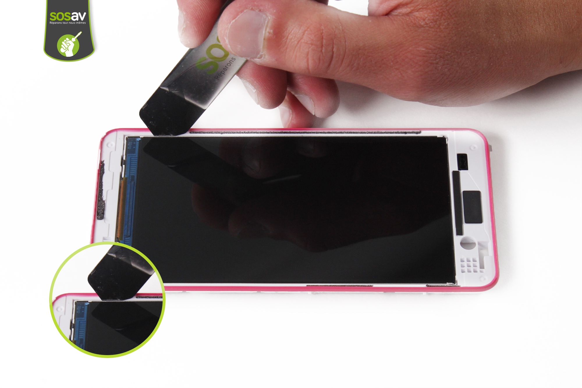

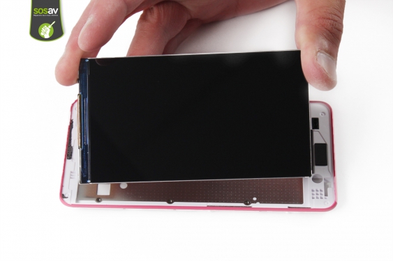

Avec le sèche-cheveux, réchauffez pendant 30 secondes l'écran LCD afin de ramollir la colle le maintenant sur le châssis.
Etape 28

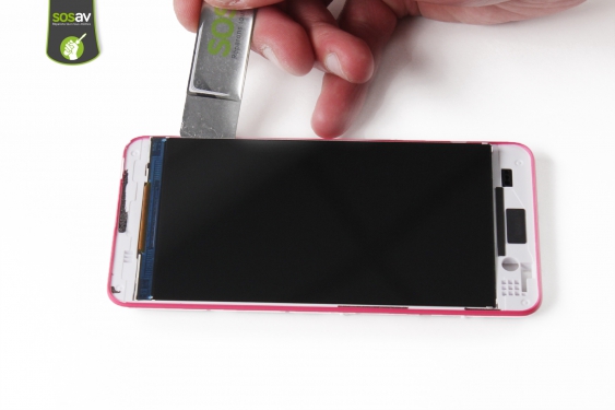

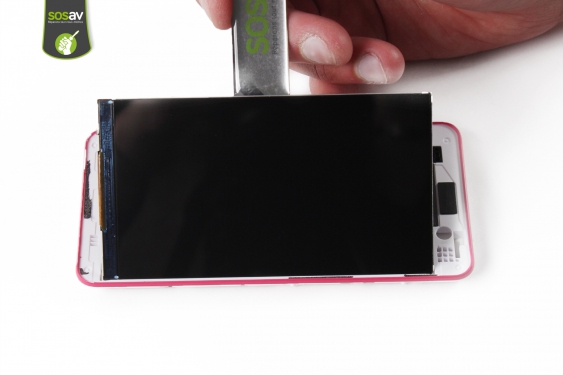

Glissez la spatule iSesamo dans l'espace entre l'écran LCD et le châssis, puis faites tout doucement levier afin de le décoller.
Soyez délicats afin de ne pas briser l'écran ! Procédez ensuite à son retrait.
Etape 29

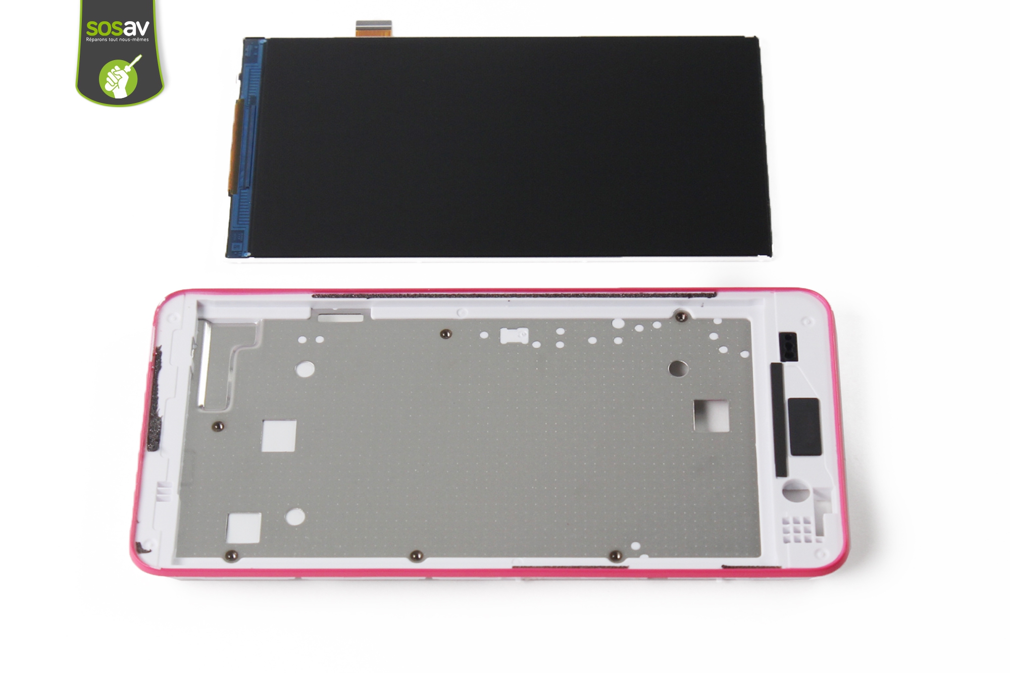

L'écran LCD Wiko Jerry est désormais démonté.Pour résoudre les problèmes d'affichage, vous pouvez maintenant le remplacer par un écran LCD neuf.Pour remonter le smartphone, rien de plus simple : reprennez les étapes du guide en sens inverse !
Pour remonter votre Wiko Jerry suivez ce guide en sens inverse.
