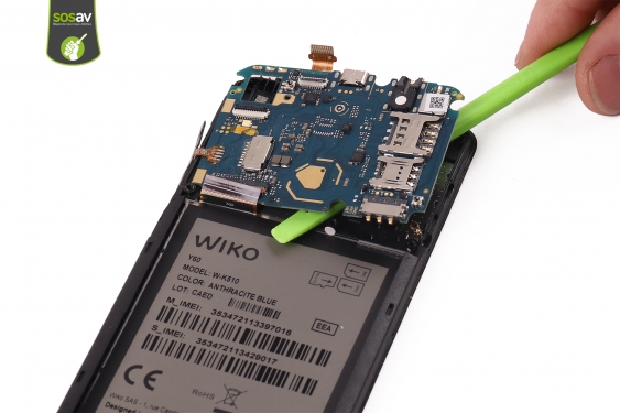

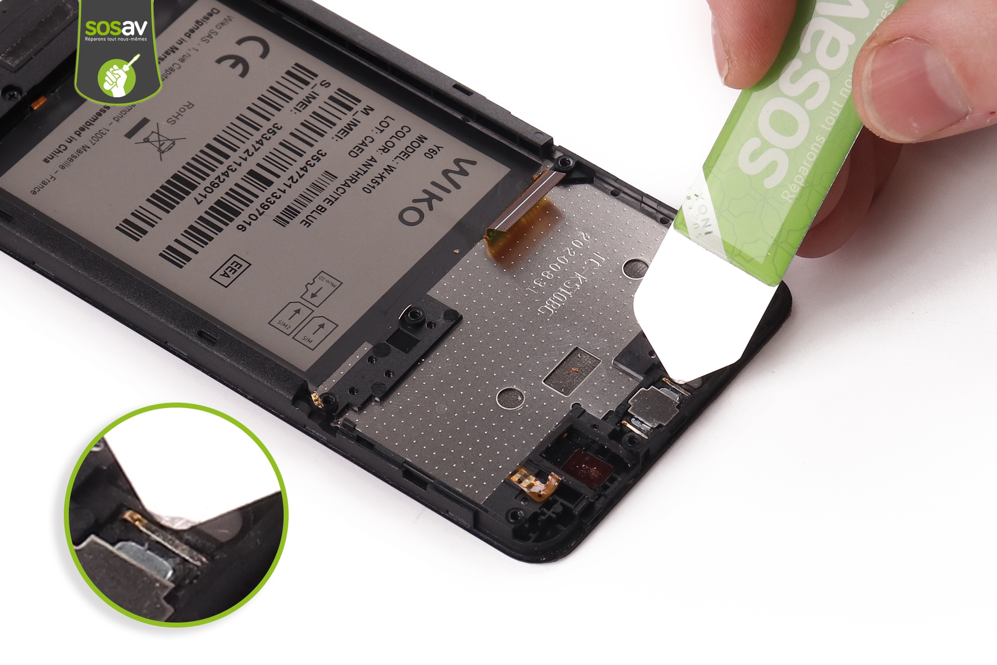

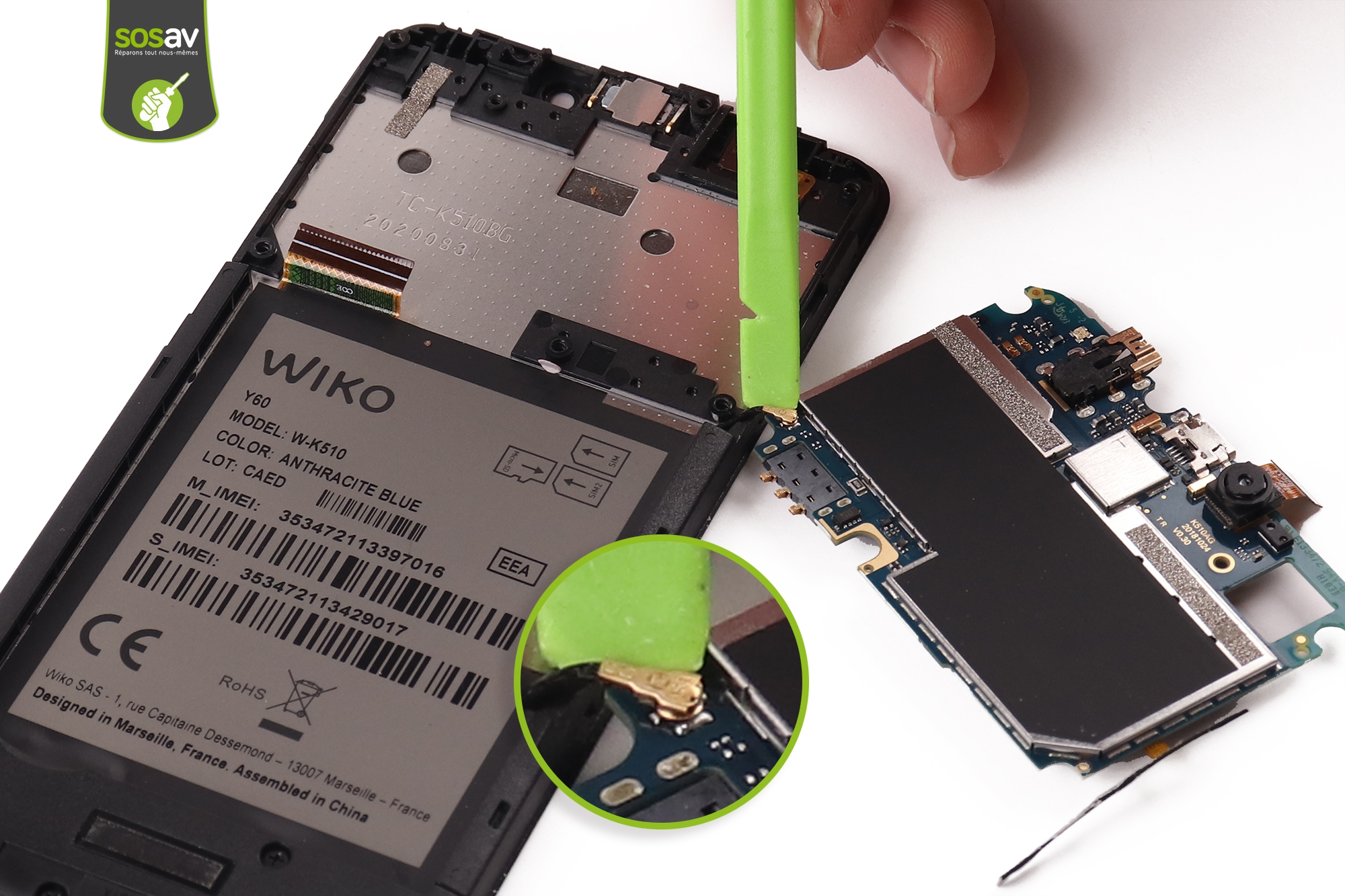

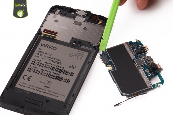

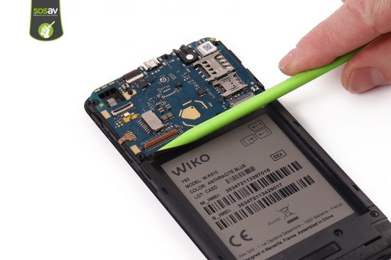

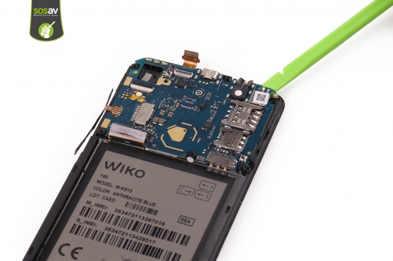

Comment remplacer haut-parleur interne pour Wiko Y60 - Guide images
