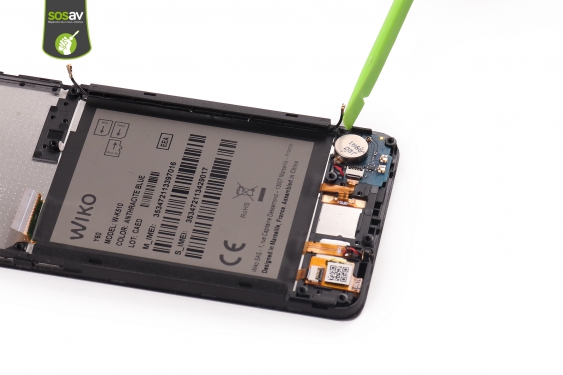

Servez-vous de la spatule iSesamo pour déloger le haut-parleur interne.
Etape 34
Etape 35
Le haut-parleur interne est déposé.
Etape 36

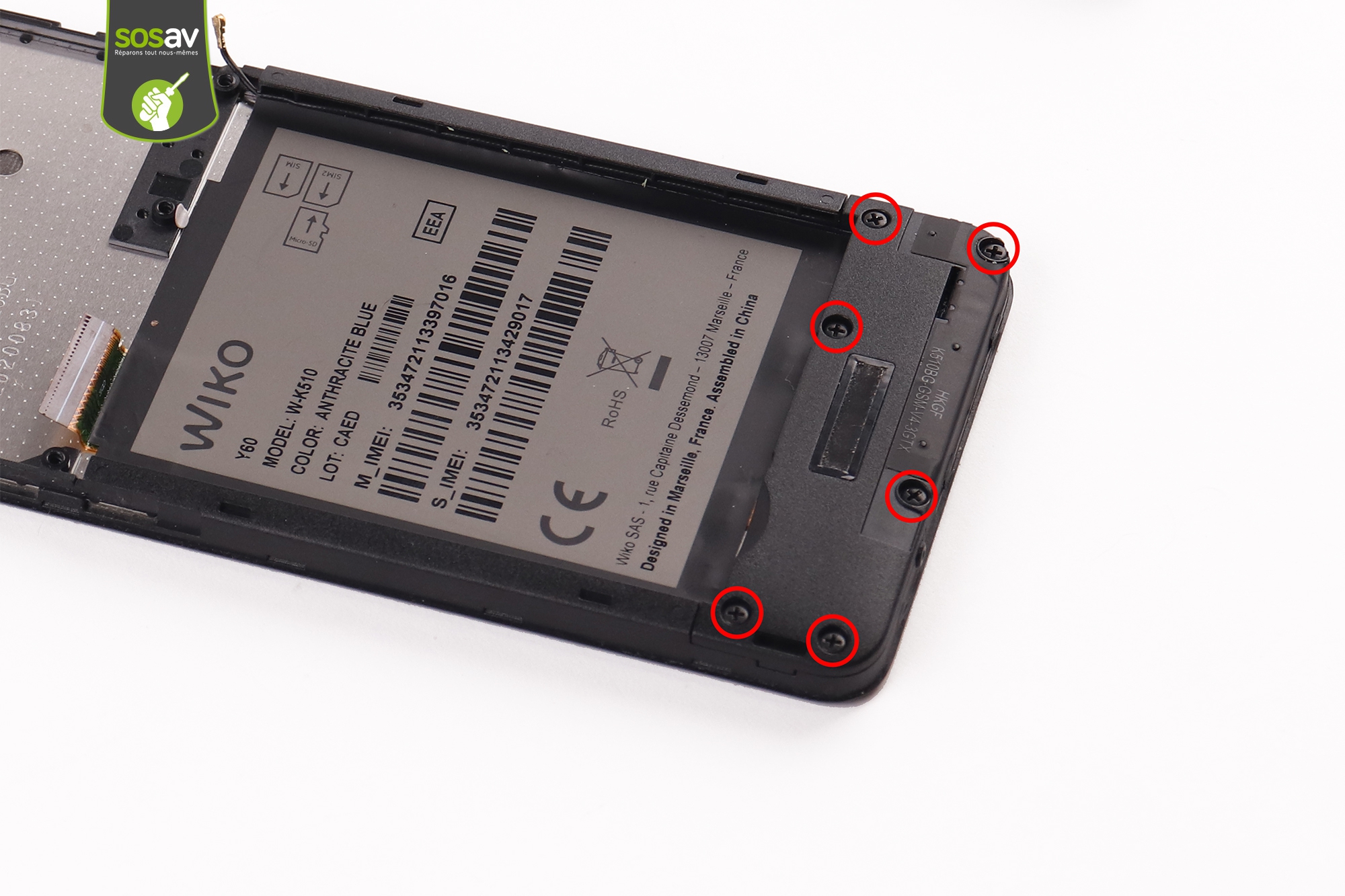

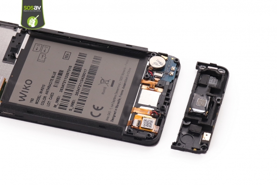

Réutilisez le tournevis cruciforme pour dévisser les 6 vis entourées en rouge. (Photo 1)Retirez le cache à l'aide de la iSesamo.
Etape 38

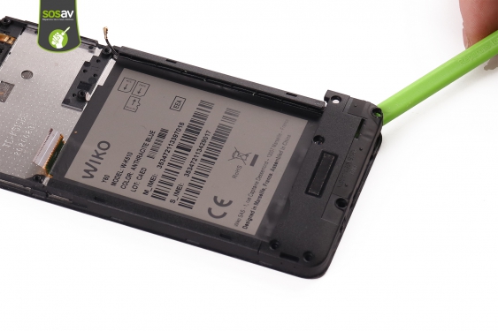

Débranchez le câble d'interconnexion avec la spatule en nylon.
Etape 40

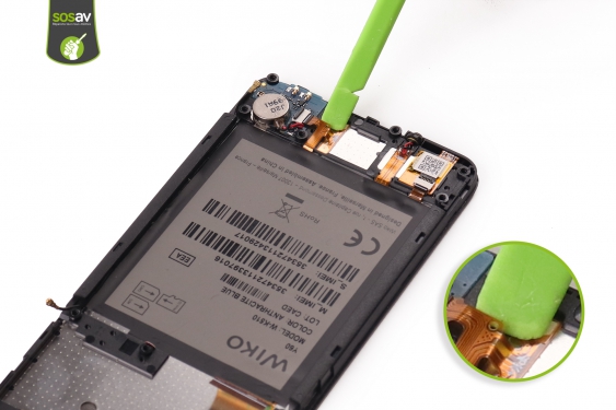

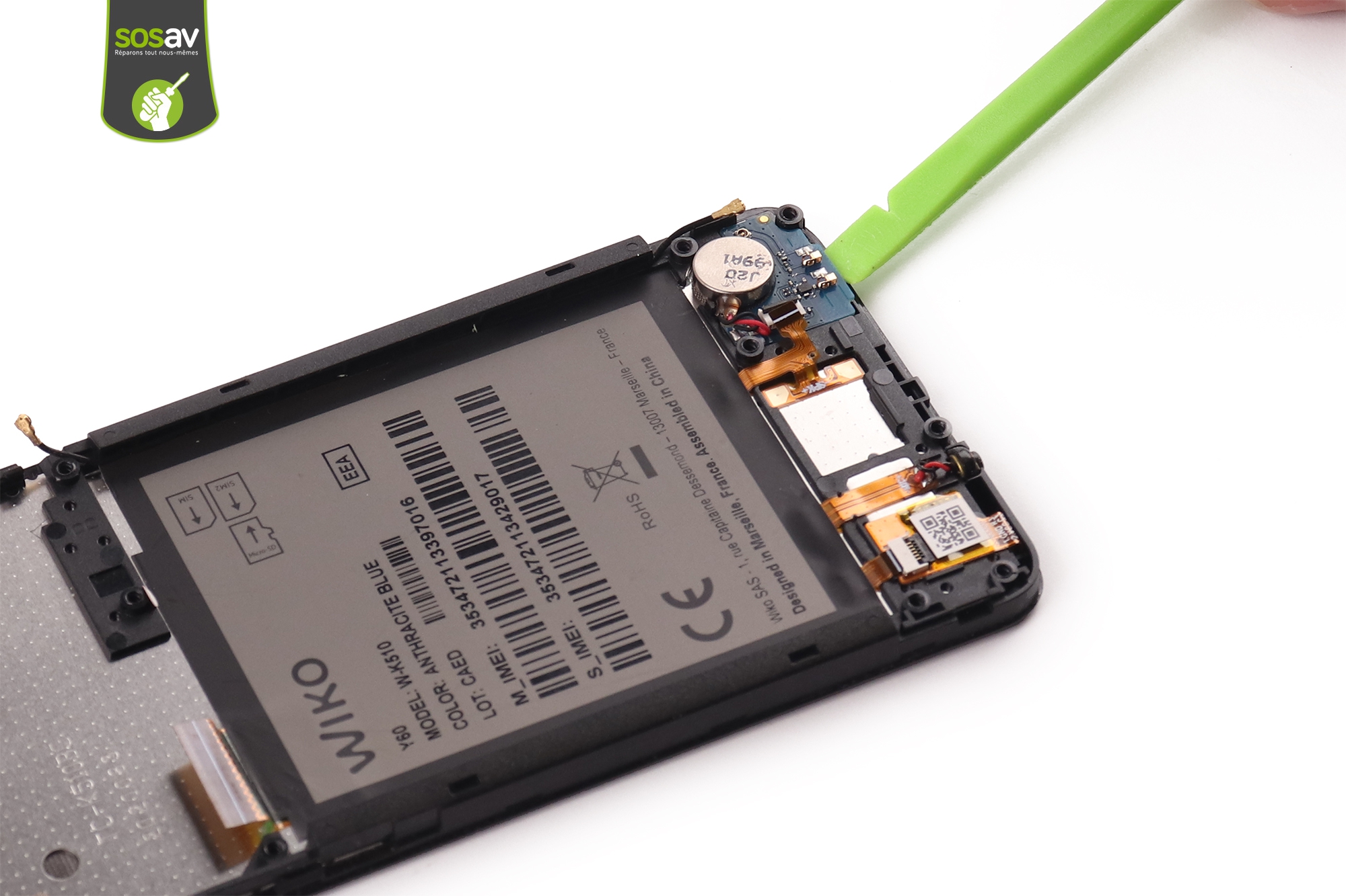

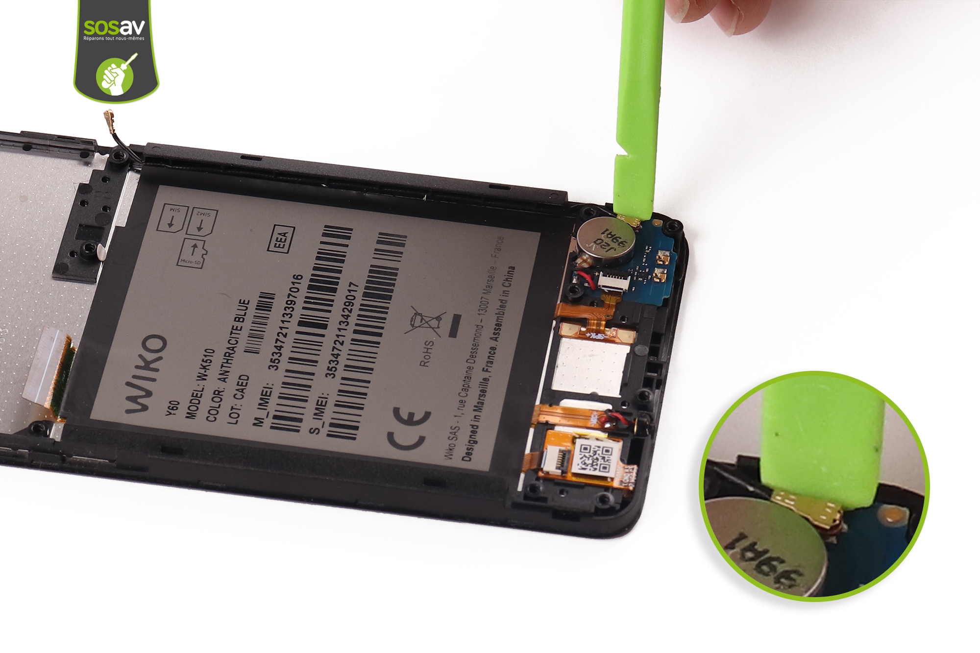

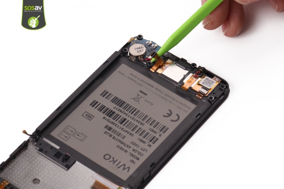

Déverrouillez la nappe du vibreur et sortez-la doucement de son connecteur.
Etape 42
Etape 43

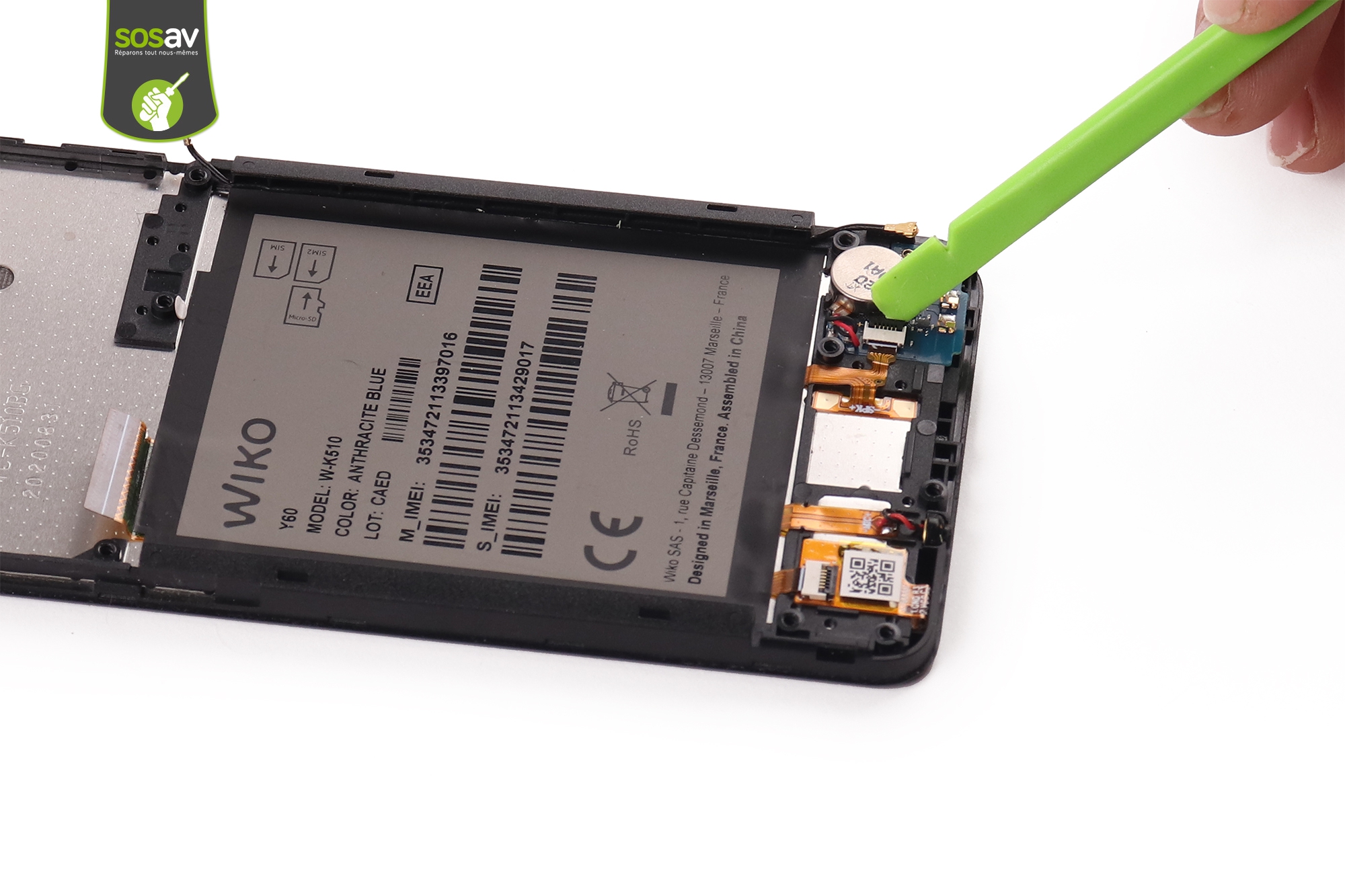

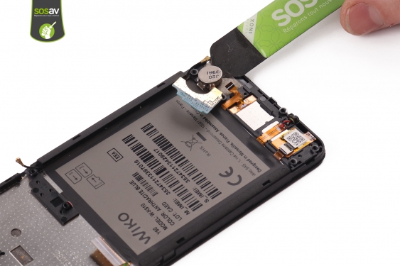

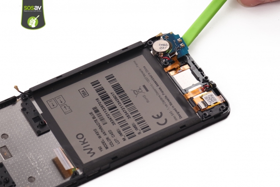

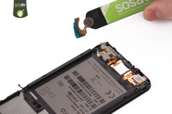

Soulevez puis sortez le vibreur.
Etape 44
Etape 45

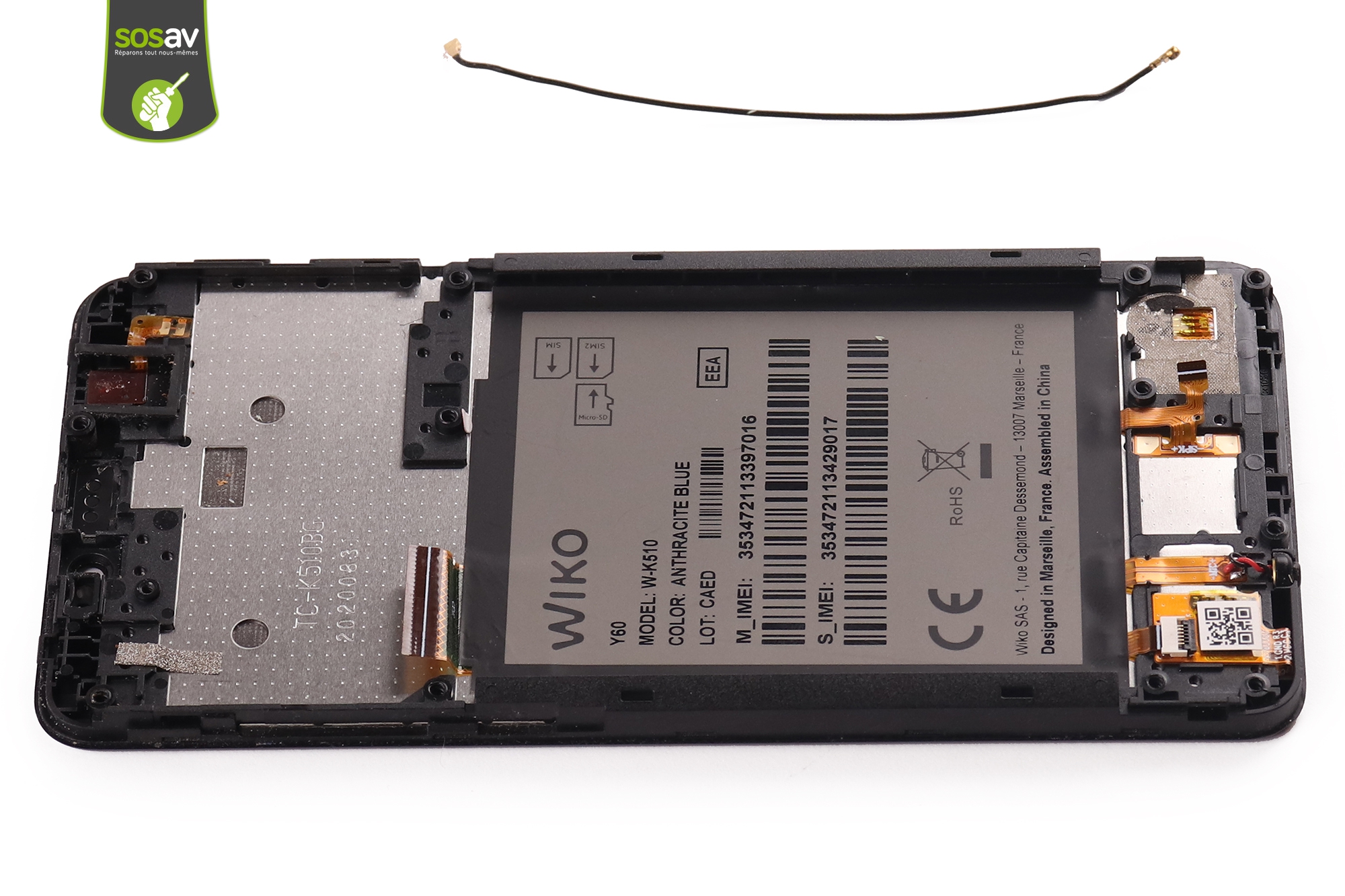

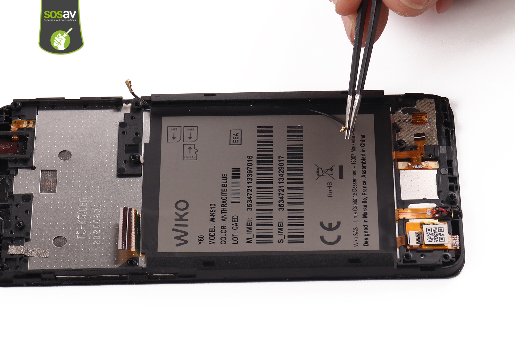

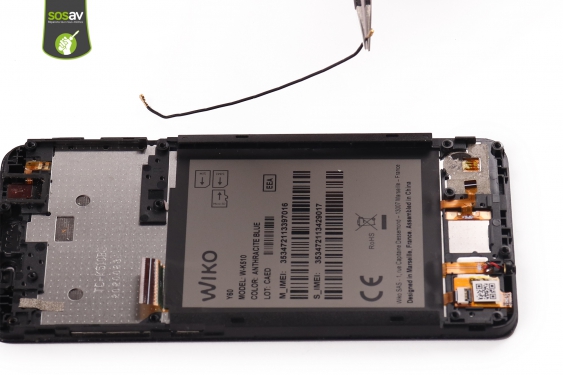

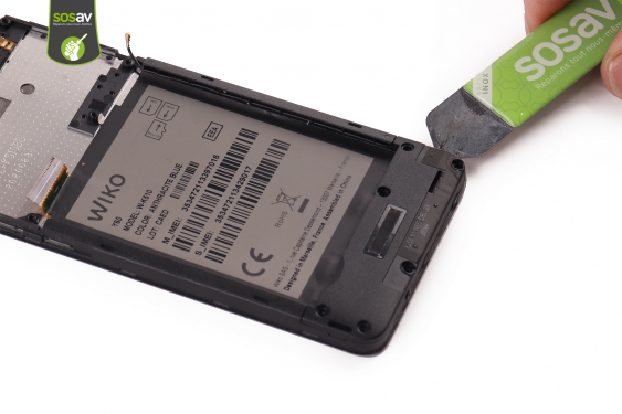

Il ne vous reste plus qu'à sortir le câble d'interconnexion à l'aide de la pince.
Etape 46
Etape 47
L'écran Wiko Y60 est totalement démonté.Suivez ce tuto gratuit pour le remplacer en remontant facilement tous les éléments sur votre nouvel écran.
Etape 48
