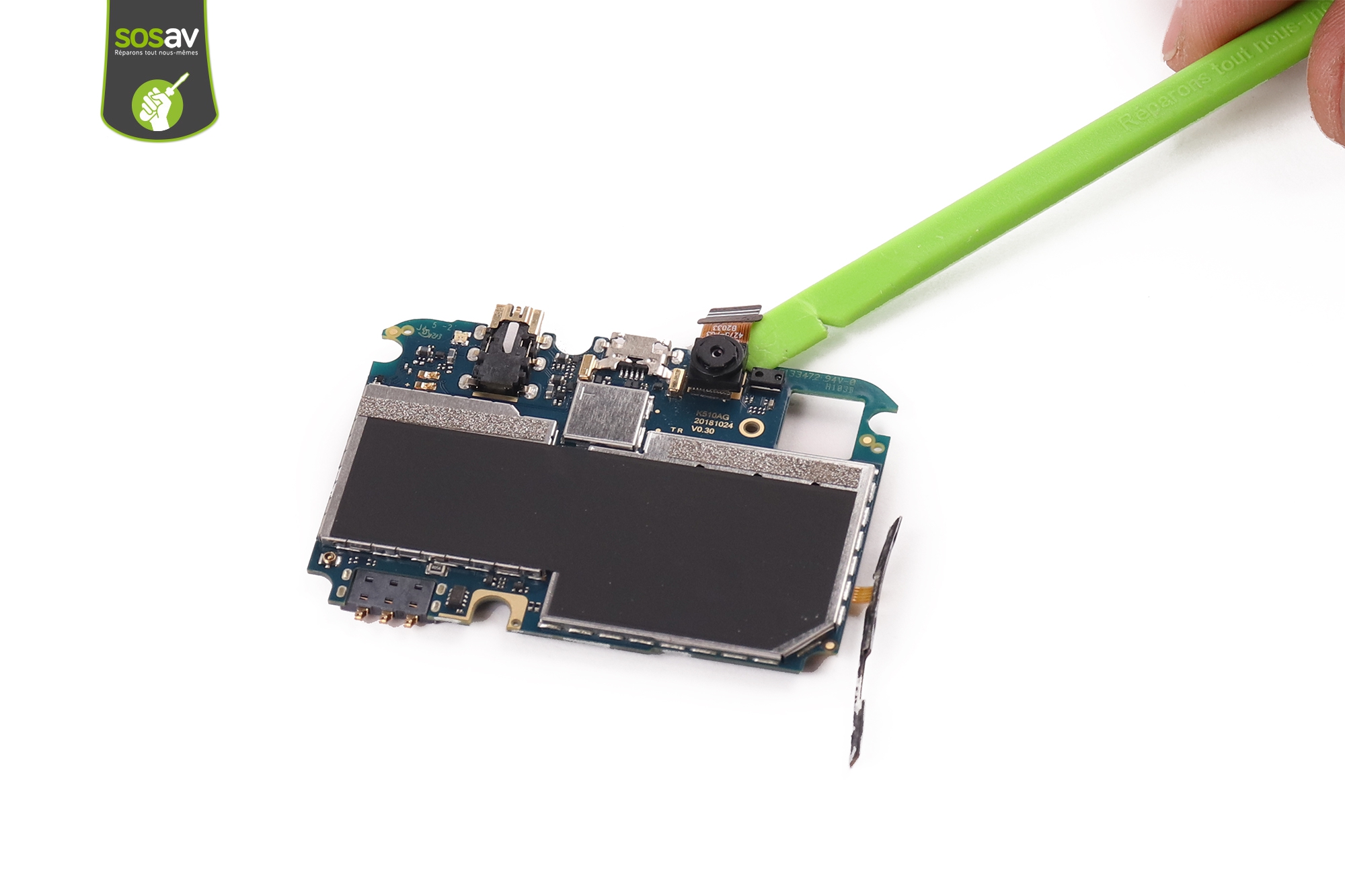

Vous n'avez plus qu'à sortir la caméra avant avec la spatule en nylon.

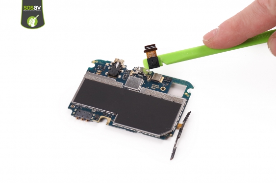

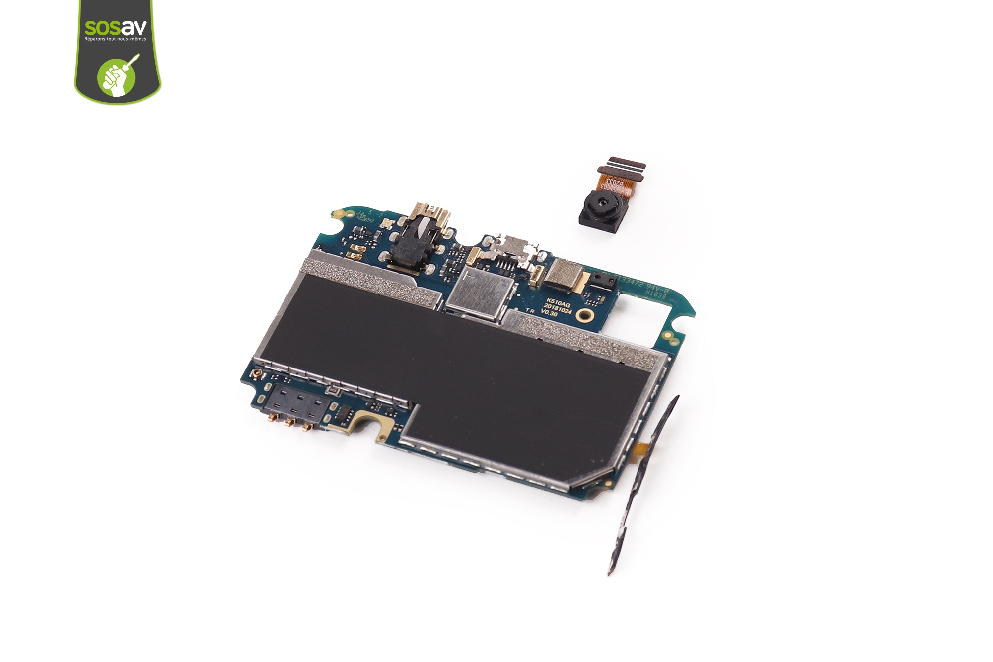

La carte mère et la caméra avant Wiko Y60 sont démontées.En cas problèmes de selfies, suivez ce tuto gratuit et idem si vous devez installer une carte mère reconditionnée.
RAPPEL : le changement de carte mère entraîne la perte de toutes les données non sauvegardées.
