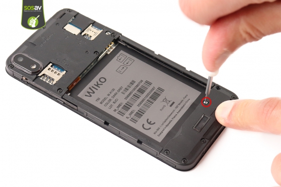

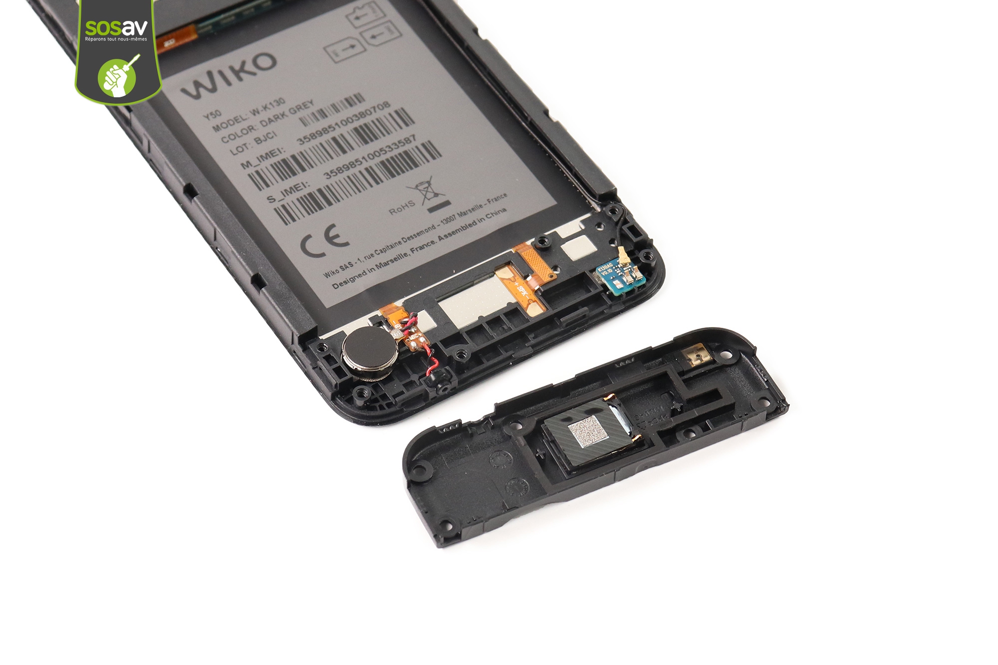

Votre Wiko Y50 ne capte plus correctement le réseau WiFi ? Vous êtes sans arrêt déconnecté de la 4G ? Aucun réseau et cela ne vient pas de votre opérateur ? Pas de panique, SOSav vous explique comment changer votre antenne Wiko Y50 à travers les étapes illustrées et commentées de ce guide de réparation gratuit. Tous les gestes sont détaillés afin de vous prouver que réparer son Wiko est possible et vous fera faire des économies.
Pensez à faire une sauvegarde complète de vos données par précaution, avant d'entamer votre réparation Wiko.
- Défaut de réception GSM
- Pas de réseau
- Faible connexion WiFi

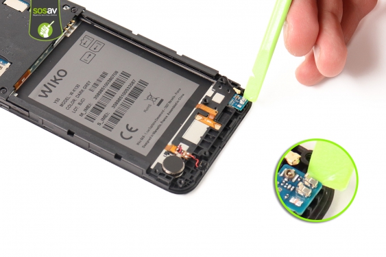

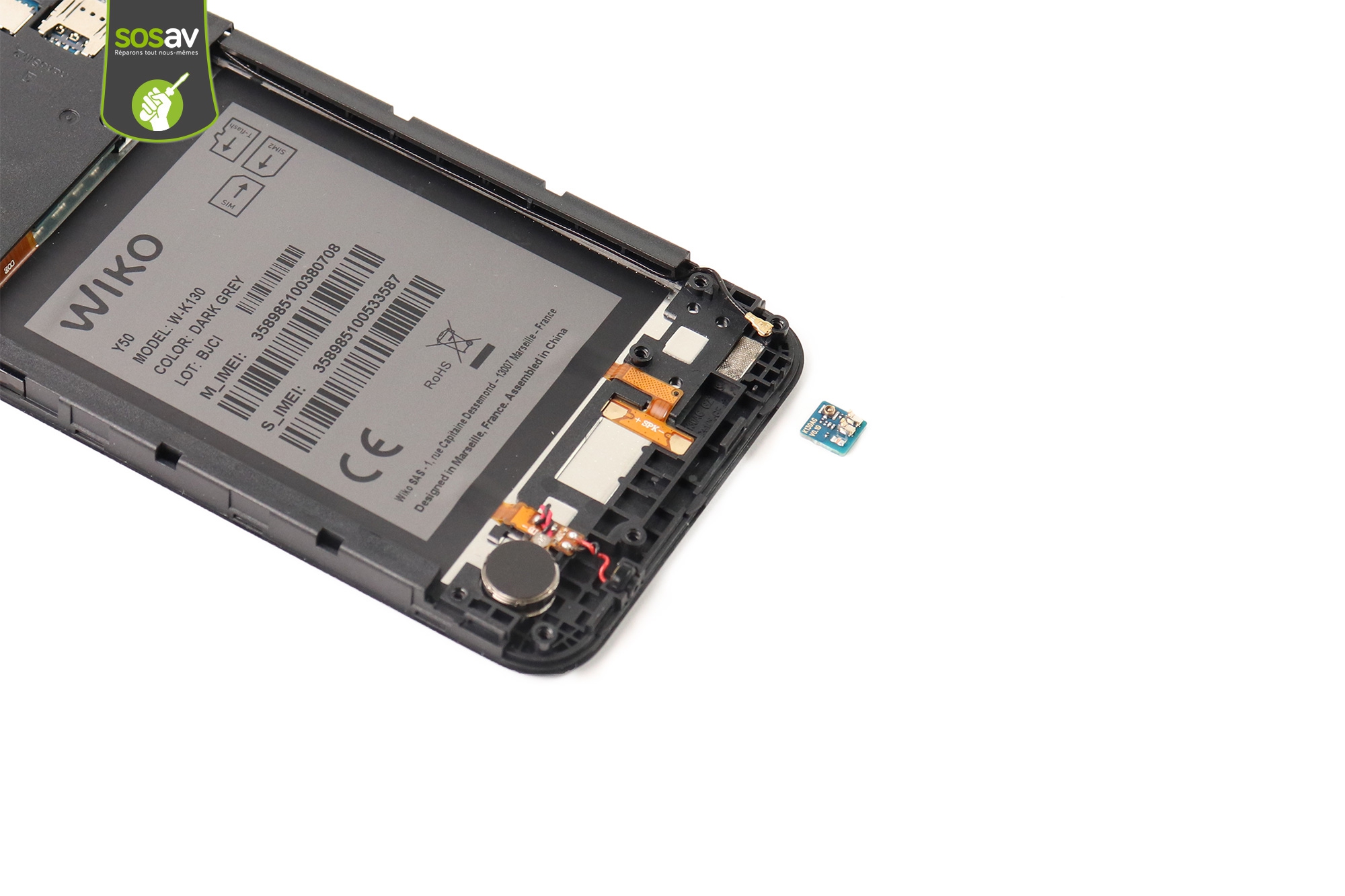

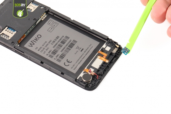

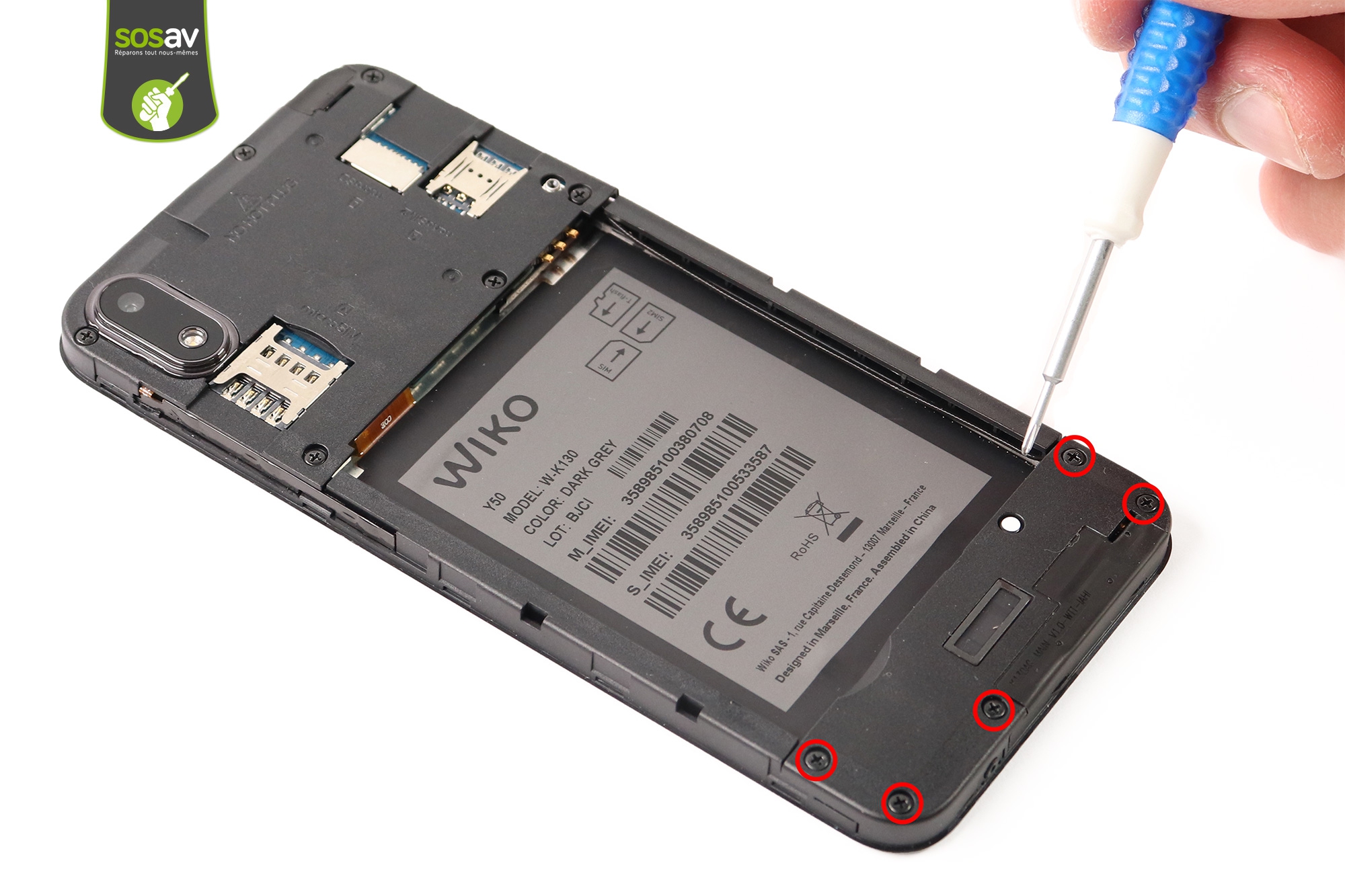

Comment remplacer antenne gsm pour Wiko Y50 - Guide images
