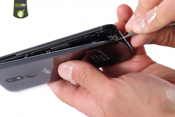

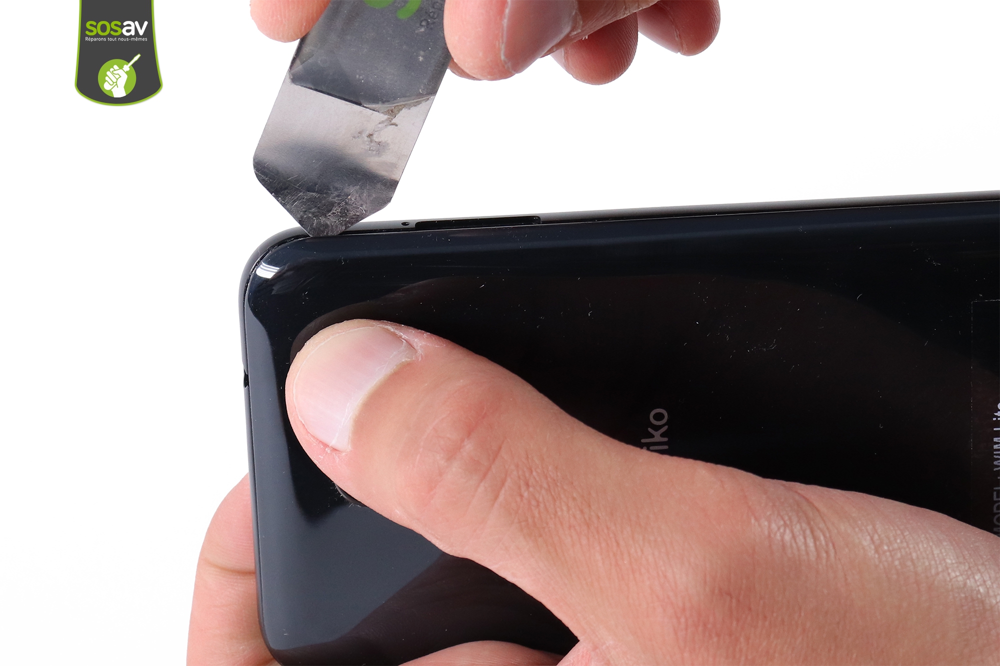

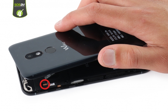

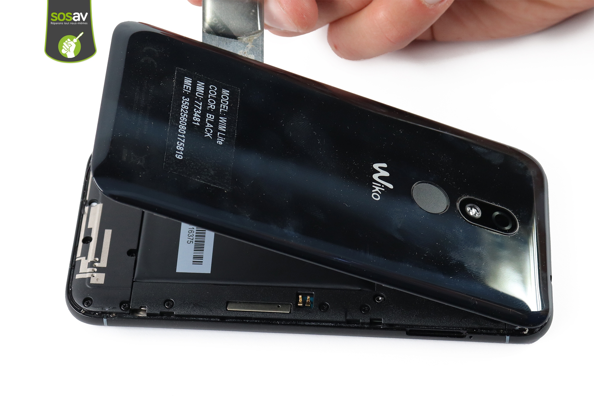

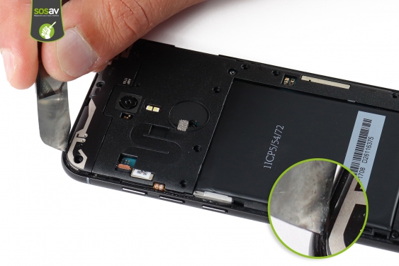

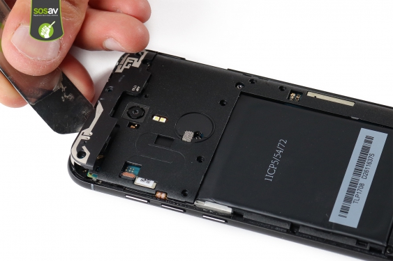

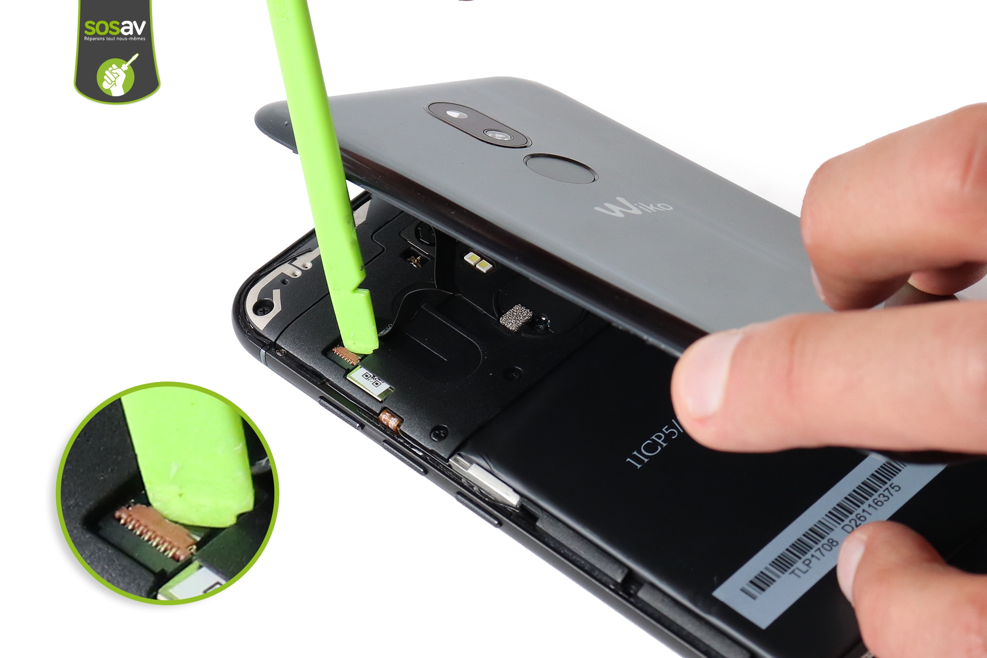

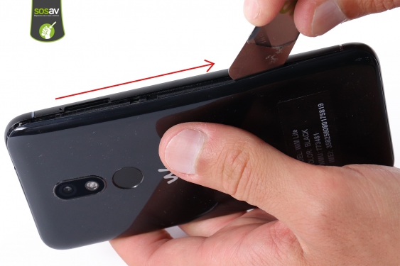

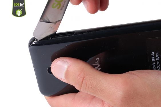

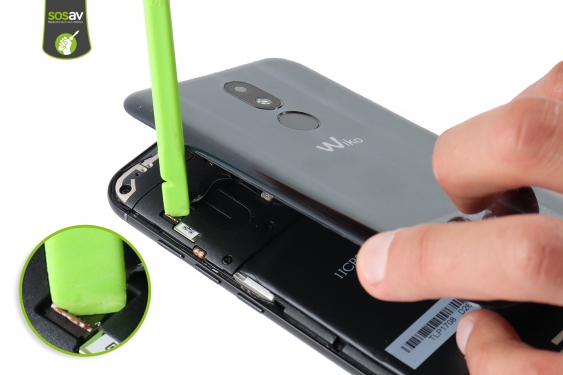

Insérez délicatement la spatule iSesamo dans un coin, entre la coque et le châssis pour créer une ouverture.Puis faites-la glisser sur le côté...... Et faites levier pour commencer à déclipser la coque.

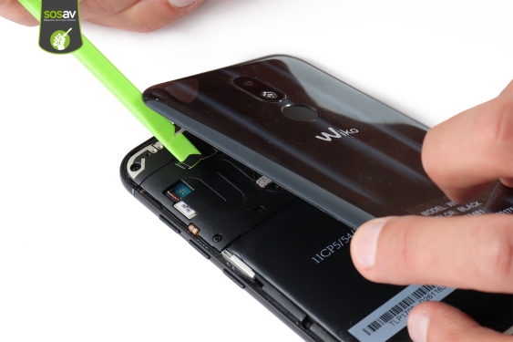

Soulevez et décalez doucement la face arrière.
Attention, elle est toujours retenue par une nappe !
Dévissez la vis cruciforme entourée en rouge. (Photo 2)
Déconnectez ensuite la nappe du cpateur d'empreinte à l'aide de la spatule en nylon.

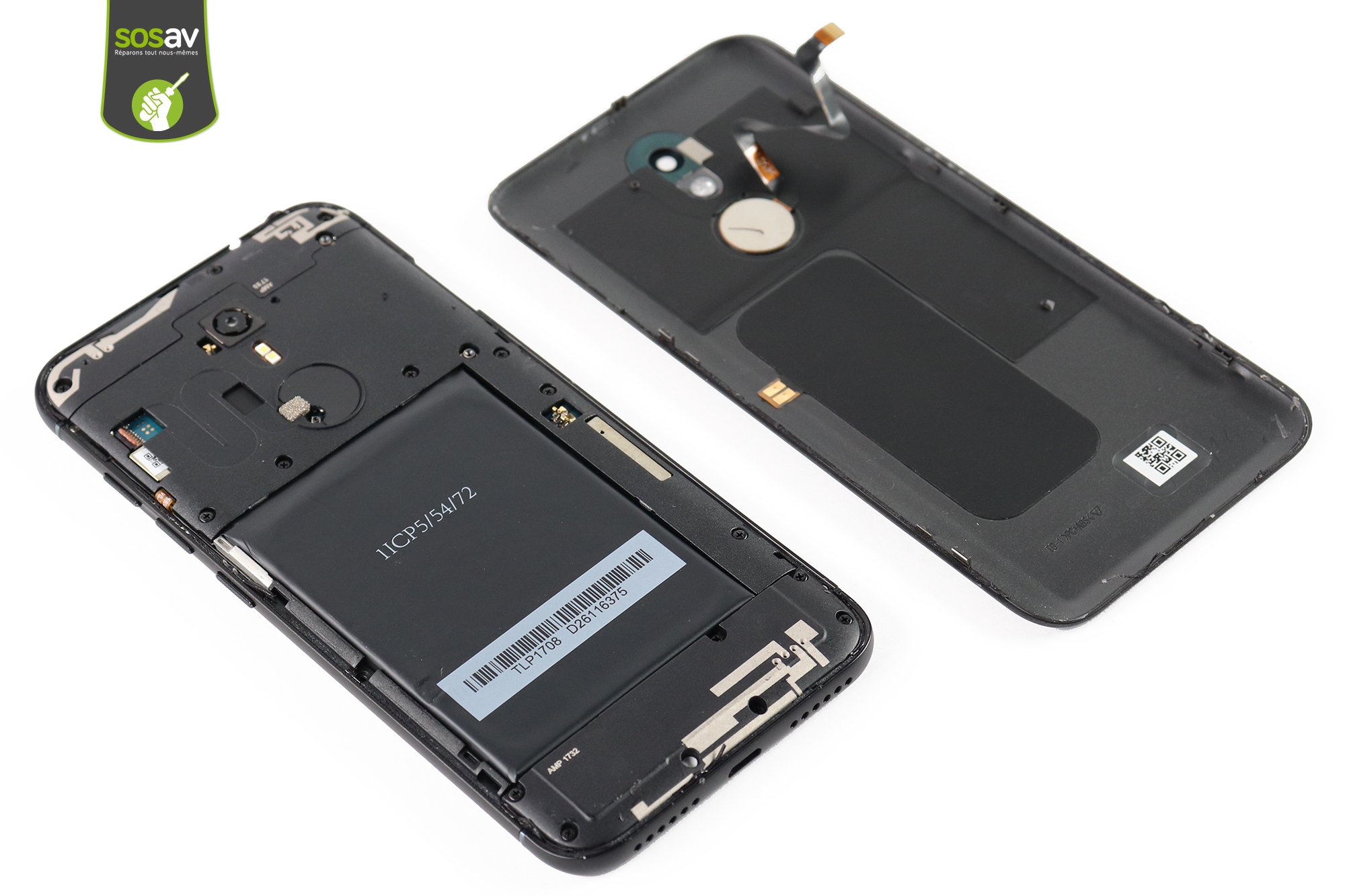

La coque arrière est séparée et partiellement démontée.

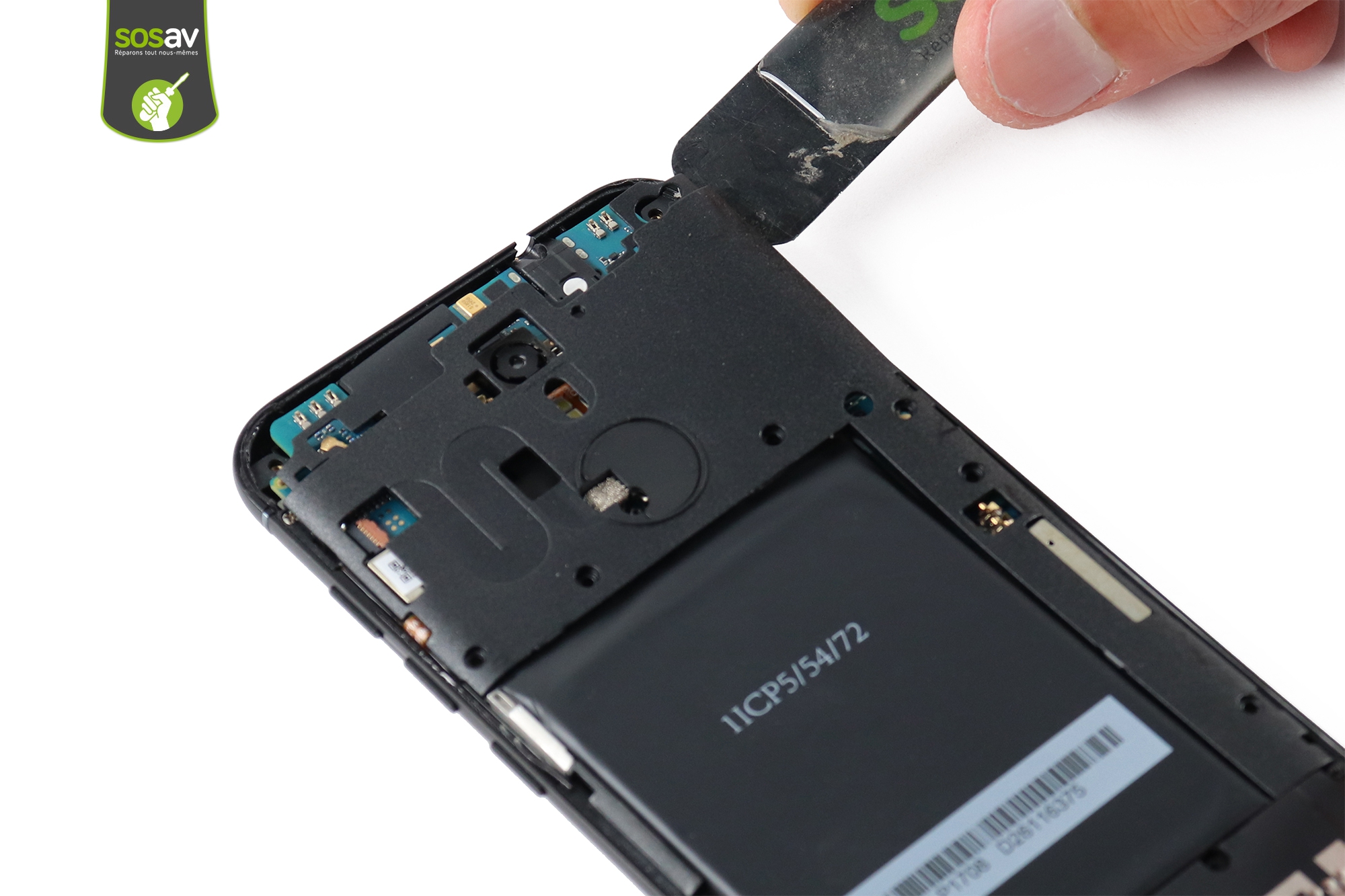

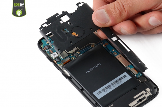

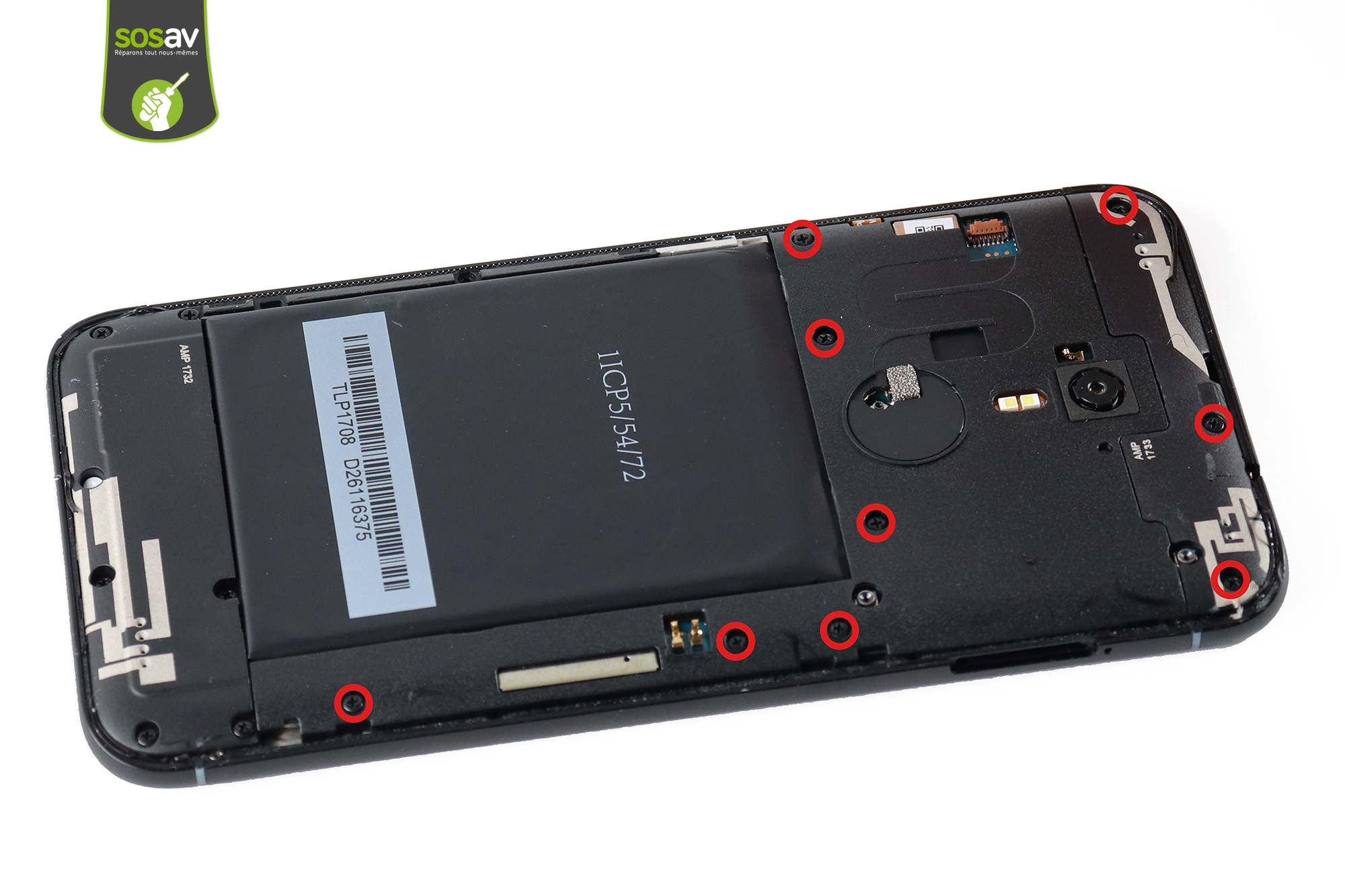

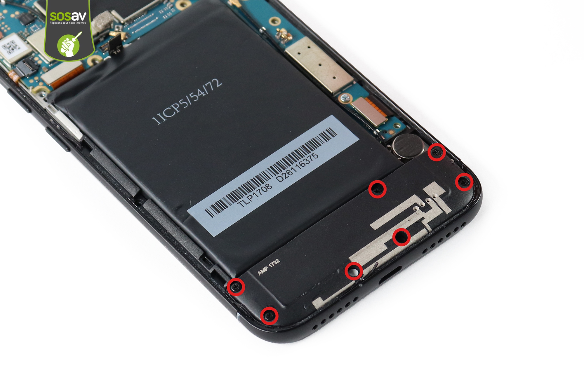

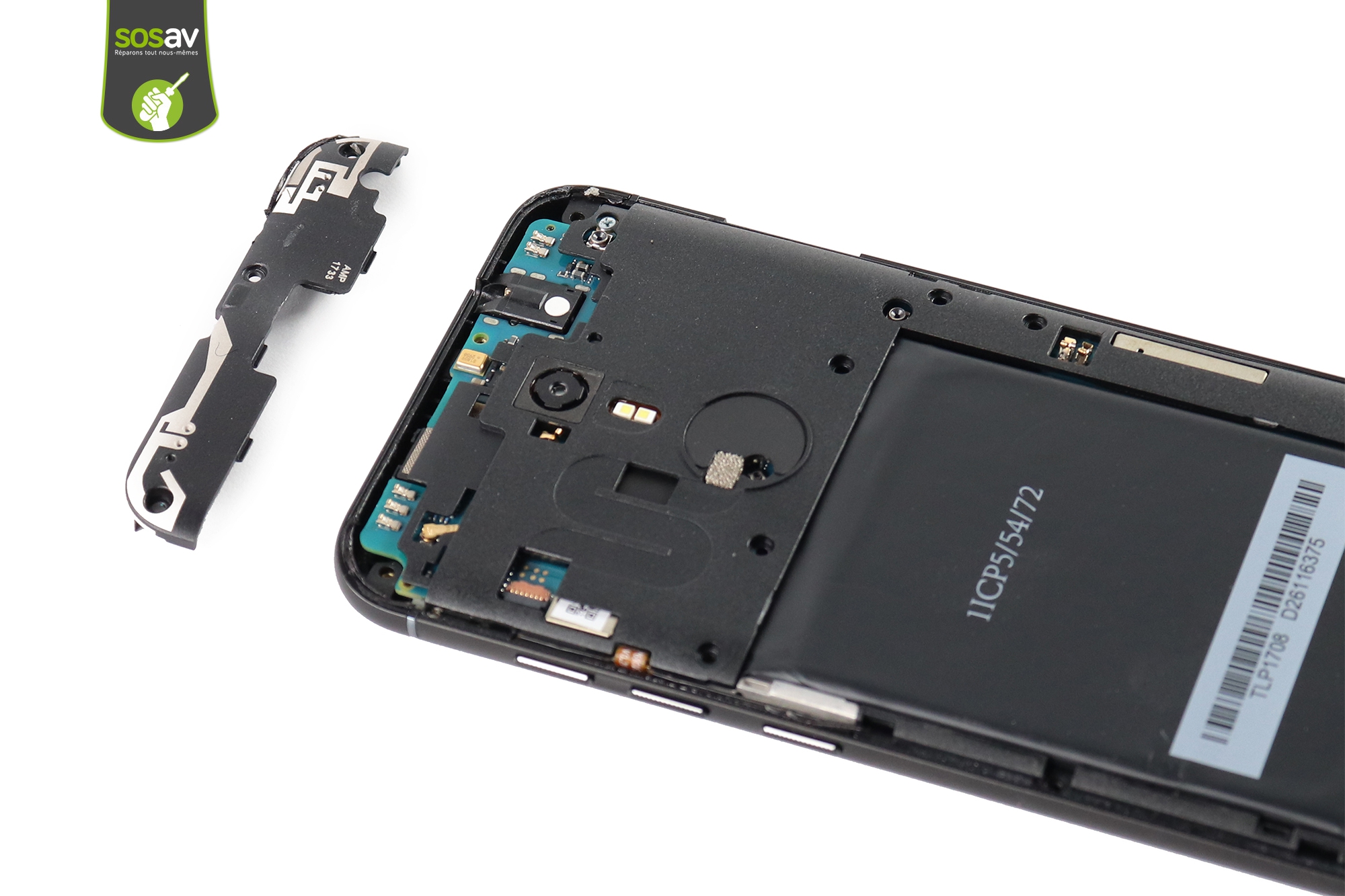

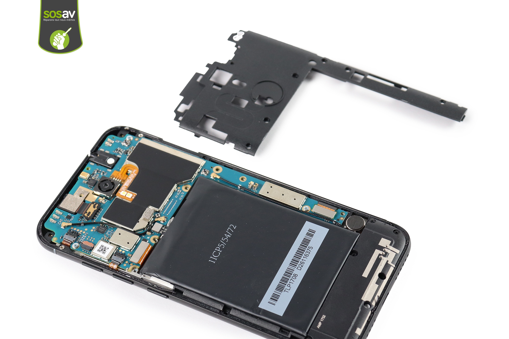

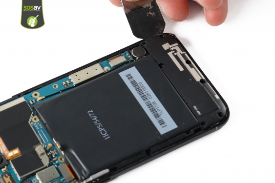

Servez-vous du tournevis cruciforme pour dévisser les 9 vis entourées en rouge (Photo 1)Puis commencez par sortir doucement l'antenne supérieure grâce à la iSesamo.
L'antenne supérieure est sortie.
Il ne vous reste plus qu'à extraire le châssis interne, toujours avec la iSesamo.
Le châssis interne est extrait.

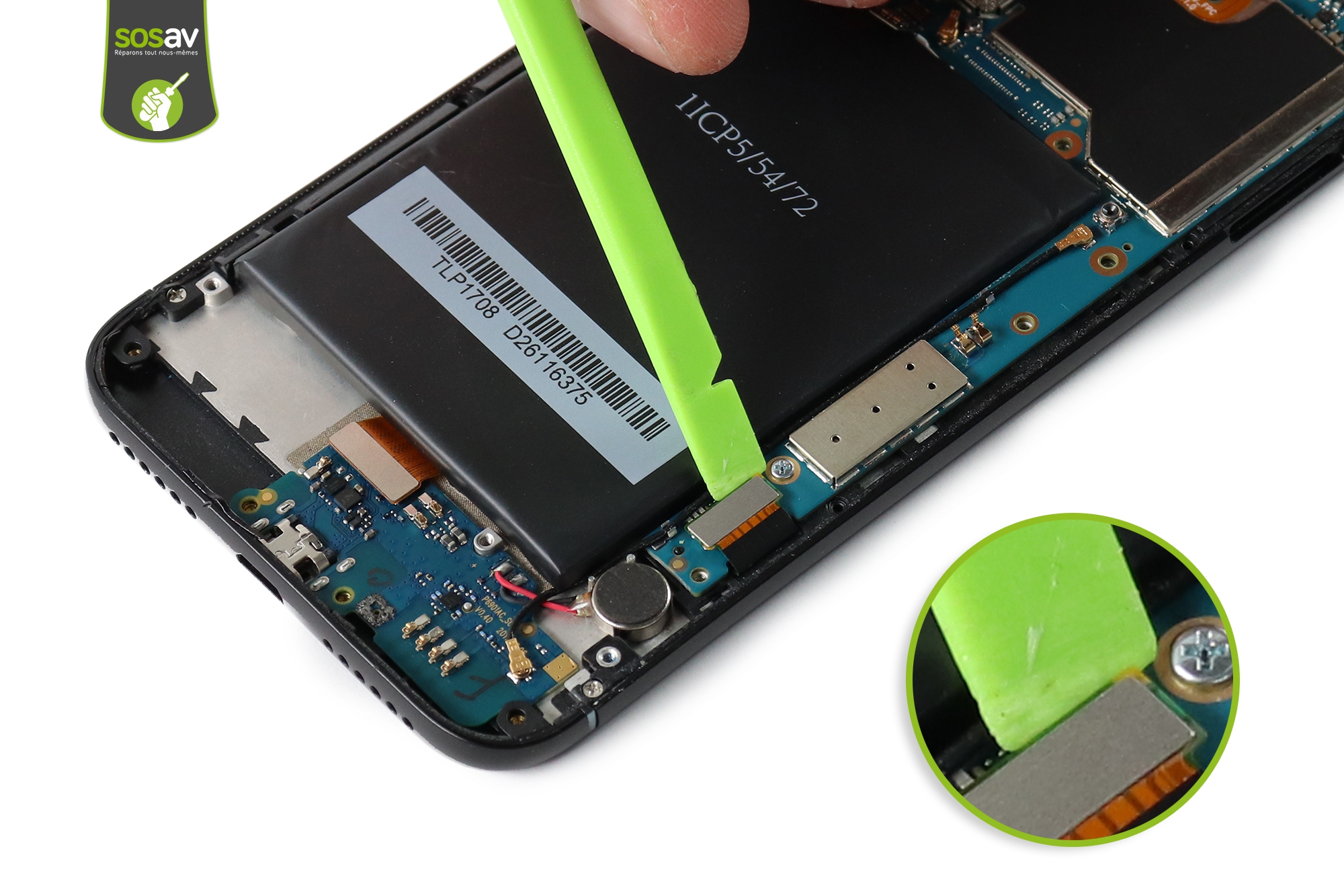

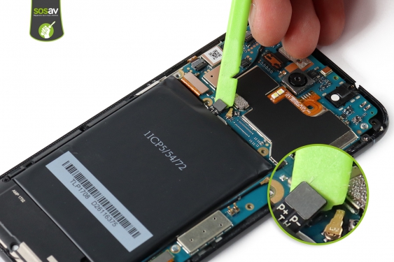

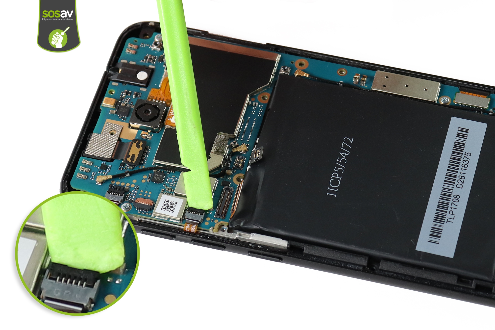

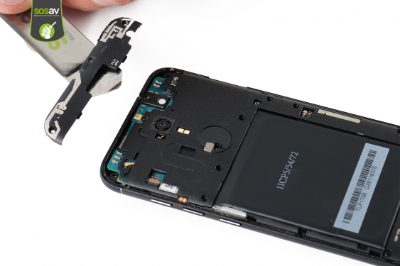

Débranchez la batterie en vous aidant de la spatule en nylon.

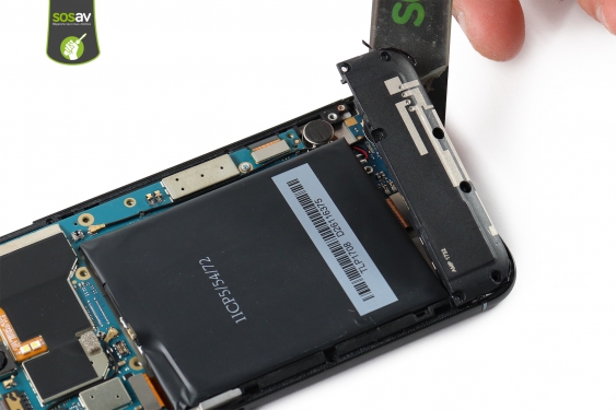

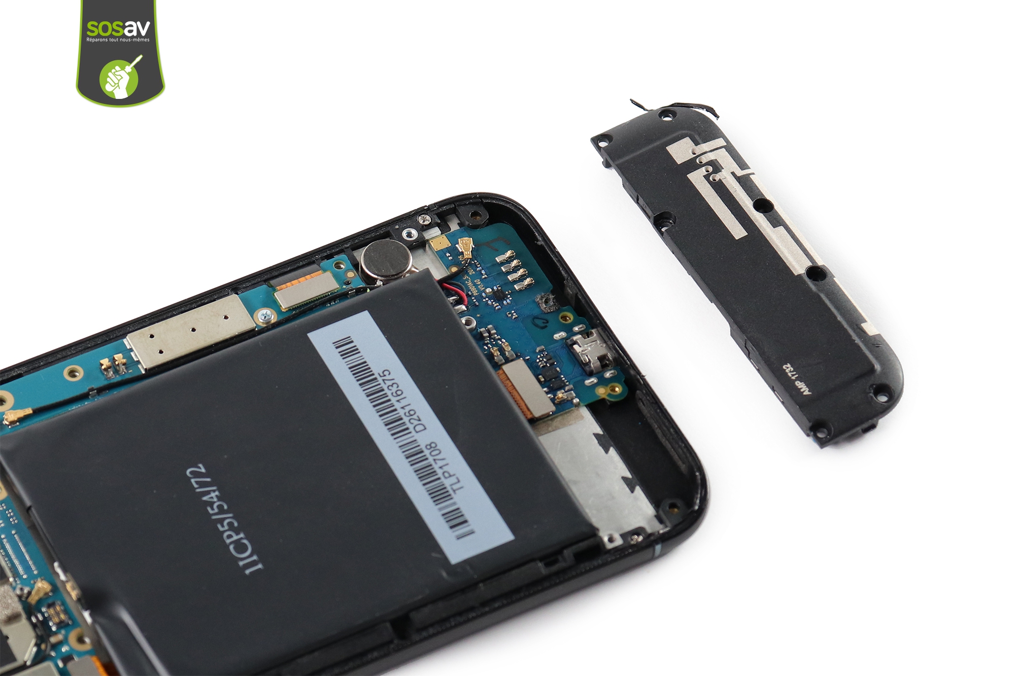

Poursuivez en dévissant les 7 vis curciformes entourées en rouge. (Photo 1)Délogez ensuite le haut-parleur externe avec la iSesamo.
Le haut-parleur externe est déposé.

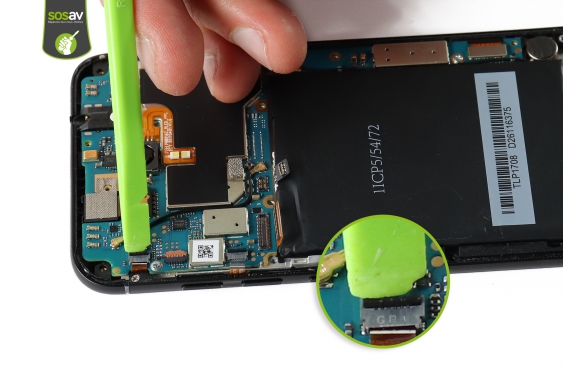

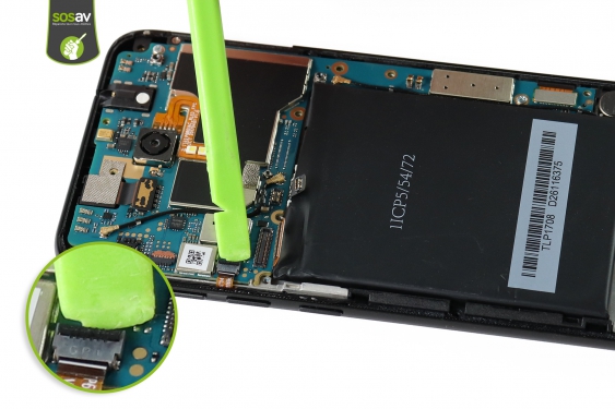

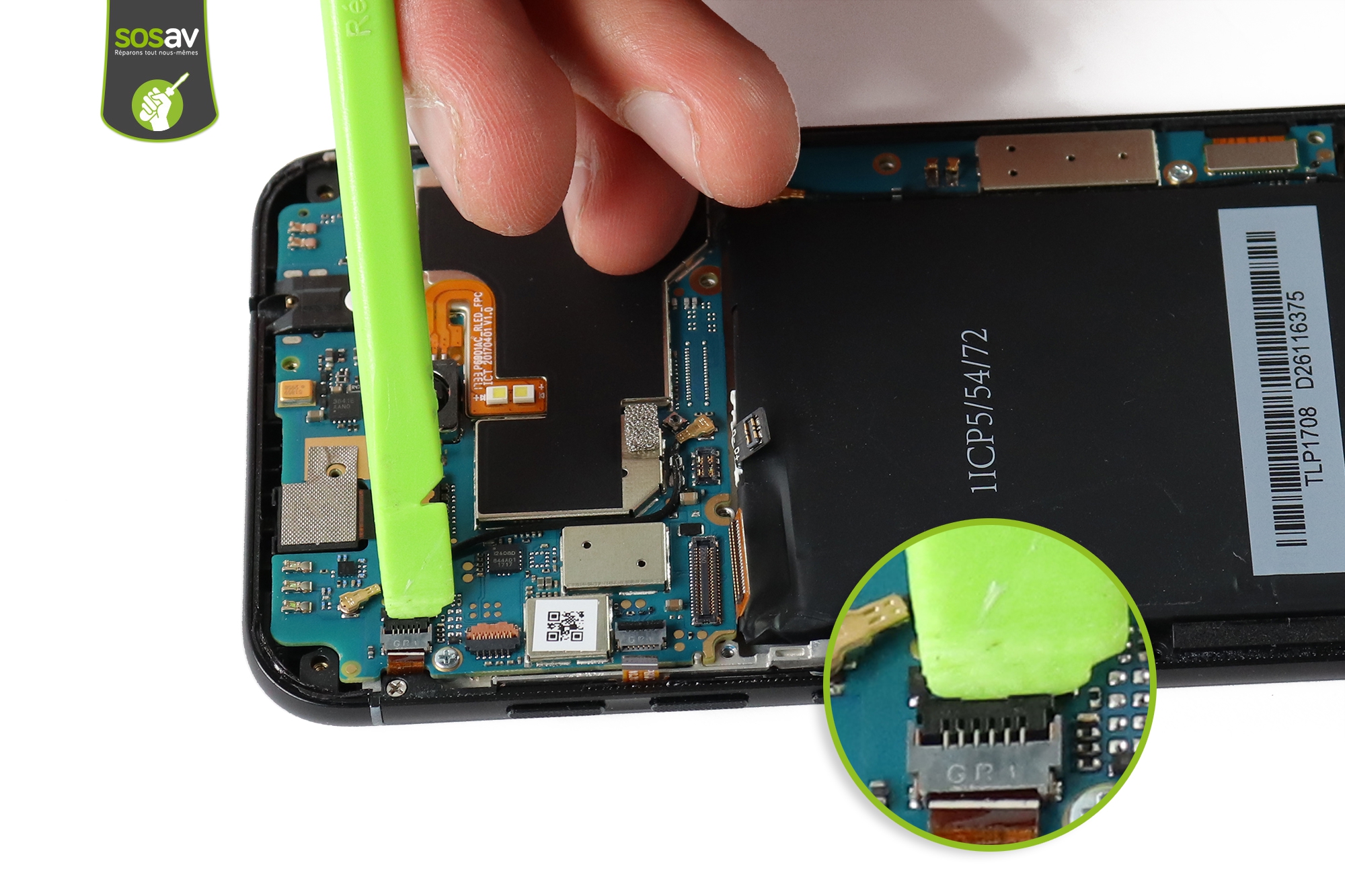

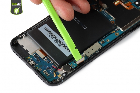

Avec la spatule en nylon, déverrouillez la nappe de liaison connecteur de charge.

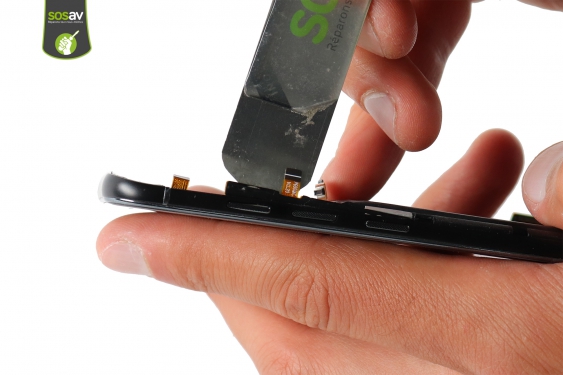

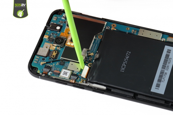

Puis déconnectez la nappe power et volume.Sortez doucement la nappe de son connecteur.

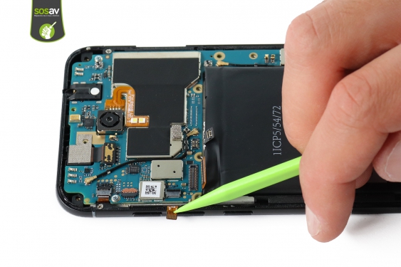

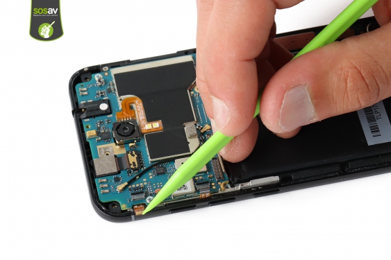

Répétez l'opération pour la première nappe de l'écran en faisant attention ne pas la déchirer.

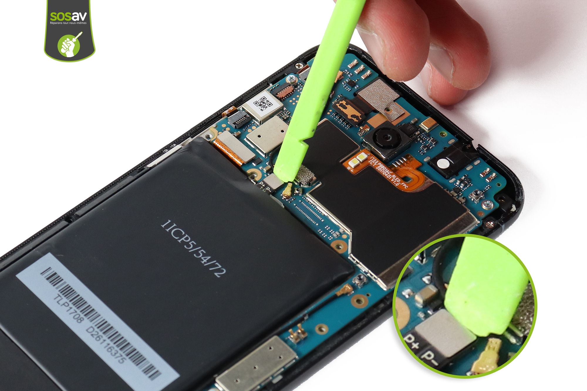

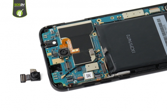

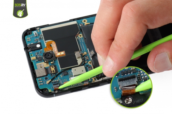

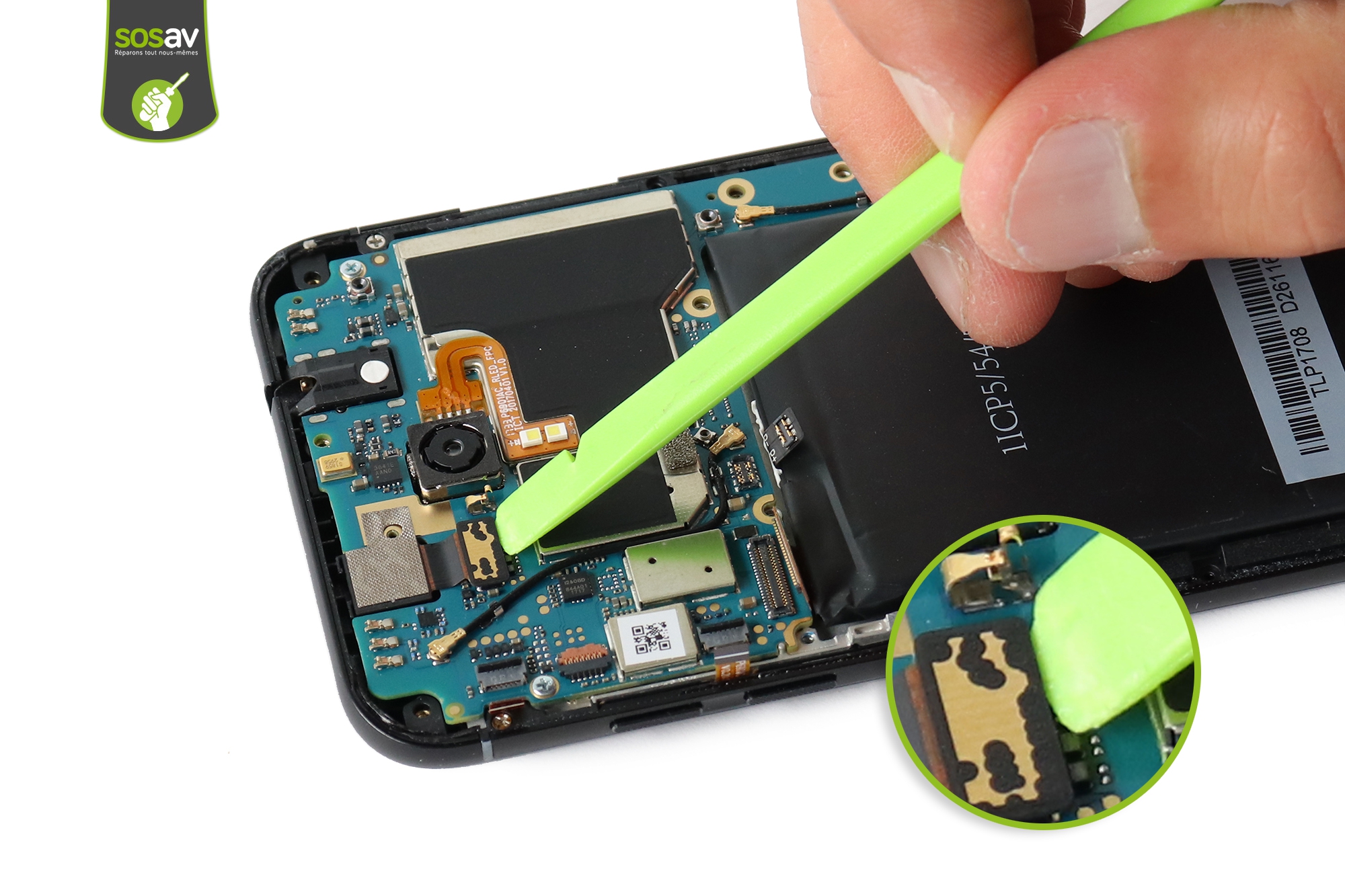

Déconnectez et sortez la caméra avant.

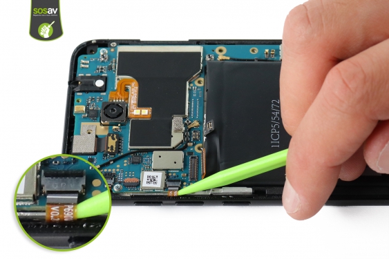

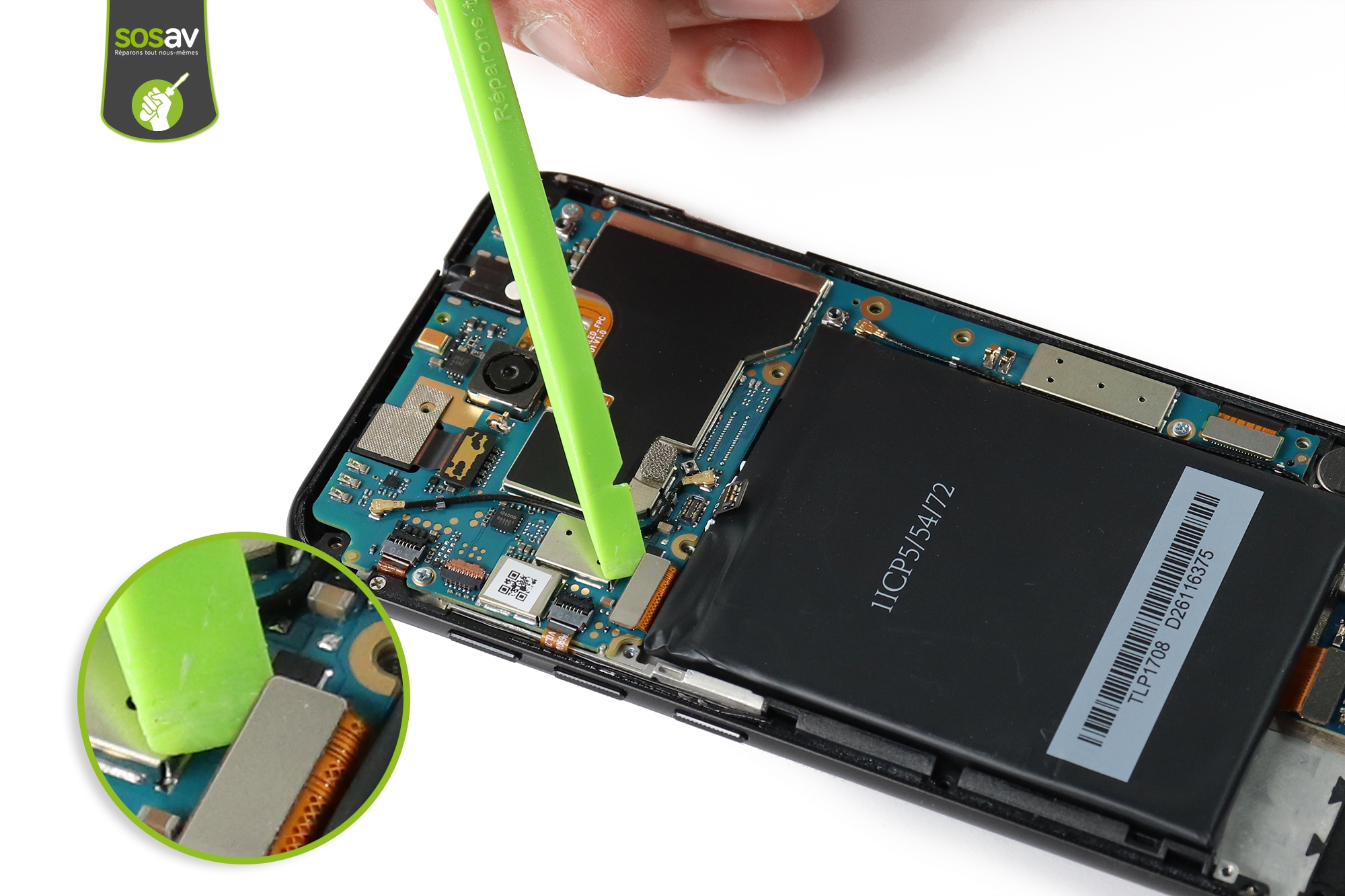

Déverrouillez la seconde nappe de l'écran...... Ainsi que le câble d'interconnexion.

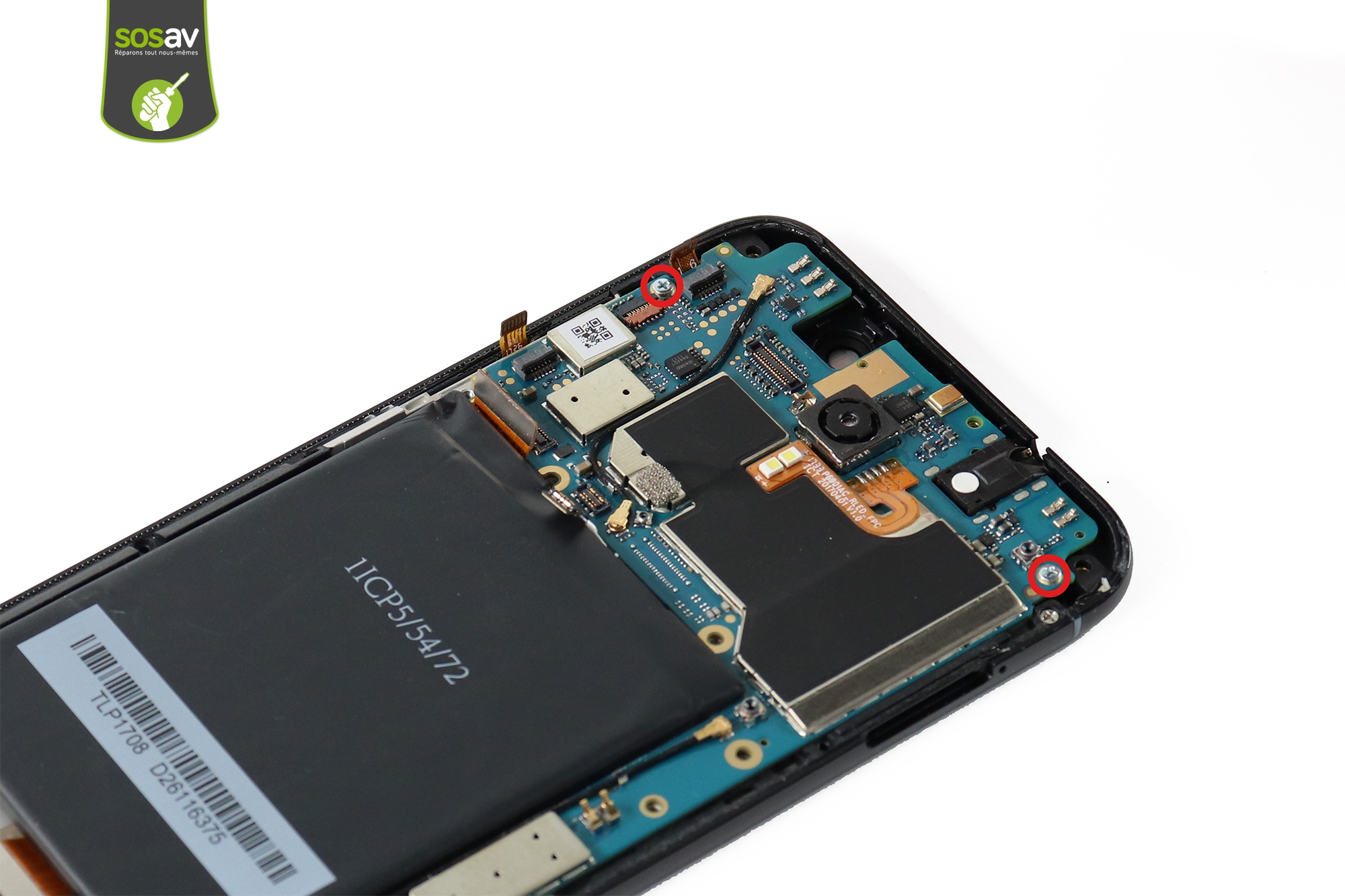

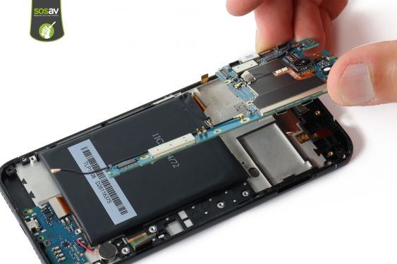

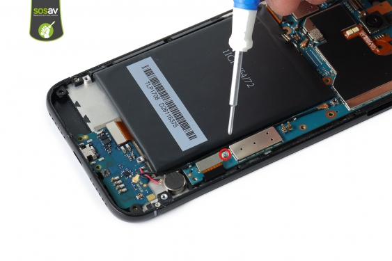

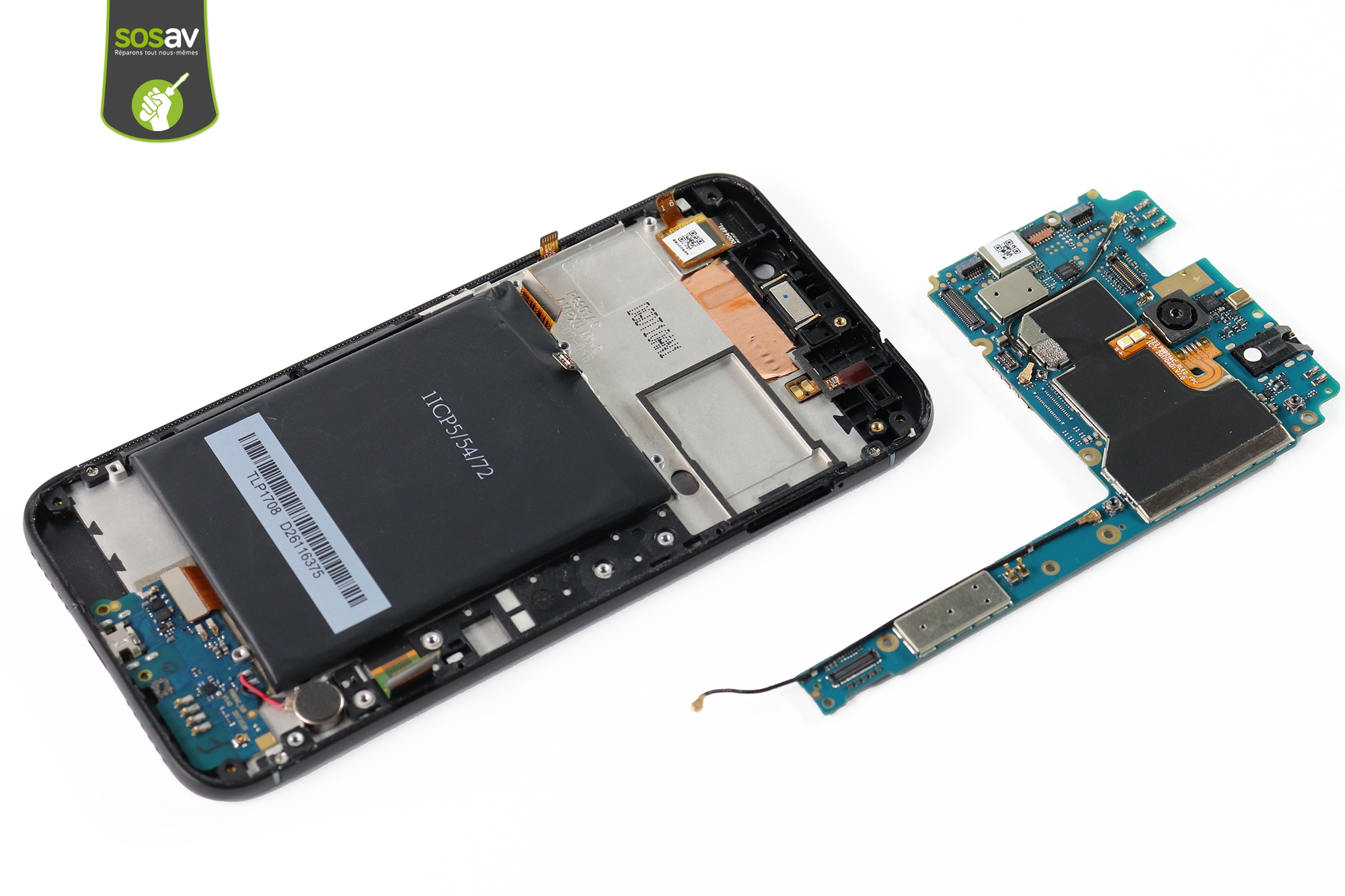

Reprenez le tournevis cruciforme pour dévisser 3 vis : - 2 vis entourées en rouge sur la Photo 1 - Et 1autre vis entourée en rouge sur la Photo 2

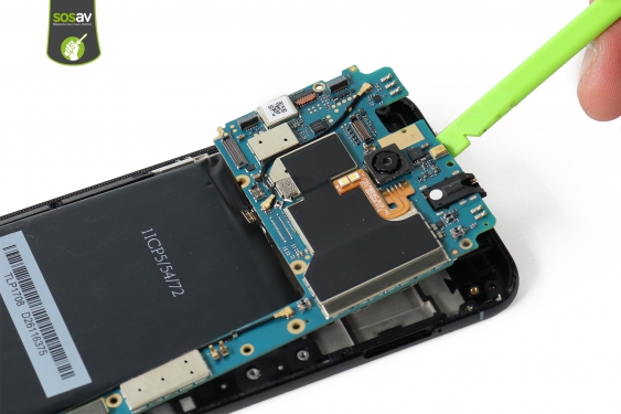

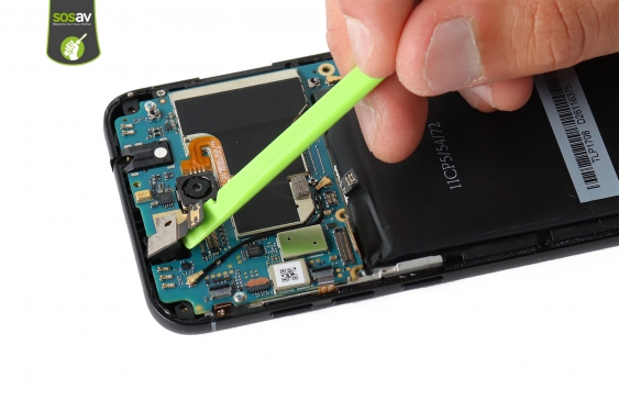

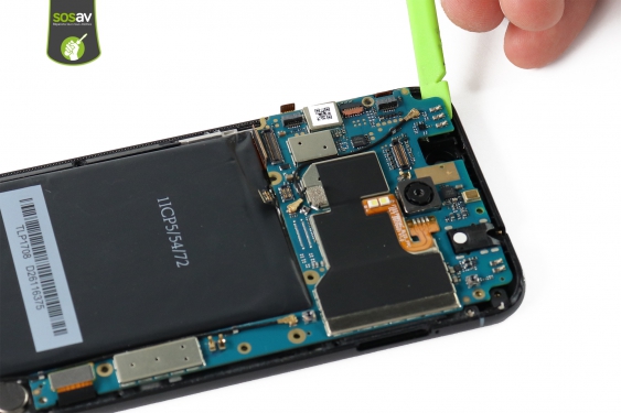

Faites levier sous la carte mère à l'aide de la spatule en nylon, afin de la soulever et l'extraire.
La carte mère Wiko Wim Lite est sortie et partiellement démontée.

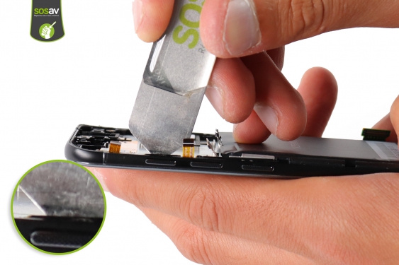

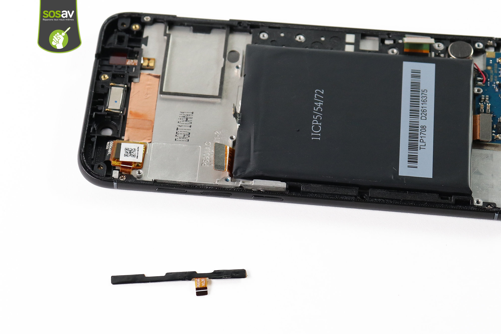

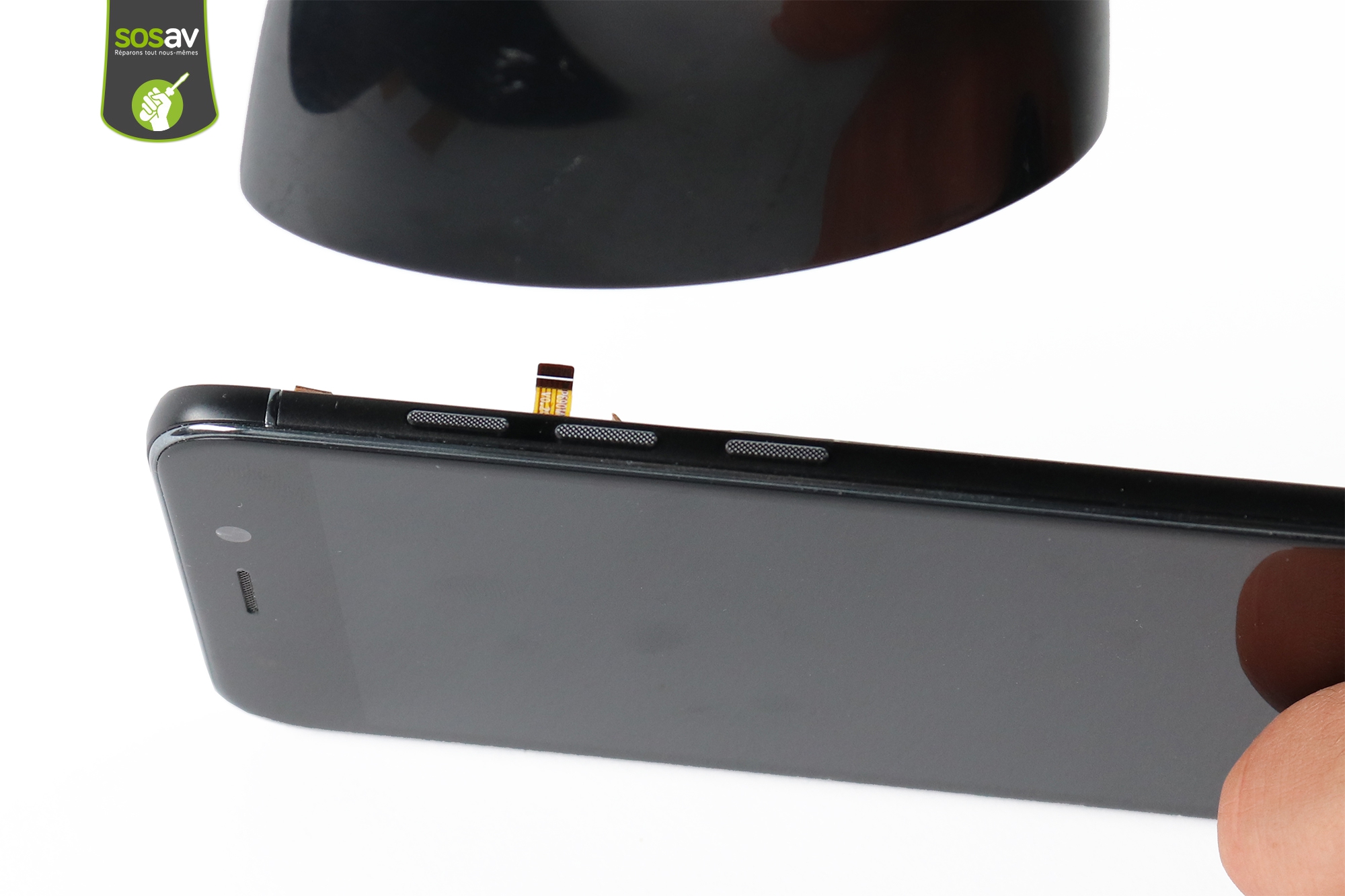

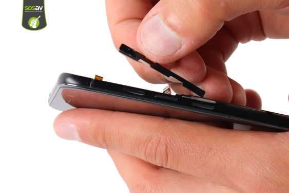

Chauffez quelques secondes, le côté du WIko pù se trouve la nappe power et volume.
N'hésitez pas à chauffer de nouveau par la suite, car la nappe est fermement collée !Puis glissez délicatement la iSesamo entre la nappe et le châssis pour la décoller.
Vérifiez si la nappe power et volume n'est pas déjà présente sur le nouvel écran !
Etape 24
La nappe power et volume est déposée.

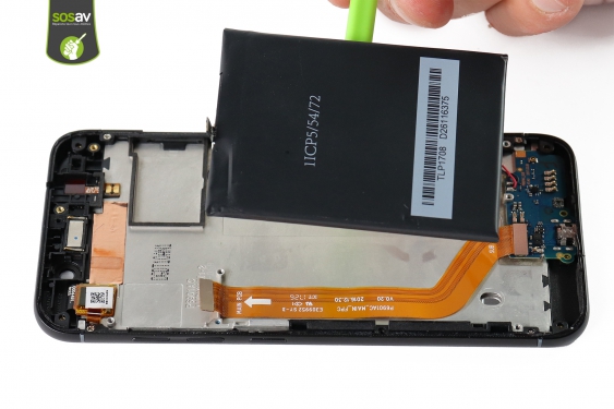

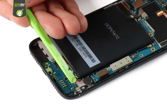

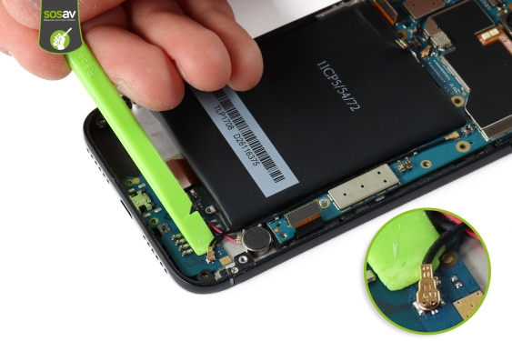

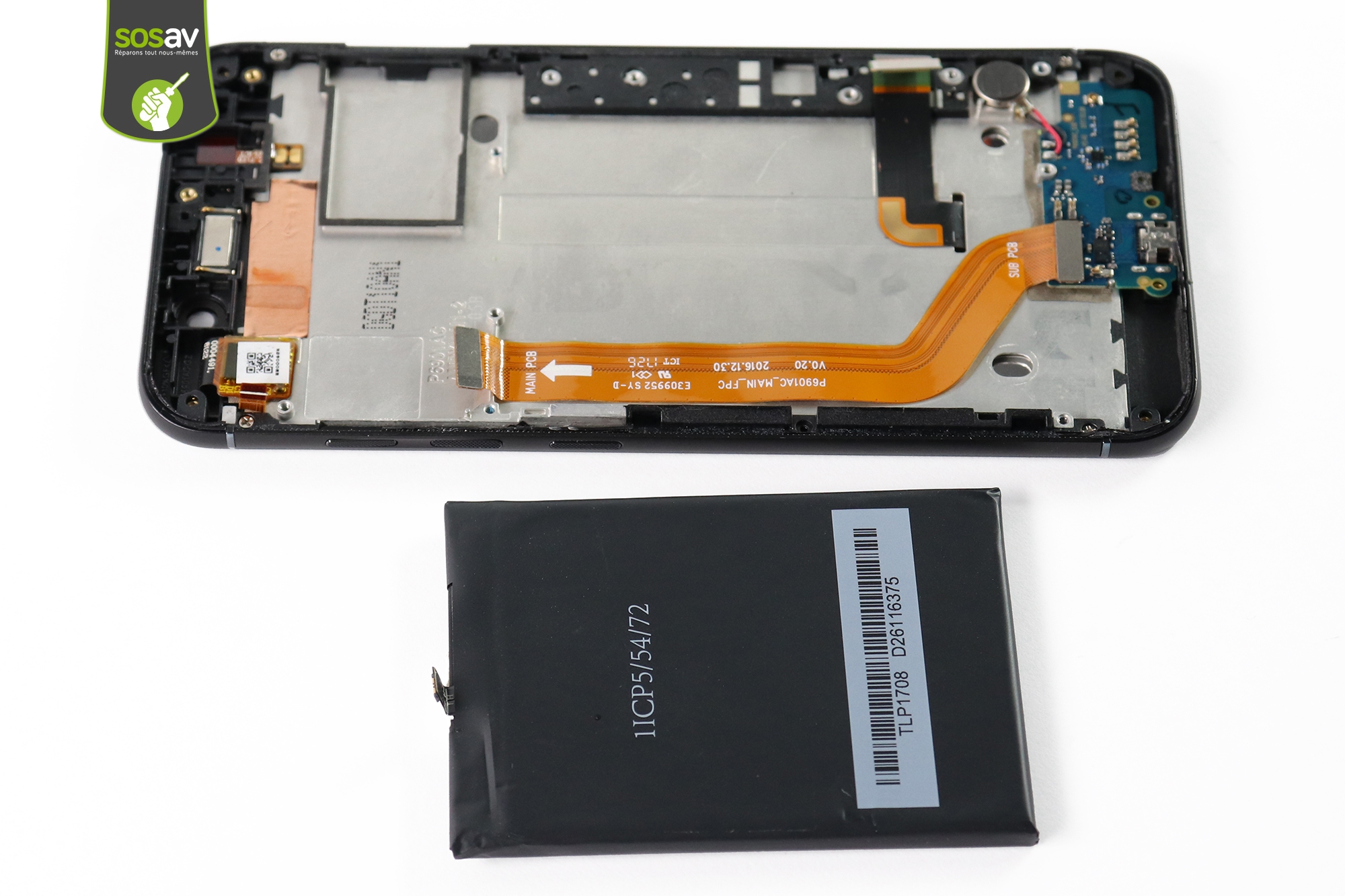

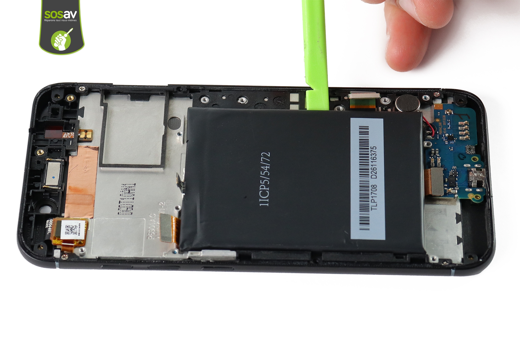

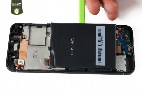

Utilisez la spatule en nylon pour faire levier sous la batterie et la sortir en douceur.
Attention à ne pas la plier ni percer !
Etape 26
La batterie Wiko Wim Lite est déposée.

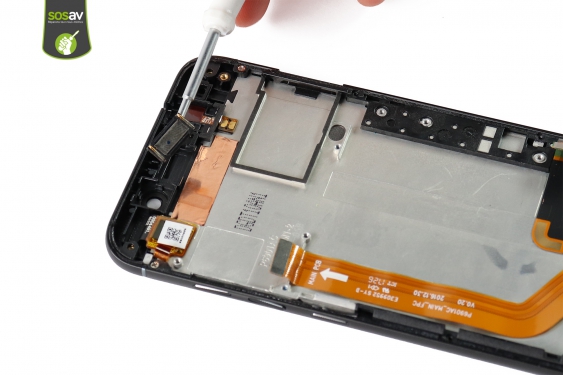

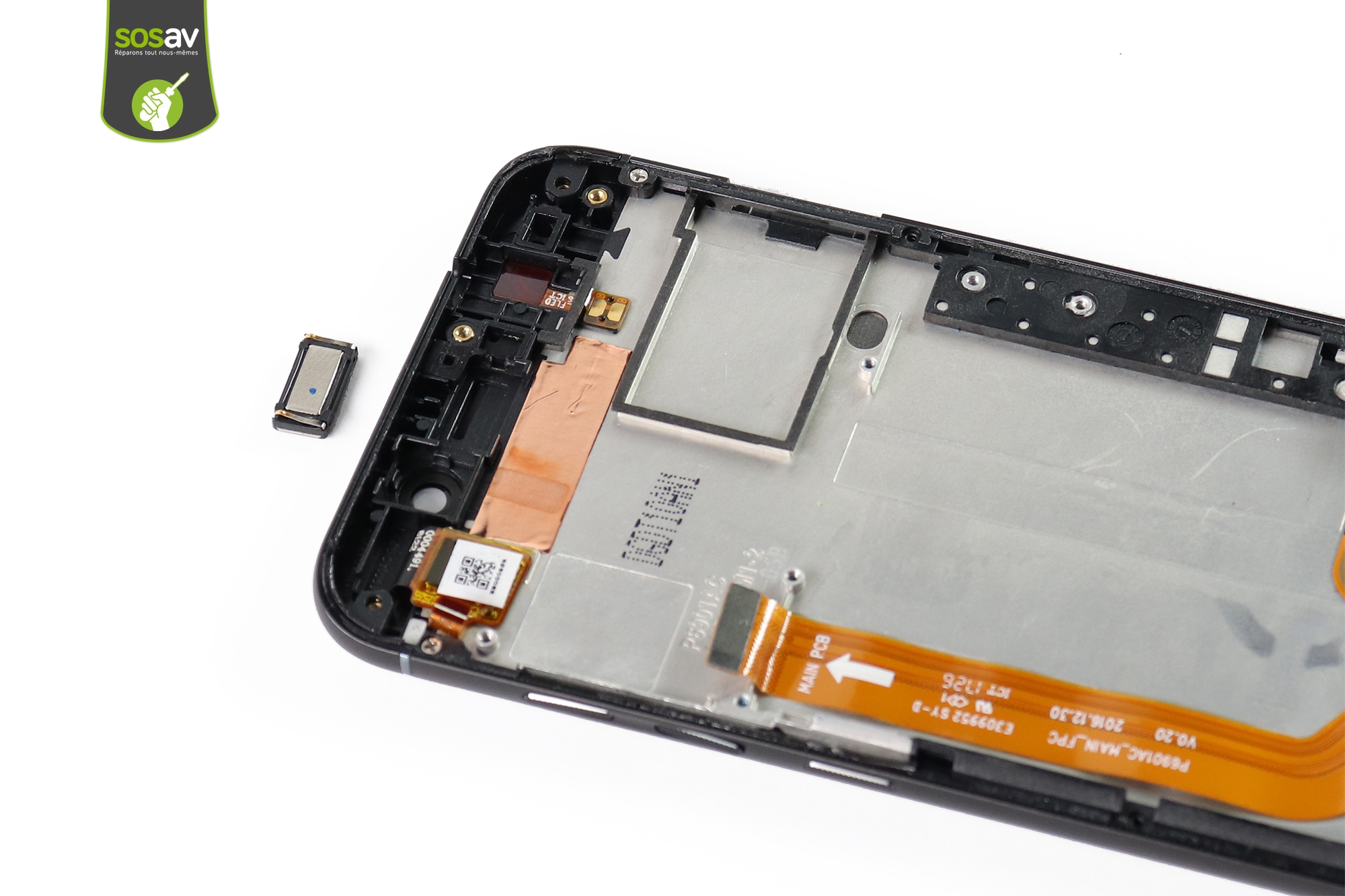

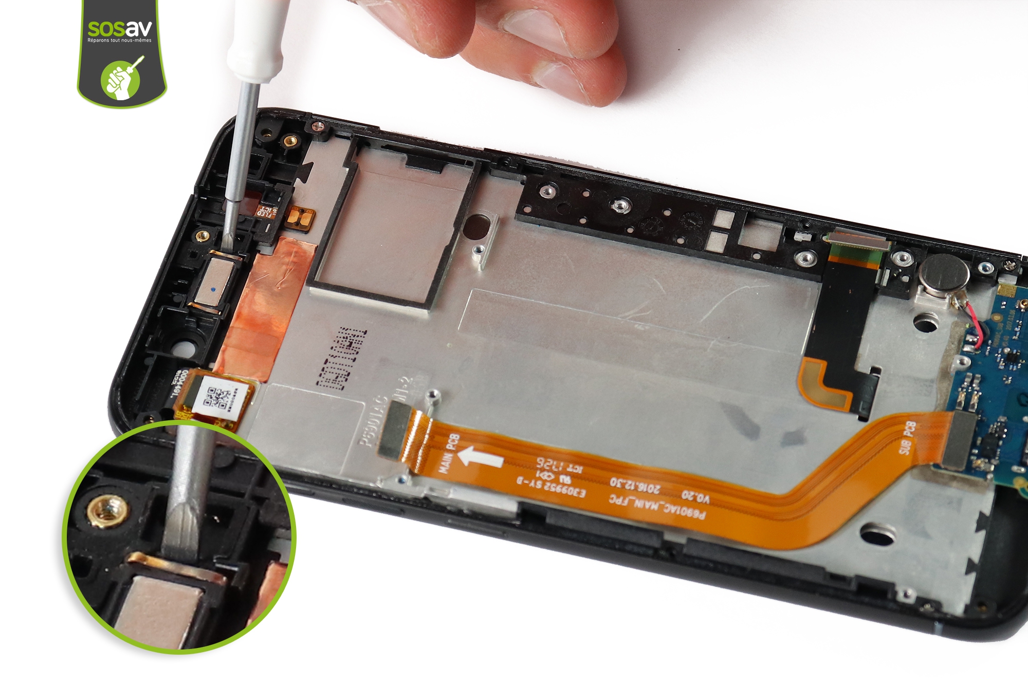

Servez-vous de la pince ou du tournevis plat pour déloger le haut-parleur interne.
Etape 28
Le haut-parleur interne est démonté.

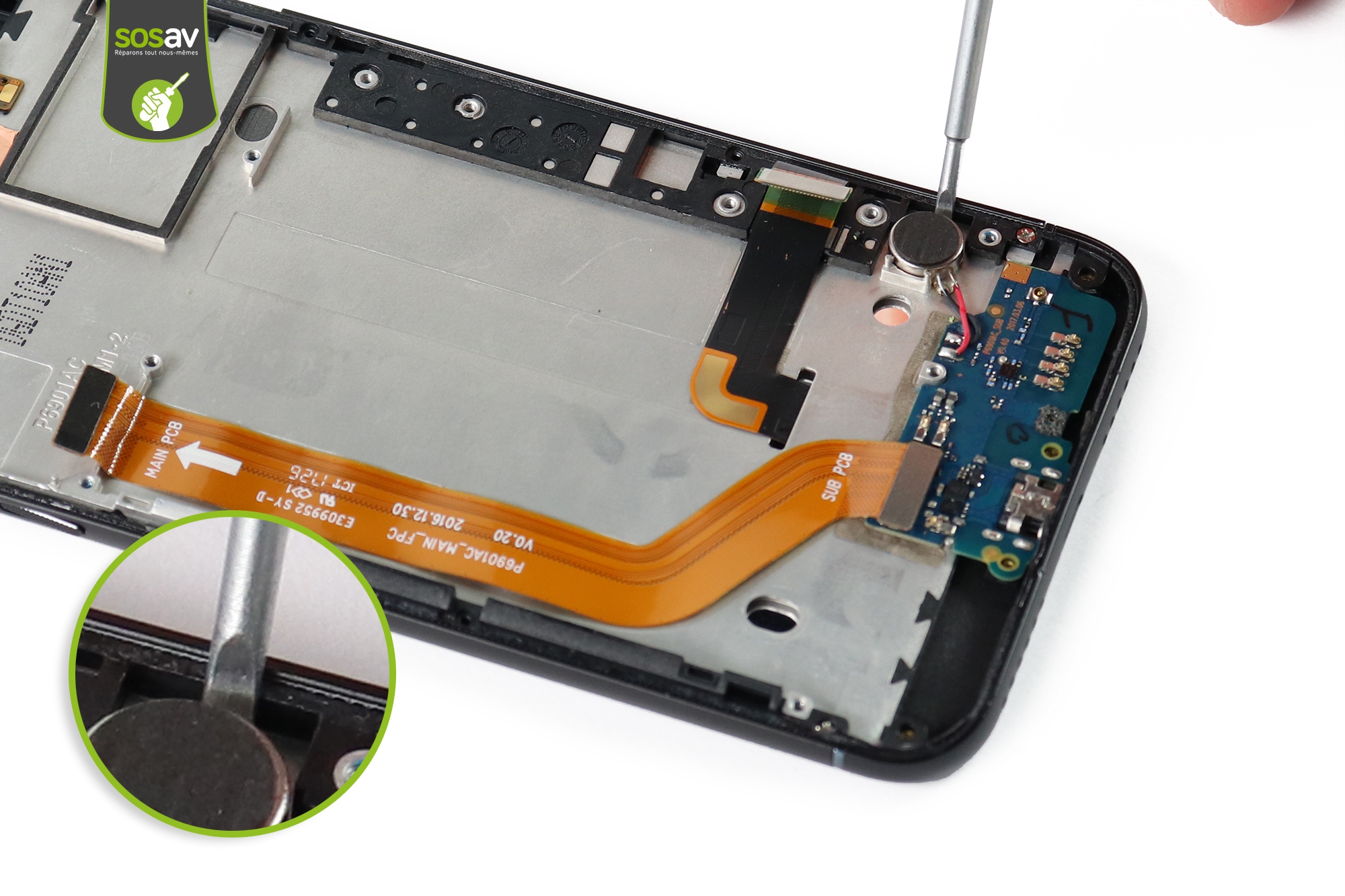

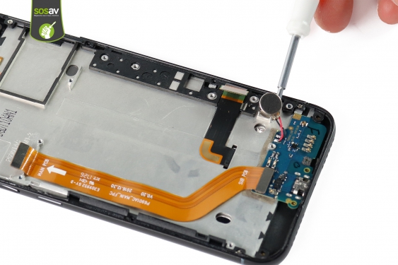

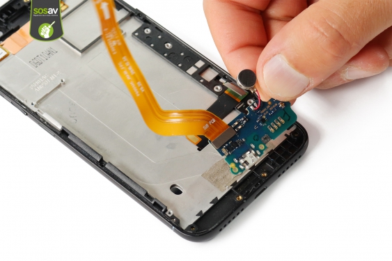

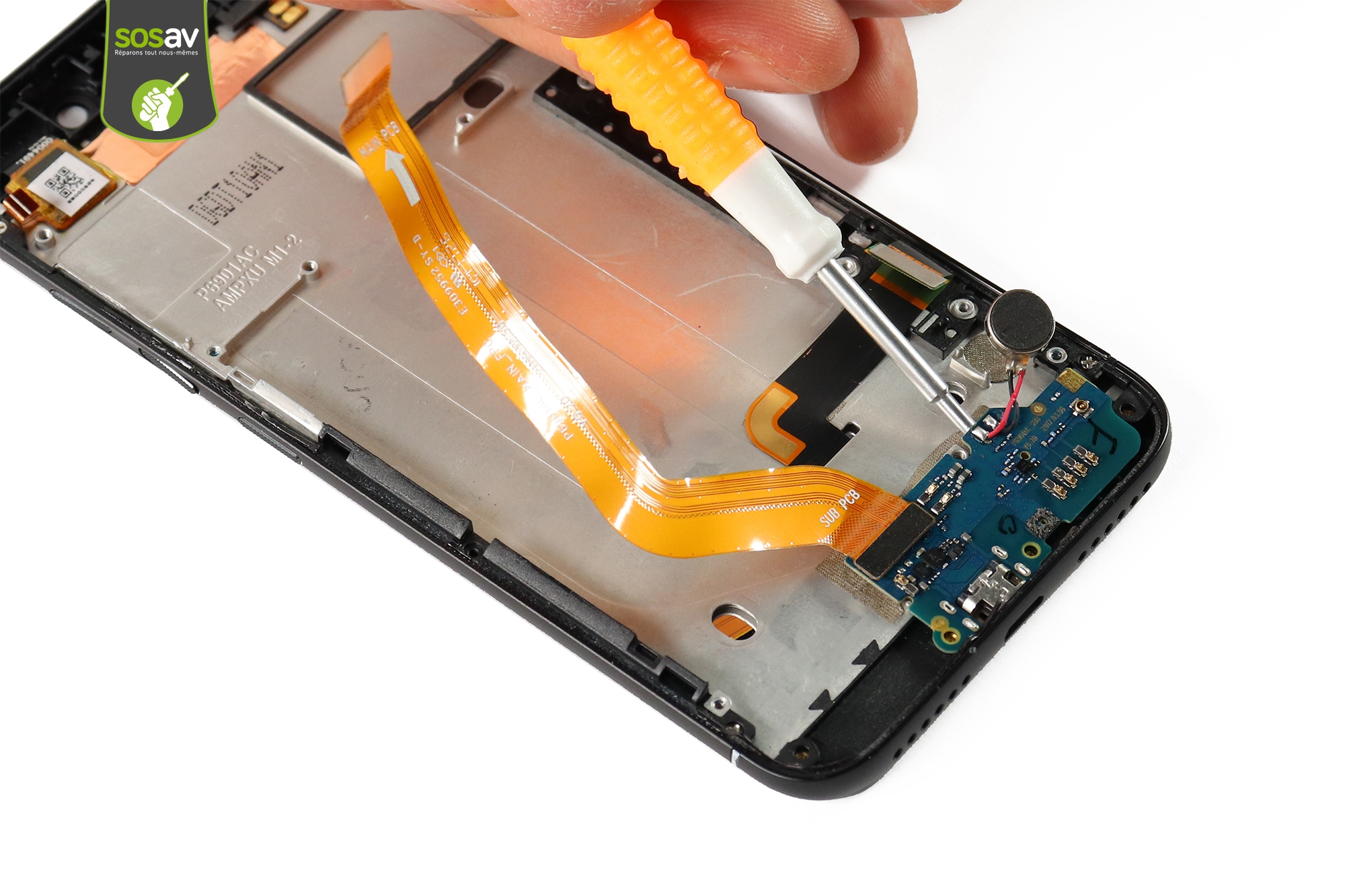

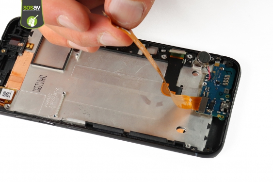

Décalez le vibreur à l'aide du tournevis plat.

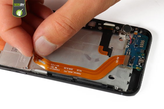

Attention, il est relié au connecteur de charge !Saisissez ensuite le haut de la nappe de liaison du connecteur de charge pour commencer à la décoller.
Etape 30

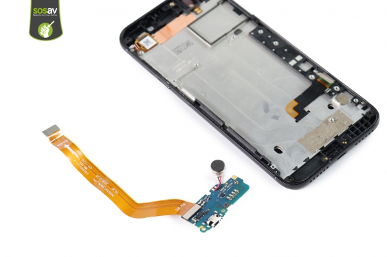

Sortez ensuite l'ensemble connecteur de charge avec sa nappe.
Pas besoin de les désassembler ;)

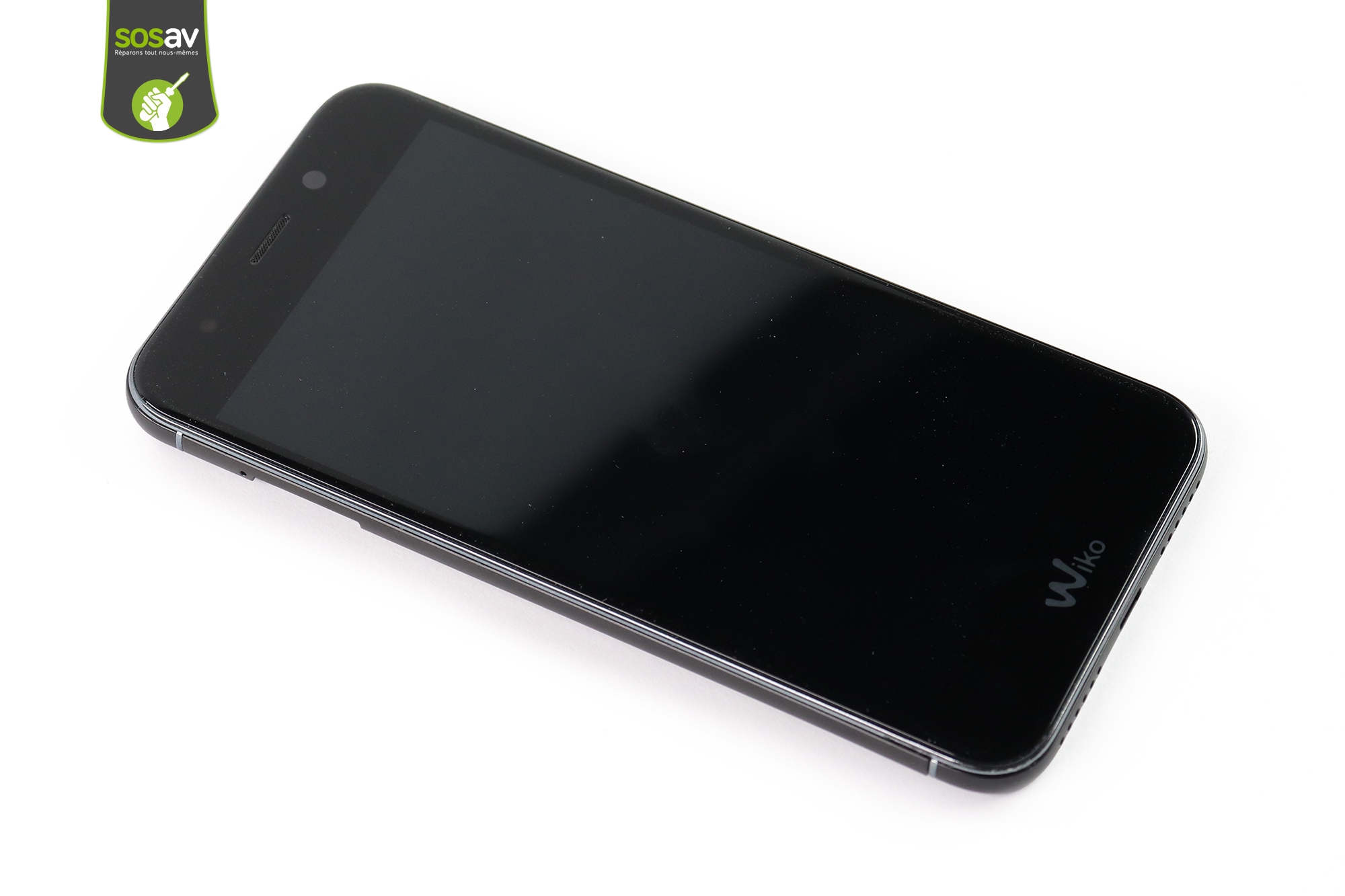

L'écran Wiko Wim Lite est entièrement démonté.Suivez ce tuto gratuit pour le remplacer en cas d'écran cassé !
Pour remonter votre Wiko Wim Lite suivez ce guide en sens inverse.
