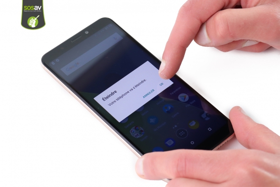

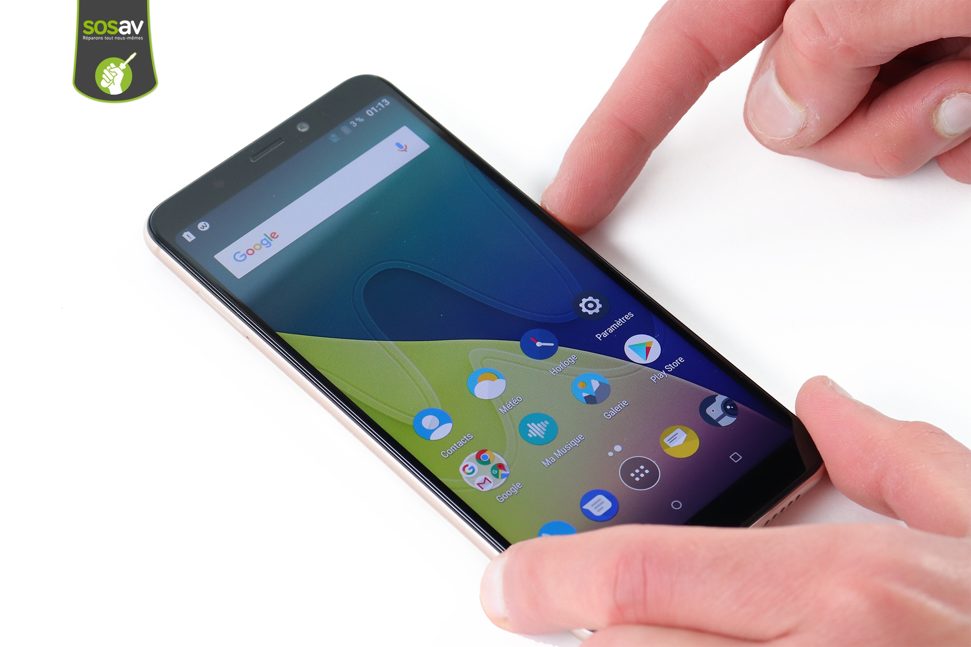

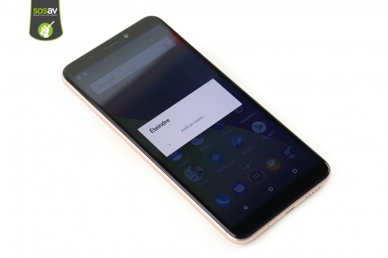

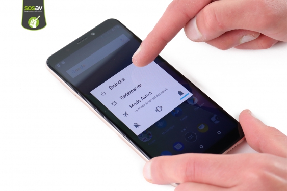

Avant de changer votre écran Wiko View XL, veuillez éteindre votre smartphone, pour des raisons de sécurité évidentes.Pour cela, appuyez sur le bouton power situé sur la tranche droite.Puis validez par "Eteindre".

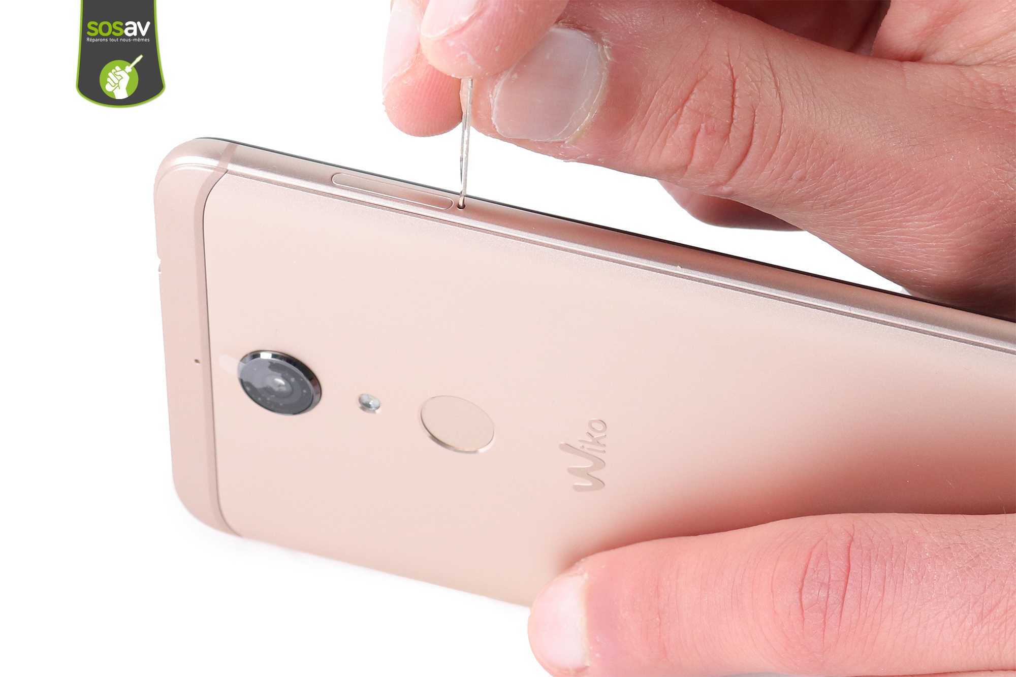

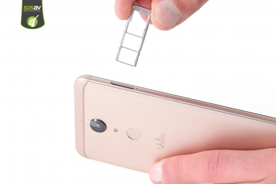

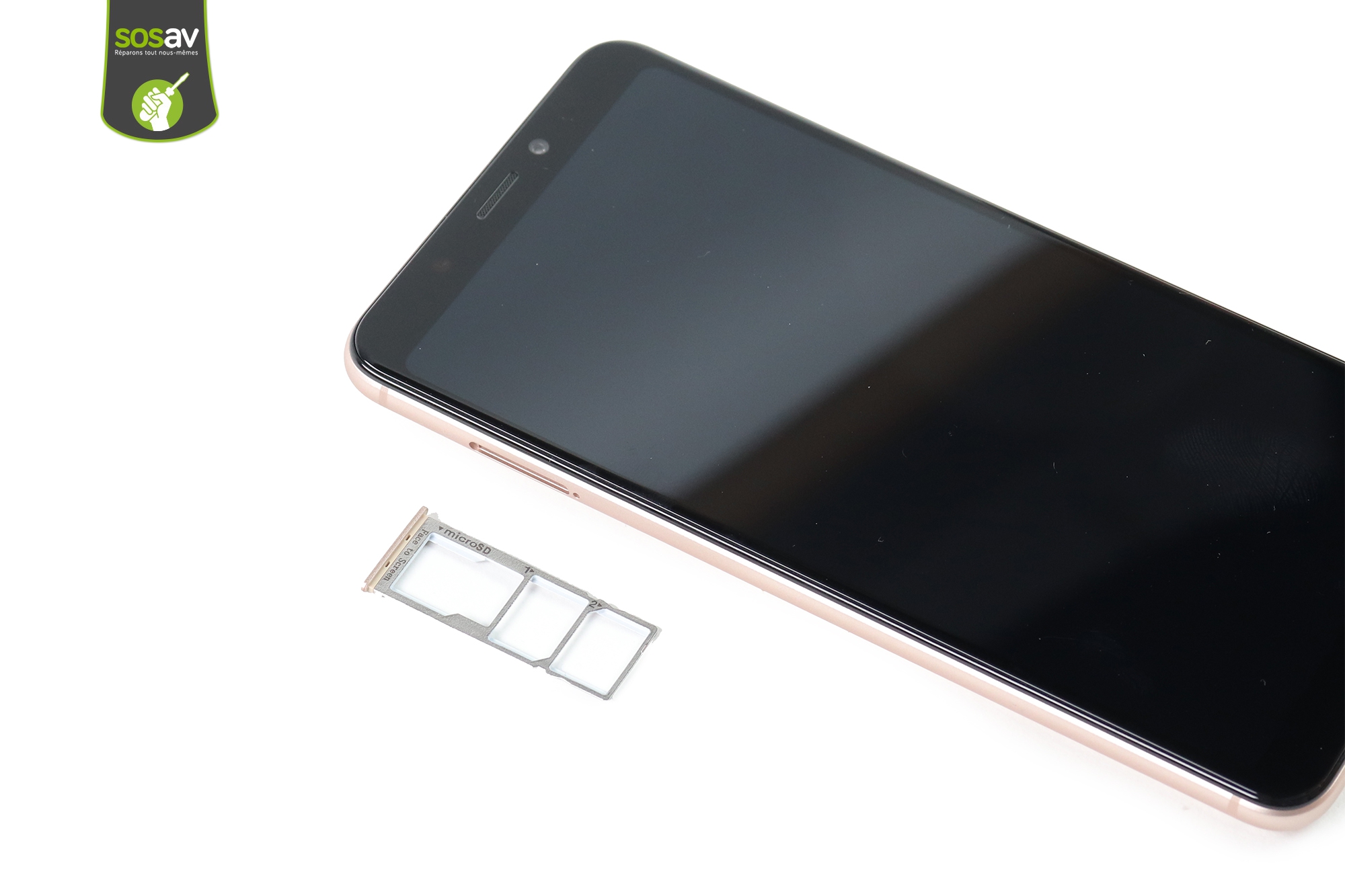

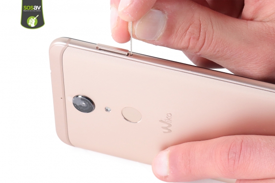

Insérez ensuite l'éjecteur SIM (présent dans la boîte de votre Wiko ou notre kit outils) dans le petit trou du tiroir SIM se trouvant sur la tranche gauche.Exercez une légère pression pour sentir le tiroir s'éjecter de lui-même.
Le tiroir SIM & SD est extrait et cela ne vous a pris que 2 minutes !

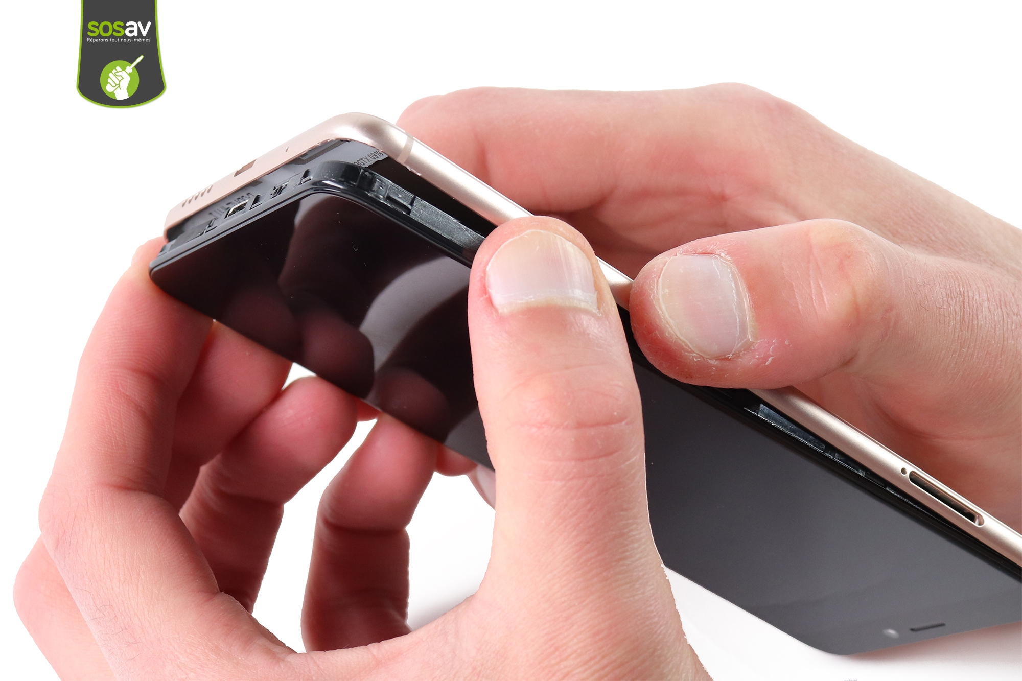

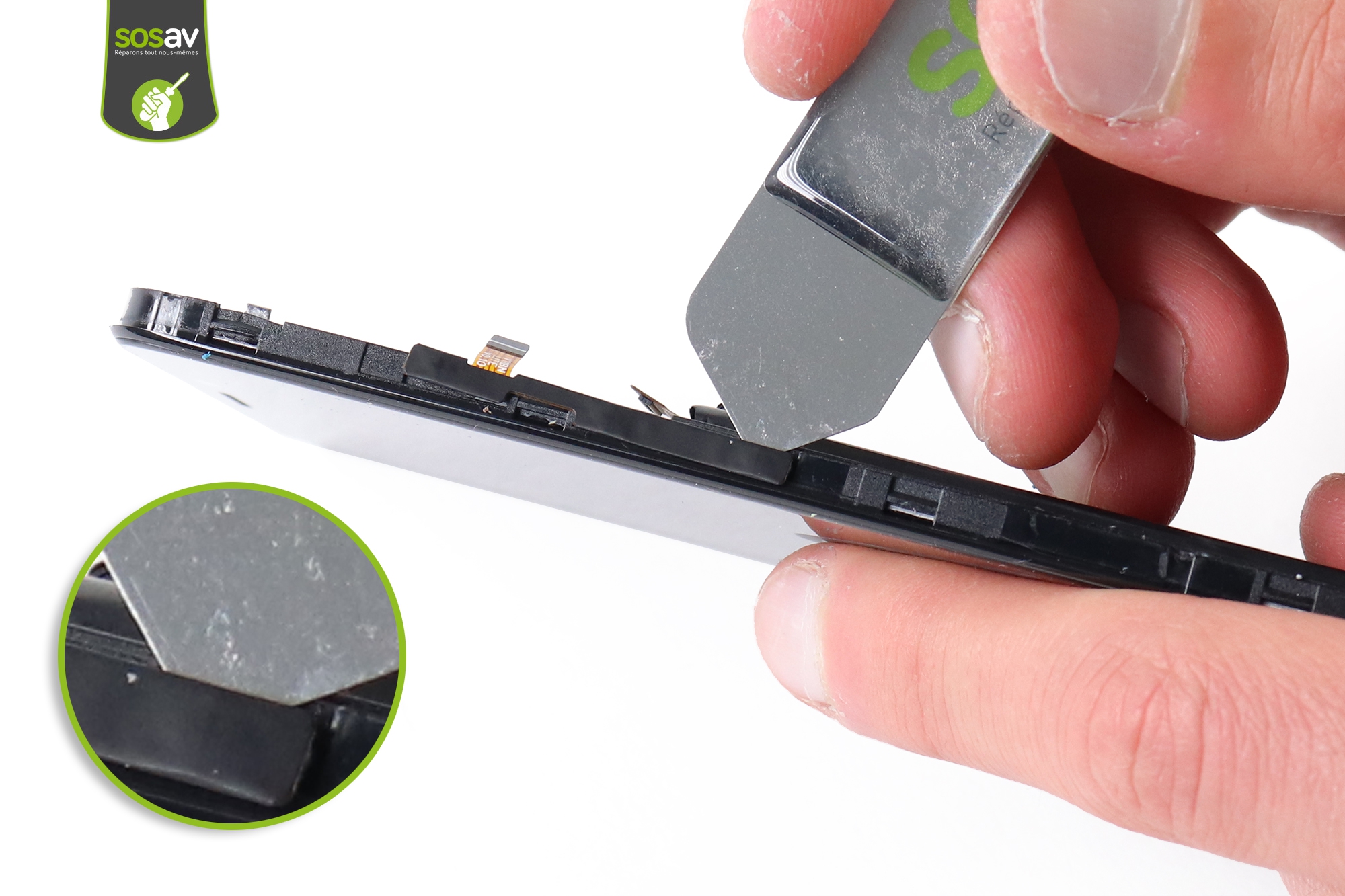

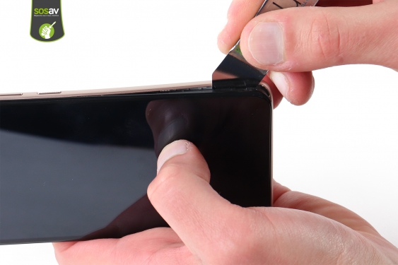

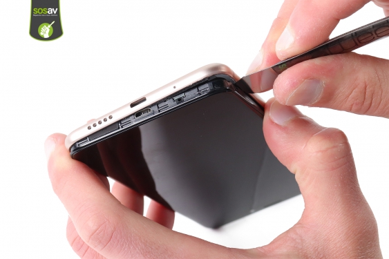

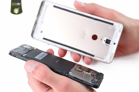

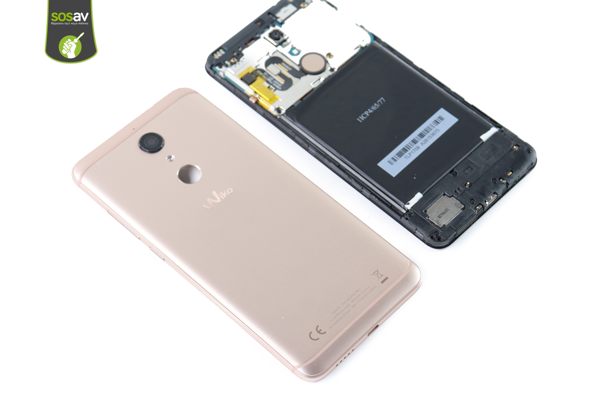

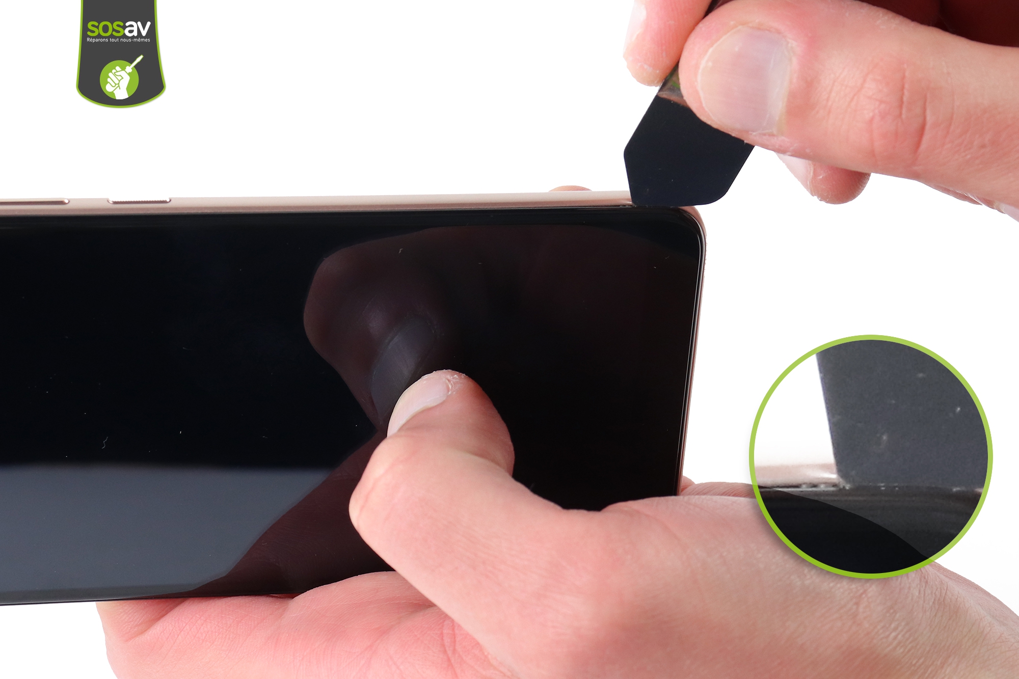

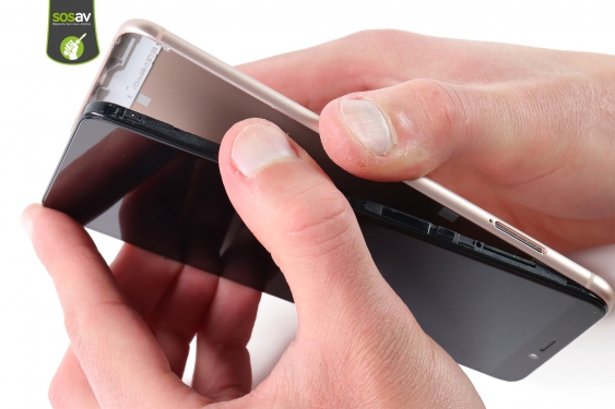

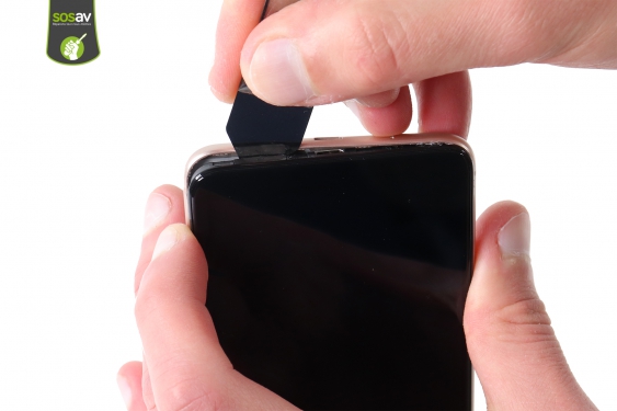

Introduisez délicatement la spatule iSesamo dans uncoin, entre l'écran et la coque afin de créer une ouverture.Puis déclipsez doucement tout le pourtour.
A présent, vous pouvez ouvrir et séparer la coque.
La coque arrière est séparée.

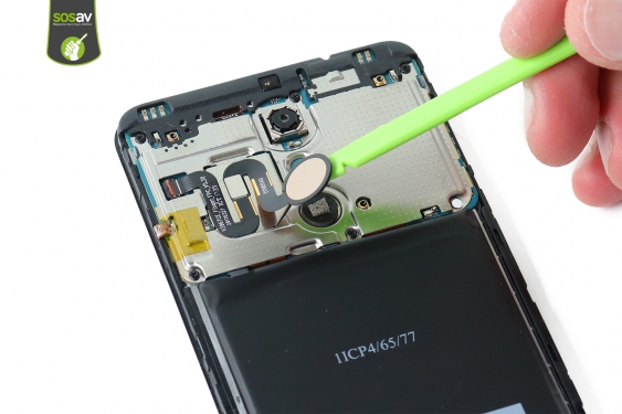

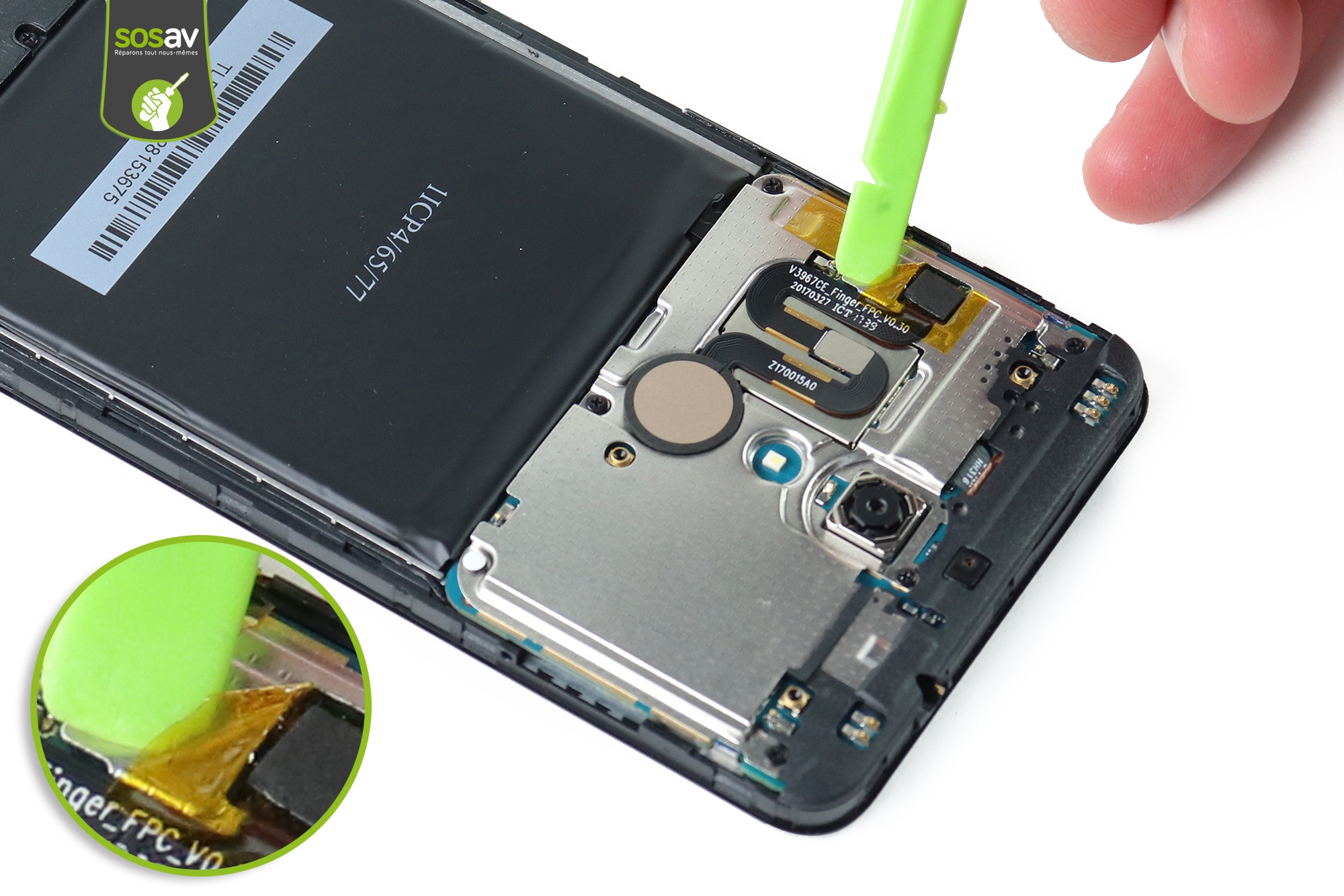

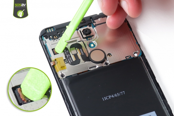

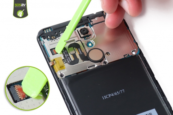

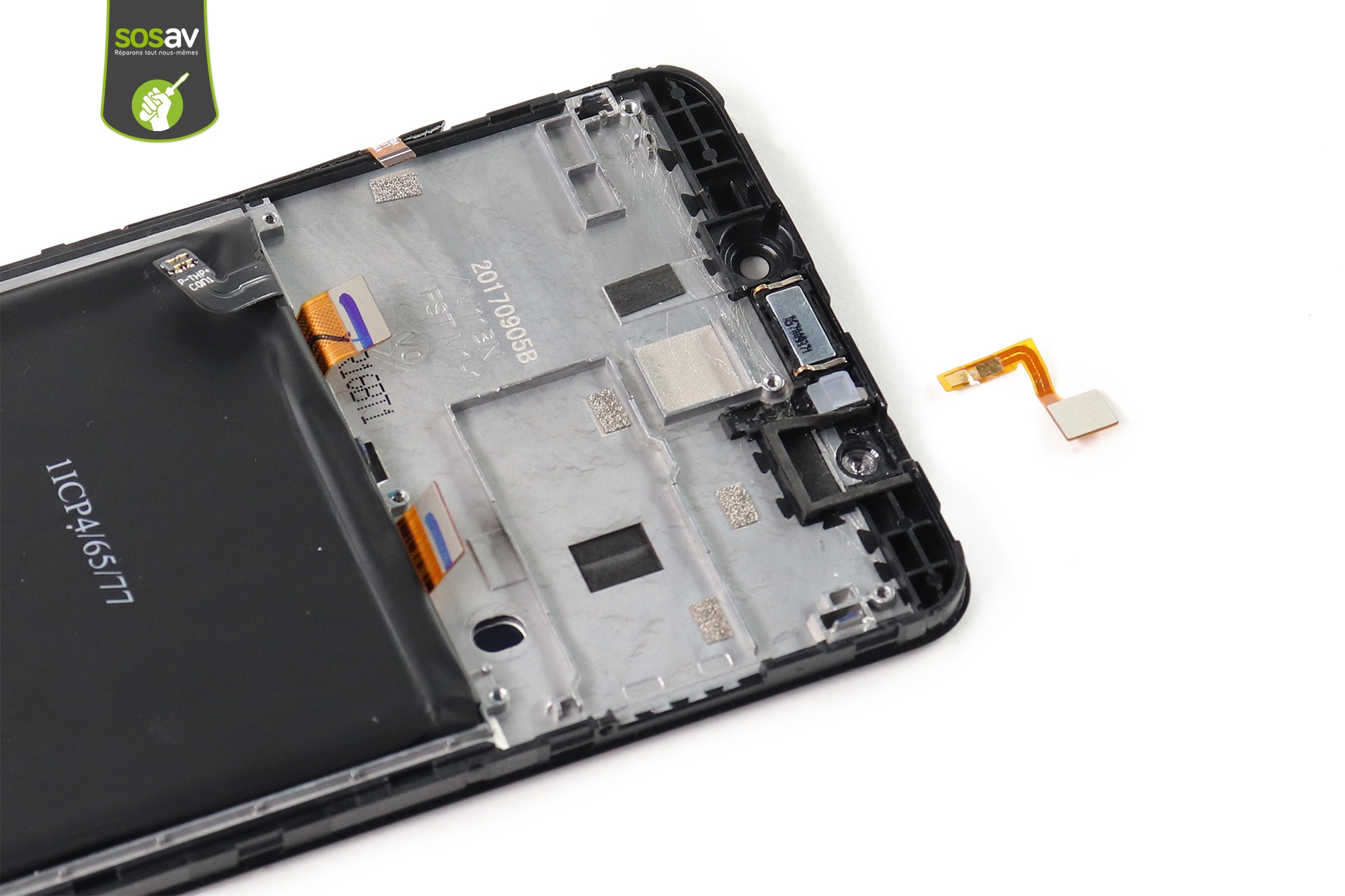

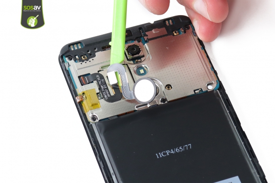

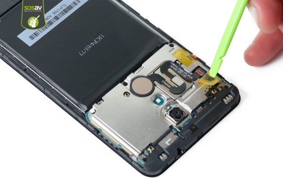

Utilisez la spatule en nylon pour décoller les 2 adhésifs recouvrant la nappe du capteur d'empreinte.Puis déconnectez la nappe.

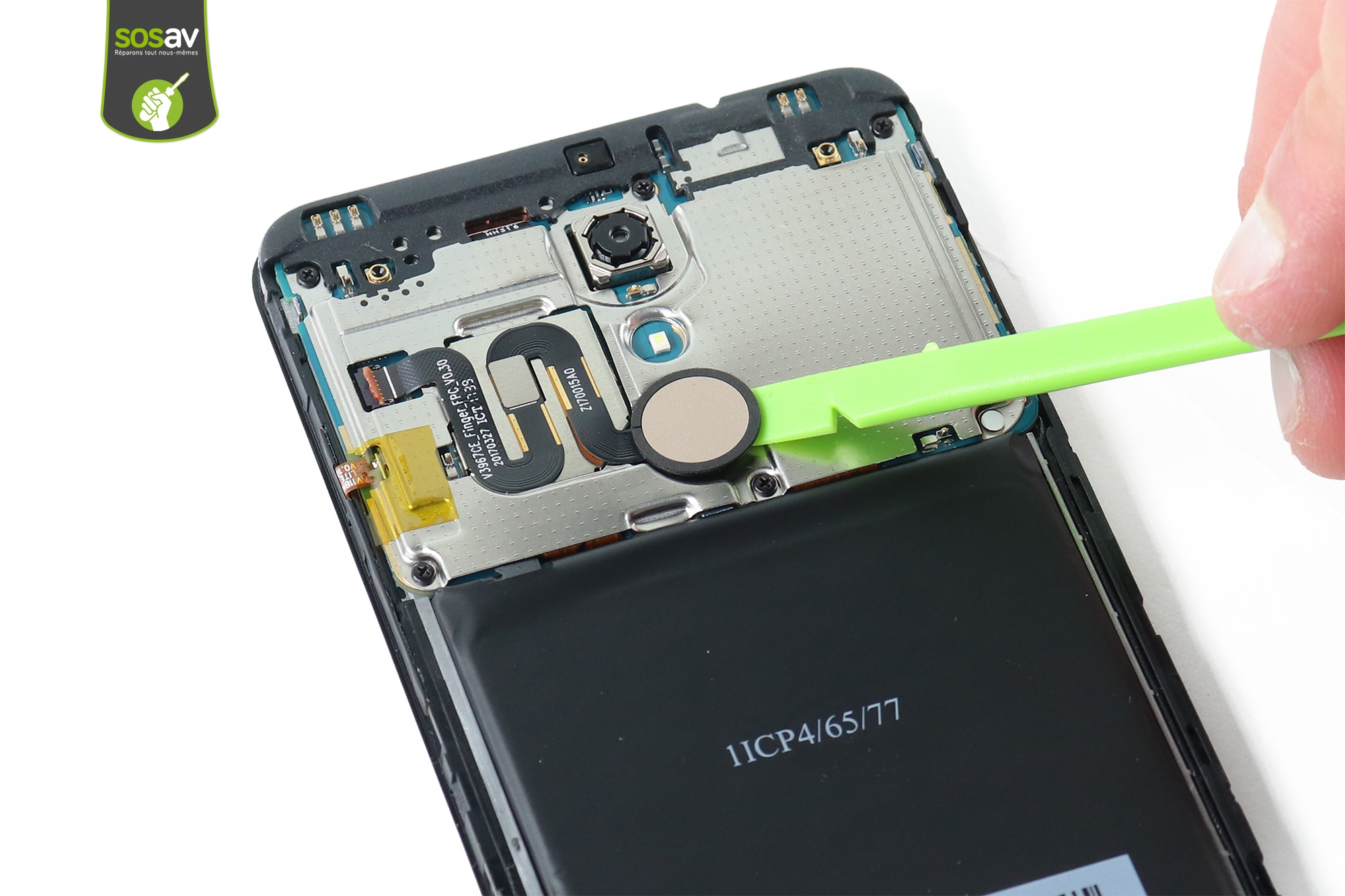

Gardez la spatule en nylon pour décoller et retirer doucement le capteur d'empreinte.
Le capteur d'empreinte est déposé.

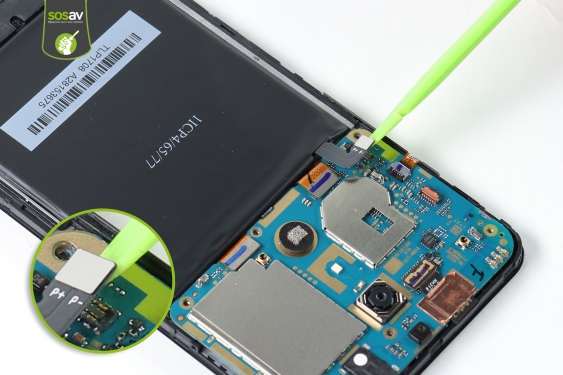

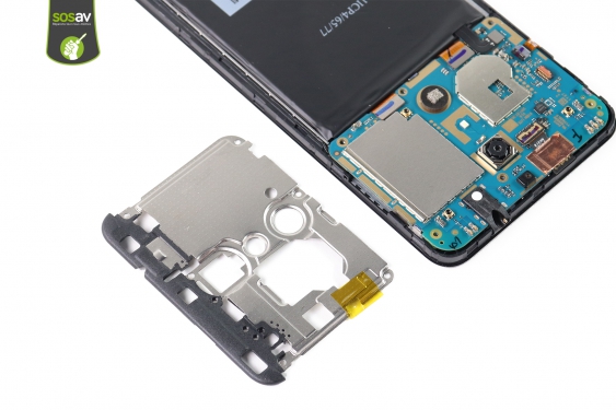

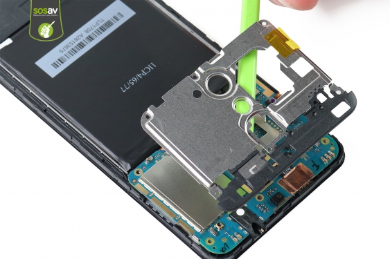

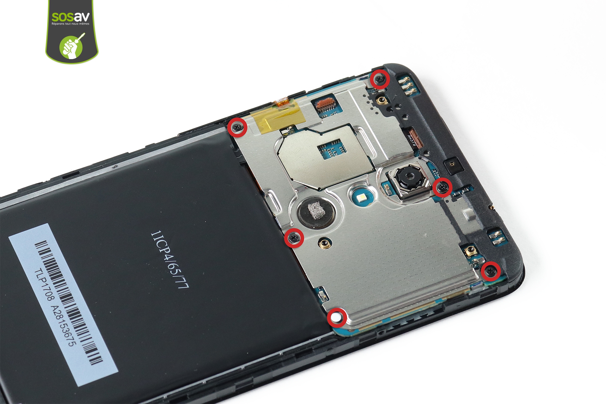

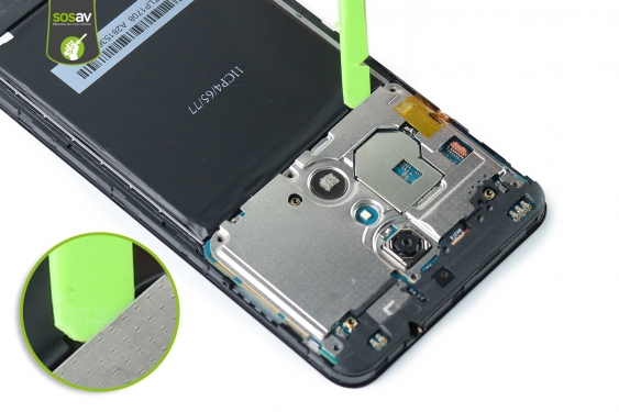

Dévissez les 6 vis cruciformes entourées en rouge. (Photo 1)Servez-vous de la spatule en nylon pour soulever et retirer la plaque métallique de protection.

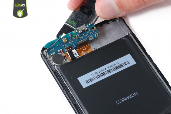

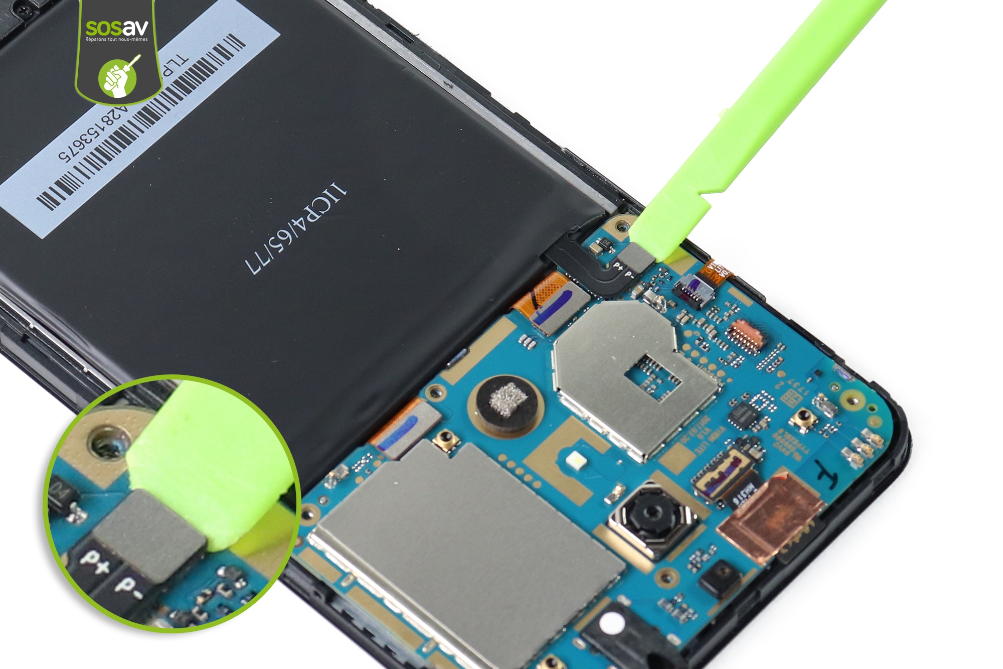

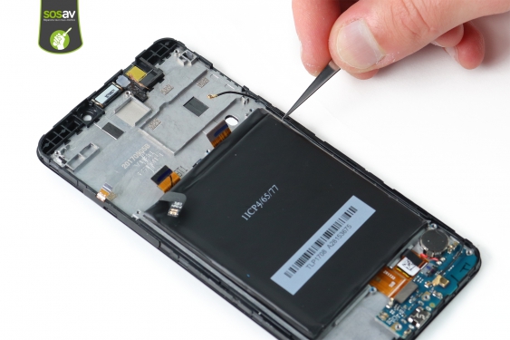

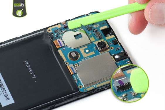

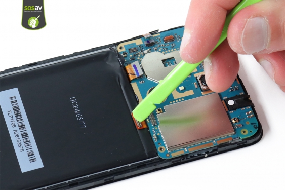

Déconnectez ensuite la nappe de la batterie.
C'est une précaution pour éviter les courts-circuits lors de votre réparation Wiko.Tirez sur les 2 stickers pour faciliter le retrait de la batterie.

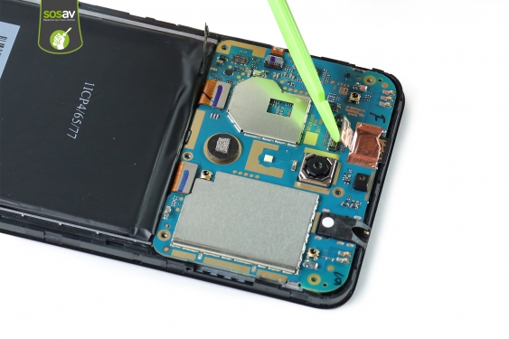

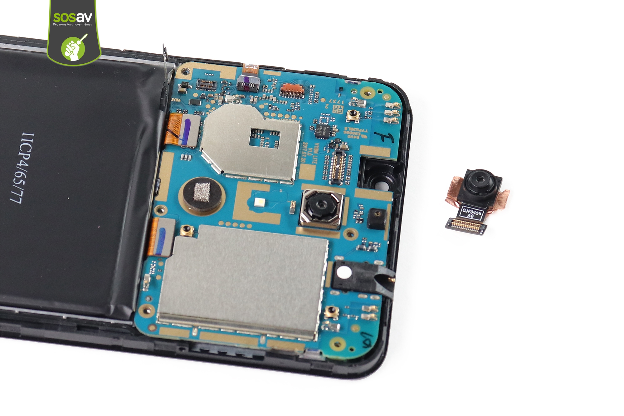

Continuez en déconnectant la caméra avant.Vous pouvez l'extraire en toute sécurité.
La caméra avant est déposée.

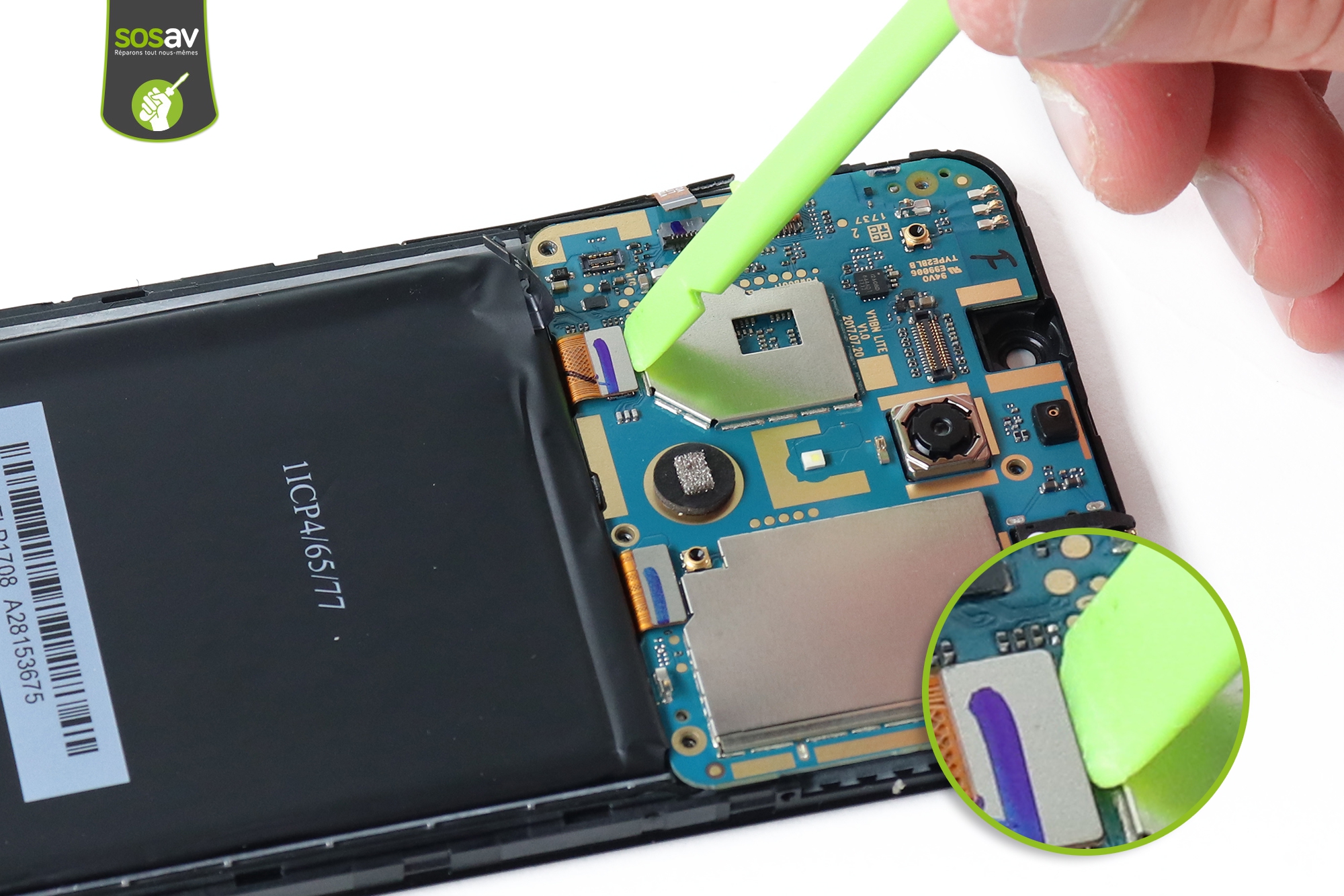

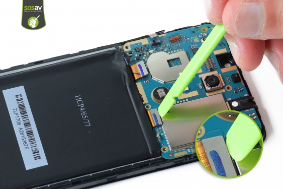

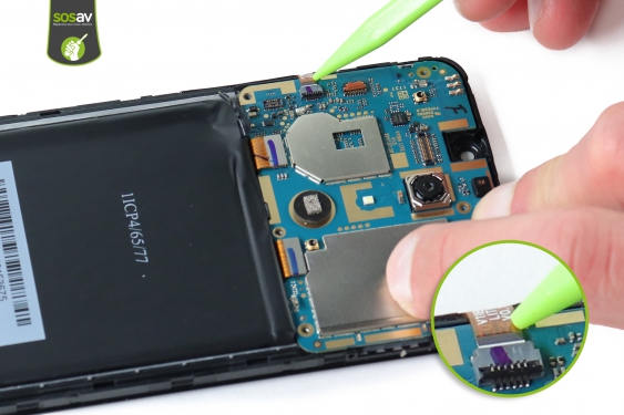

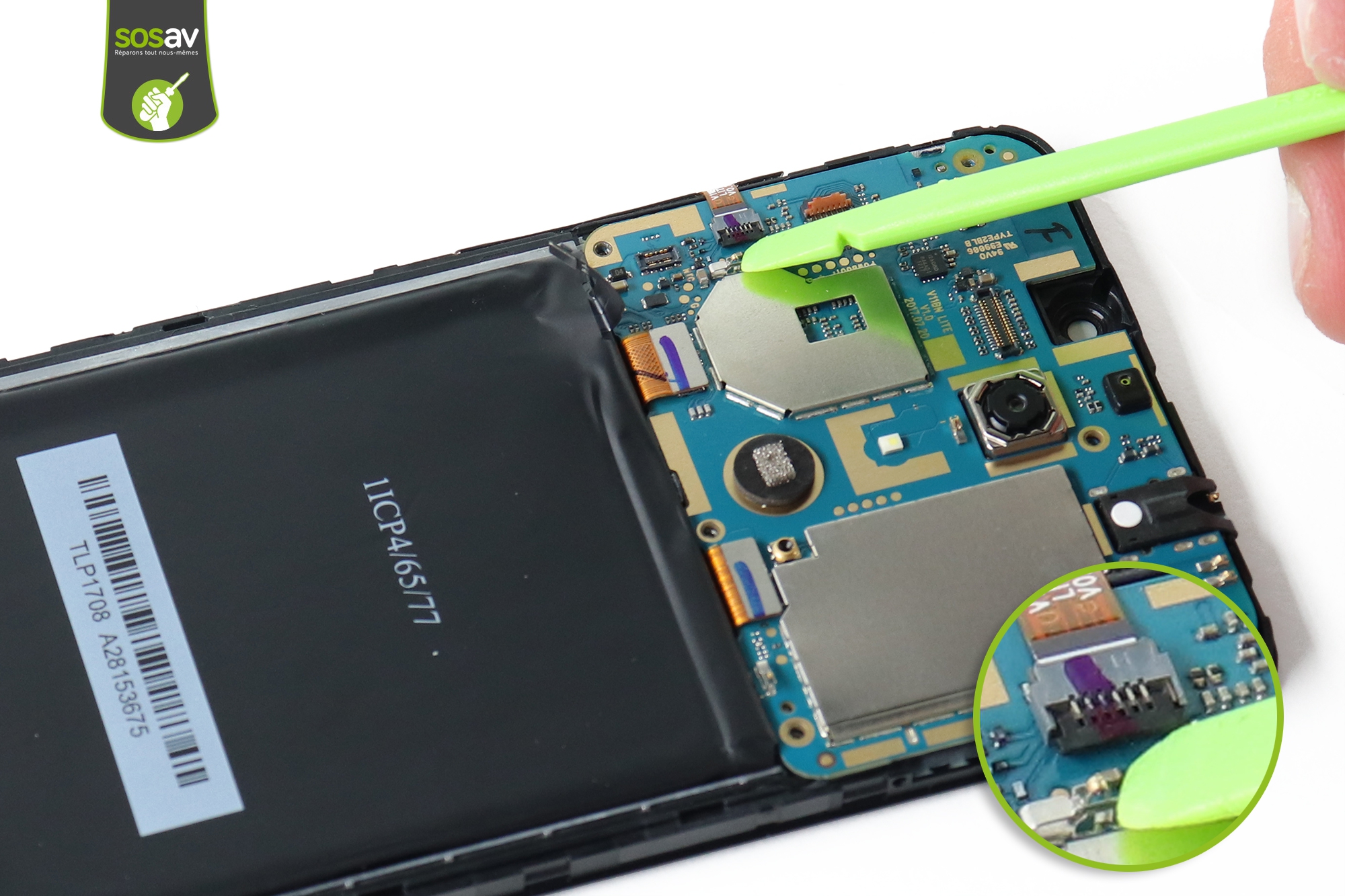

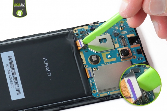

C'est parti pour une séance de déconnexion avec la spatule en nylon !Commencez par débrancher la nappe volume et power et faites-la délicatement glisser de son connecteur.
Poursuivez en déconnectant la nappe de l'écran...... Puis la nappe du connecteur de charge.

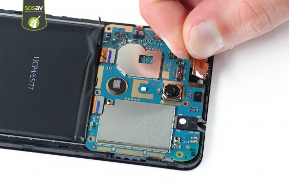

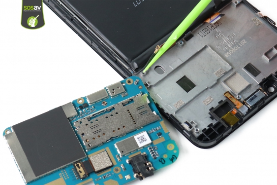

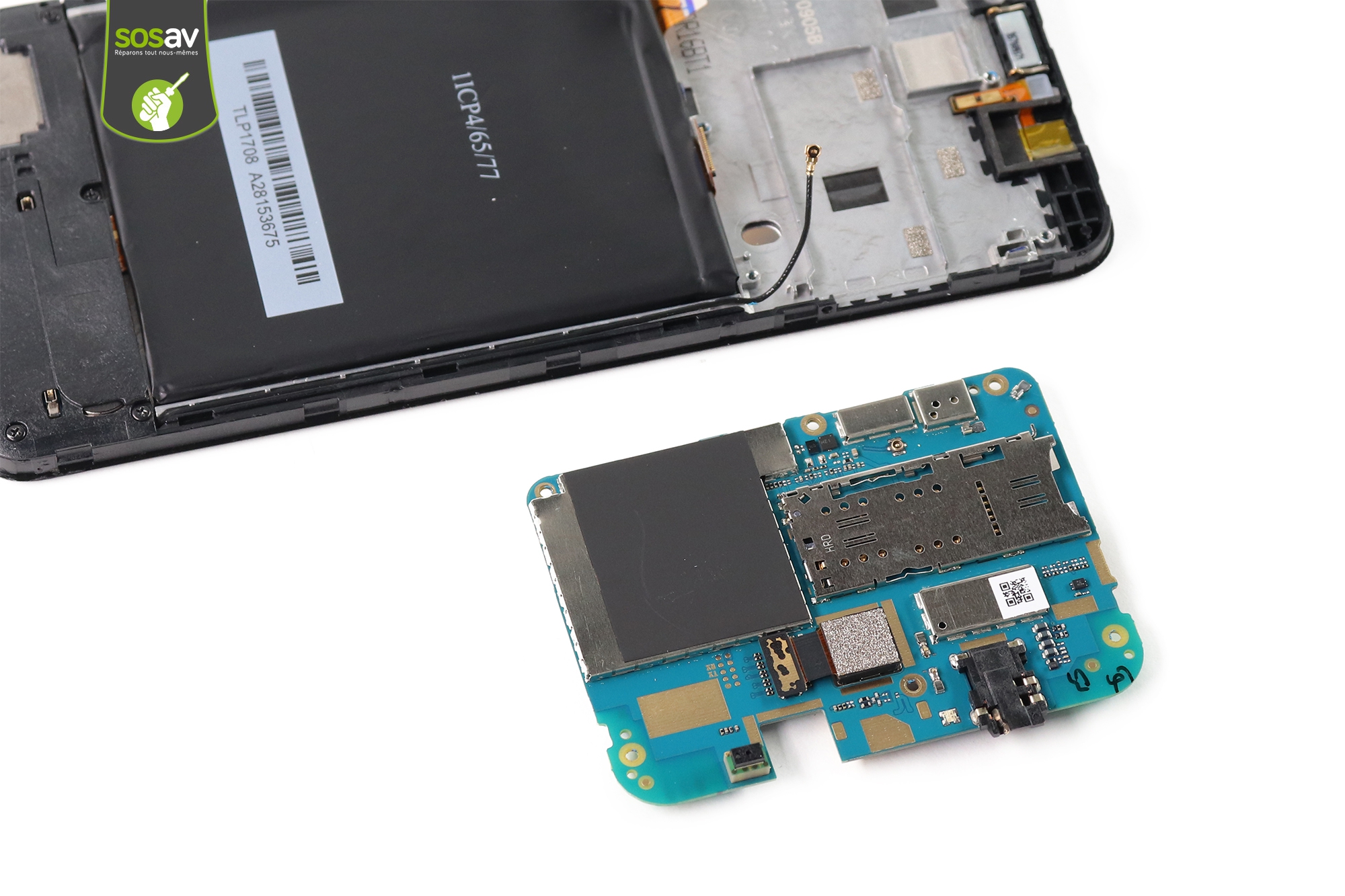

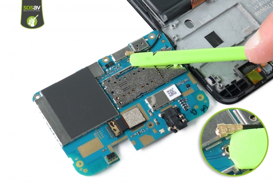

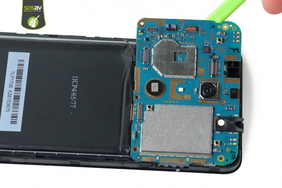

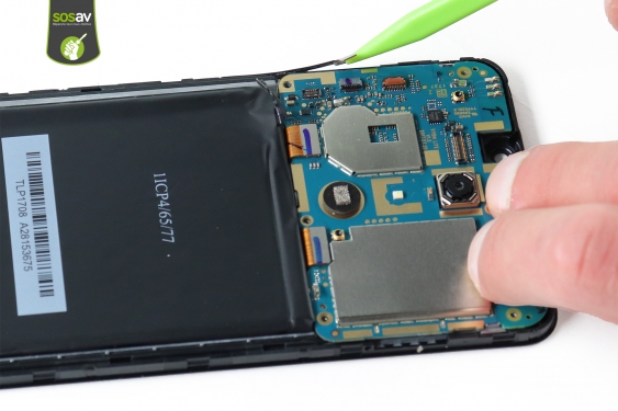

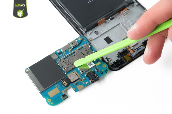

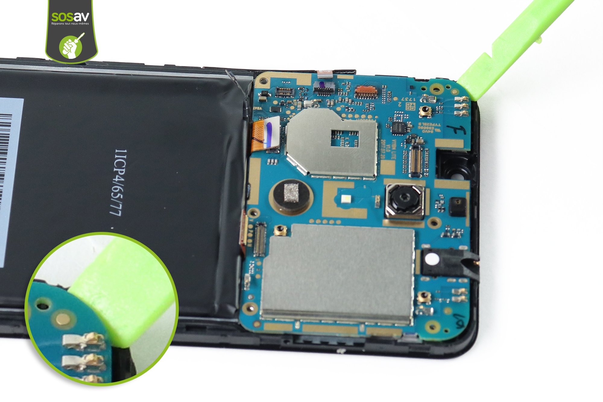

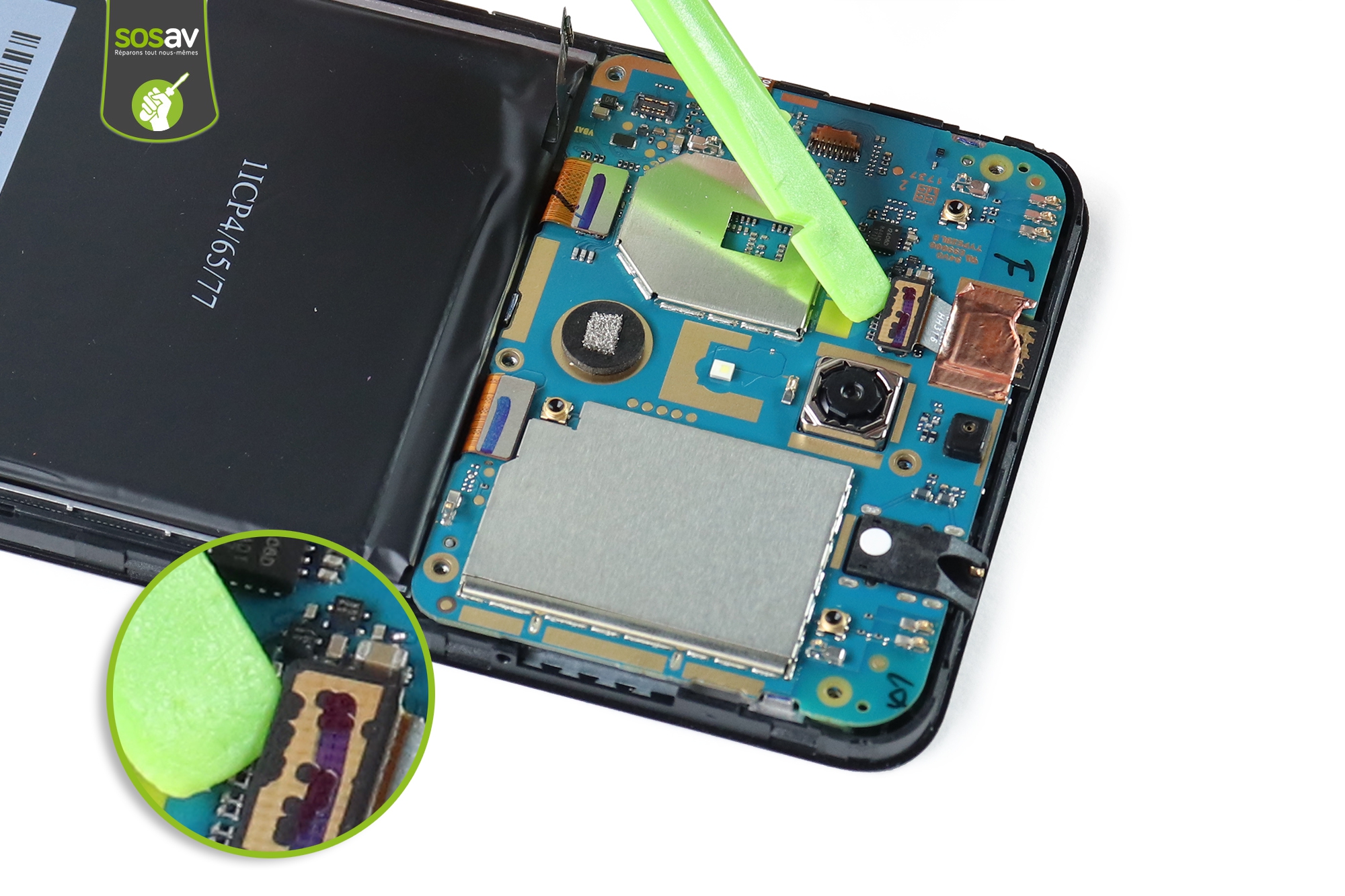

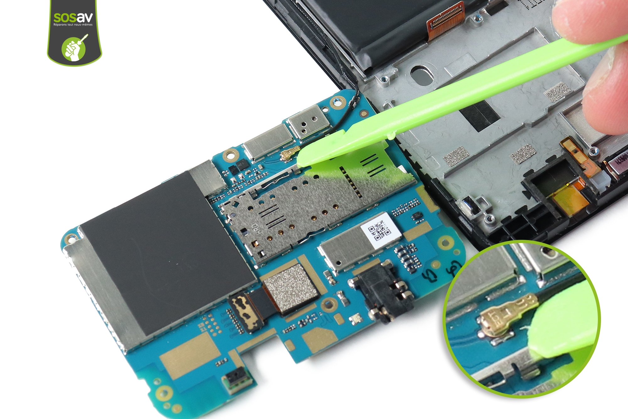

Retournez délicatement la carte mère.
Attention, ne la séparez pas totalement, la carte mère est toujours reliée par un câble !

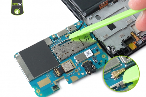

Vous pouvez débrancher le câble d'interconnexion désormais accessible.
La carte mère Wiko View XL est séparée et partiellement démontée.

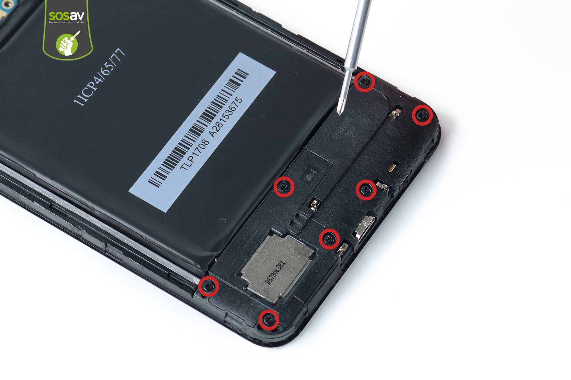

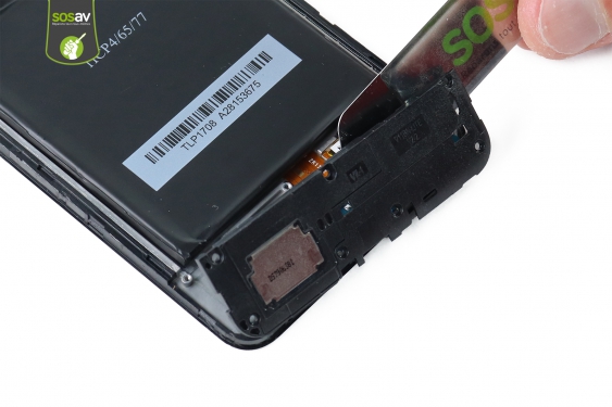

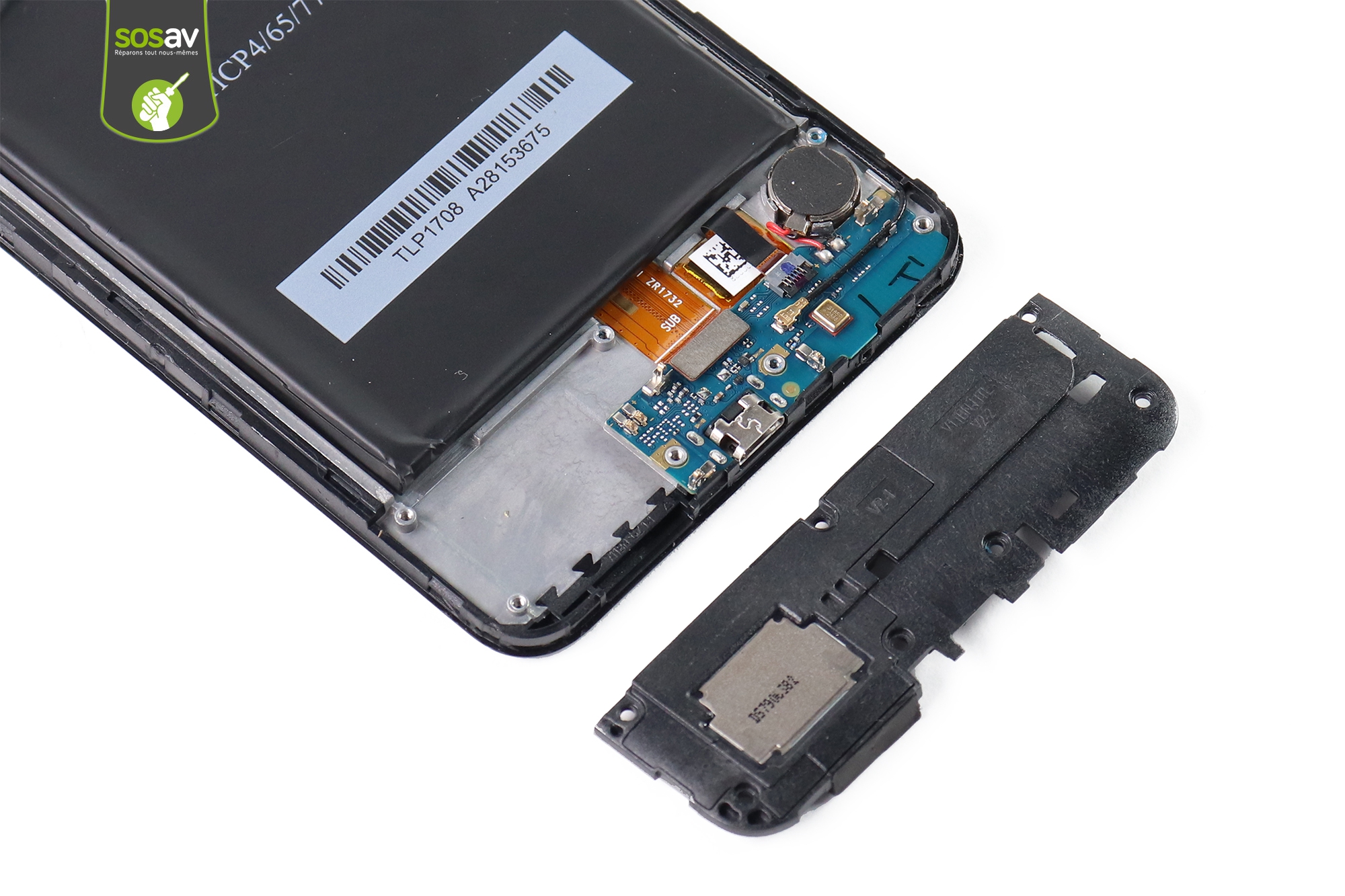

Dévissez les 7 vis cruciformes entourées en rouge. (Photo 1)Vous pouvez extraire le haut-parleur externe à l'aide de la iSesamo.
Le haut-parleur externe est déposé.

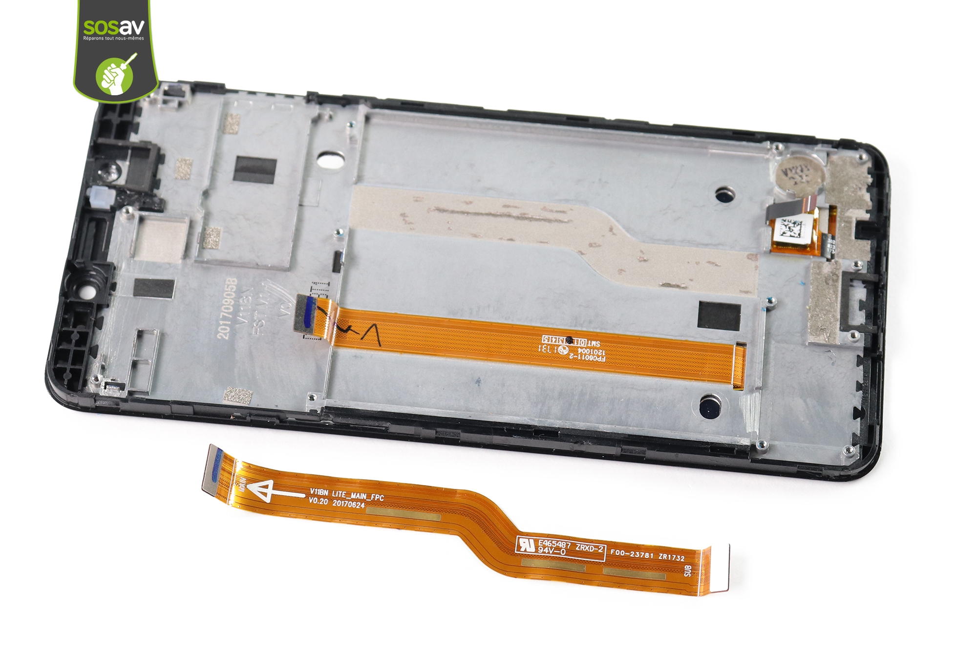

Débranchez le câble d'interconnexion.Et sortez-le à l'aide de la pince plate.
Le câble d'interconnexion est extrait.

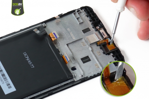

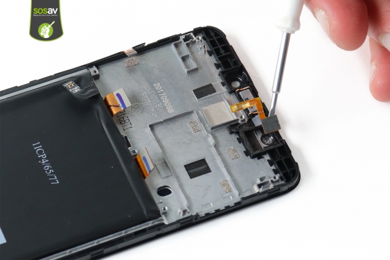

Utilisez le tournevis plat afin de décoller l'adhésif recouvrant le flash.Puis sortez-le.
La iSesamo est un peu trop large !
Etape 24
Le flash est extrait.

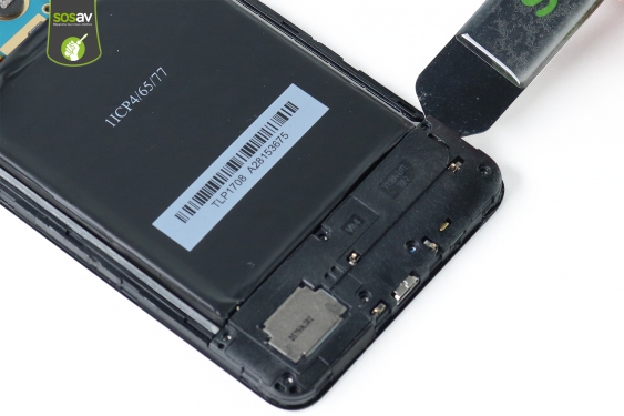

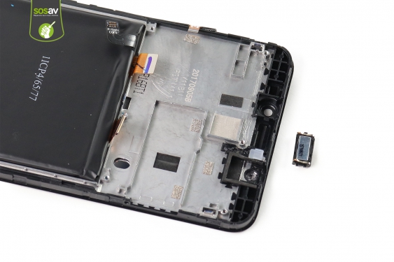

Avec la iSesamo cette fois, délogez et sortez le haut-parleur interne.Le haut-parleur interne est démonté à son tour.

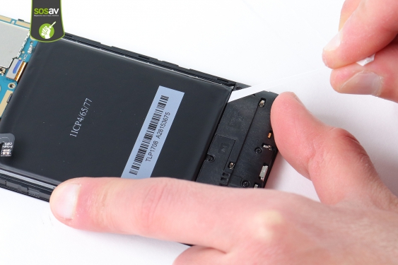

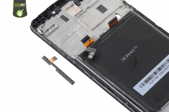

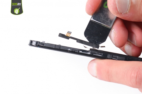

Conservez la iSesamo en main pour décoller délicatement la nappe power et volume.
Attention, la nappe est fragile !La nappe power et volume est aussi déposée.

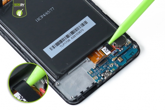

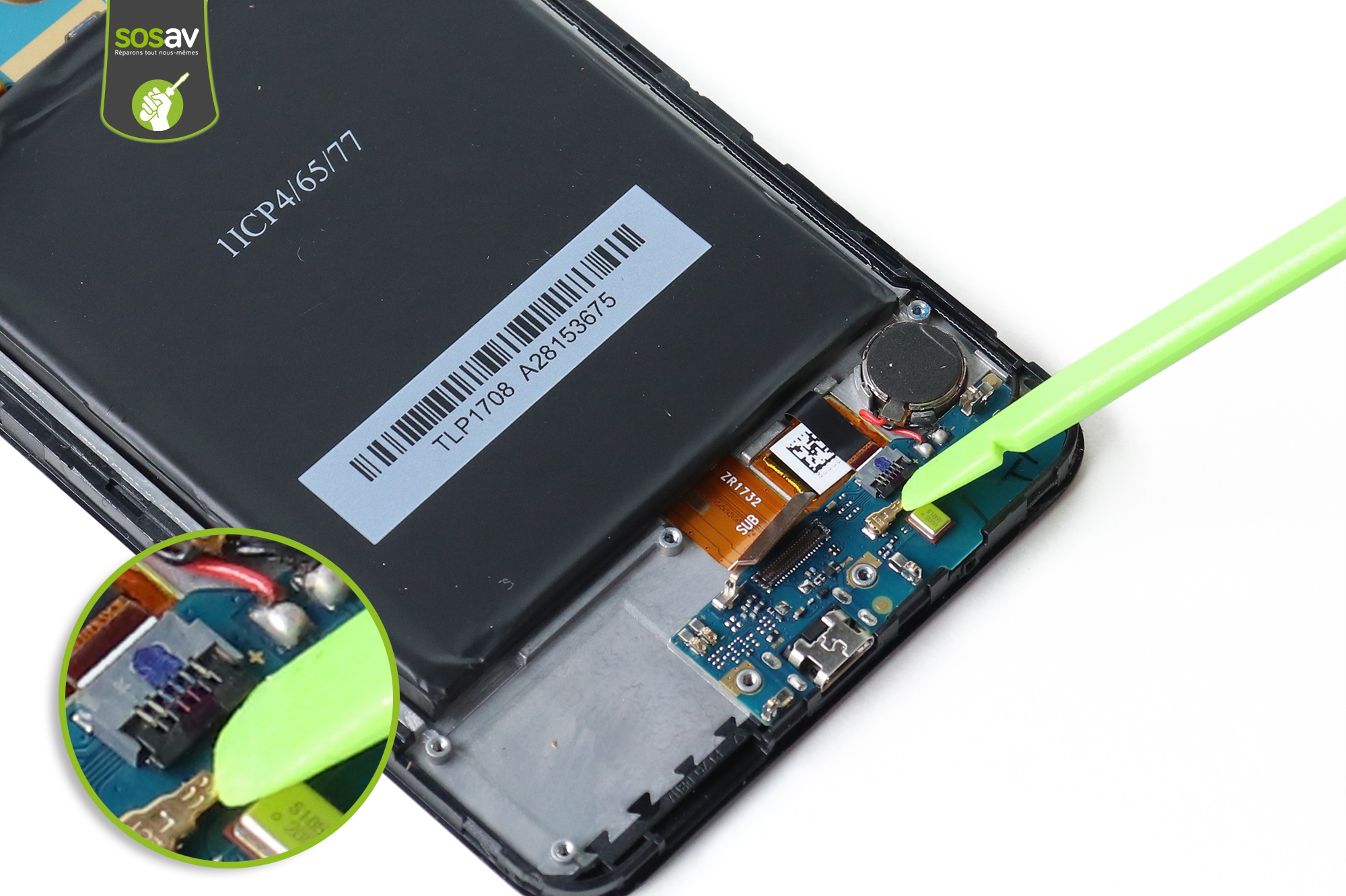

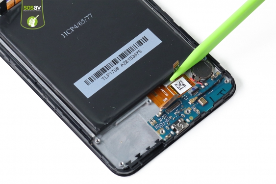

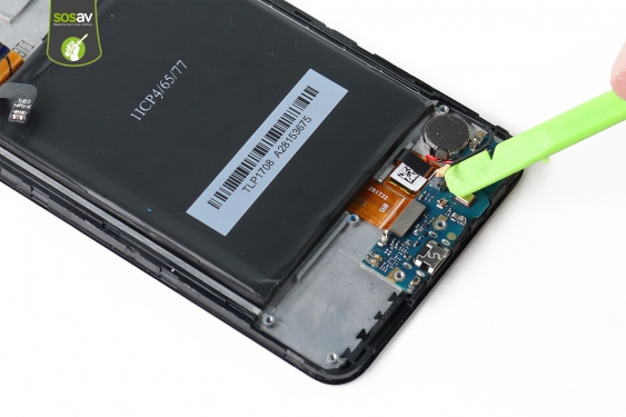

Réutilisez la spatule en nylon pour débrancher la nappe du connecteur de charge.
Etape 28

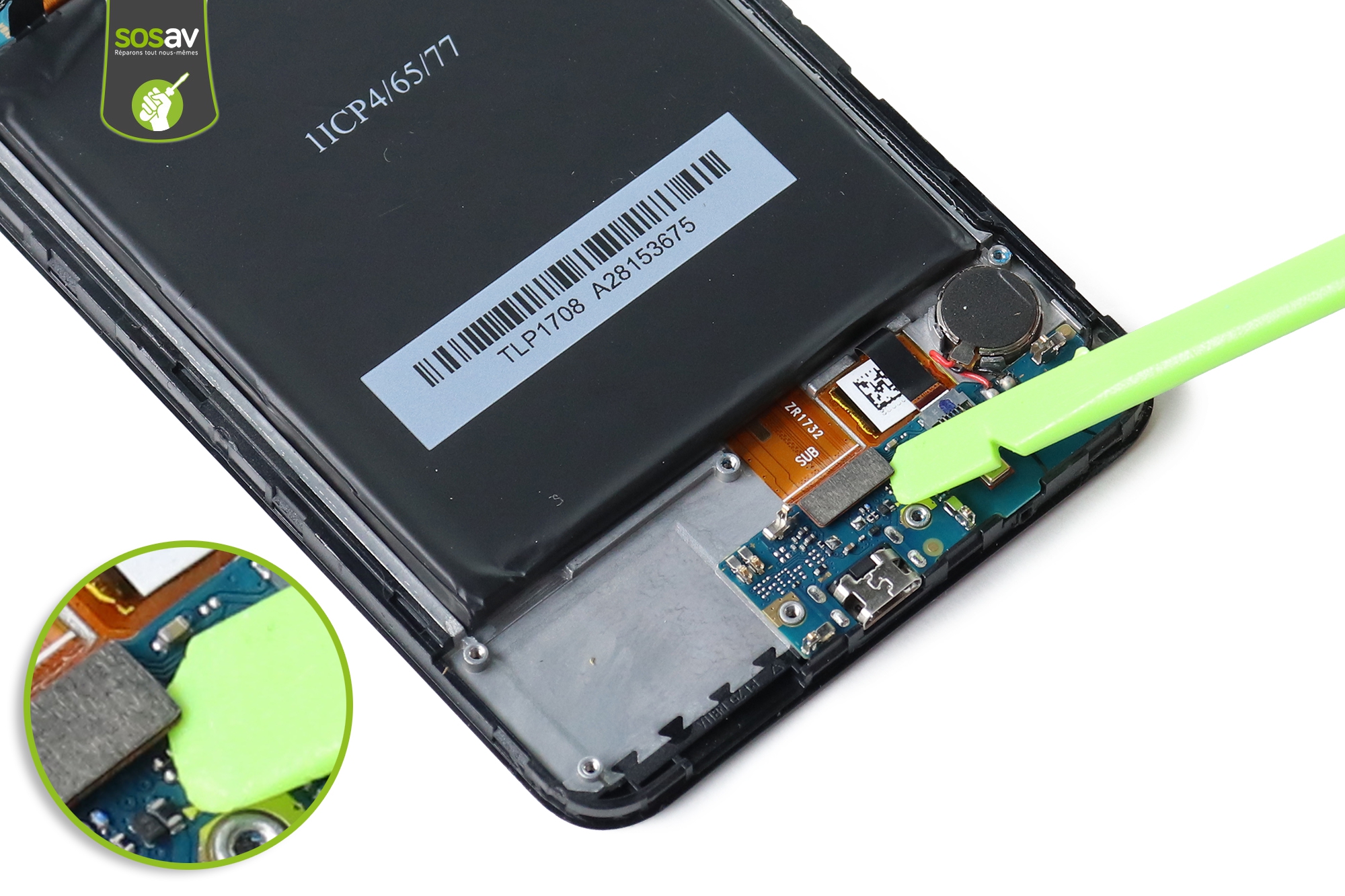

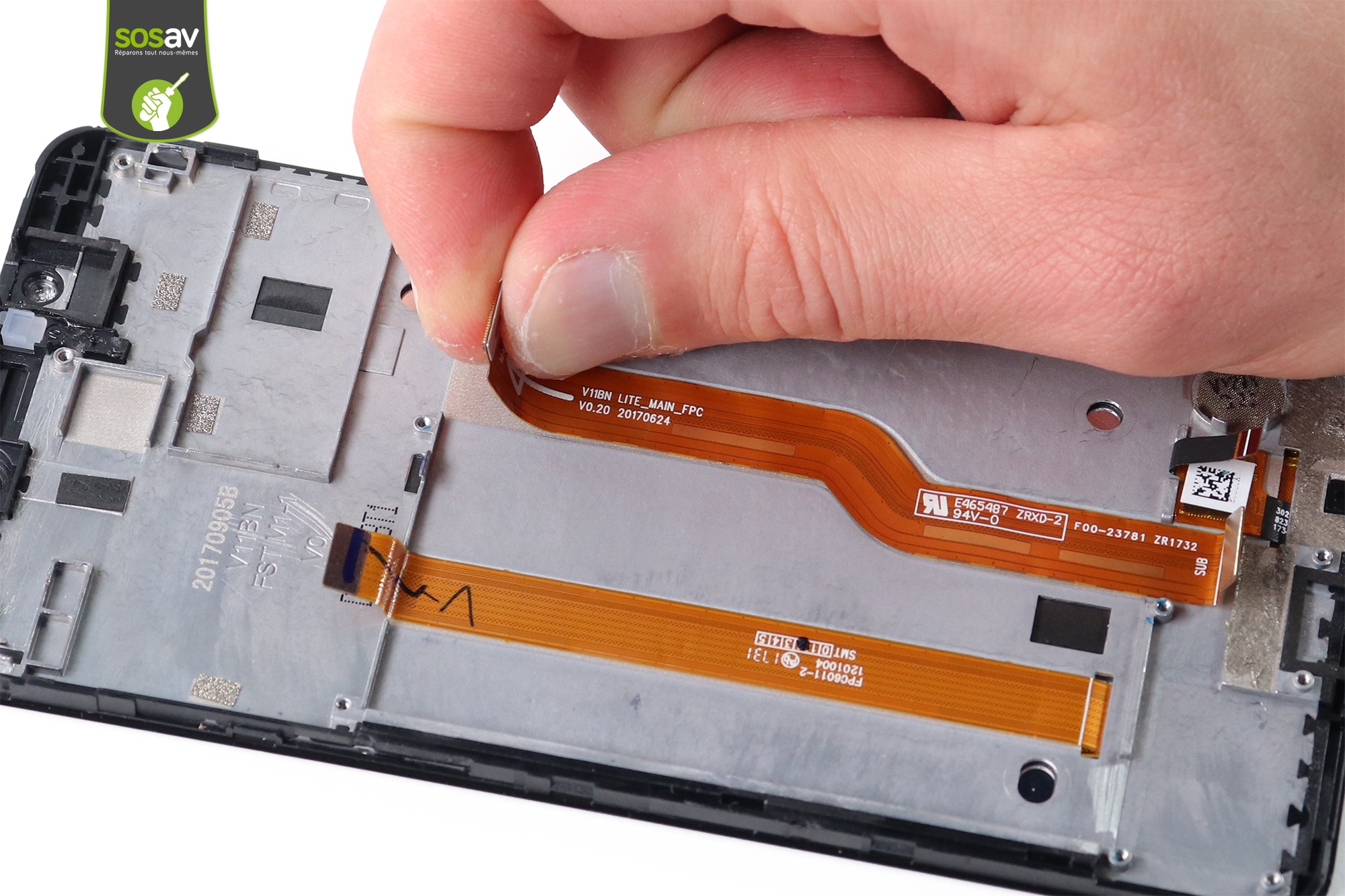

Déconnectez la seconde nappe de l'écran et faites-la glisser hors de son connecteur.
Etape 29

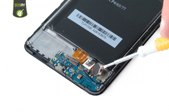

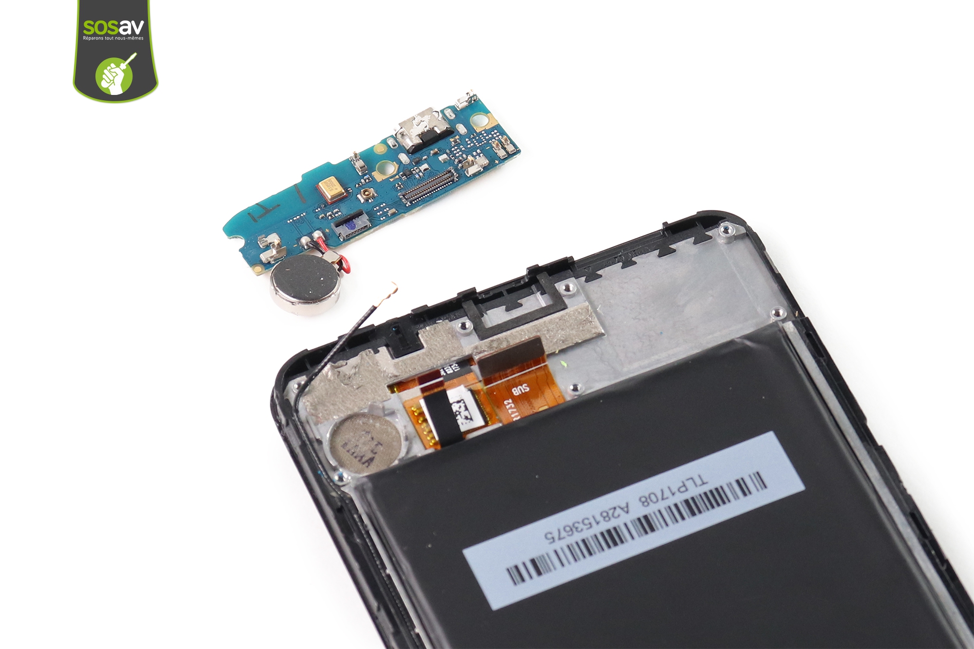

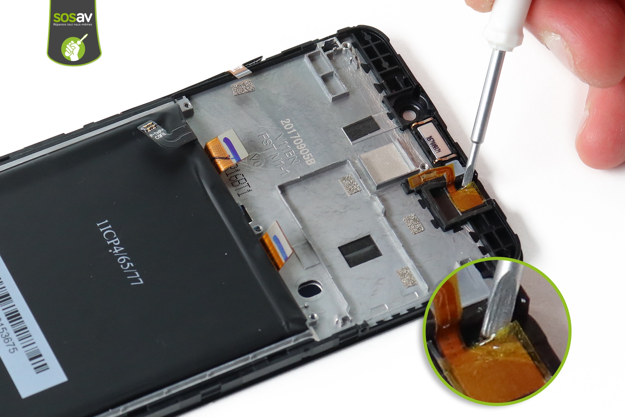

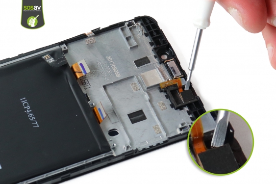

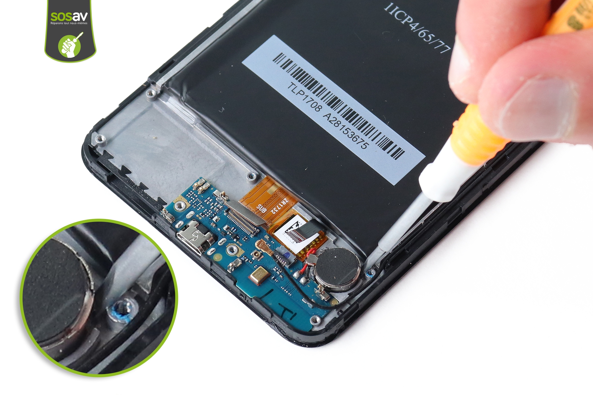

Encore une fois avec le tournevis plat, délogez doucement le vibreur.
Attention, il est toujours attaché au connecteur de charge !
Etape 30

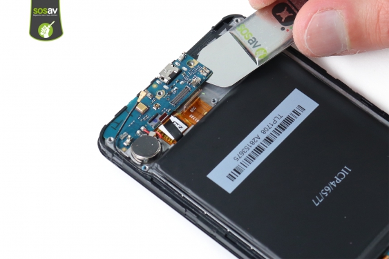

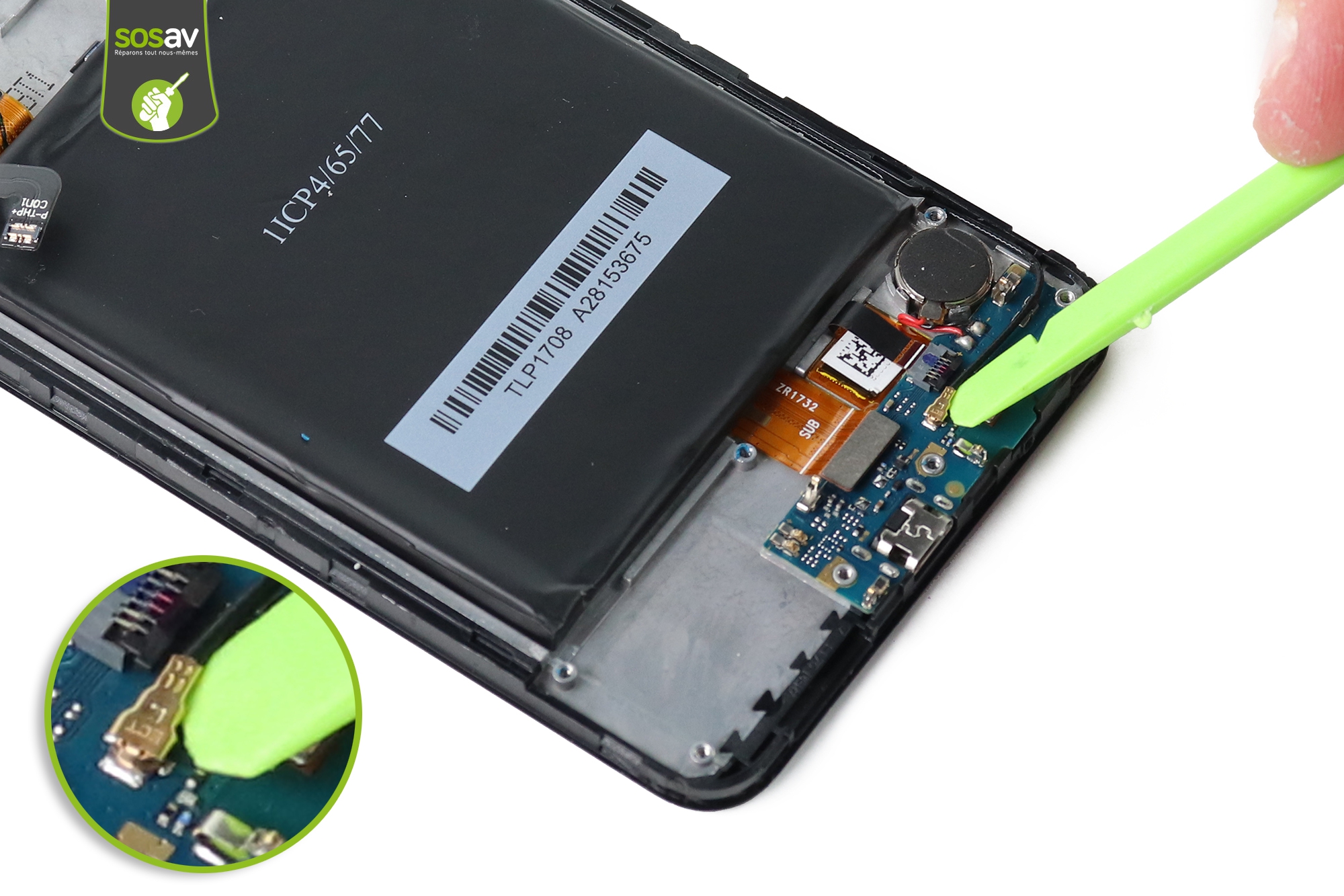

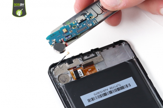

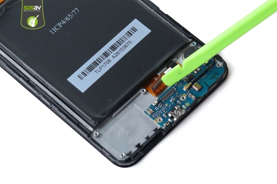

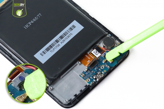

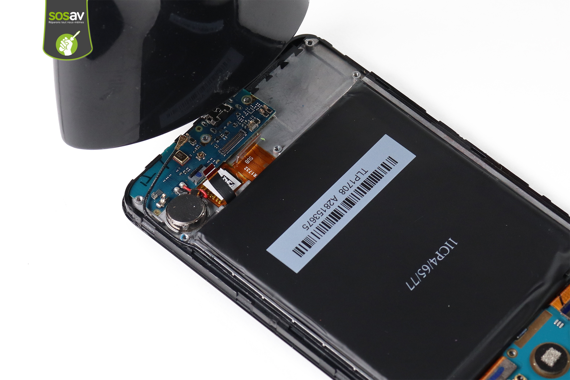

Avec le sèche-cheveux, chauffez quelques secondes le connecteur de charge afin de faciliter le retrait.Faites levier avec la iSesamo pour le sortir.
Etape 31
Le connecteur de charge est démonté.

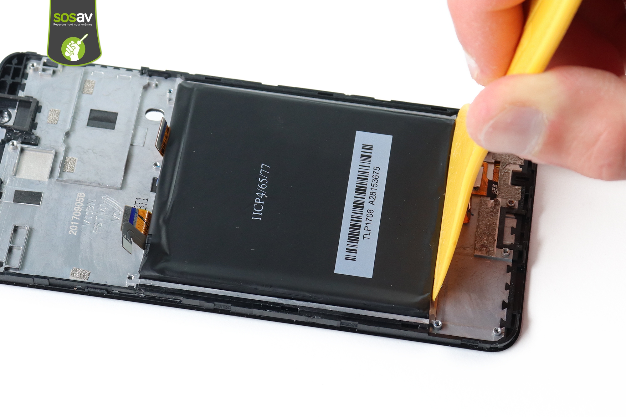

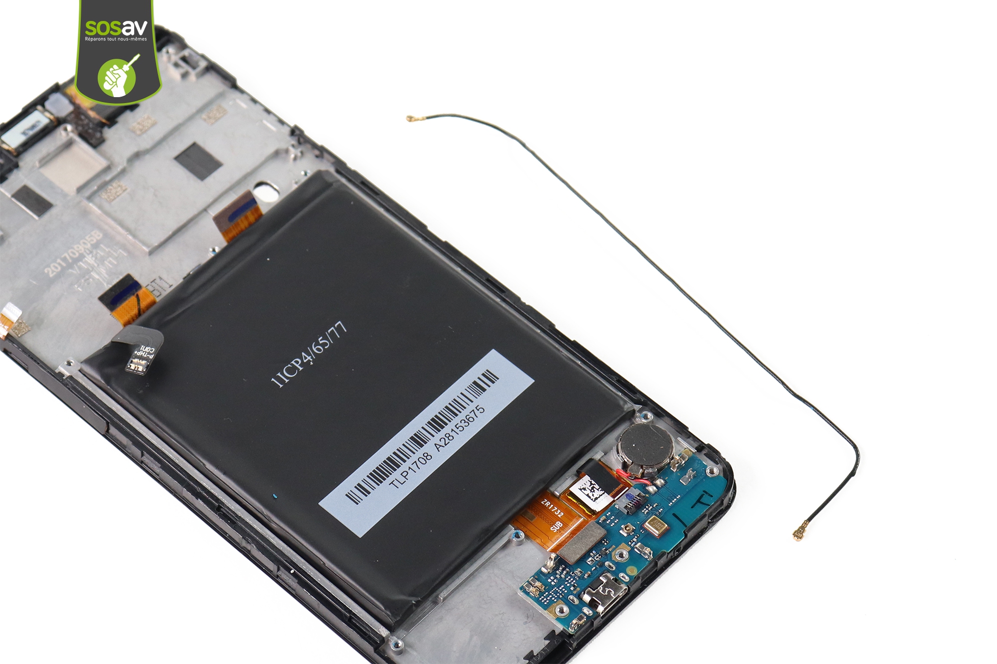

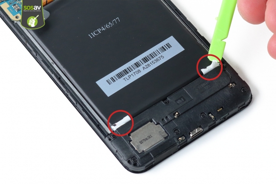

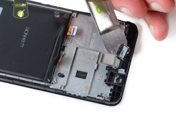

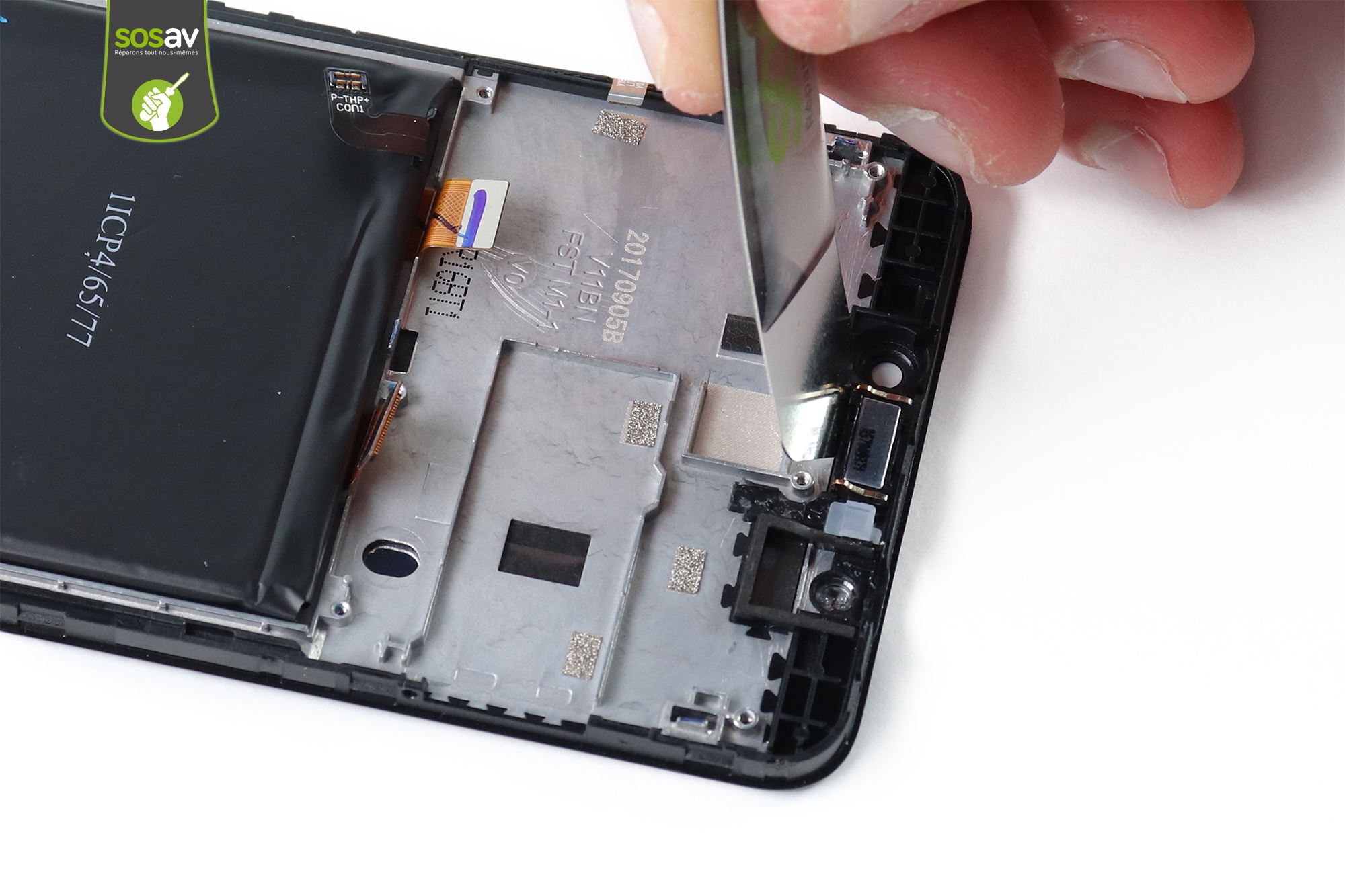

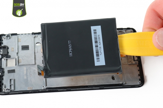

Glissez progressivement la spatule large et plate sous la batterie pour la décoller.
Attention à ne pas la plier ni percer !
Etape 33

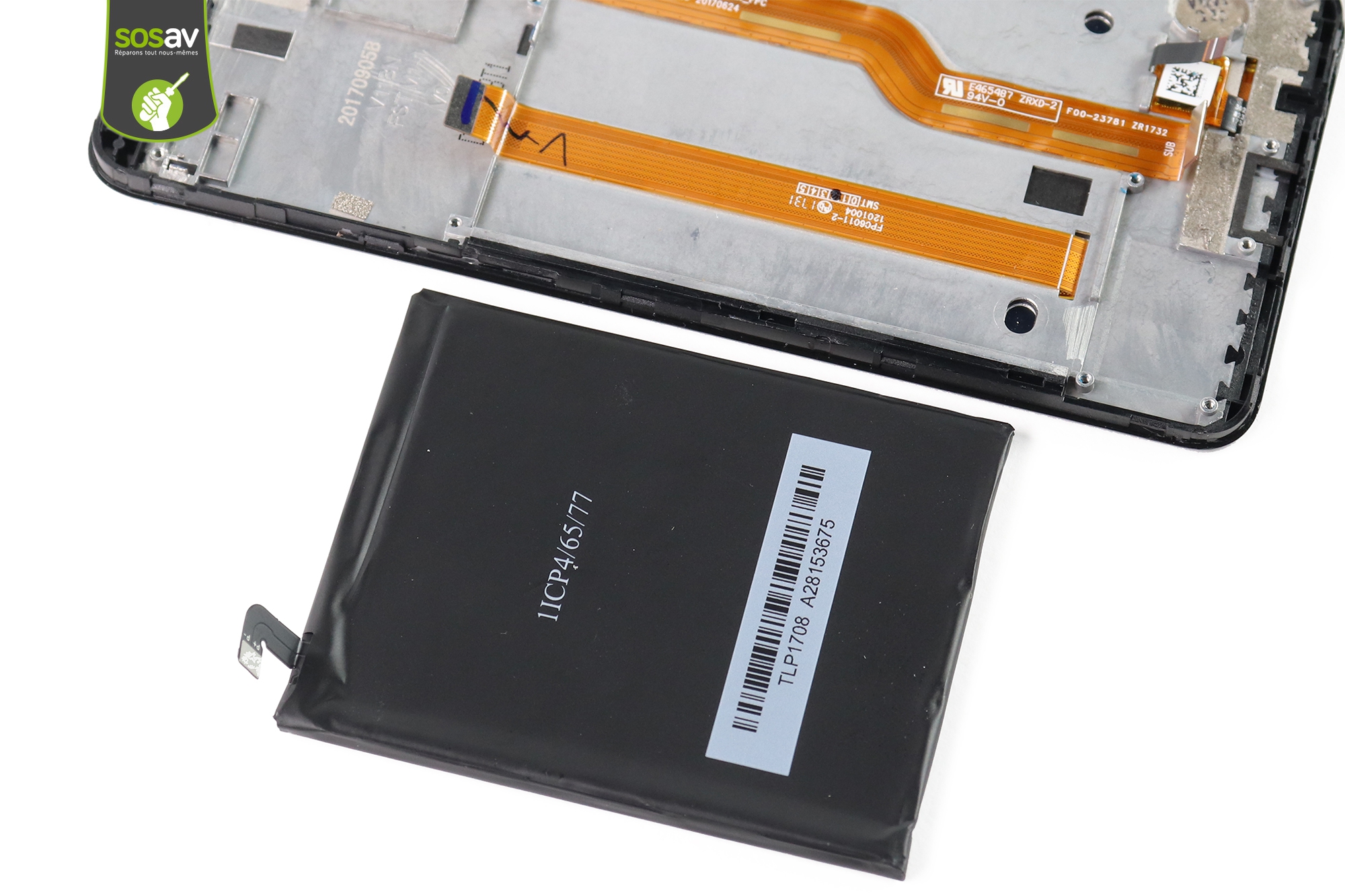

La batterie Wiko View XL est sortie.
