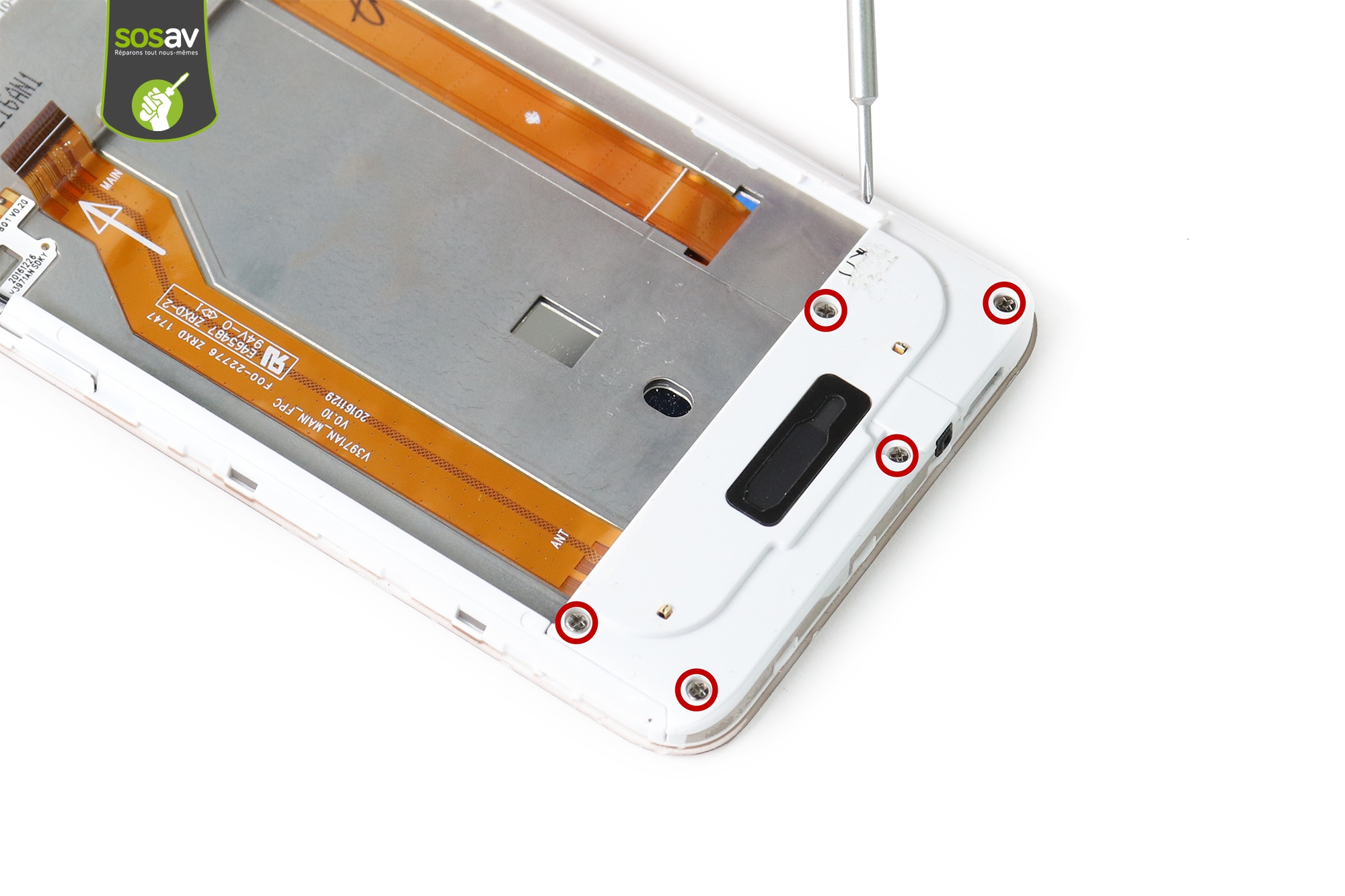

Dévissez les 6 vis cruciformes entourées en rouge. (Photo 1)Puis déclipsez le châssis à l'aide de la spatule en nylon.
Le châssis est déposé.

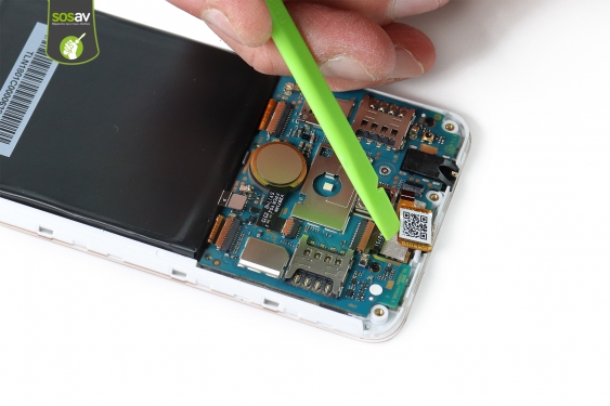

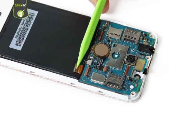

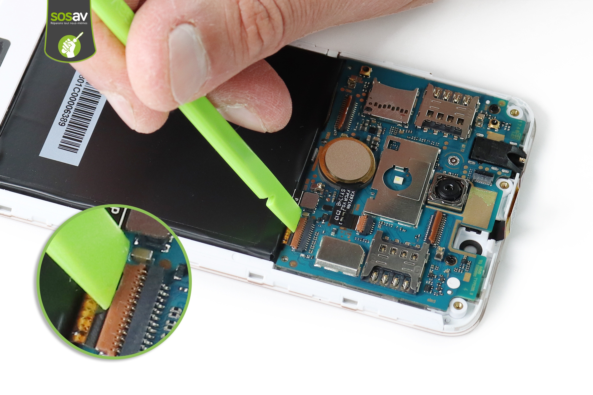

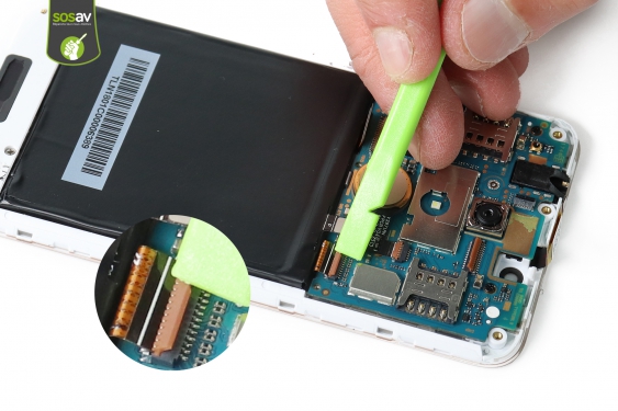

Toujours avec la spatule, débranchez la batterie.
Il s'agit d'une précaution pour éviter les éventuels courts-circuits au cours de la réparation Wiko.

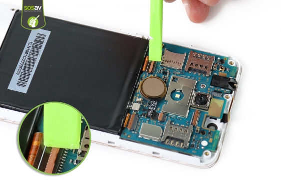

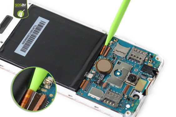

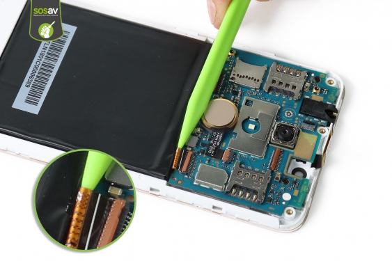

Déverrouillez nappe de l'écran et repoussez-la pour ne pas gêner la suite des opérations.

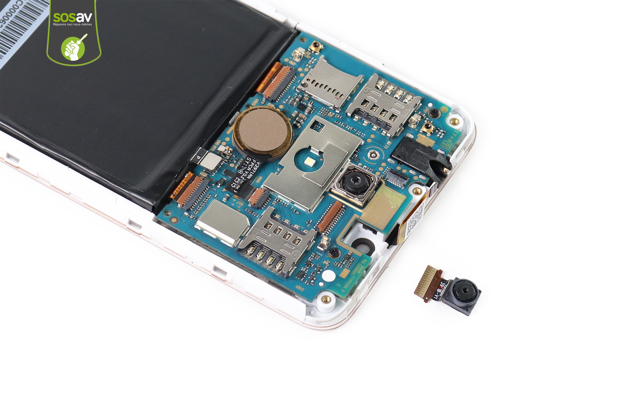

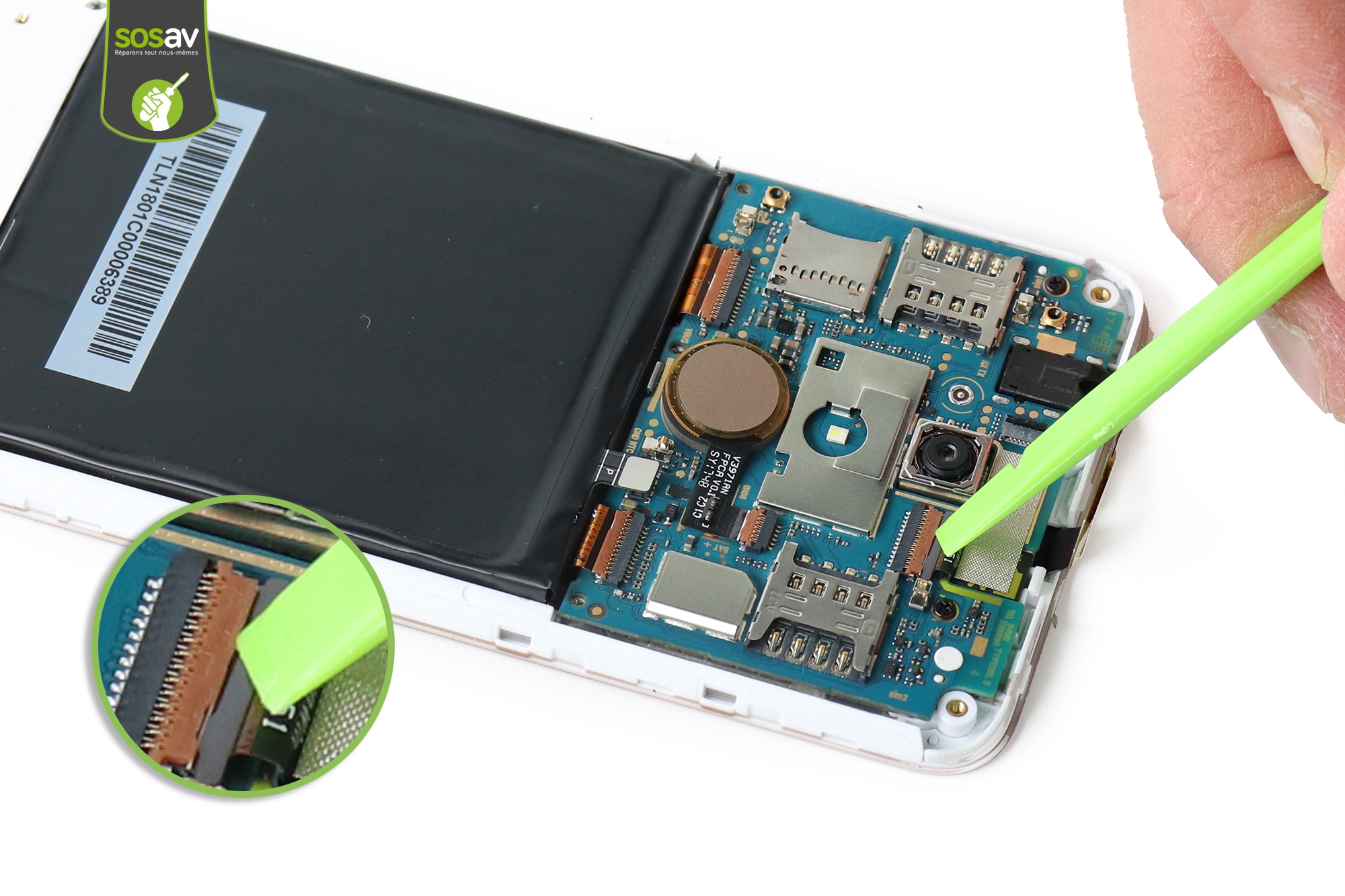

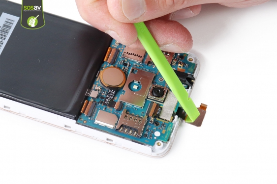

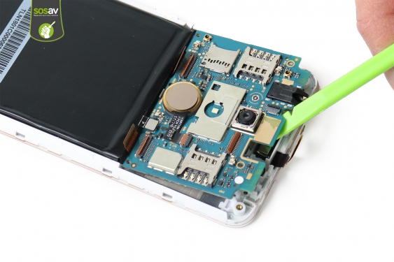

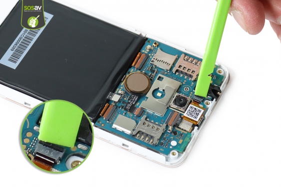

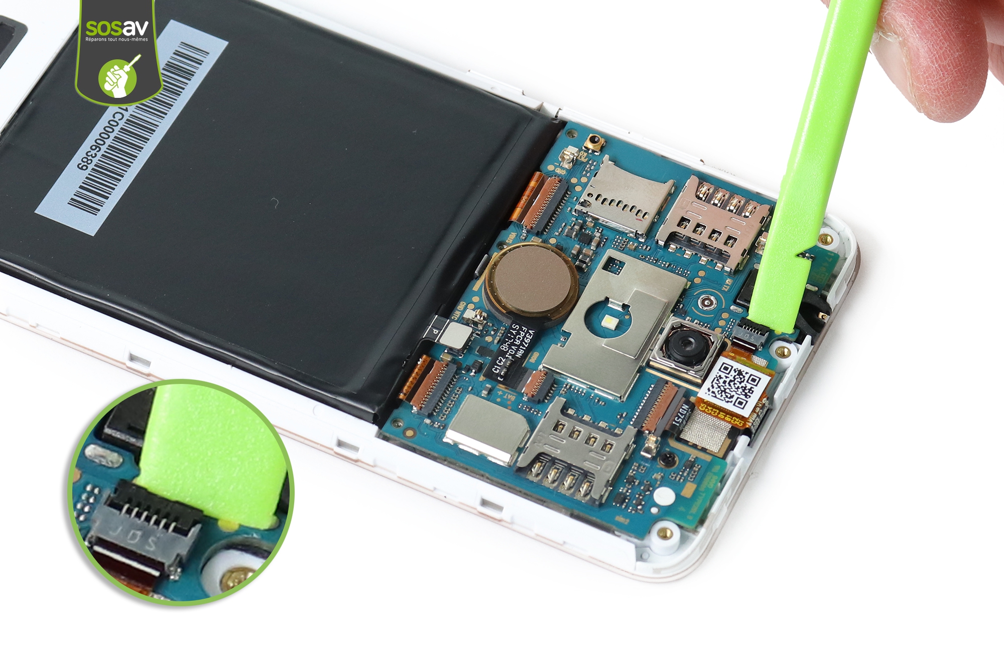

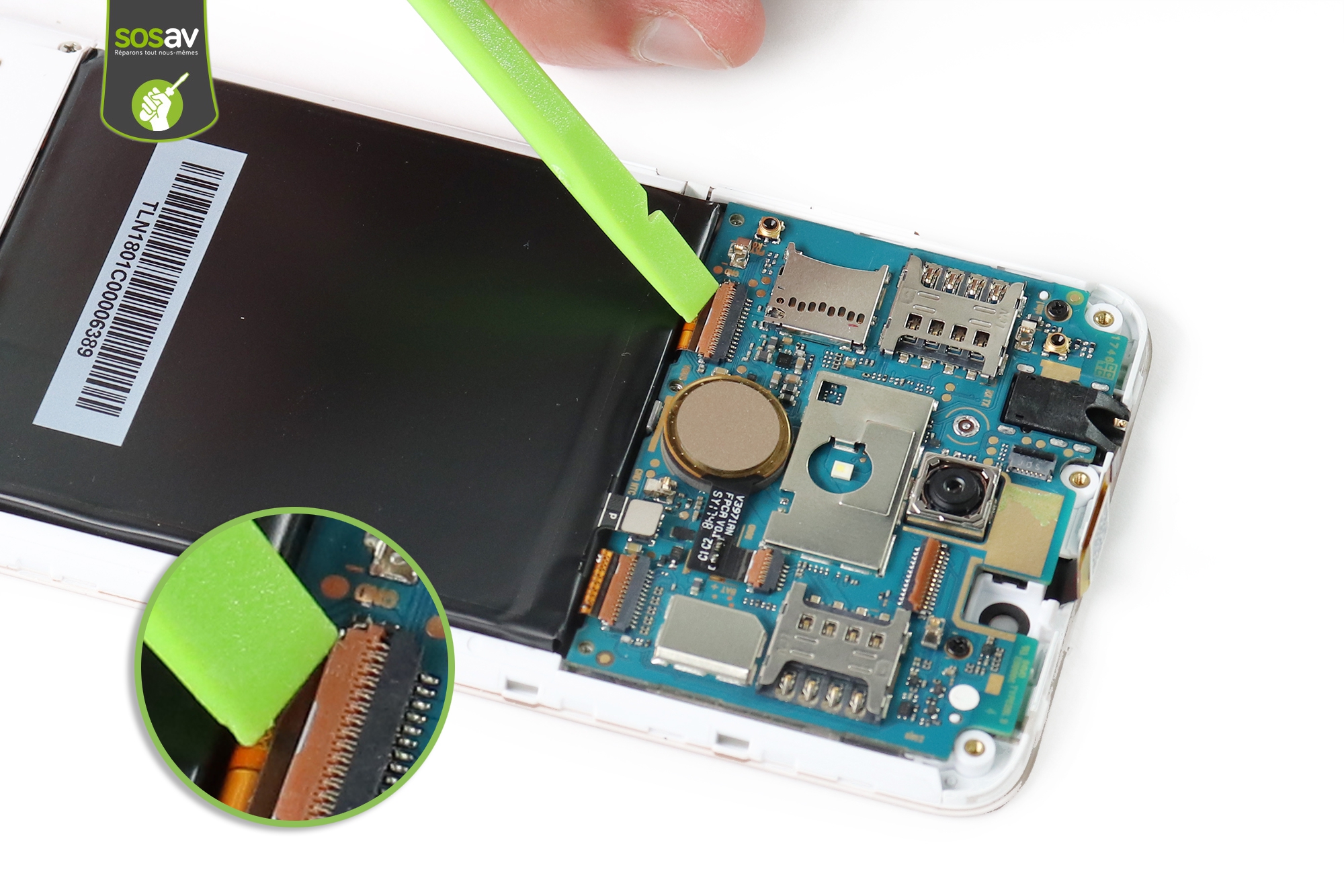

Avec la spatule en nylon, ouvrez le connecteur de la nappe caméra avant afini de pouvoir l'extraire sans dommage.
La caméra avant est démontée.

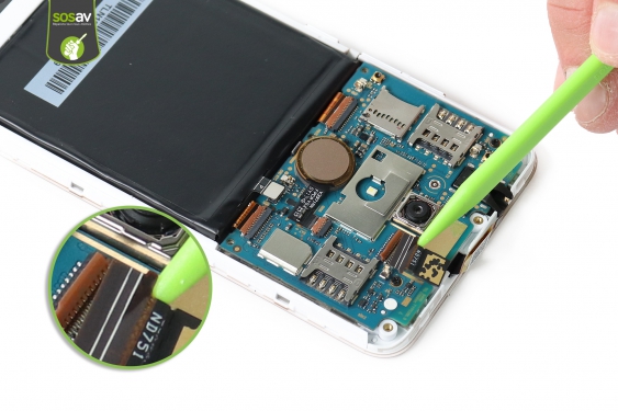

Gardez la spatule en nylon en main pour déconnecter et sortir la nappe de liaison connecteur de charge.

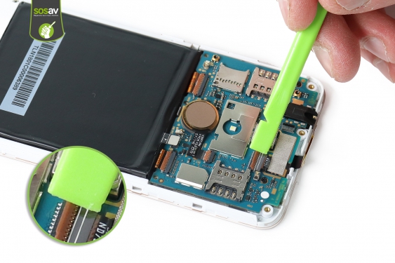

Puis faites de même pour la seconde nappe de l'écran.
Attention car les nappes sont fragiles !

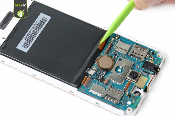

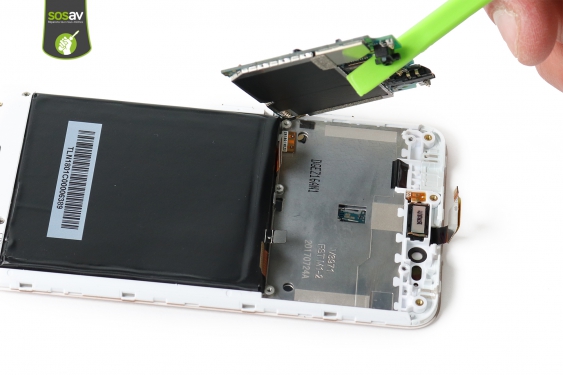

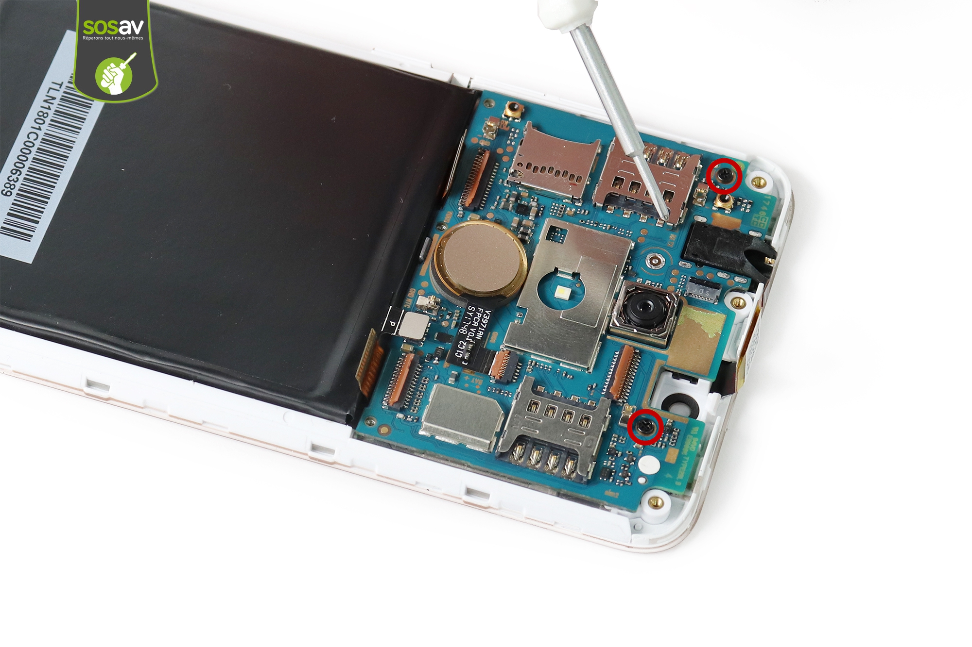

Dévissez les 2 vis cruciformes entourées en rouge (Photo 1)Puis basculez la carte mère à 180°.
Attention, elle est toujours attachée par le câble d'iinterconnexion !
Etape 26
Etape 27

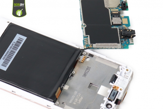

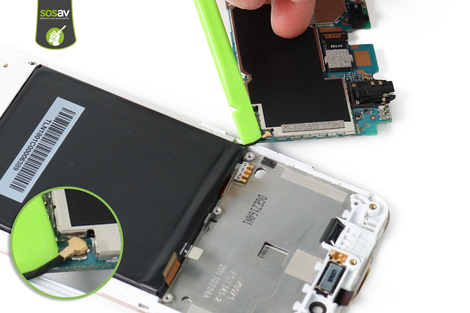

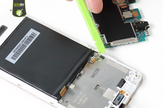

Pour la libérer, débranchez le câble d'interconnexion avec la spatule en nylon.La carte mère est extraite et partiellement démontée.
Etape 28
Etape 29

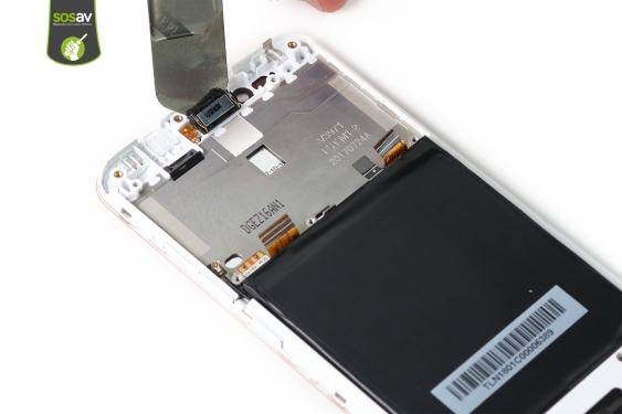

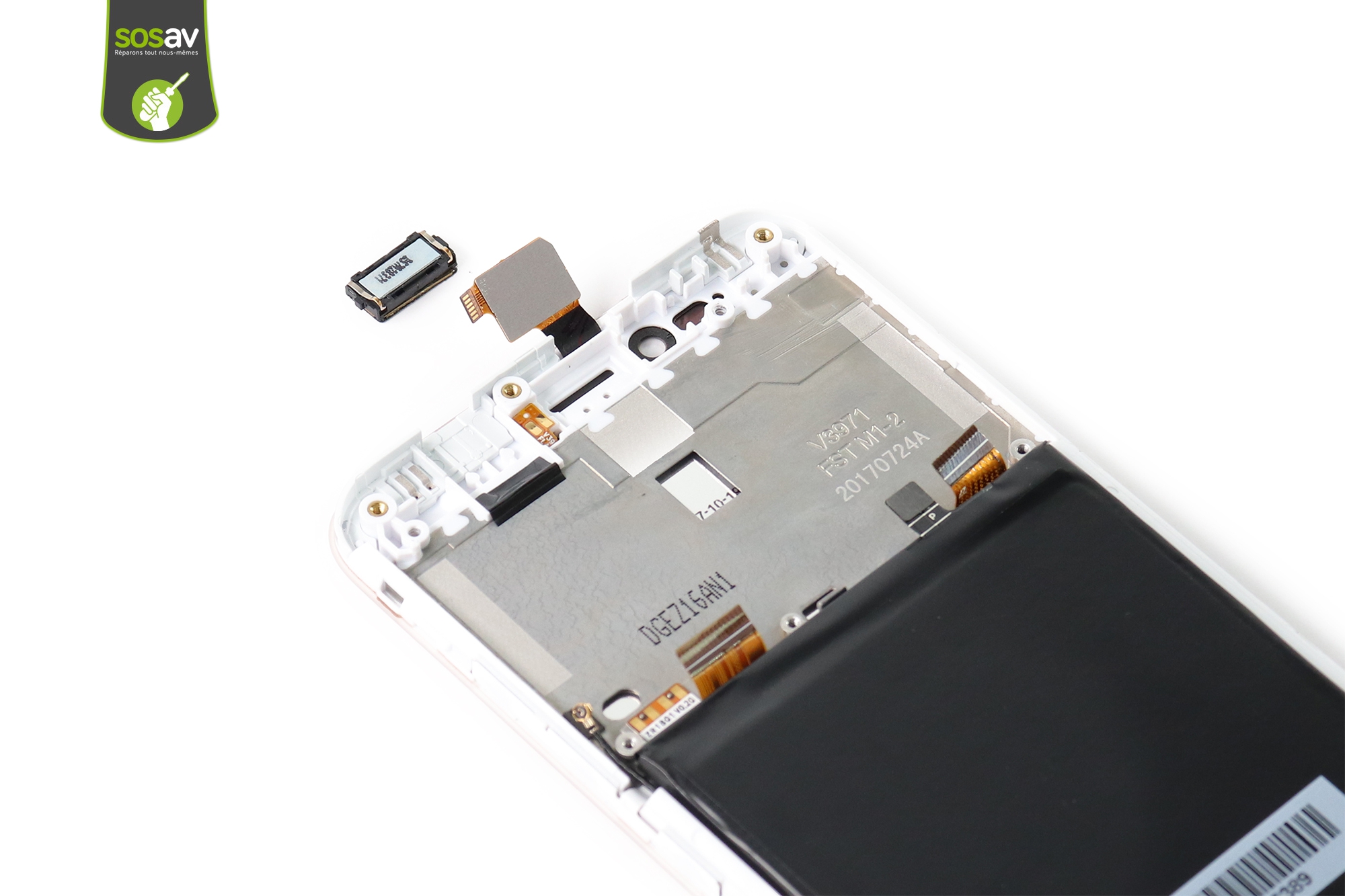

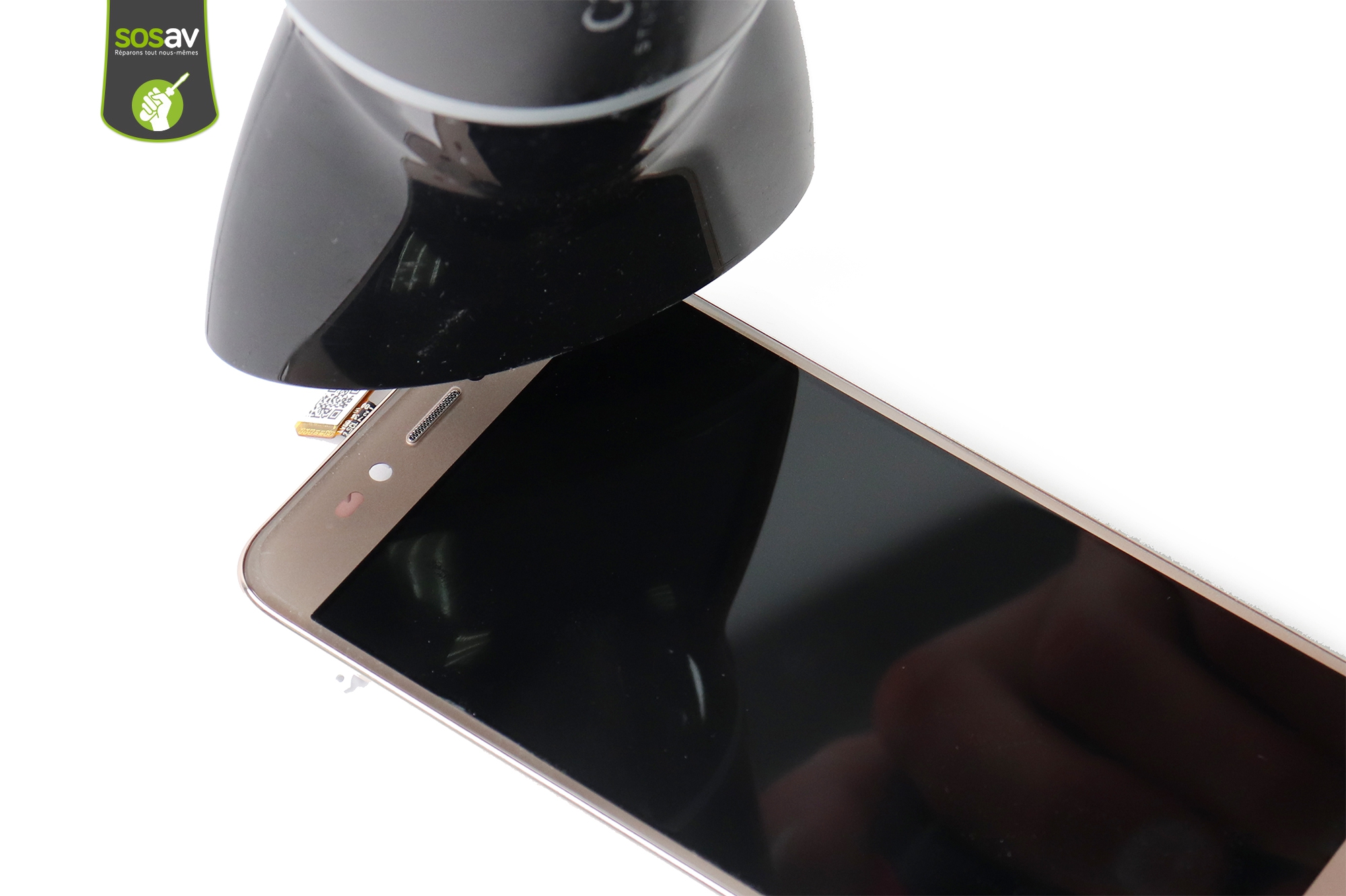

Avec votre sèche-cheveux, chauffez quelques secondes la face opposée au haut-parleur interne afin de ramollir la colle qui le maintient.Vous n'avez plus qu'à déloger le haut-parleur à l'aide de la spatule iSesamo.
Etape 30
Etape 31
Le haut-parleur interne est démonté.
Etape 32

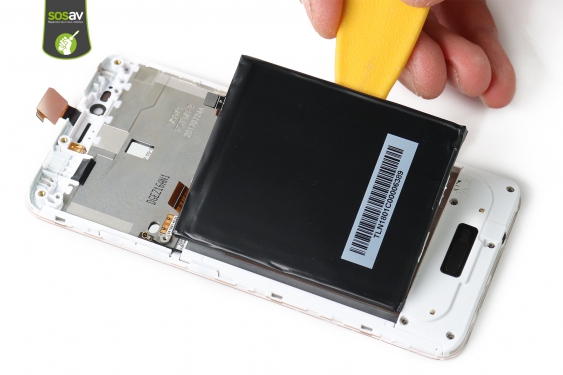

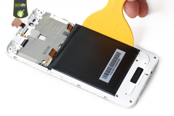

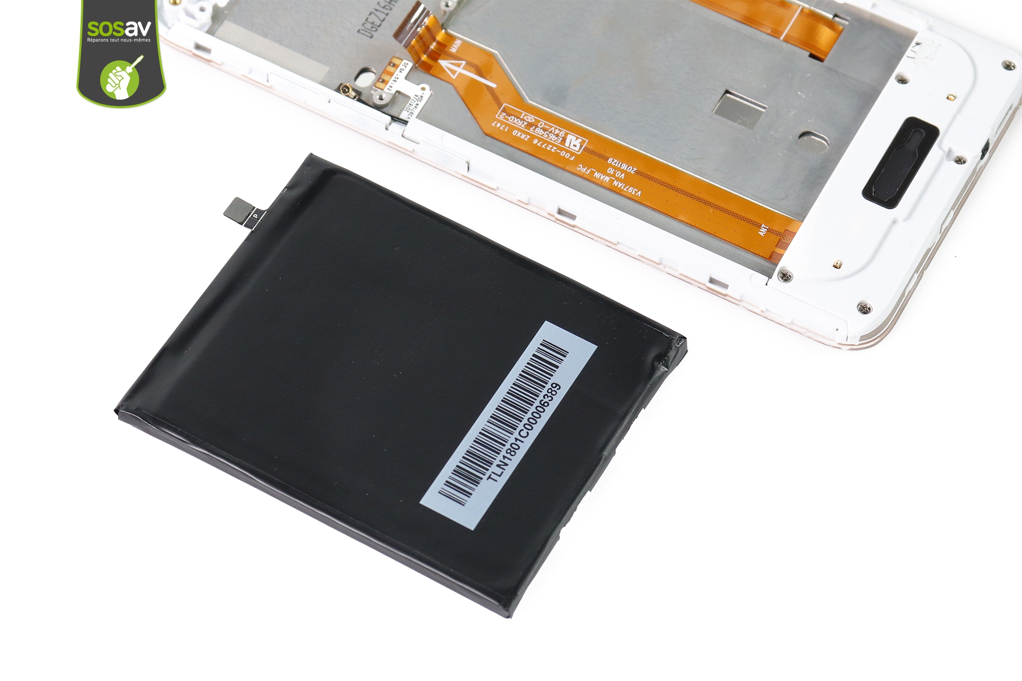

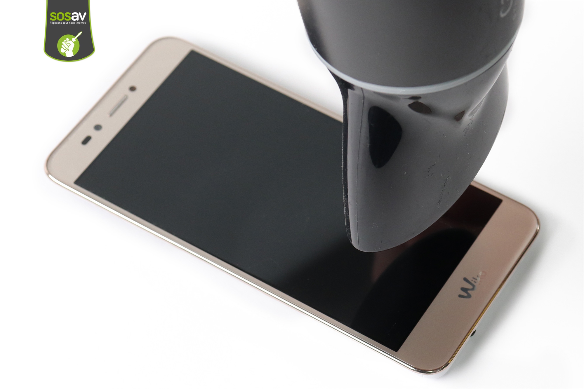

Pour faciliter le retrait de la batterie, vous pouvez également chauffer 20 à 30 secondes la face avant opposée à la batterie.
Attention, ne chauffez jamais directement la batterie ! Puis glissez progressivement la spatule large et plate sous la batterie pour la décoller.
Faites attention à ne pas la plier ni la percer !
Etape 35
La batterie Wiko Upulse Lite est déposée.
Etape 36

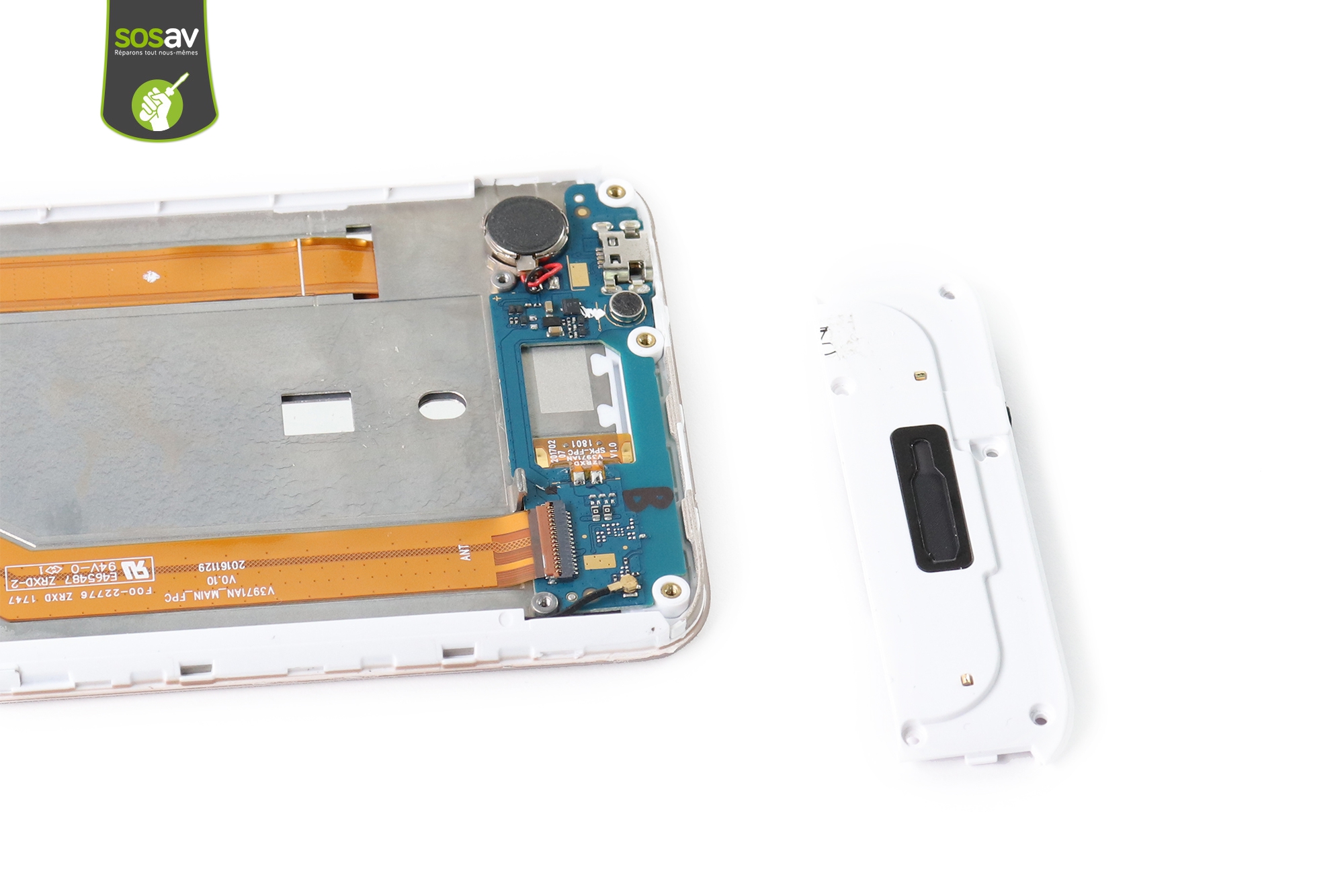

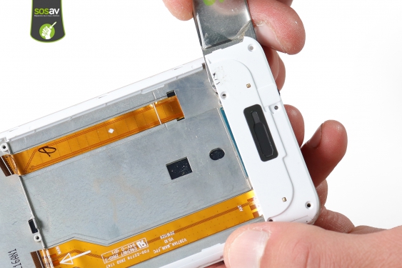

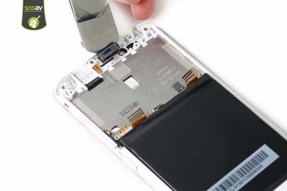

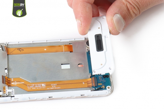

Dévissez les 5 vis entourées en rouge à l'aide du tournevis cruciforme. (Photo 1)Aidez-vous de la iSesamo pour sortir le haut-parleur externe.
Etape 38
Etape 39
Le haut-parleur externe est également extrait.
Etape 40

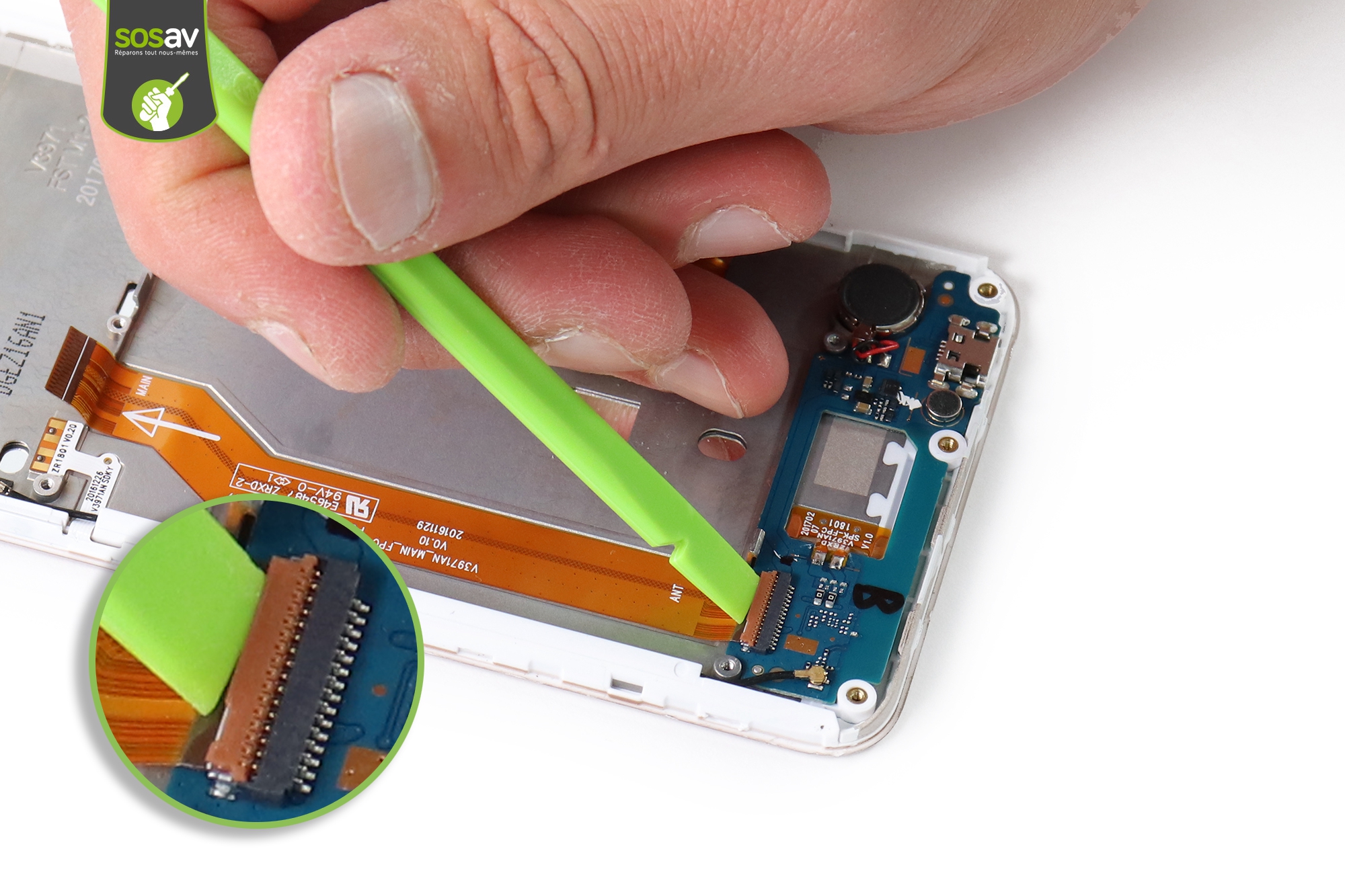

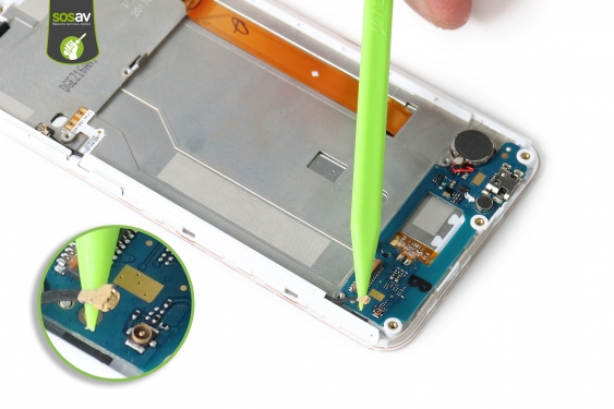

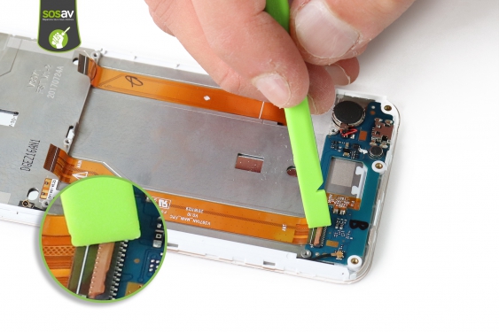

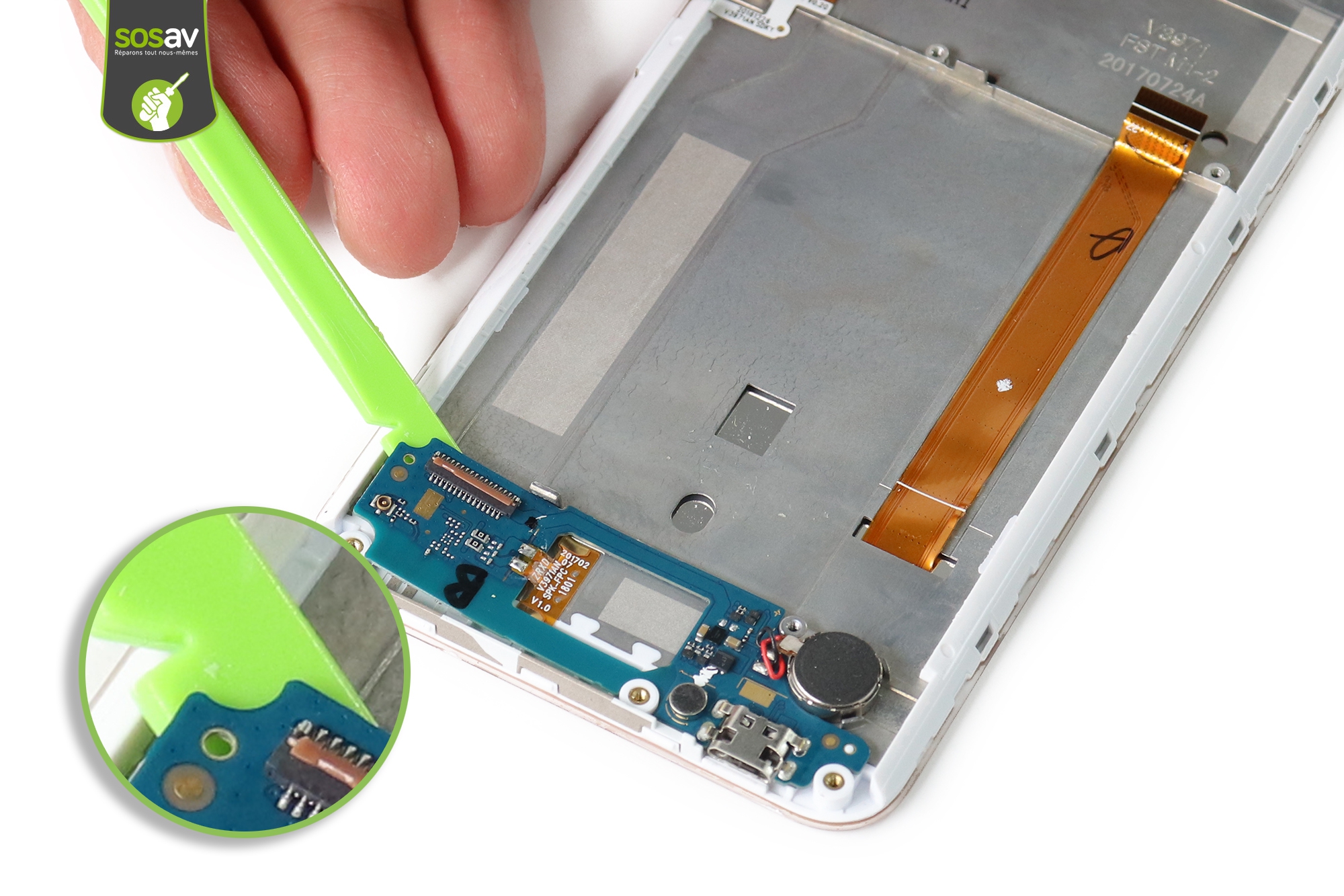

Avec la spatule en nylon, ouvrez le connecteur de la nappe afin de pouvoir la débrancher du connecteur de chargePuis, décollez-la délicatement du châssis.
Etape 42
Etape 43
La nappe de liaison du connecteur de charge est sortie.
Etape 44

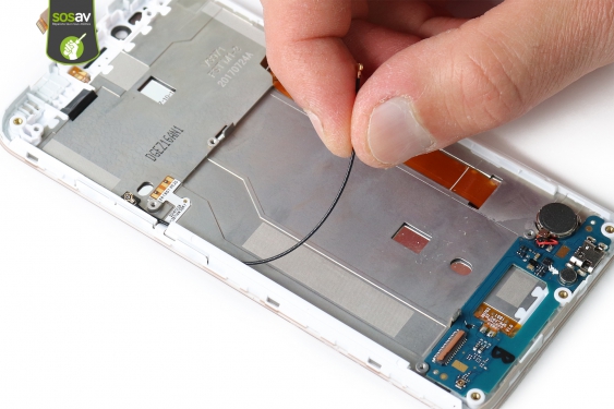

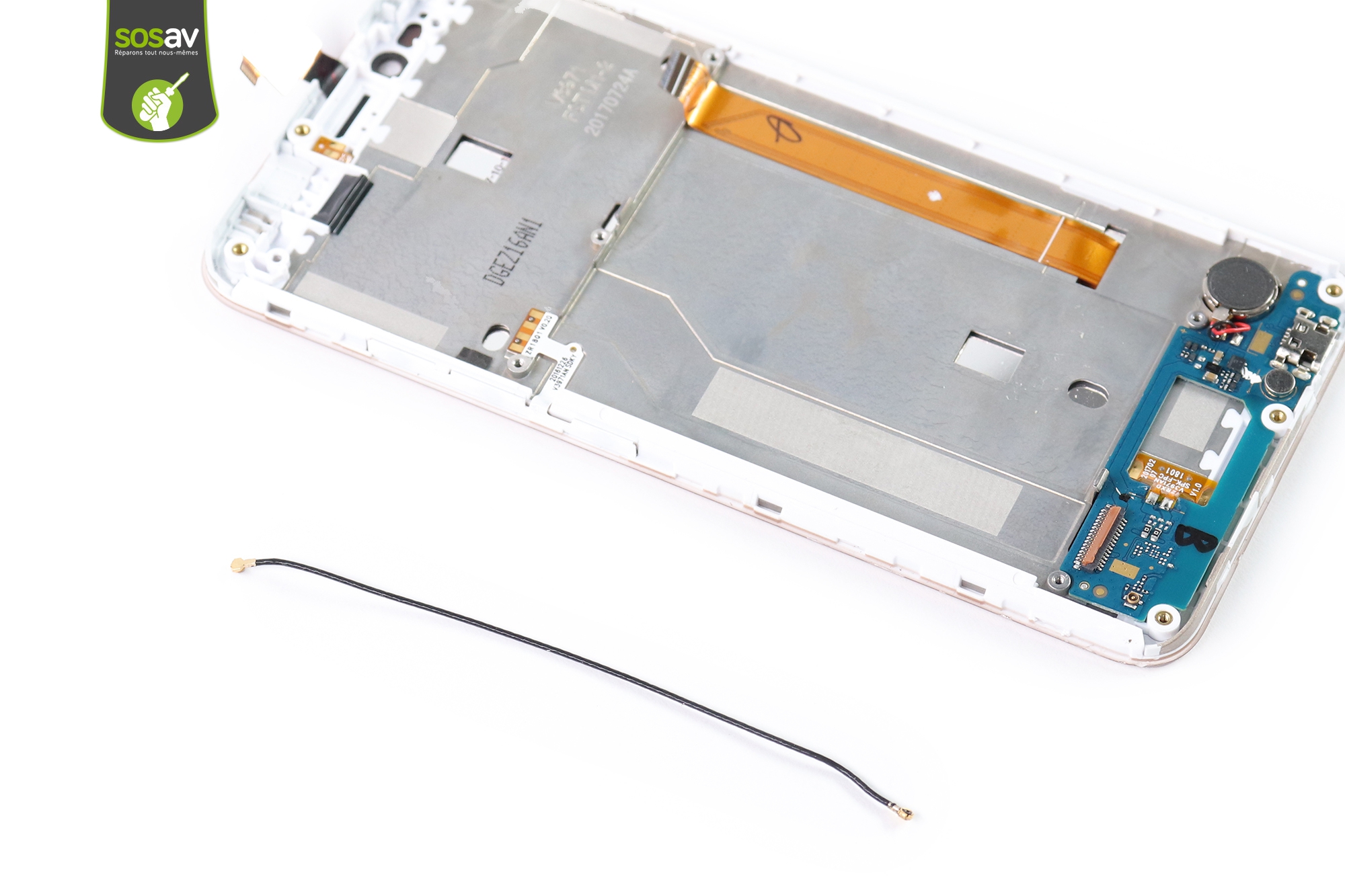

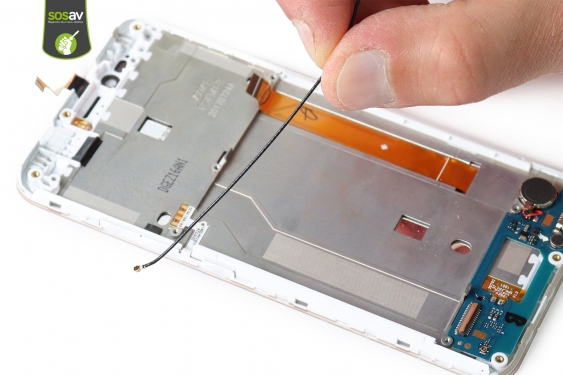

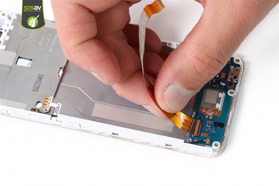

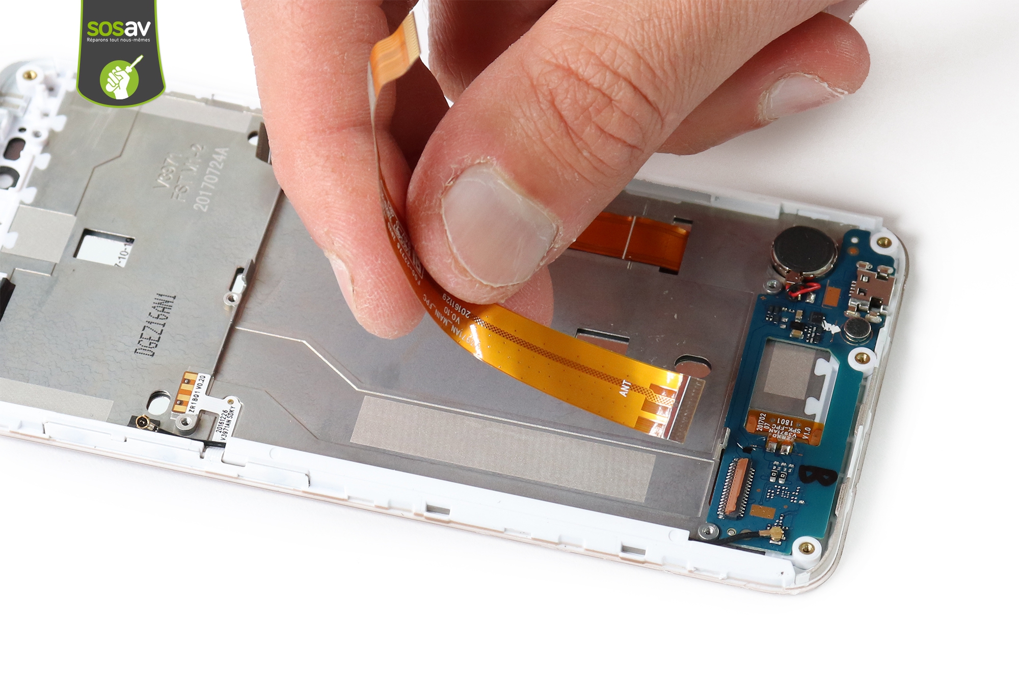

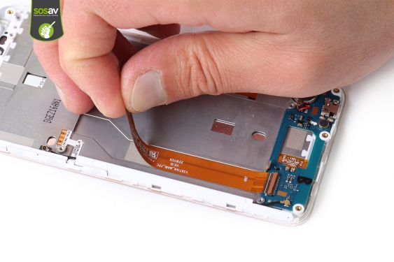

Débranchez le câble d'inteconnexion puis retirez-le du châssis.
Etape 46
Etape 47

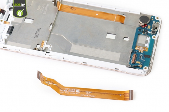

Le câble d'interconnexion est lui aussi extrait.
Etape 48

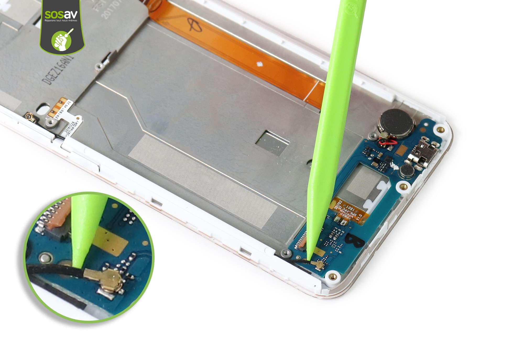

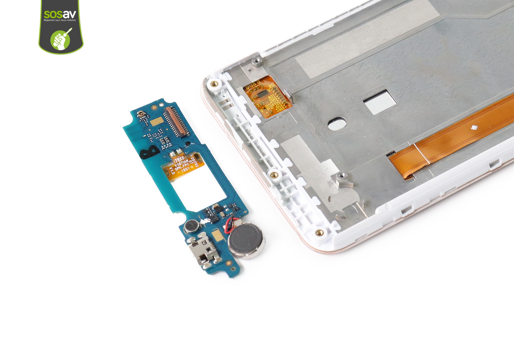

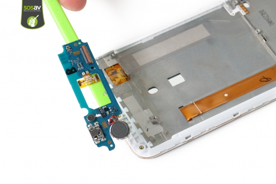

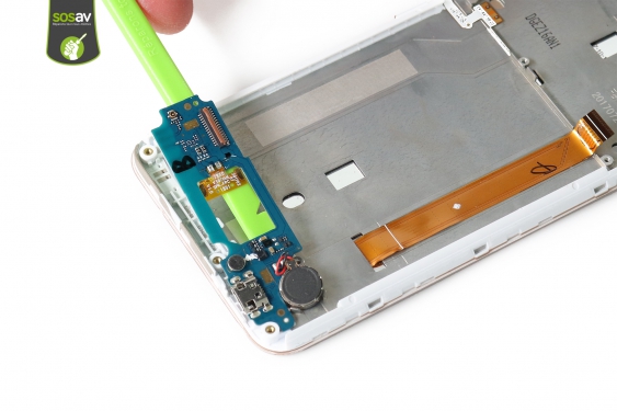

Soulevez et sortez l'ensemble connecteur de charge, toujours avec la spatule en nylon.
Attention, le vibreur est indissociable du connecteur de charge !
Etape 50
Etape 51
Le connecteur de charge est déposé.
Etape 52

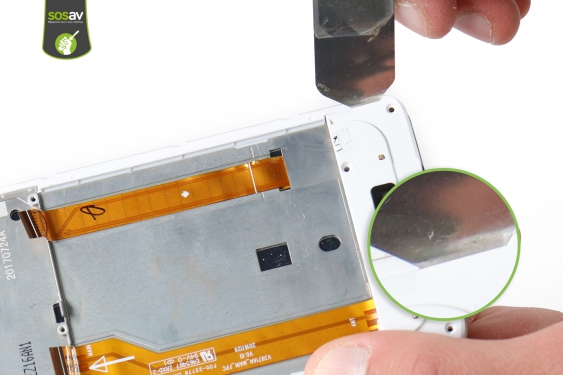

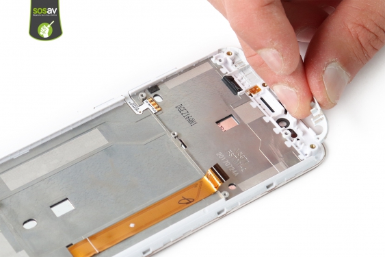

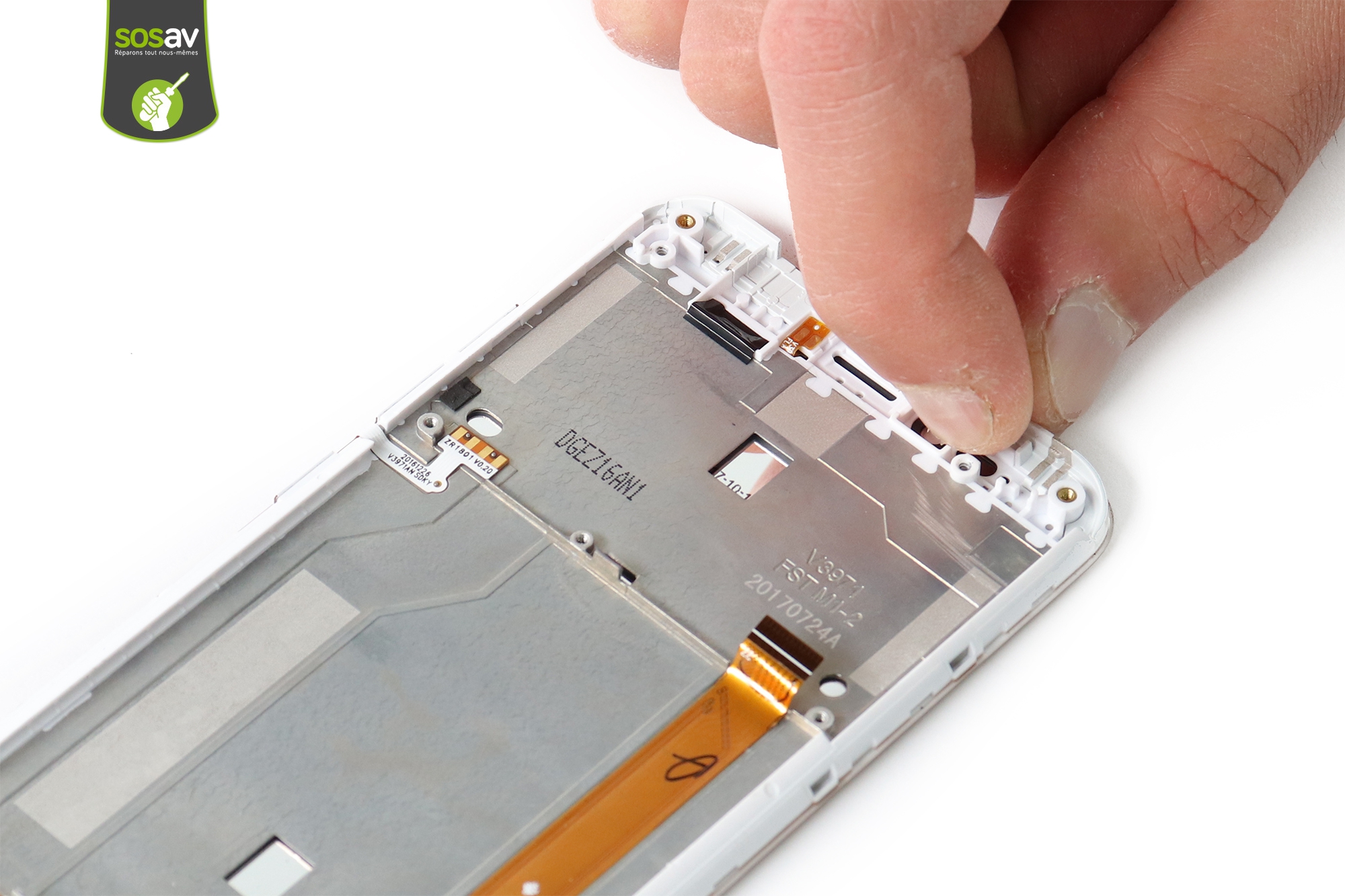

Terminez par retirer le cache plastique.
Etape 54
Etape 55

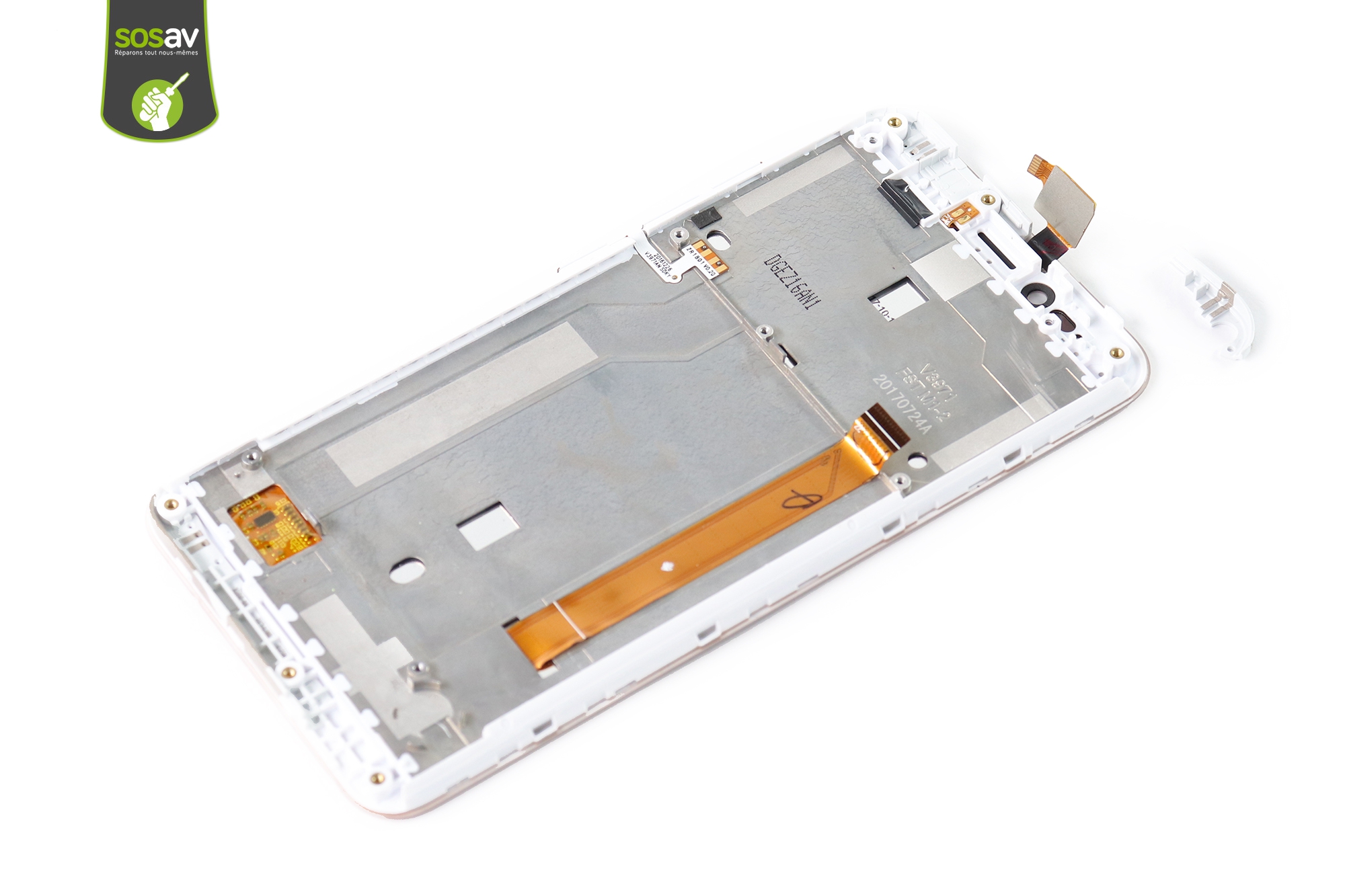

L'écran Wiko Upulse Lite est entièrement démonté.Vous pouvez suivre ce tuto gratuit en sens inverse afin de remonter tous les éléments sur le nouvel écran.
Etape 56
