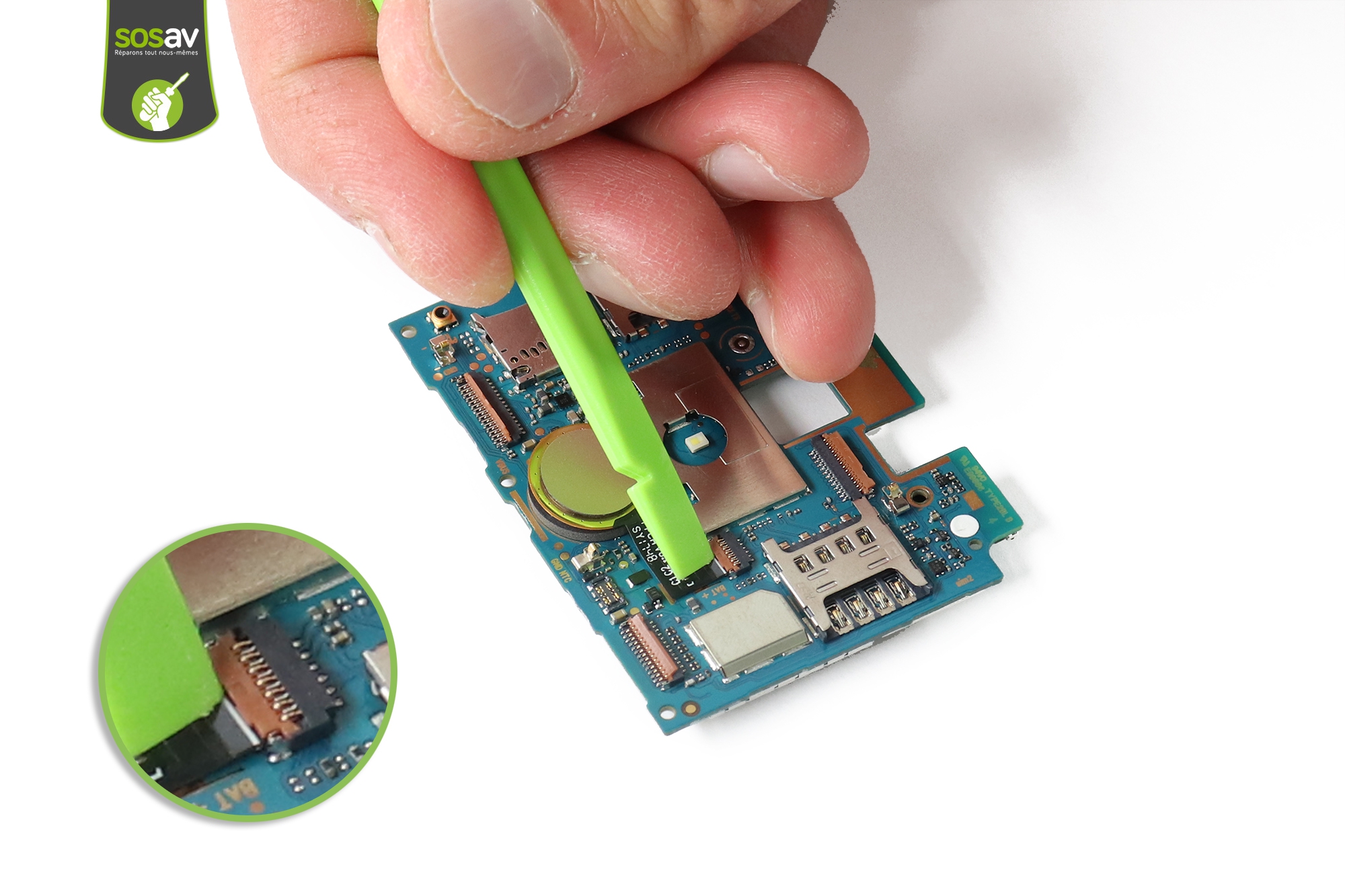

Il ne vous reste plus qu'à déverrouiller la caméra arrière afin de la séparer de la carte mère.
Etape 30

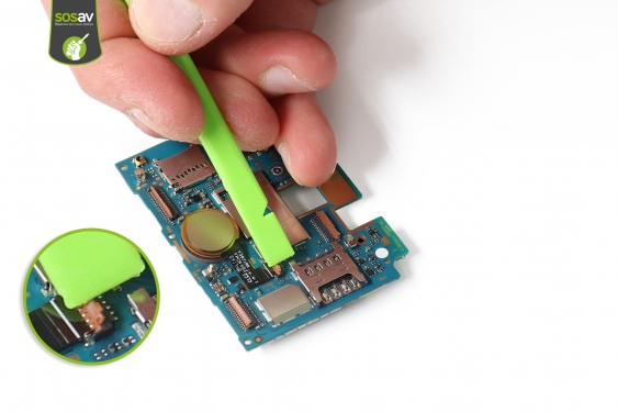

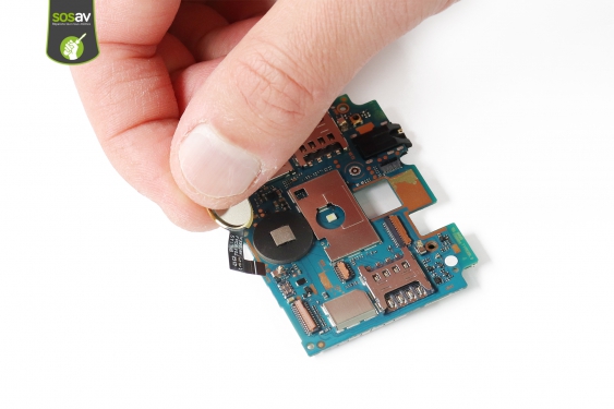

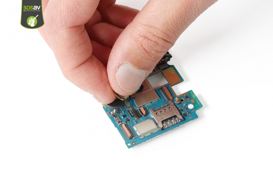

Retournez la carte mère afin de débrancher et retirer le capteur d'empreinte.
Etape 34
Etape 35

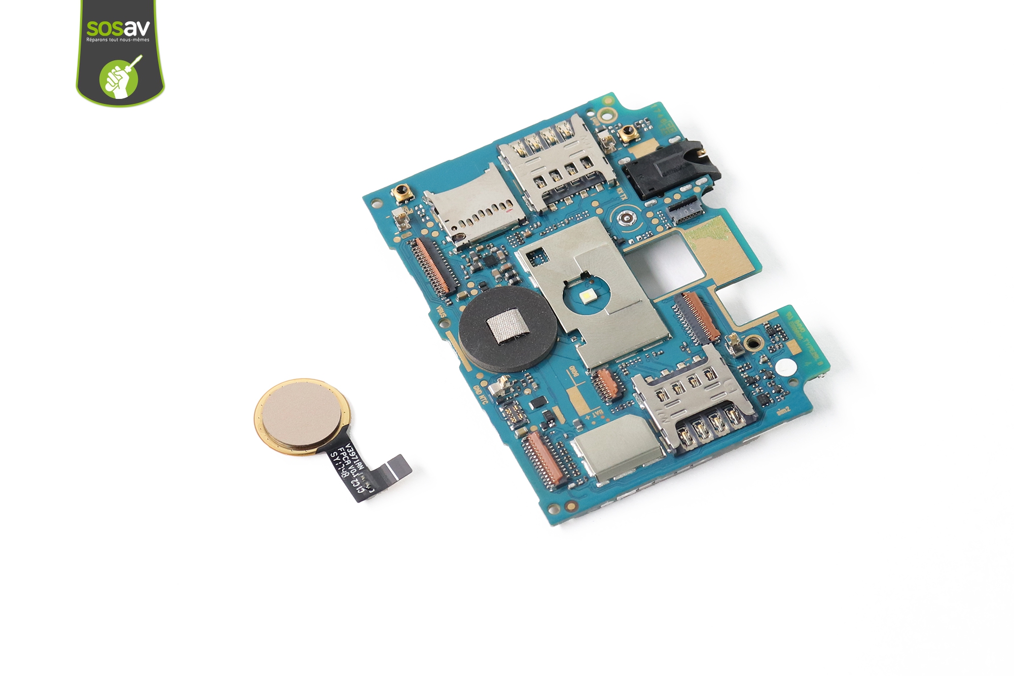

Le capteur est séparé et la carte mère Wiko Upulse Lite est entièrement démontée.Suivez ce tuto gratuit pour la remplacer par une carte mère reconditionnée si besoin !
Etape 36
