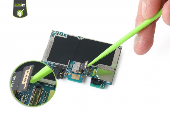

Pour la libérer, débranchez le câble d'interconnexion avec la spatule en nylon.La carte mère est extraite et partiellement démontée.
Etape 28

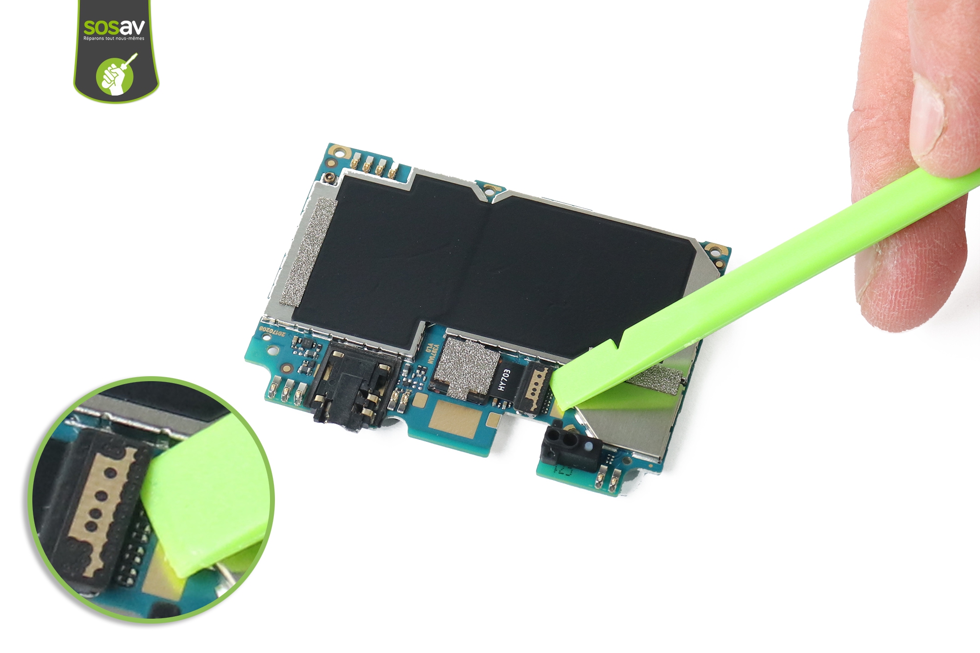

Il ne vous reste plus qu'à déverrouiller la caméra arrière afin de la séparer de la carte mère.
Etape 30

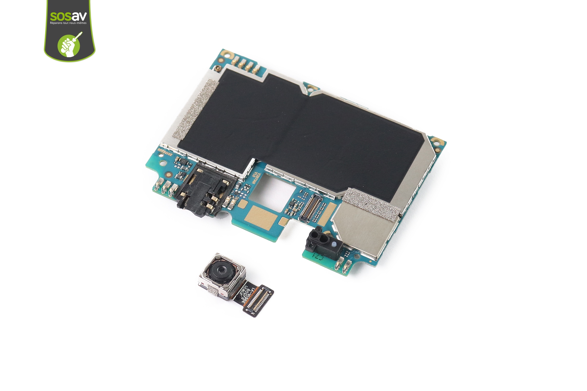

La caméra arrière Wiko Upulse Lite est déposée.En cas de photos floues, changez-la en suivant les conseils de ce tuto gratuit.
Etape 32
