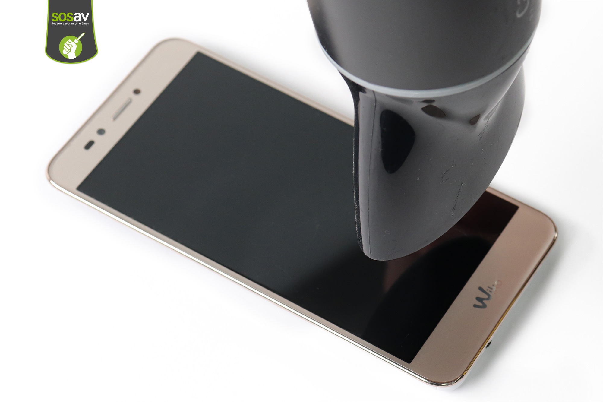

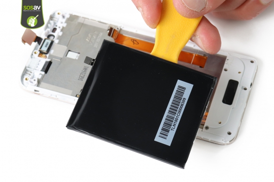

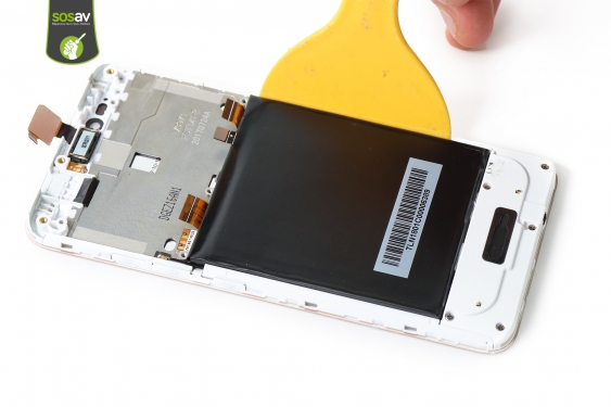

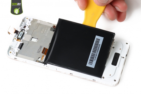

Chauffez 20 à 30 secondes la face avant opposée à la batterie pour faciliter son retrait en ramolissant la colle.Attention à ne jamais chauffer la batterie directement ! Puis glissez progressivement la spatule large et plate sous la batterie pour l'extraire.Attention à ne pas la plier ni la percer !
Etape 30
Etape 31

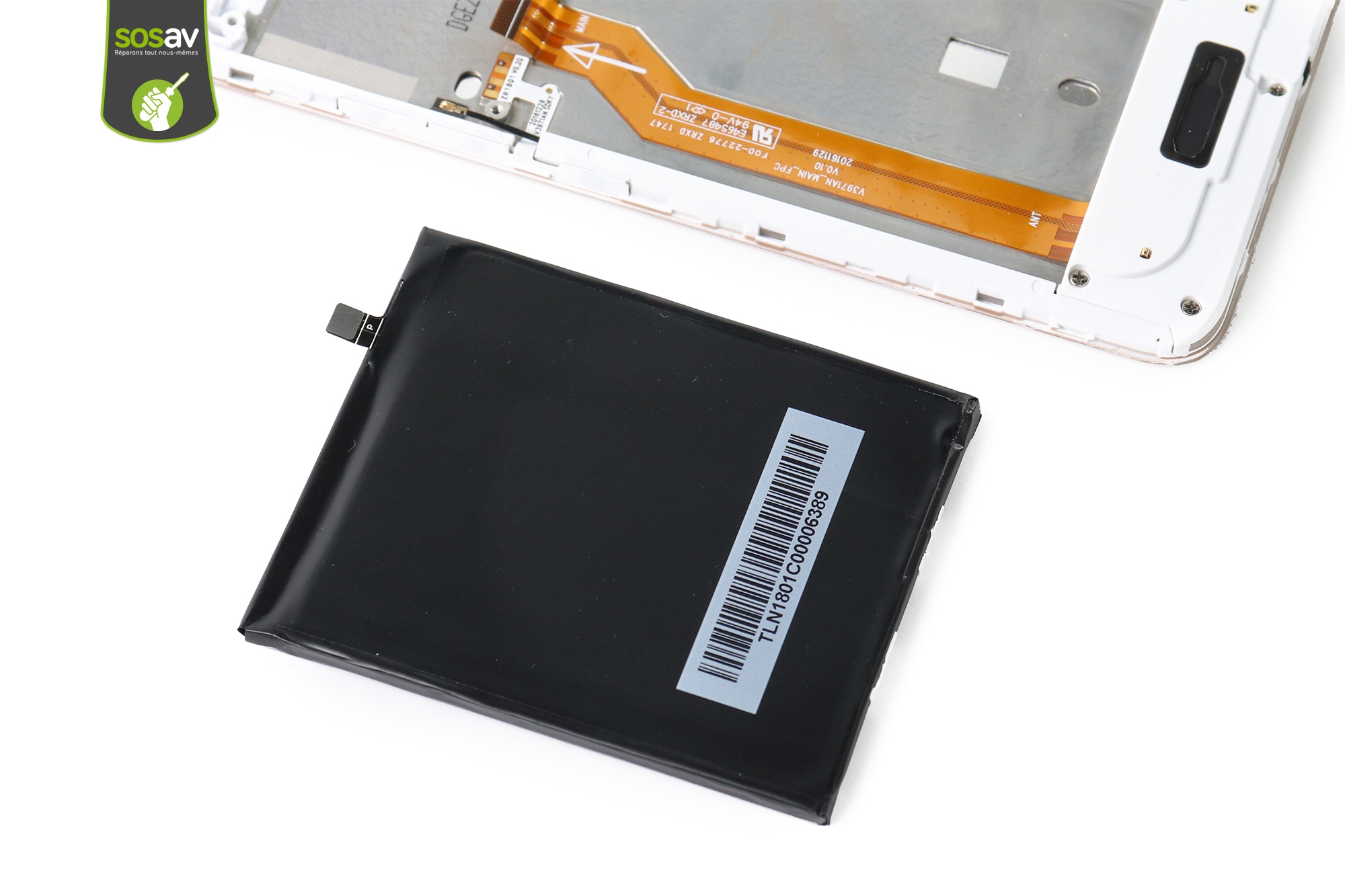

La batterie Wiko Upulse Lite est extraite.
Etape 32

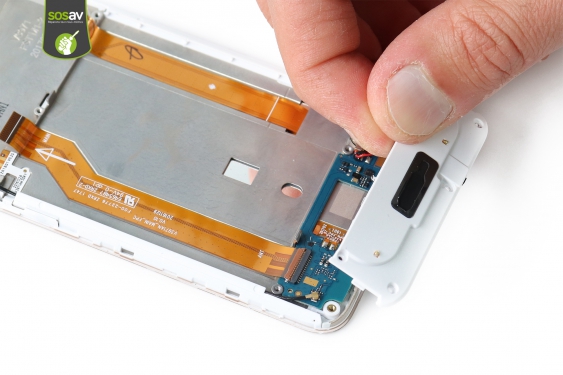

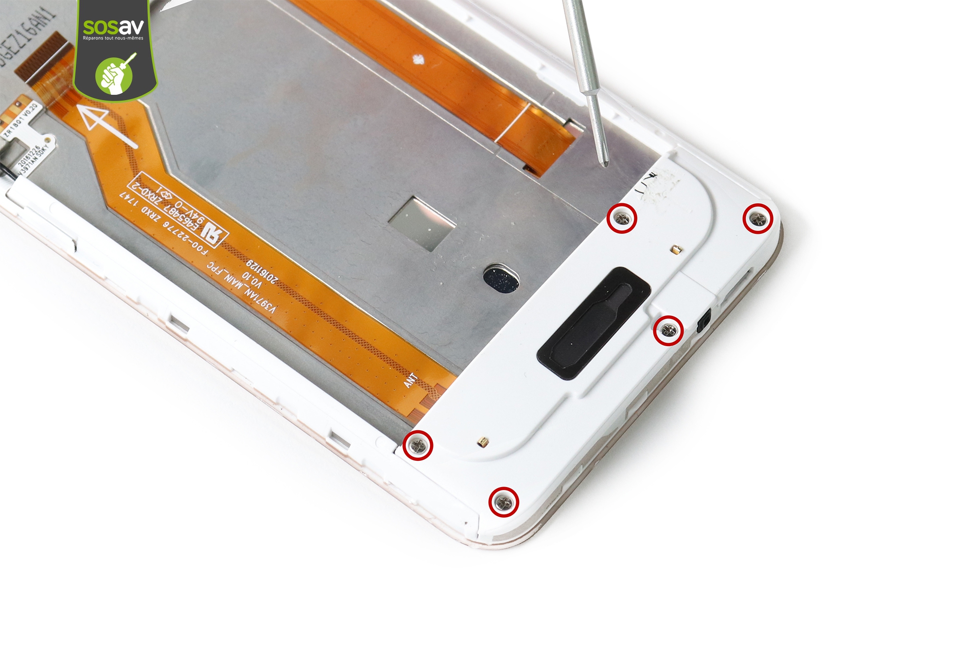

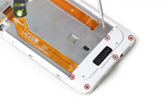

Reprenez le tournevis cruciforme pour dévisser les 5 vis entourées en rouge. (Photo 1)Puis sortez délicatement le haut-parleur externe.
Etape 34
Etape 35

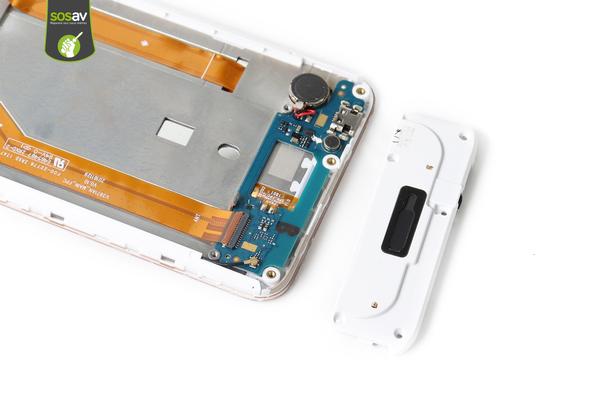

Le haut-parleur externe est déposé à son tour.
Etape 36

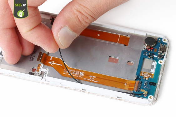

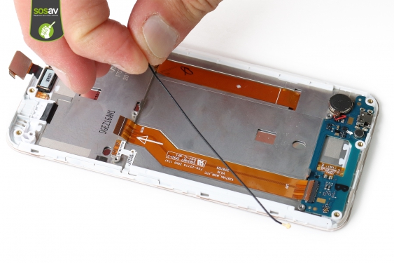

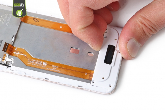

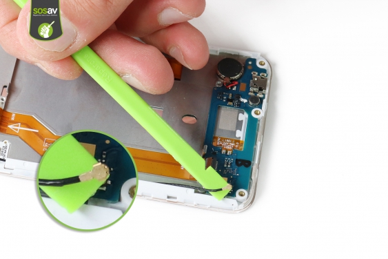

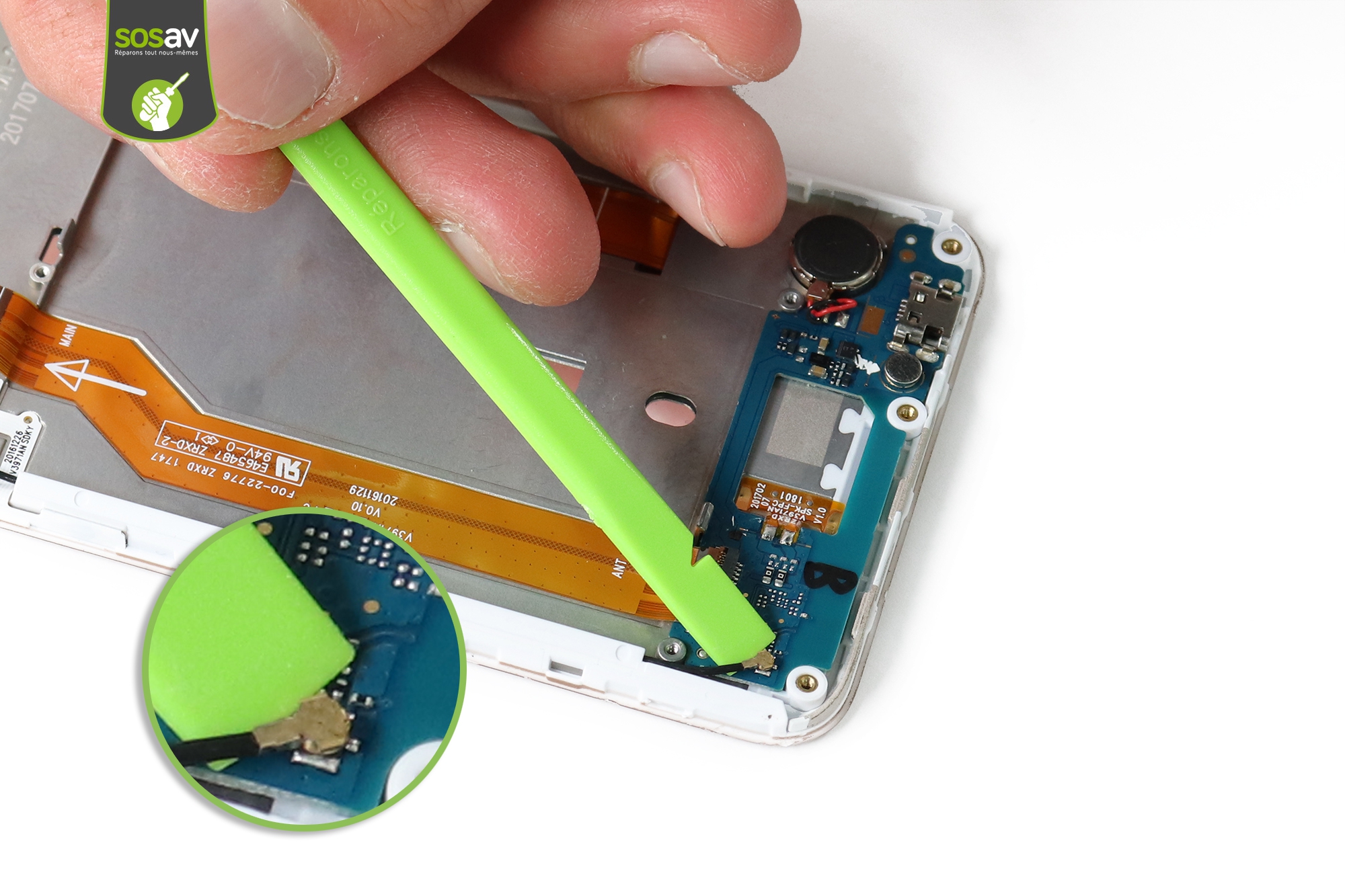

Débranchez le câble d'interconnexion côté connecteur de charge.Il ne vous reste plus qu'à le décoller doucement tout le long du châssis.
Etape 38
Etape 39

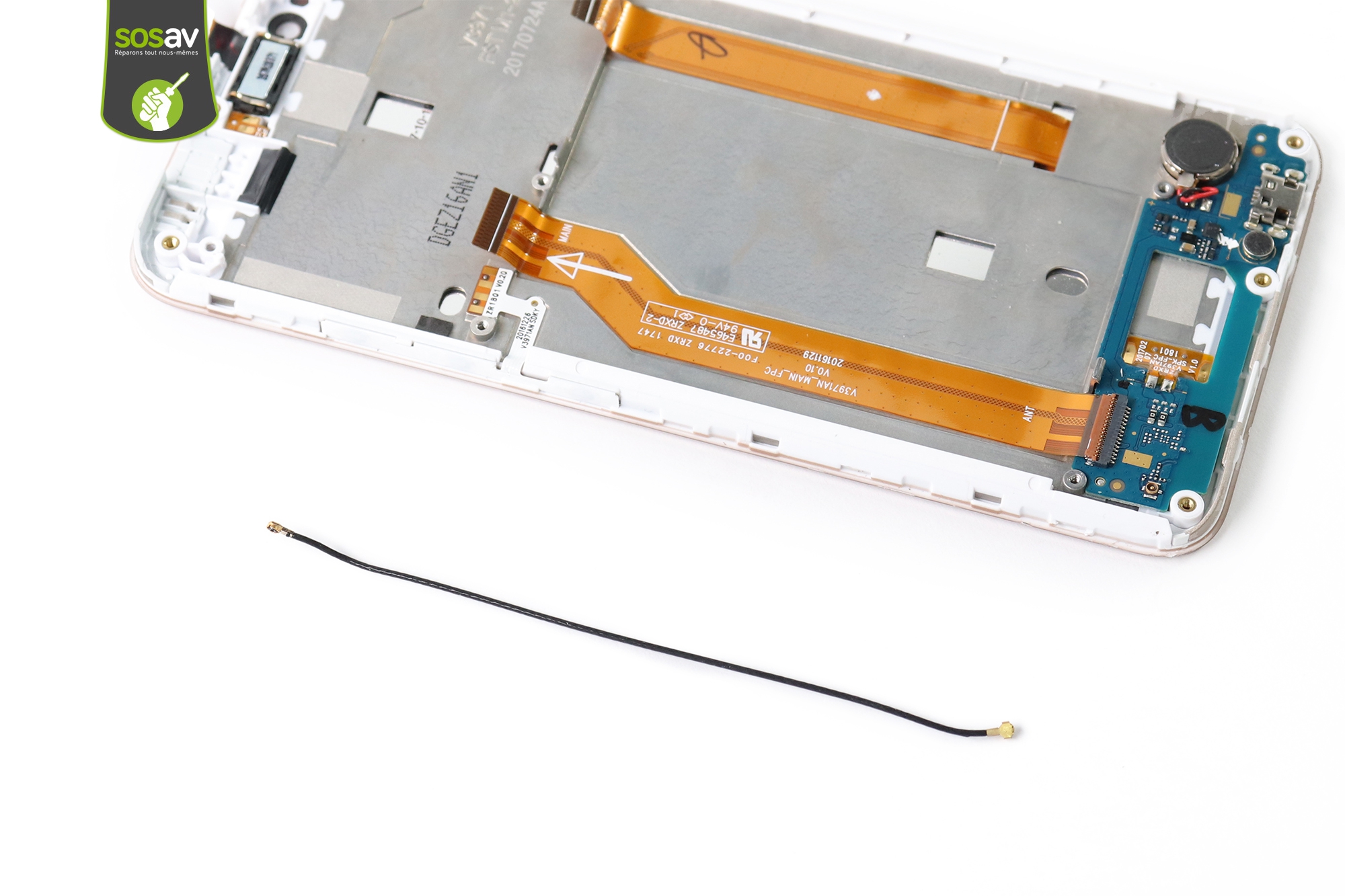

Le câble d'interconnexion Wiko Upulse Lite est extrait.En cas de problème de réception réseau, remplacez-le facilement à l'aide de ce tuto gratuit.
Etape 40
