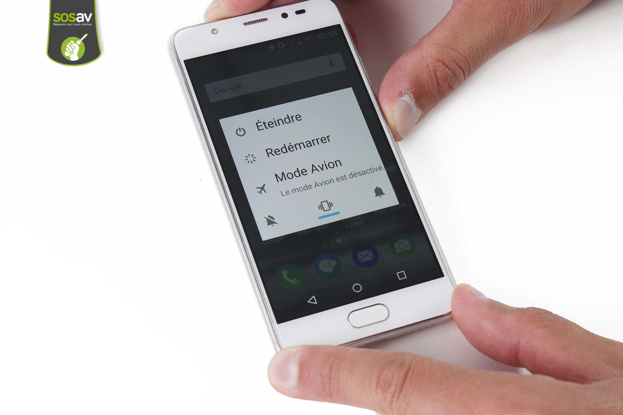

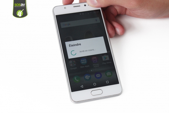

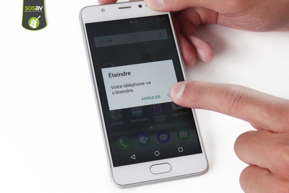

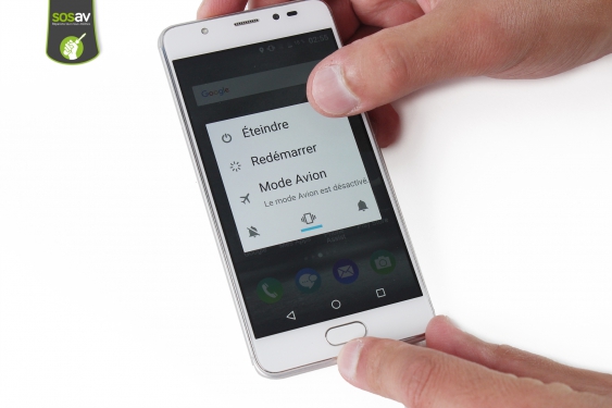

Avant de procéder au démontage de votre écran complet Wiko U Feel Prime, il est nécessaire pour des raisons évidentes de sécurité, de l'éteindre.
Pour ceci, appuyez sur le bouton d'allumage durant quelques secondes puis confirmez l'extinction par "Éteindre".

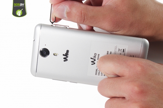

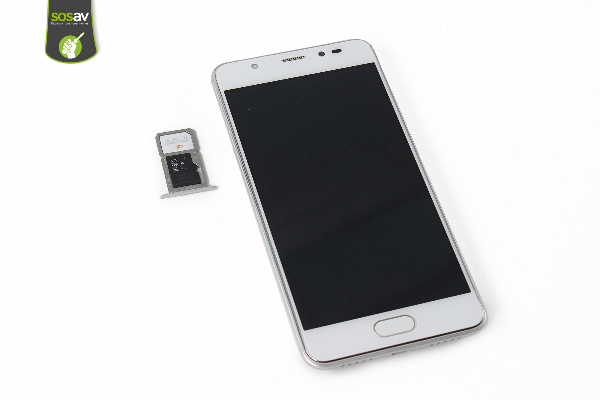

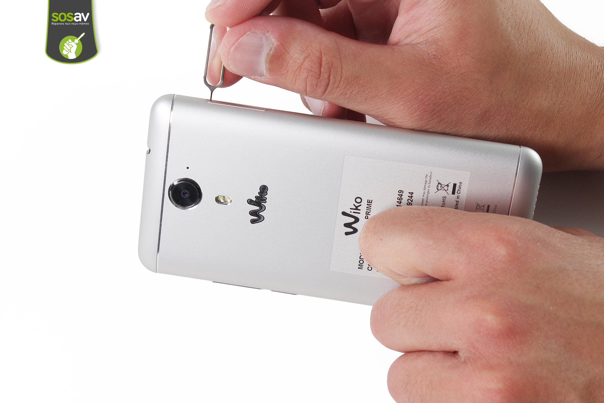

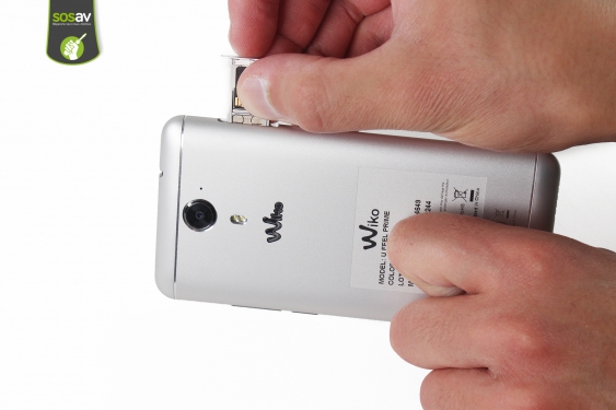

Insérez l'outil d'extraction du tiroir de la carte SIM/SD dans le trou d'éjection.Saisissez le tiroir puis procédez à son retrait.
Le tiroir SIM/SD de votre Wiko U Feel Prime est maintenant retiré.

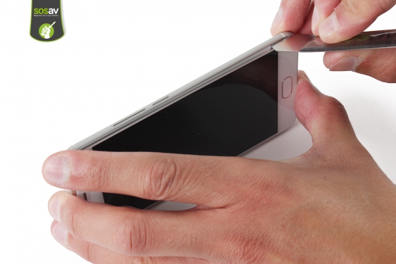

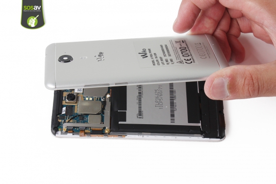

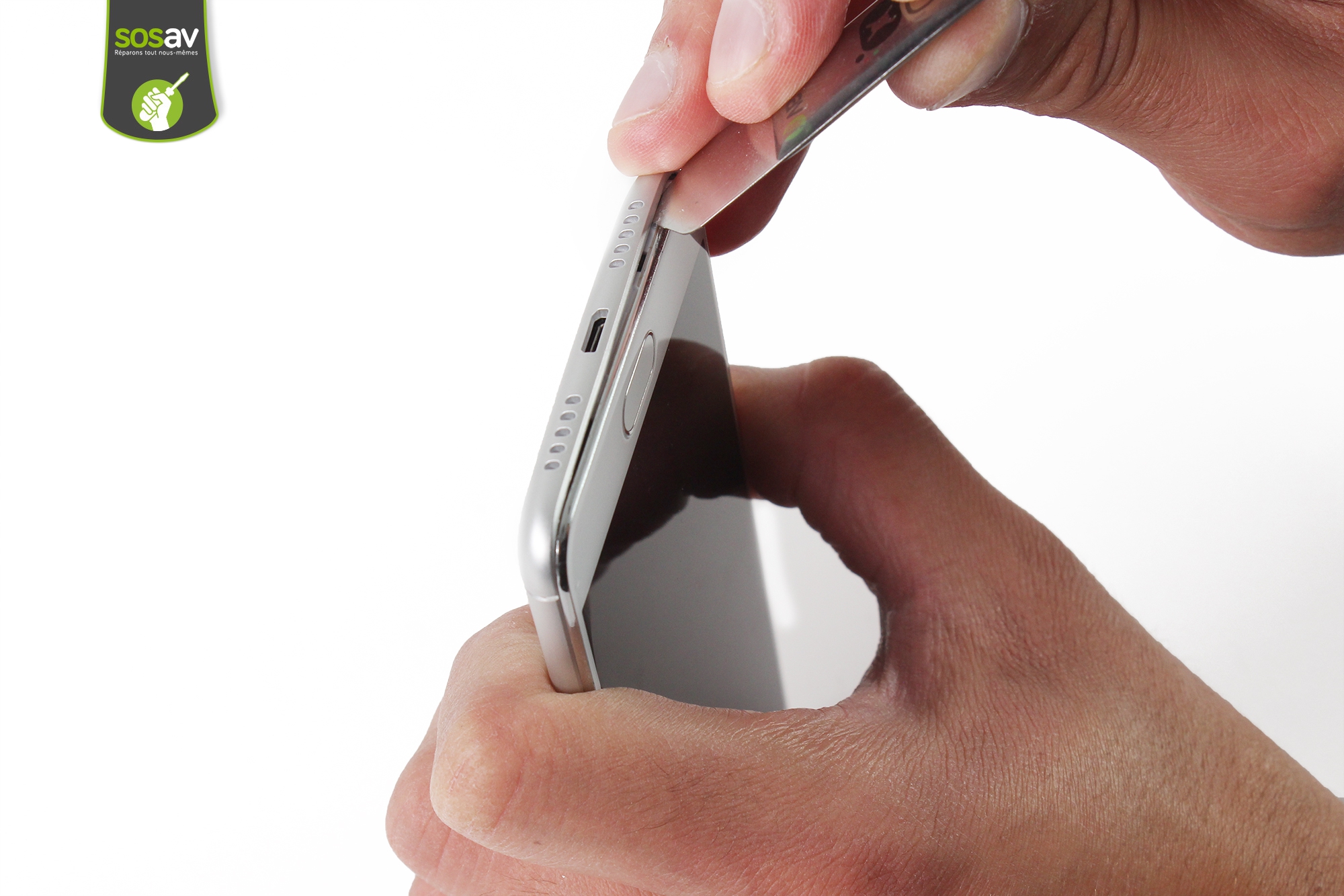

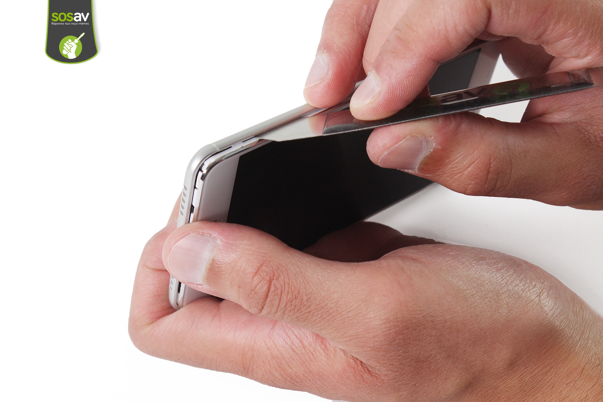

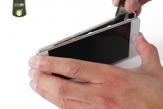

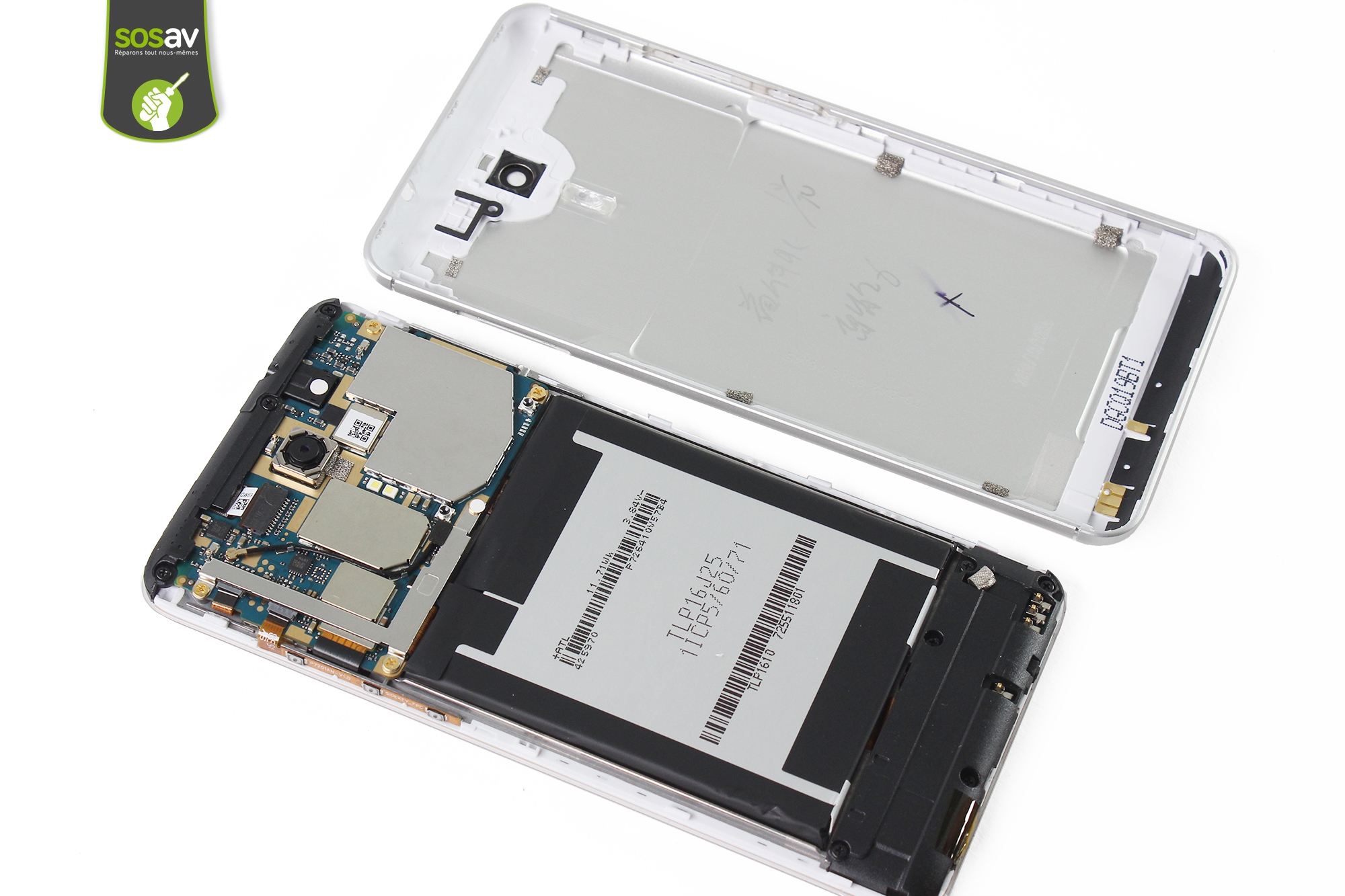

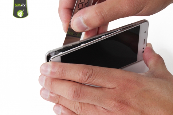

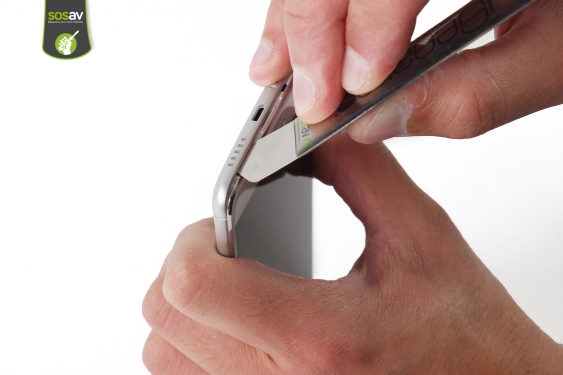

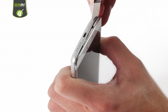

Insérez une spatule iSesamo dans l'interstice inférieure gauche (entre le châssis et la coque arrière) puis faites délicatement levier afin de déclipser cette partie.
Poursuivez en déclipsant ensuite la partie droite.

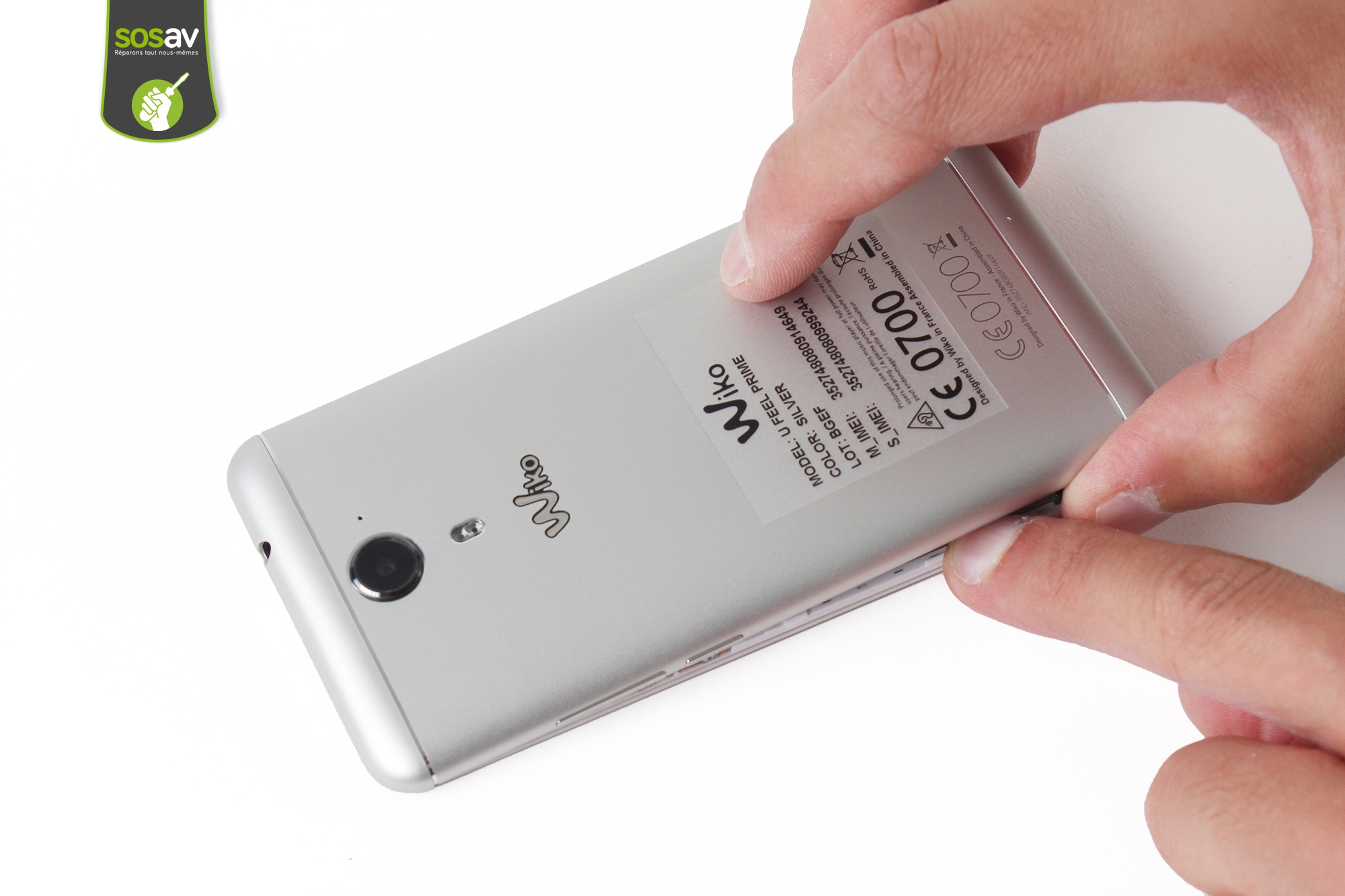

Déclipsez ensuite la partie gauche et droite de la coque, toujours à l'aide de la spatule iSesamo.

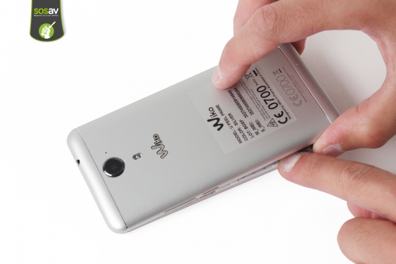

Saisissez la coque arrière et procédez à son retrait.
La coque arrière de votre Wiko U Feel Prime est désormais démontée.

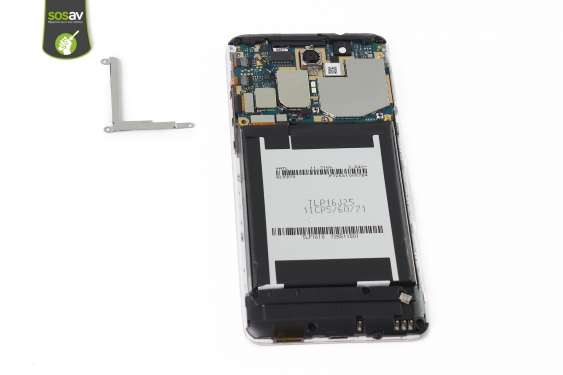

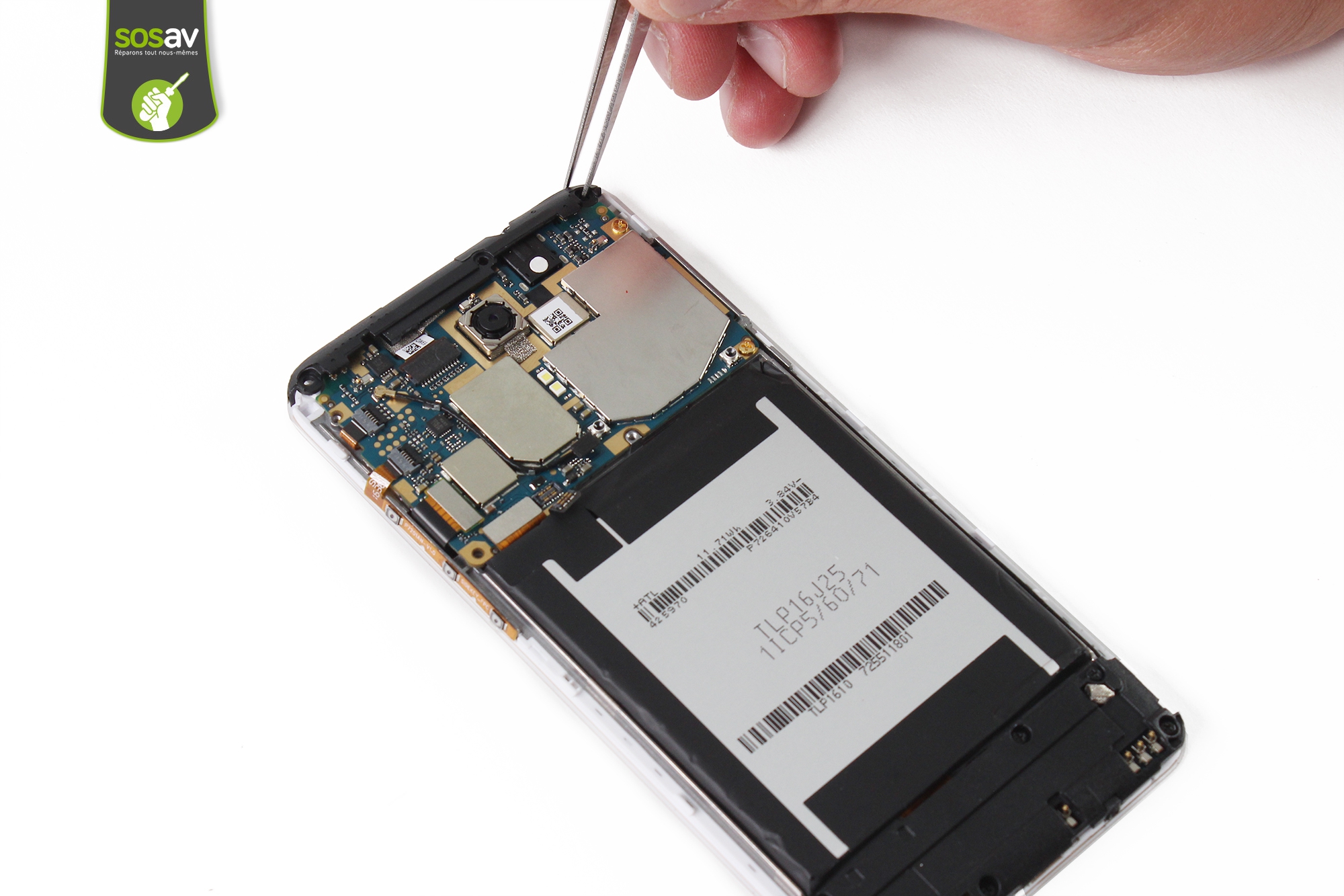

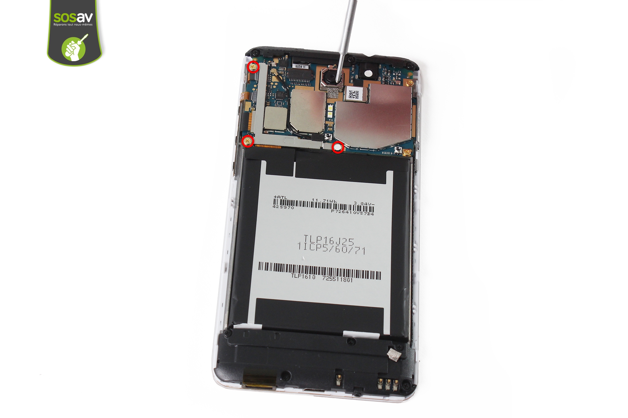

Dévissez les trois vis cruciformes entourées en rouge.

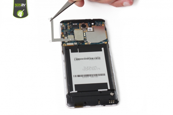

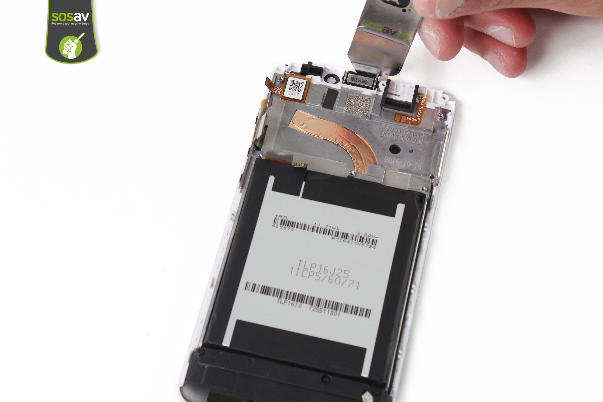

Saisissez la plaque métallique avec la pince et retirez-la.

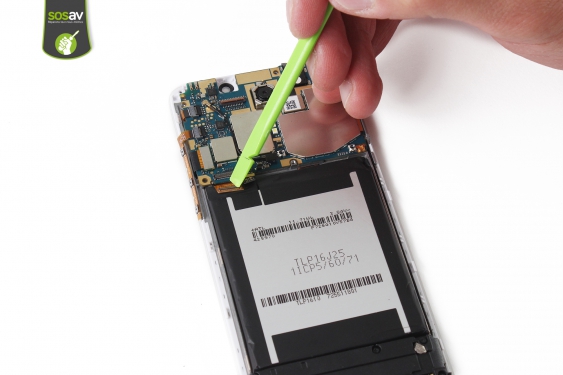

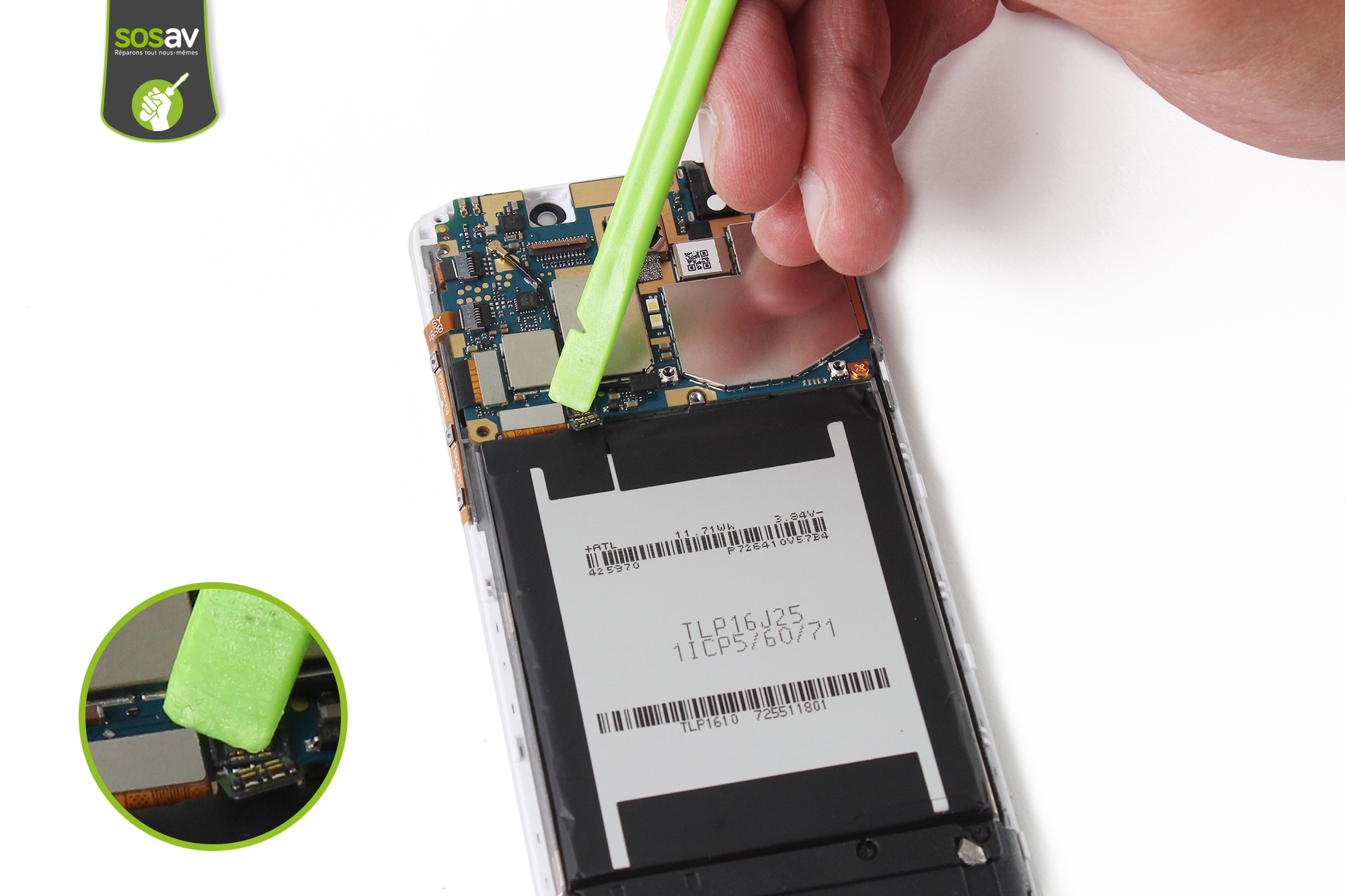

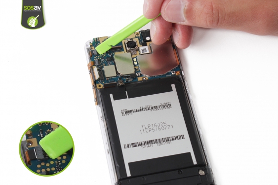

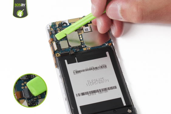

Déconnectez ensuite la batterie avec la spatule en nylon.

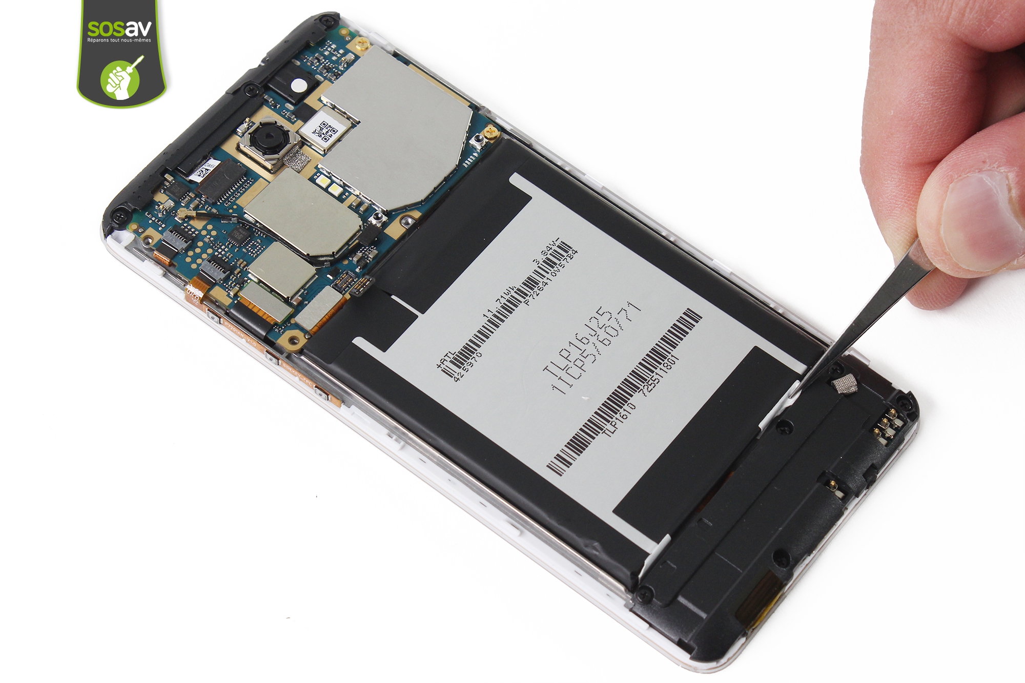

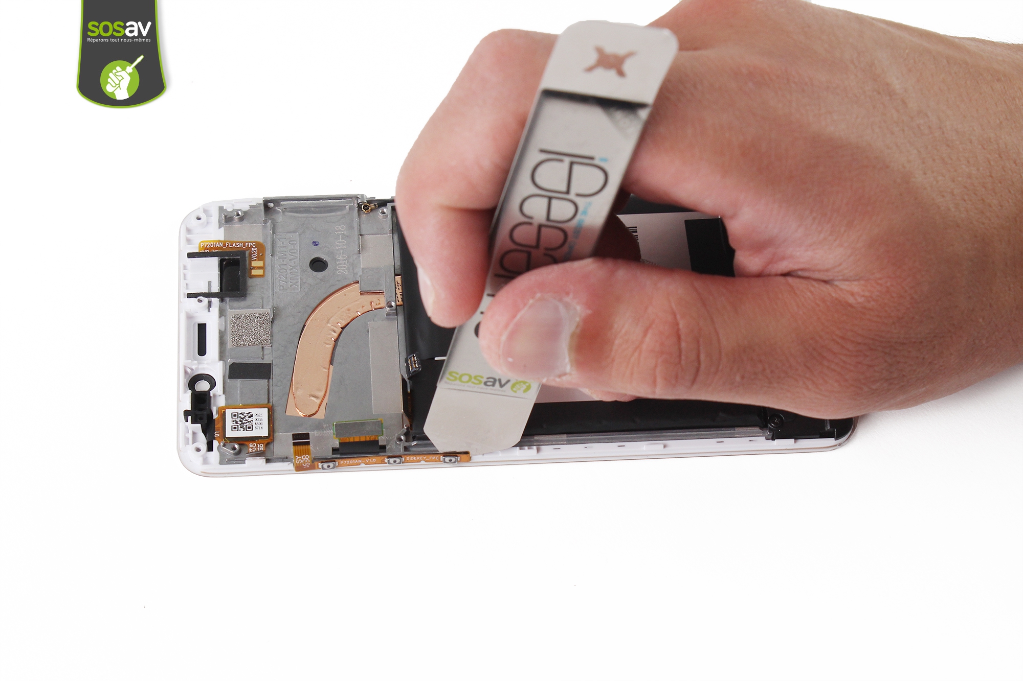

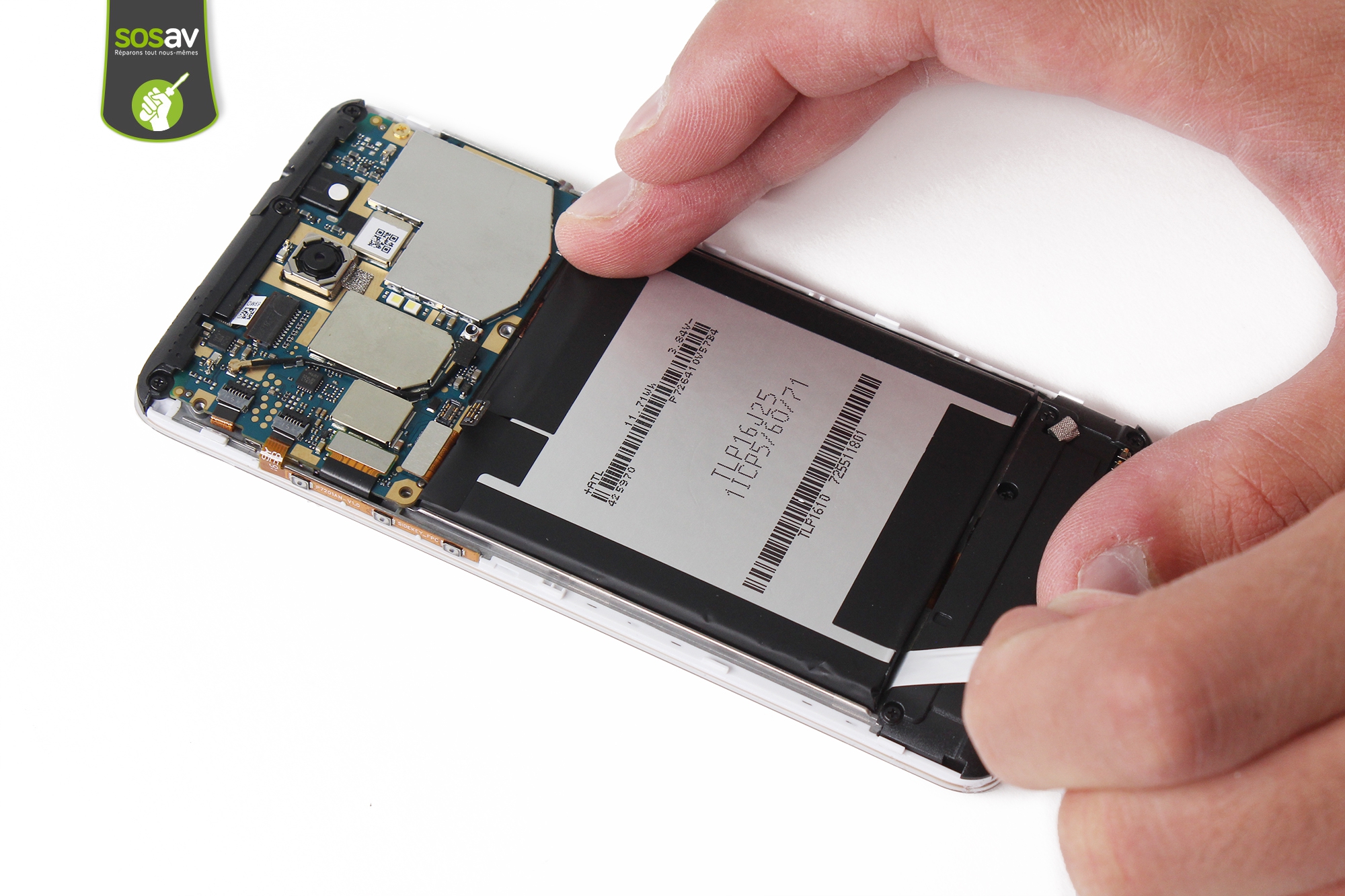

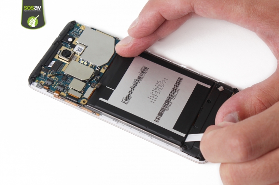

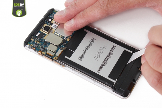

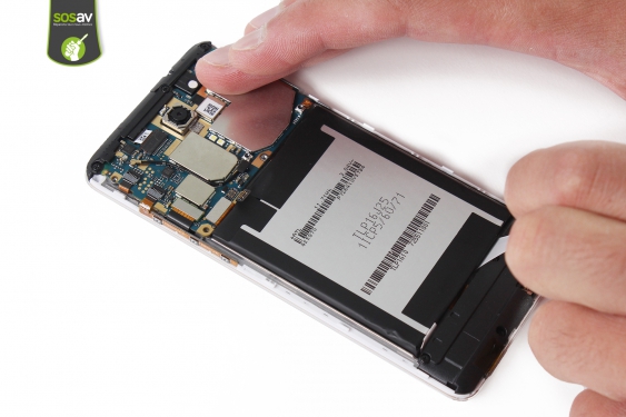

Saisissez l'adhésif de retrait batterie avec la pince dans un premier temps, puis saisissez-le avec la main.Tirez délicatement dessus afin de décoller la partie droite de la batterie.
Répétez l'opération du côté gauche de la batterie.

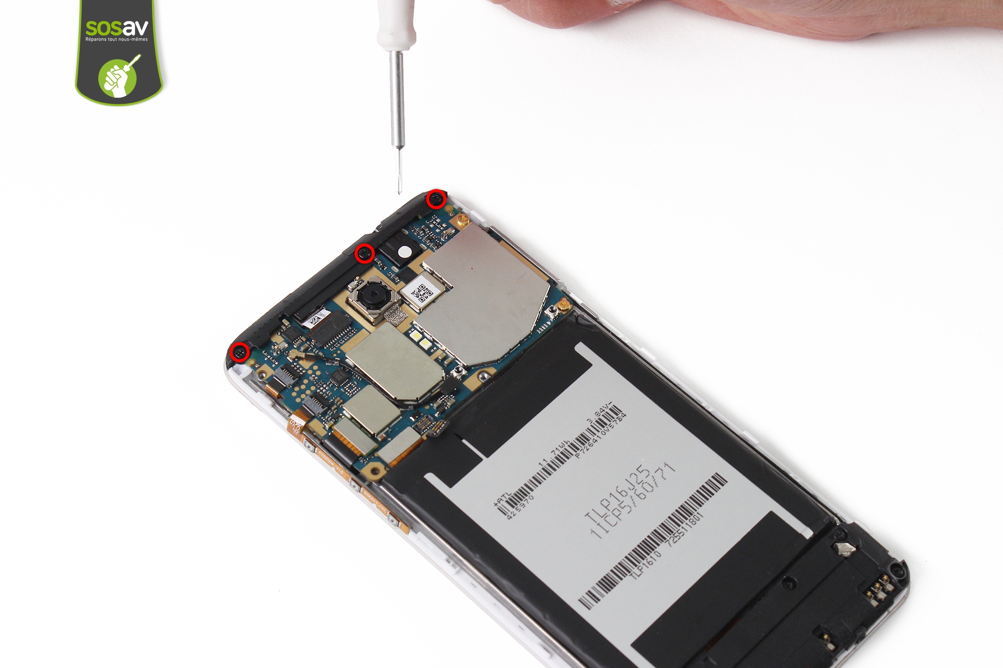

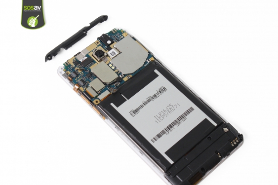

Dévissez les trois vis entourées en rouge avec le cruciforme.

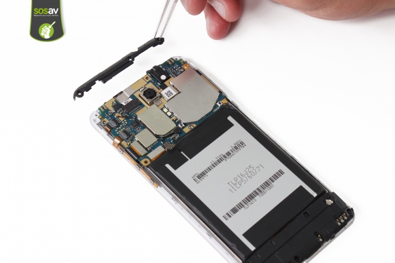

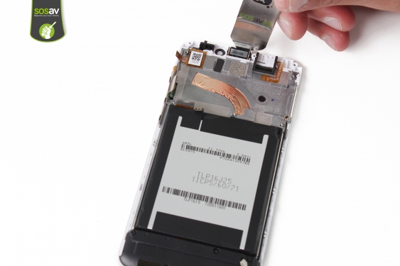

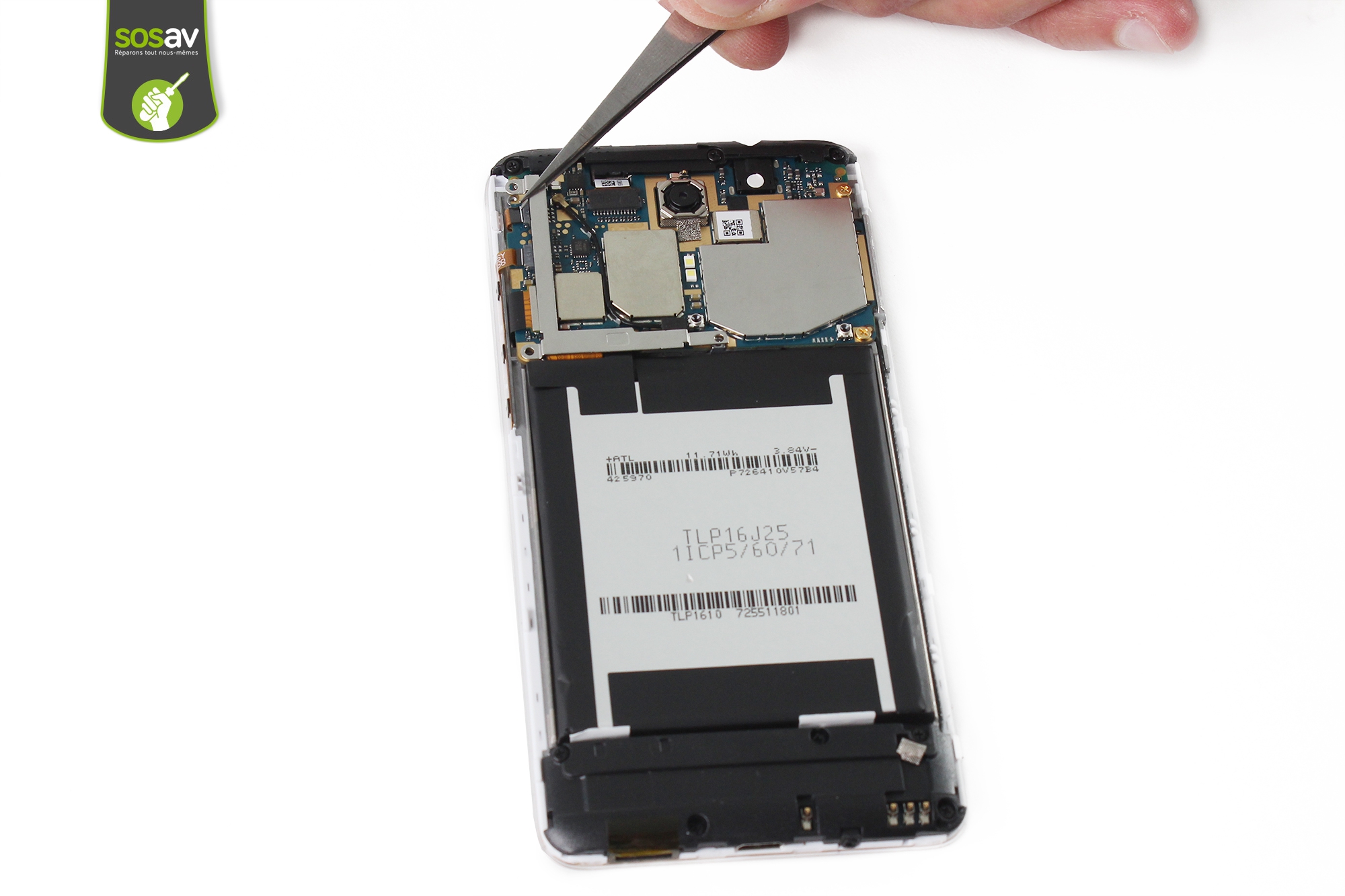

Saisissez le plastique supérieur et retirez-le avec la pince.

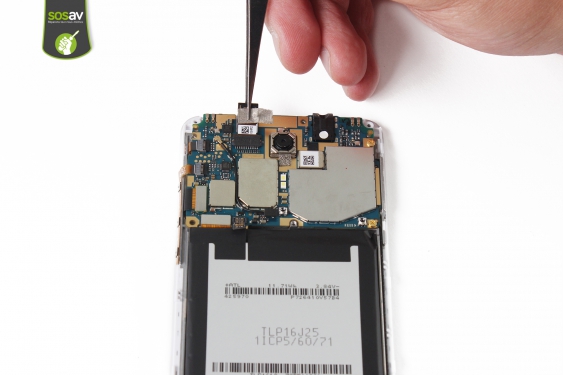

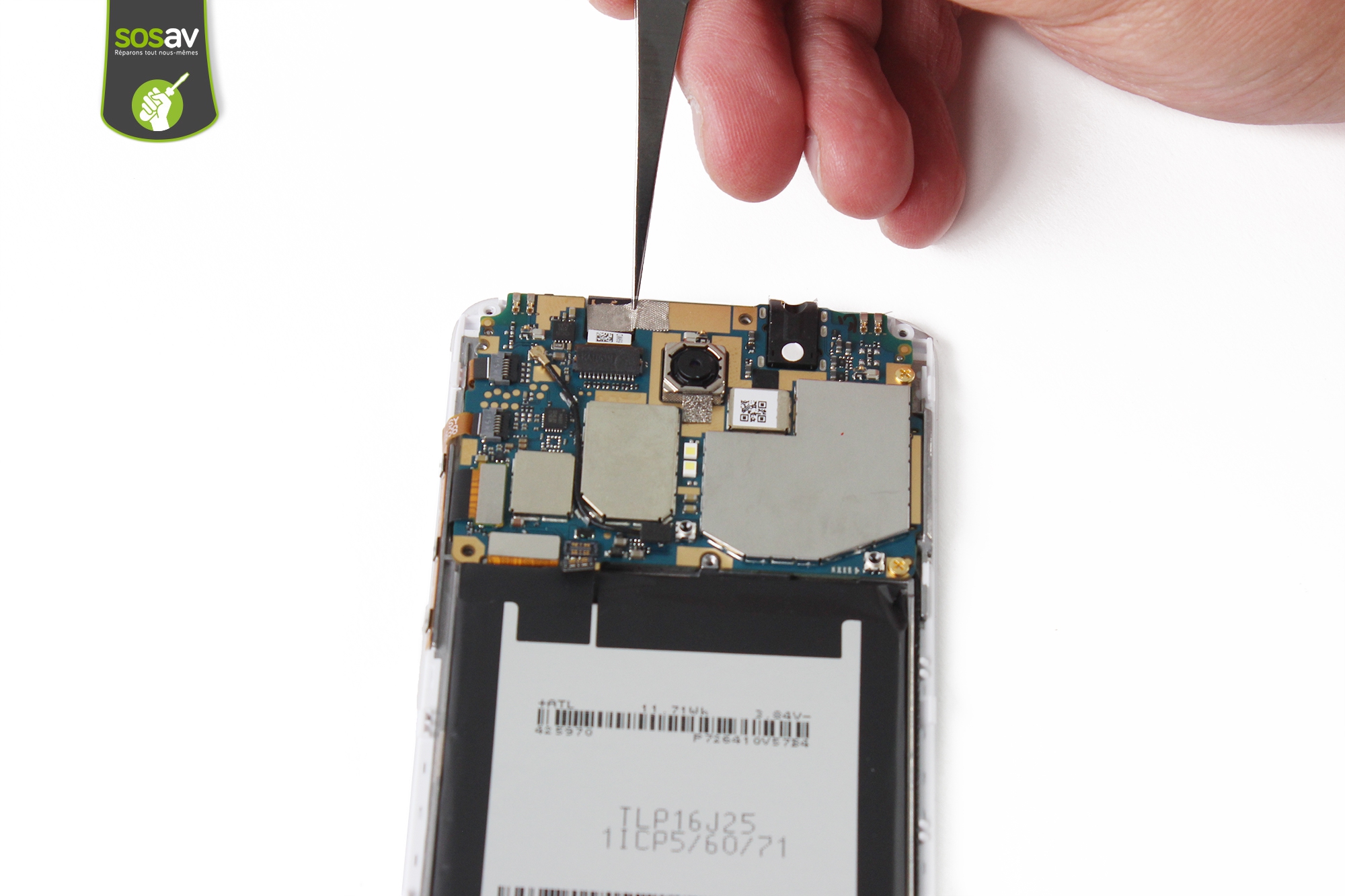

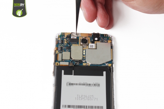

Décollez ensuite l'adhésif gris de la caméra avant avec la pince.
Décollez également l'adhésif de maintien du connecteur caméra avant avec la spatule en nylon.

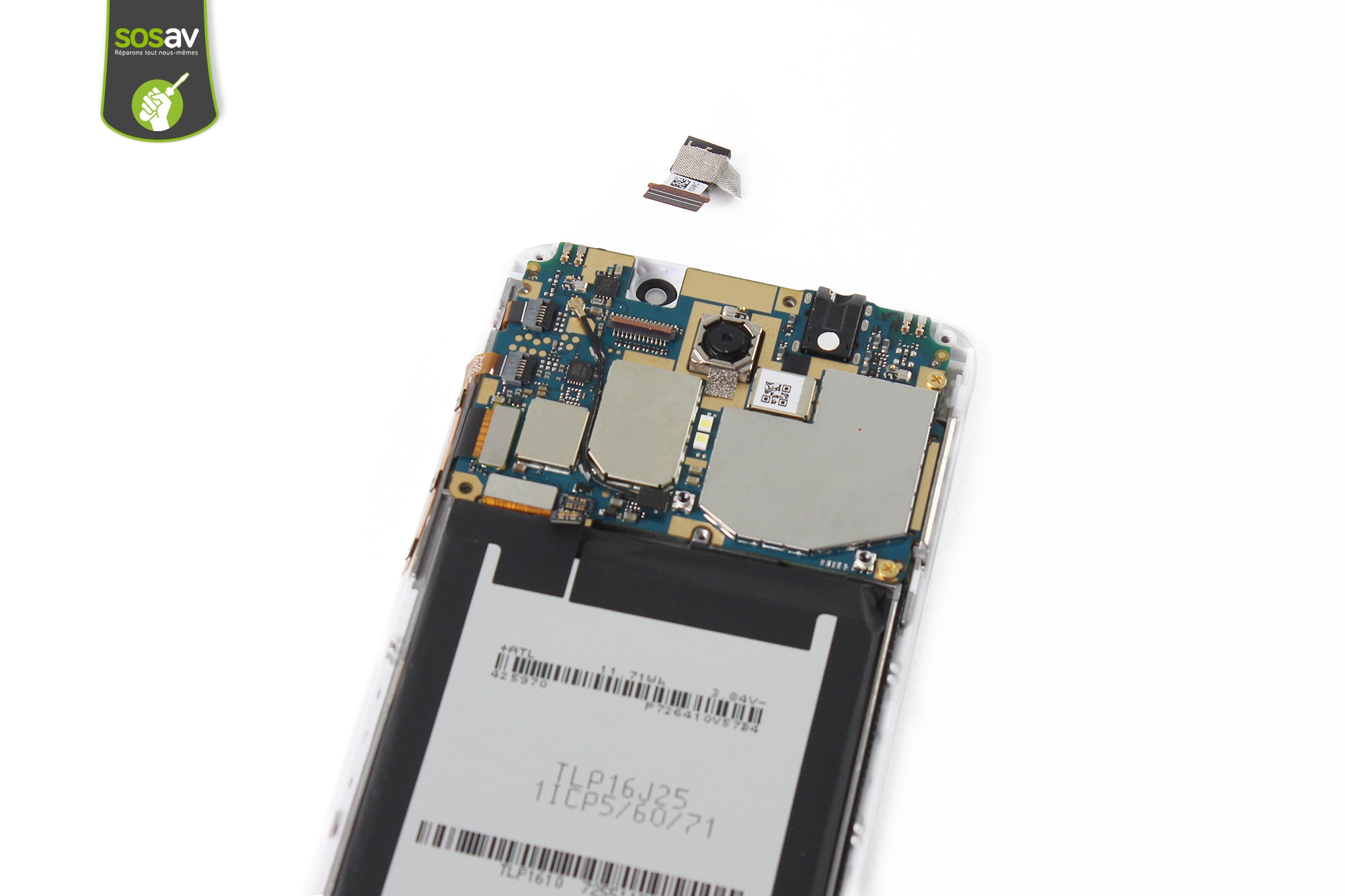

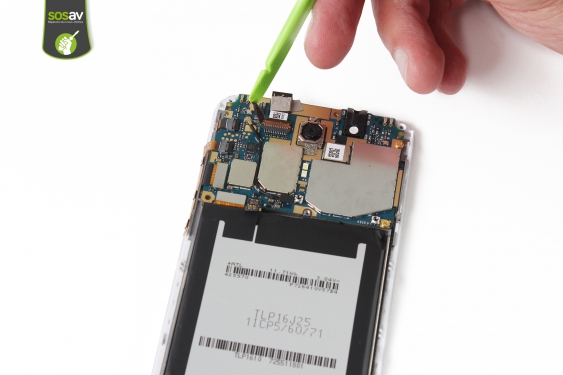

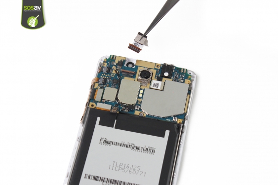

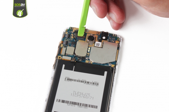

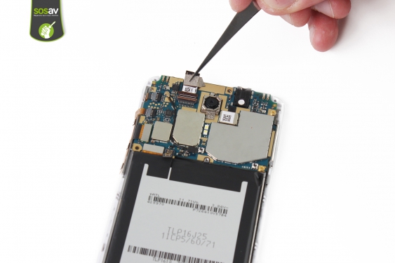

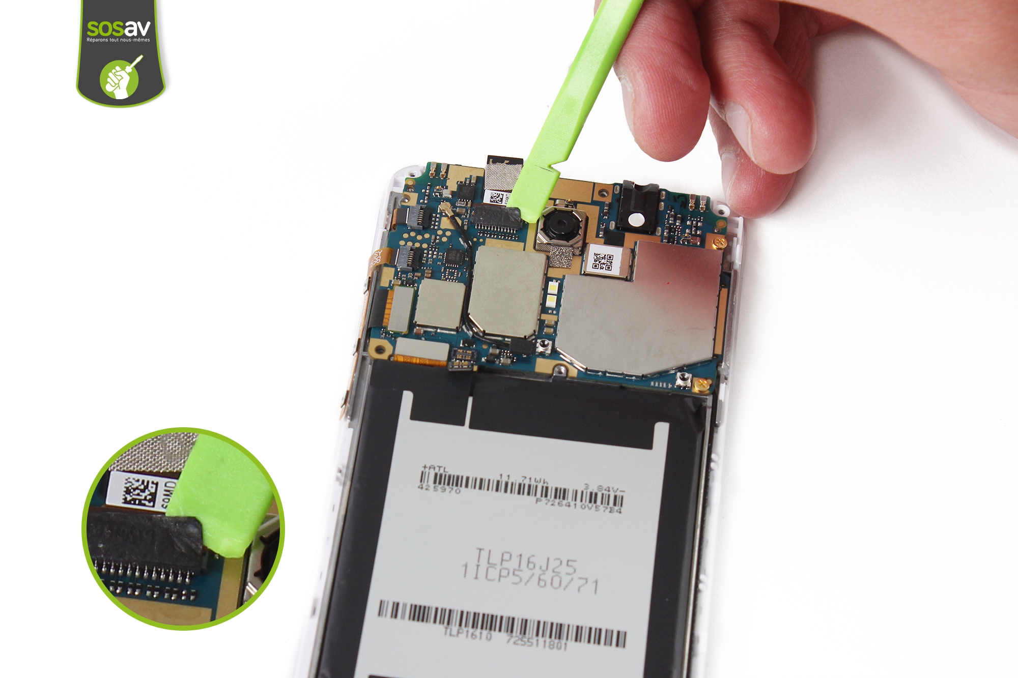

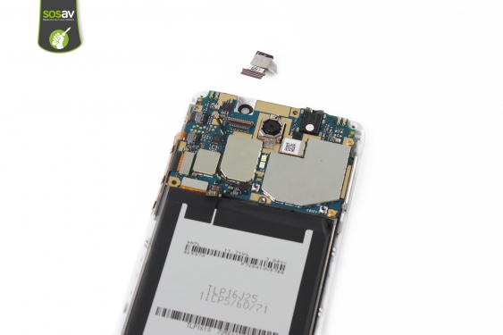

Déverrouillez le connecteur de la caméra avant toujours avec la spatule en nylon.Saisissez et retirez la caméra avec la pince.
La caméra avant de votre Wiko U Feel prime est désormais démontée.

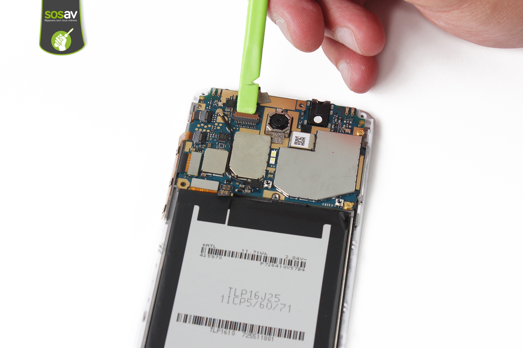

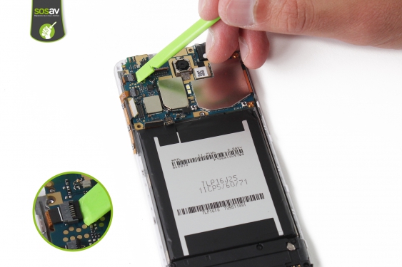

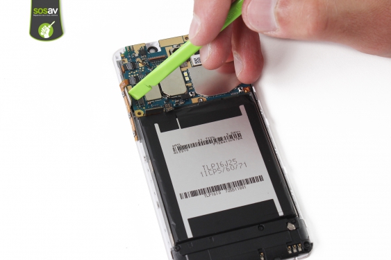

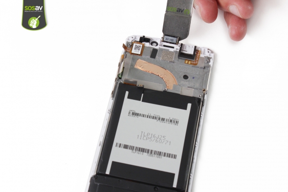

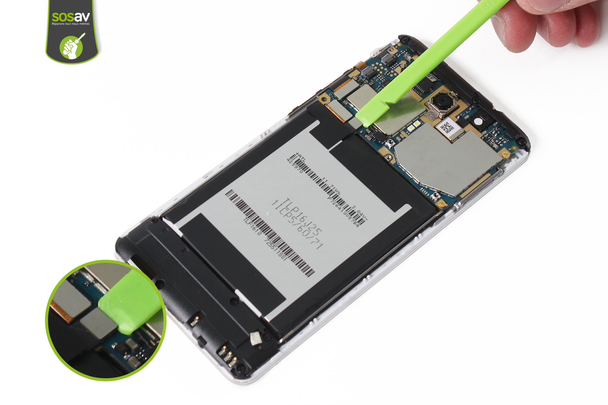

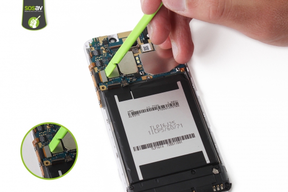

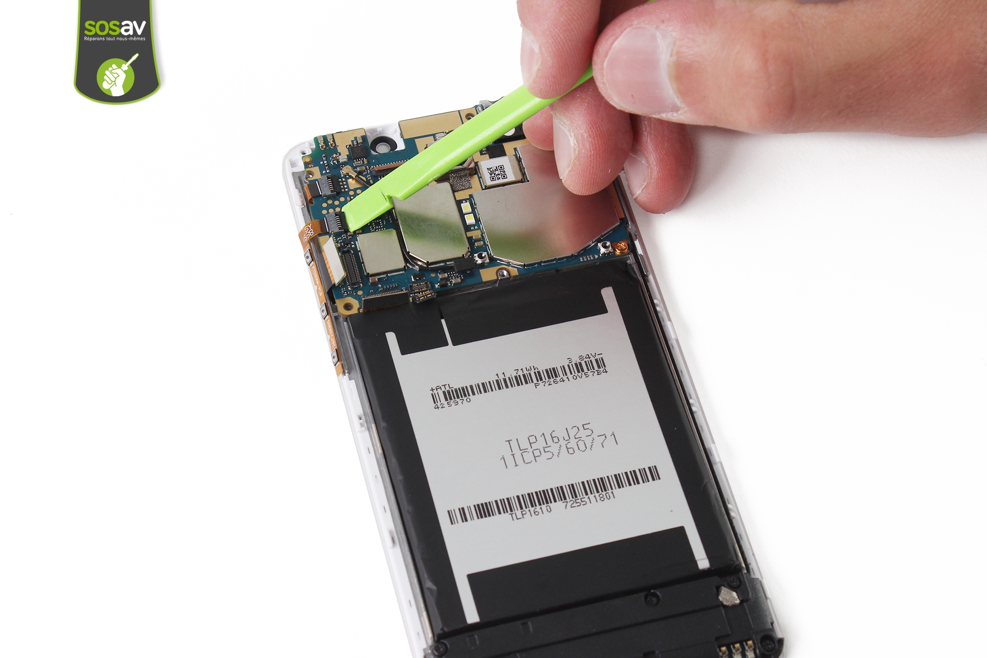

Déconnectez la nappe de liaison connecteur de charge ainsi que l'écran LCD à l'aide de la spatule en nylon.

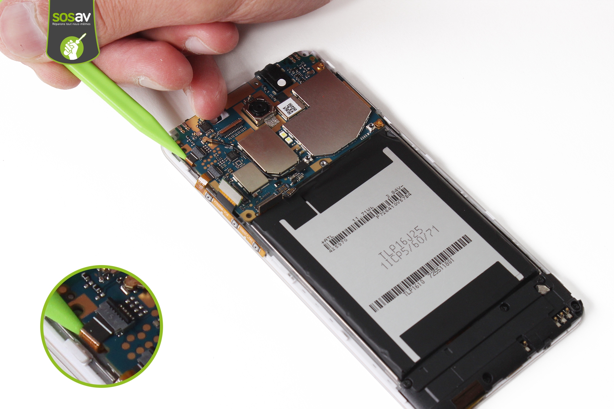

Déverrouillez ensuite les connecteurs des nappes bouton power/volume puis la nappe de l'écran tactile.
Grâce à la pointe de la spatule en nylon, sortez la nappe de l'écran tactile de son connecteur.Répétez l'opération pour la nappe des boutons power et volume.

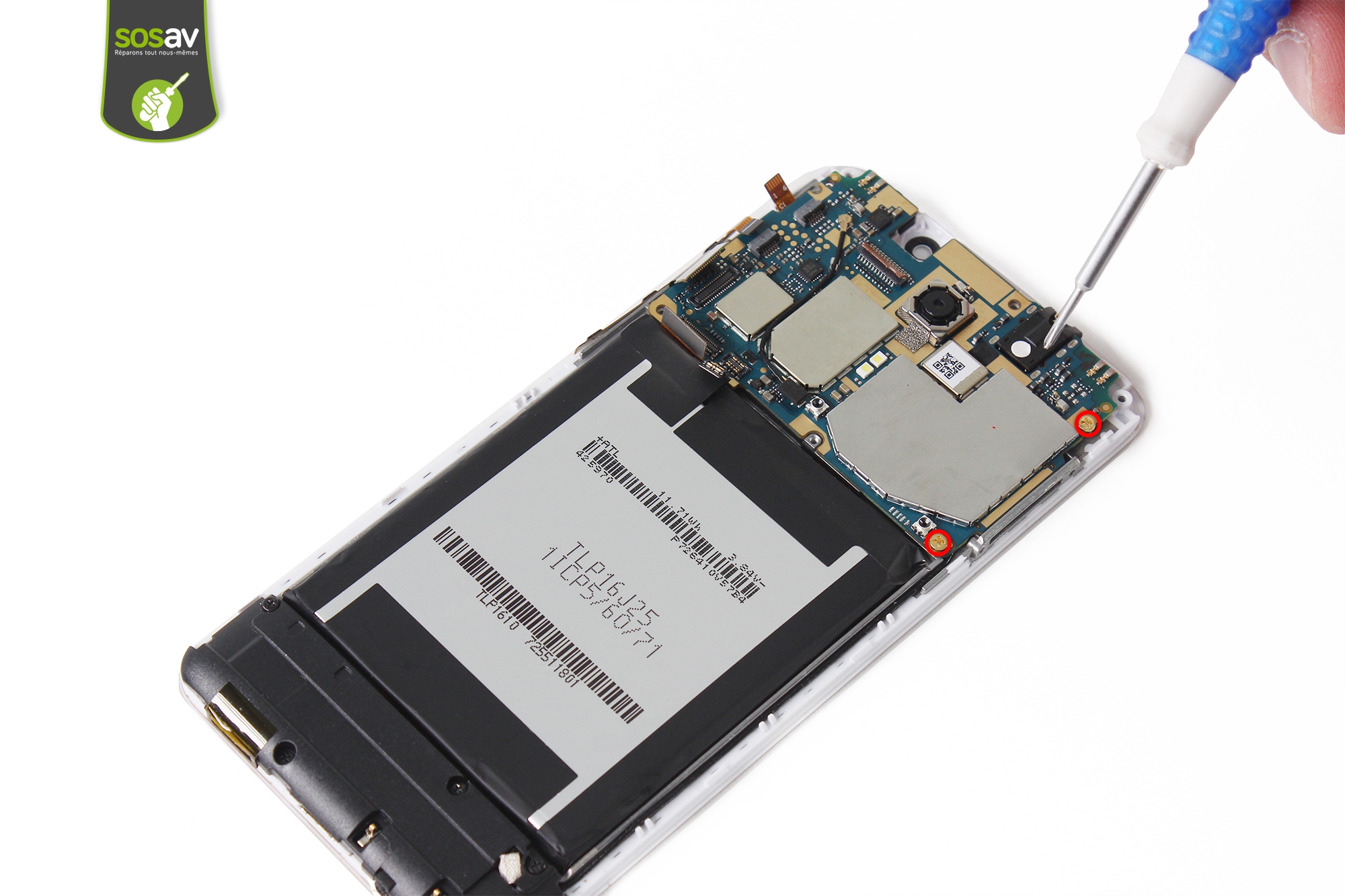

Dévissez ensuite les deux vis entourées en rouge à l'aide du cruciforme.

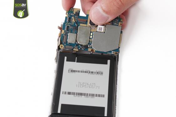

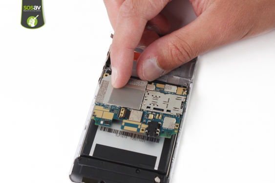

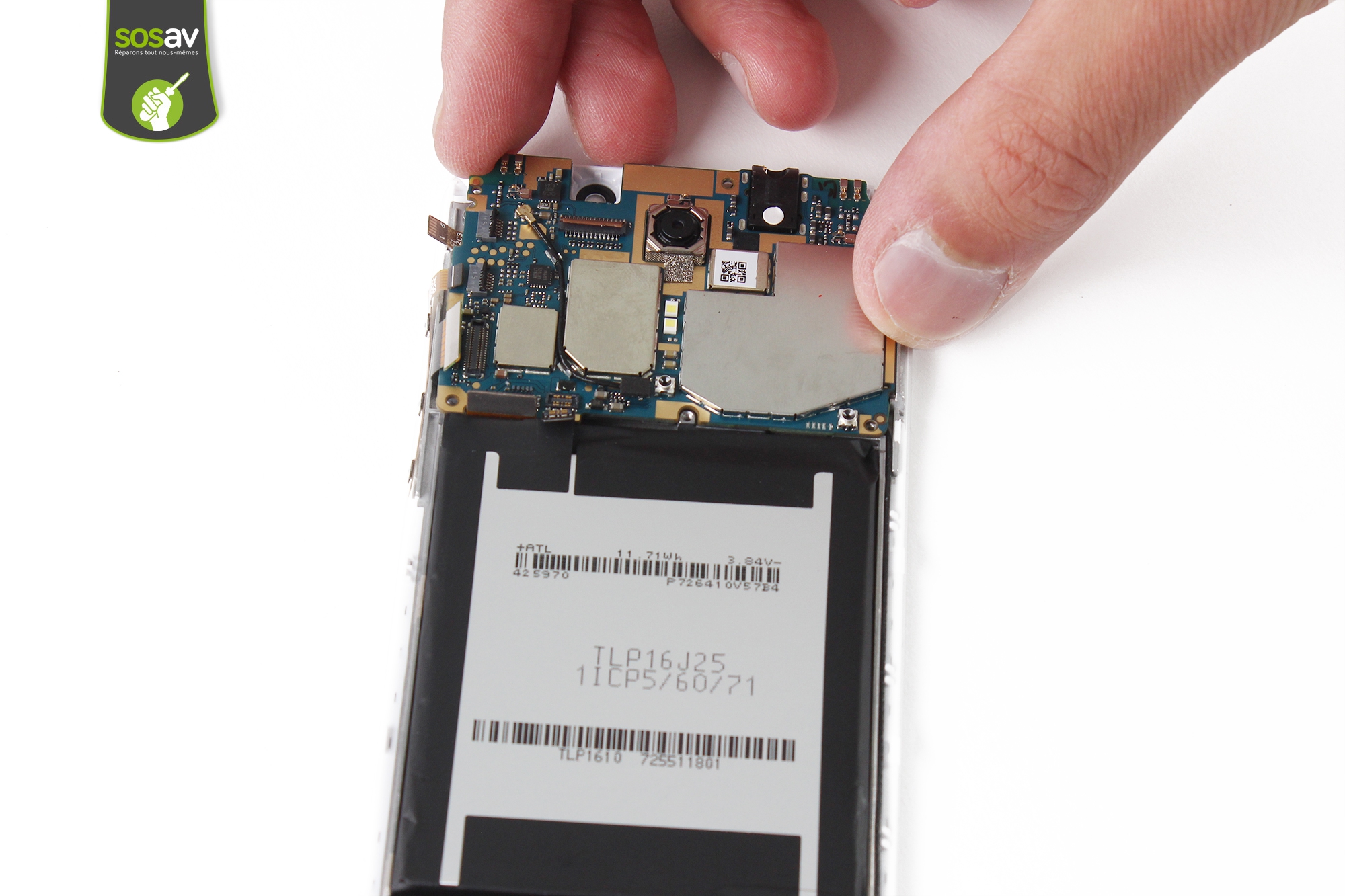

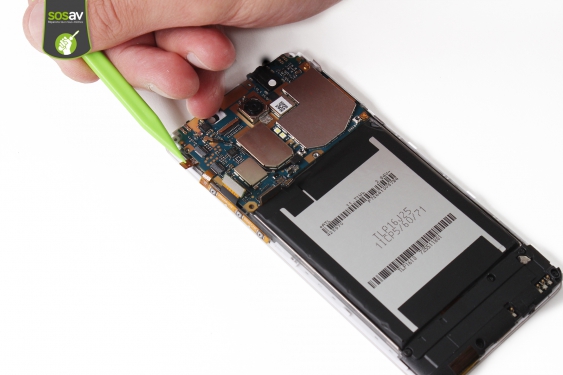

Saisissez la carte mère et retournez-la de 90 degrés.
Etape 24

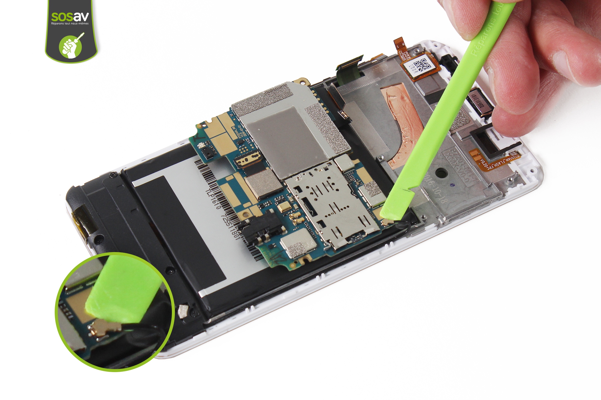

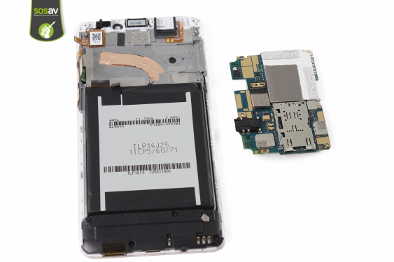

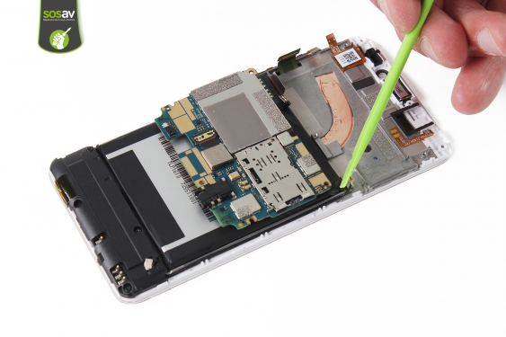

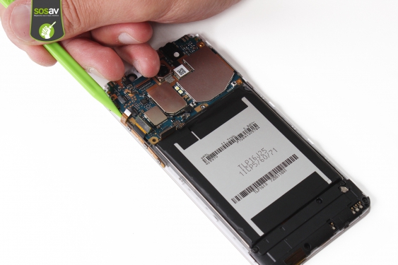

Déconnectez le câble d'interconnexion à l'aide de la spatule en nylon.Procédez au retrait de la carte mère.

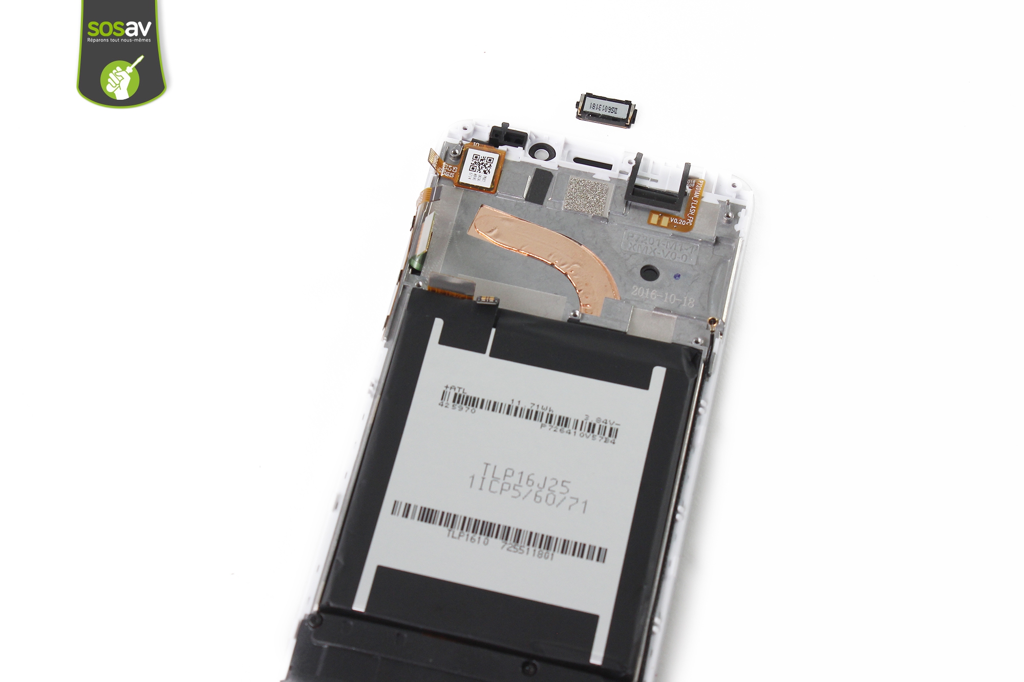

Utilisez la spatule iSesamo pour faire levier sur le haut-parleur interne.Procédez à son retrait.
Etape 26
Le haut-parleur interne de votre Wiko U Feel Prime est désormais démonté.

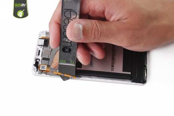

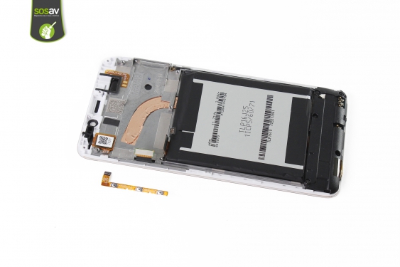

Décollez délicatement la nappe en glissant la spatule iSesamo entre la nappe bouton power / volume et le châssis.Procédez à son retrait.
Etape 28

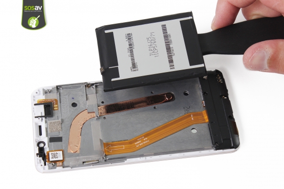

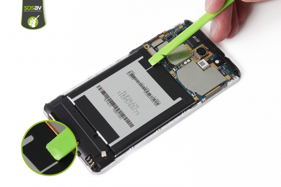

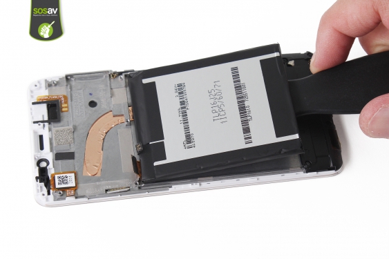

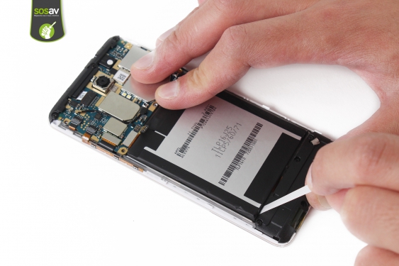

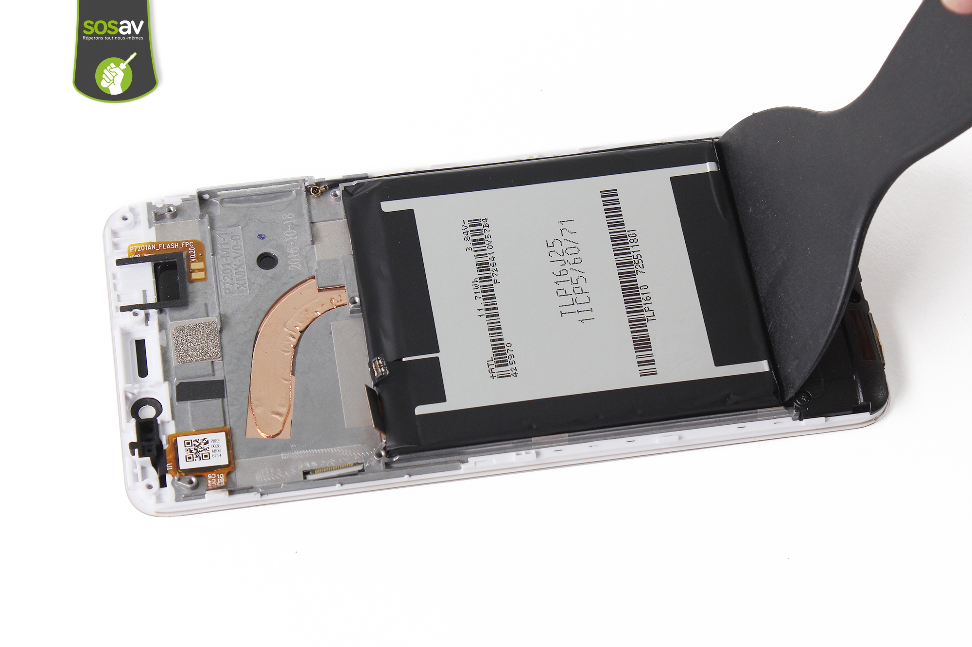

Glissez ensuite la spatule large et plate sur la partie inférieure de la batterie puis faites levier afin de la décoller.Soyez délicats afin de ne pas percer la batterie.Procédez à son retrait.

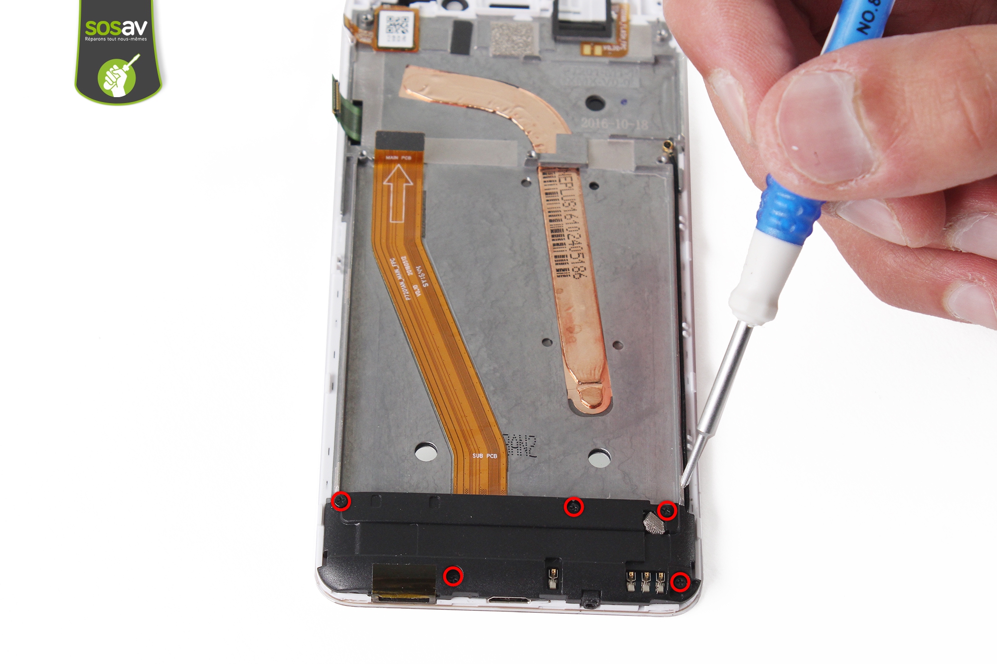

Dévissez les 5 vis entourées en rouge à l'aide du cruciforme.

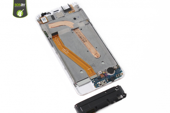

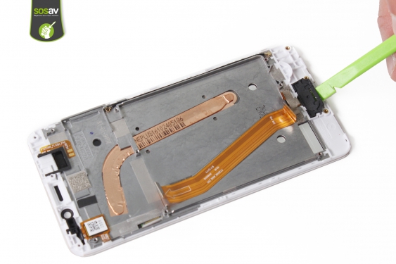

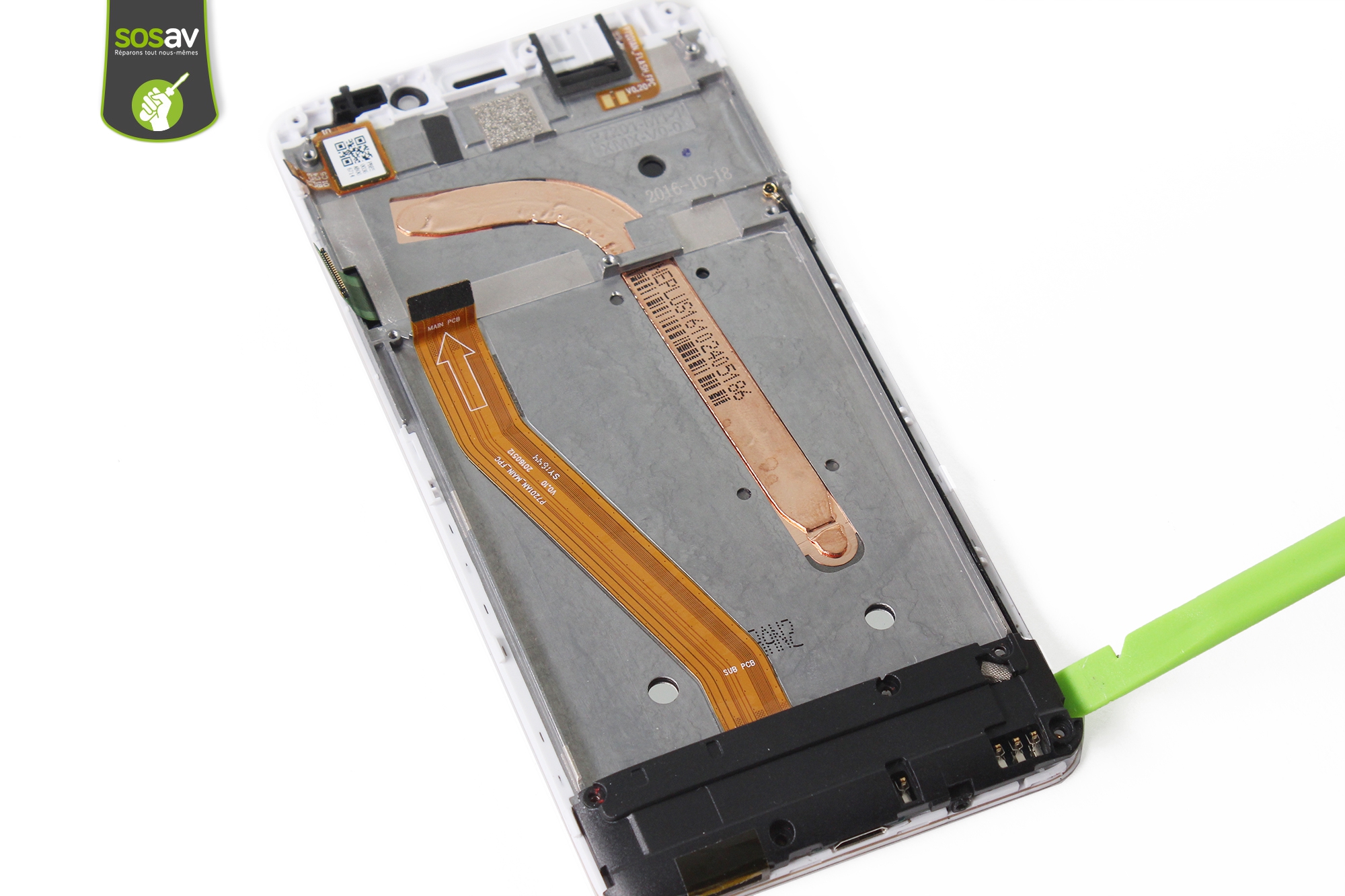

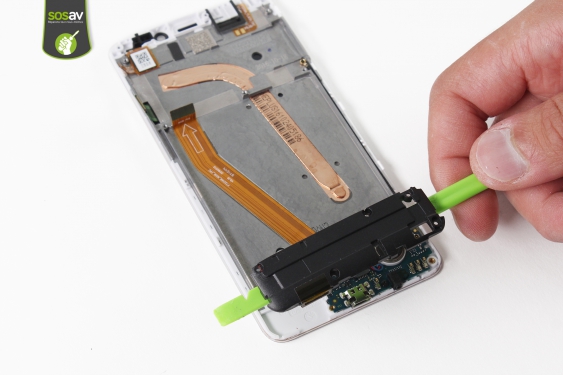

Avec la spatule en nylon, faites levier sur le haut-parleur externe afin de le déclipser.Procédez à son retrait.
Etape 31

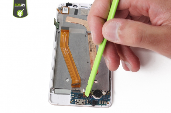

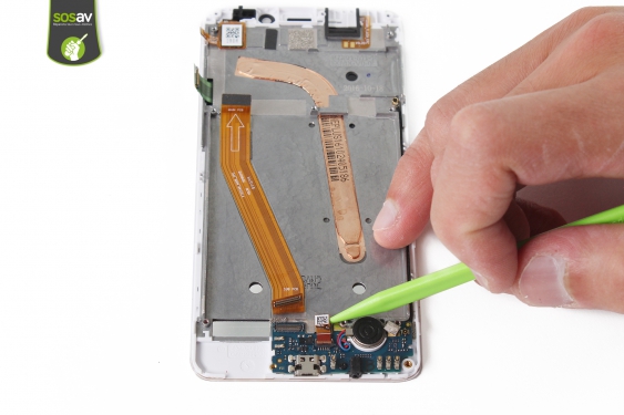

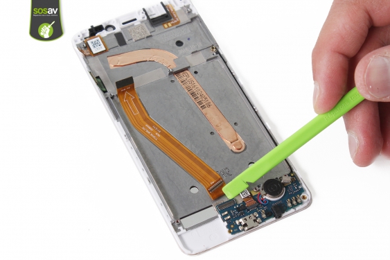

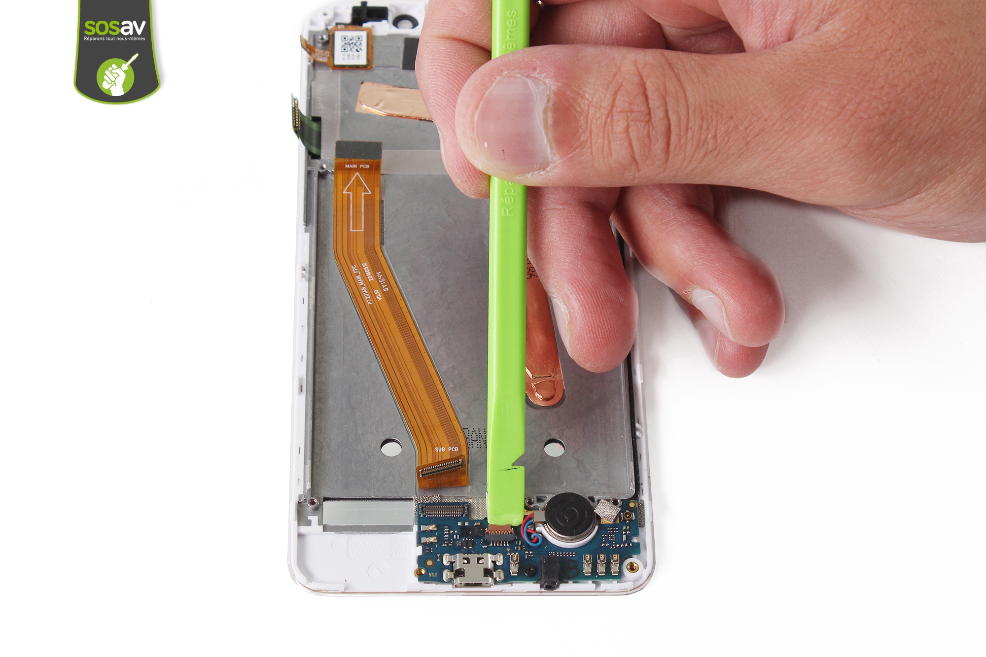

Déconnectez la nappe de liaison du connecteur de charge côté connecteur de charge à l'aide de la spatule en nylon.
Etape 32

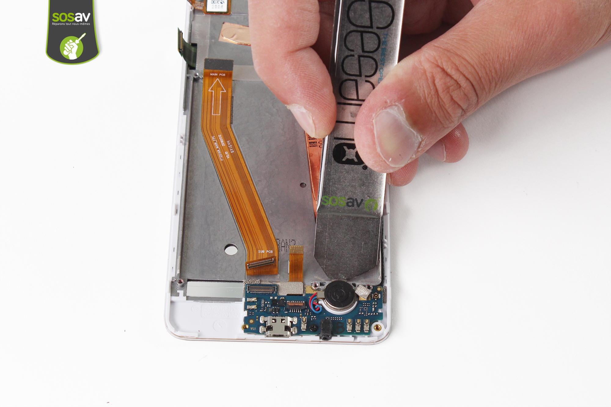

Déclipsez le connecteur de la nappe bouton home avec la spatule en nylon.Puis sortez la nappe de liaison du bouton home de son connecteur.
Etape 33

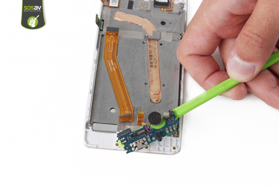

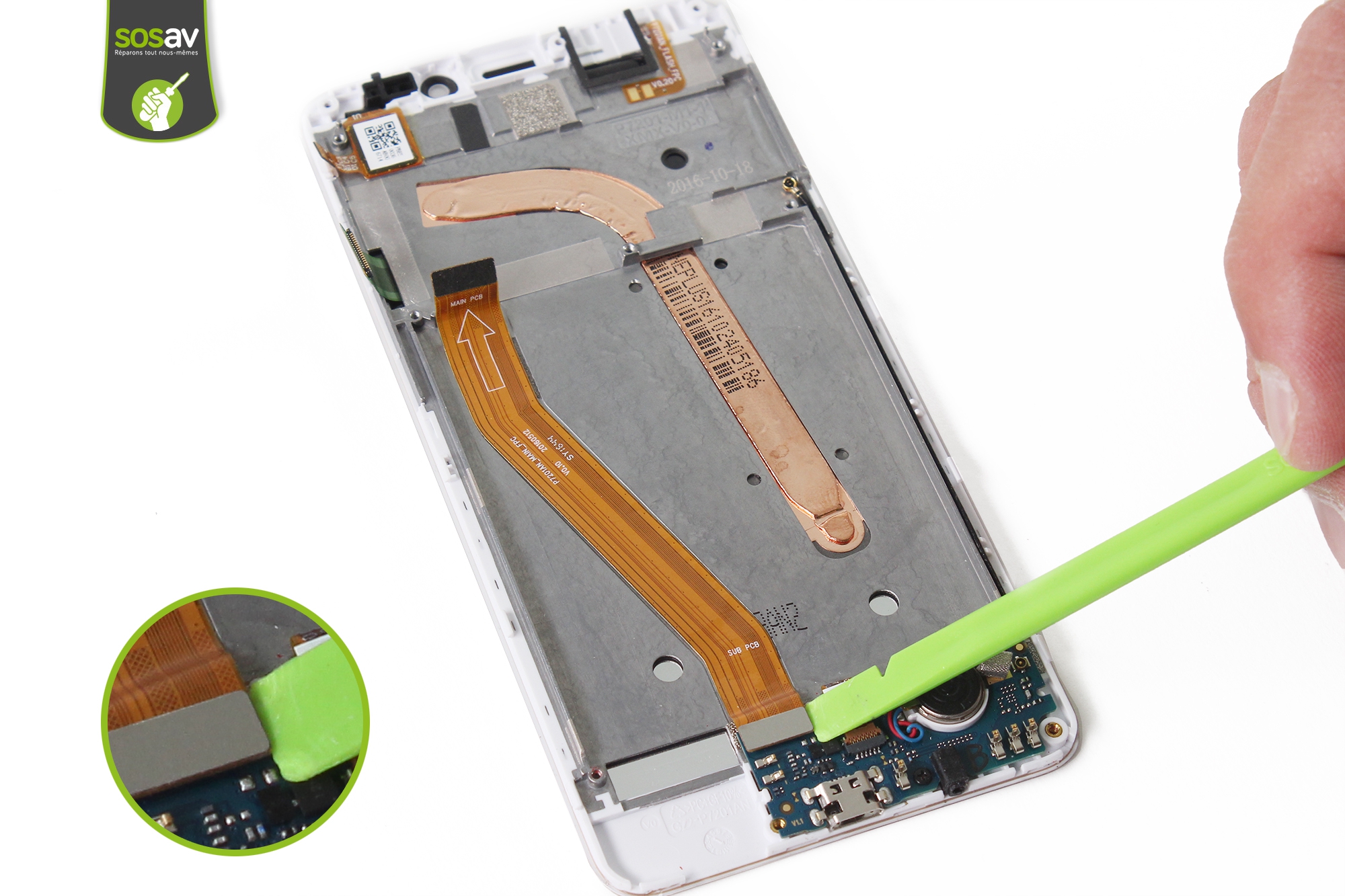

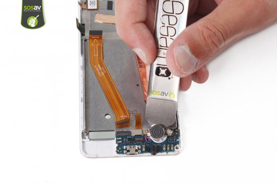

Réutilisez la spatule iSesamo pour décoller le vibreur.
Etape 34

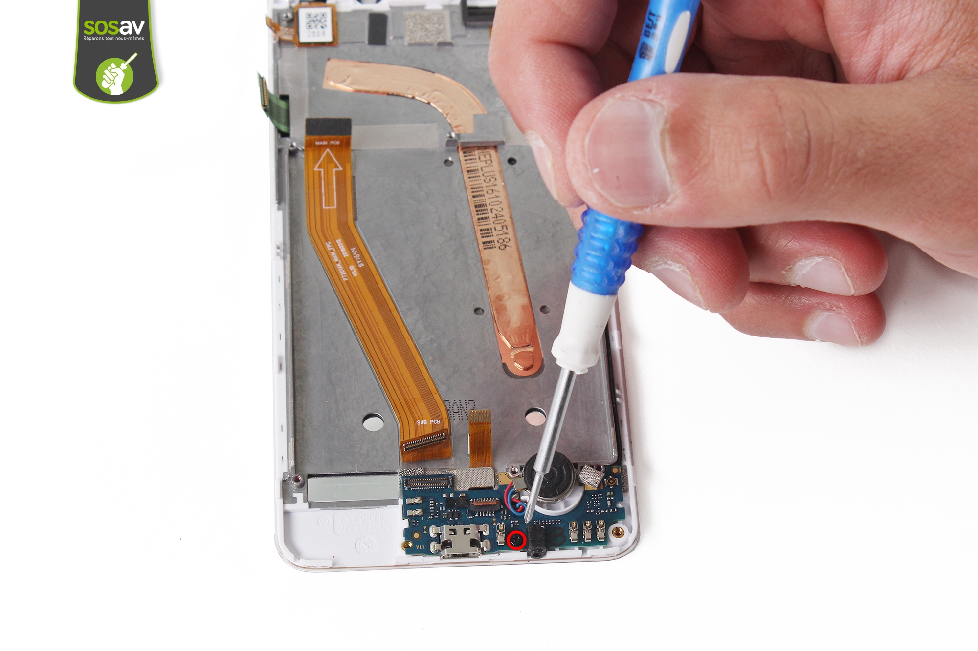

Dévissez la vis cruciforme entourée en rouge.

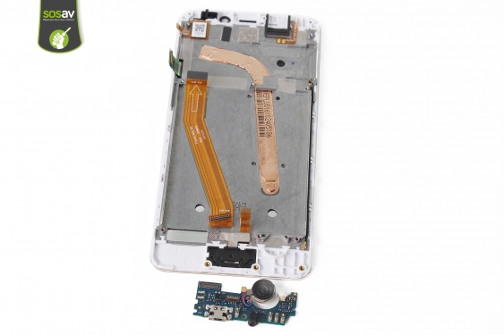

Saisissez le connecteur de charge avec la spatule en nylon et retirez-le.

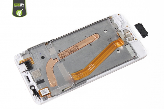

Déclipsez le plastique d'appui du bouton home avec la spatule en nylon.Procédez à son retrait.
Etape 37

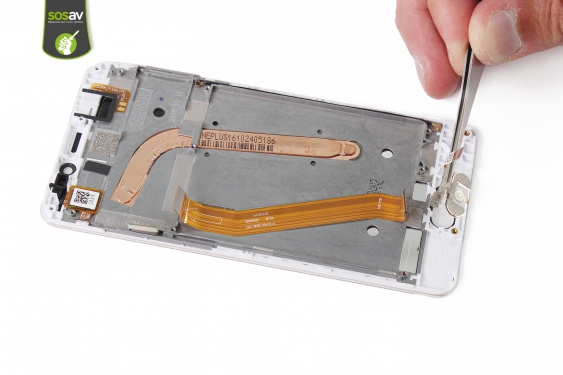

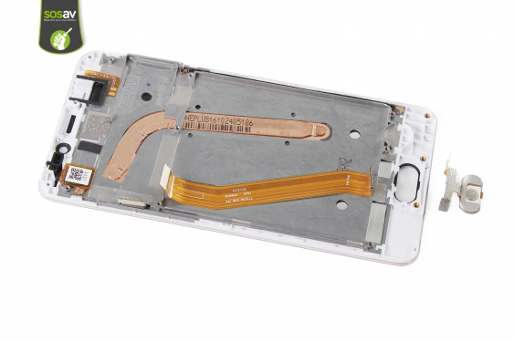

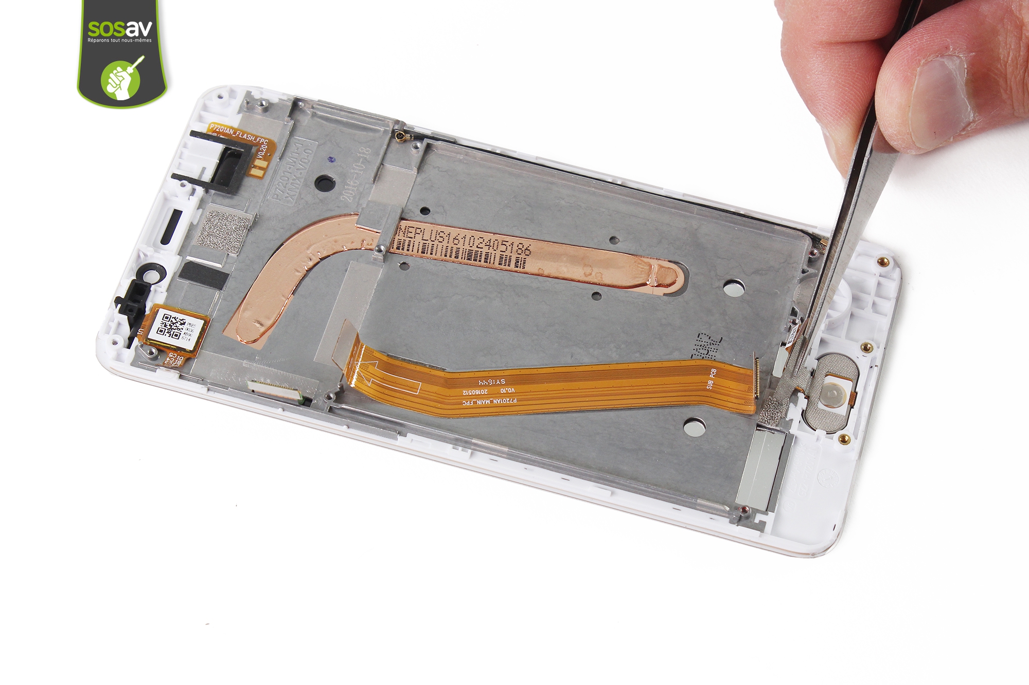

Saisissez le bouton home avec la pince et procédez à son retrait.
Etape 38

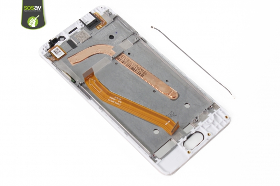

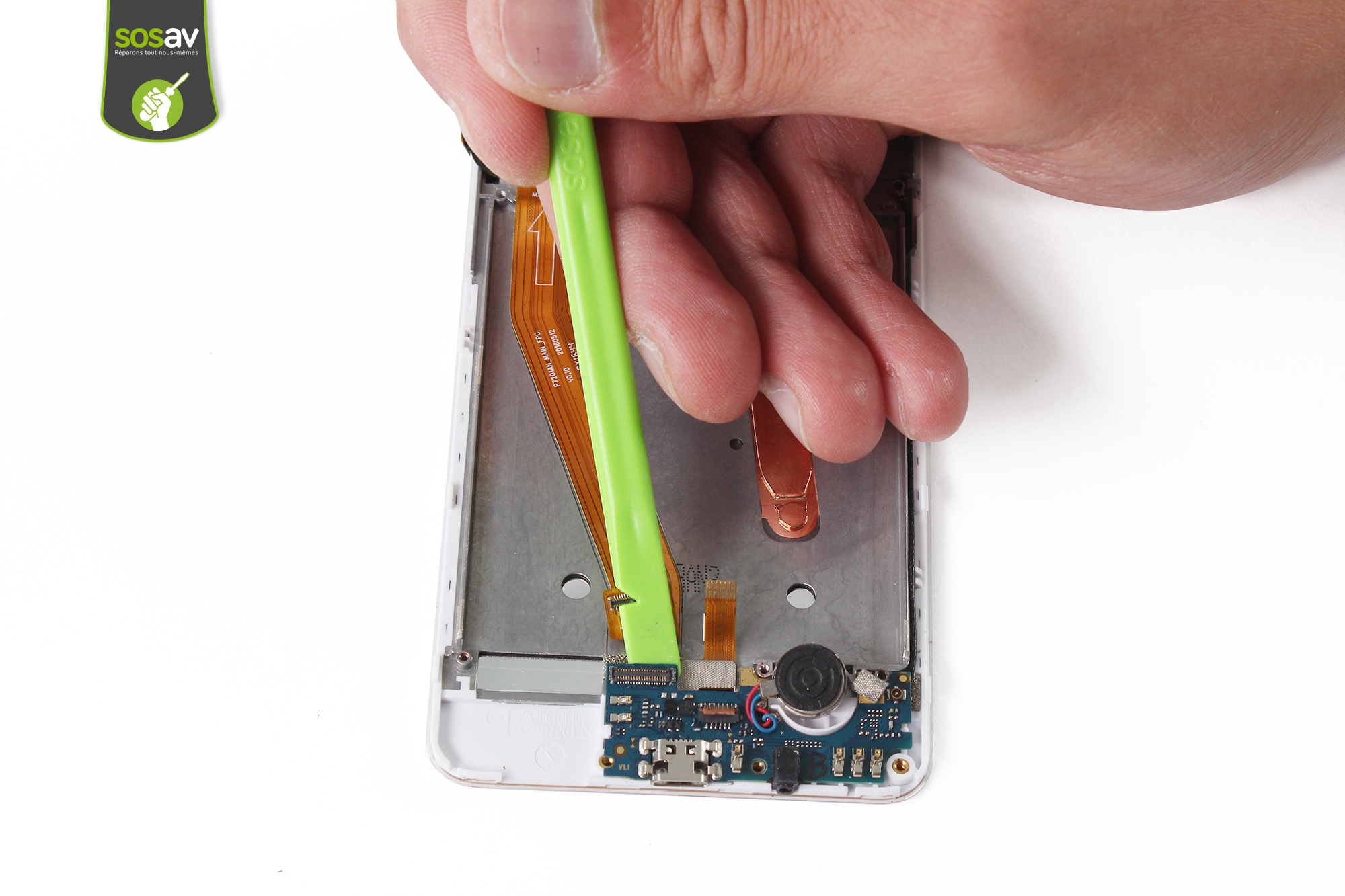

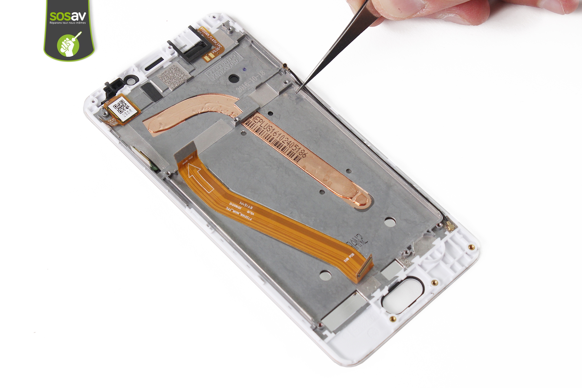

Puis saisissez et retirez également le câble d'interconnexion avec la pince.
Etape 39

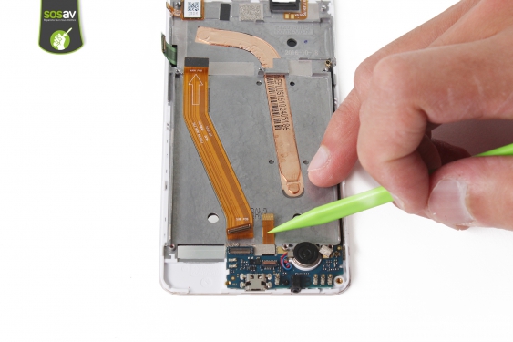

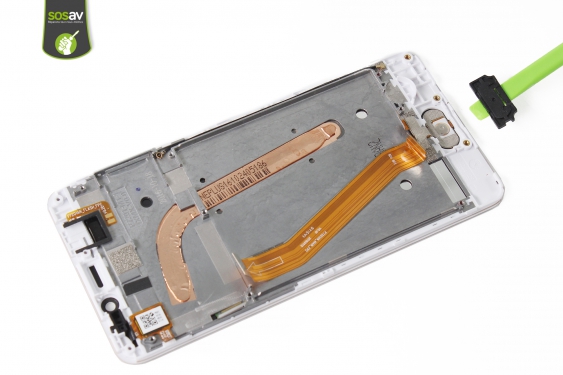

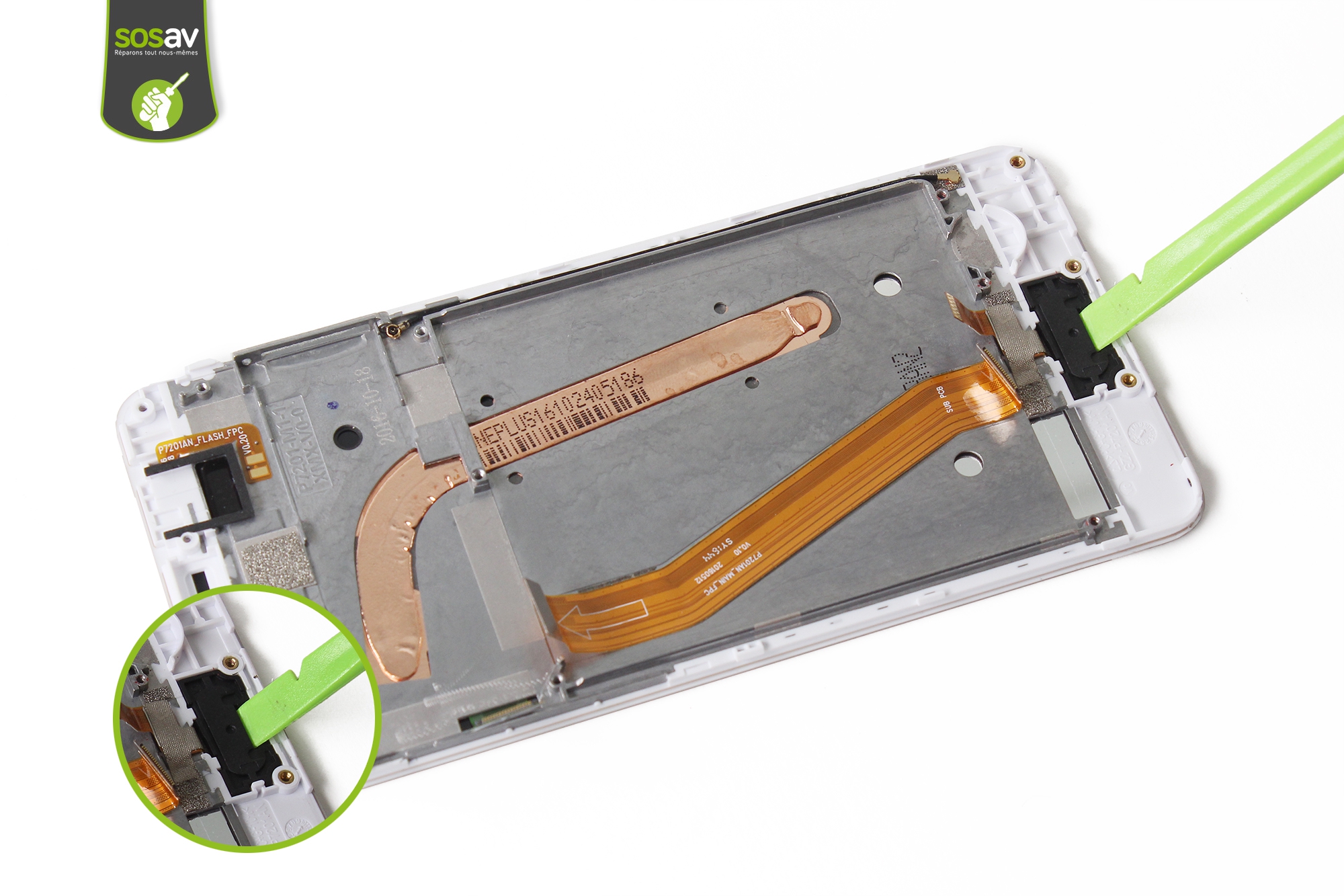

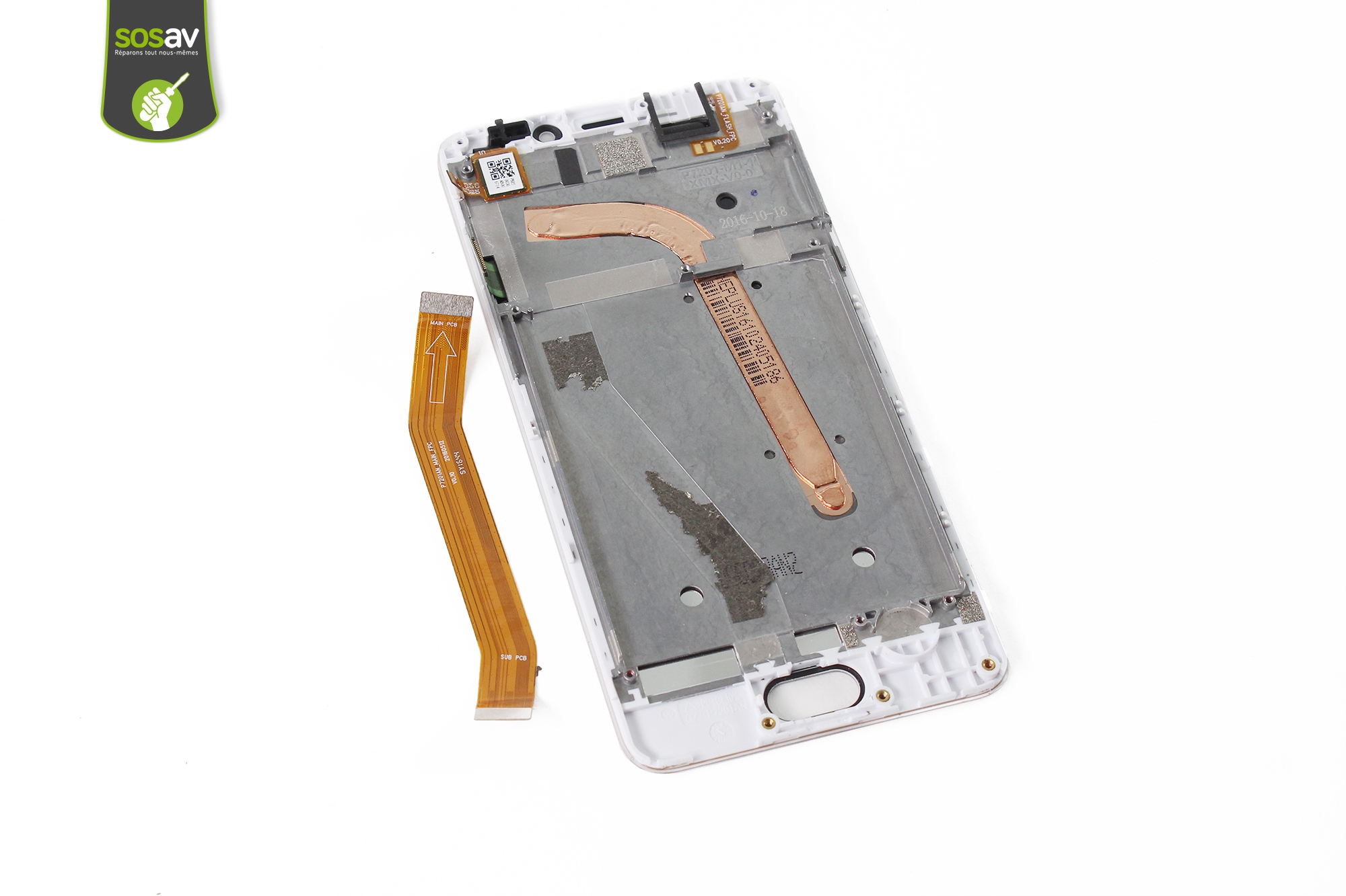

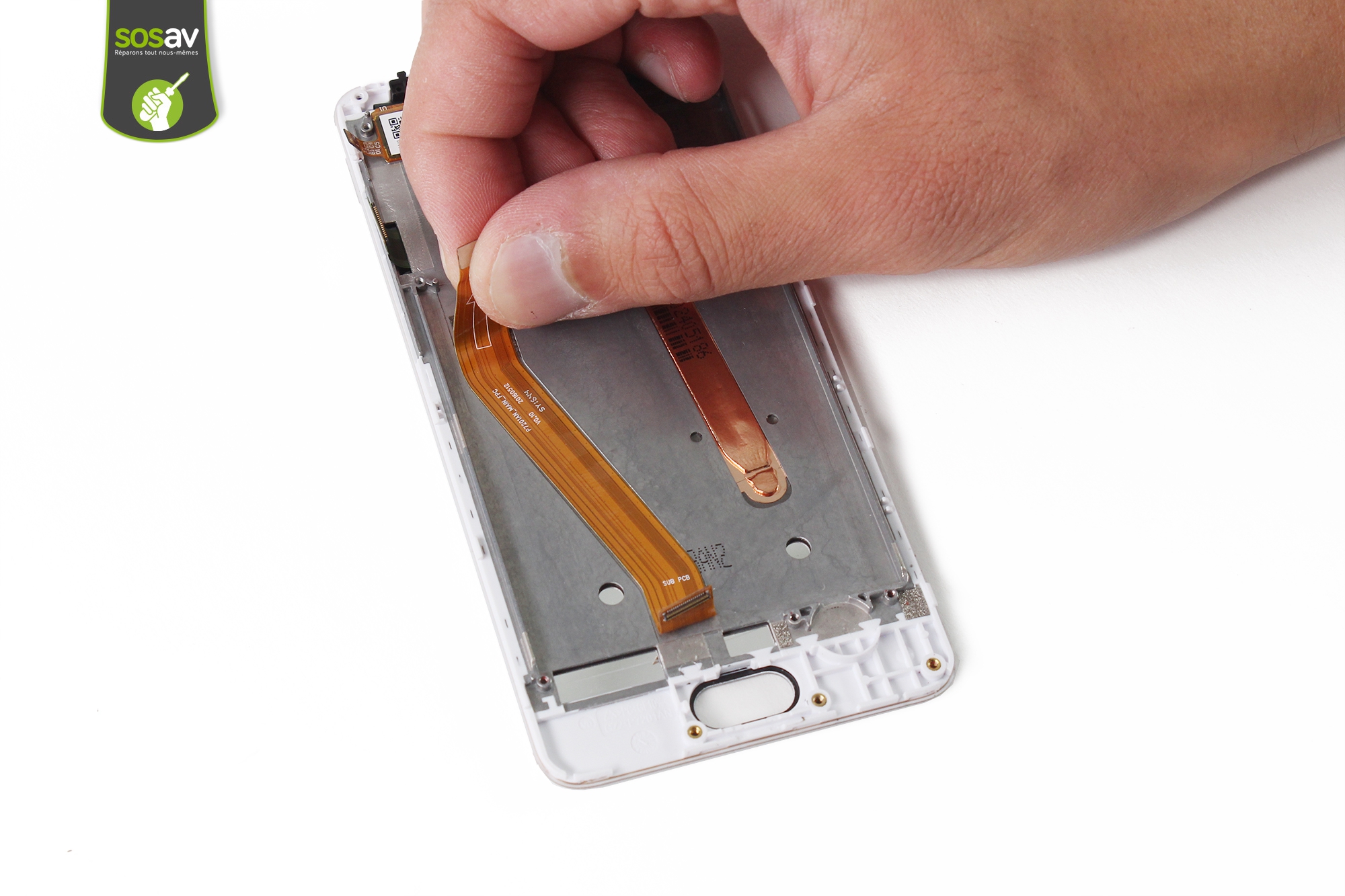

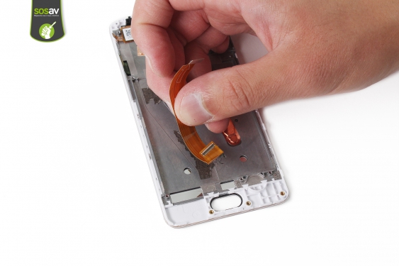

Saisissez la nappe et procédez à son retrait.
Etape 40

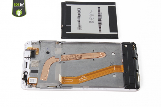

L'écran complet Wiko U Feel Prime est désormais démonté.En cas d'écran cassé, remplacer votre écran Wiko par un neuf.
Pour remonter votre Wiko U Feel Prime suivez ce guide en sens inverse.
