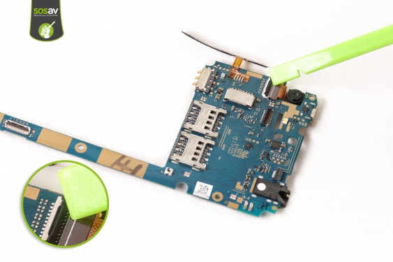

Déverrouillez la nappe de l'écran.Puis sortez-la doucement de son connecteur avec la pointe de la spatule.

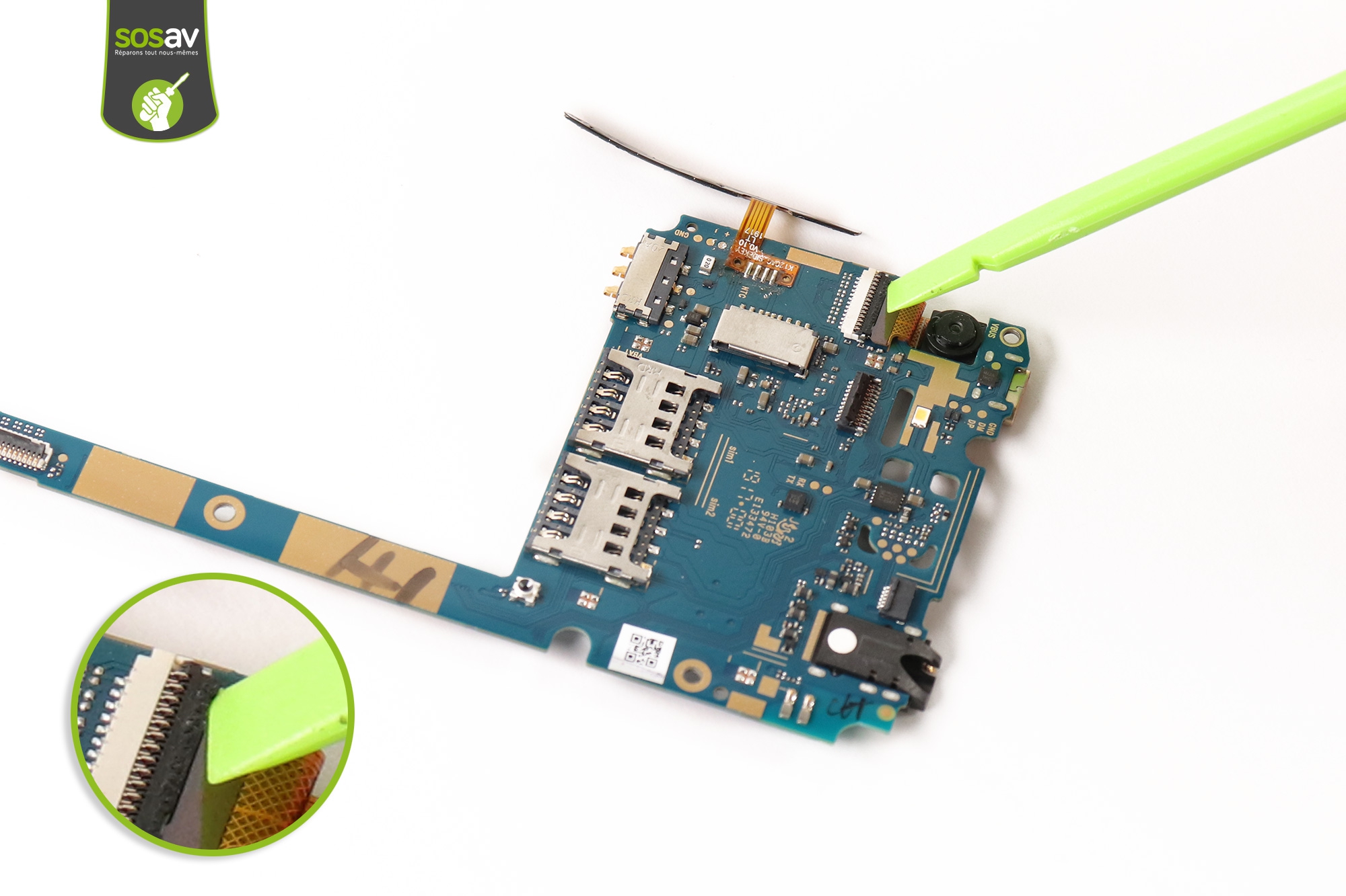

Conservez la spatule en nylon pour déverrouiller la seconde nappe de l'écran.
Etape 24
Etape 25

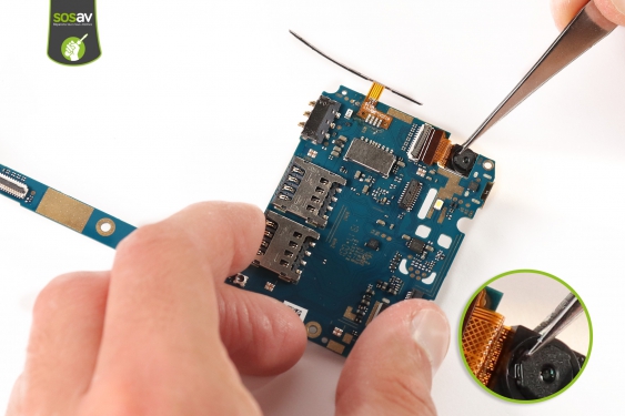

Retournez la carte mère afin de pouvoir extraire la caméra avant à l'aide de la pince.
Etape 32
Etape 33
La caméra avant est sortie.
Etape 34

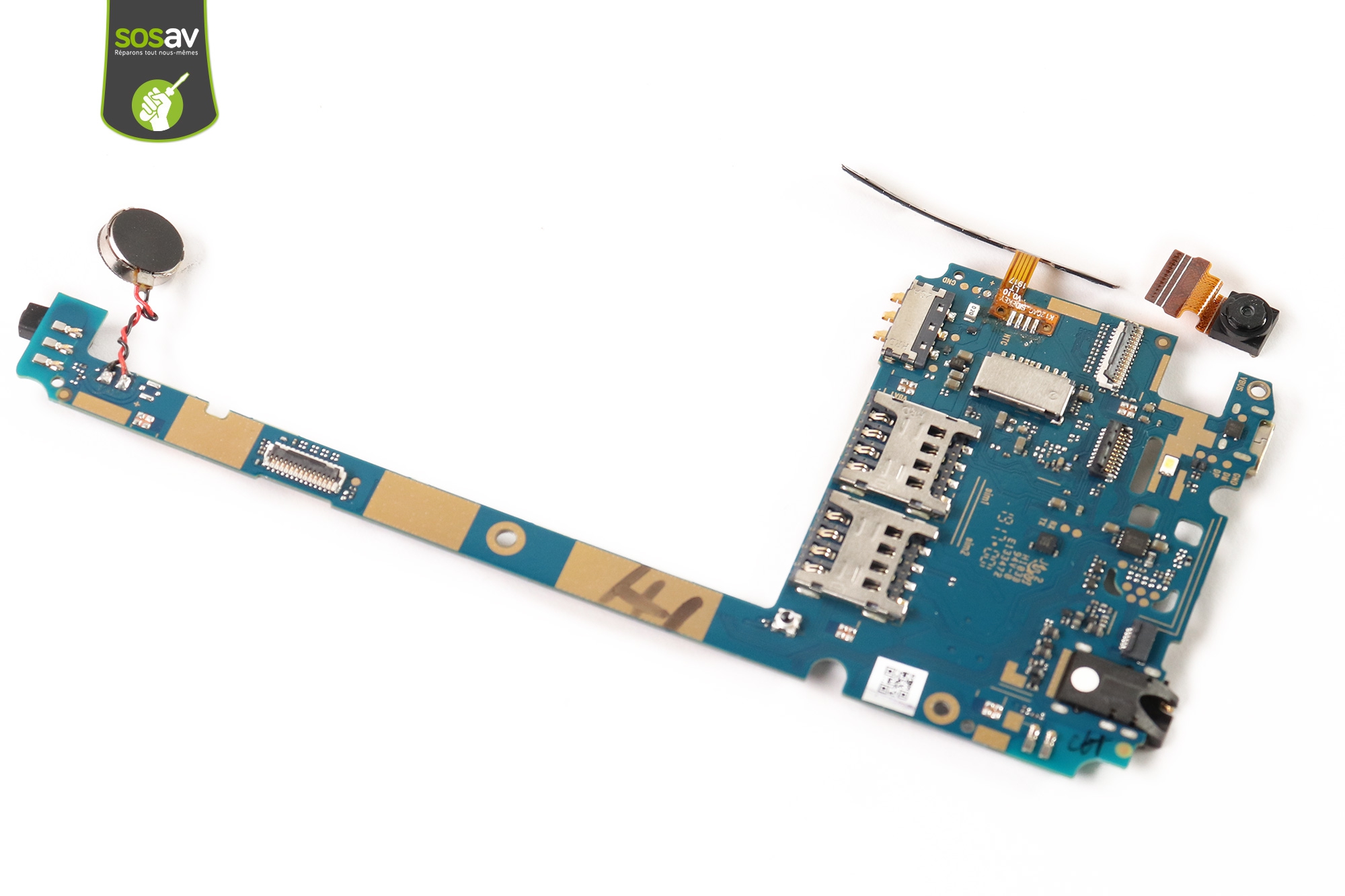

Il ne vous reste plus qu'à extraire la caméra arrière après l'avoir déconnectée.
Etape 36
Etape 37
La carte mère Wiko est est entièrement démontée.Suivez ce tuto pour la réparer ou l'échanger avec une carte mère reconditionnée.
Etape 38
