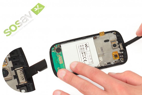

Reprenez la spatule en nylon pour déverrouiller le connecteur FPC de la nappe du capteur de luminosité et de proximité.
Utilisez la pointe d'une spatule en nylon afin de procéder au retrait de la nappe du capteur de luminosité et de proximité.

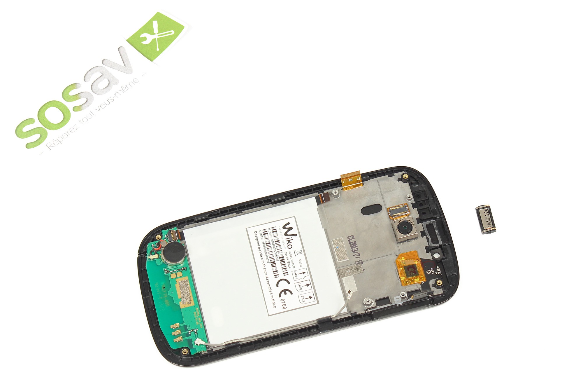

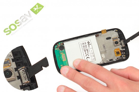

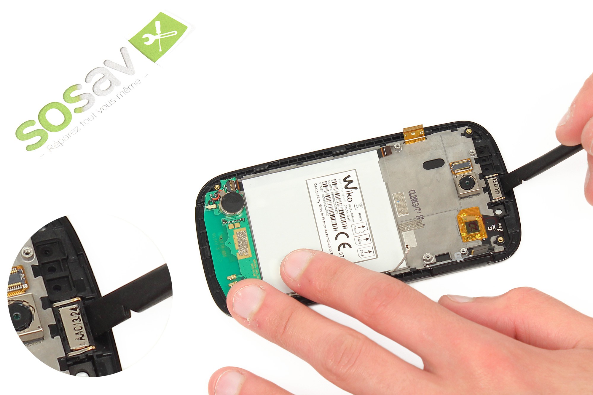

A l'aide d'e la spatule en nylon, faites délicatement levier sur le haut parleur interne afin de procéder a son retrait.

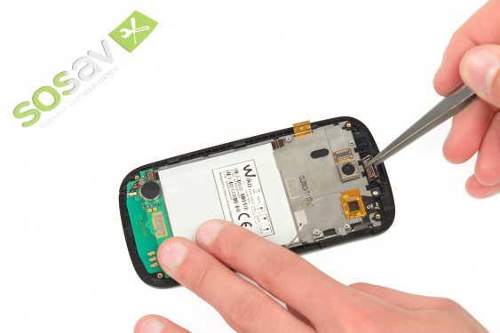

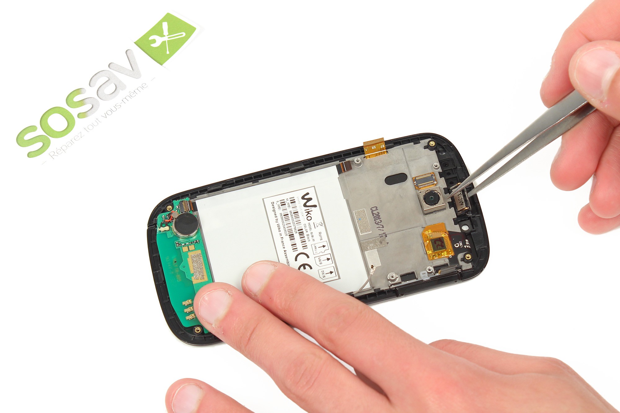

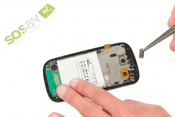

Utilisez ensuite une pince afin de retirer le haut-parleur interne du téléphone.
Le haut-parleur interne du Wiko Sublim est désormais démonté.
Remplacez-le par une pièce neuve si cela est nécessaire.
