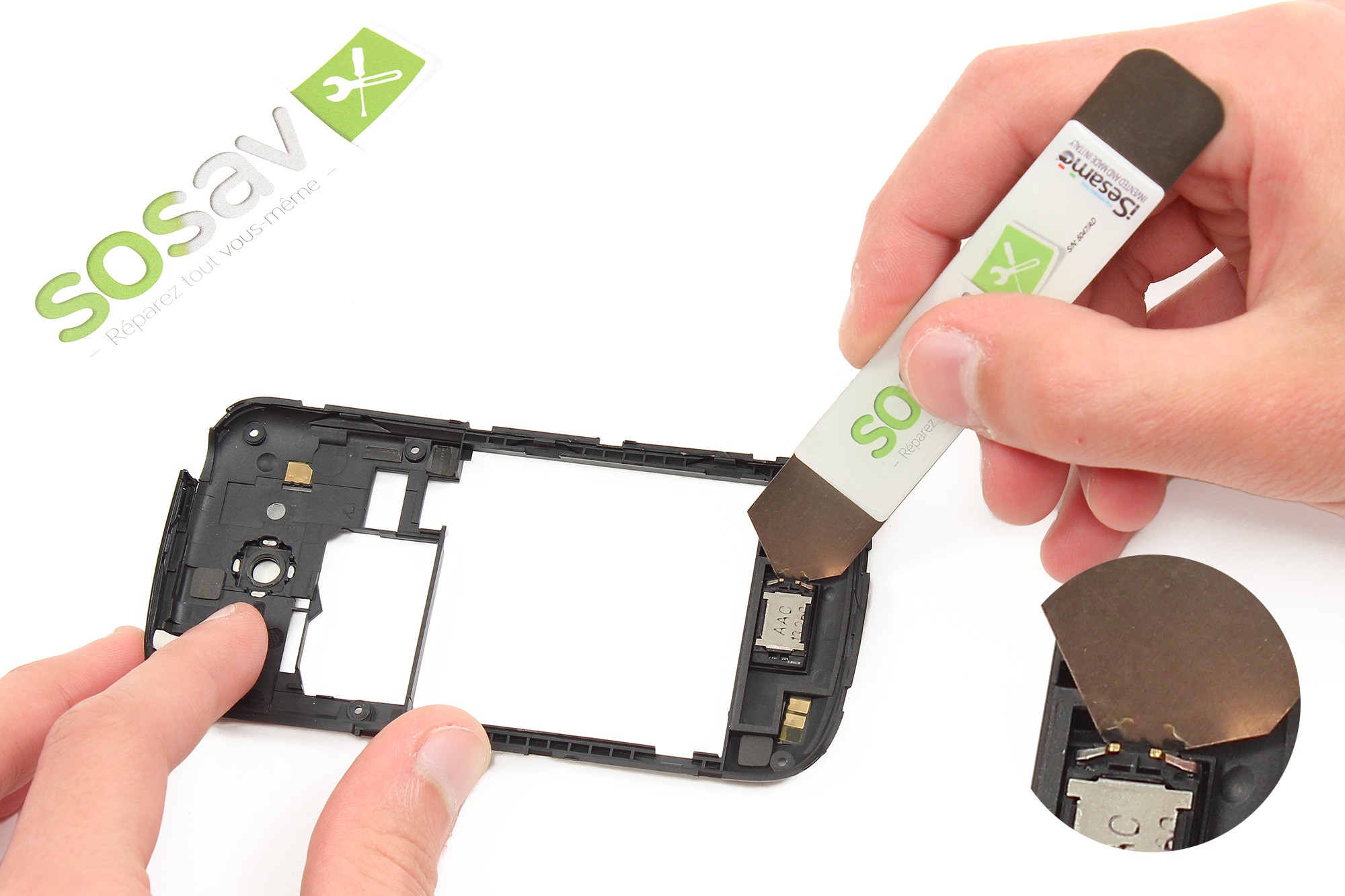

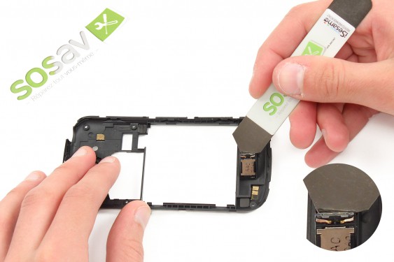

A l'aide d'une spatule iSesamo, faites délicatement levier sur le côté droit du haut parleur externe afin d'extraire ce dernier de son logement.

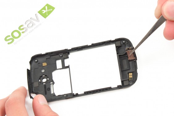

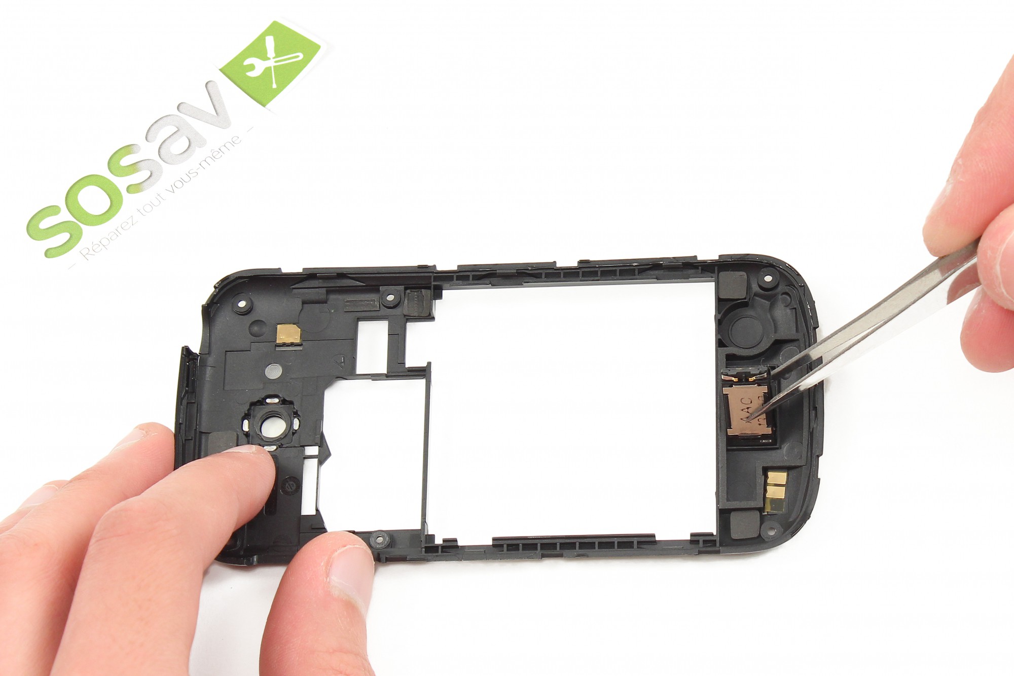

Utilisez une pince afin de saisir le haut-parleur puis retirez-le.

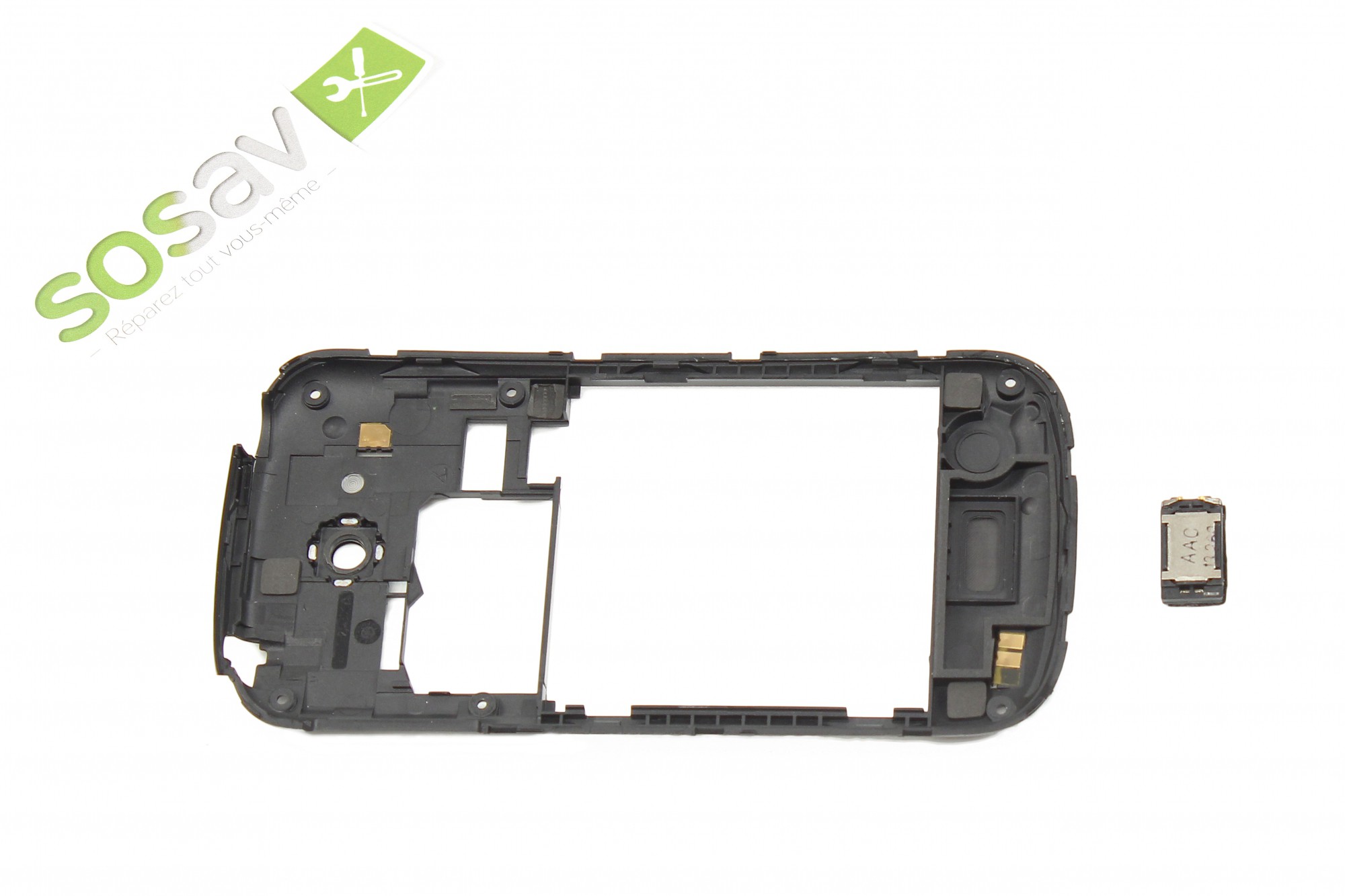

Le haut-parleur externe du Wiko Sublim est désormais démonté.
Remplacez-le par un haut-parleur neuf si nécessaire.
