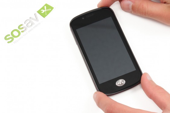

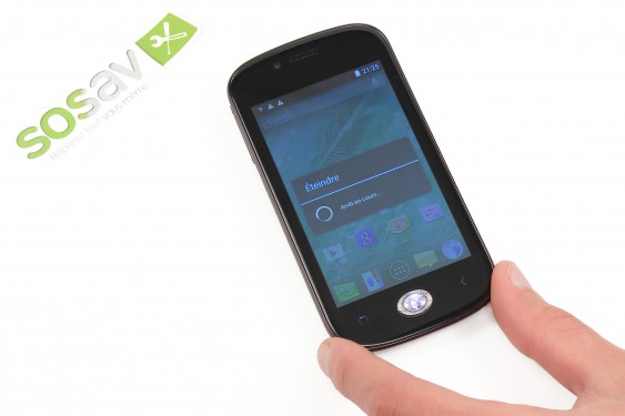

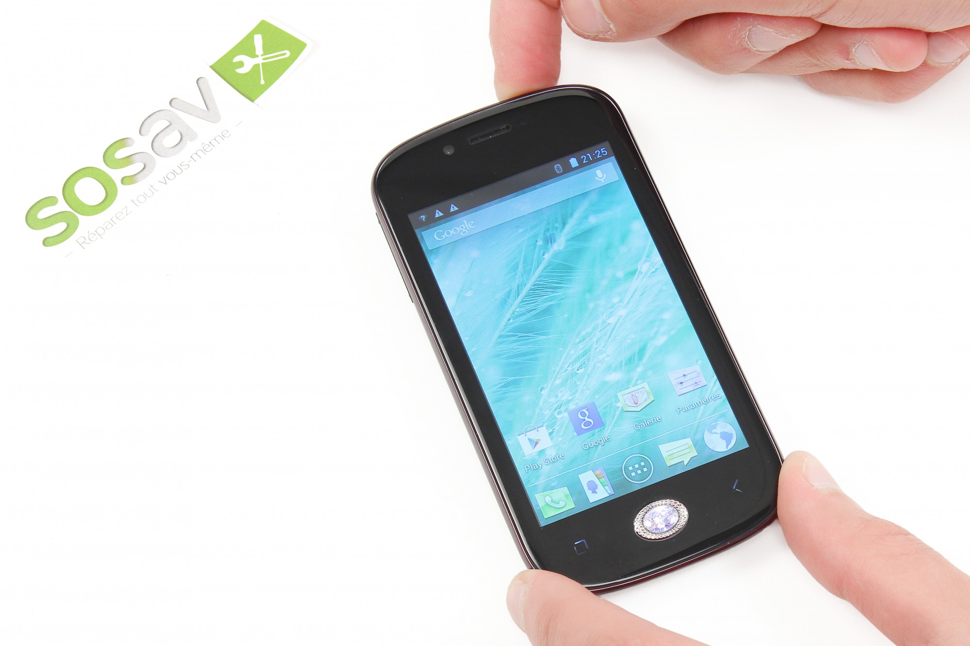

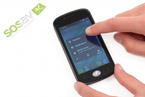

Avant de procéder au démontage de la vitre tactile du Wiko Sublim , il est nécessaire pour des raisons évidentes de sécurité, de l'éteindre.
Pour ceci, appuyez sur le bouton d'allumage durant quelques secondes puis confirmez l'extinction par "Éteindre".

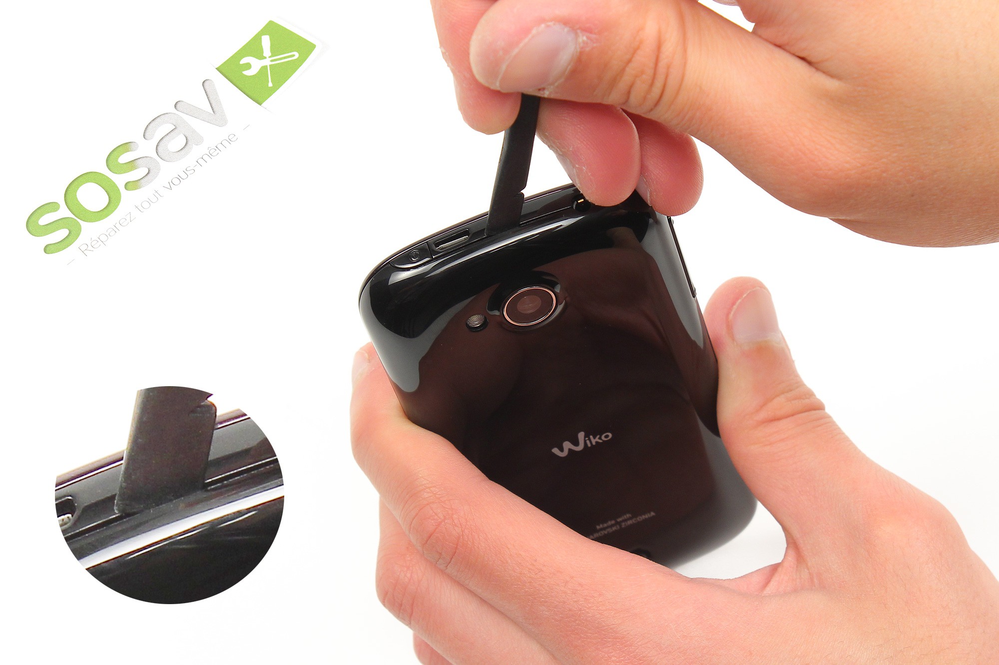

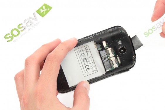

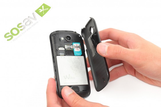

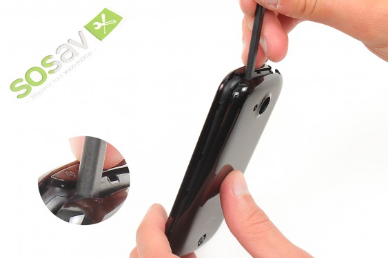

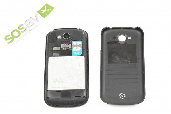

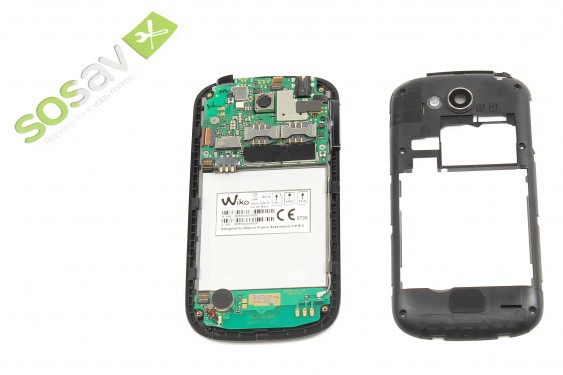

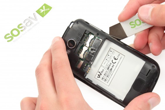

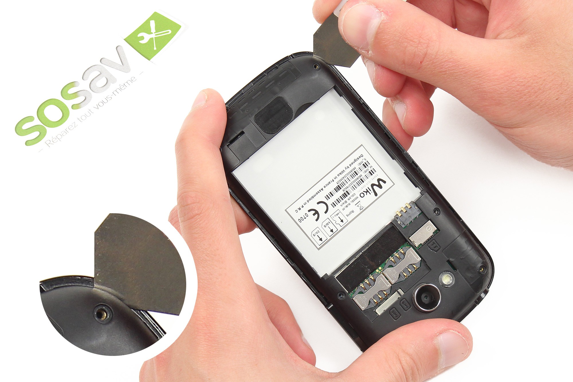

A l'aide d'une spatule en nylon, déclipsez la coque arrière du téléphone puis retirez la.
La coque arrière du téléphone est désormais démontée.

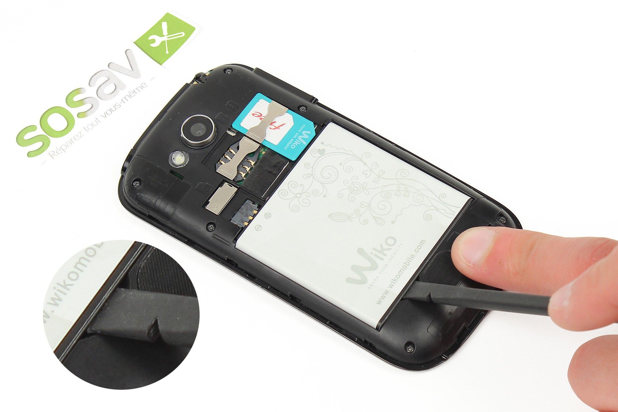

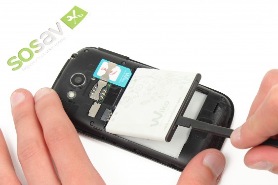

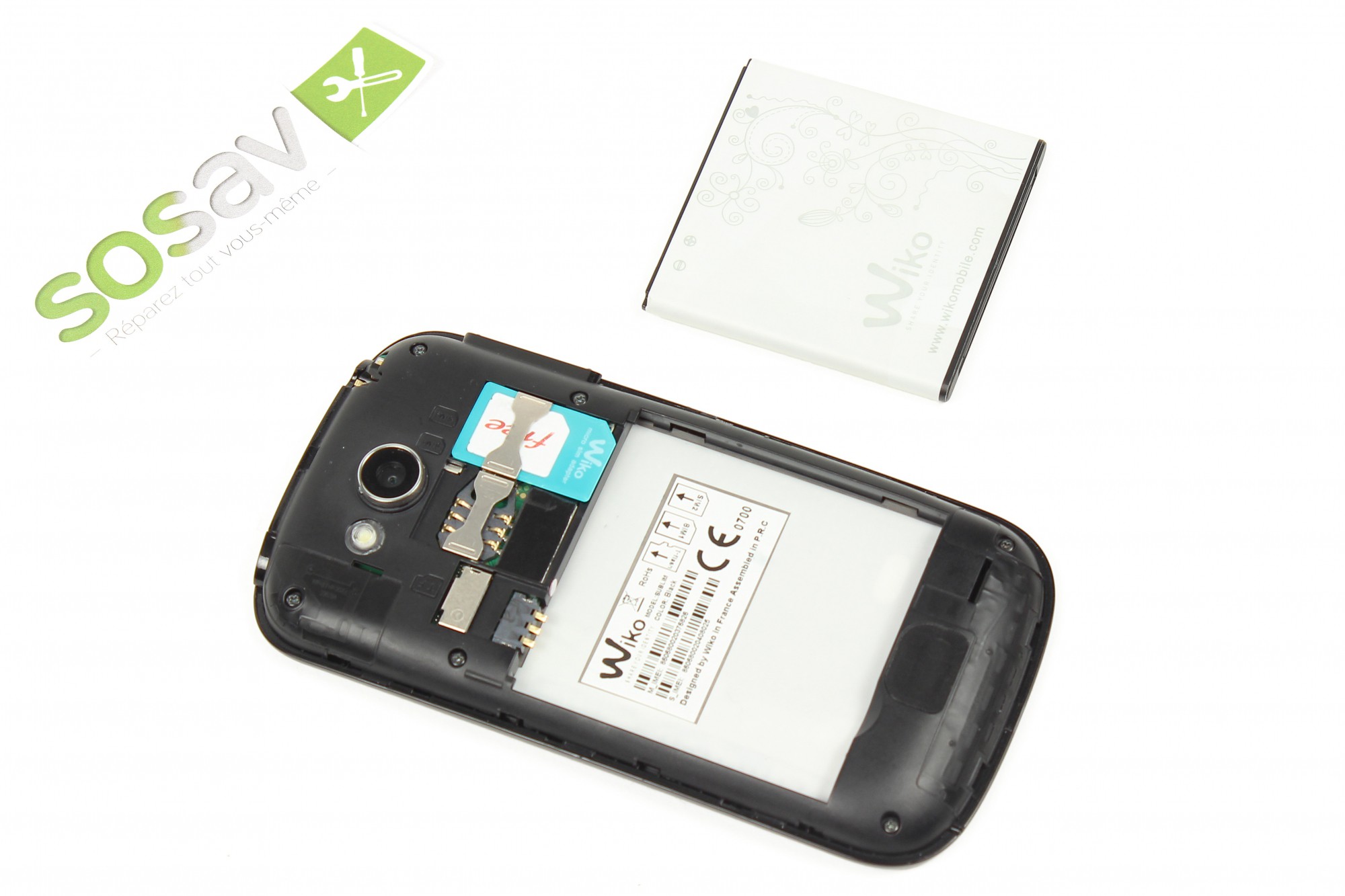

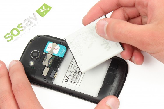

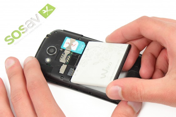

Soulevez la batterie du téléphone en vous servant de la spatule en nylon.
Procédez ensuite à son retrait.
La batterie du Wiko Sublim est à présent démontée.

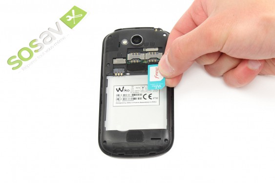

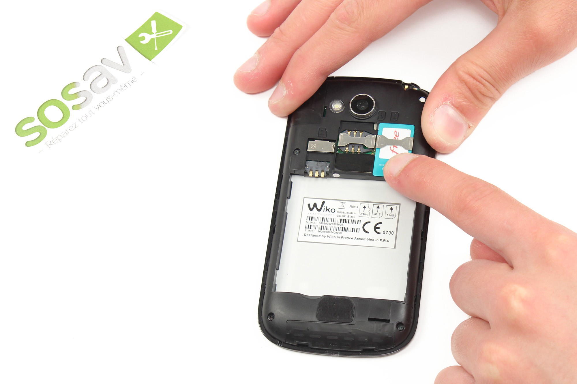

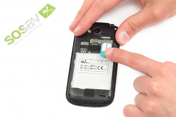

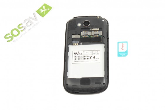

Faites délicatement glisser la carte SIM afin de l'extraire de son logement puis retirez-la.
La carte SIM du Wiko Sublim est désormais démontée.

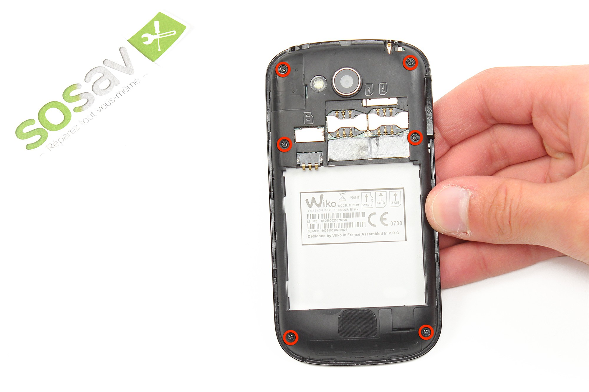

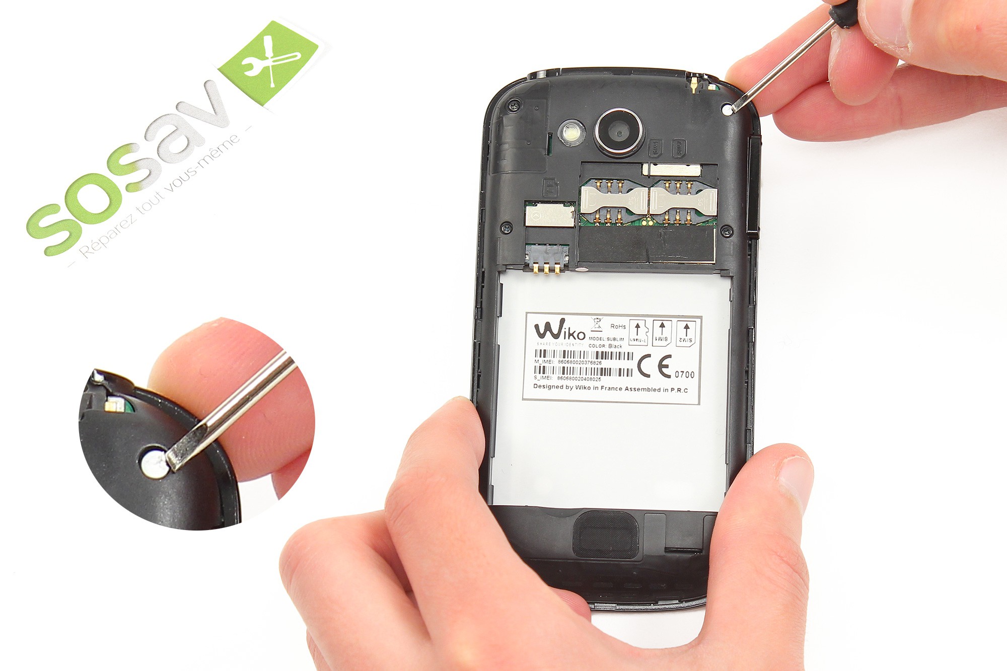

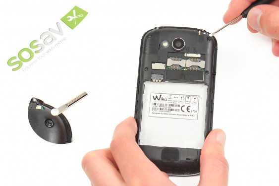

Utilisez un tournevis plat pour retirer l'étiquette blanche apposée sur l'une des vis (localisée en haut à droite comme sur la photo)
Six vis cruciformes maintiennent en place le châssis interne.
A l'aide d'un tournevis cruciforme, dévissez ces six vis (entourées en rouge sur la photo).

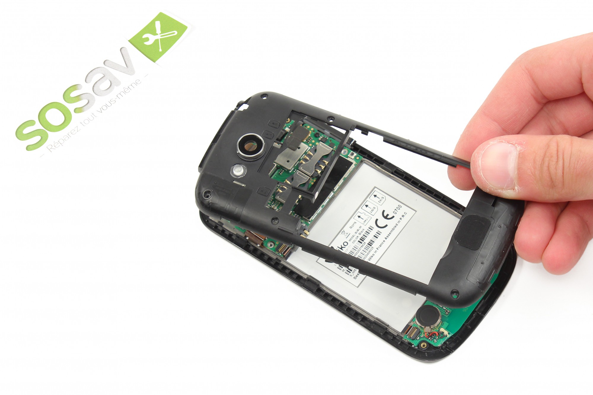

Prenez une spatule iSesamo afin de déclipser le châssis interne du téléphone.
Pour cela, faites glisser la spatule dans l'interstice de chaque côté (haut, gauche, droit, bas) du téléphone.
Retirez ensuite le châssis interne du téléphone.
Le châssis interne du Wiko Sublim est désormais démonté.

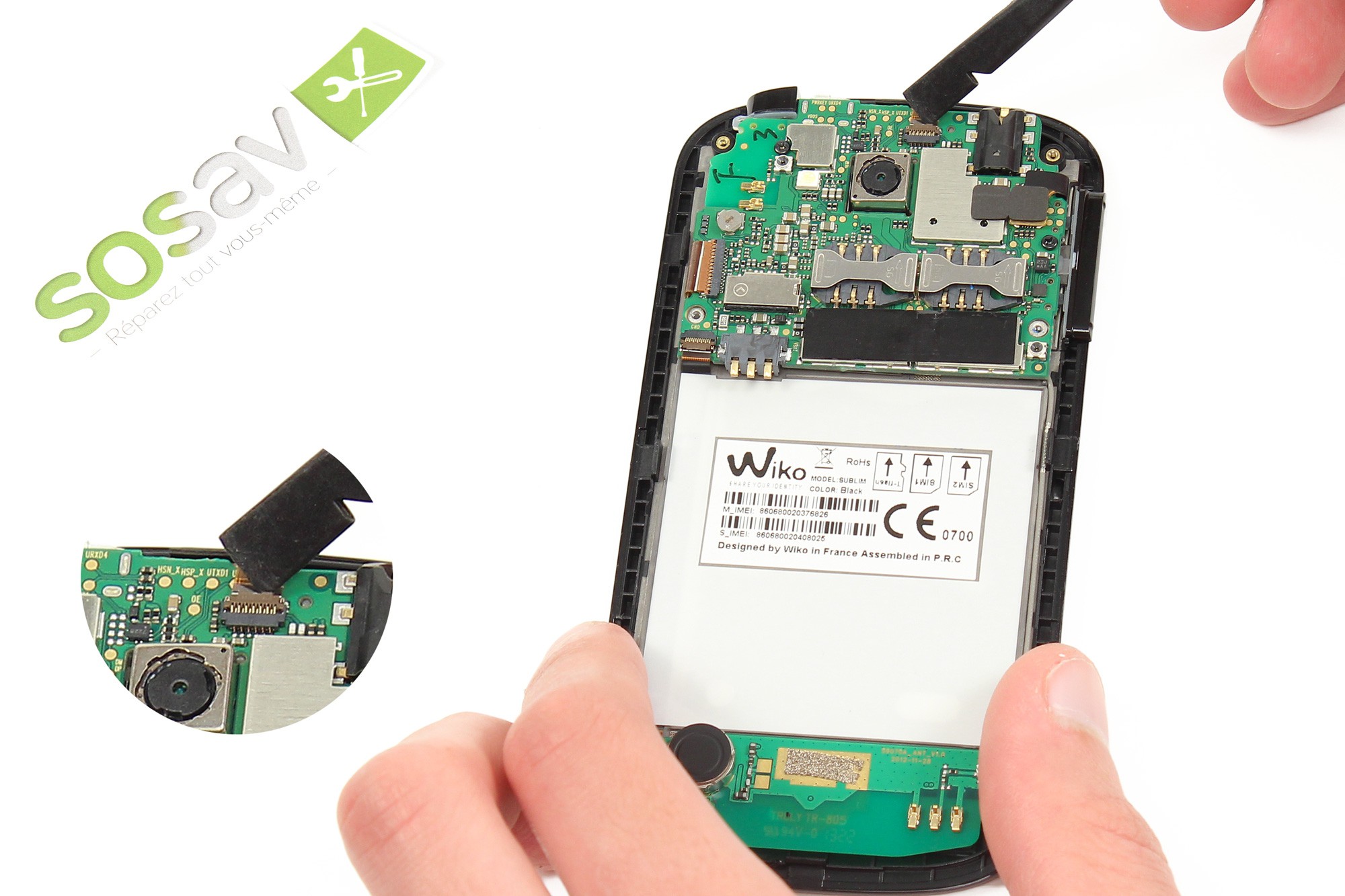

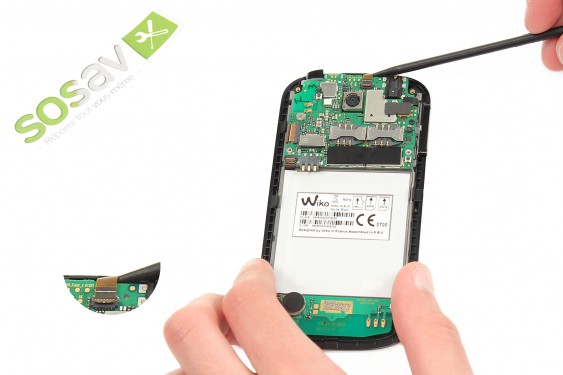

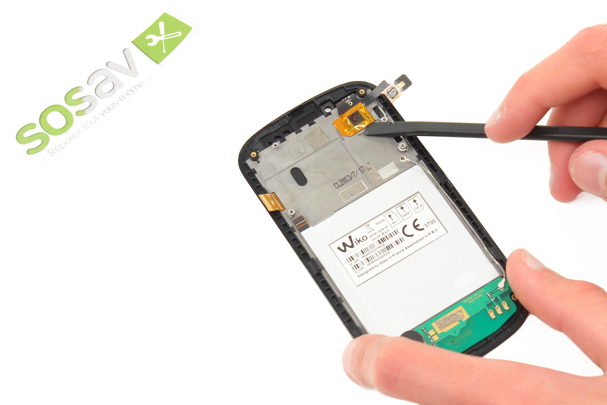

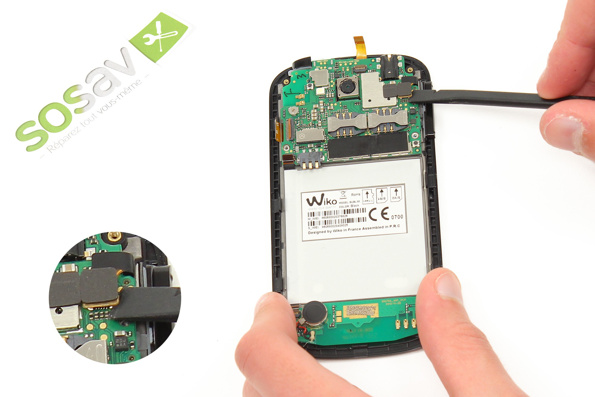

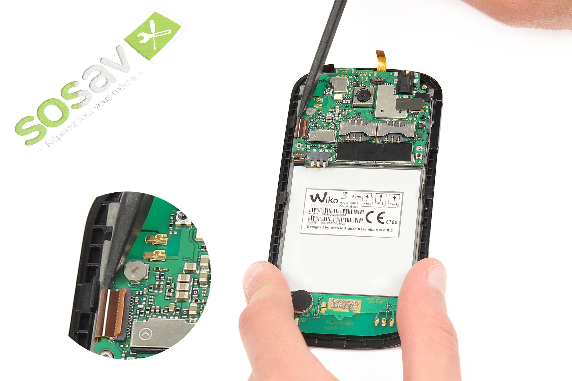

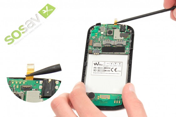

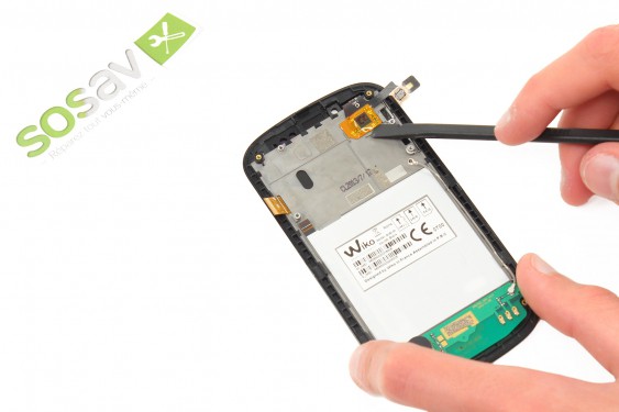

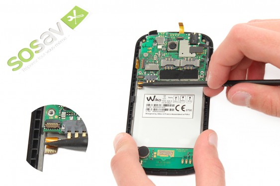

Reprenez la spatule en nylon pour déverrouiller le connecteur FPC de la nappe du capteur de luminosité et de proximité.
Utilisez la pointe d'une spatule en nylon afin de procéder au retrait de la nappe du capteur de luminosité et de proximité.

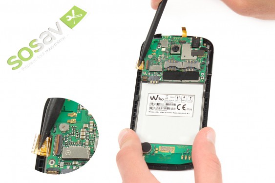

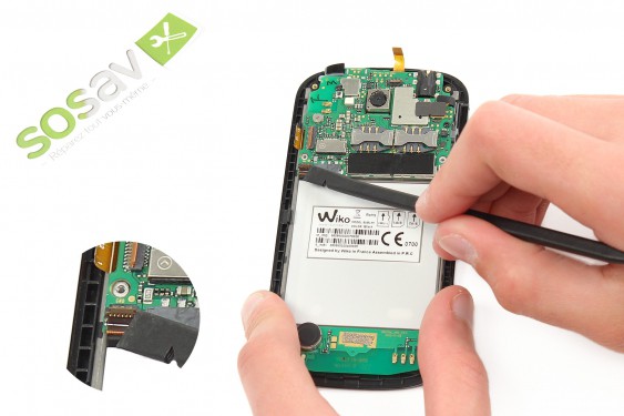

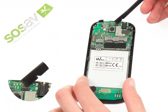

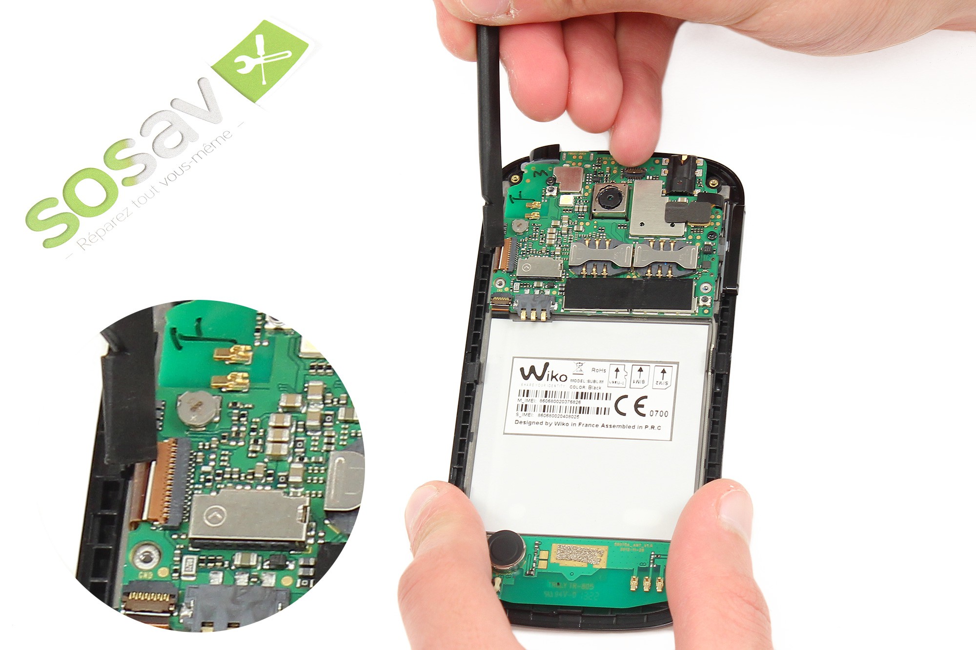

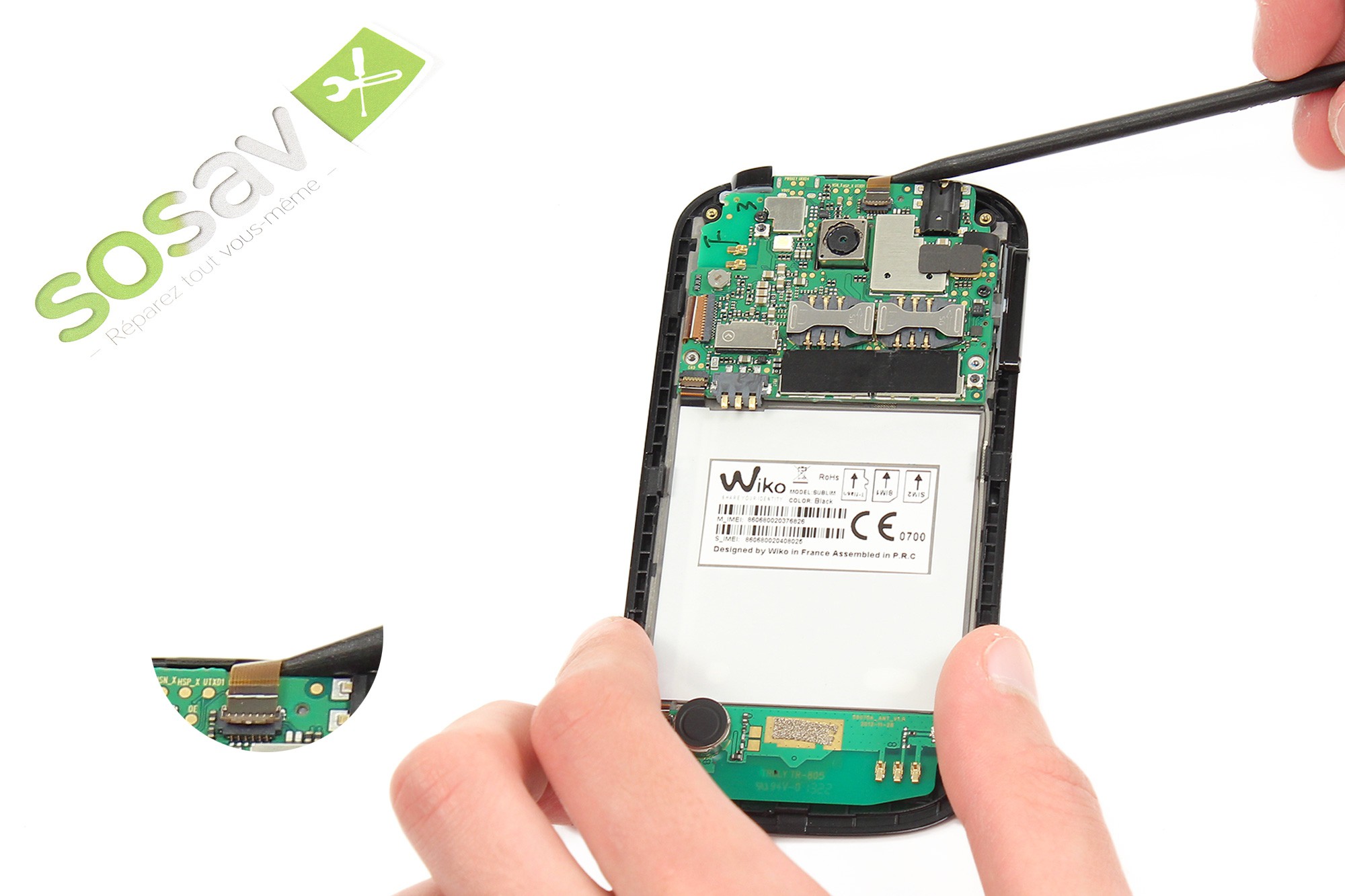

Puis déverrouillez le connecteur FPC de la nappe de l'écran LCD.
Attention à bien dévérouiller se connecteur avant de passer à l'étape suivante. Comme indiqué sur la photo, celui-ci doit être levé à 90°.
Toujours avec la pointe d'une spatule en nylon, enlevez délicatement la nappe de l'écran LCD.

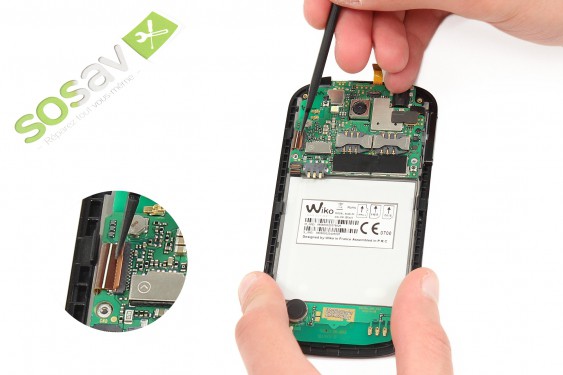

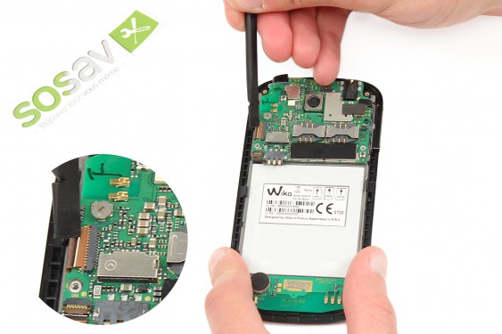

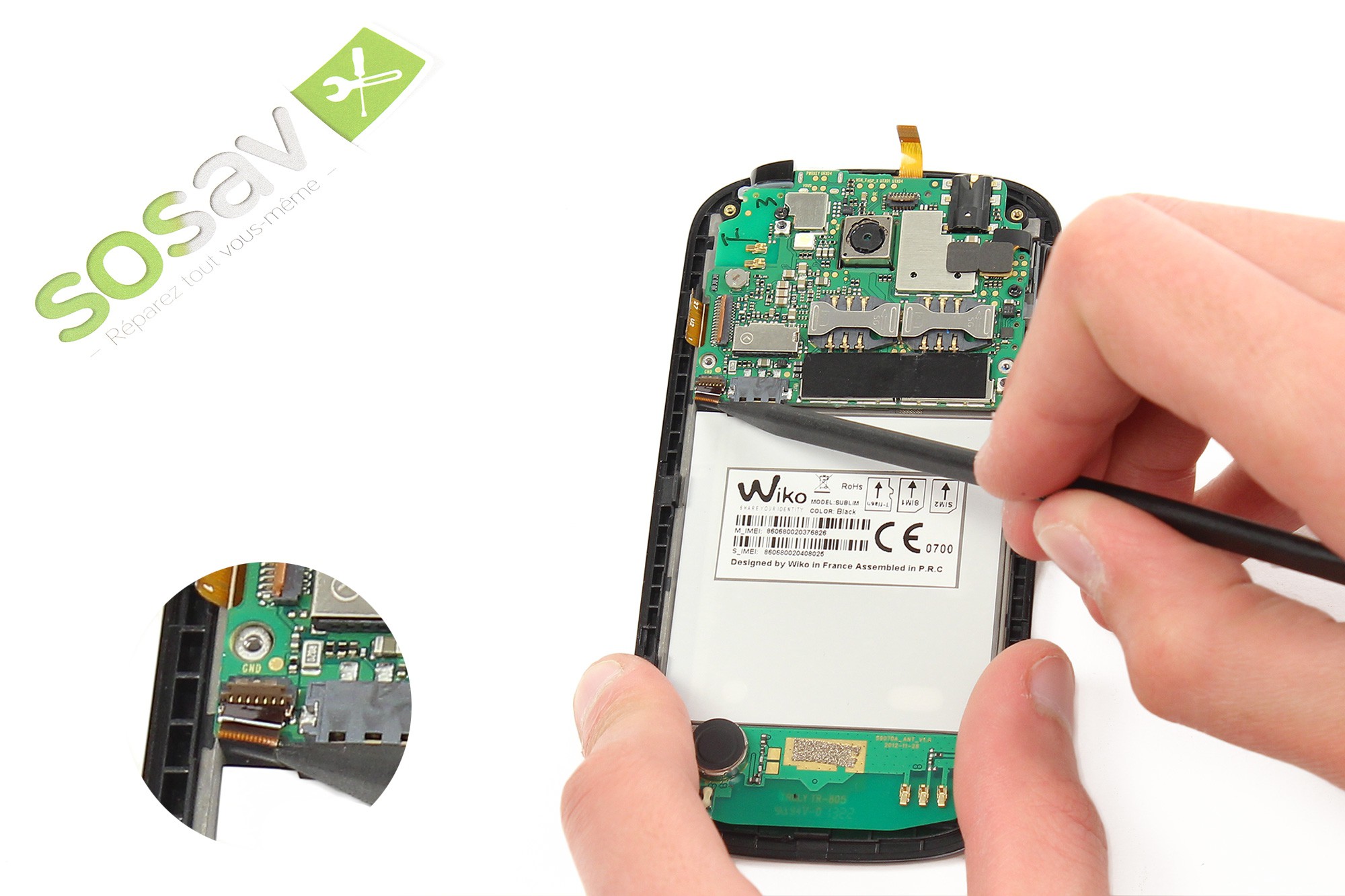

Déverrouillez le connecteur FPC de la nappe de liaison de l'ensemble du bas avec une spatule en nylon.
Servez-vous à nouveau de la pointe d'une spatule en nylon pour retirer la nappe de liaison de l'ensemble du bas.

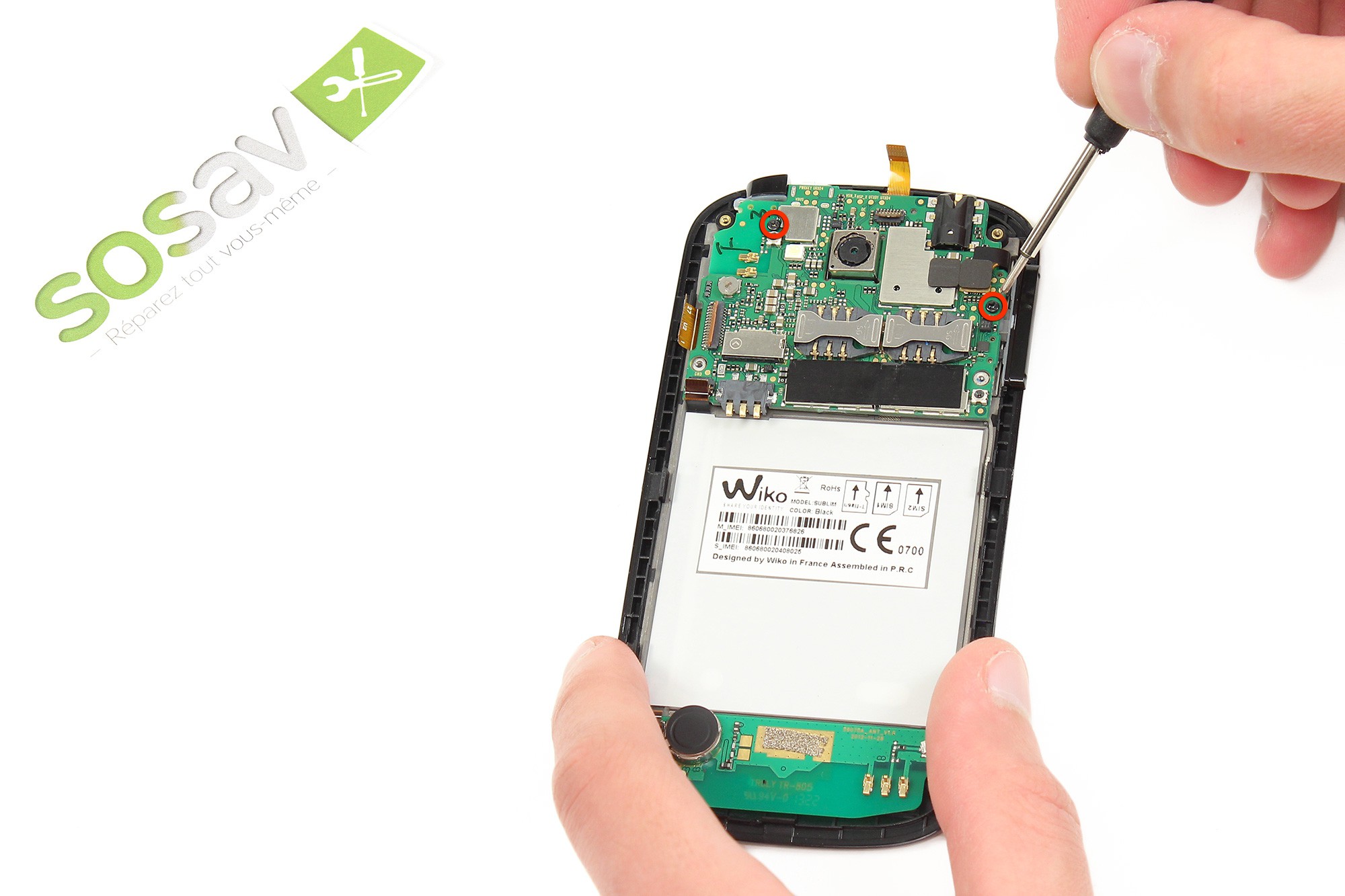

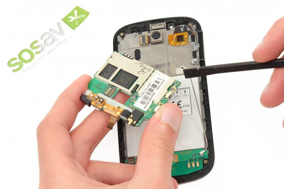

Dévissez ensuite les deux vis cruciformes entourées en rouge sur la photo.
Celles-ci retiennent la carte-mère au bloc écran + vitre tactile de votre Wiko Sublim

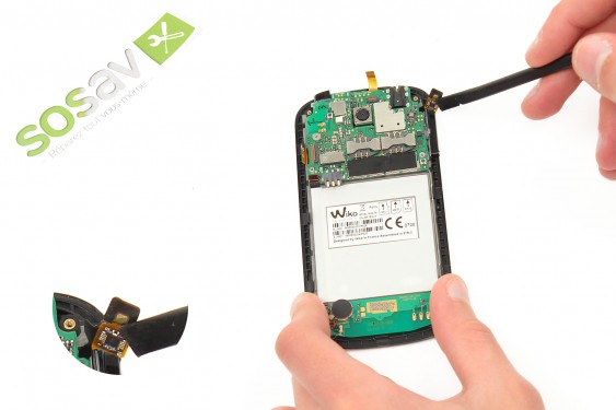

Toujours avec la spatule en nylon, deconnectez puis décollez la nappe de l'écran tactile.

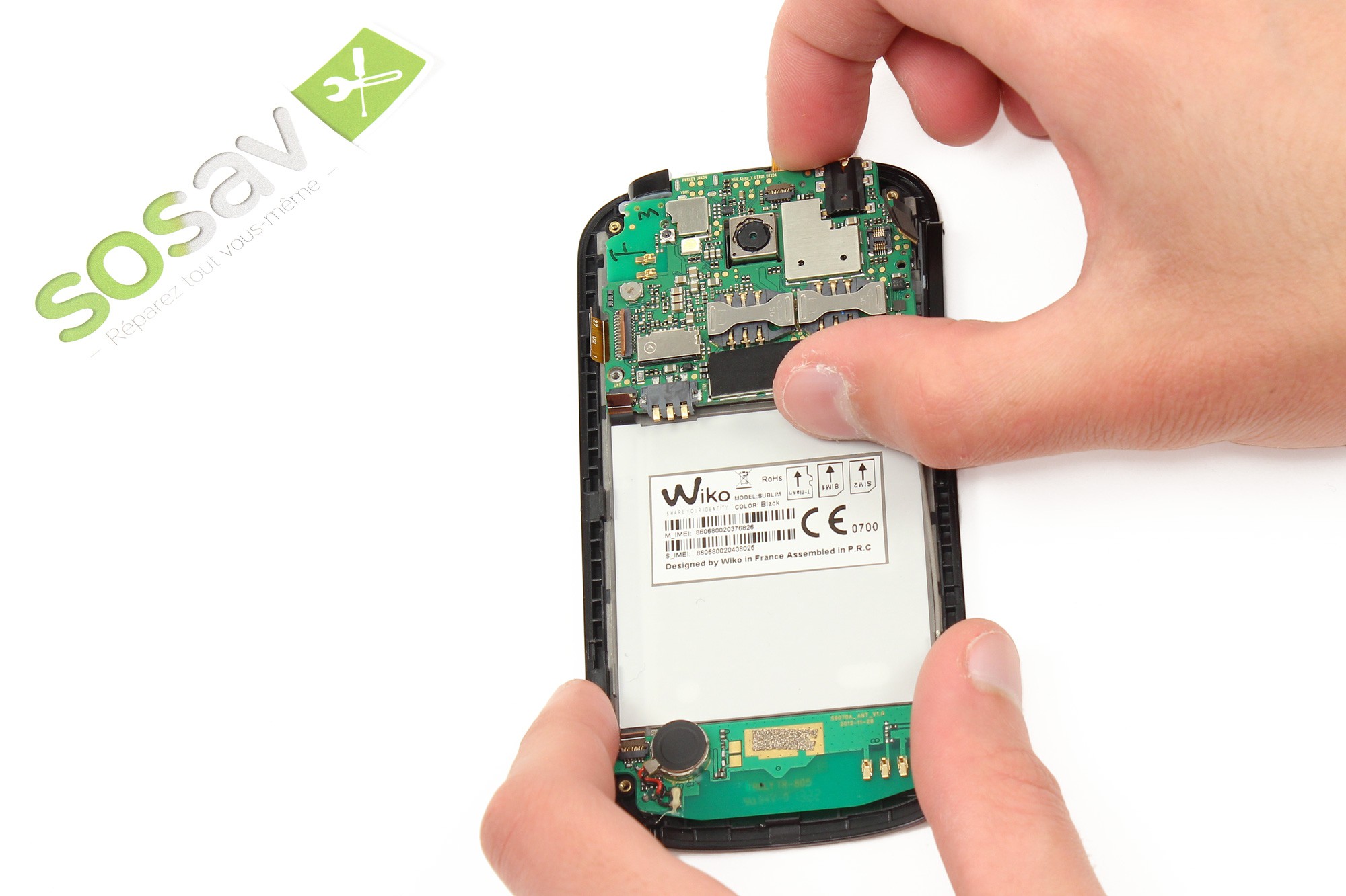

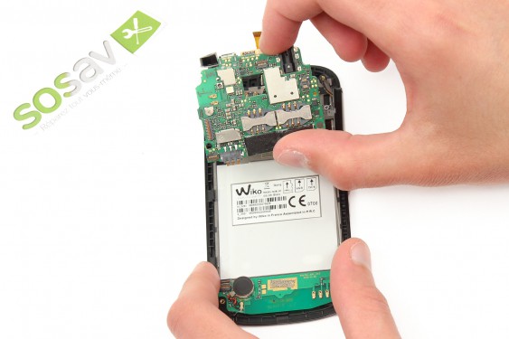

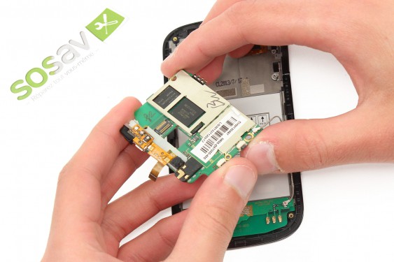

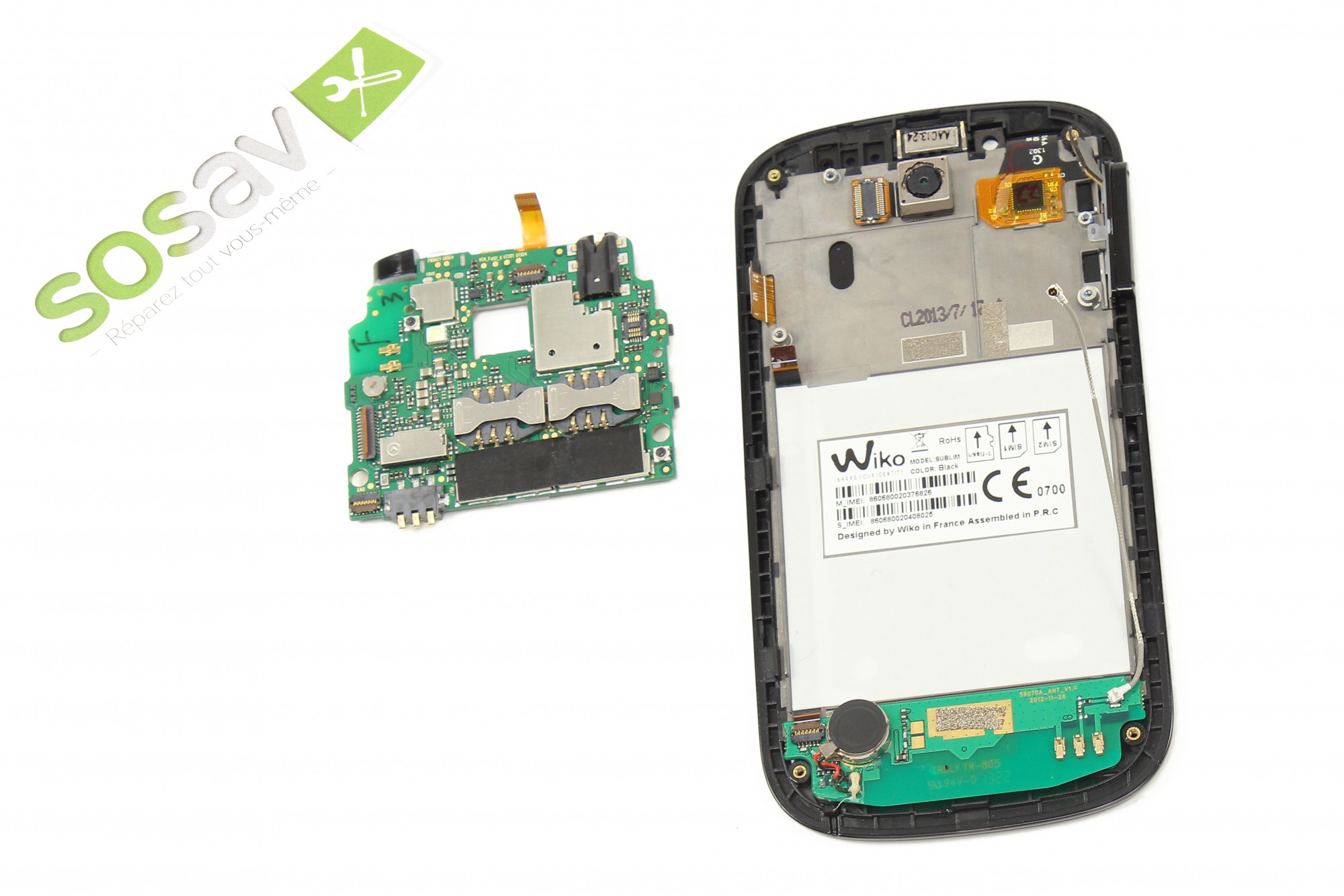

Saisissez ensuite la carte mère puis retournez-la à l'envers.
La carte mère est encore liée au reste du téléphone par un câble ! Ne l'enlevez donc pas encore complétement sans avoir retiré ce câble (voir étape suivante).

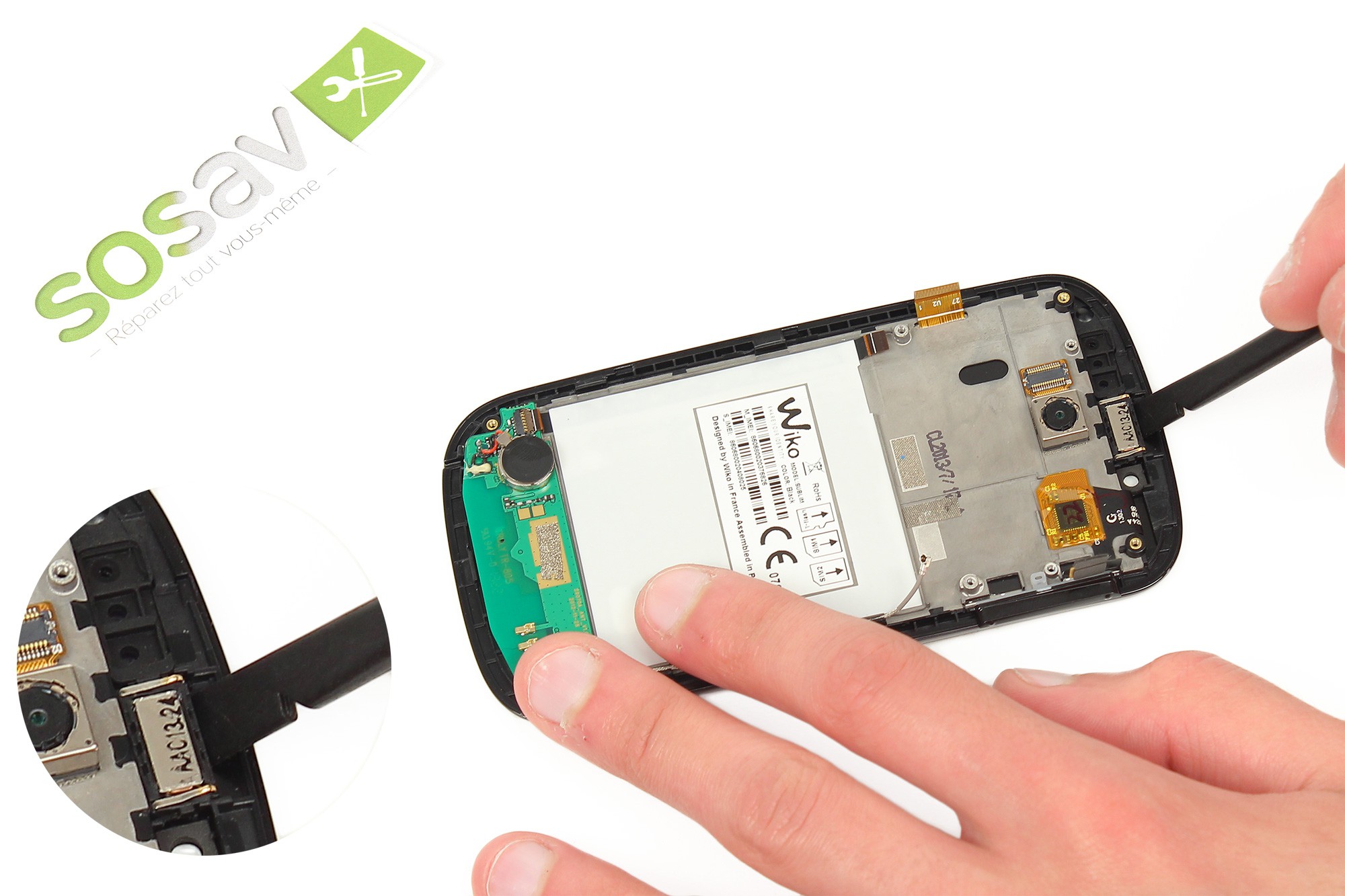

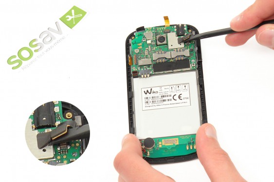

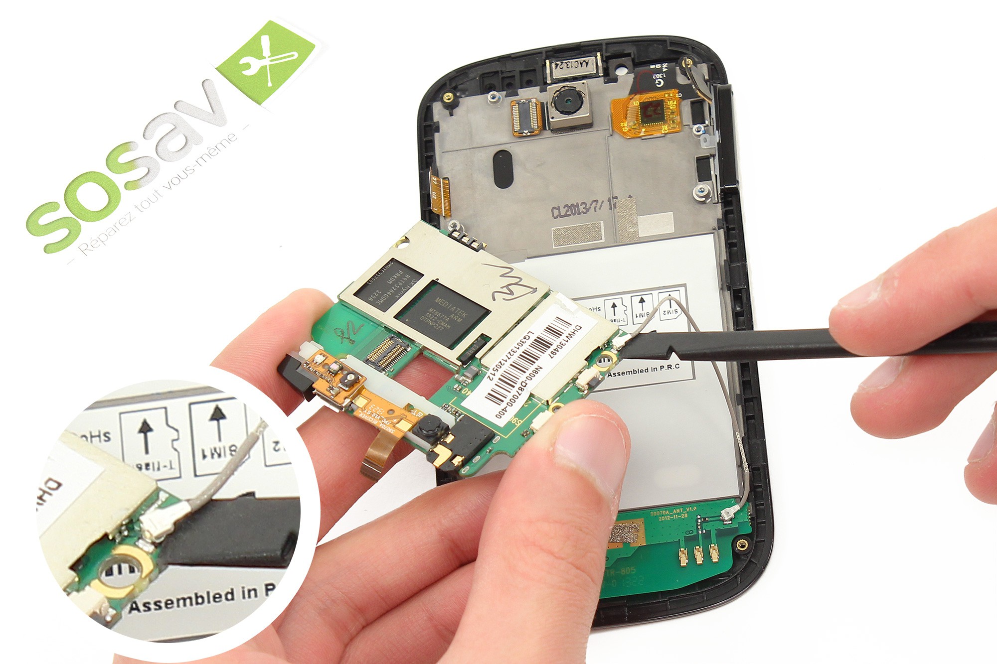

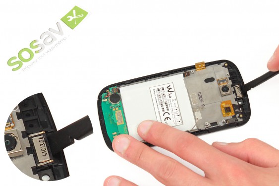

Utilisez encore une fois la spatule en nylon afin de débrancher le câble d'interconnexion.
La carte mère est désormais démontée.

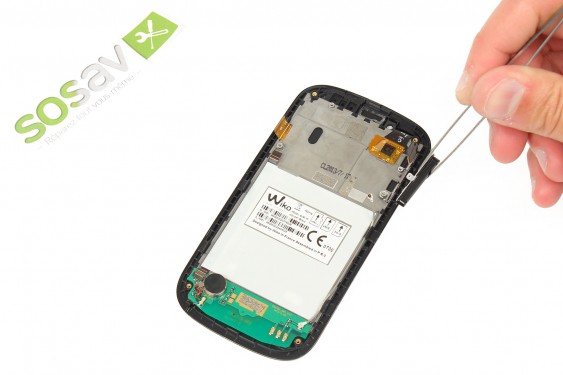

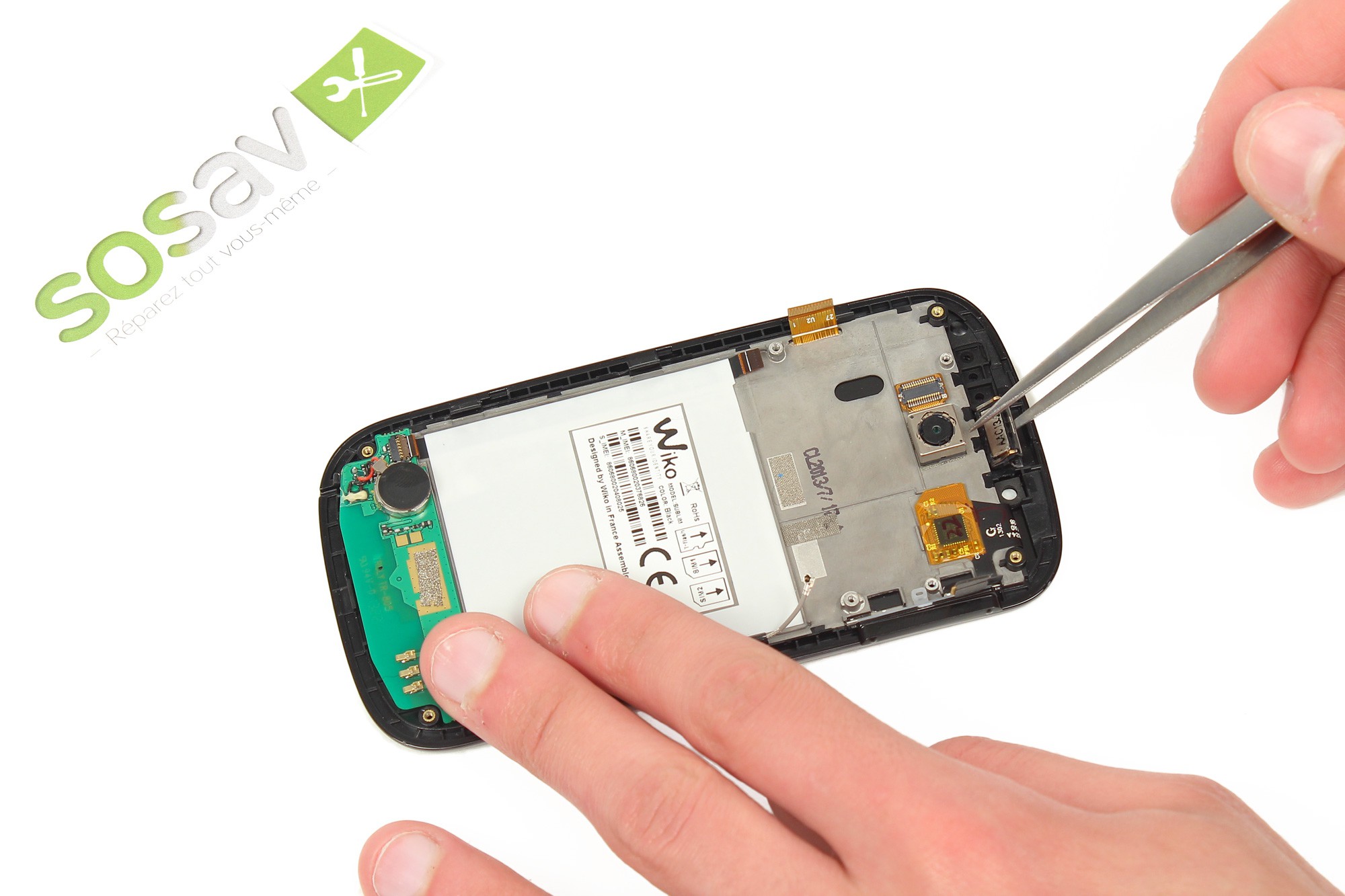

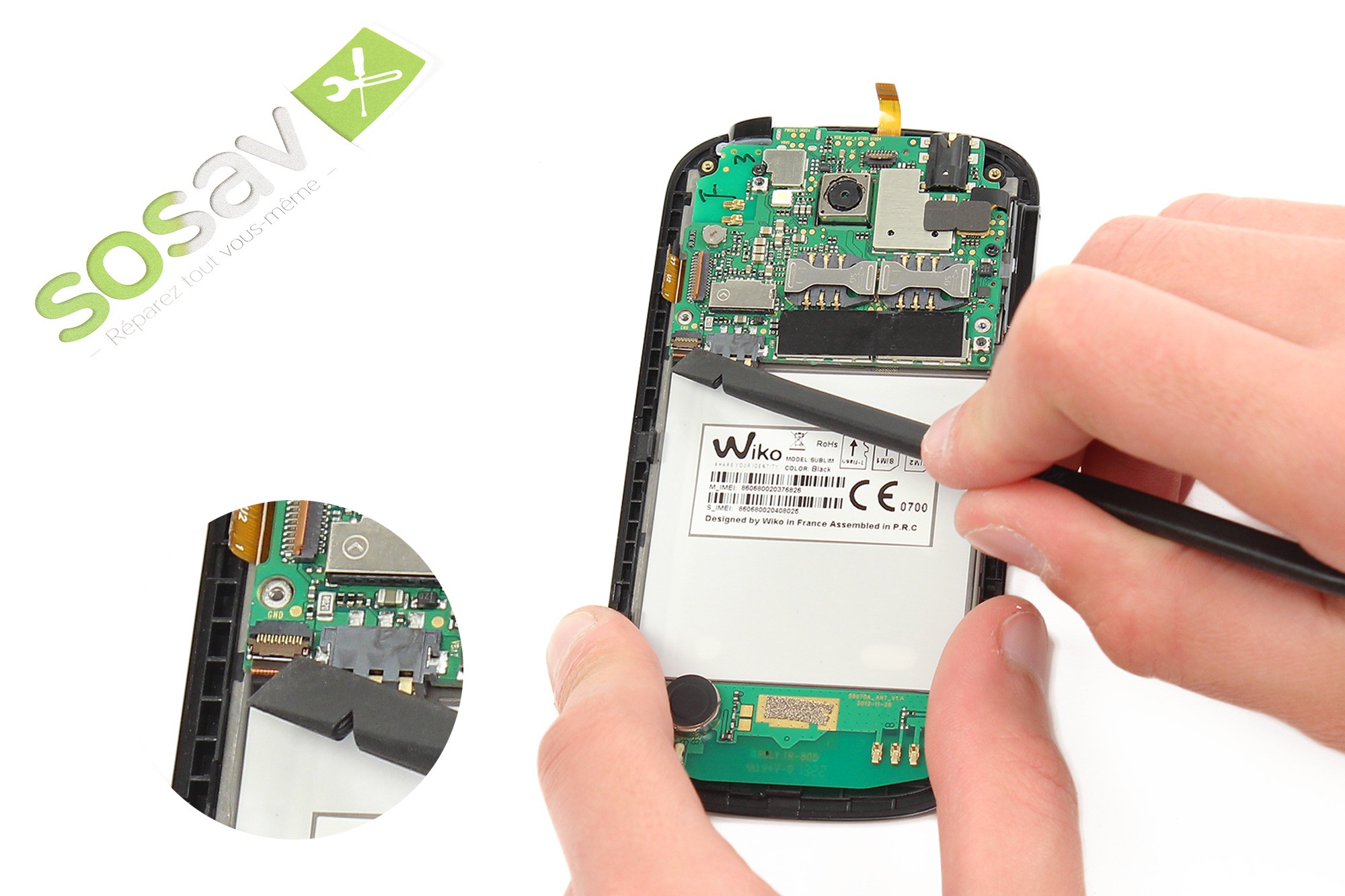

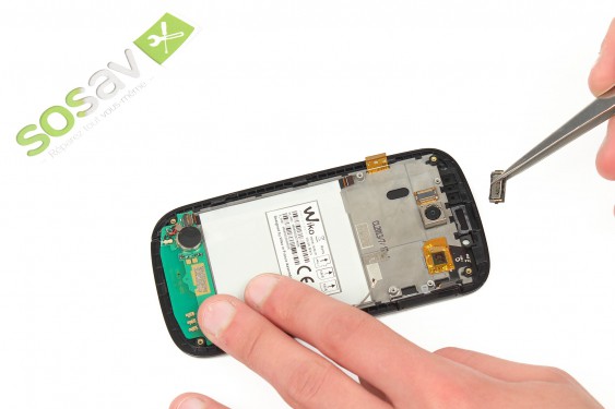

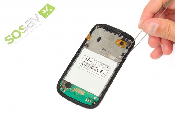

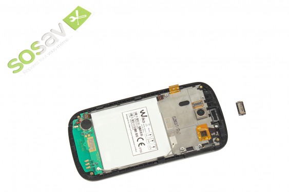

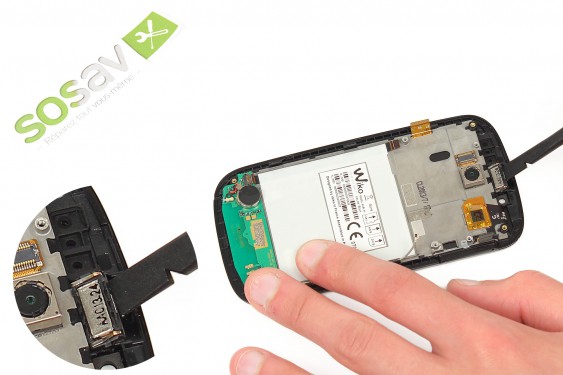

A l'aide d'une spatule en nylon, faites délicatement levier sur le haut parleur interne afin de procéder a son retrait.
Utilisez ensuite une pince afin de retirer le haut-parleur interne du téléphone.
Le haut-parleur interne du Wiko Sublim est désormais démonté.

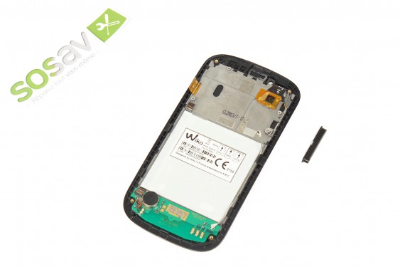

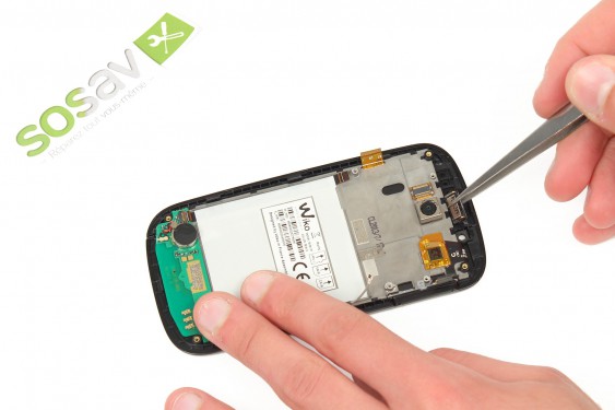

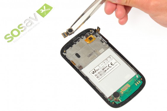

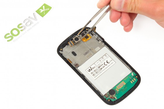

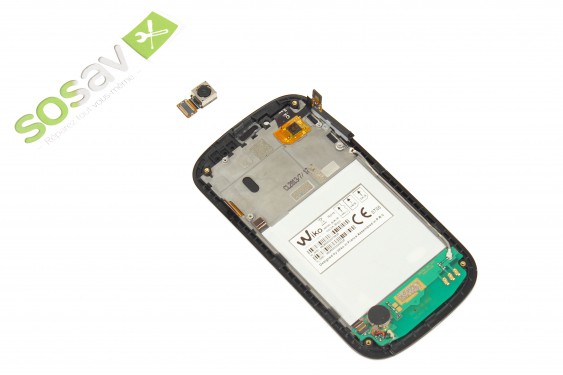

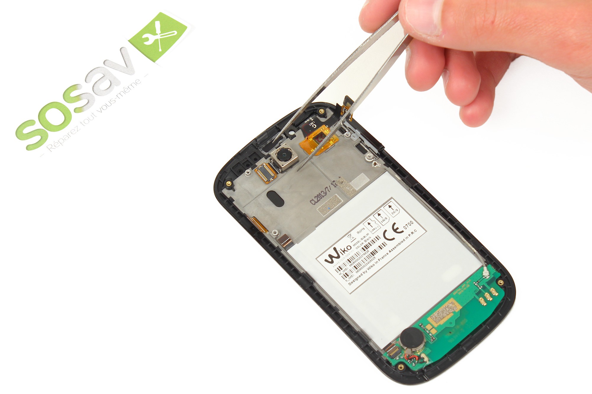

Avec la pince, saisissez la caméra puis procédez à son retrait.
Etape 24

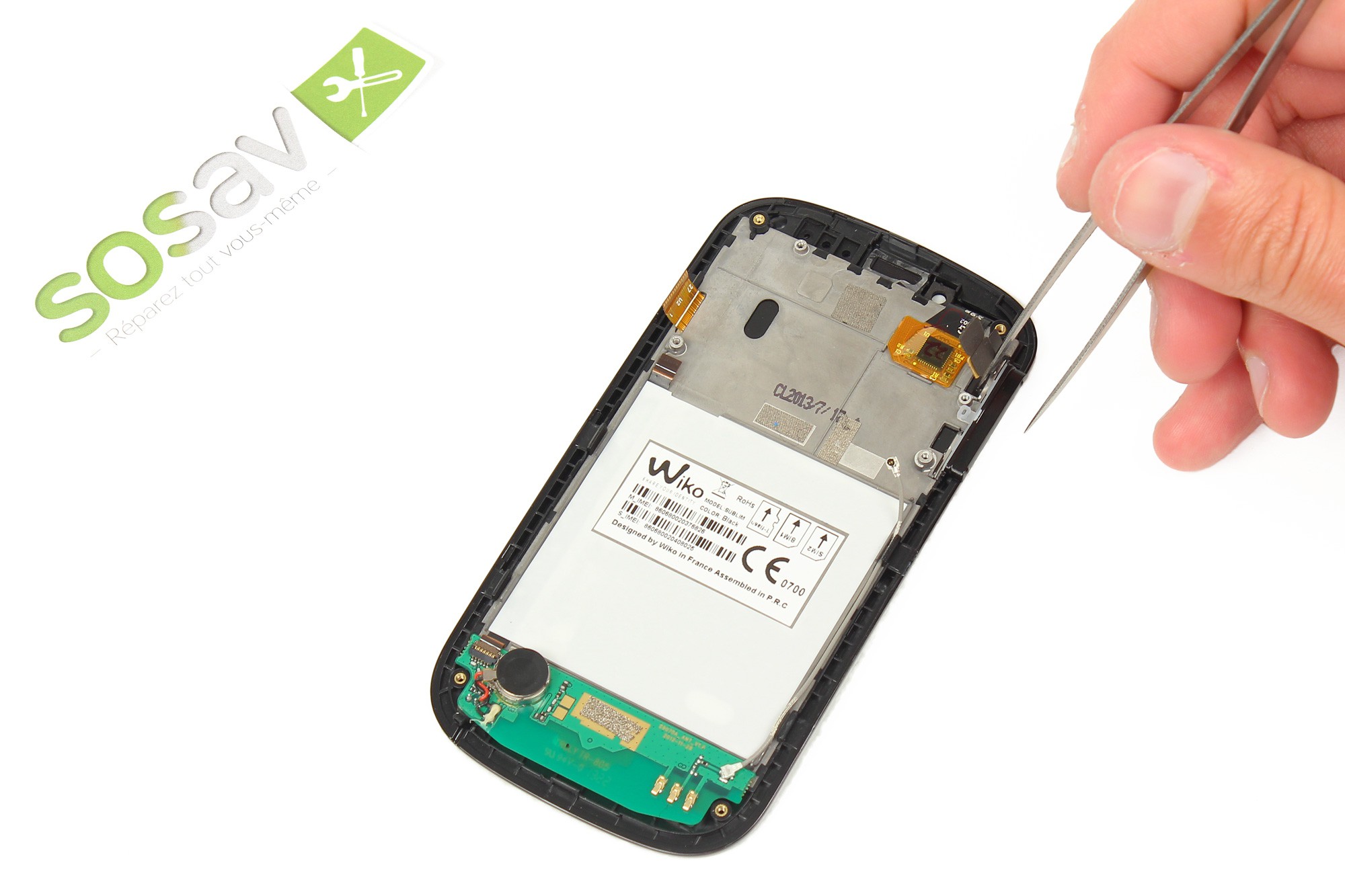

Réutilisez la pince pour saisir les boutons de volume puis retirez-les.
Les boutons de volume sont désormais démontés.

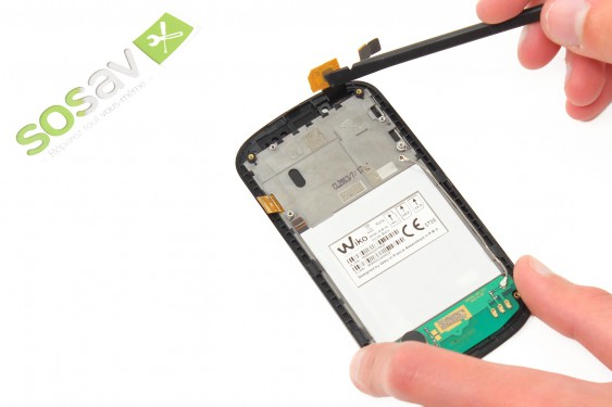

Reprenez la spatule en nylon et décollez la nappe de la vitre tactile.

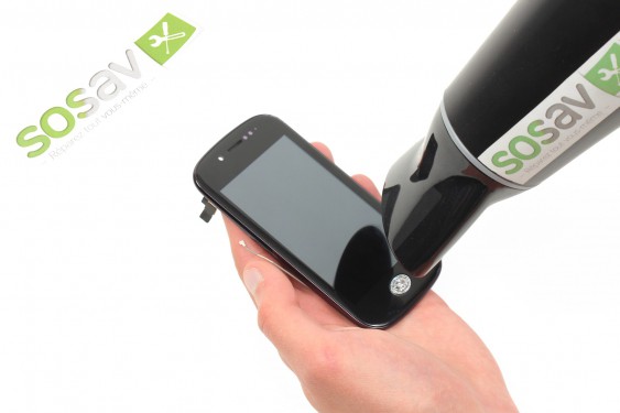

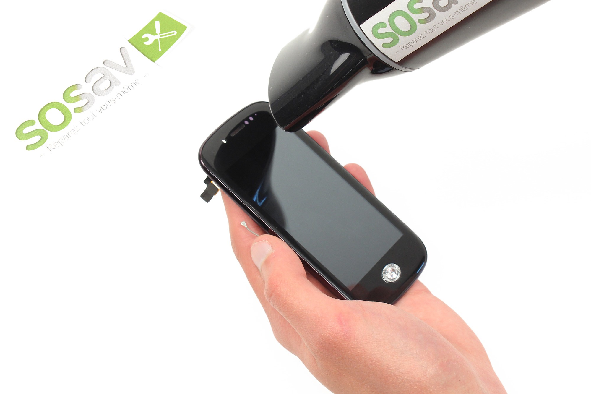

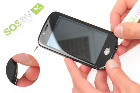

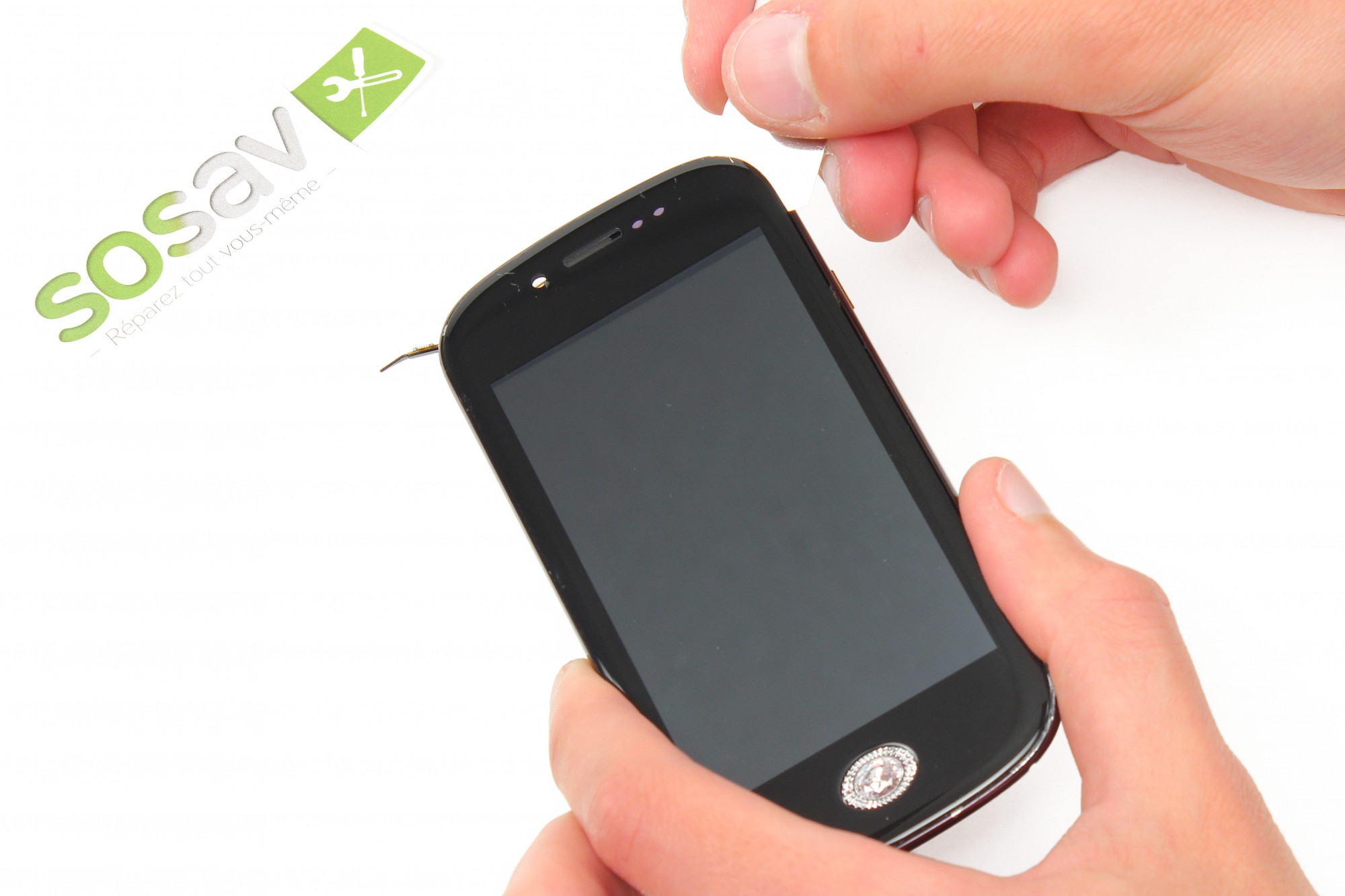

Utilisez un sèche-cheveux afin de faire chauffer la vitre tactile.
Cette opération a pour but de ramollir la colle servant à maintenir en place la vitre tactile.
Le temps de chauffe conseillé est d'environ 10 minutes.
Etape 27

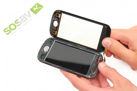

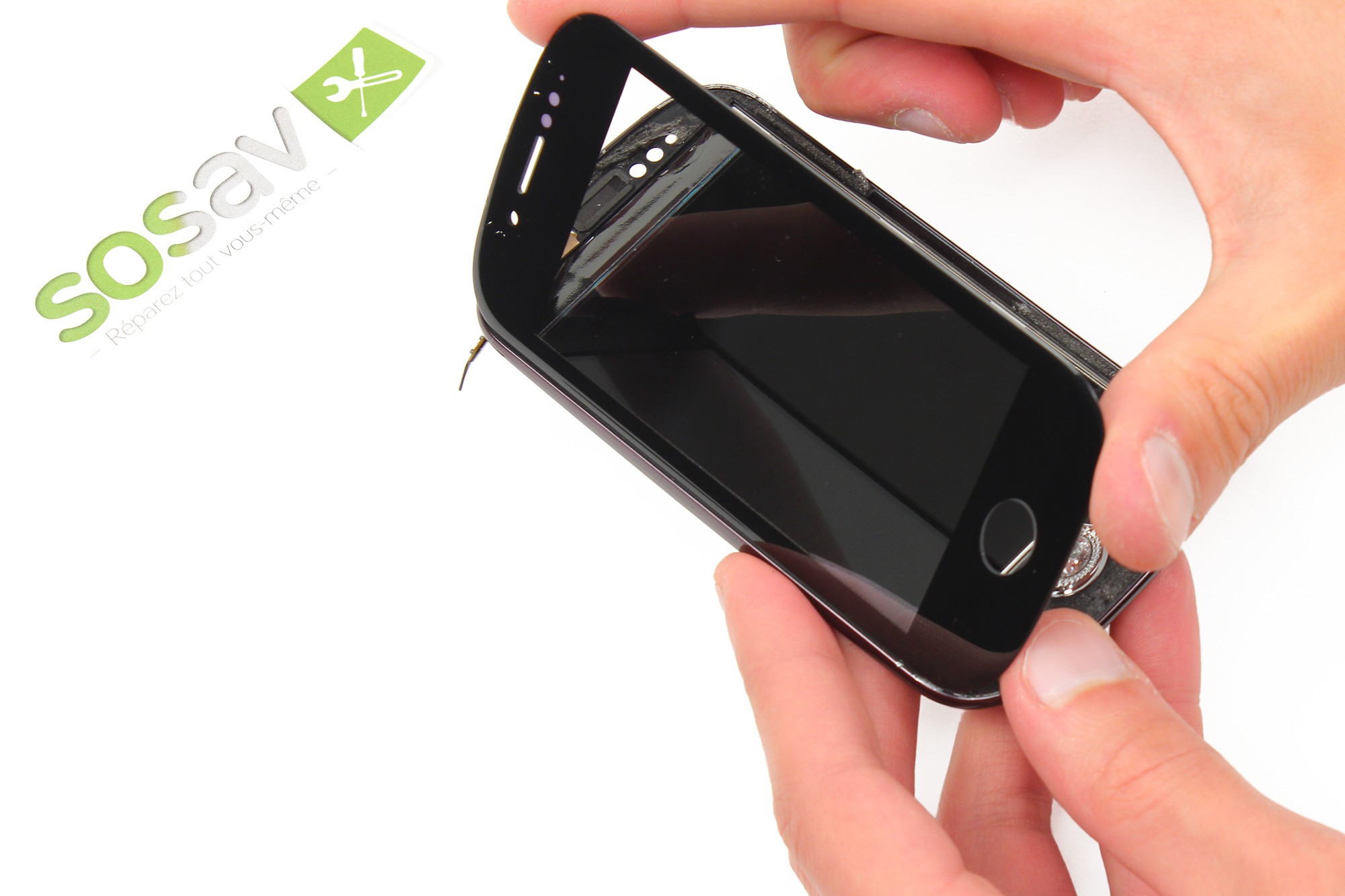

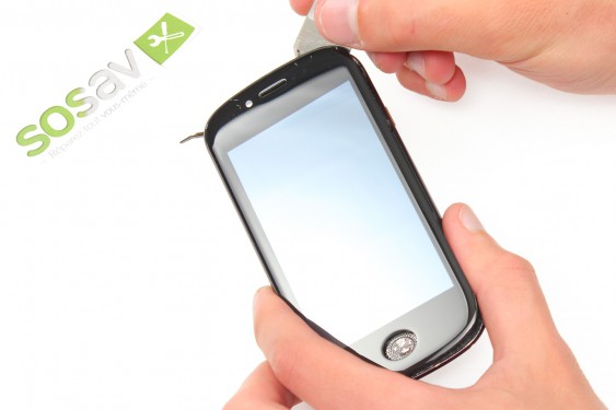

Insérez une spatule iSesamo dans l'interstice du châssis du téléphone puis faites très doucement levier avec cette dernière afin de décoller la vitre tactile.
Répétez l'opération pour chaque côté du téléphone.
Soyez très délicats et minutieux lors de cette opération afin de ne pas endommager l'écran LCD situé en dessous !

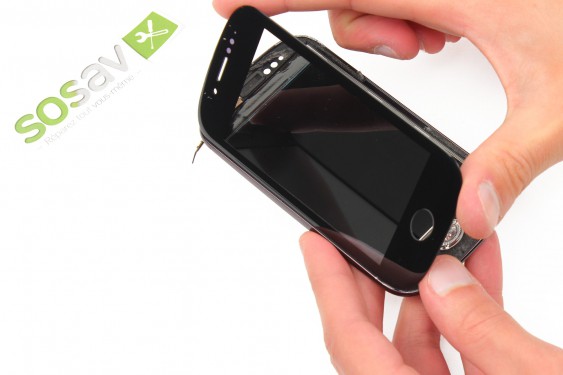

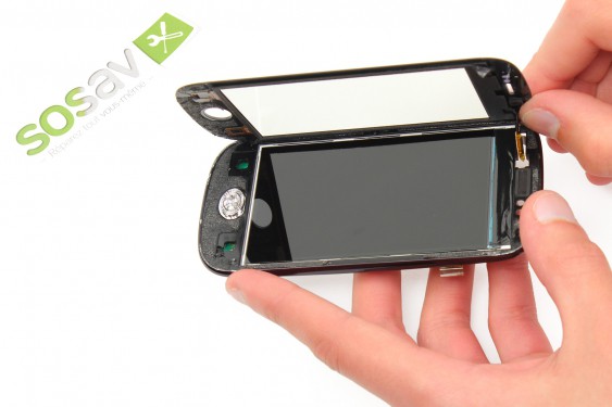

Etape 28
Retirez ensuite très délicatement la vitre tactile en la saisissant par les bords.
Il est préférable de procéder au retrait de l'écran tactile par la gauche comme indiqué sur les photos afin de permettre le passage et le retrait plus facile de la nappe de liaison.
Etape 29

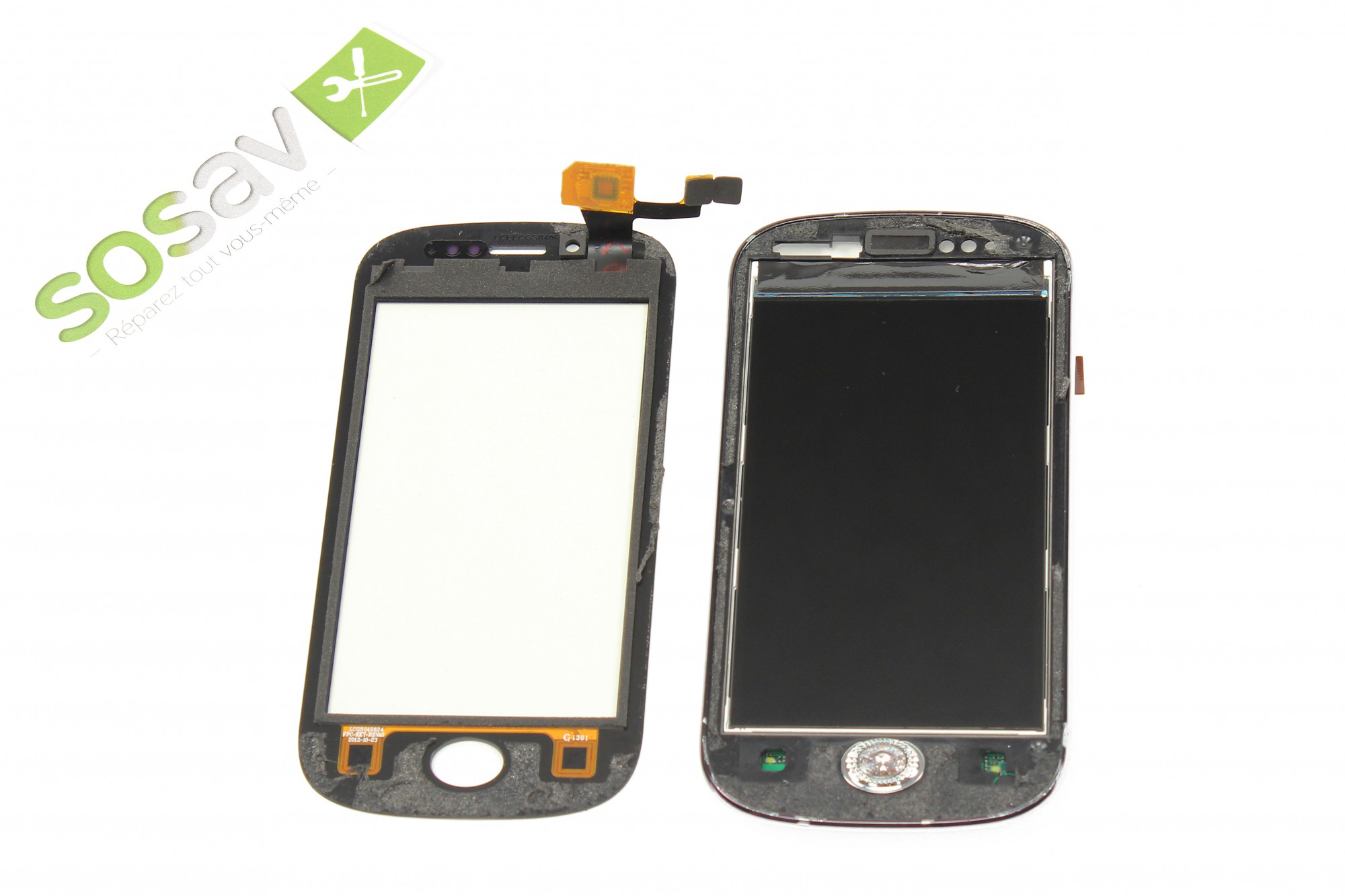

La vitre tactile est désormais démontée.
Remplacez-la par une vitre tactile neuve si cela est nécessaire.
