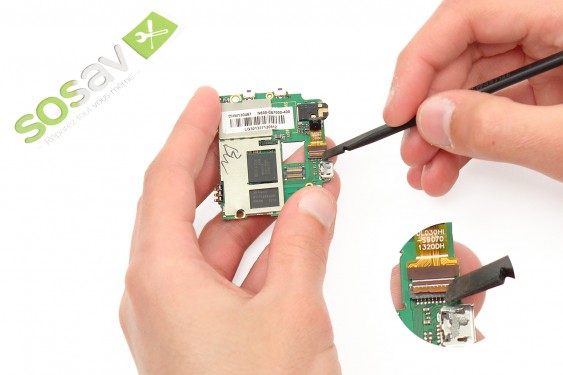

Utilisez encore une fois la spatule en nylon afin de débrancher le câble d'interconnexion.
La carte mère est désormais partiellement démontée.

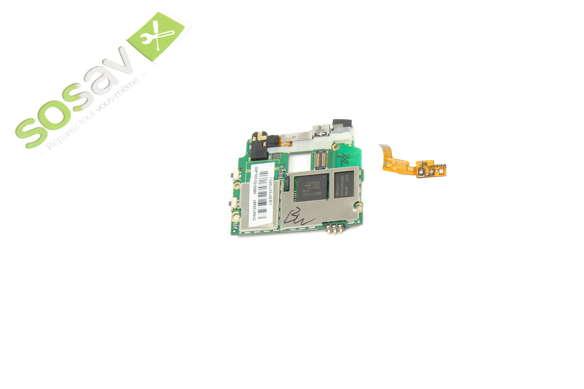

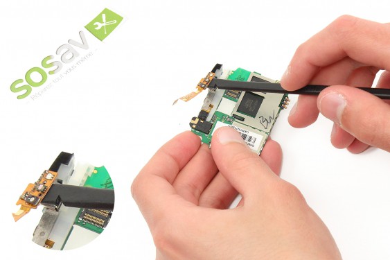

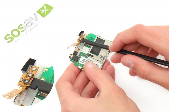

Décollez délicatement la nappe du capteur de luminosité et de proximité en utilisant la spatule en nylon.
La nappe du capteur de luminosité et de proximité est désormais démontée.

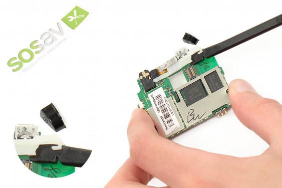

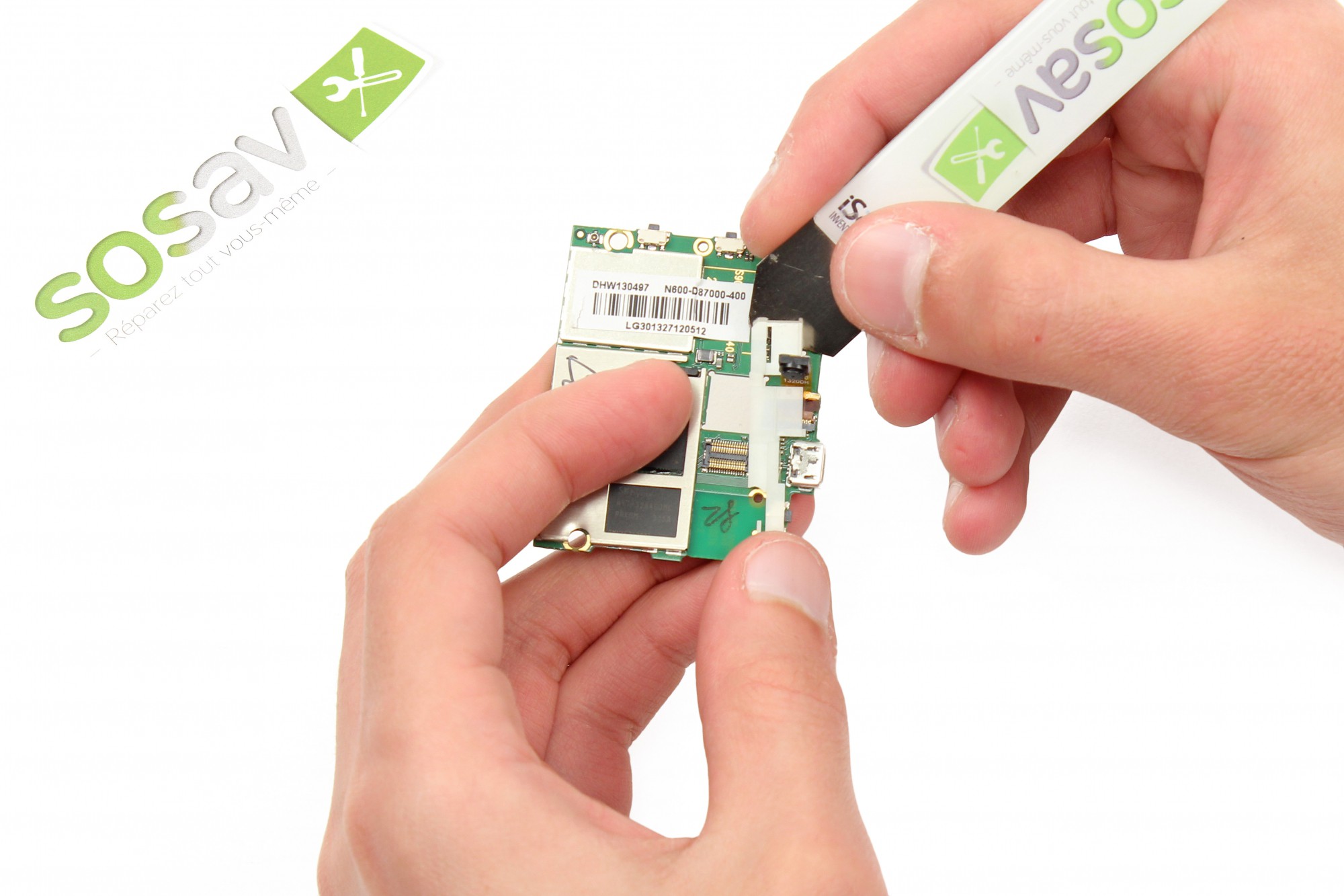

Soulevez légèrement l'élément plastique blanc afin de faire tomber le bouton power.
Le bouton power est désormais démonté.

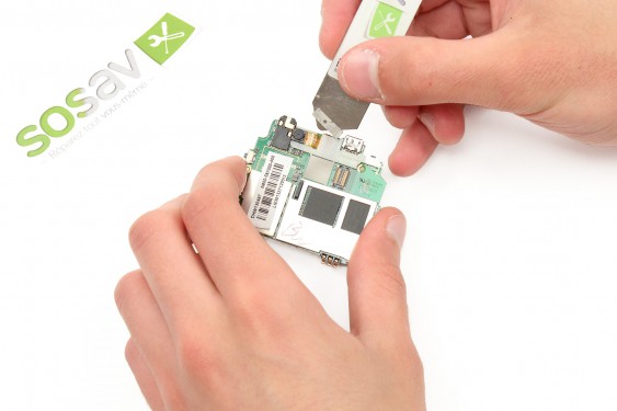

Etape 24

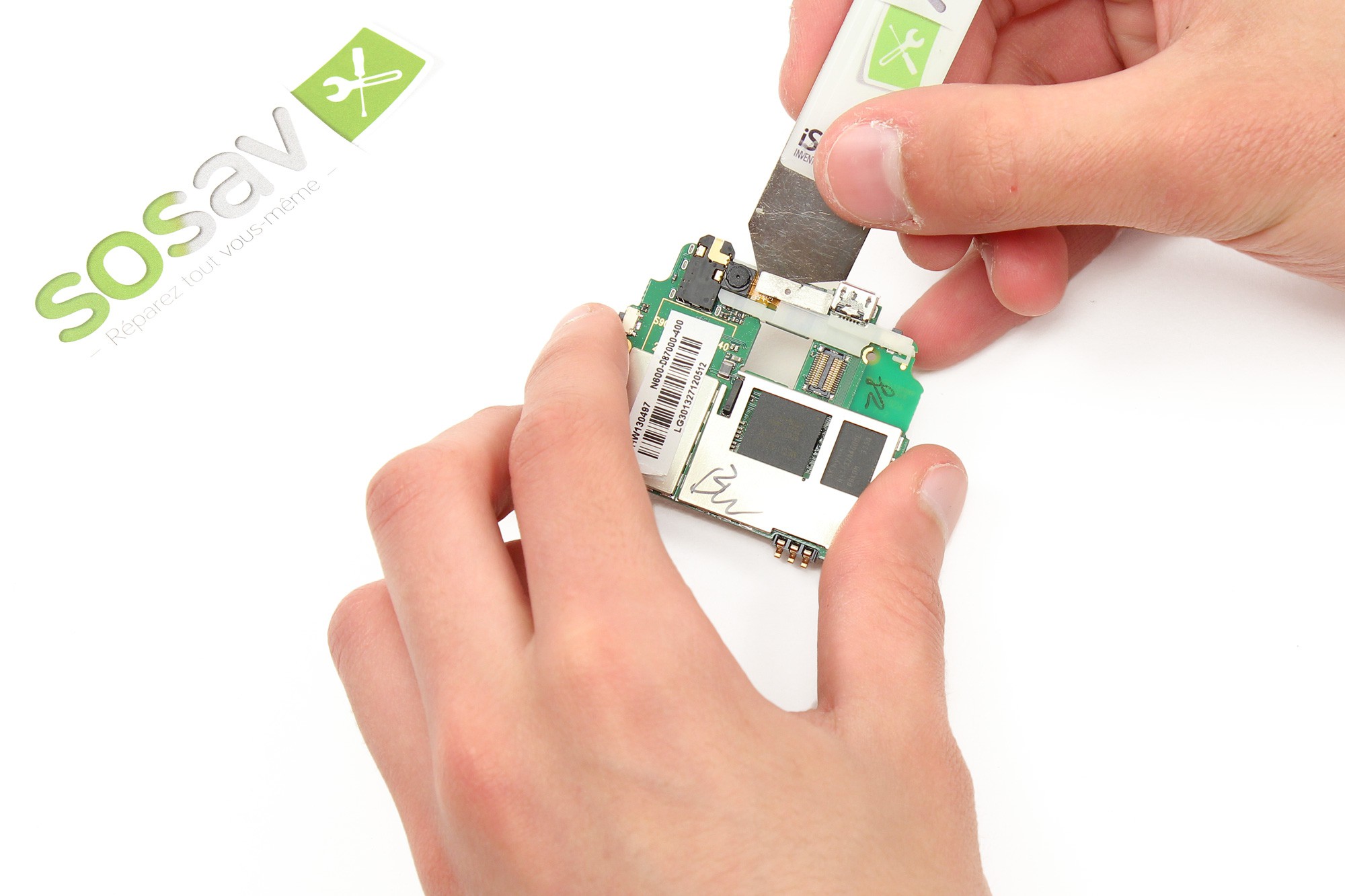

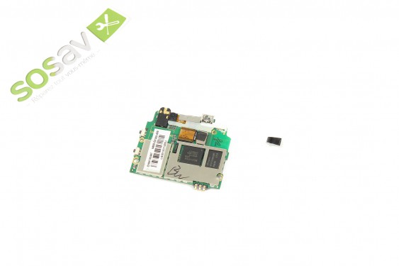

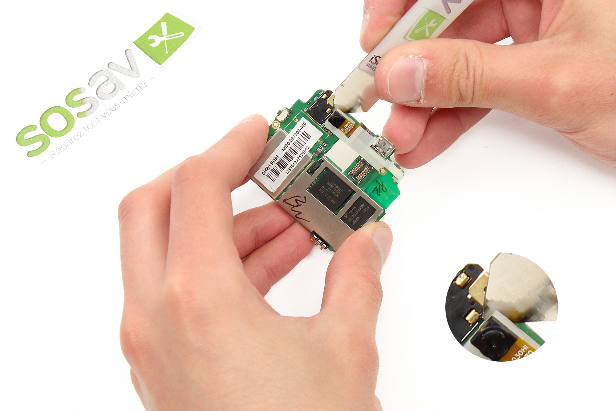

A l'aide d'une spatule iSesamo, décollez délicatement l'élément gris.

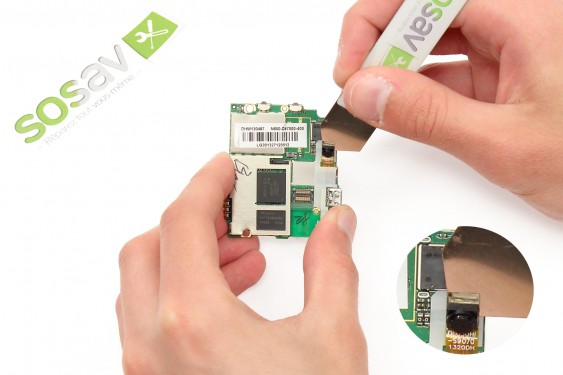

Etape 25

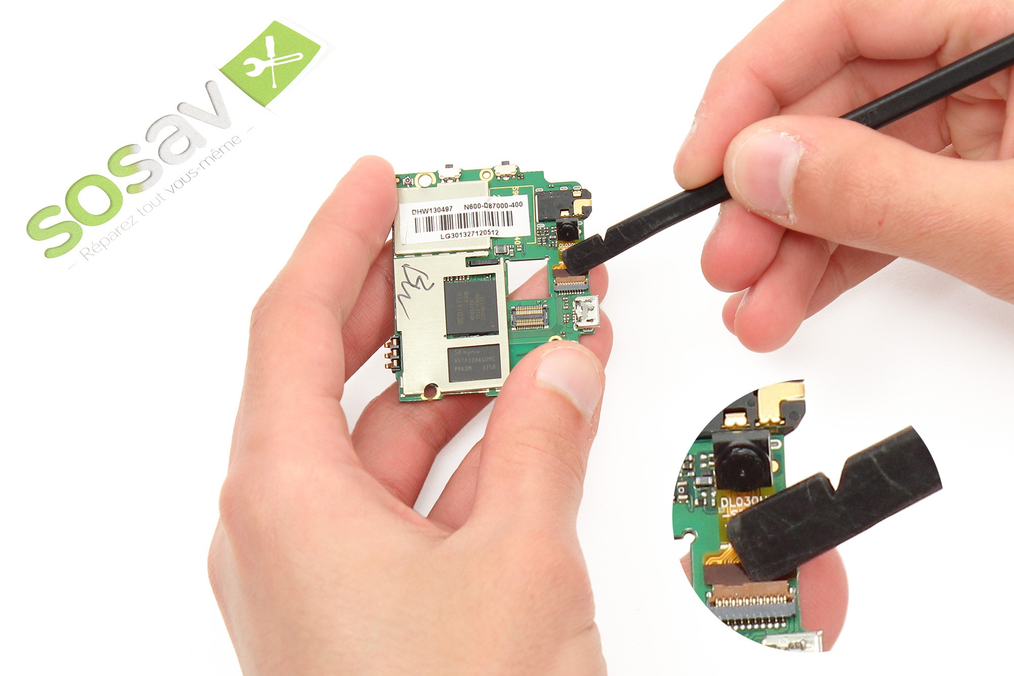

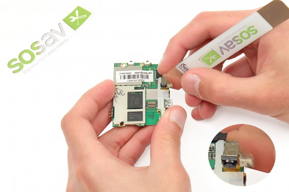

Décollez délicatement la caméra de l'élement plastique blanc en vous servant de cette spatule iSesamo.
Ne procédez qu'au décollement de la caméra sans retirer cette derniere !

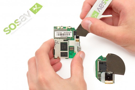

Etape 26

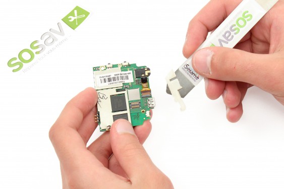

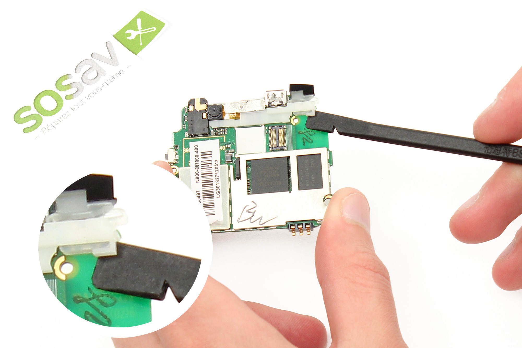

Avec la spatule iSesamo, déclipsez puis retirez l'élement plastique blanc.

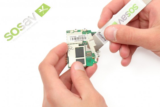

Etape 27

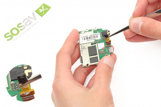

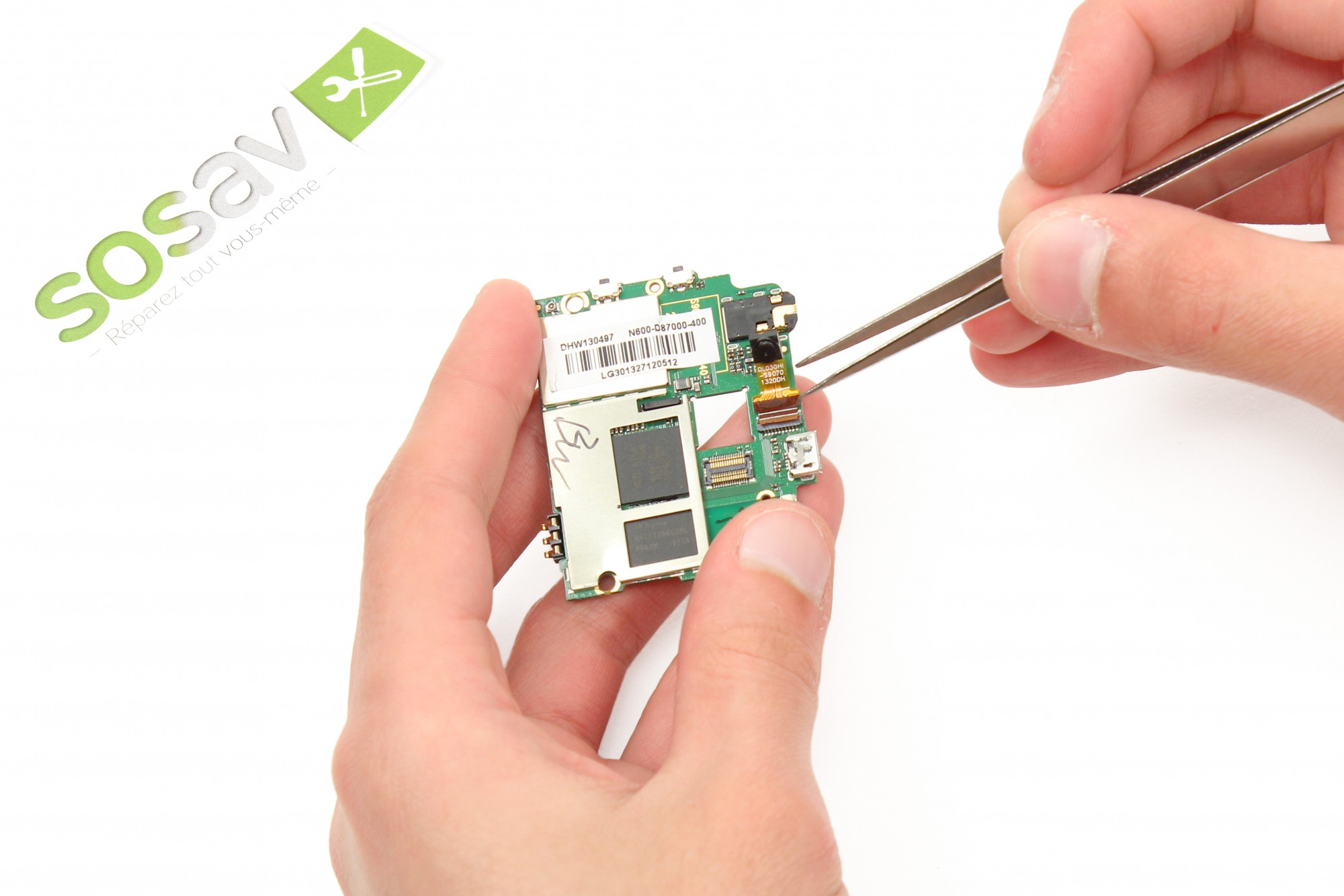

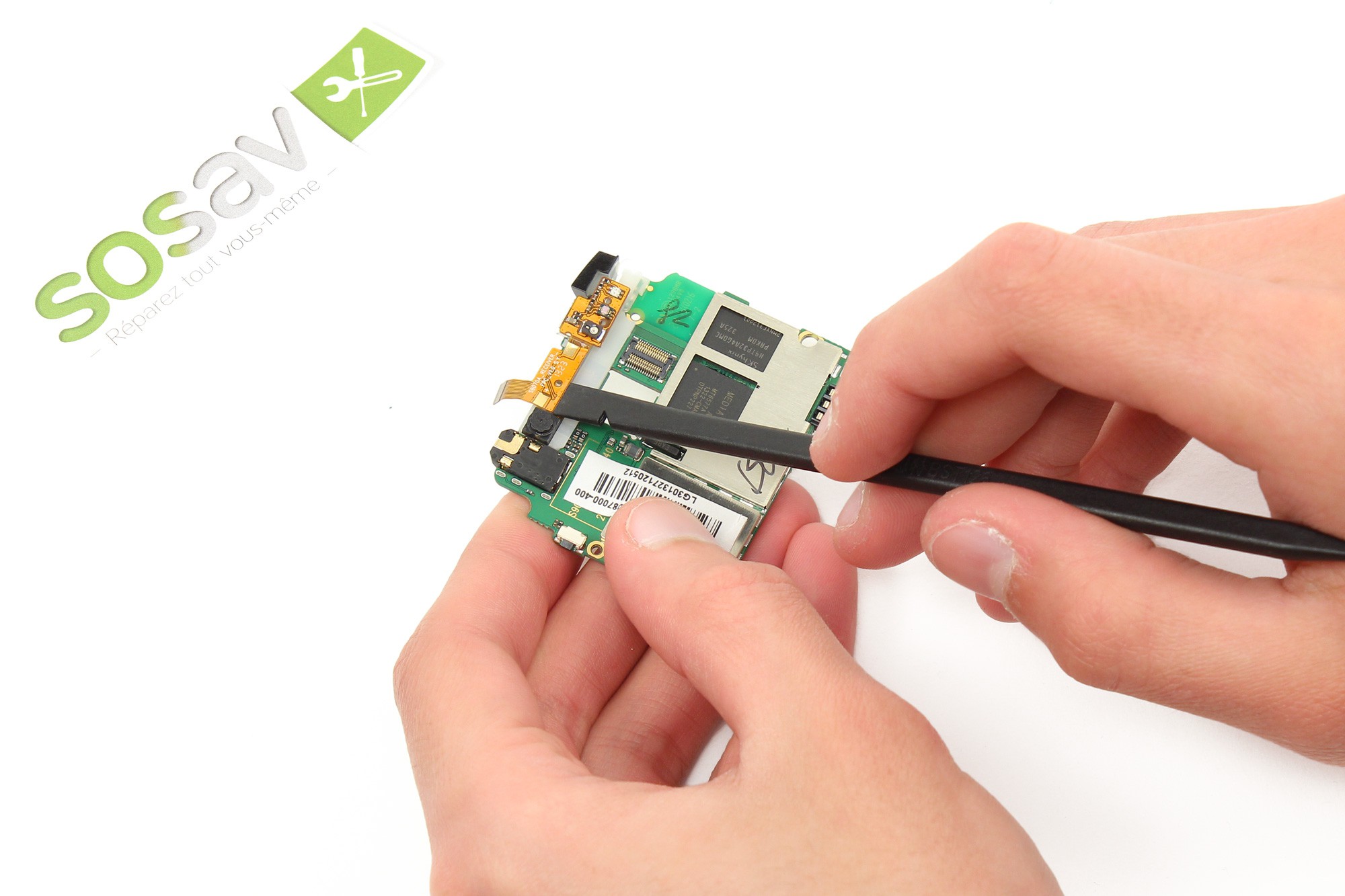

Reprenez la spatule en nylon et deverouillez le connecteur FPC de la nappe de la caméra avant.

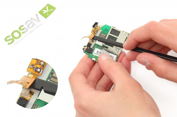

Etape 28

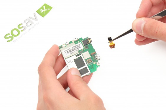

A l'aide d'une pince, saisissez puis retirez la caméra avant.

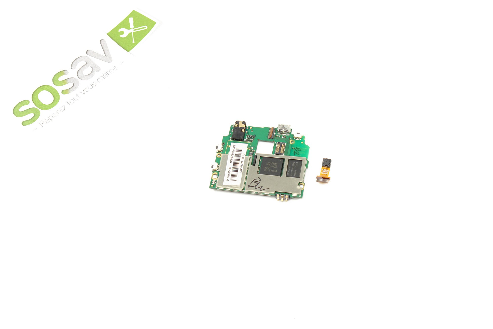

Etape 29
La caméra avant du Wiko Sublim est désormais démontée.
Remplacez-la par une pièce neuve si cela est nécessaire.
