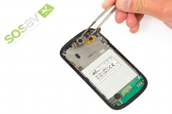

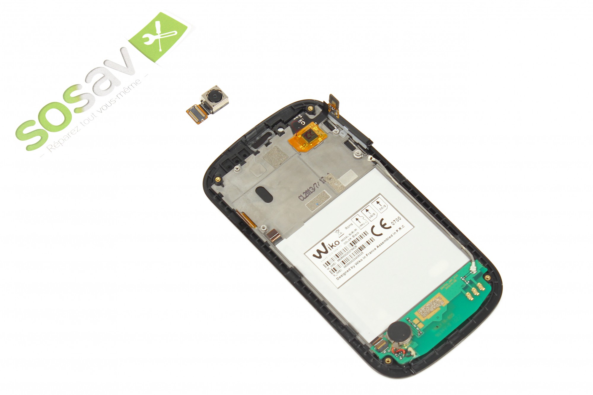

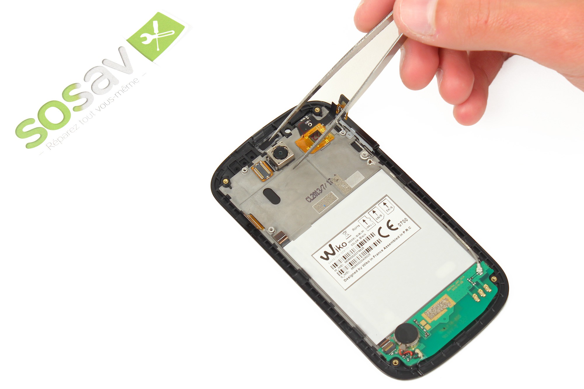

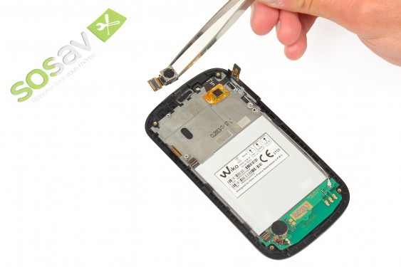

A l'aide d'une pince, procédez au retrait de la caméra arrière.
La caméra arrière de votre Wiko Sblim est désormais démontée.
Remplacez-la par une caméra neuve si cela est nécessaire.
