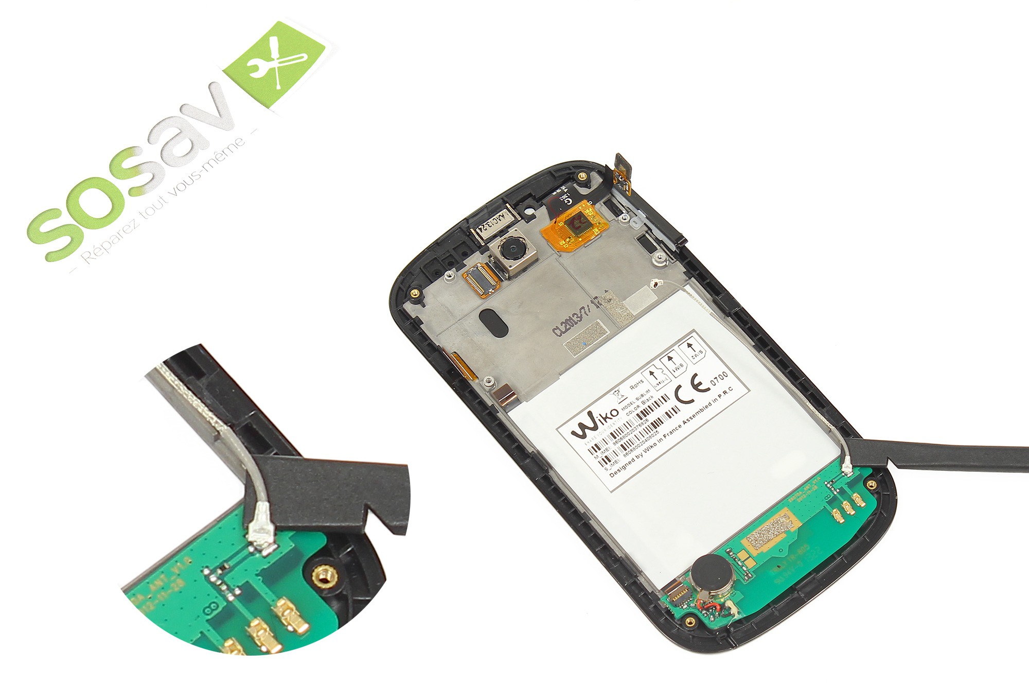

Utilisez encore une fois la spatule en nylon afin de débrancher le câble d'interconnexion.
La carte mère est désormais démontée.

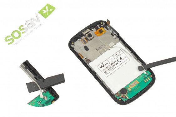

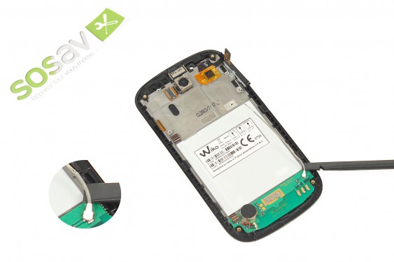

Reprenez la spatule en nylon et déconnectez délicatement le câble d'interconnexion, côté bas.

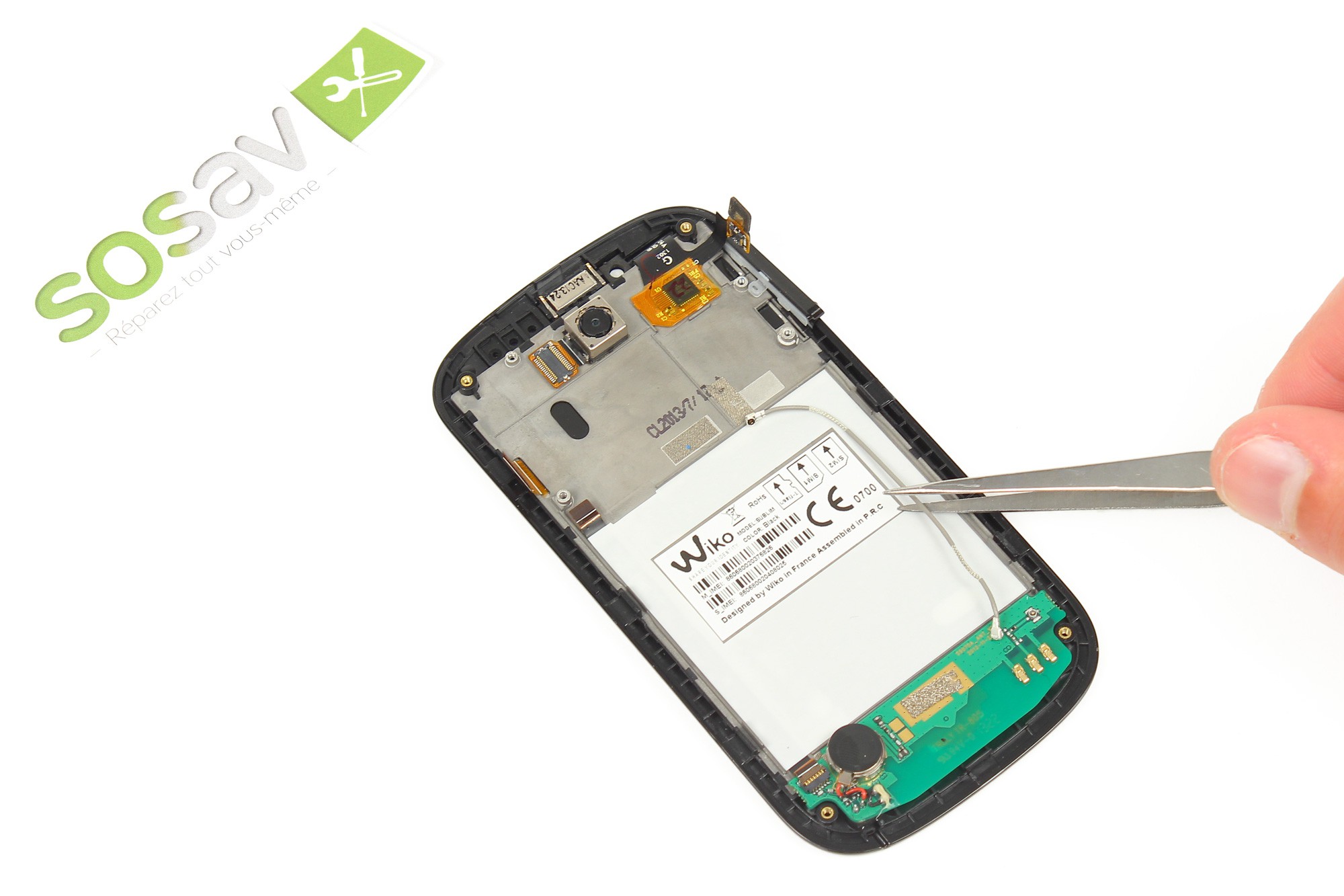

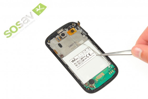

A l'aide d'une pince, saisissez le câble d'interconnexion puis procédez à son retrait.

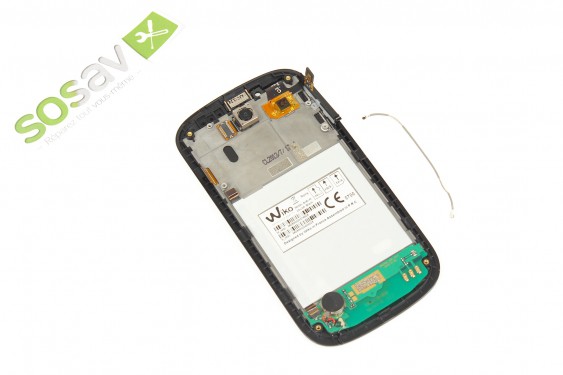

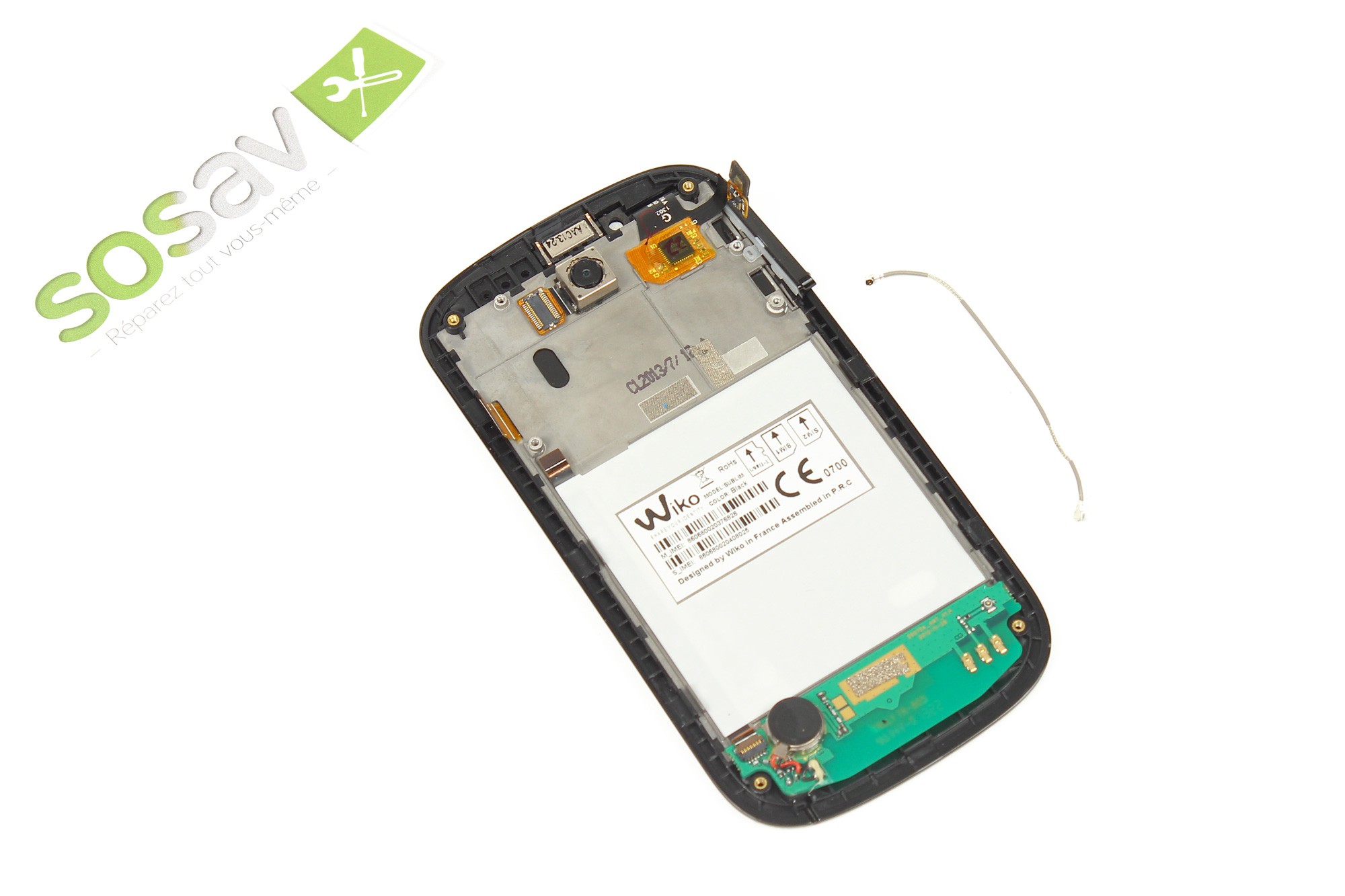

Le câble d'interconnexion de votre Wiko Sublim est désormais démonté.
Remplacez-le par une pièce neuve si nécessaire.
