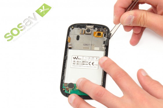

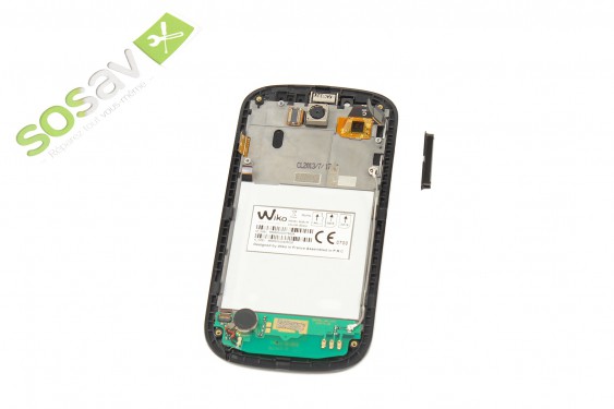

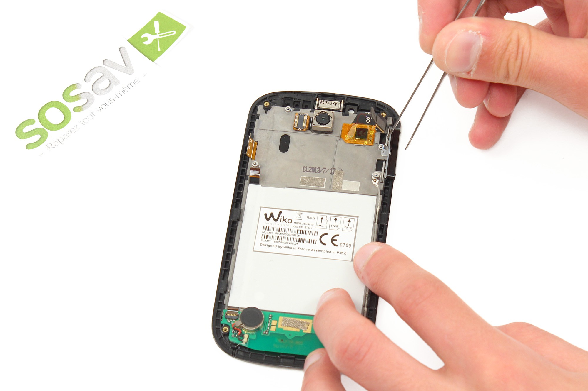

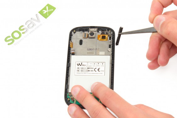

Utilisez une pince pour saisir les boutons de volume puis retirez-les.
Les boutons de volume de votre Wiko Sublim sont désormais démontés.
