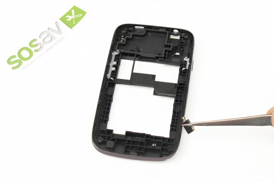

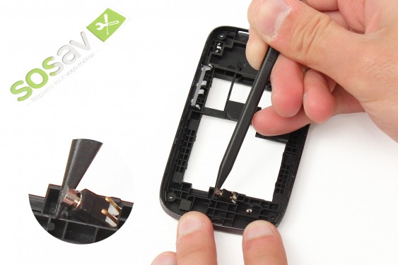

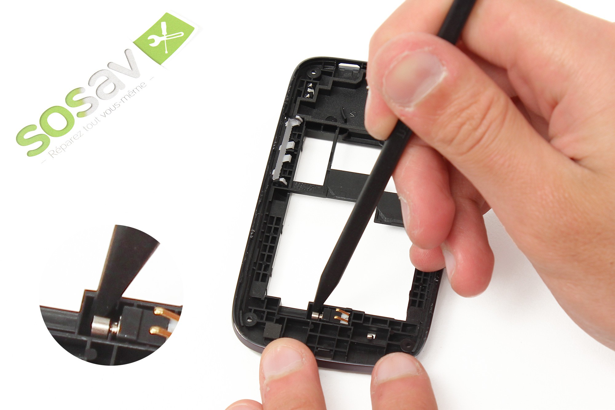

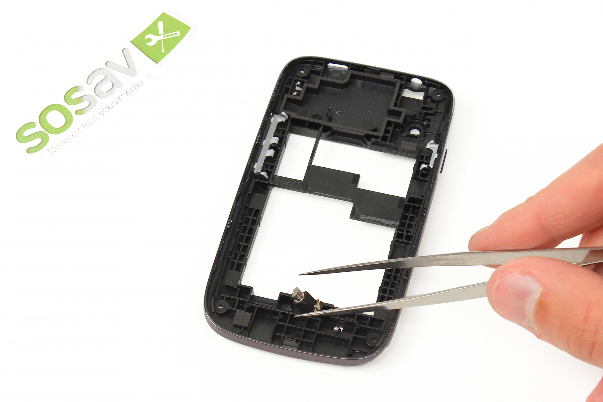

A l'aide de la pointe d'une spatule en nylon, faites délicatement levier sur l'avant du vibreur comme indiqué sur les photos.

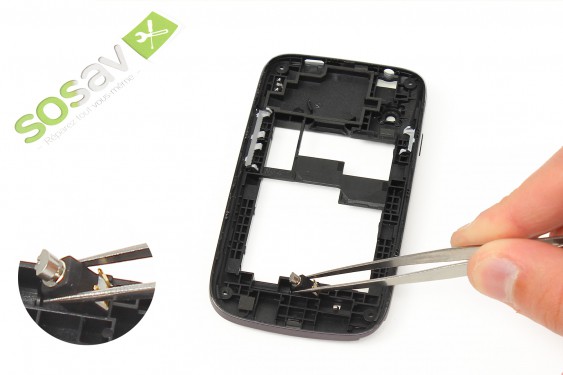

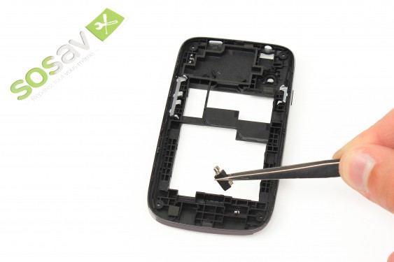

Saisissez le vibreur en utilisant une pince, puis retirez-le du Wiko Ozzy.

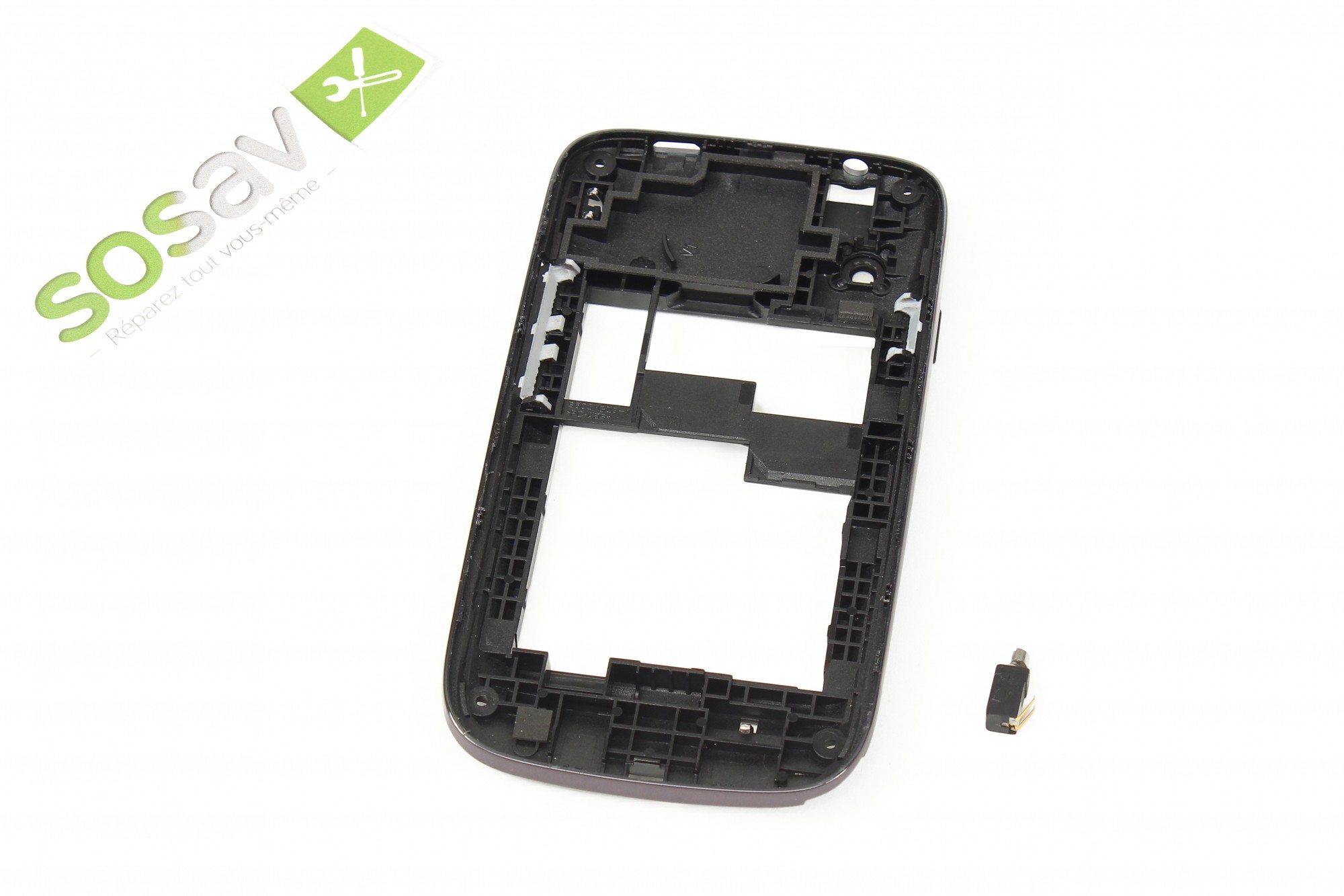

Le vibreur du Wiko Ozzy est désormais démonté.
Remplacez-le par une pièce neuve si cela est nécessaire.
