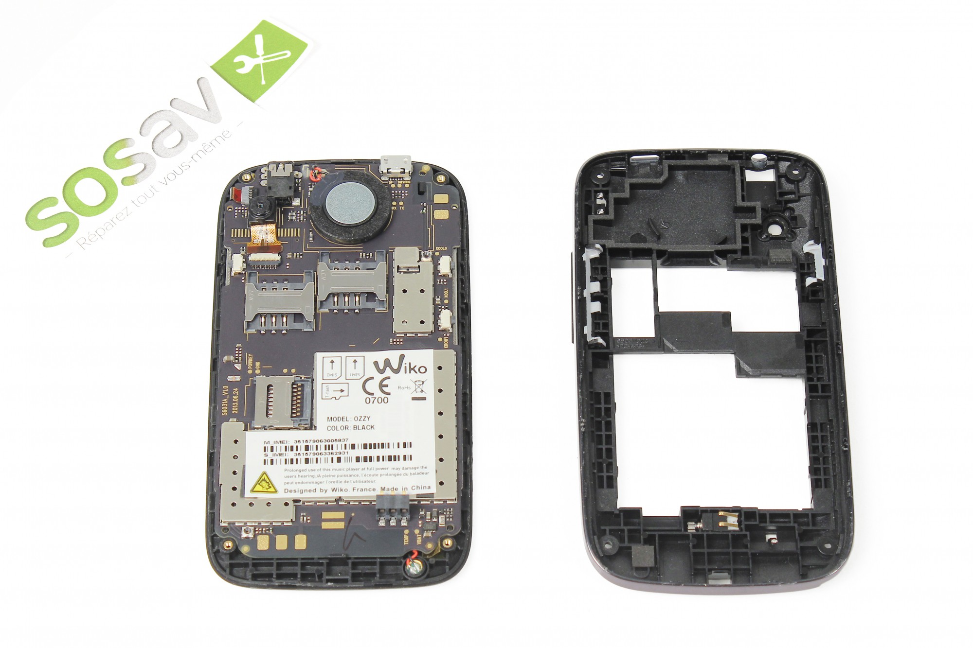

Utilisez un tournevis plat pour retirer l'étiquette blanche apposée sur l'une des vis (localisée en haut à droite comme sur la photo)
Quatre vis cruciformes maintiennent en place la coque inférieure.
Utilisez un tournevis cruciforme afin de dévisser ces quatre vis (entourées en rouge sur la photo).
Prenez une spatule iSesamo afin de déclipser la coque inférieure du téléphone.
Pour cela, faites glisser la spatule dans l'interstice de chaque côté (haut, gauche, droit, bas) du téléphone.
Toujours à l'aide d'une spatule iSesamo, faites délicatement levier sur l'un des côtés déclipsés de la coque inférieure du téléphone.
Procédez ensuite délicatement au retrait de la coque inférieure.
La coque inférieure du Wiko Ozzy est désormais démontée.
