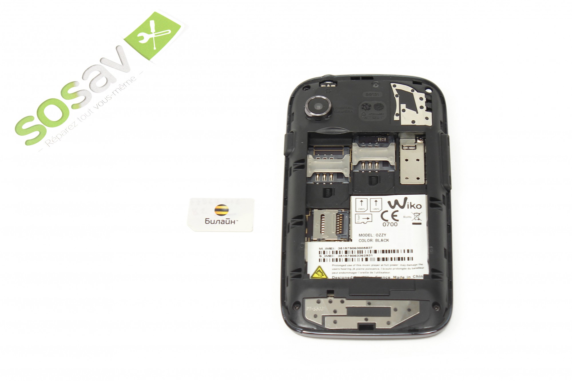

Avant de procéder au démontage de la carte sim de votre Wiko Ozzy, il est nécessaire, pour des raisons évidentes de sécurité, de l'éteindre.
Pour ceci, appuyez sur le bouton d'allumage durant quelques secondes puis confirmez l'extinction par « Éteindre ».
A l'aide d'une spatule en nylon, faites délicatement levier sur la coque supérieure afin de démonter cette dernière.
Procédez ensuite à son retrait.
La coque supérieure du Wiko Ozzy est désormais démontée.
Reprenez la spatule en nylon afin de soulever délicatement la batterie et enlevez-la.
Retirez-la complétement.
La batterie de votre Wiko Ozzy est désormais démontée.
Insérez la spatule en nylon dans l'espace vide situé au dessus de la carte sim afin de pouvoir l'enlever de son logement.
Faites ensuite glisser la carte sim hors de son logement puis retirez-la du téléphone.
La carte sim de votre Wiko Ozzy est désormais démontée.
Remplacez-la par une autre carte si cela est nécessaire.
