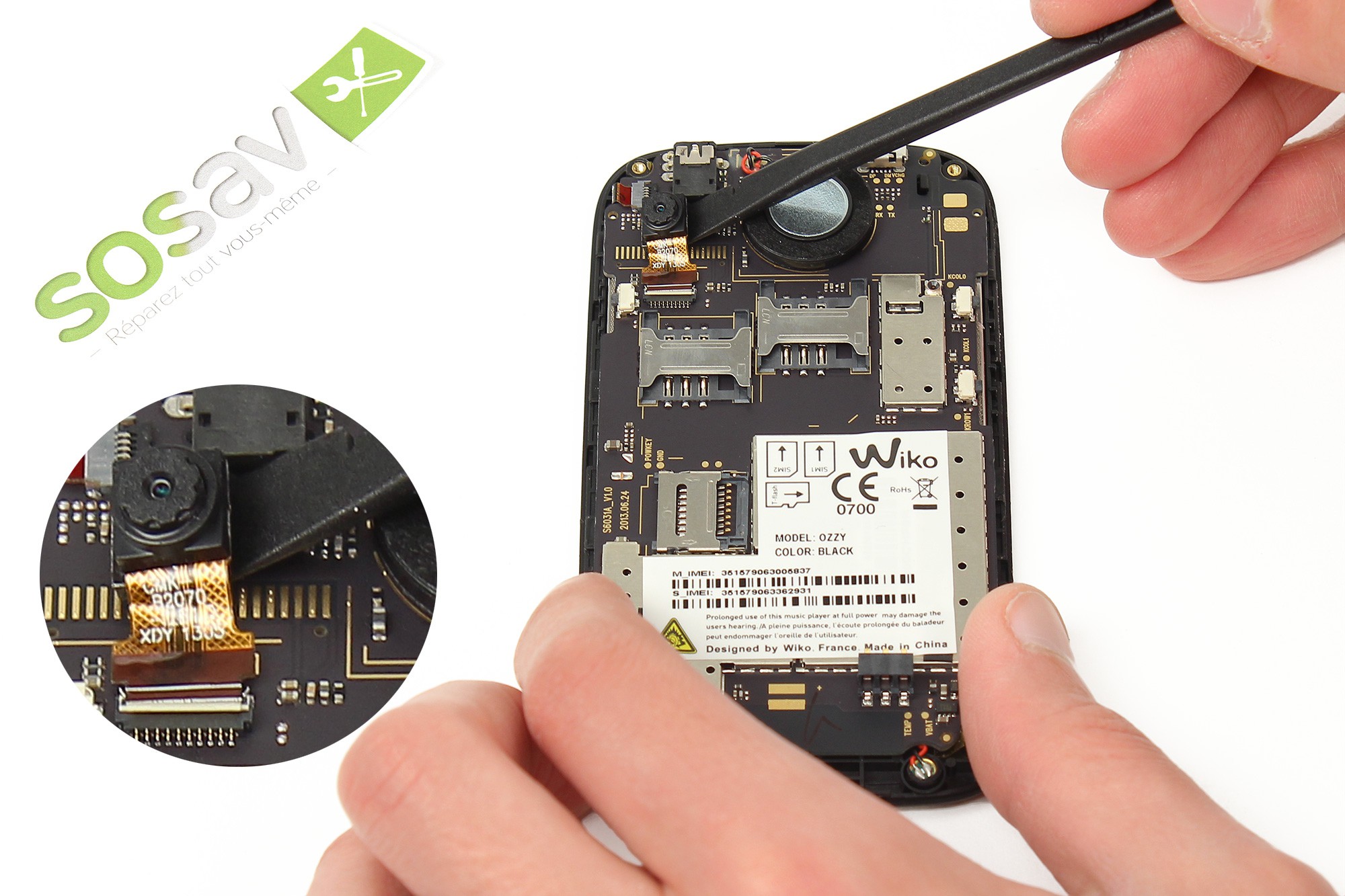

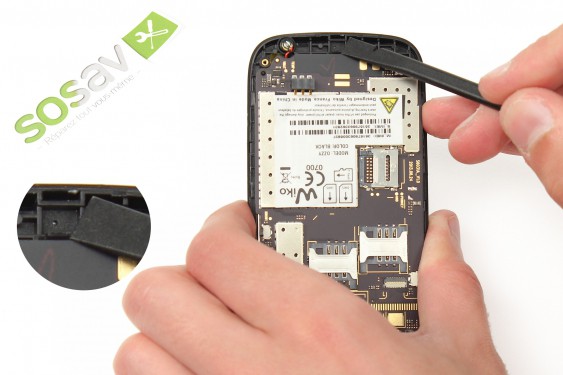

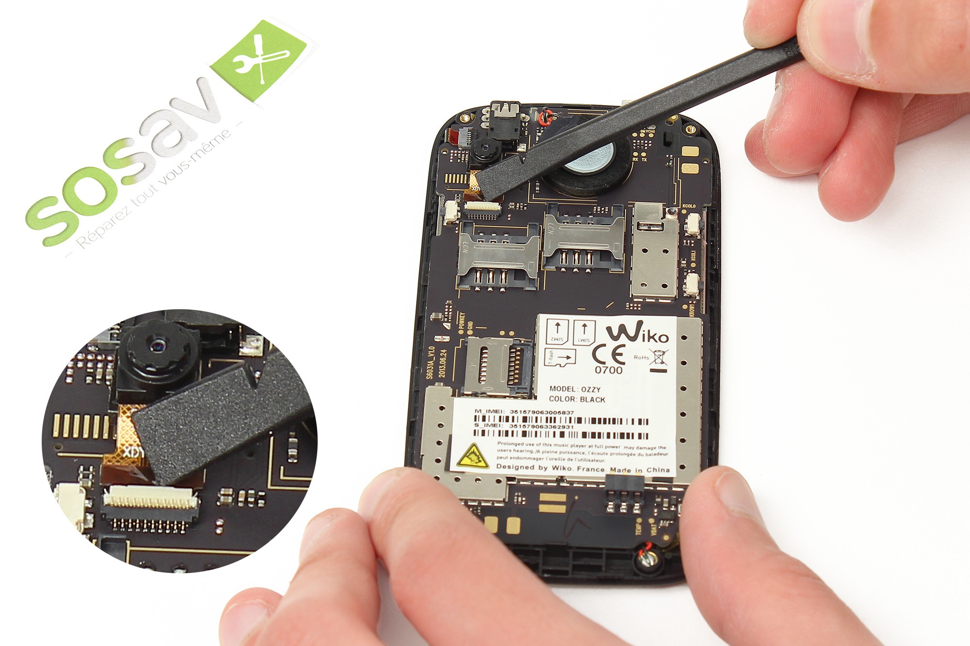

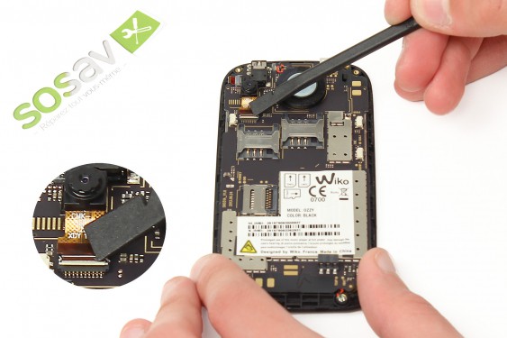

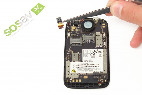

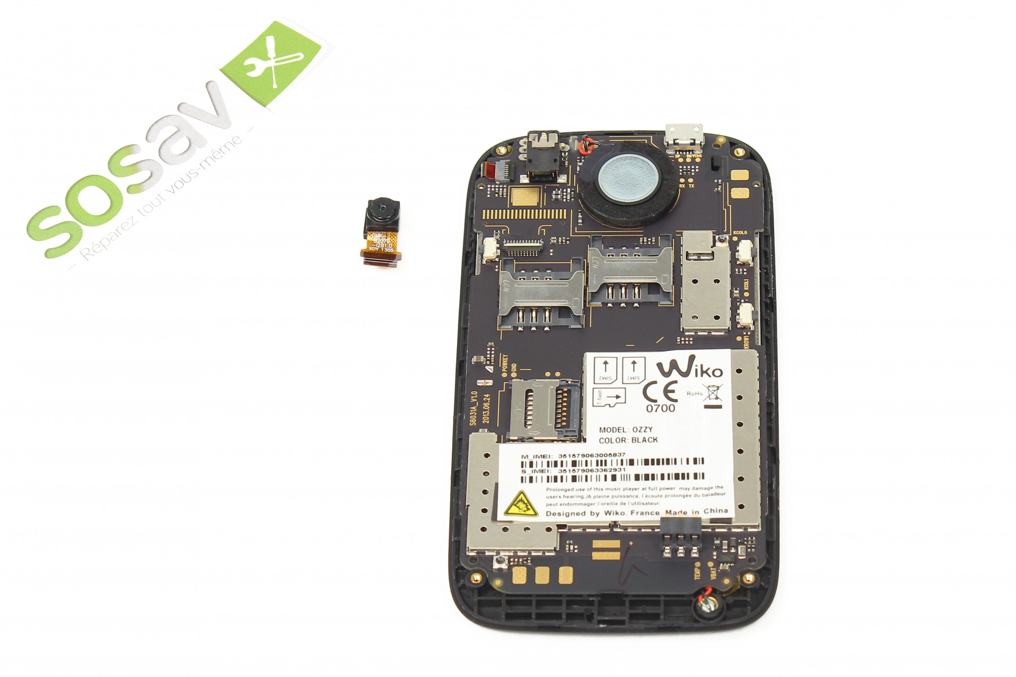

En reprenant la spatule en nylon, déverrouillez le connecteur FPC maintenant en place la nappe de la caméra arrière.

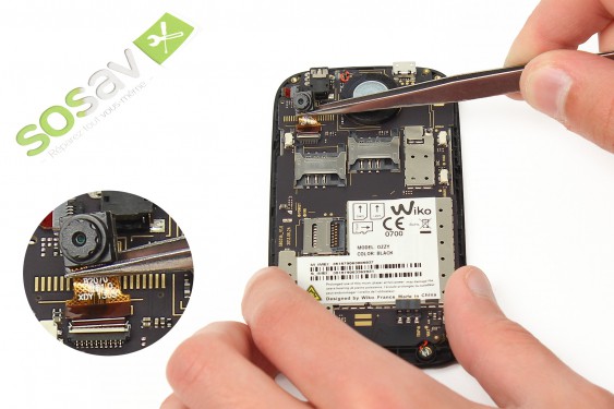

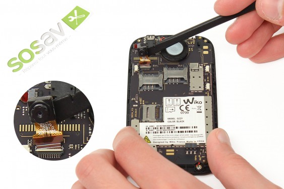

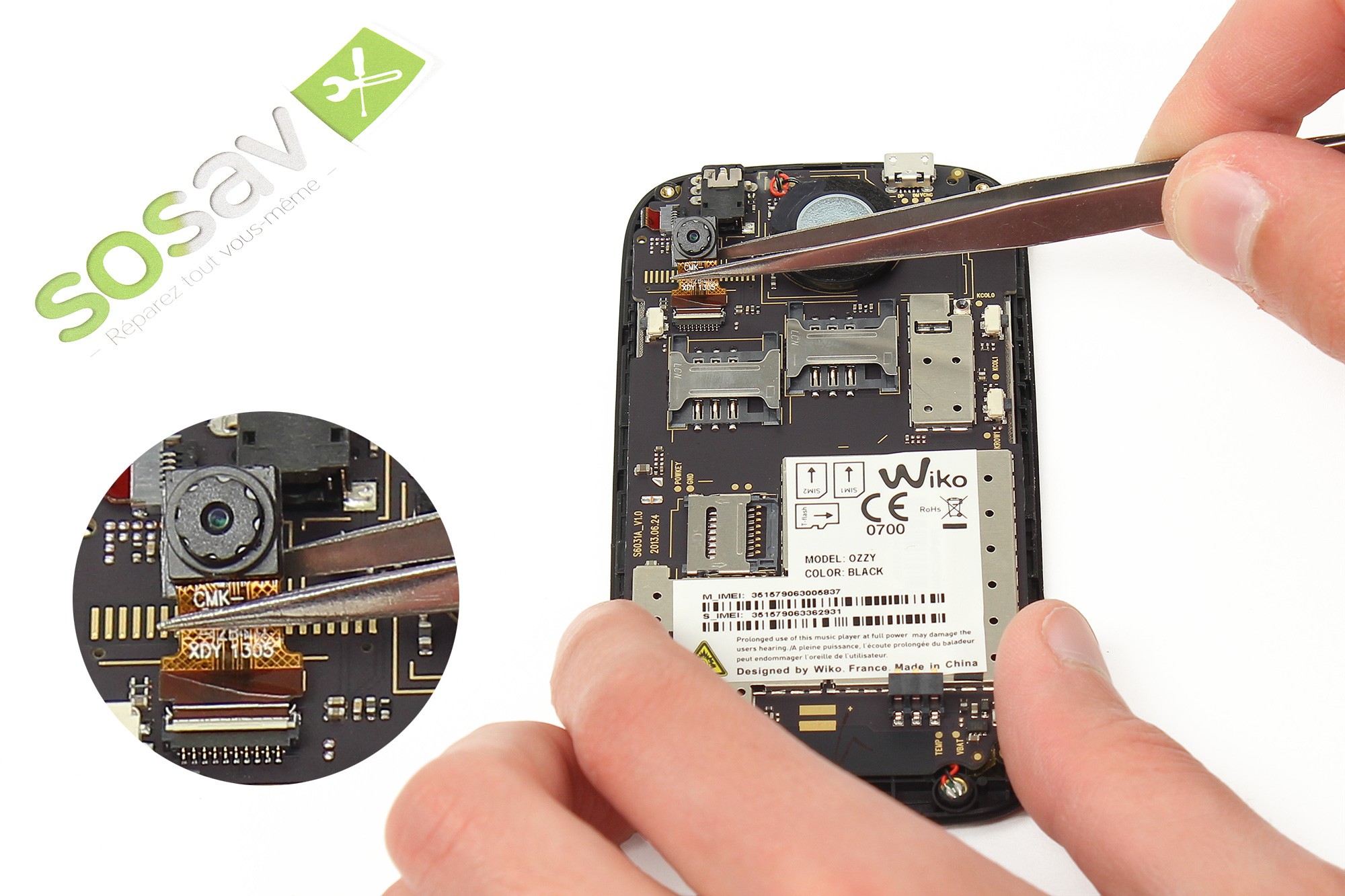

Décollez et soulevez très délicatement la caméra arrière de la carte mère en utilisant une spatule en nylon.

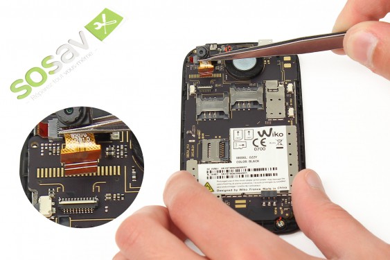

Utilisez ensuite une pince afin de saisir puis retirer délicatement la caméra arrière.
La caméra arrière du Wiko Ozzy est désormais démontée.

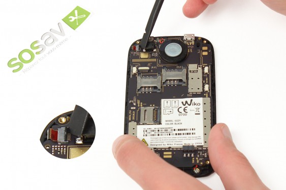

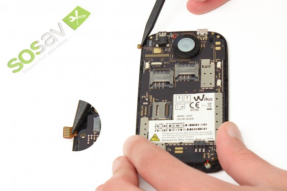

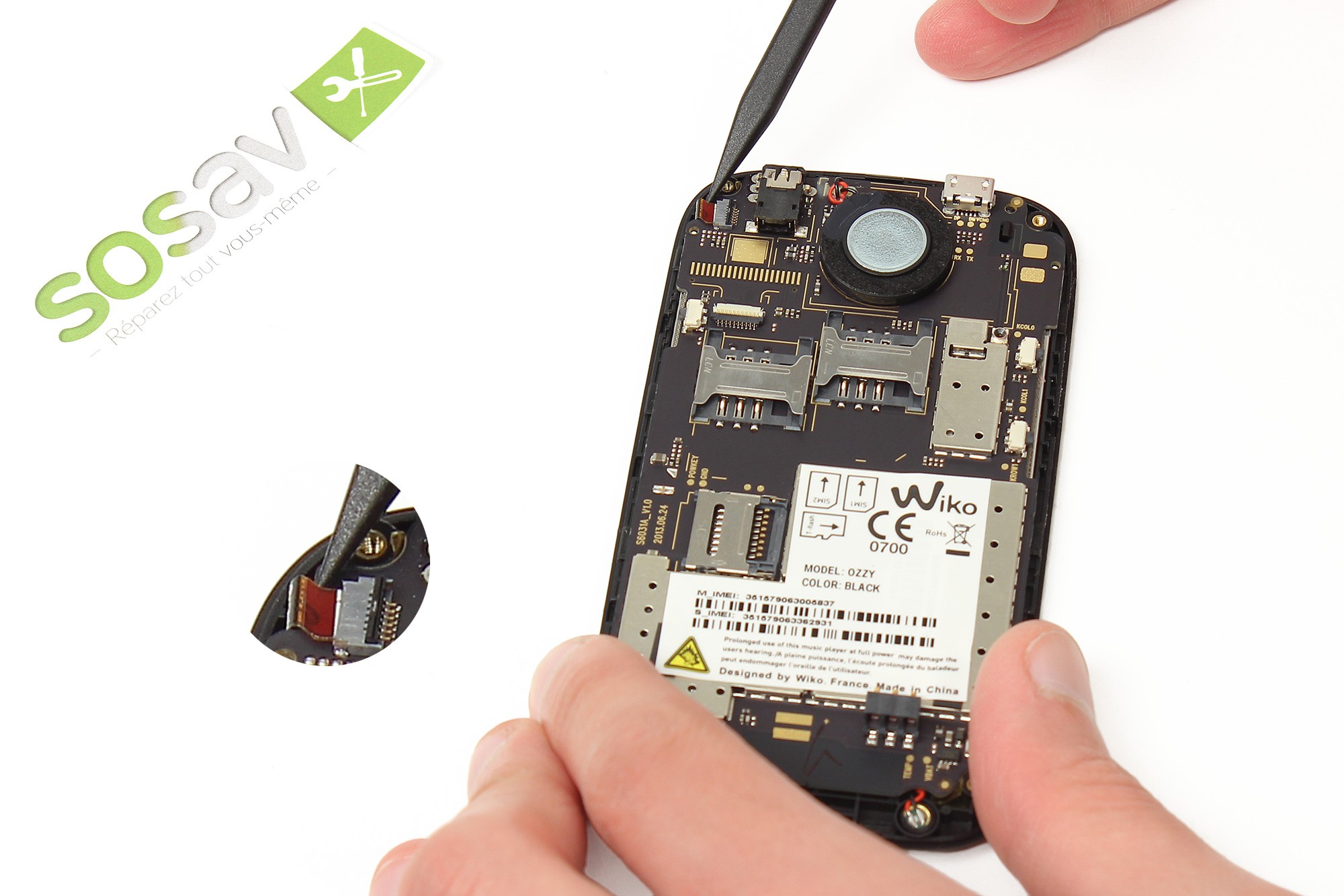

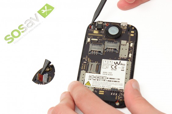

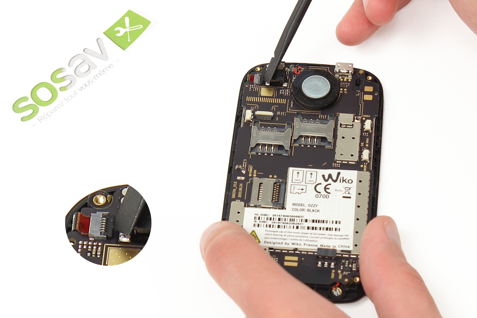

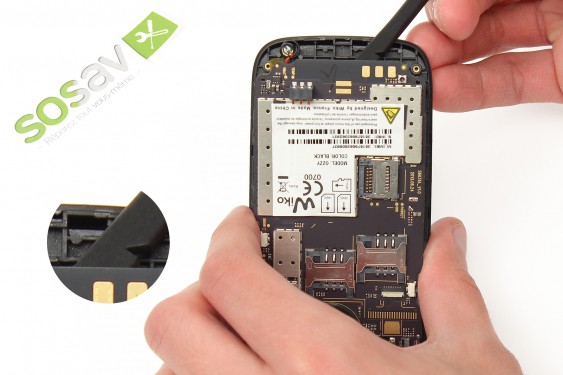

Servez-vous de la spatule en nylon pour déverouiller le connecteur FPC de l'écran tactile.
Utilisez ensuite la pointe d'une spatule en nylon afin de sortir délicatement la nappe de l'écran tactile de son connecteur FPC.

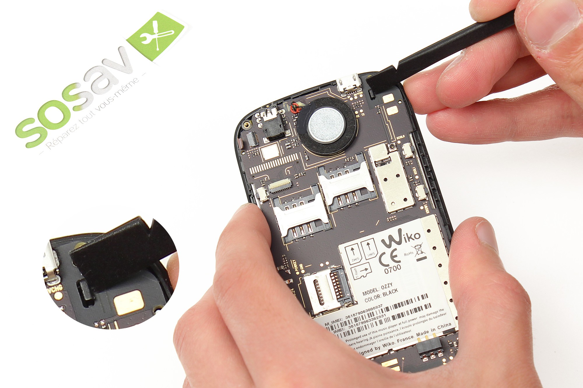

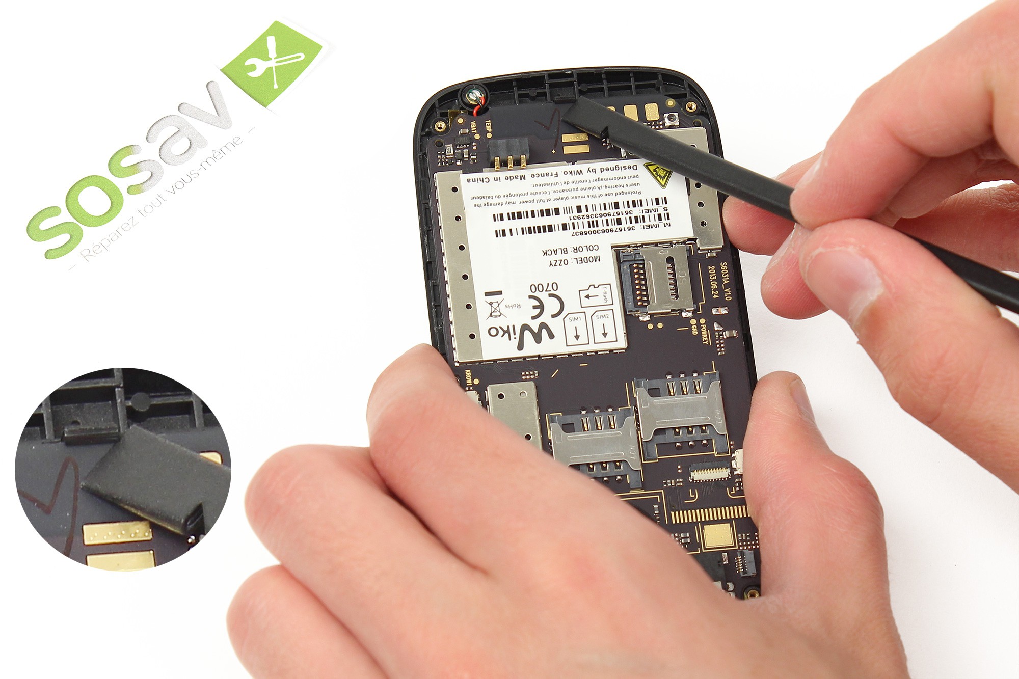

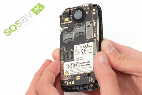

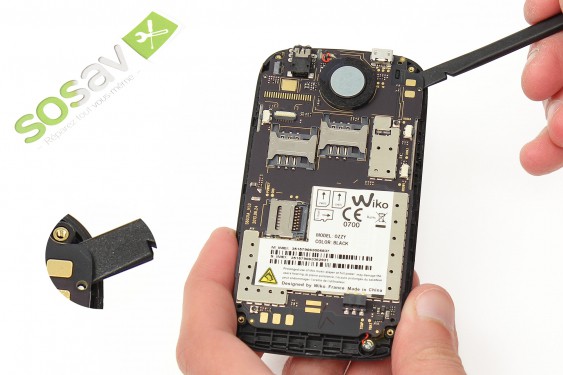

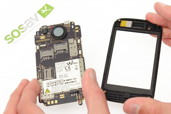

Poussez délicatement le premier clip de maintien en plastique se trouvant en bas du téléphone.
Toujours à l'aide d'une spatule en nylon, faites levier afin de soulever et déclipser légèrement la carte mère.

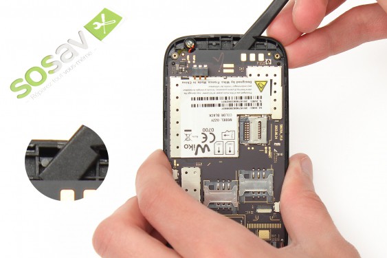

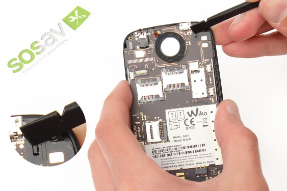

Ensuite, poussez de nouveau délicatement le second clip de maintien en plastique localisé en haut à droite du téléphone.
Faites une nouvelle fois levier avec la spatue en nylon afin de soulever et décliper légèrement la carte mère.

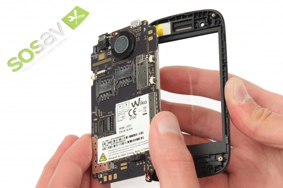

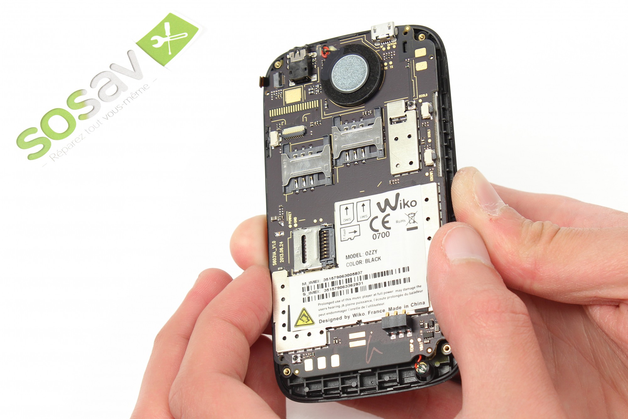

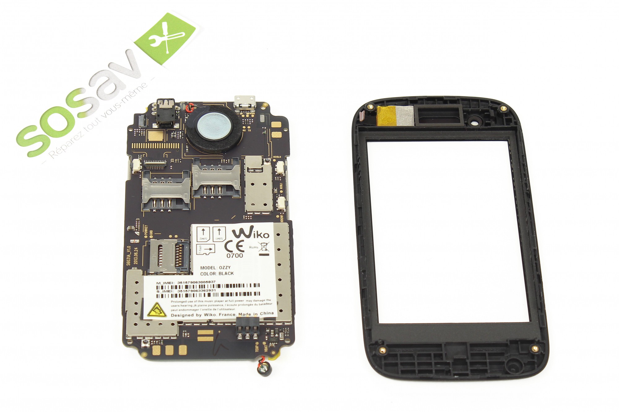

Saisissez ensuite délicatement la carte mère par les côtés puis procédez à son retrait du Wiko Ozzy.
La carte mère du Wiko Ozzy est désormais démontée.
Remplacez-la par une pièce neuve si cela est nécessaire.
