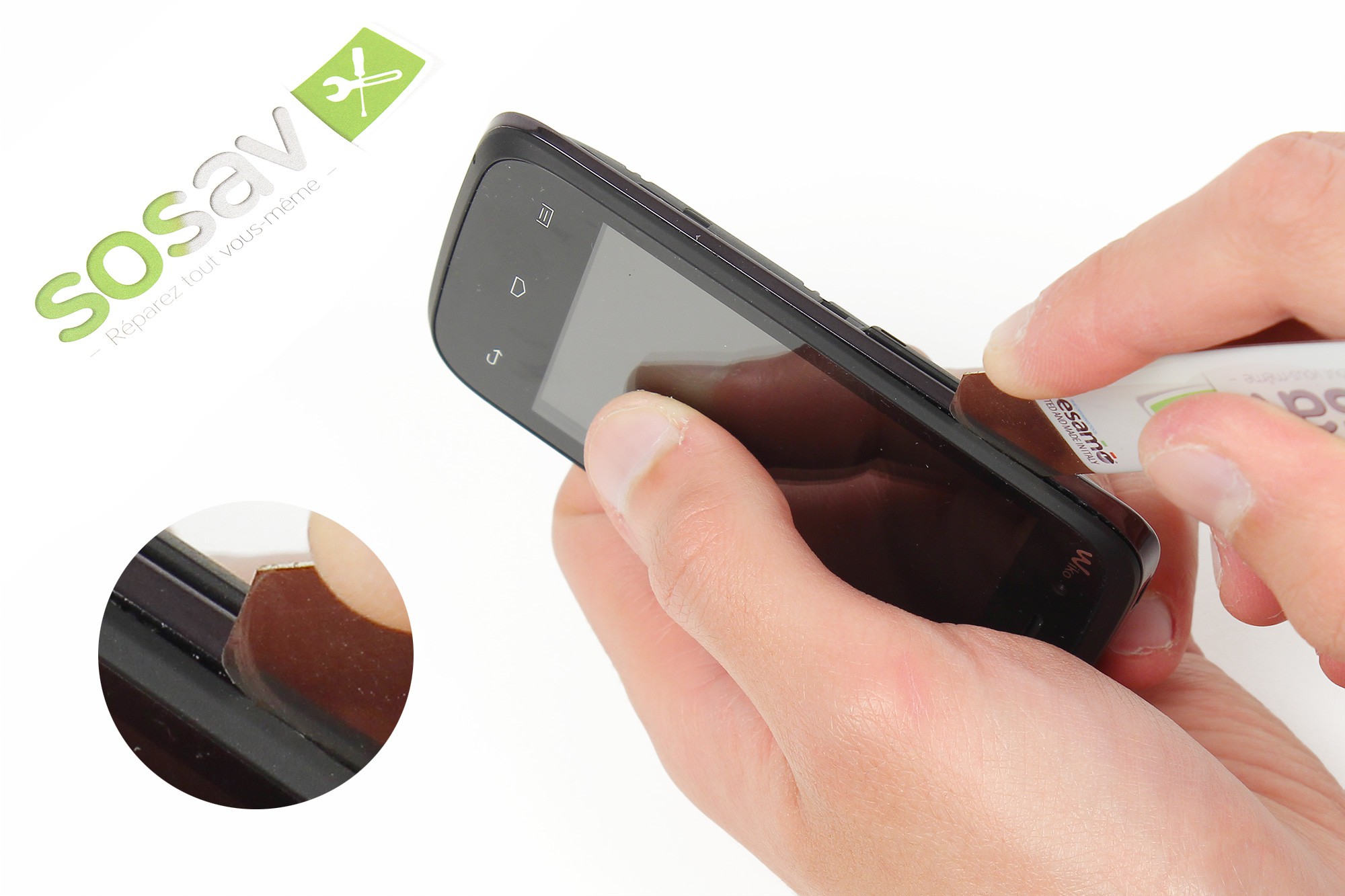

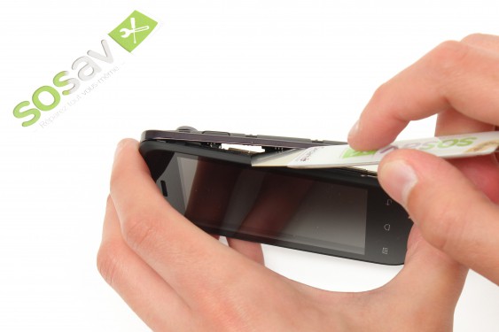

A l'aide d'une spatule en nylon, faites délicatement levier sur la coque supérieure afin de démonter cette dernière.
Procédez ensuite à son retrait.
La coque supérieure du Wiko Ozzy est désormais démontée.

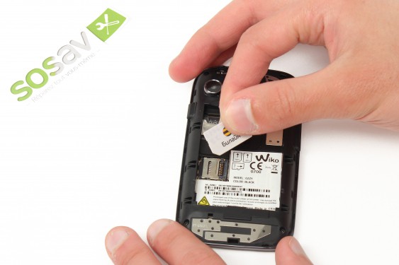

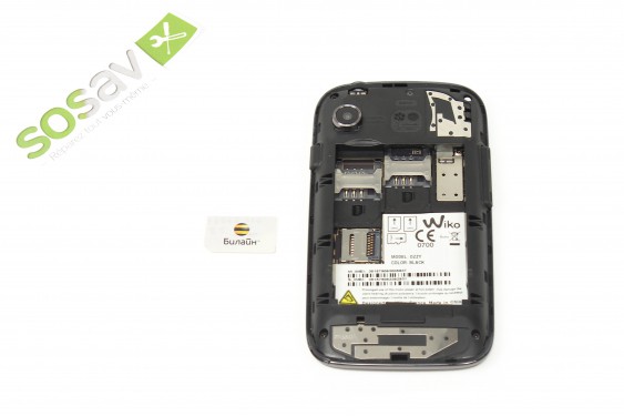

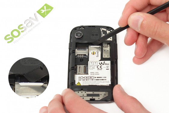

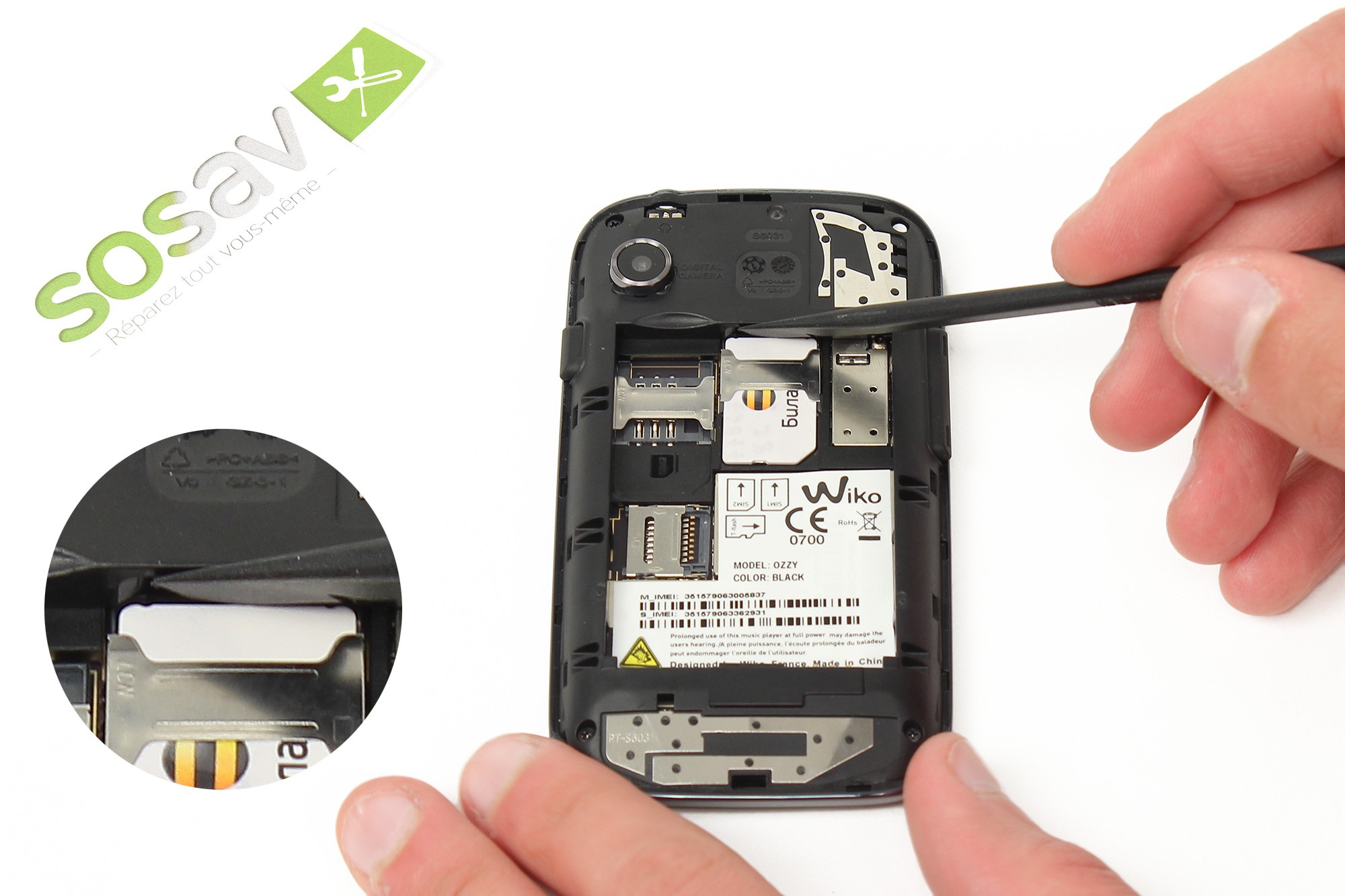

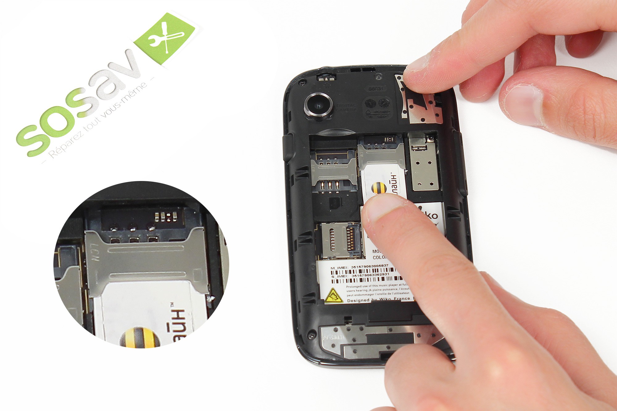

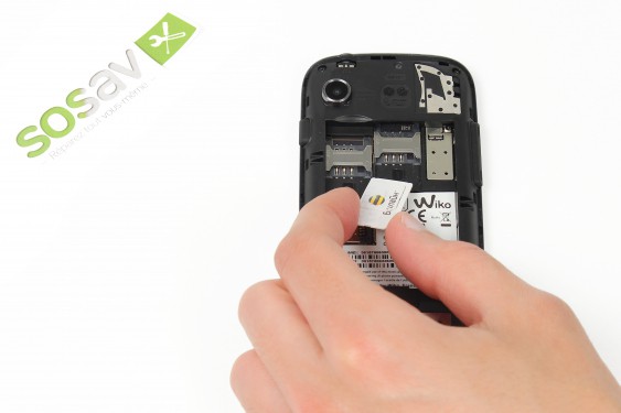

Insérez la spatule en nylon dans l'espace vide situé au dessus de la carte sim afin de pouvoir l'enlever de son logement.
Faites ensuite glisser la carte sim hors de son logement puis procédez à son retrait du téléphone.
La carte sim de votre Wiko Ozzy est désormais démontée.

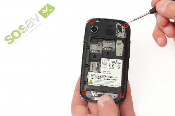

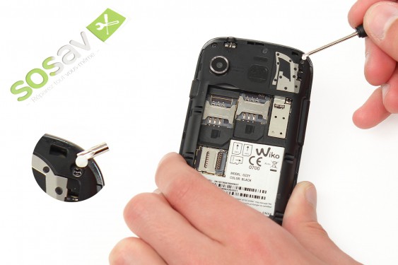

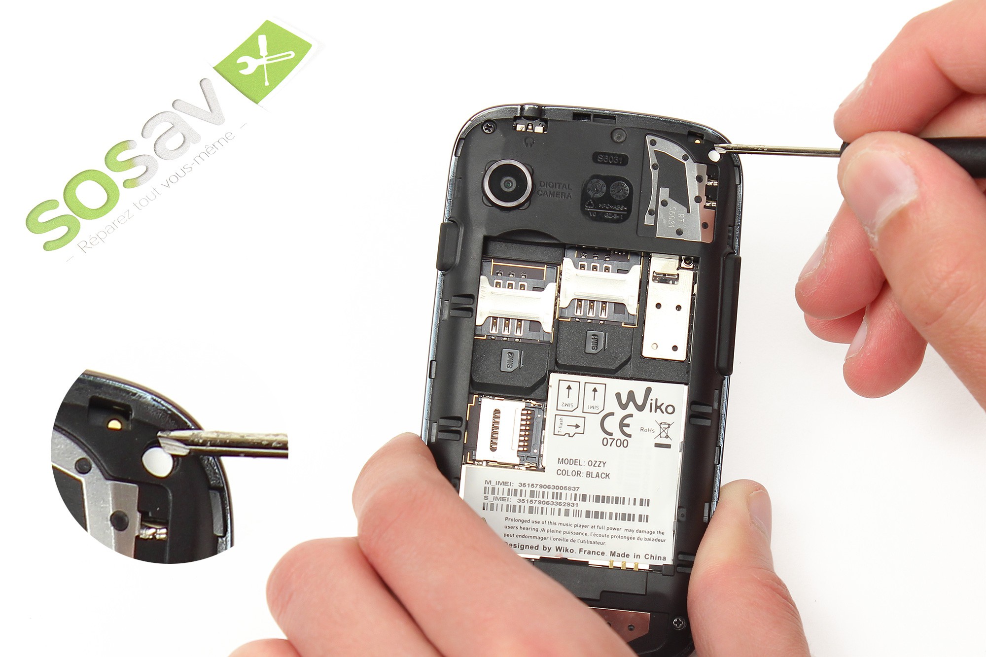

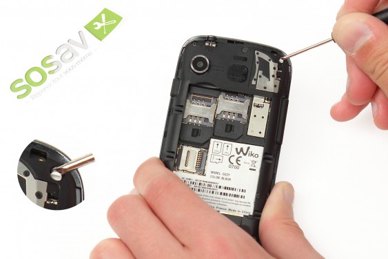

Aidez-vous d'un tournevis plat pour retirer l'étiquette blanche apposée sur l'une des vis (localisée en haut à droite comme sur la photo)
Quatre vis cruciformes maintiennent en place la coque inférieure.
Utilisez un tournevis cruciforme afin de dévisser ces quatre vis (entourées en rouge sur la photo).

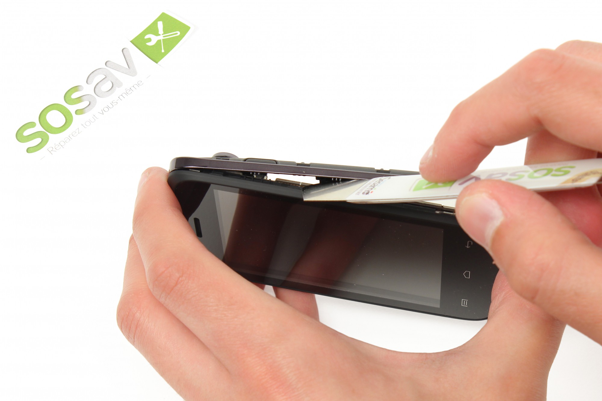

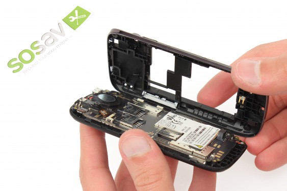

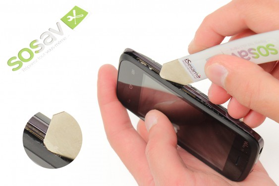

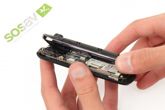

Prenez une spatule iSesamo afin de déclipser la coque inférieure du téléphone.
Pour cela, faites glisser la spatule dans l'interstice de chaque côté (haut, gauche, droit, bas) du téléphone.

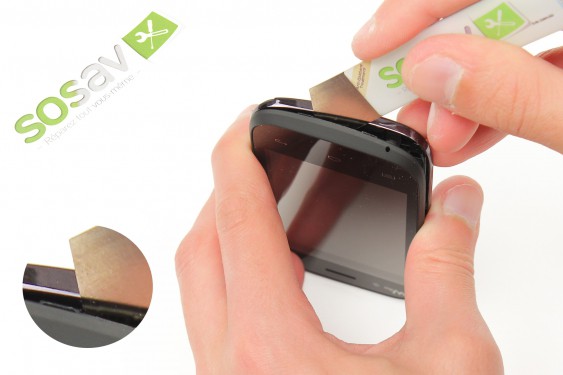

Toujours à l'aide d'une spatule iSesamo, faites délicatement levier sur l'un des côtés déclipsés de la coque inférieure du téléphone.

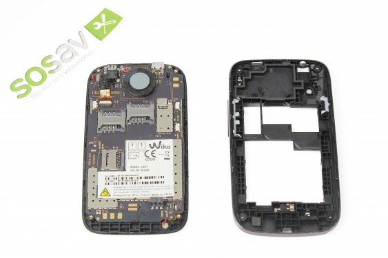

Après quoi, vous pouvez retirer en doucement la coque inférieure.
La coque inférieure du Wiko Ozzy est désormais démontée.

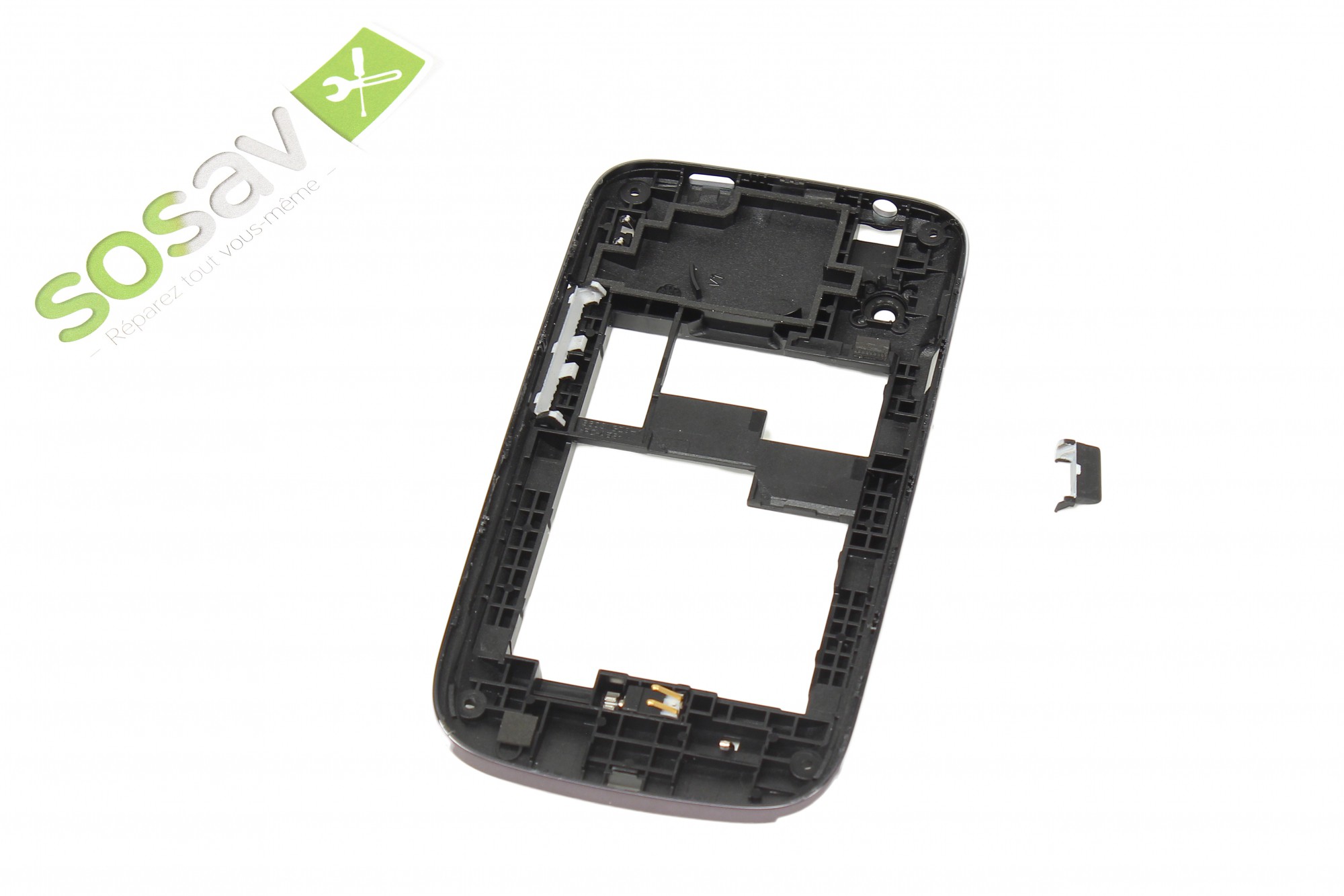

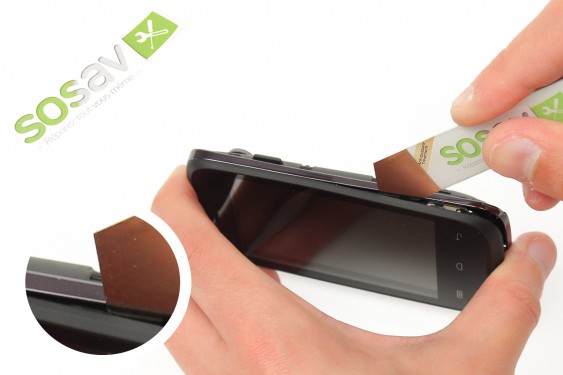

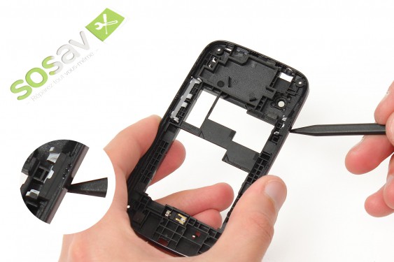

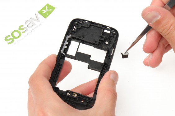

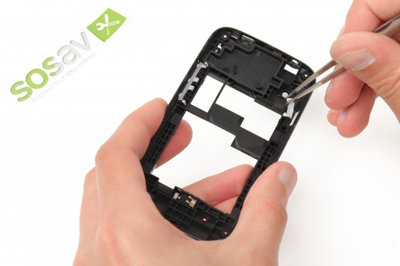

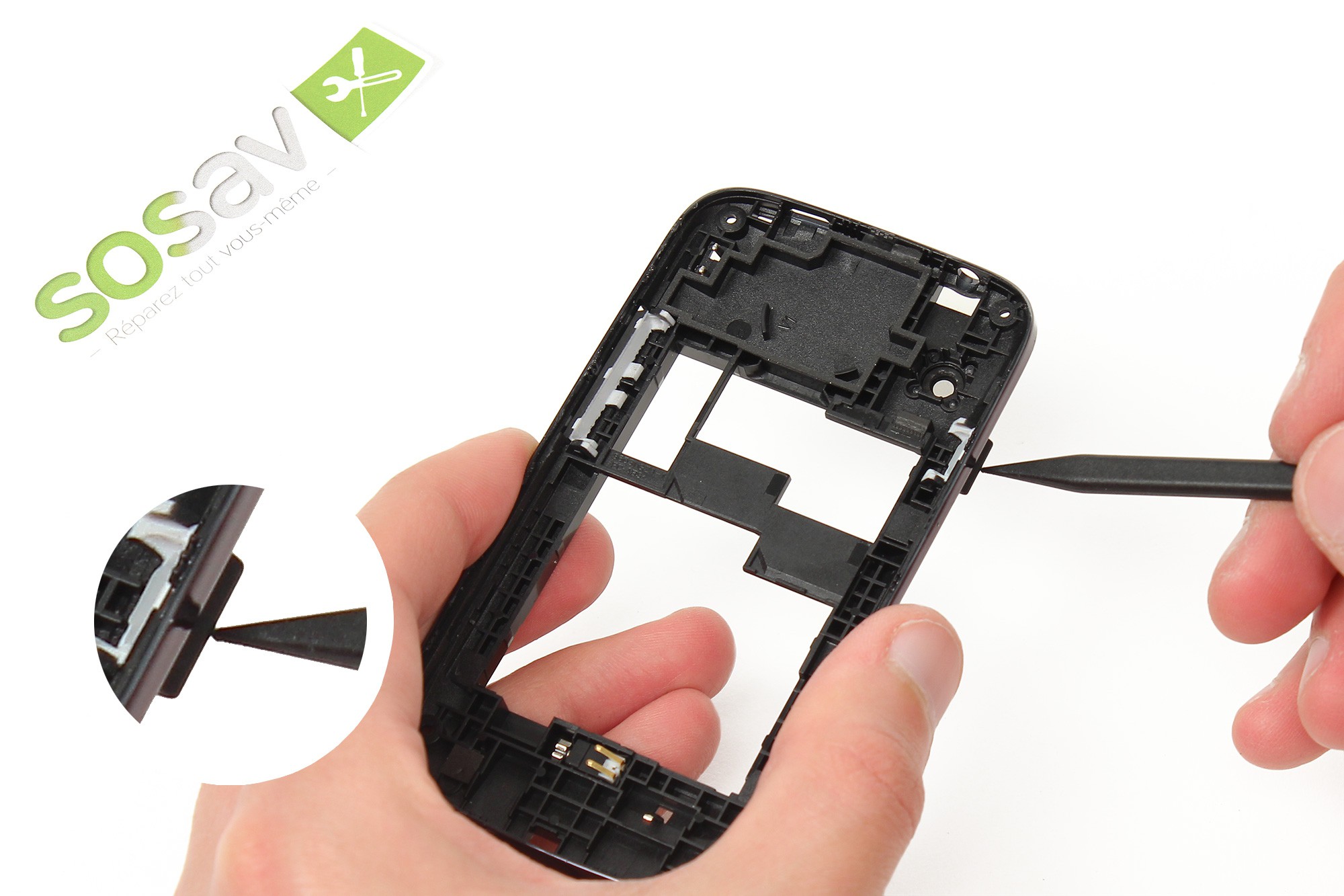

A l'aide de la pointe d'une spatule en nylon, repoussez délicatement le bouton power de la coque inférieure du Wiko Ozzy.

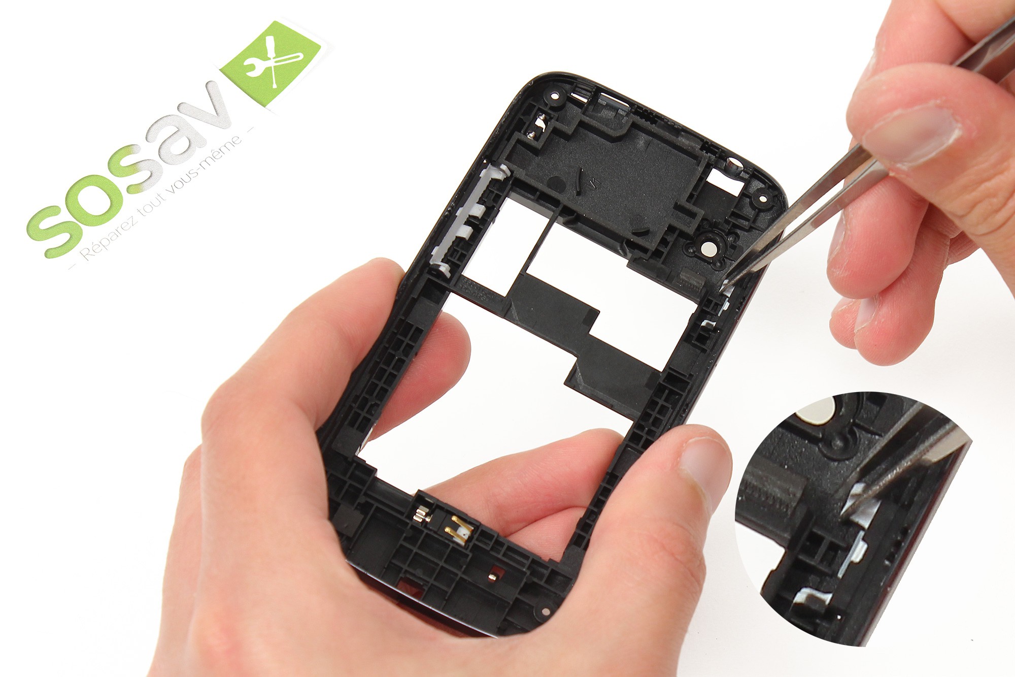

Utilisez ensuite une pince afin de saisir puis retirer le bouton power de la coque inférieure du Wiko Ozzy.
Le bouton power est désormais démonté.
Remplacez-le par une pièce neuve si cela est nécessaire.
