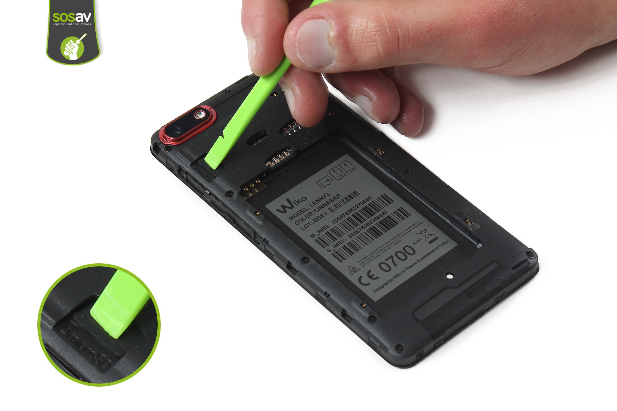

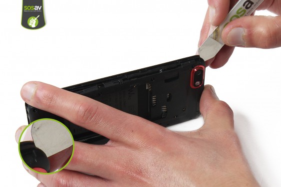

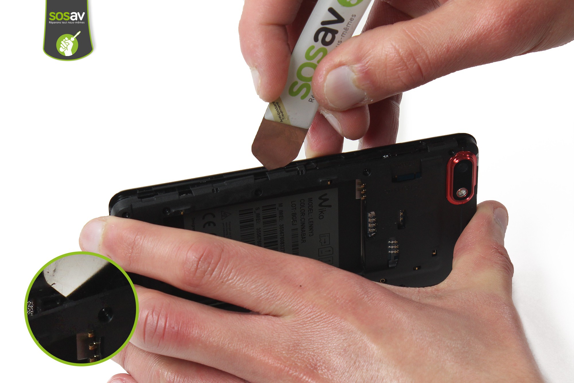

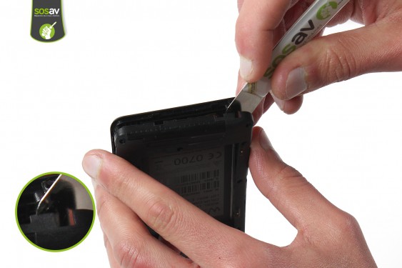

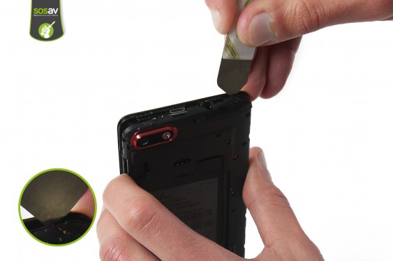

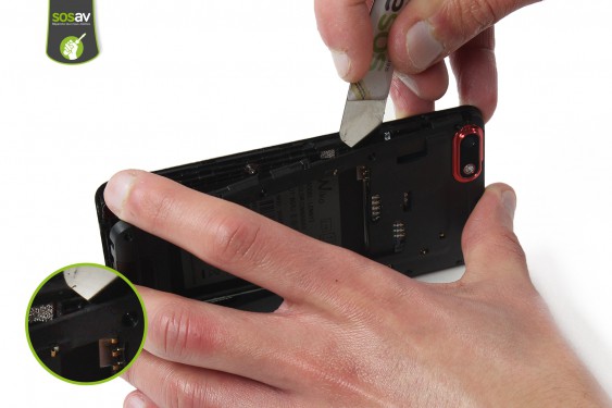

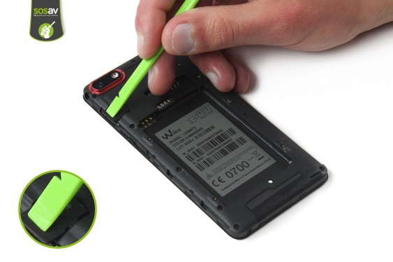

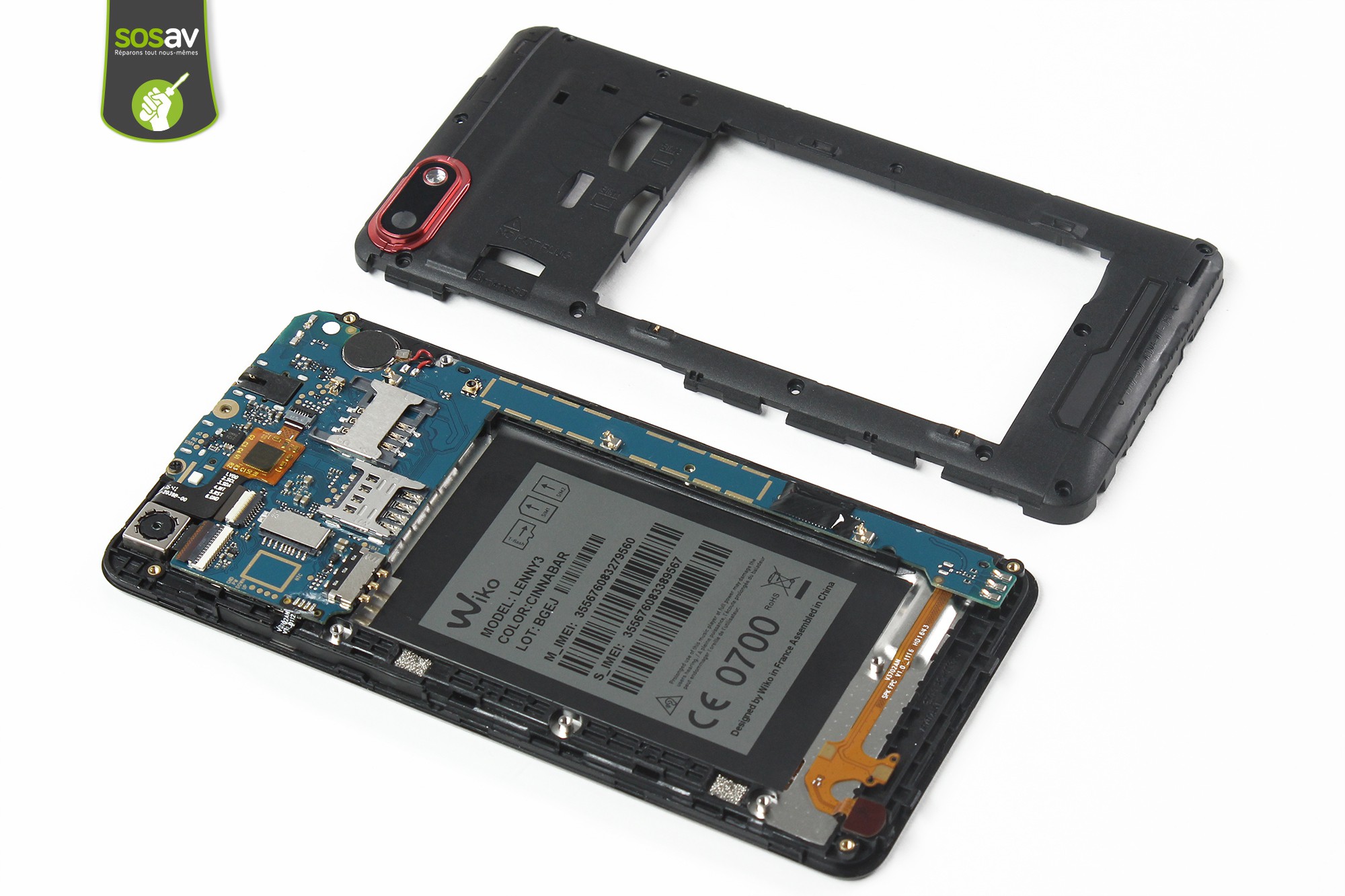

Utilisez la spatule en nylon afin de déclipser la partie inférieure de la coque arrière.Saisissez-la et procédez à son retrait.
La coque arrière Wiko Lenny 3 est désormais démontée.

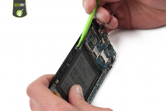

Insérez la spatule en nylon dans l'interstice localisée sur la partie inférieure de la batterie puis faites levier afin de la soulever.Procédez ensuite à son retrait.
La batterie Wiko Lenny 3 est désormais démontée.

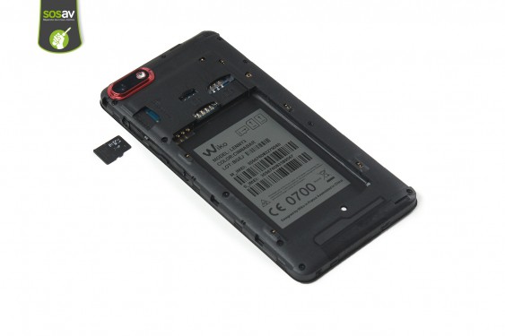

Utilisez la spatule en nylon pour faire glisser la carte MicroSD hors de son logement.Procédez à son retrait.

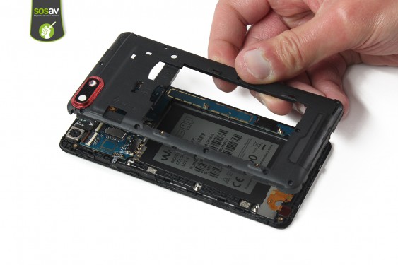

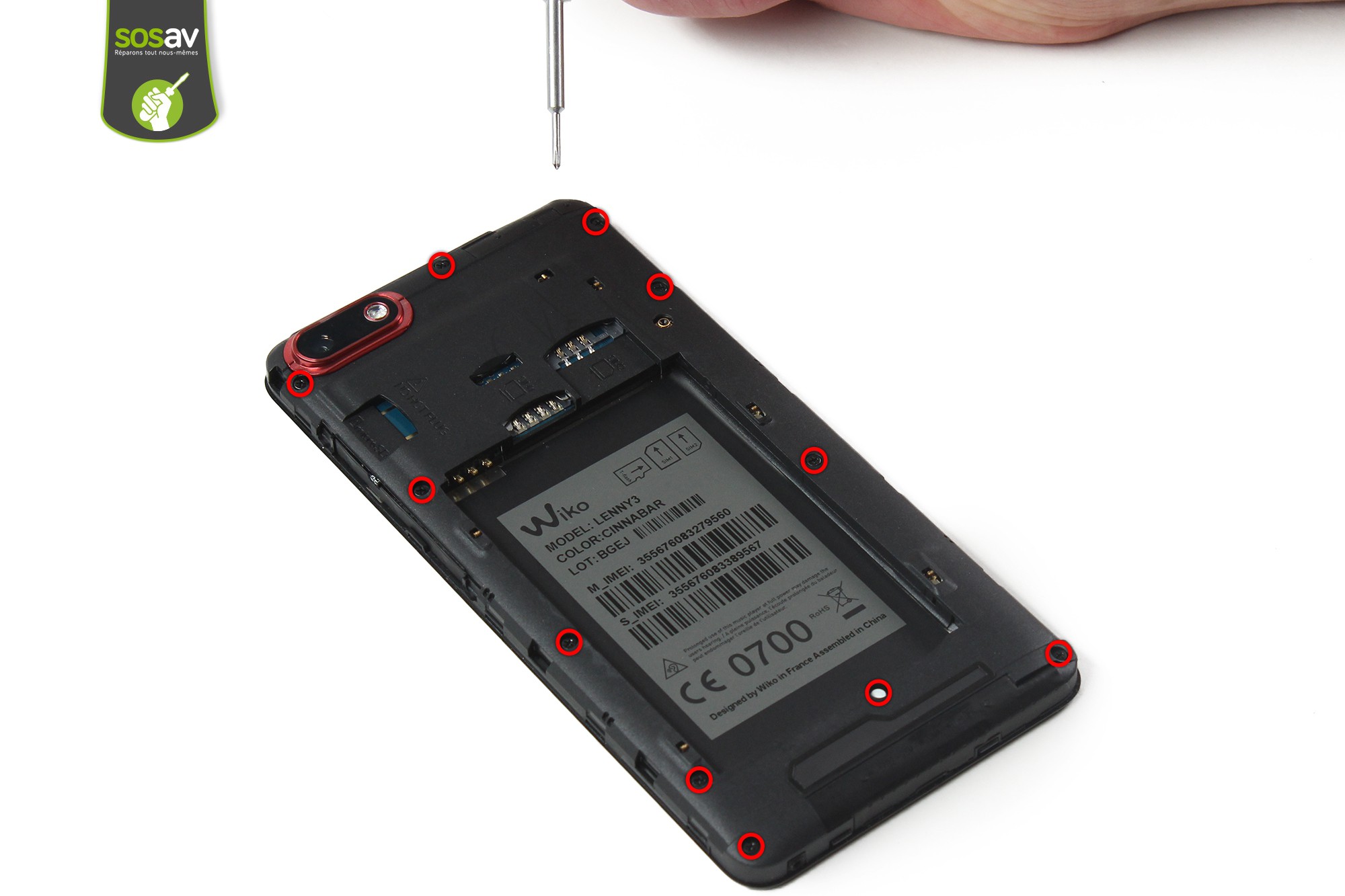

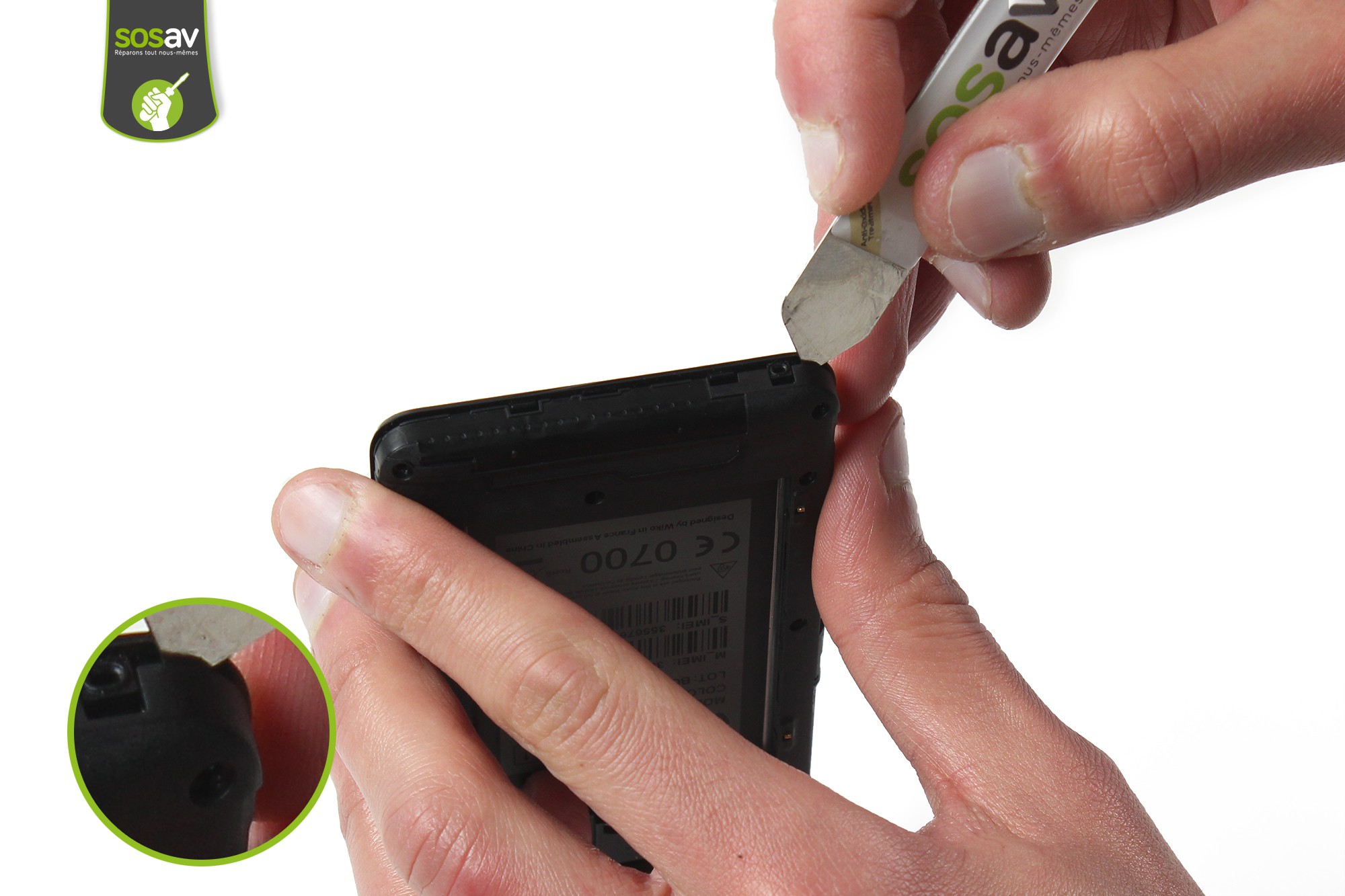

Avec le tournevis cruciforme, dévissez les 11 vis entourées en rouge maintenant le châssis externe.

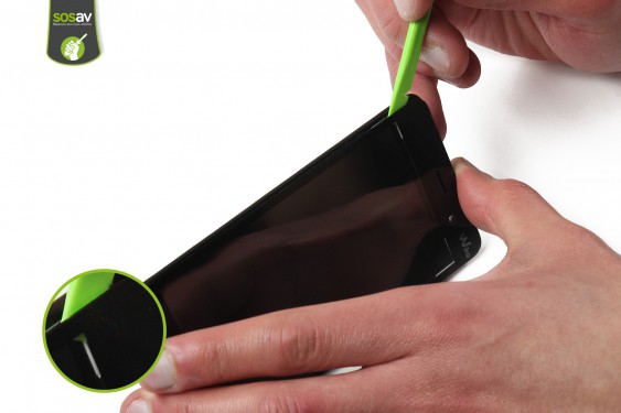

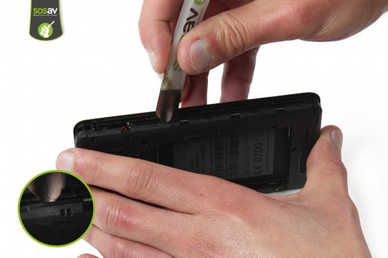

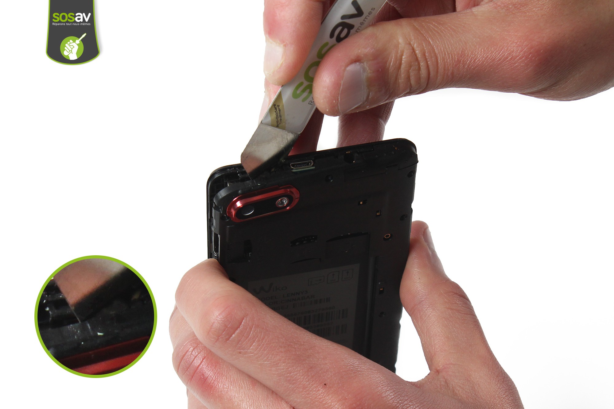

Servez-vous de la spatule iSesamo afin de déclipser la partie inférieure droite du châssis externe.
Terminez par déclipser la partie supérieure du châssis.Vous pouvez à présent retirer entièrement le châssis.
Le châssis externe de votre Wiko Lenny 3 est désormais démonté.

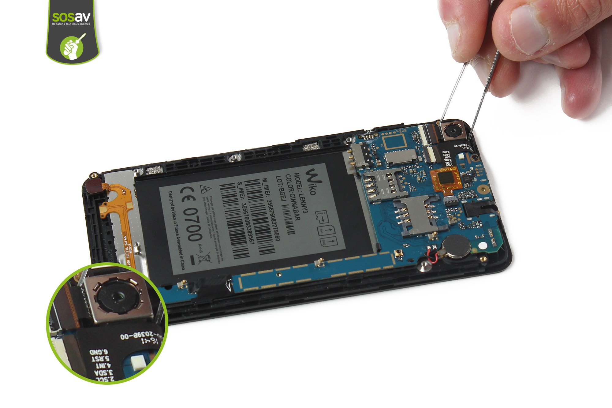

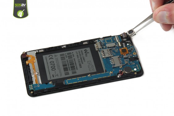

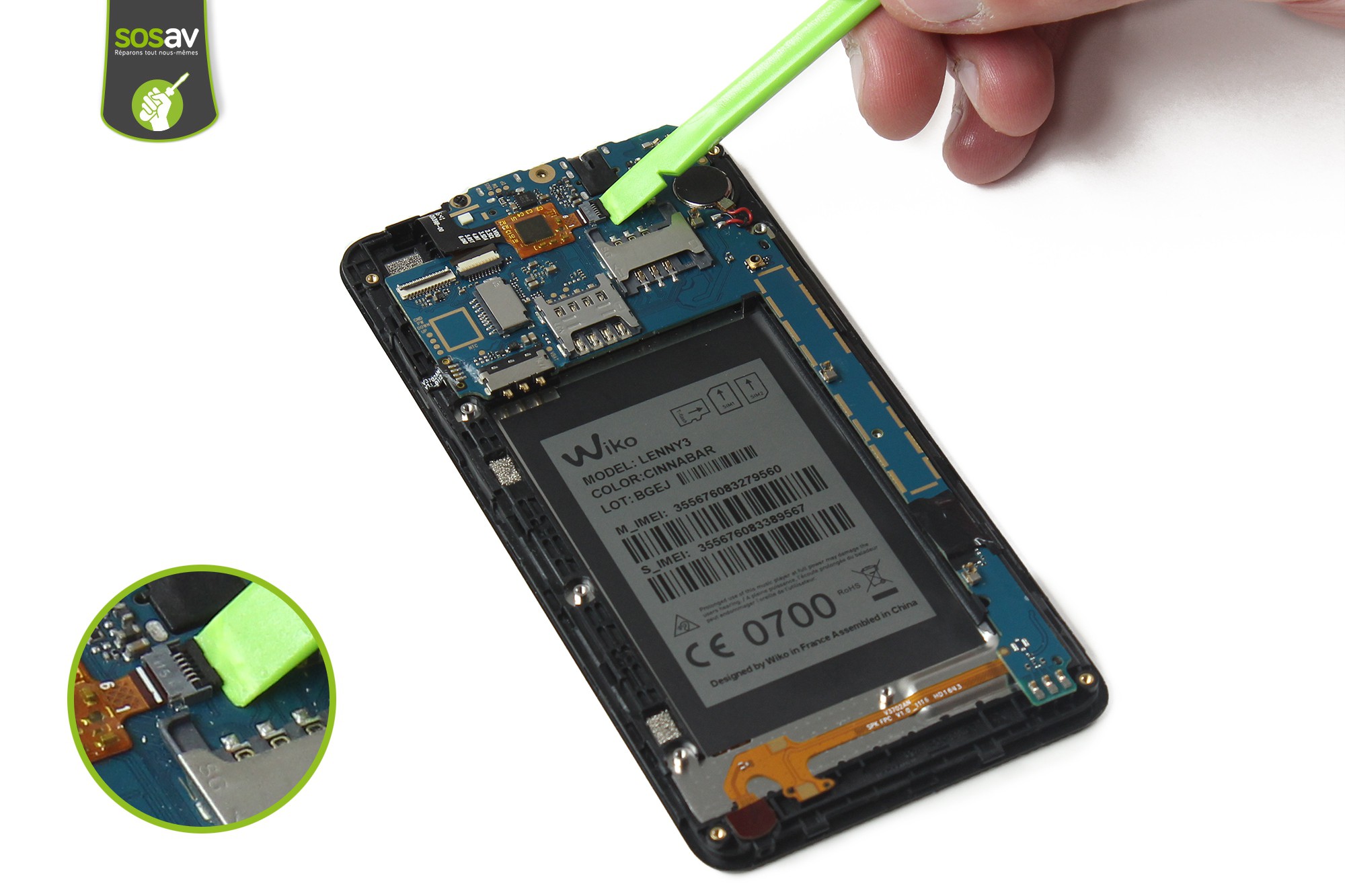

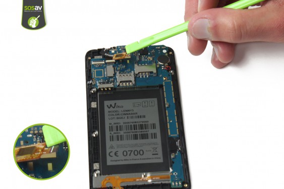

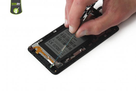

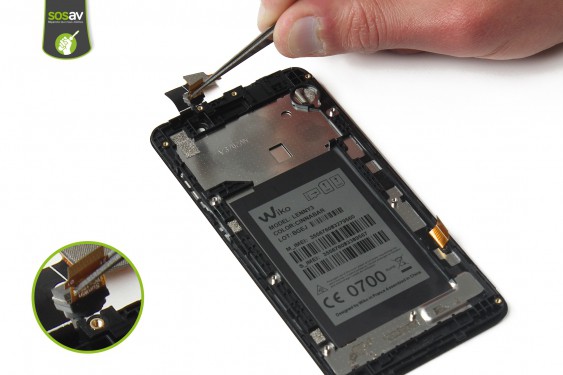

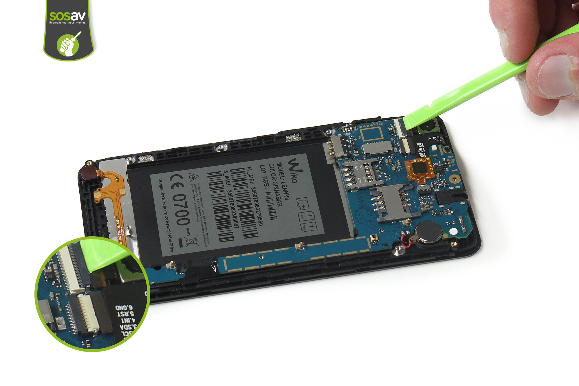

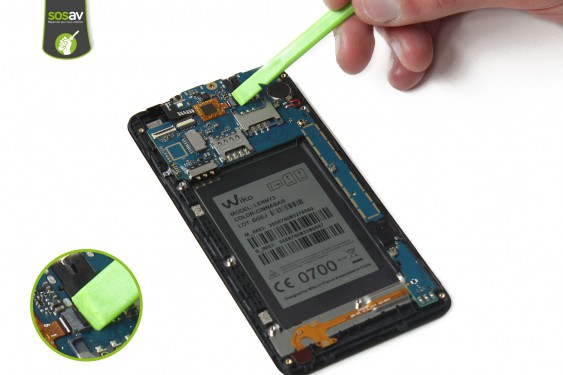

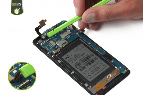

Déverrouillez le connecteur de la caméra arrière à l'aide de la spatule en nylon.

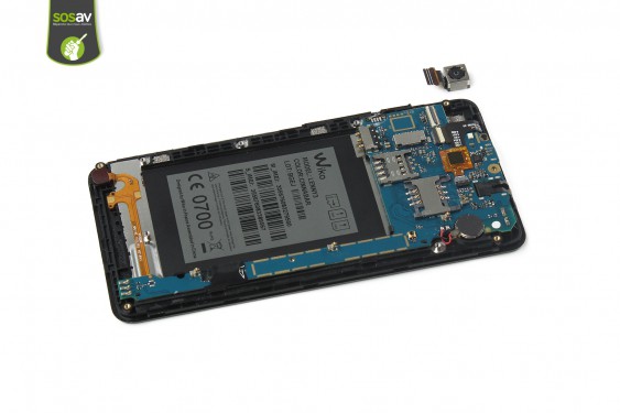

Saisissez et retirez la caméra arrière à l'aide de la pince.
La caméra arrière de votre Wiko Lenny 3 est désormais démontée.

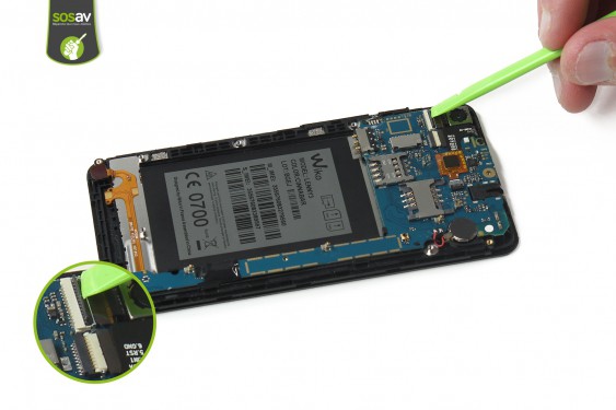

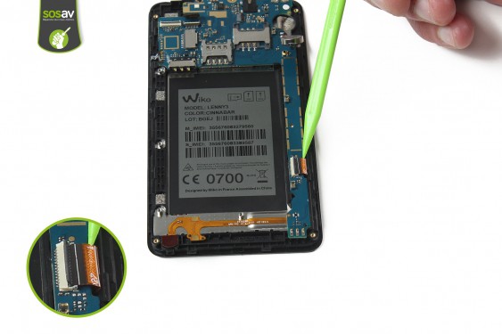

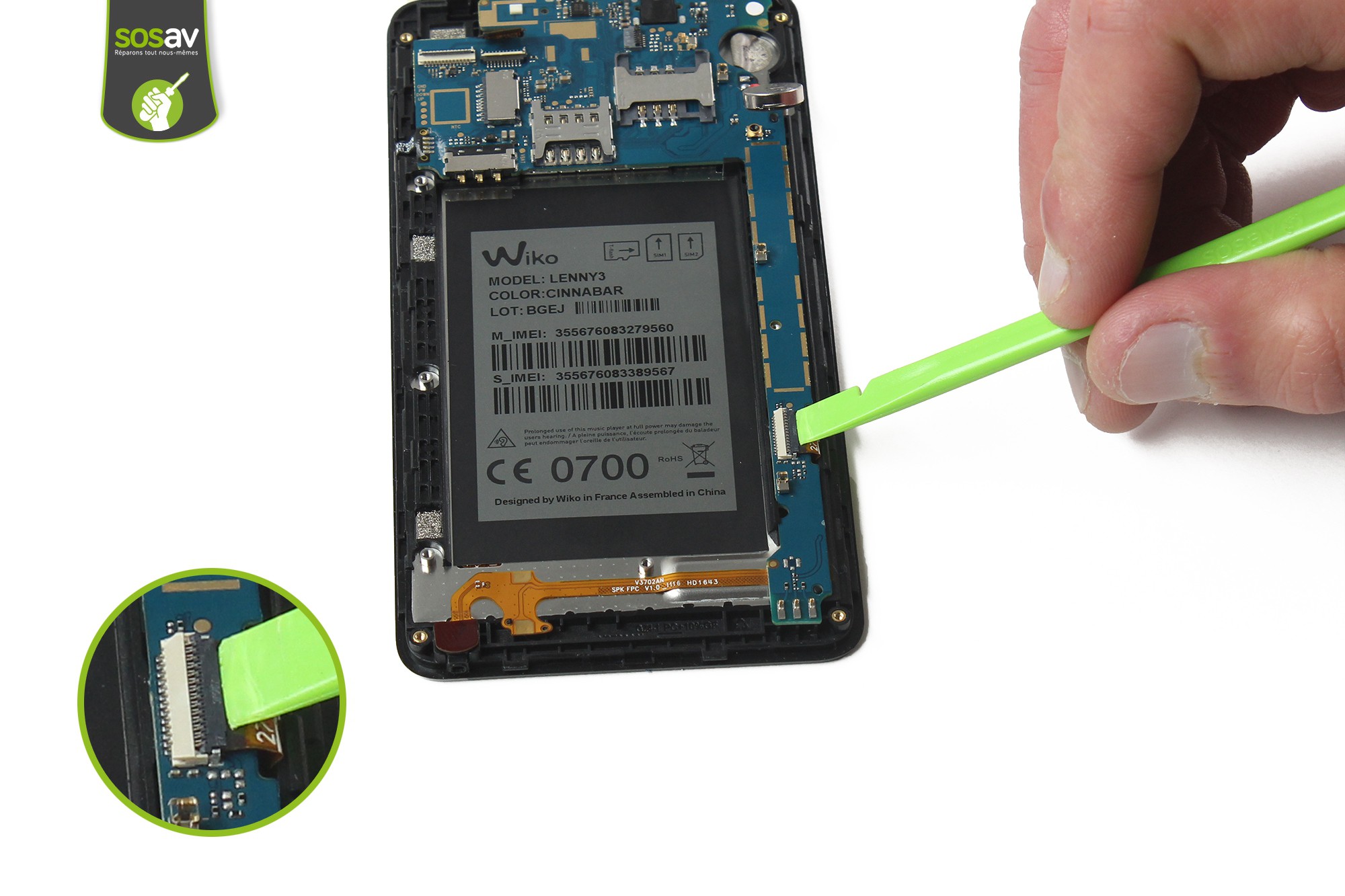

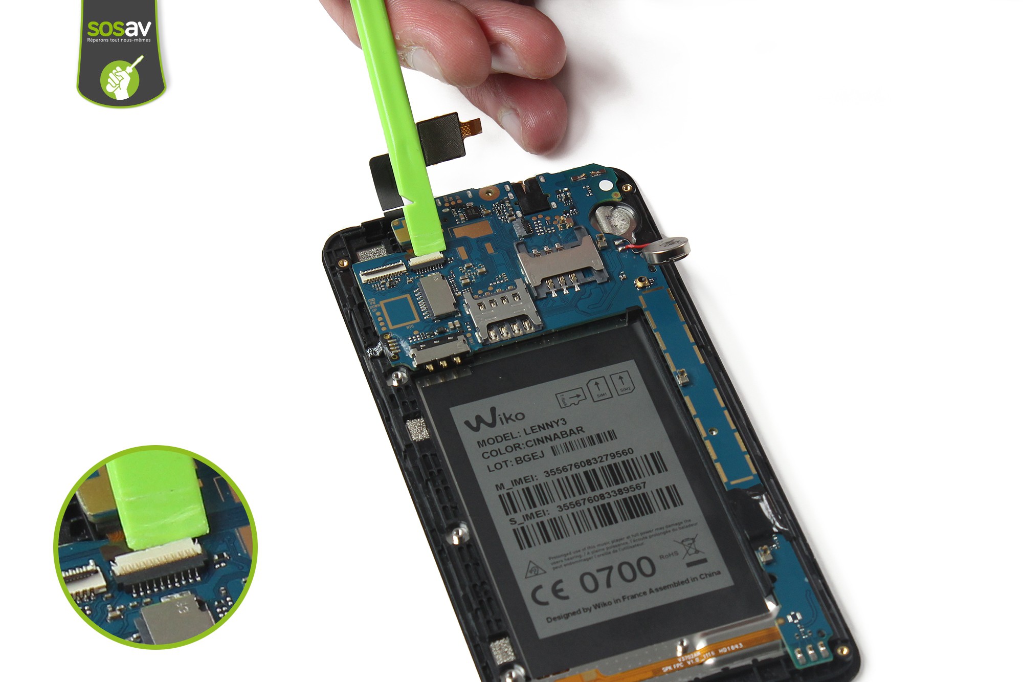

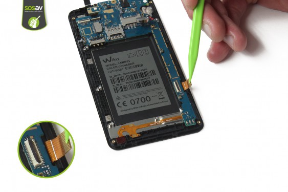

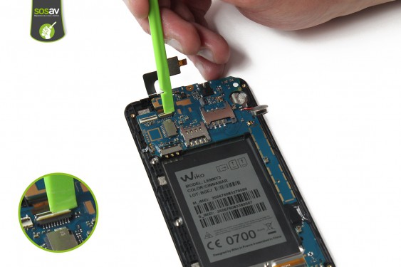

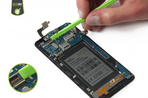

Conservez la spatule en nylon pour déverrouiller la nappe de la vitre tactile.
Sortez la nappe de la vitre tactile de son connecteur grâce à la spatule.

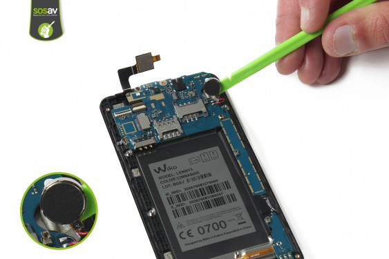

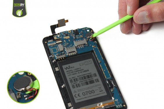

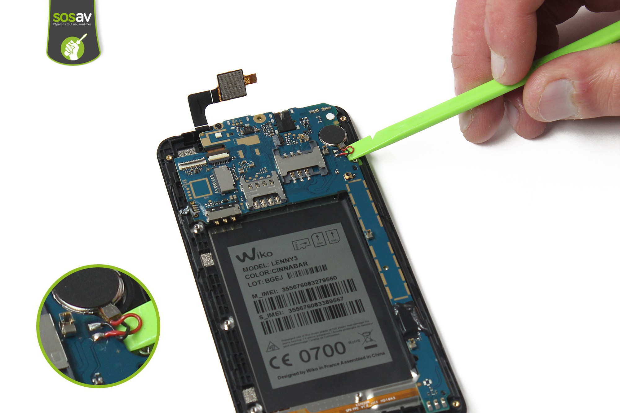

Poursuivez en décollant, cette fois-ci, le vibreur.

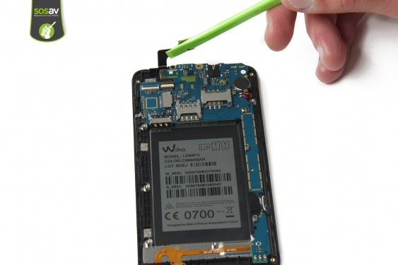

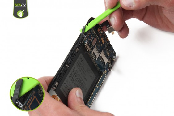

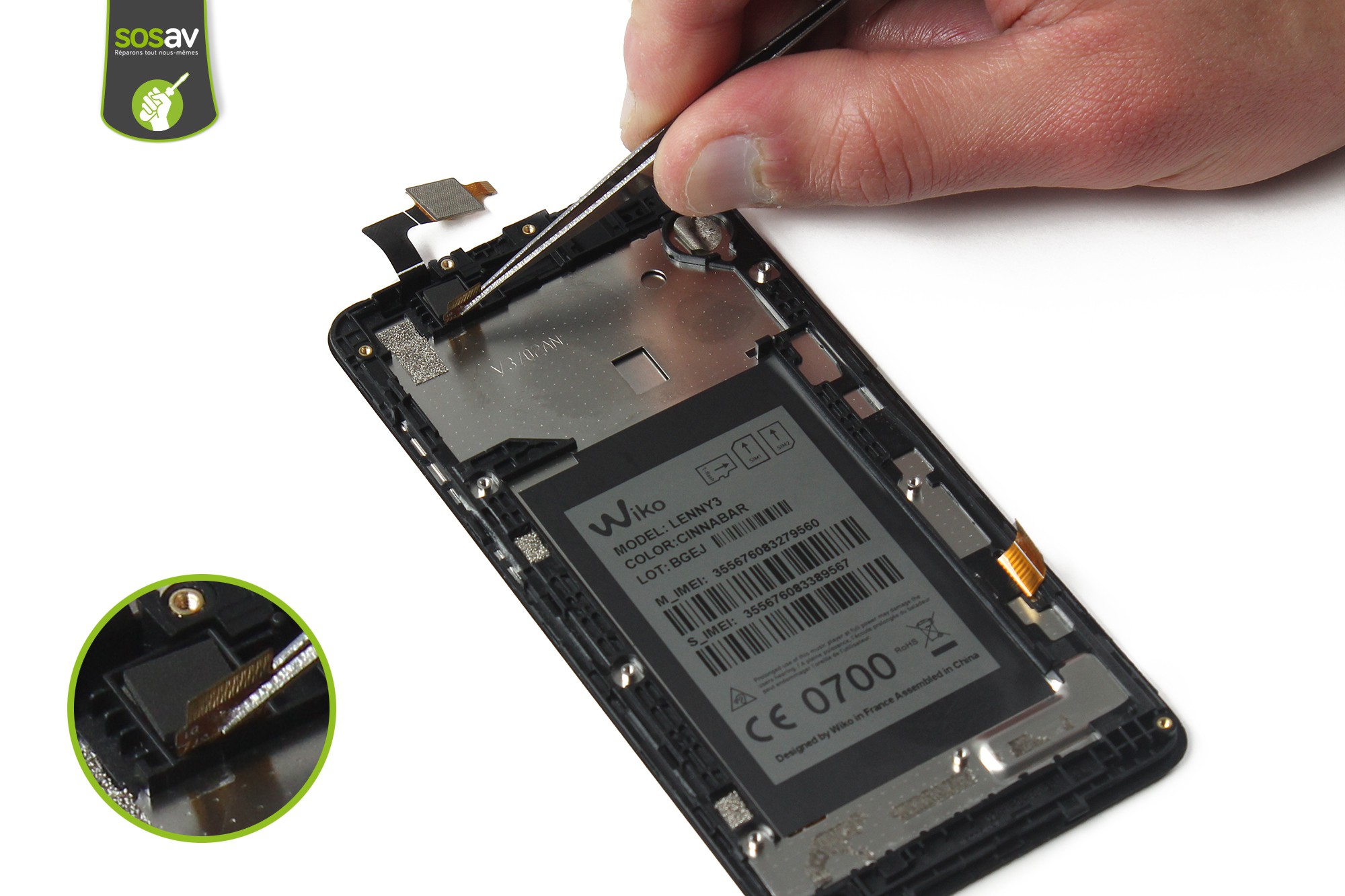

Puis, déverrouillez la nappe de la caméra avant et sortez sa nappe avec la spatule.

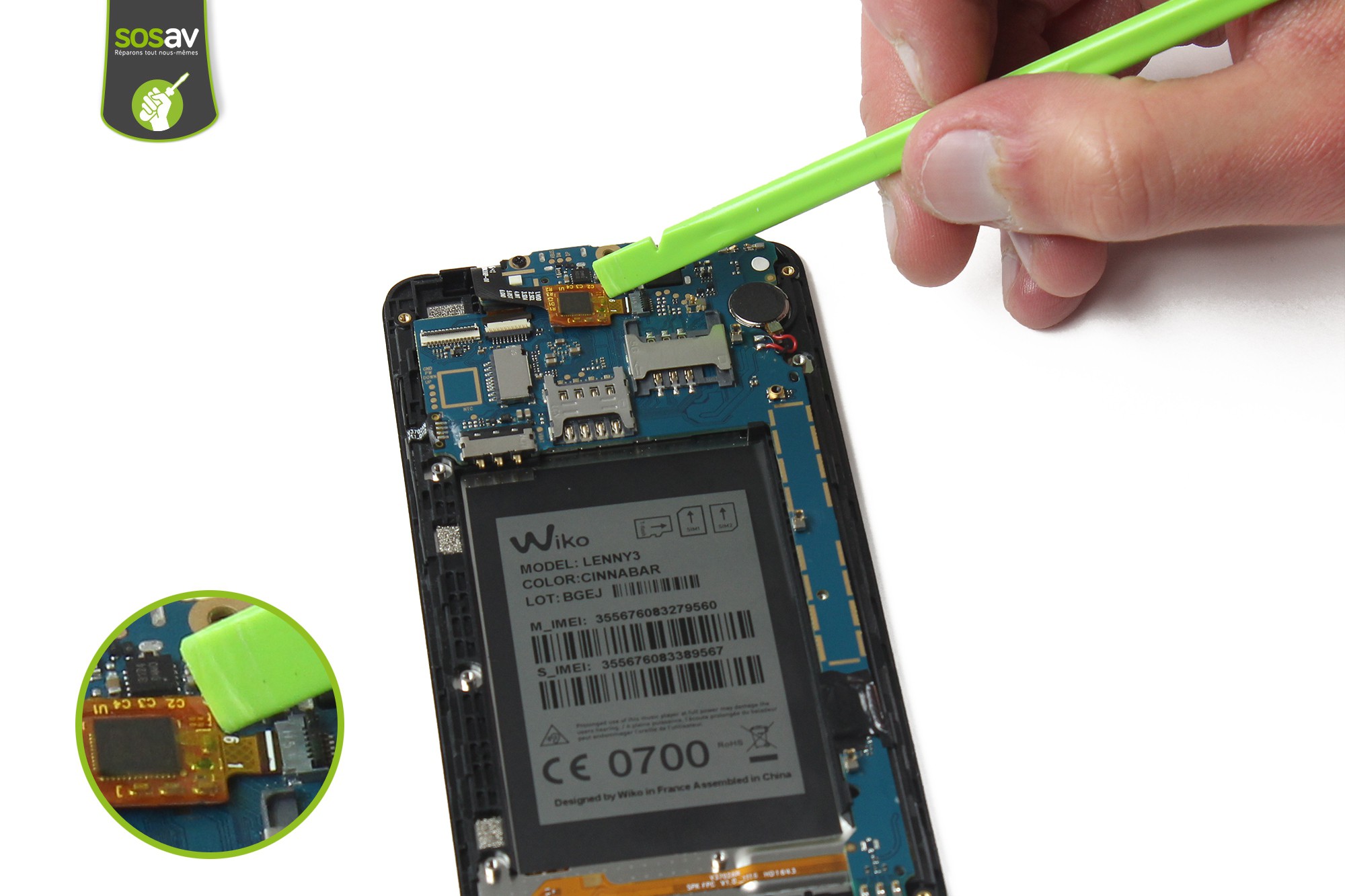

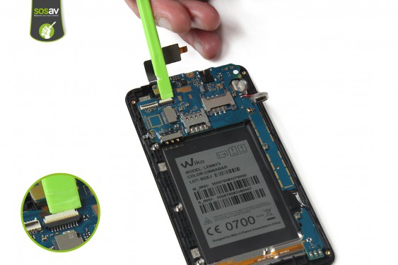

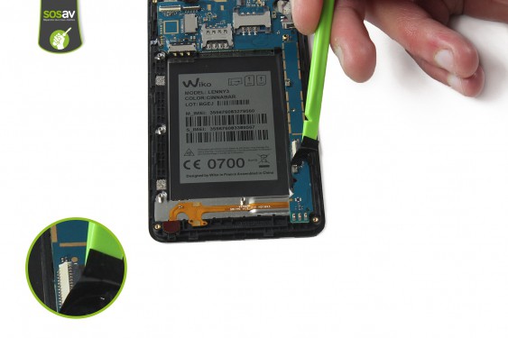

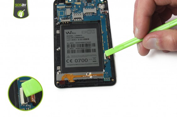

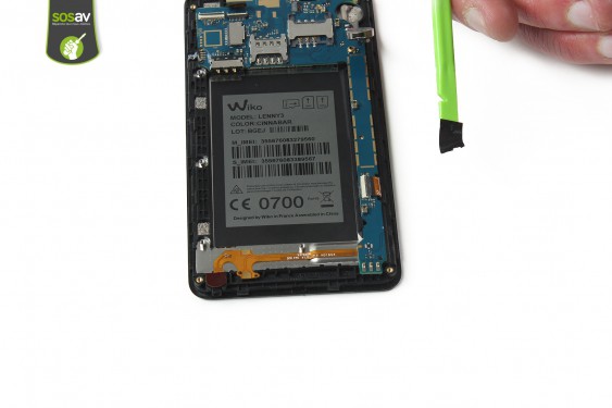

Retirez ensuite l'adhésif noir de protection de la nappe LCD avec la spatule en nylon.
Déverrouillez le connecteur de la nappe de l'écran LCD et procédez au retrait de la nappe à l'aide de la pointe de la spatule en nylon.

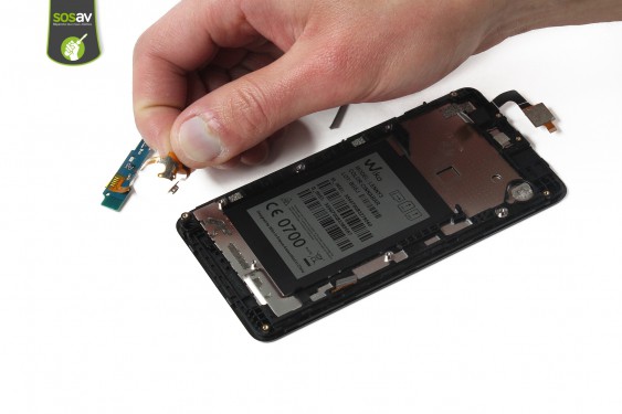

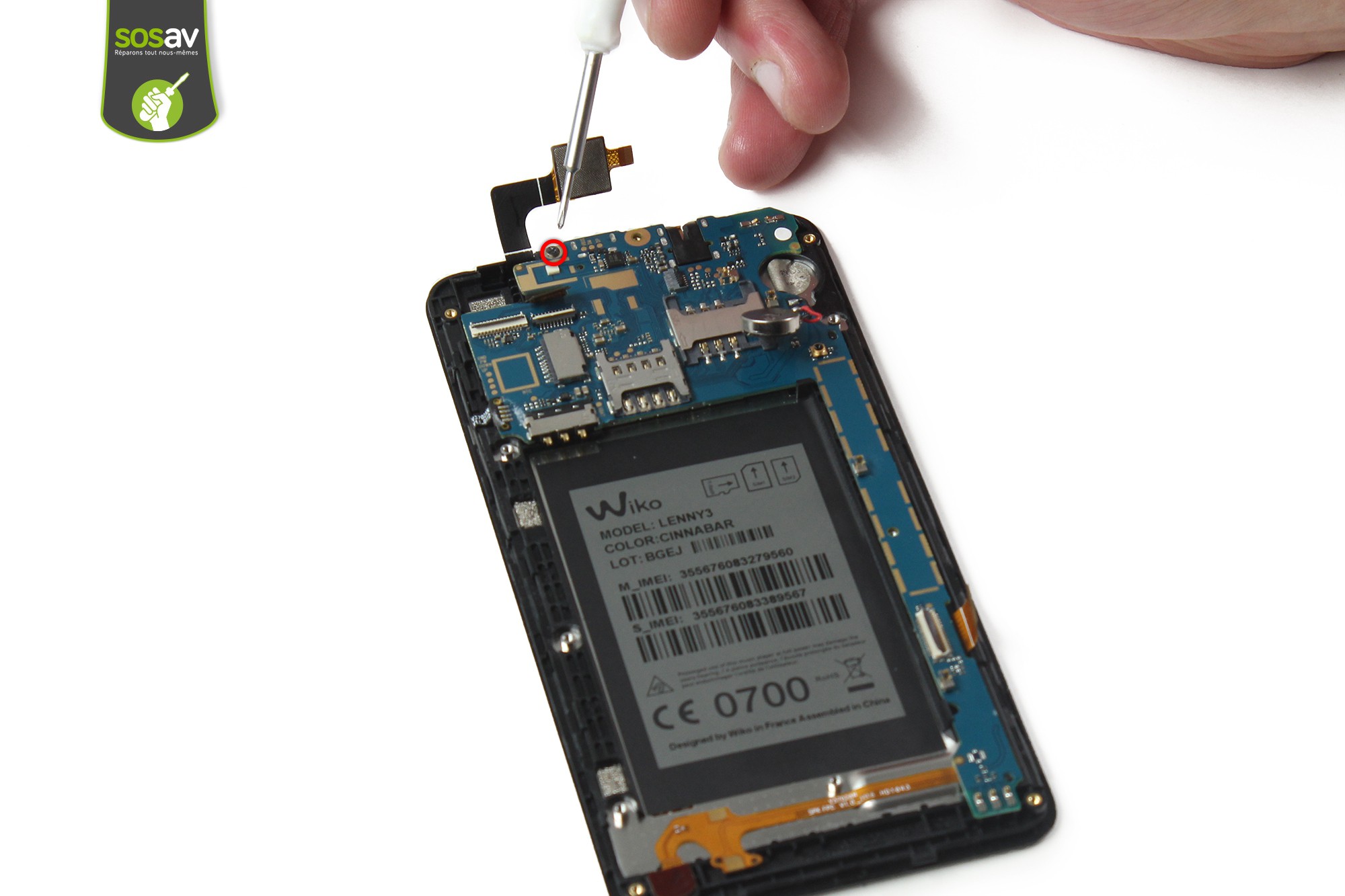

Avec le tournevis cruciforme, dévissez la vis entourée en rouge maintenant la carte mère.
Etape 24

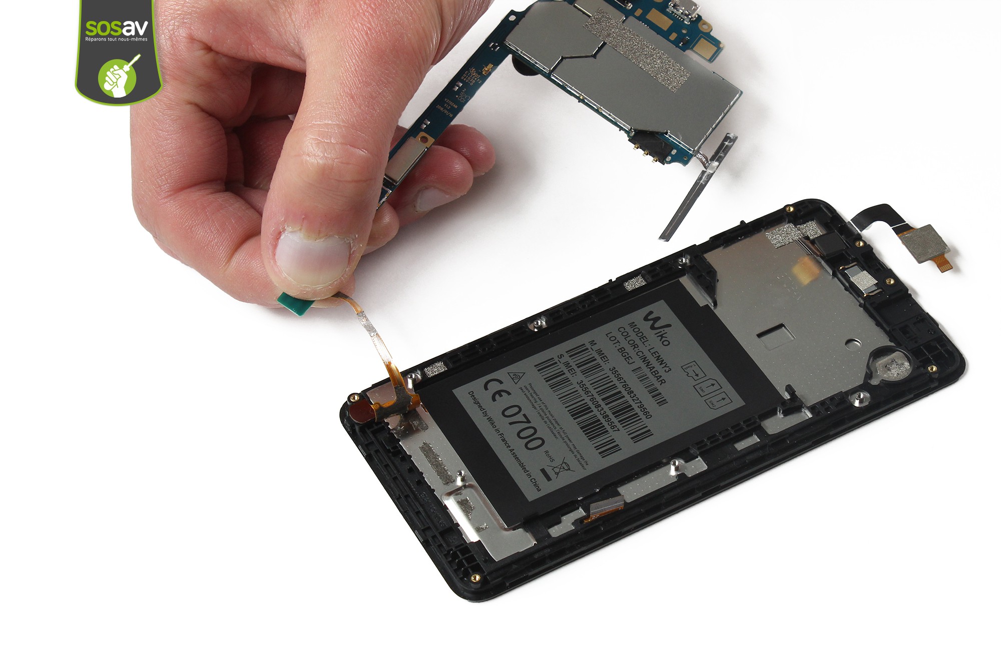

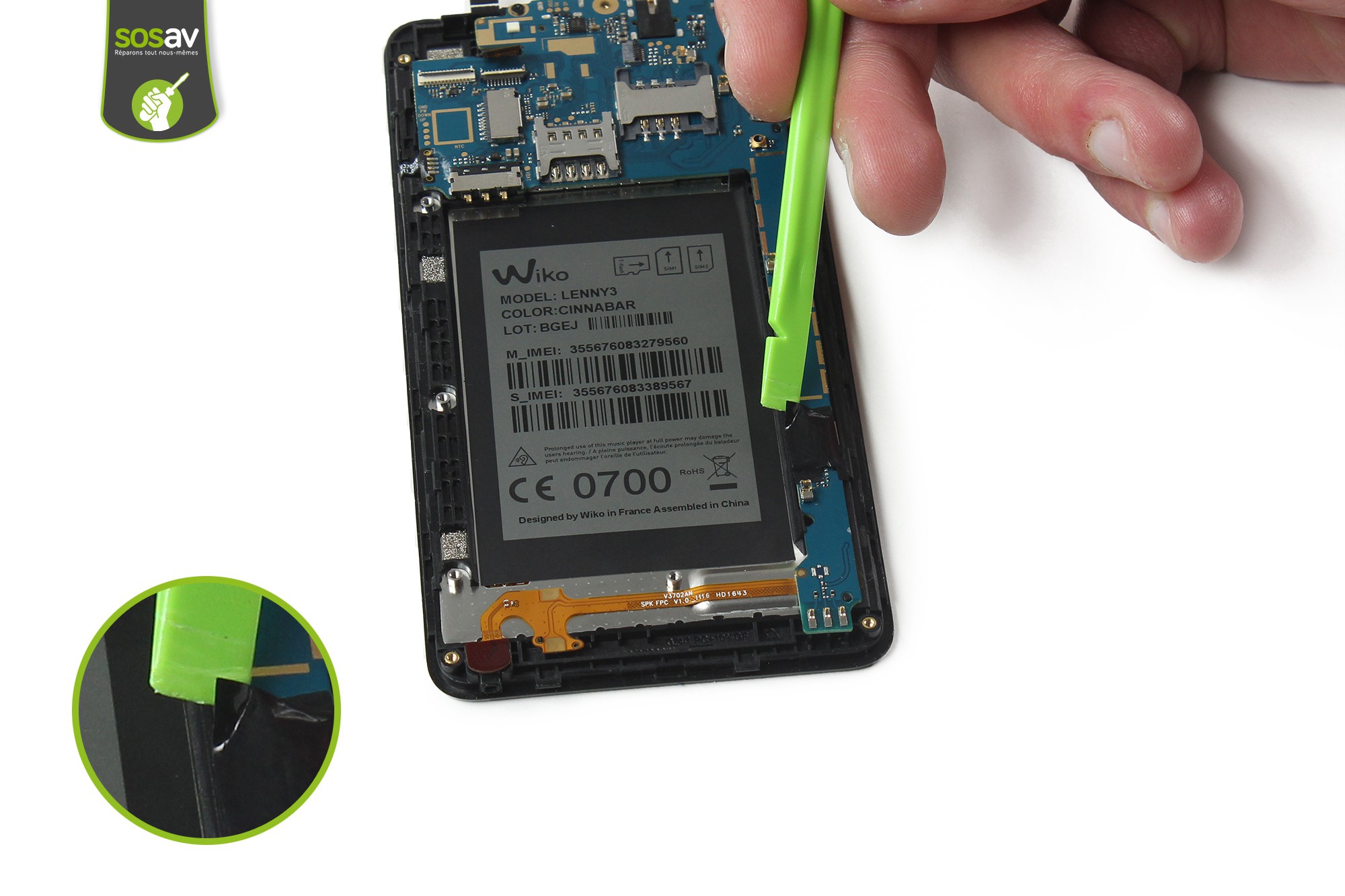

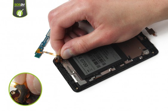

Décollez ensuite délicatement la nappe bouton volume et power du châssis à l'aide de la spatule en nylon.
Etape 25

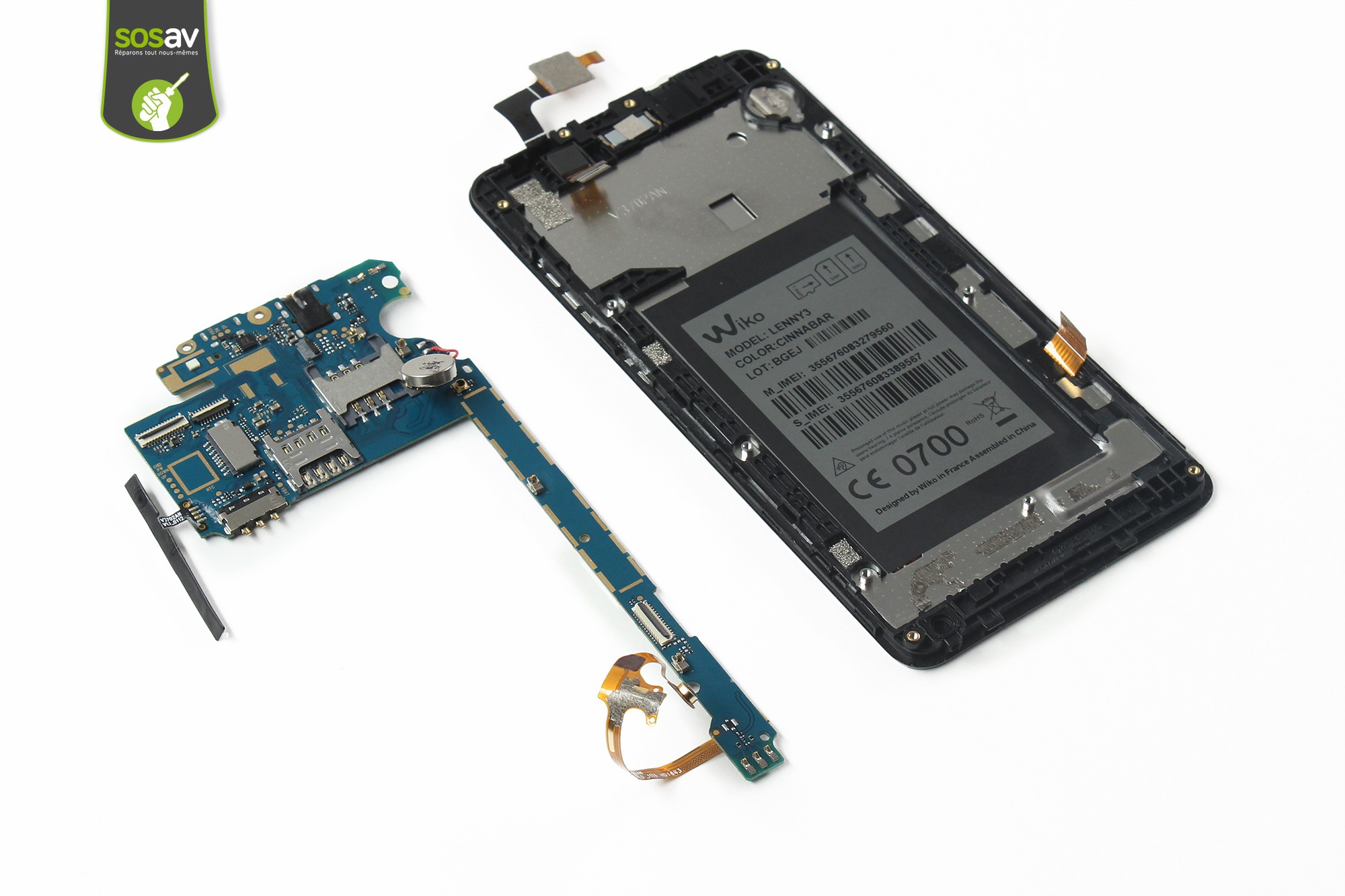

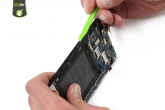

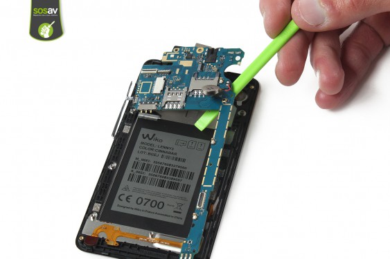

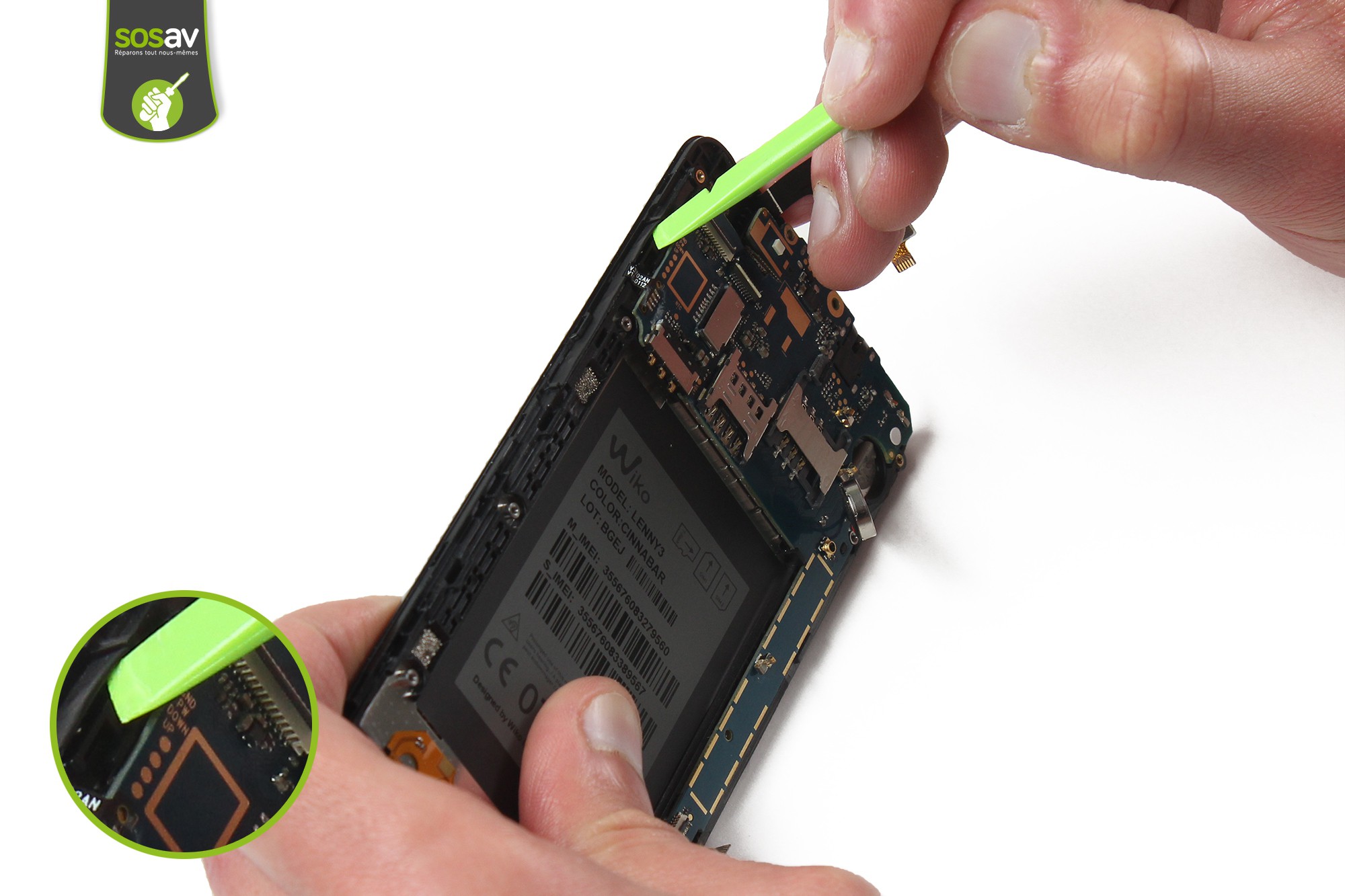

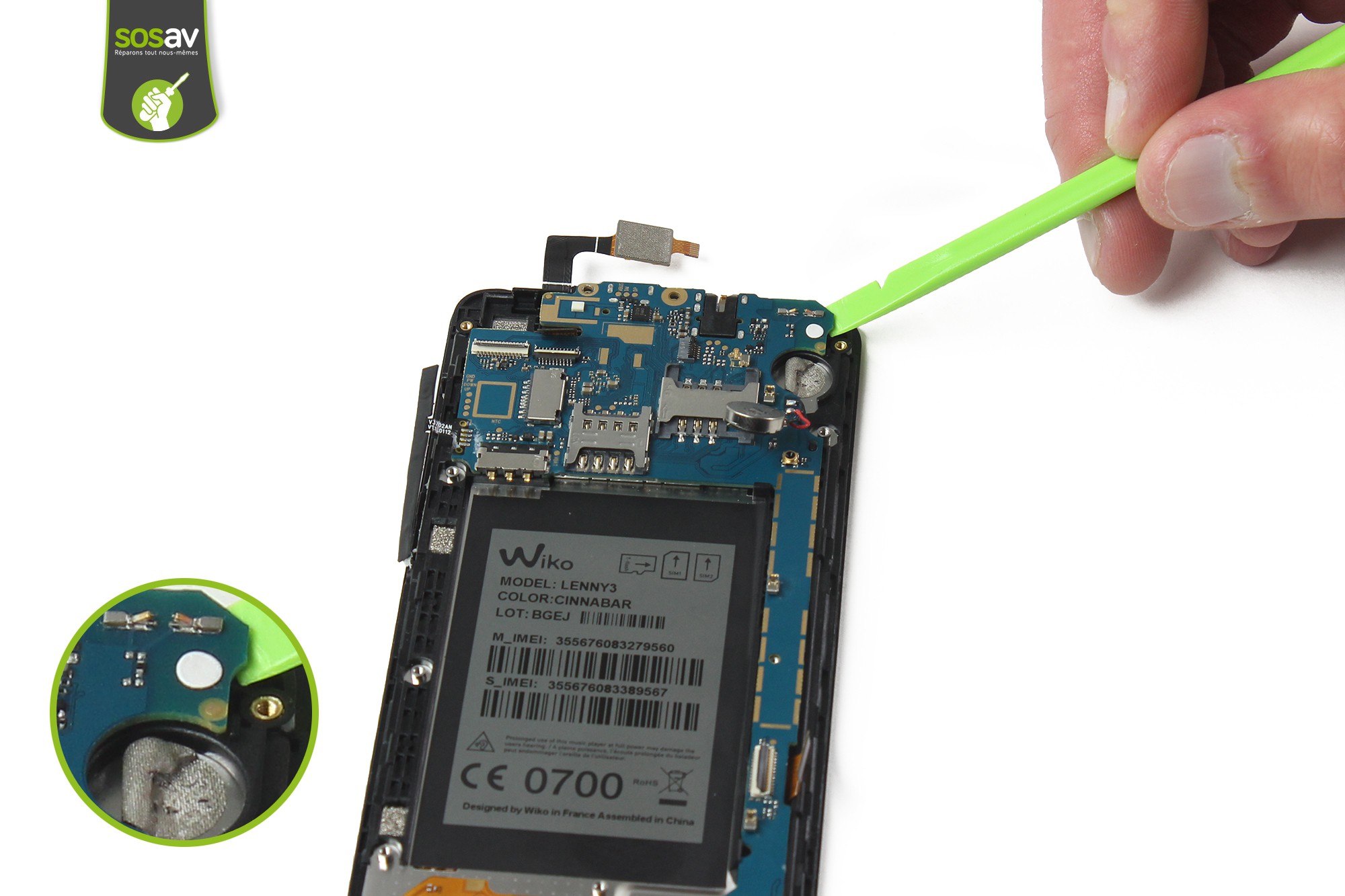

Déclipsez ensuite la carte mère en glissant la spatule délicatement et en faisant levier sur la partie supérieure droite.Saisissez la carte mère et retournez-la.
Faites attention à ne pas encore retirer totalement la carte mère.
Etape 26
Saisissez délicatement le microphone et décollez-le de son logement.Procédez au retrait de la carte mère.
Etape 27
La carte mère de votre Wiko Lenny 3 est désormais démontée.

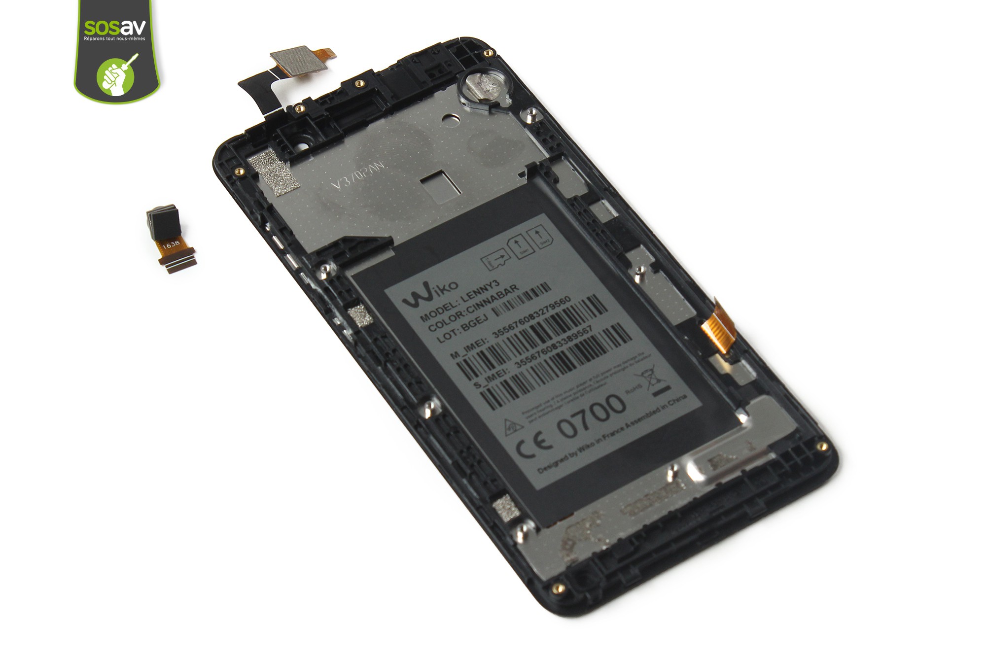

Saisissez la caméra avant avec la pince et procédez à son retrait.
Etape 29
La caméra avant de votre Wiko Lenny 3 est désormais démontée.

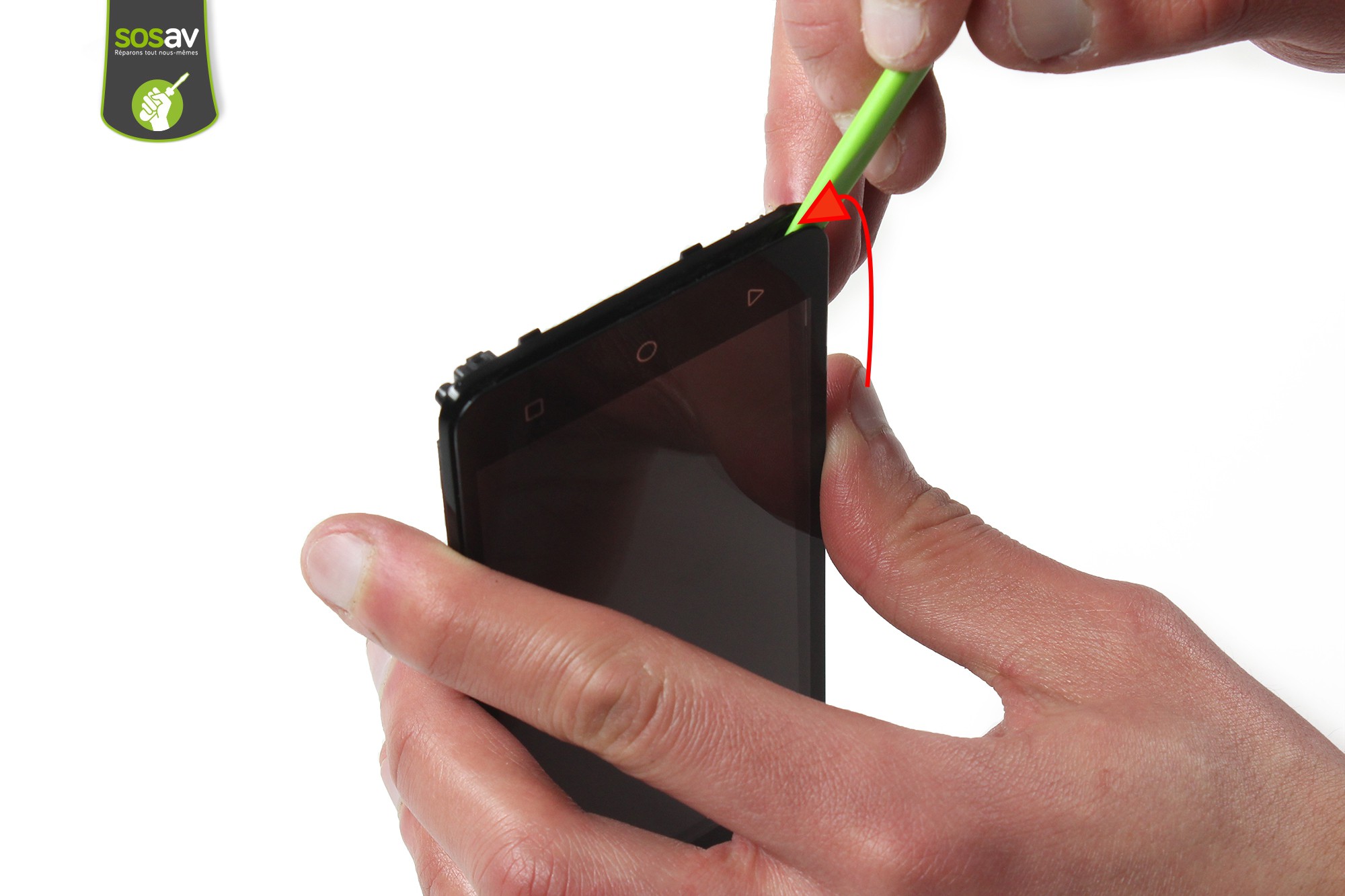

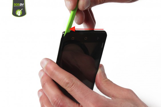

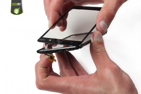

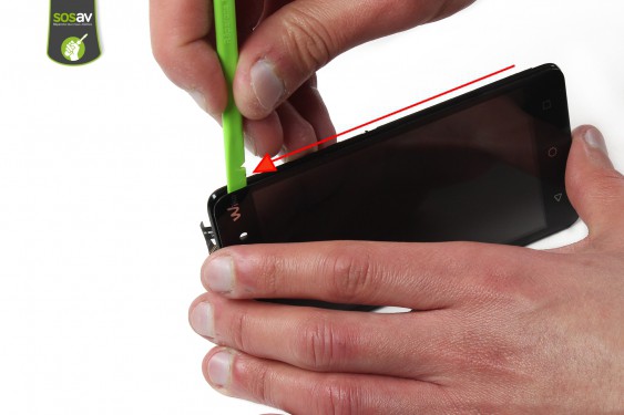

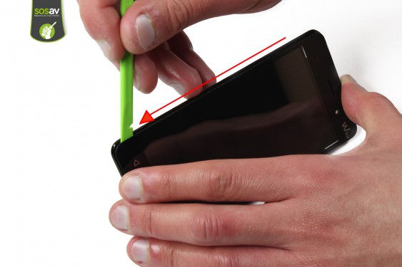

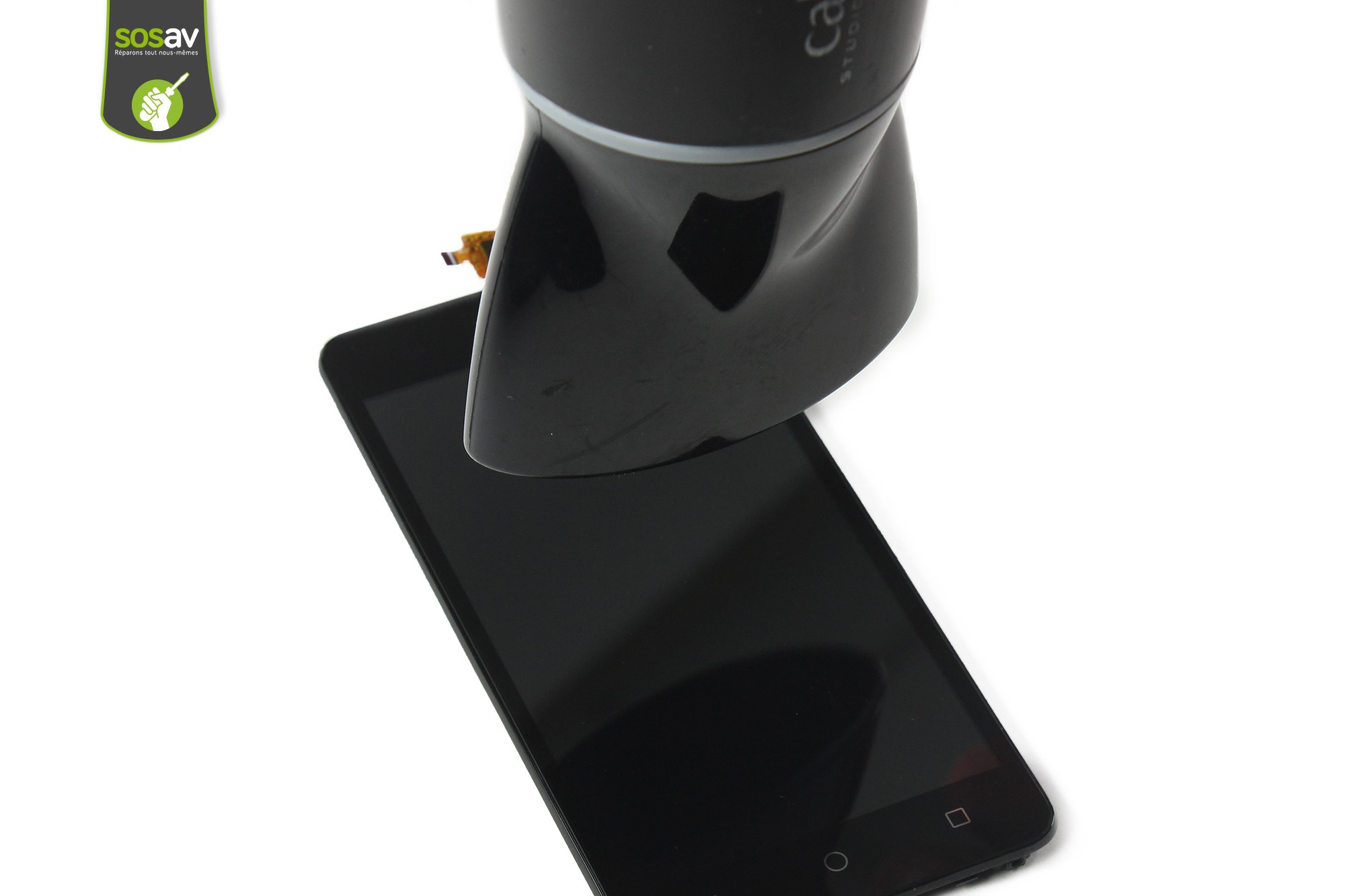

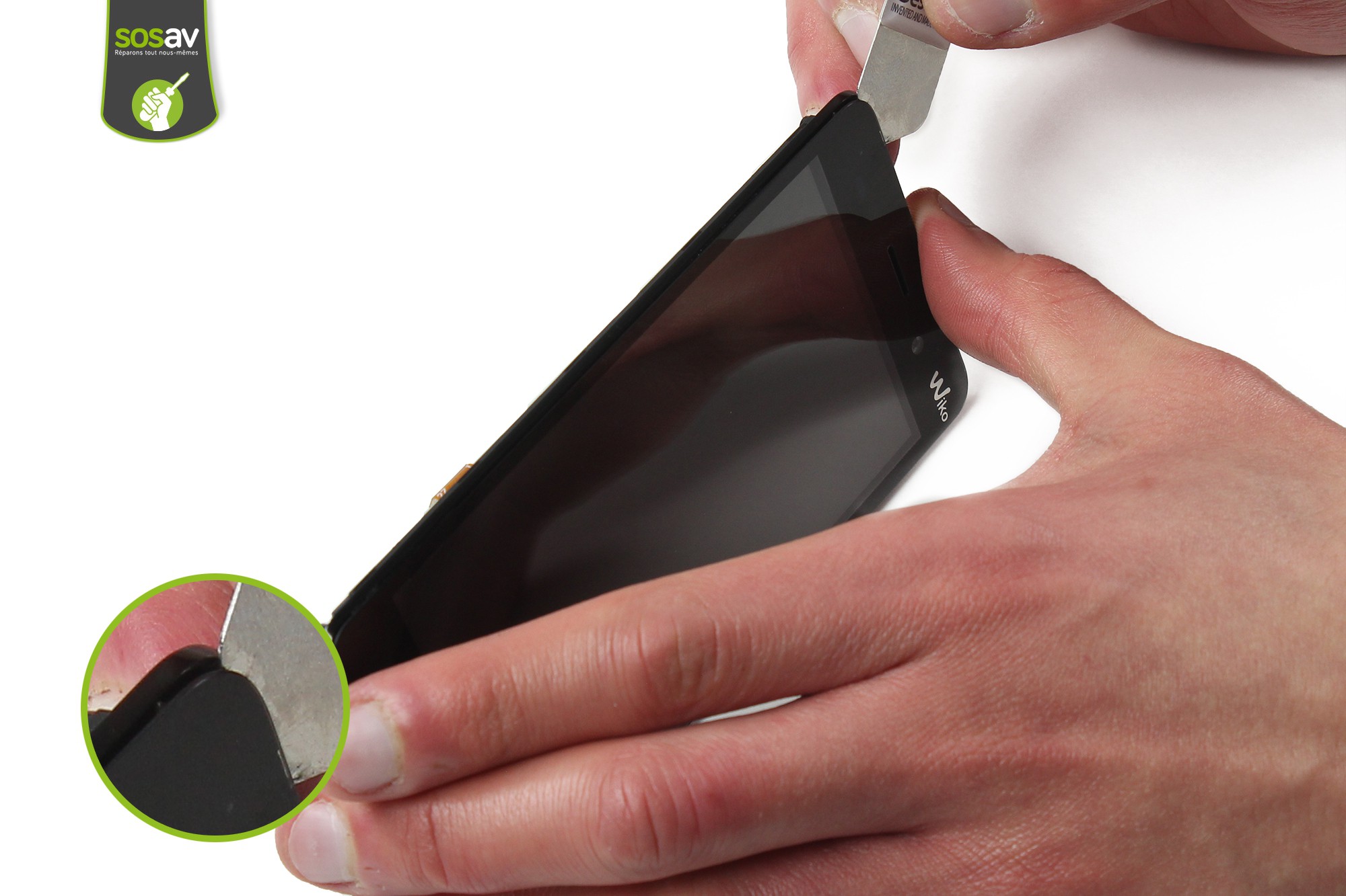

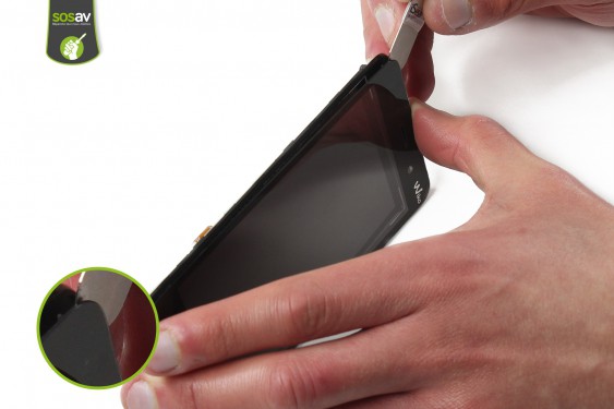

Réchauffez durant 3 à 4 minutes votre vitre tactile Wiko Lenny 3 avec un sèche-cheveux afin de ramollir la colle la maintenant sur le châssis.
Etape 31

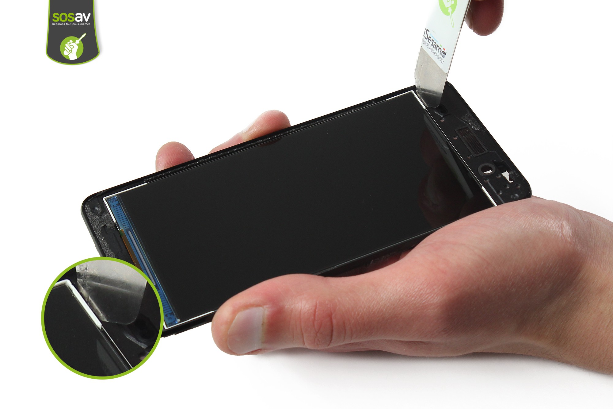

Insérez la spatule iSesamo dans l'interstice supérieur gauche et faites doucement levier afin de créer une ouverture.Faites ensuite glisser laspatule en nylon sur toute la partie gauche de l'écran en allant vers le bas.
Etape 32
Procédez de même pour toute la partie inférieure de l'écran, puis la partie droite.
Etape 33

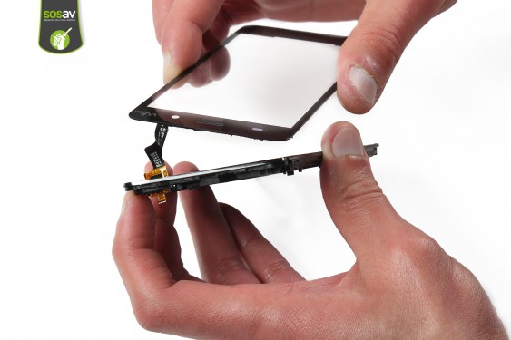

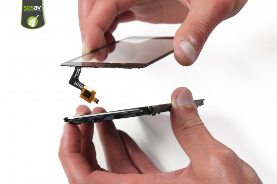

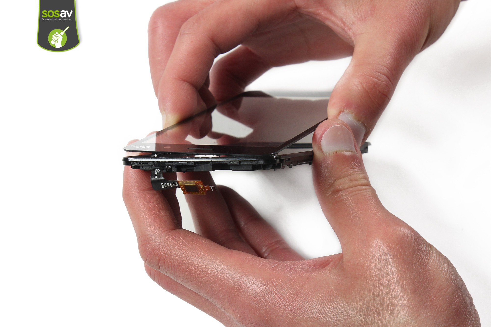

Saisissez la vitre et procédez à son retrait.
Etape 34
La vitre tactile de votre Wiko Lenny 3 est désormais démontée.

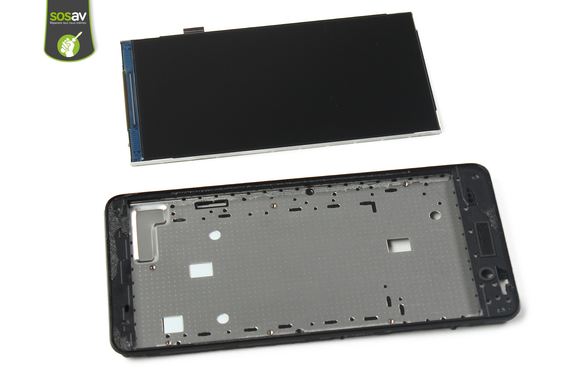

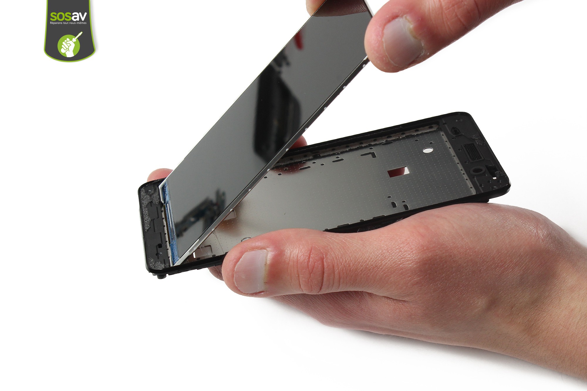

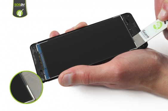

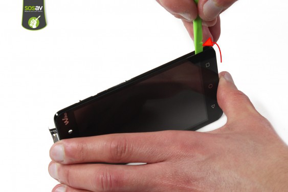

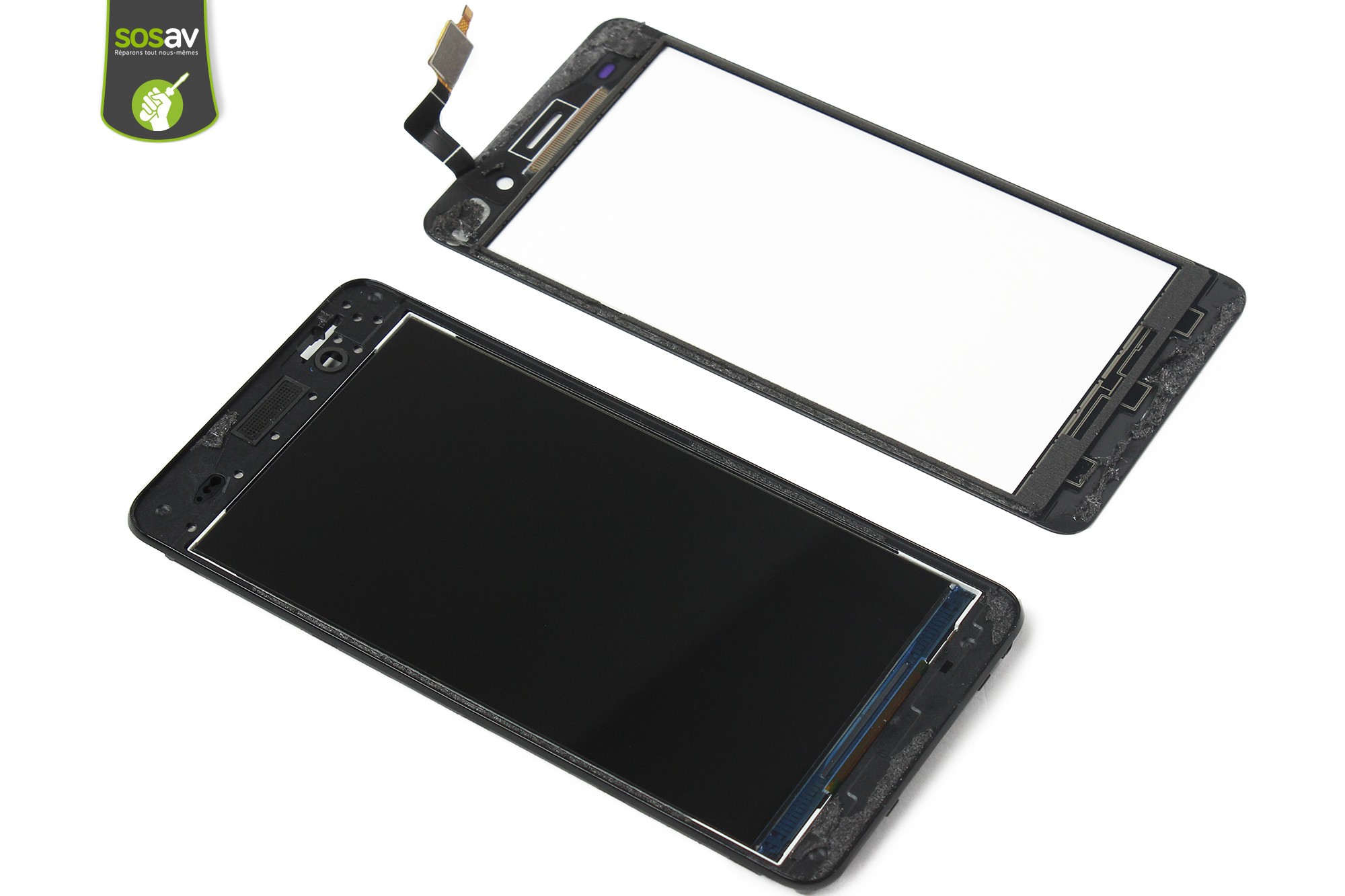

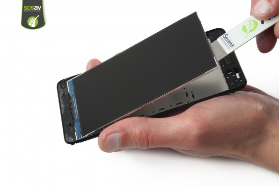

Utilisez la spatule iSesamo afin de faire très délicatement levier sur l'écran LCD au niveau de sa partie supérieure.
Soyez très délicats afin de ne pas briser l'écran !

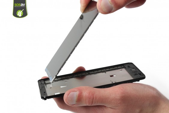

Etape 36

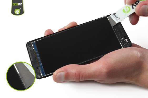

Saisissez l'écran et procédez à son retrait.
Etape 37
L'écran LCD Wiko Lenny 3 est désormais démonté.En cas de problème d'affichage, remplacez l'écran LCD par un neuf.
