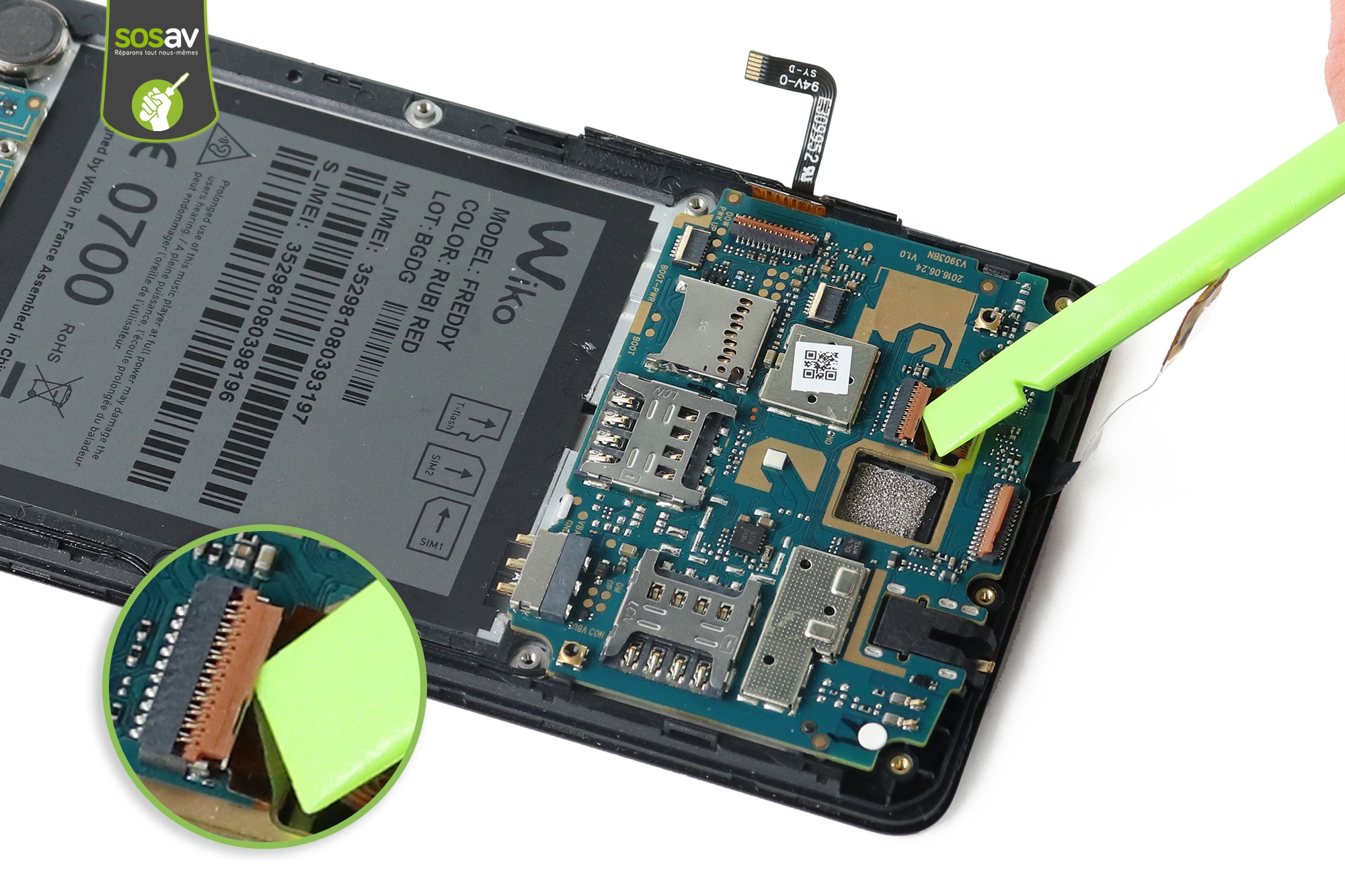

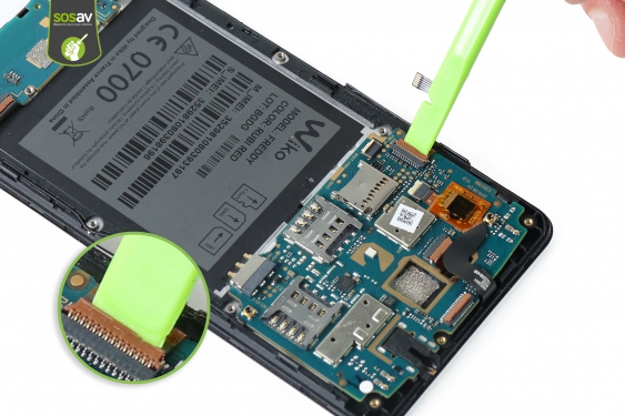

Dévérrouillez le connecteur de la nappe power et volume avec la spatule en nylon et sortez-la délicatement.

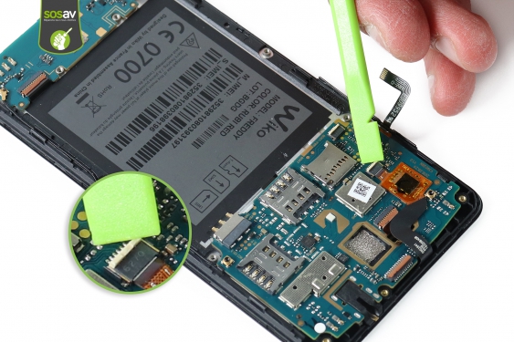

Débranchez et sortez ensuite la nappe de l'écran.
Etape 24
Etape 25

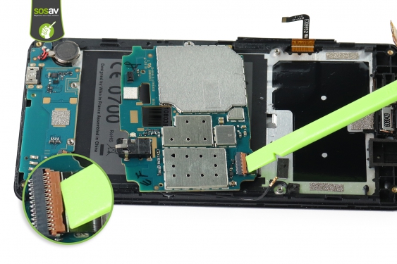

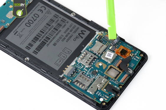

Déconnectez la seconde nappe de l'écran.
Etape 26
Etape 27

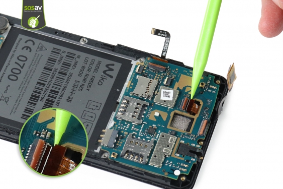

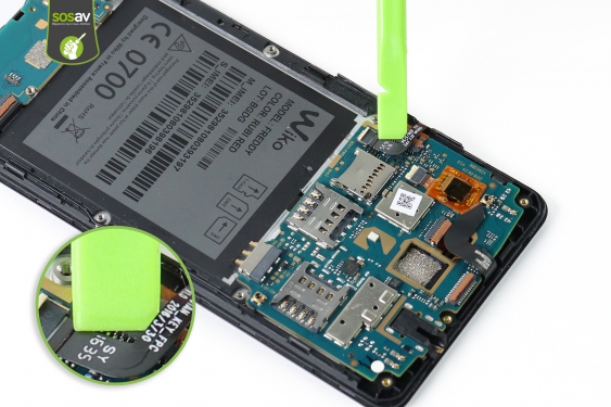

Et sortez-la de son connecteur.
Etape 28
Etape 29

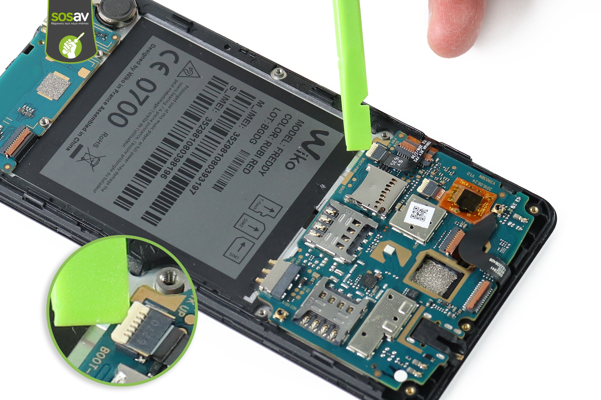

Enfin, débranchez la caméra avant.
Etape 30
Etape 31

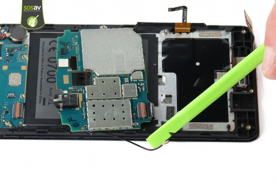

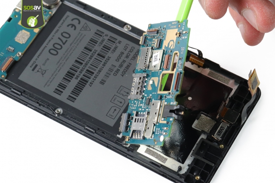

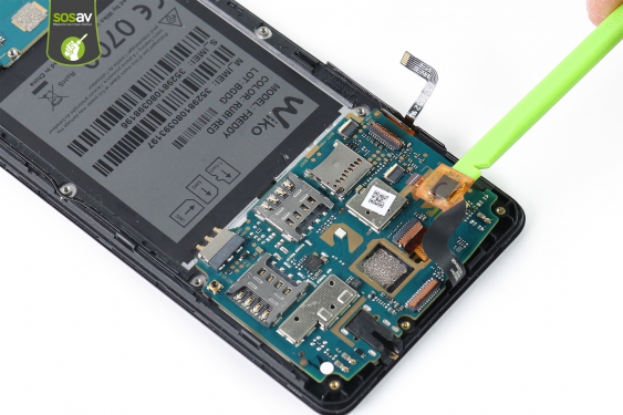

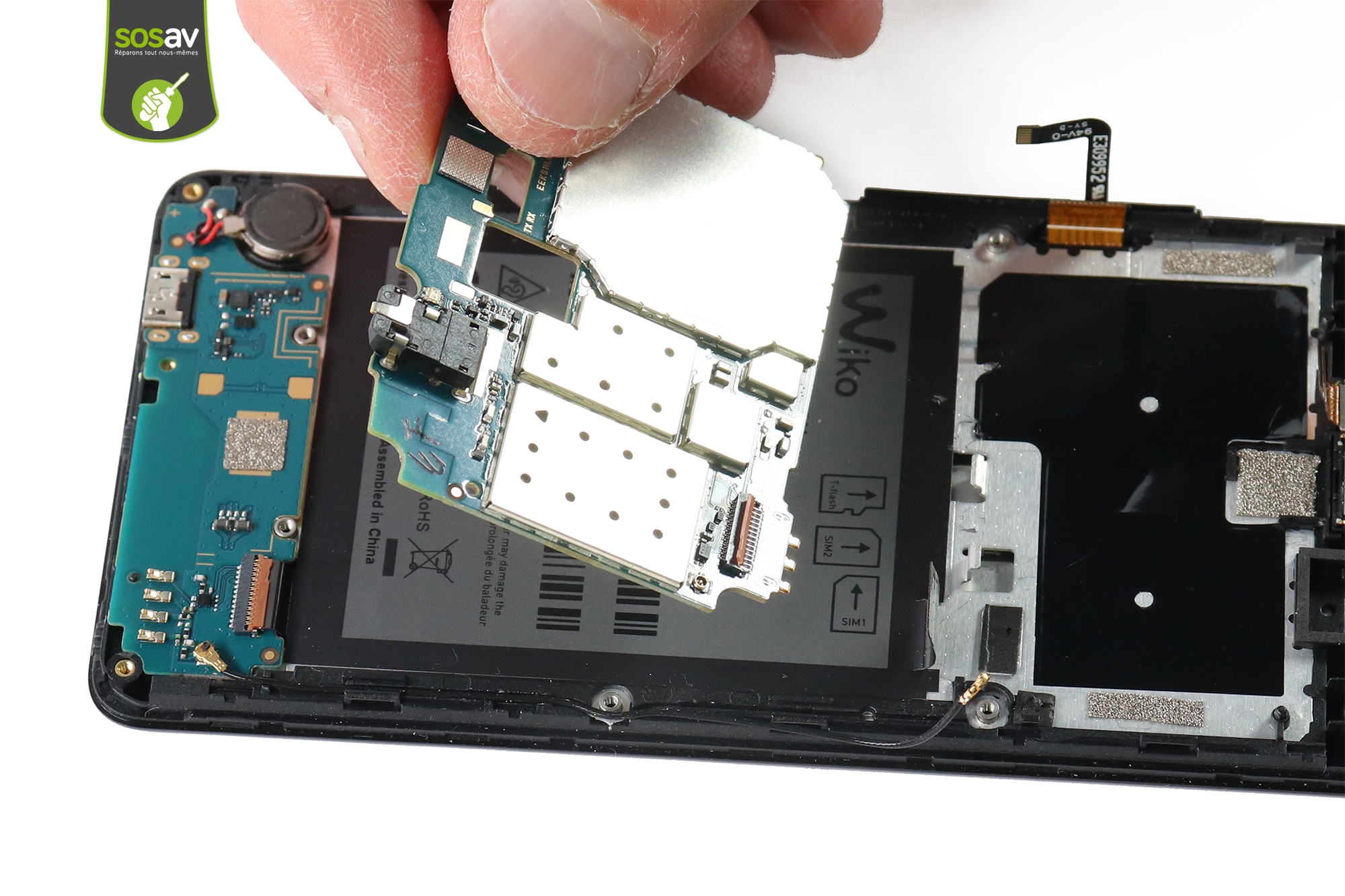

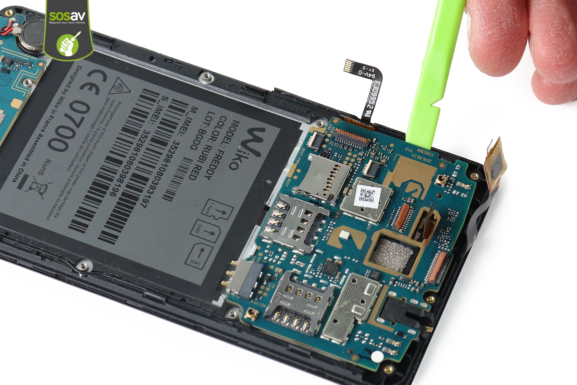

Avec la spatule en nylon, soulevez et retournez la carte mère.Attention, elle est toujours reliée au câble d'interconnexion !
Etape 32
Etape 33

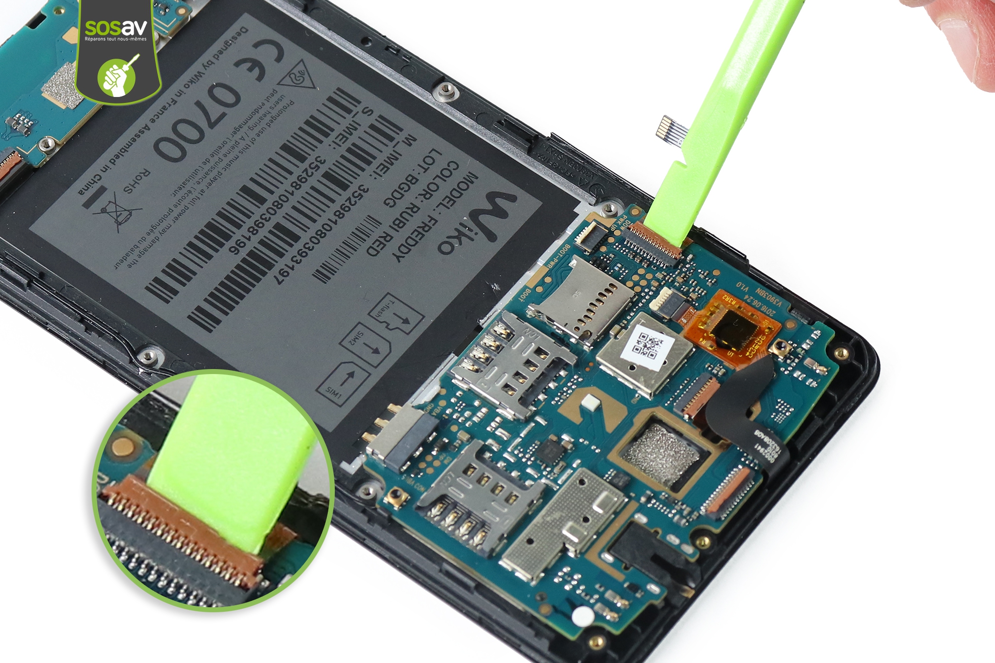

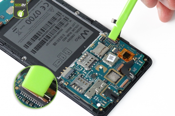

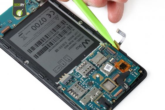

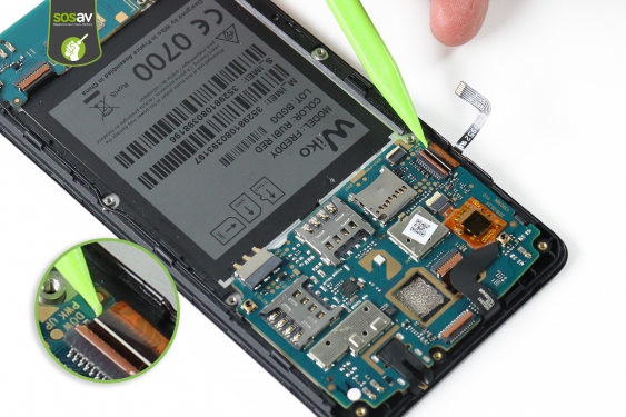

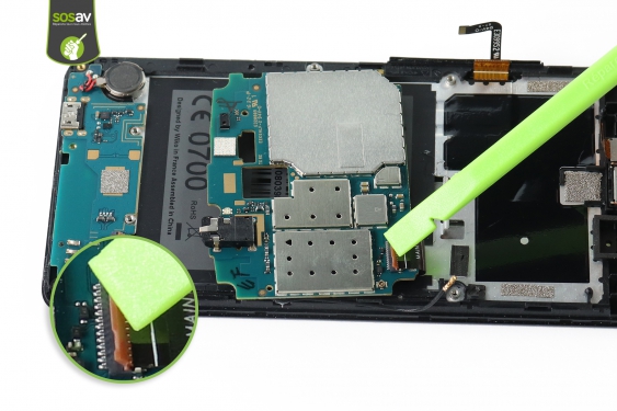

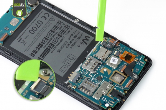

Vous pouvez débrancher câble d'interconnexion.Terminez ensuite par débrancher l'autre partie de la nappe de liaison.
Etape 34
Etape 35

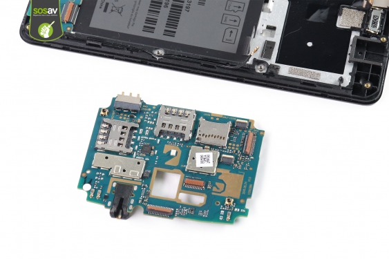

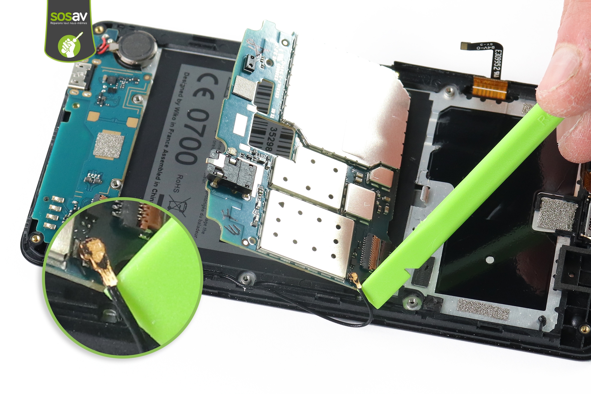

La carte mère est libérée.
Etape 36
Etape 37

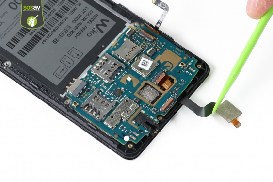

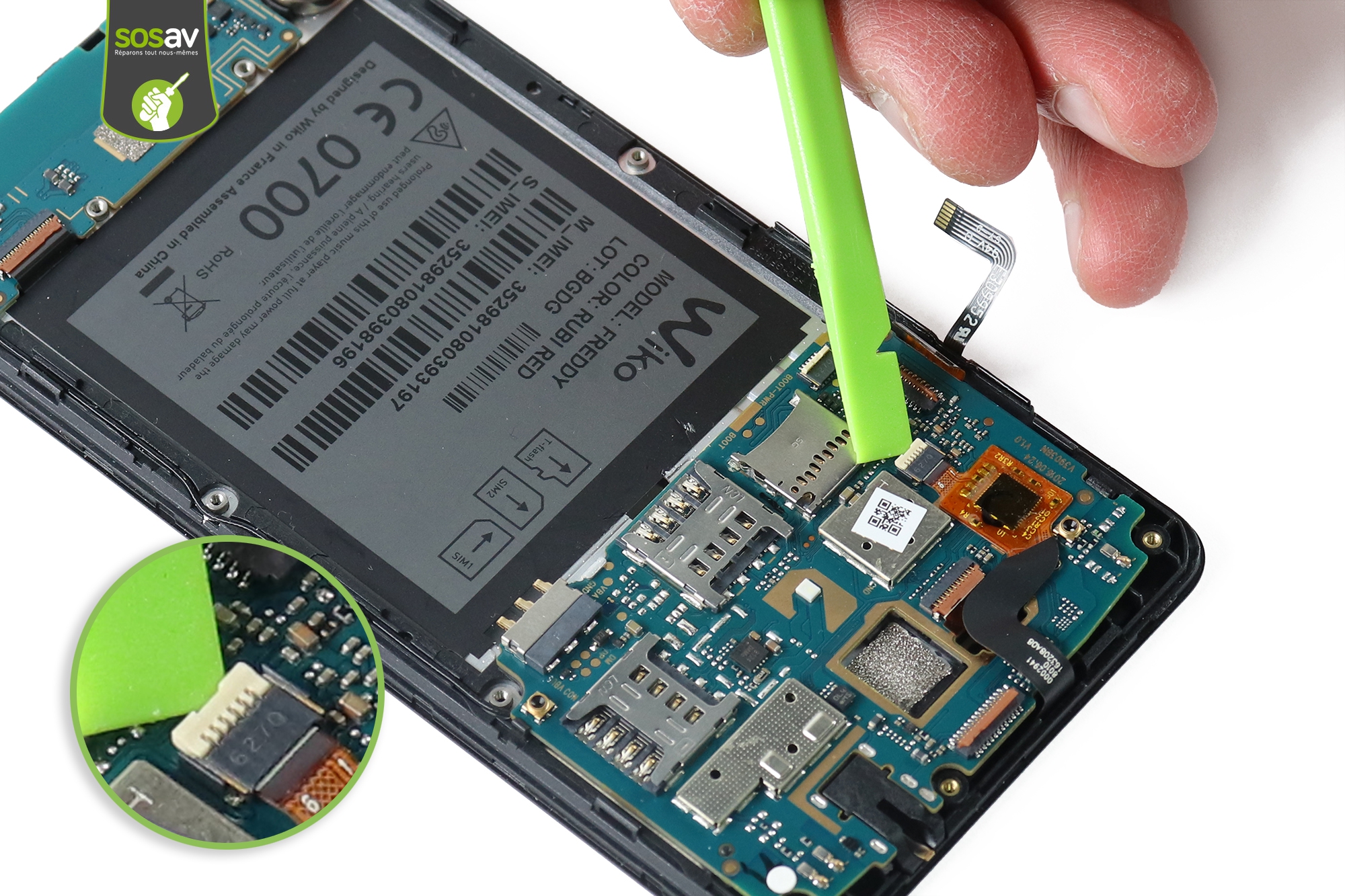

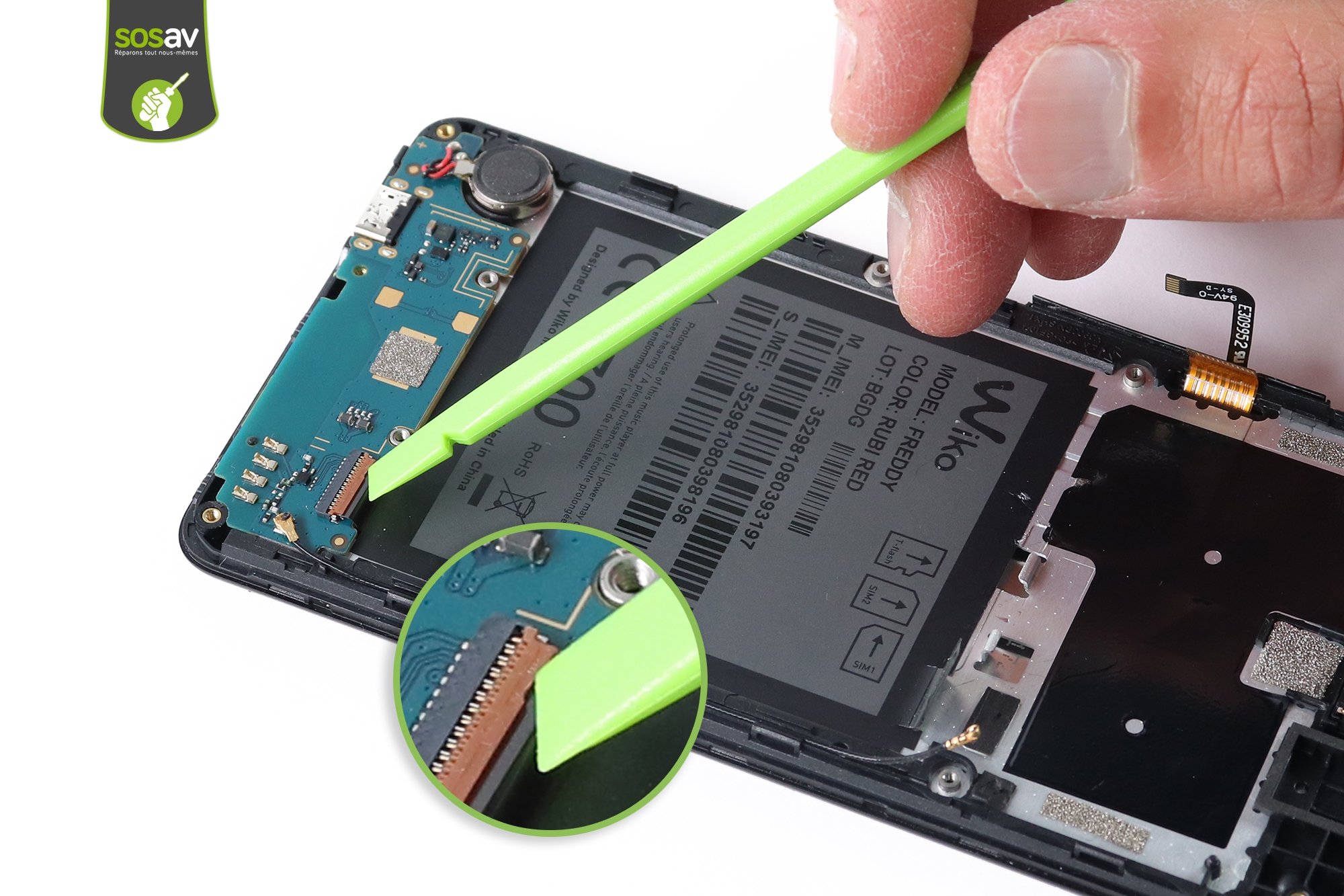

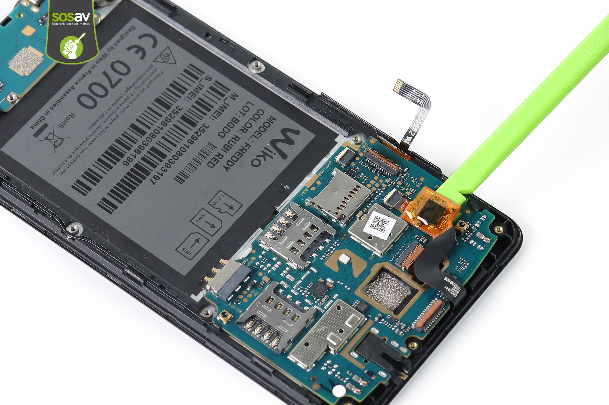

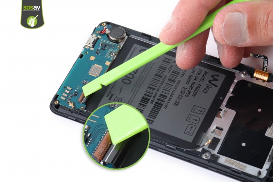

Avec la spatule en nylon, débranchez la nappe du connecteur de charge.
Etape 38
Etape 39

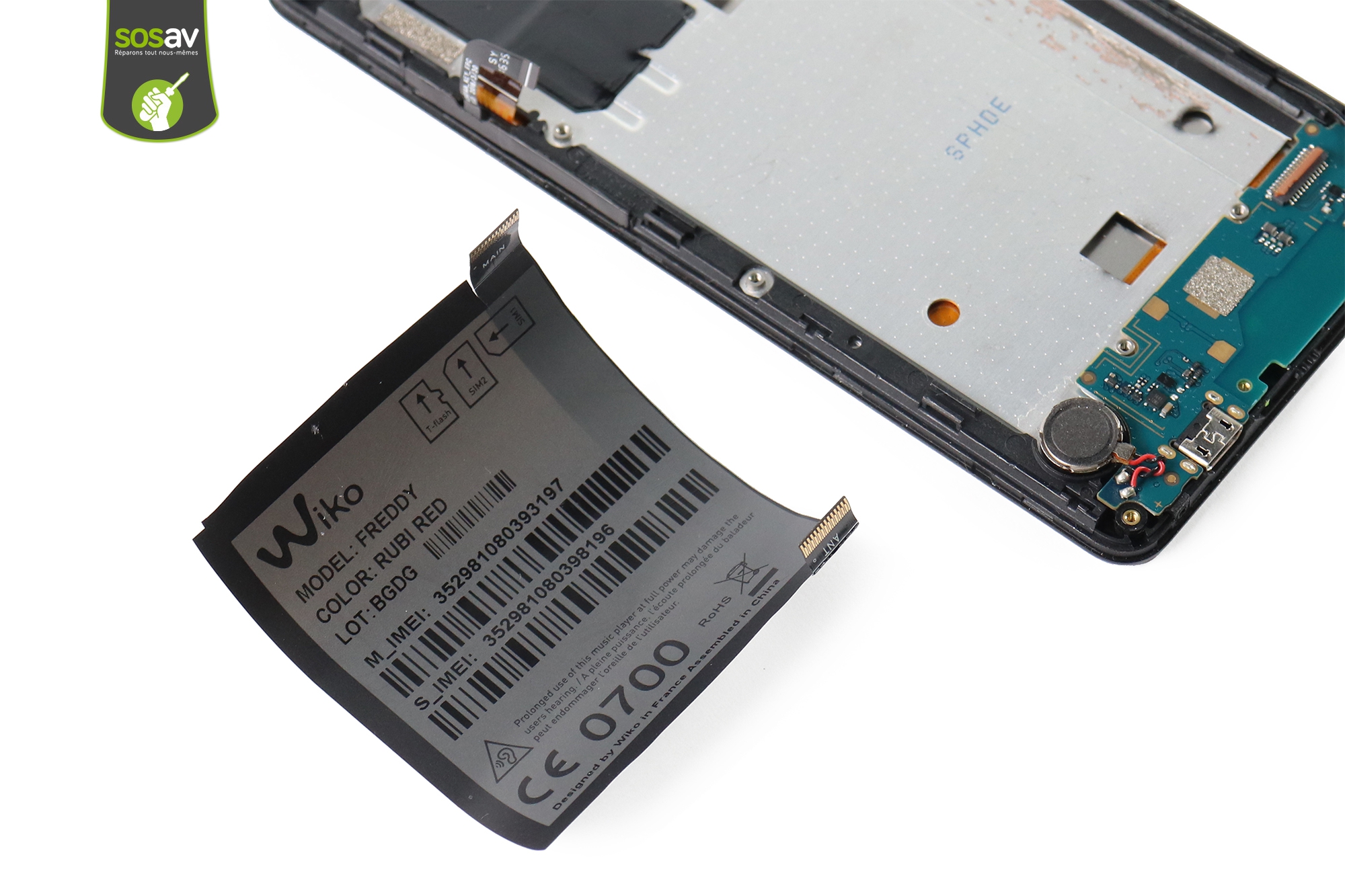

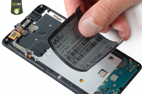

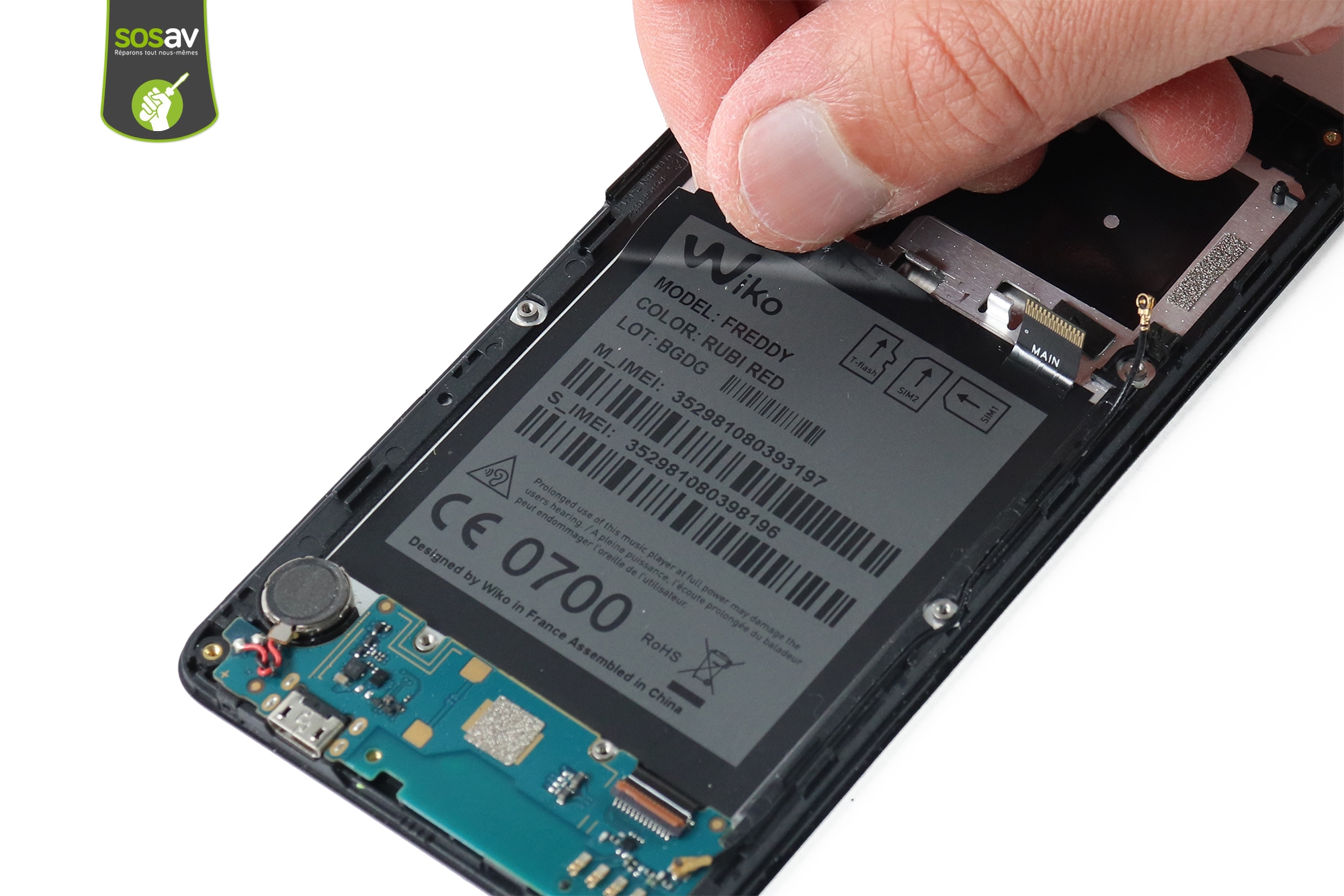

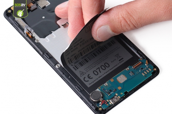

Décollez l'étiquette située sous la batterie et comprenant la nappe de liaison.Il est possible de la séparer de l'étiquette mais il y a un risque de déchirer la nappe qui est fragile !
Etape 40
Etape 41
La nappe connecteur de charge Wiko Freddy est démontée.En cas de besoin, suivez ce tuto gratuit afin de la changer !
Etape 42
