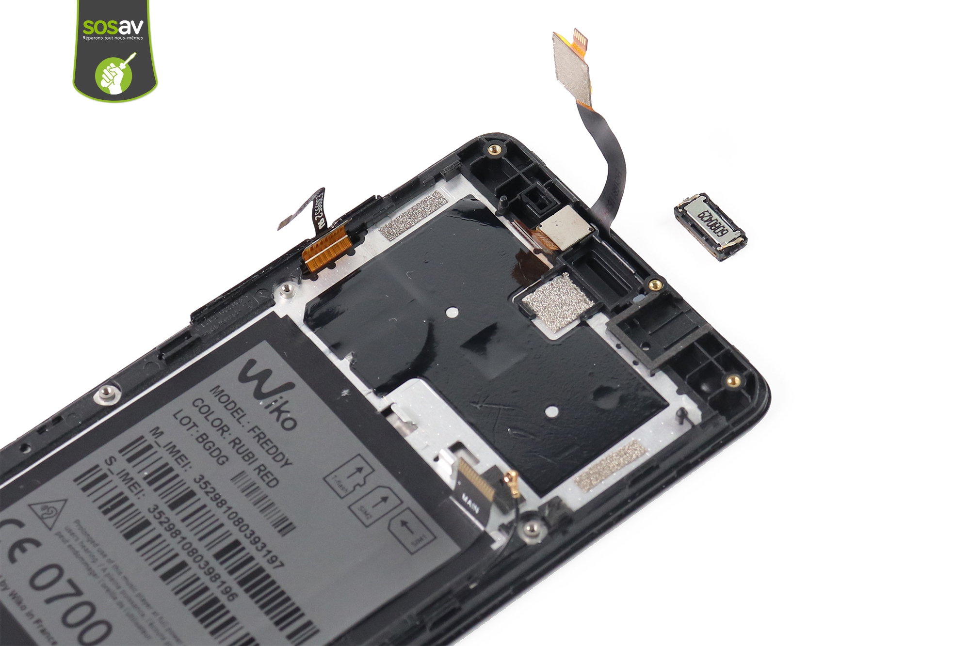

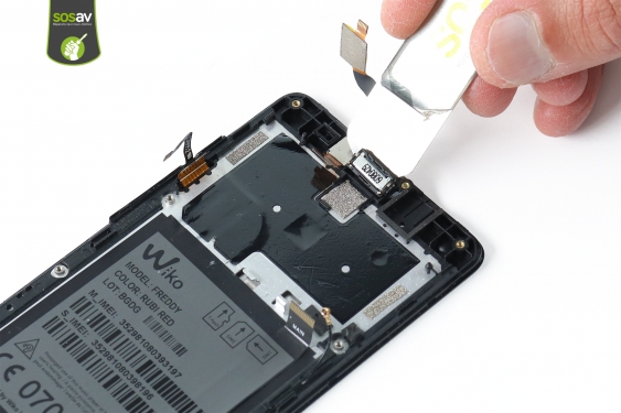

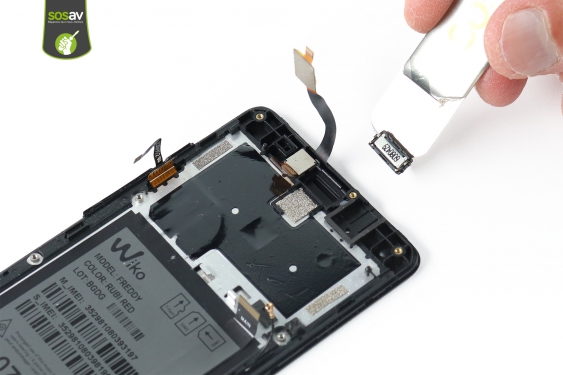

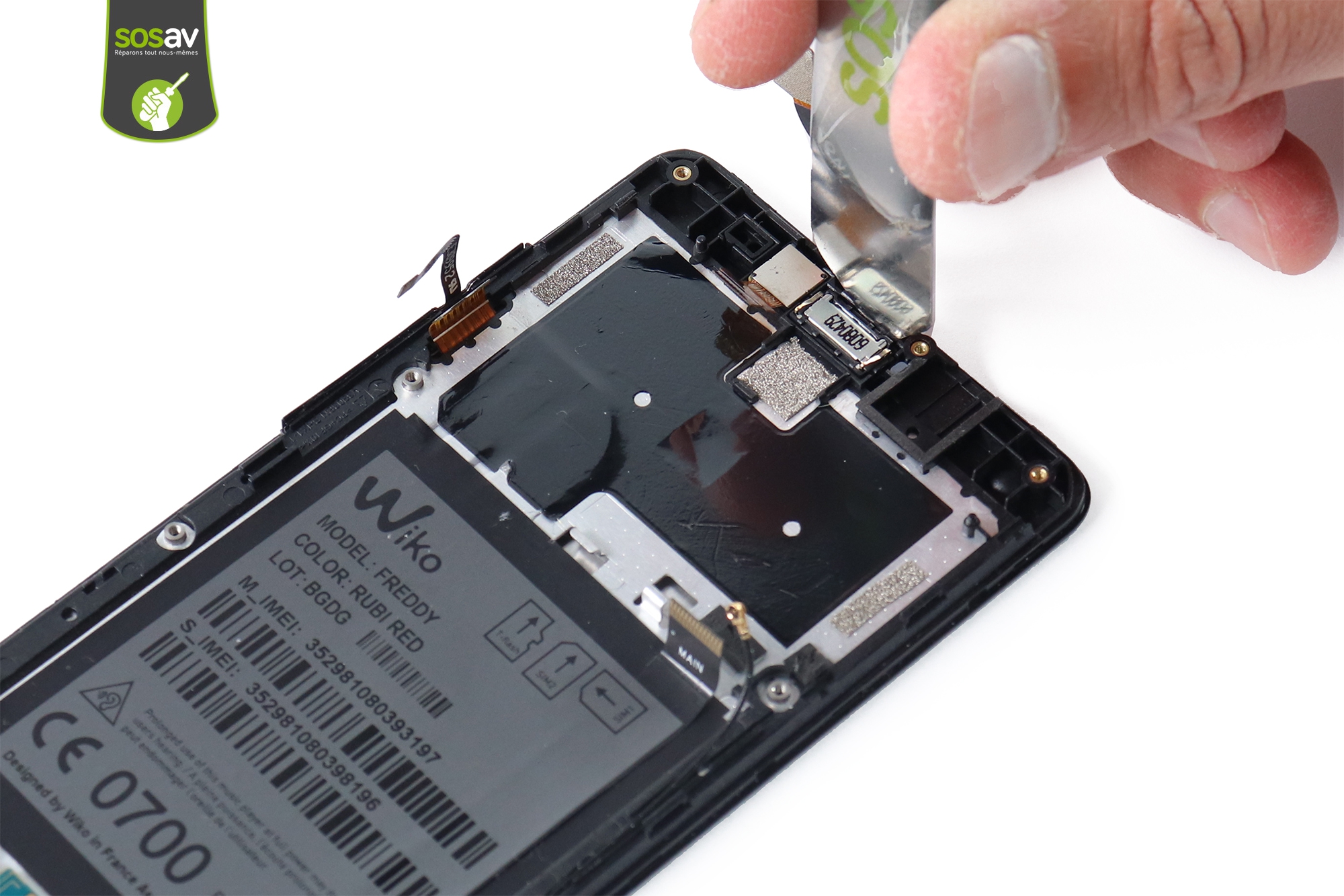

Délogez délicatement le haut-parleur interne grâce à la iSesamo.
Etape 38
Etape 39
Le haut-parleur interne Wiko Freddy est déposé.En cas de problème de son en appel, changez-le grâce à ce tuto gratuit !
Etape 40
