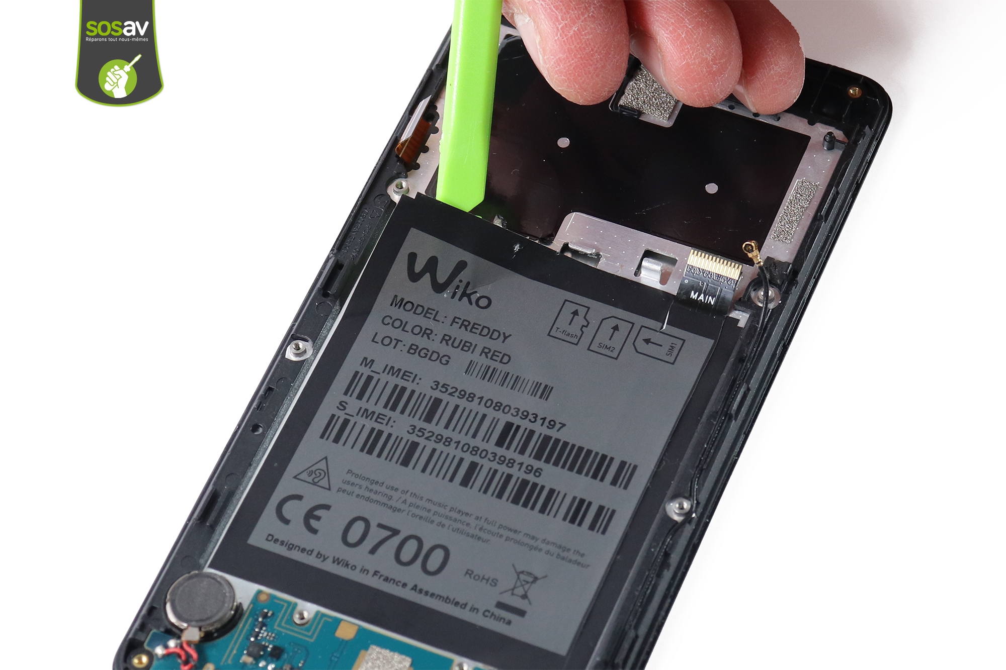

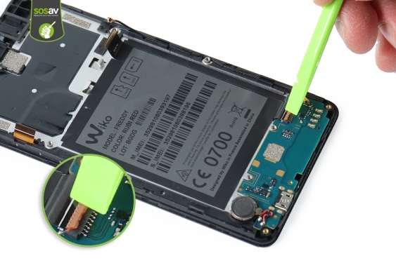

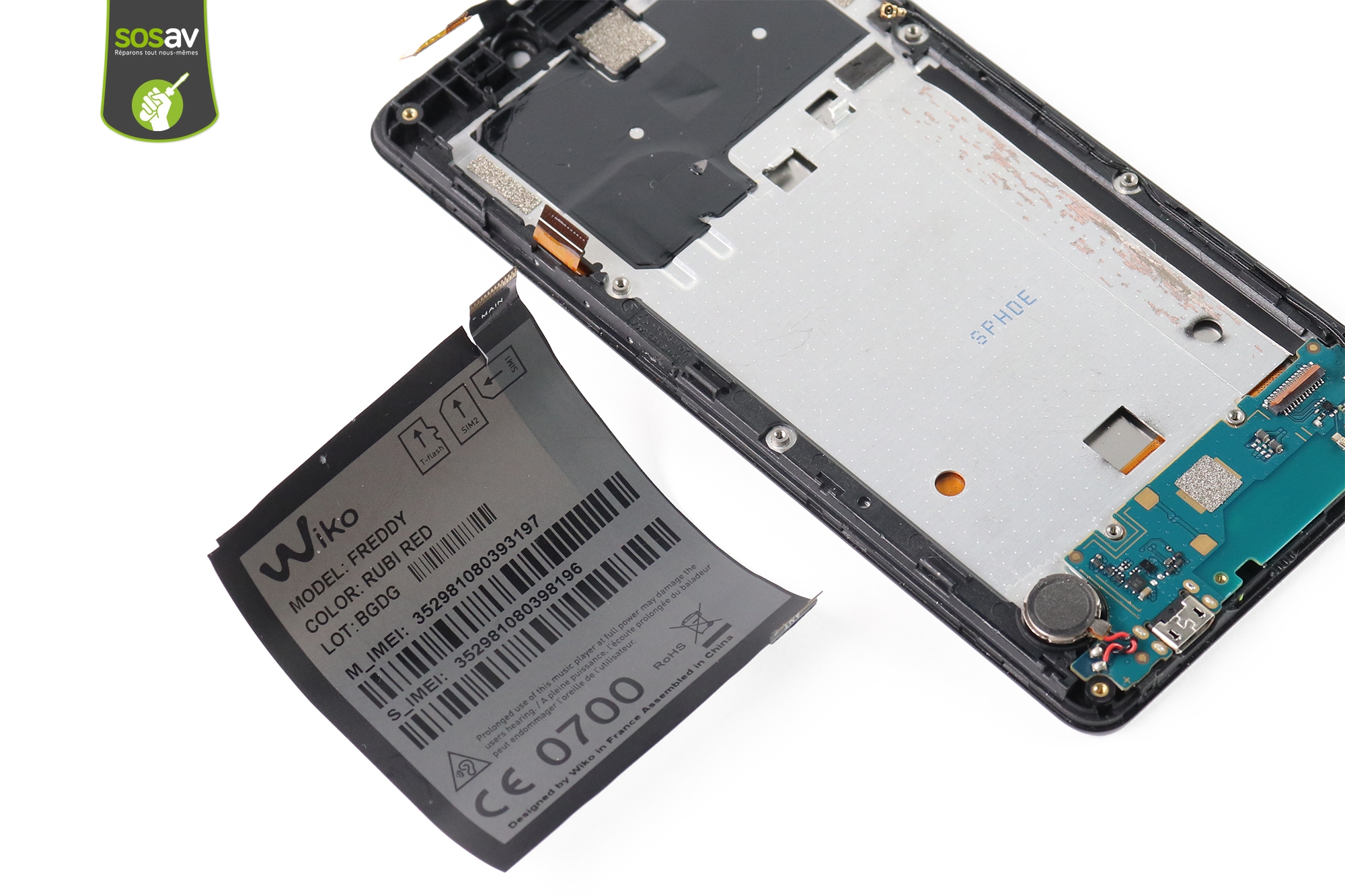

Faites levier avec la spatule en nylon pour soulever et sortir la batterie.
La batterie est sortie.

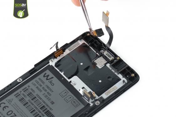

Avec la spatule en nylon, soulevez et retournez la carte mère.
Attention, elle est toujours reliée au câble d'interconnexion !
Etape 32

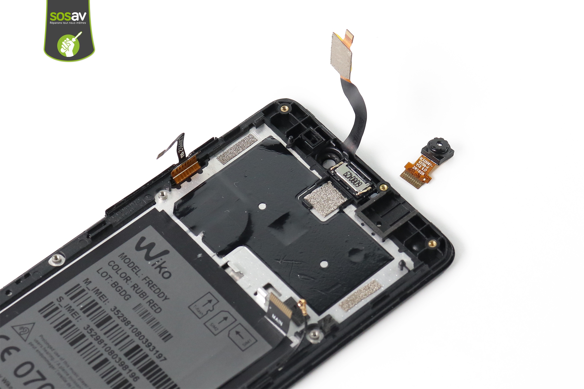

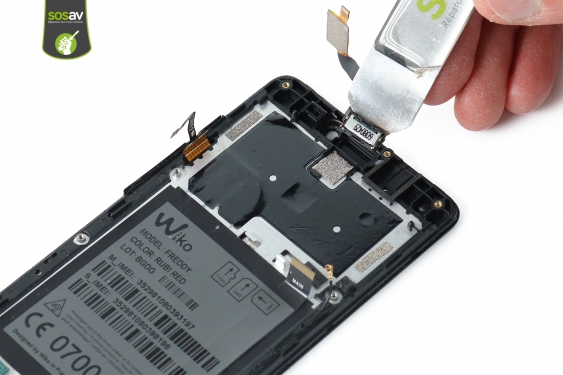

Utilisez la pince plate afin de sortir la caméra avant.
Etape 38
Etape 39
La caméra avant est extraite.
Etape 40
Etape 41

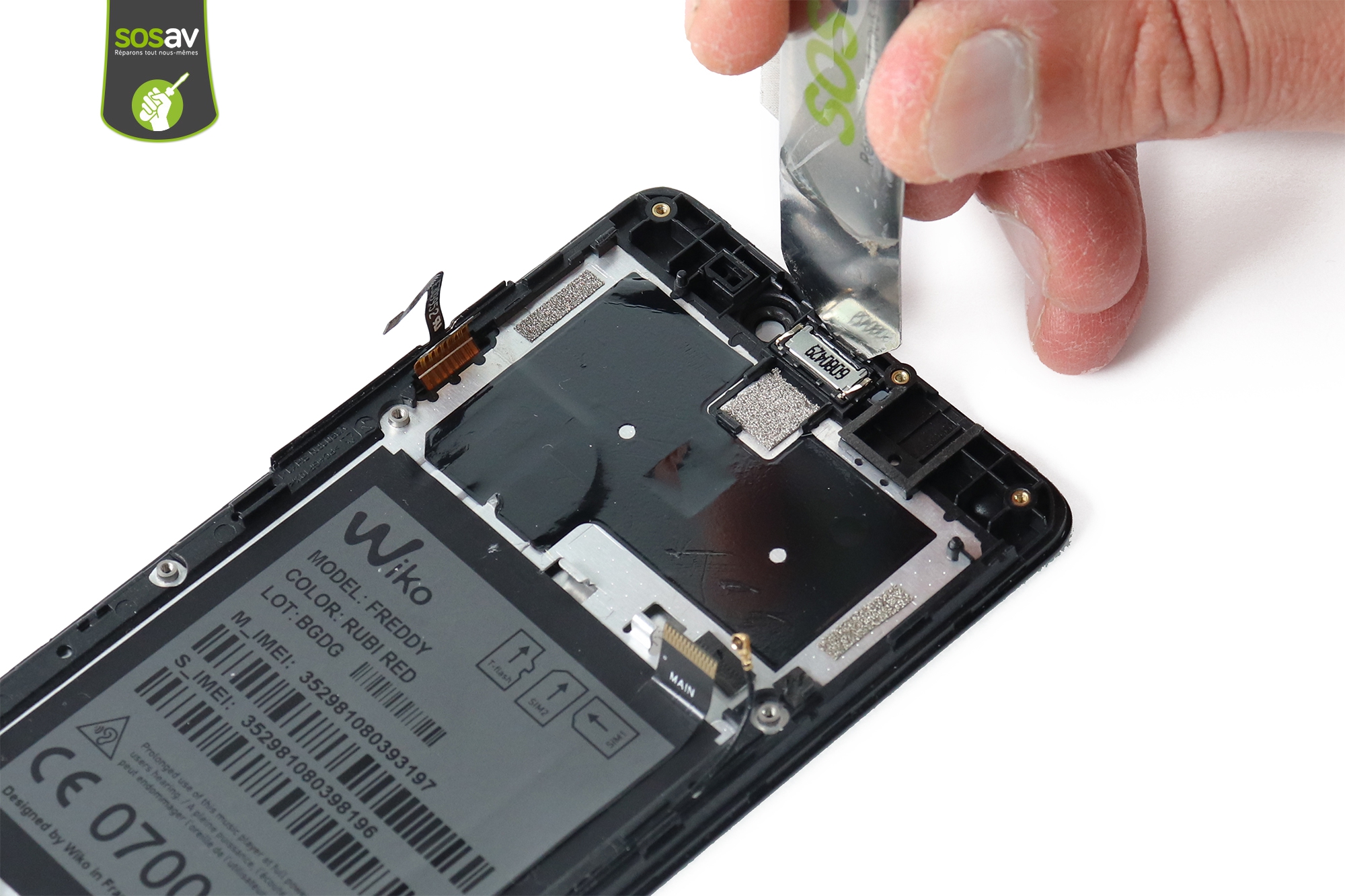

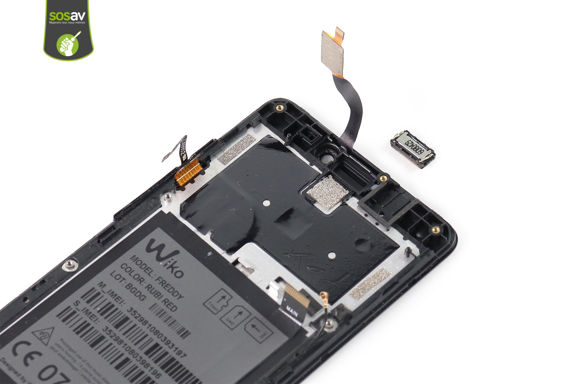

Servez-vous de la iSesamo pour déloger et sortir le haut-parleur interne.
Etape 42
Etape 43
Le haut-parleur interne est déposé.
Etape 44
Etape 45

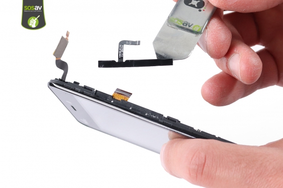

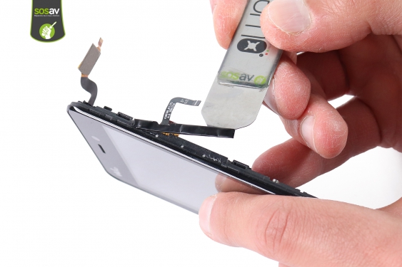

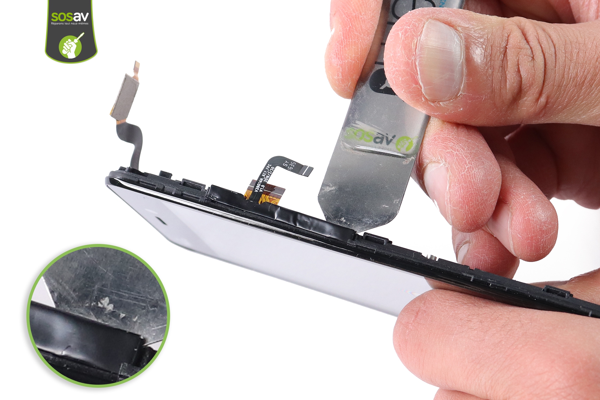

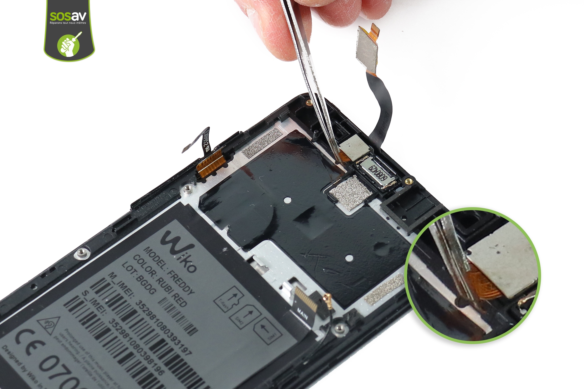

Conservez la iSesamo pour décoller délicatement la nappe power et volume du châssis.
Attention, la nappe est fragile !
Etape 46
Etape 47

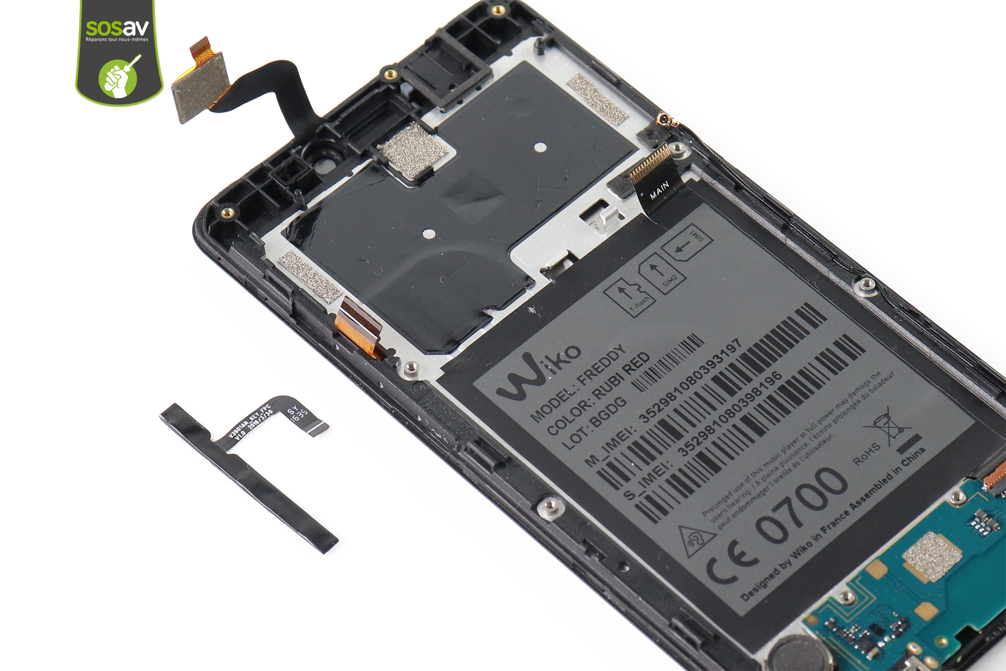

La nappe power et volume est démontée.
Etape 48
Etape 49

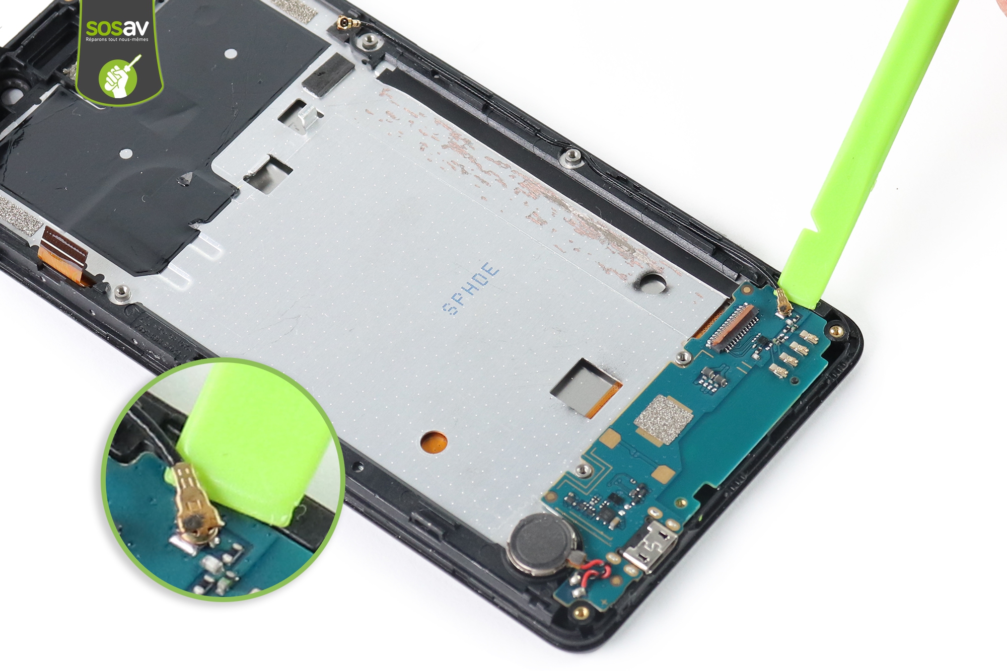

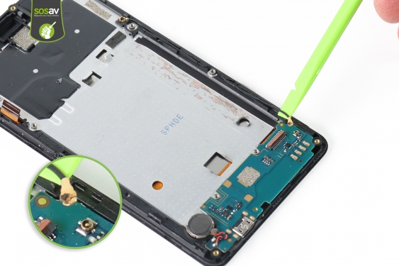

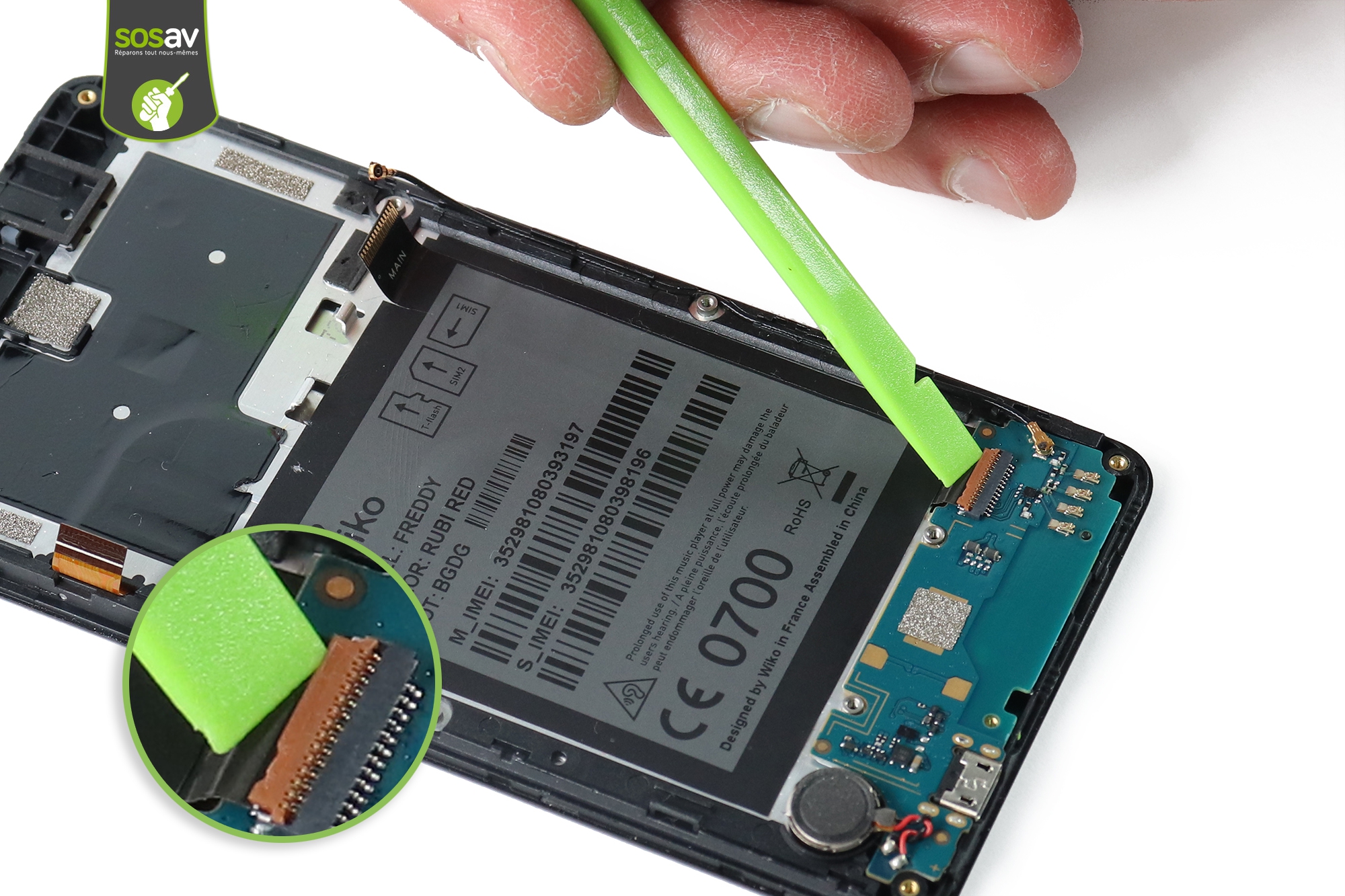

Réutilisez la spatule en nylon our débrancher la nappe liaison du connecteur de charge.
Etape 50
Etape 51

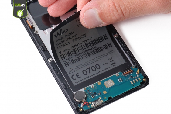

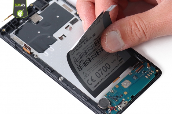

Décollez ensuite l'étiquette collée avec cette nappe de liaison.
Pas besoin de les séparer :)
Etape 52
Etape 53
La nappe du connecteur de charge est démontée.
Etape 54
Etape 55

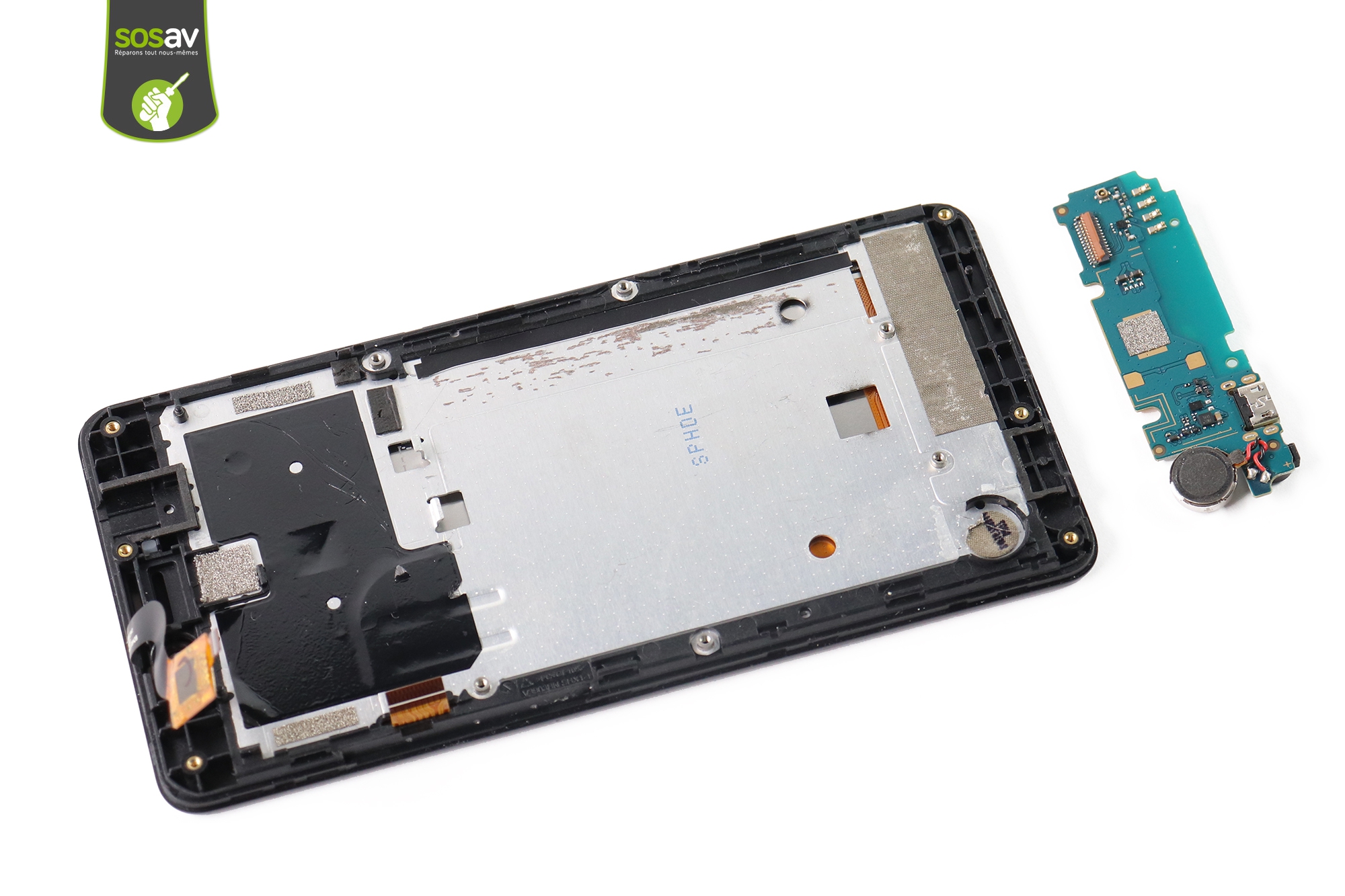

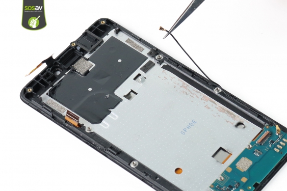

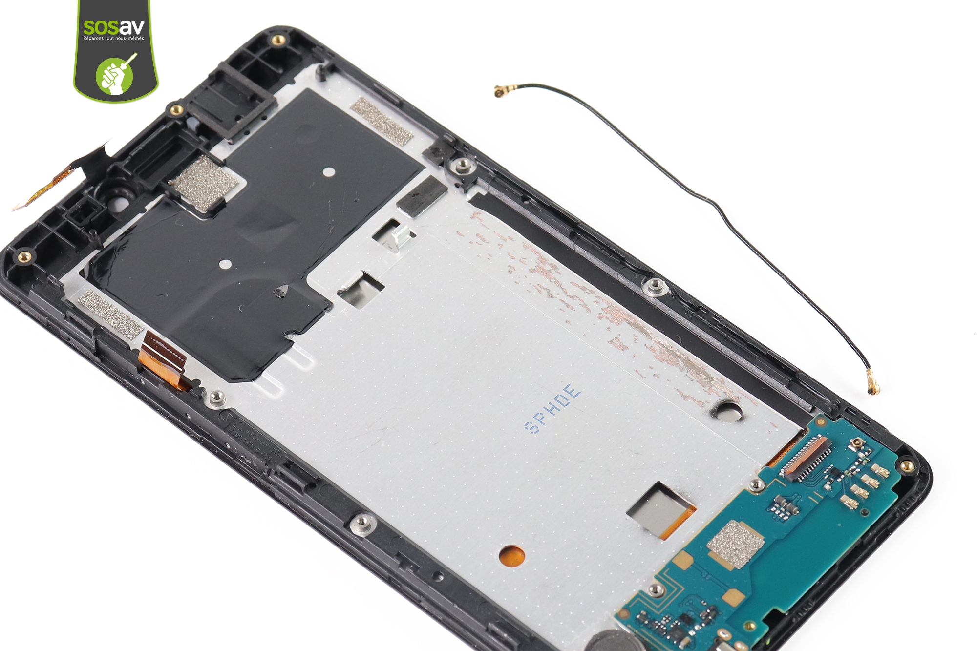

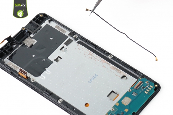

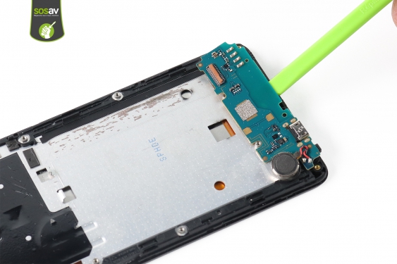

Débranchez le câble d'interconnexion avec la spatule en nylon...... Puis sortez-le à l'aide de la pince.
Etape 56
Etape 57
Le câble d'interconnexion est extrait.
Etape 58
Etape 59

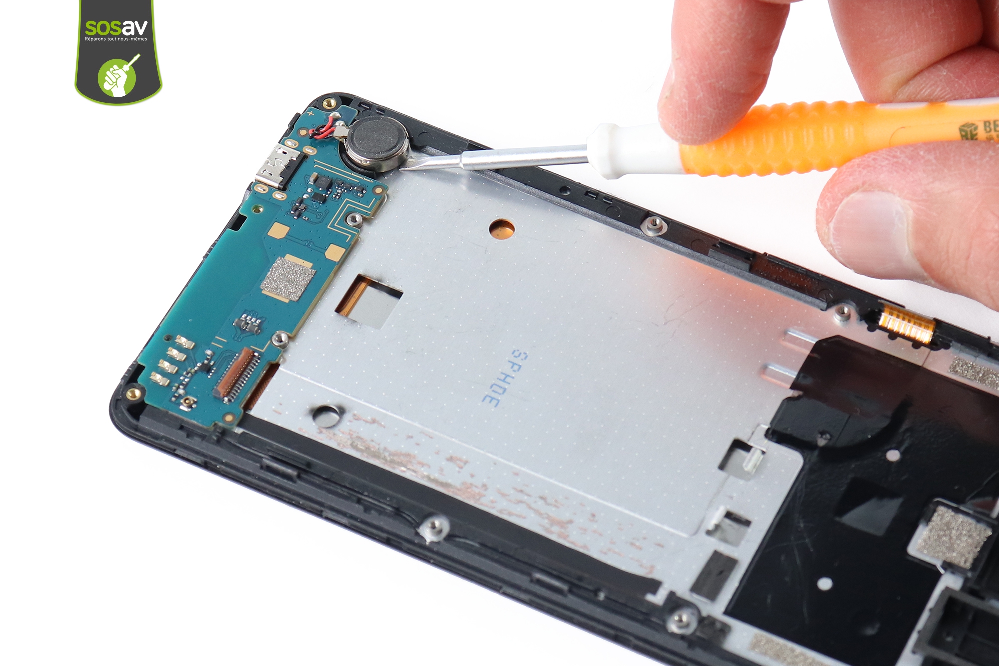

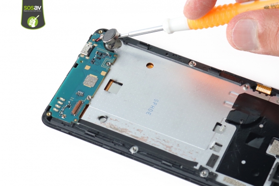

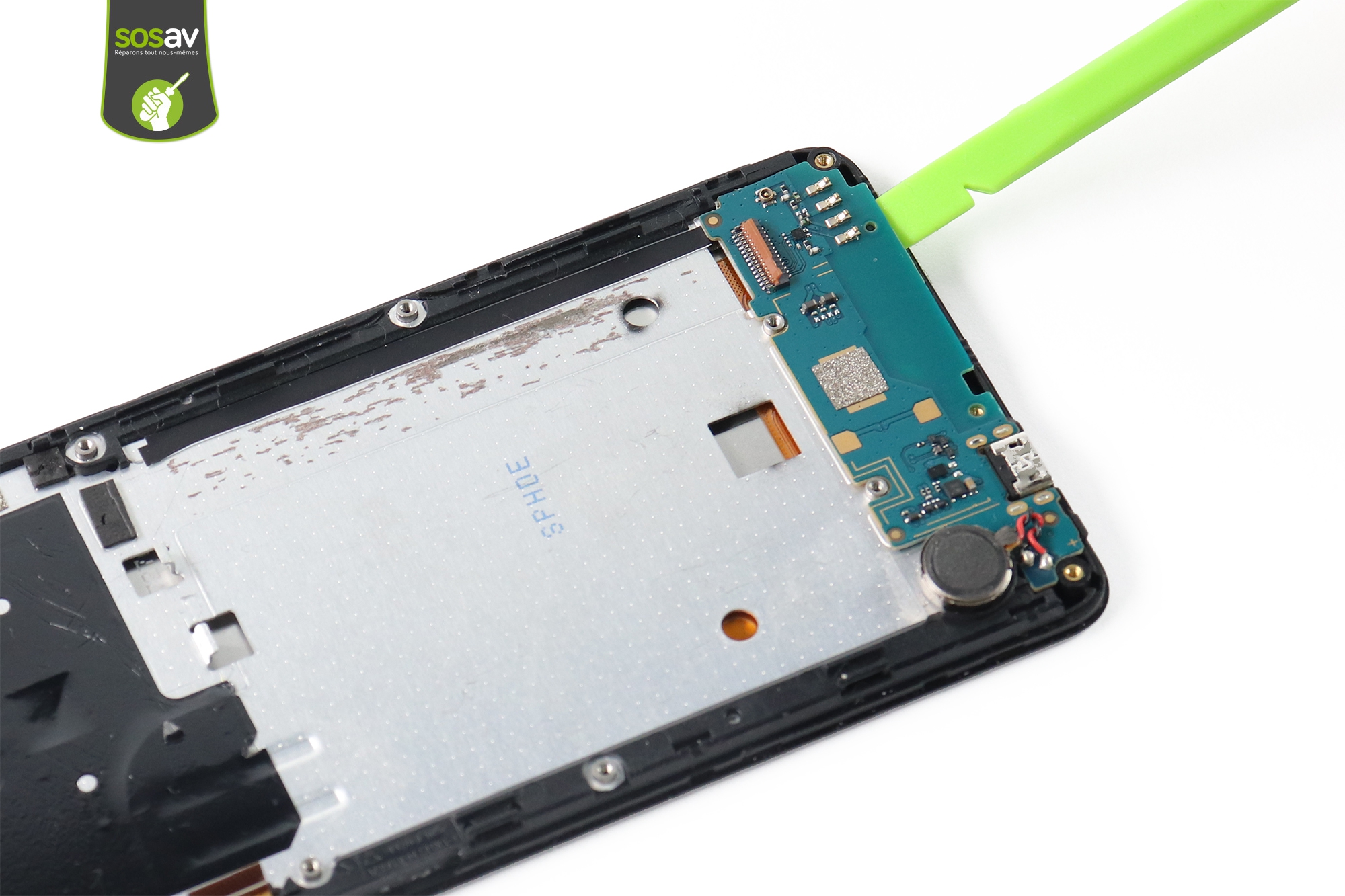

Utilisez le tournevis plat pour déloger délicatement le vibreur.
Attention, le vibreur est attaché et indissociable du connecteur de charge !
Etape 60
Etape 61
Soulevez l'ensemble connecteur de charge à l'aide de la spatule en nylon.
Etape 62
Etape 63
L'écran Wiko Freddy est totalement démonté.Grâce à ce tuto gratuit, vous savez maintenant comment faire si vous devez le remplacer en cas d'écran cassé.
