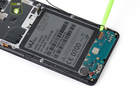

Avec la spatule en nylon, soulevez et retournez la carte mère.
Attention, elle est toujours reliée au câble d'interconnexion !
Etape 32
Etape 33

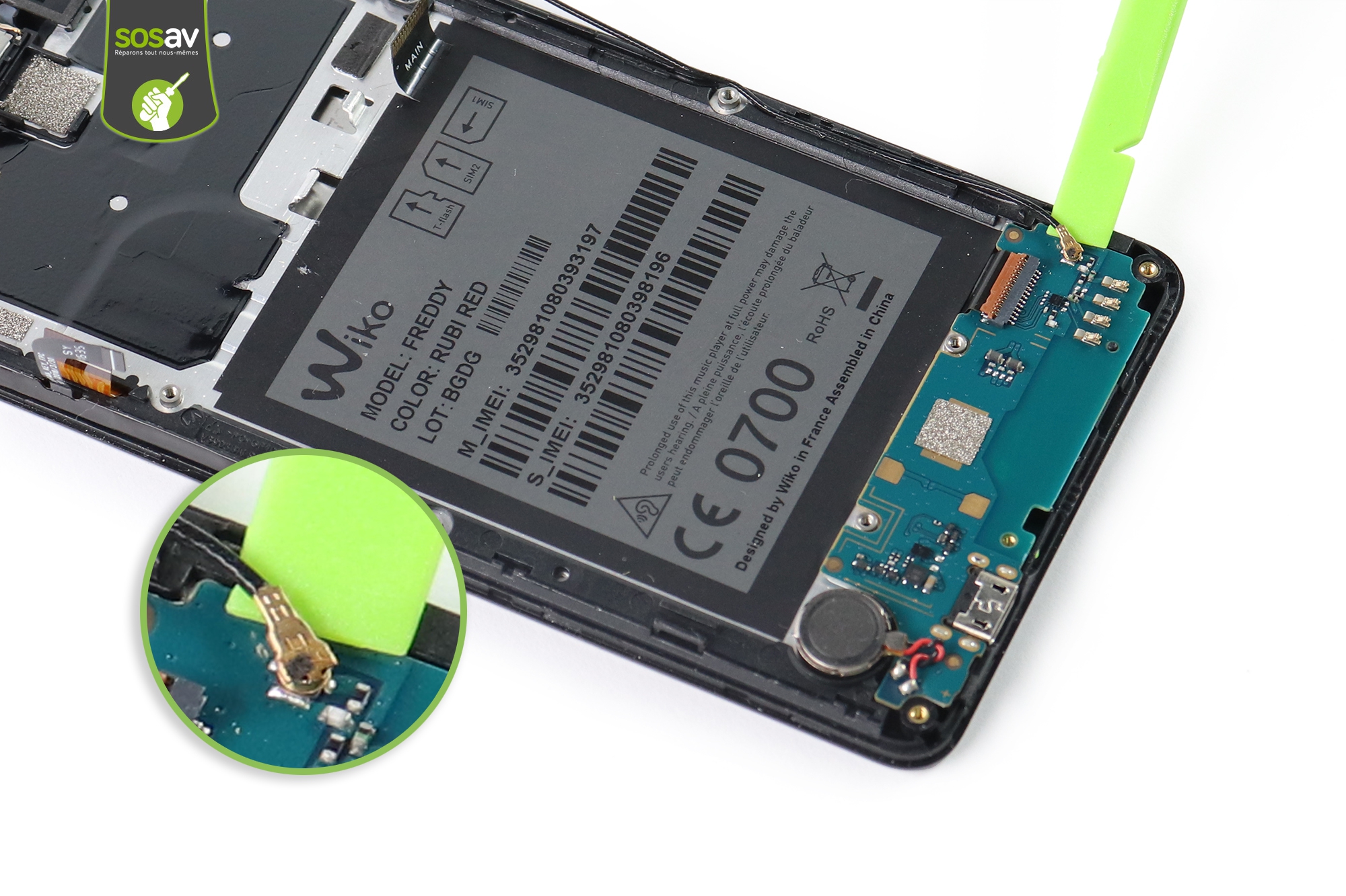

Vous pouvez débrancher câble d'interconnexion.Terminez ensuite par débrancher l'autre partie de la nappe de liaison.
Etape 34
Etape 35

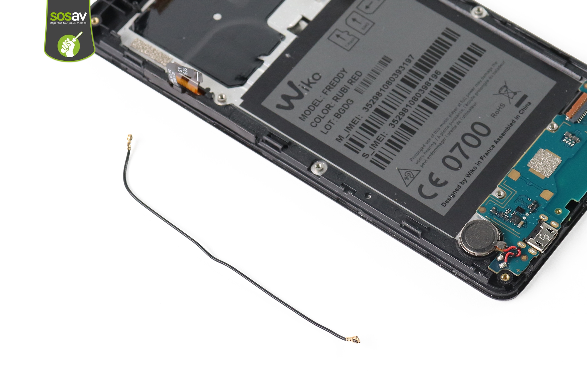

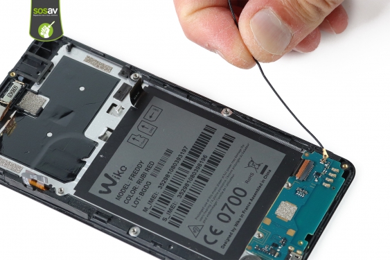

Il ne vous reste plus qu'à débrancher le câble d'interconnexion côté connecteur de charge.Vous pouvez ensuite le retirer.
Etape 38
Etape 39
Le câble d'interconnexion Wiko Freddy est extrait.Aidez-vous de ce tuto gratuit pour le remplacer à moindre prix en cas de bug de récéption réseau !
Etape 40
