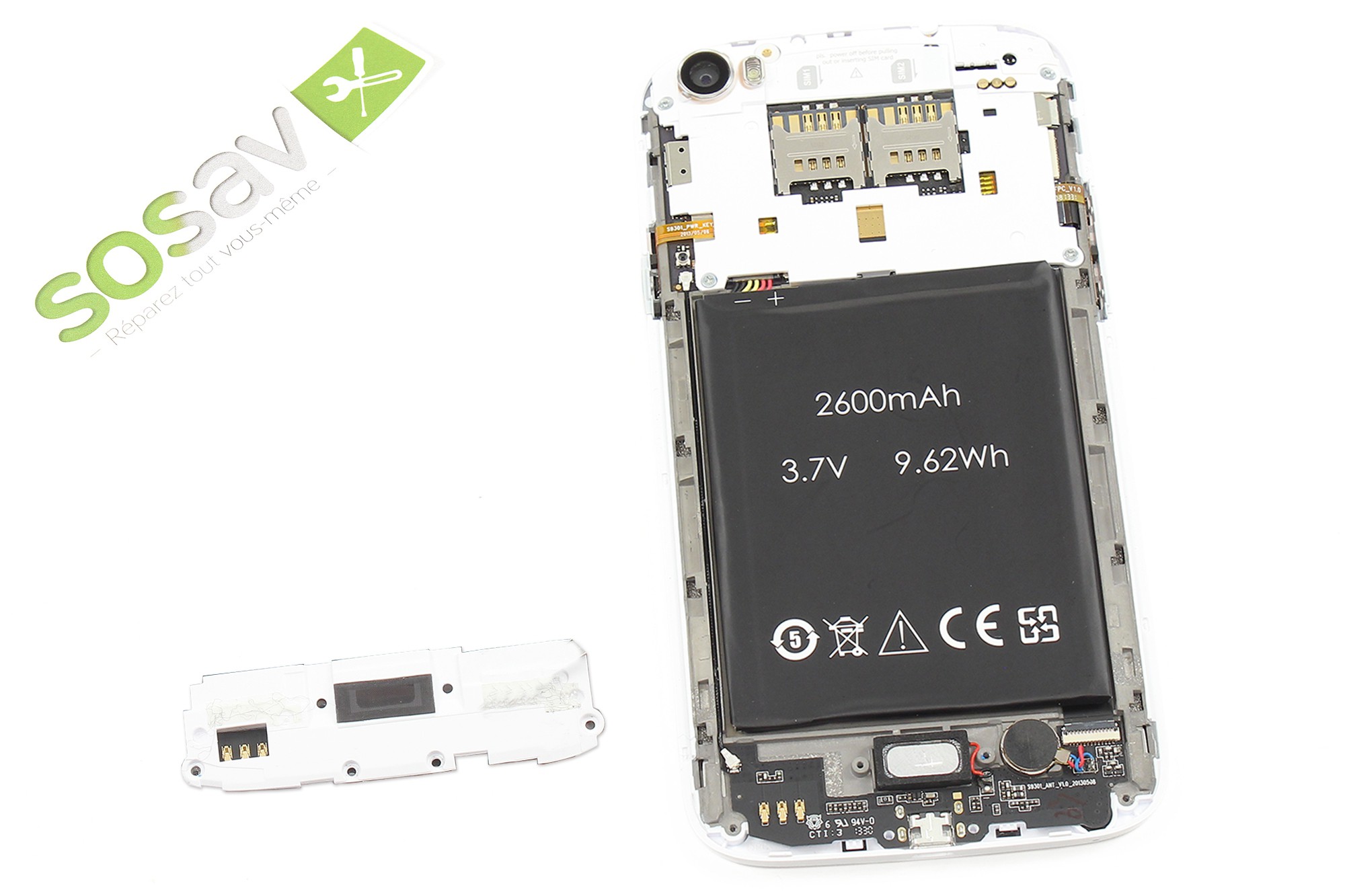

A l'aide d'un tournevis cruciforme, dévissez les deux vis entourées en rouge sur la photo.
Toujours avec la spatule en nylon, déclipsez la coque arrière.
Pour cela, insérez la spatule dans l'interstice gauche entre la coque arrière et le châssis du téléphone.
Répétez l'étape précédente du côté droit du téléphone, toujours en vous servant de la spatule.
Retirez ensuite délicatement la coque arrière.
La coque arrière est à présent démontée.
Utilisez le tournevis cruciforme pour dévisser les quatre vis entourées en rouge sur la photo.
A l'aide d'une pince, saisissez le plastique de protection de l'ensemble du bas puis retirez-le.
Le plastique de protection de l'ensemble du bas du Wiko Darkside est désormais démonté.
Remplacez-le par une pièce neuve si cela est nécessaire.
