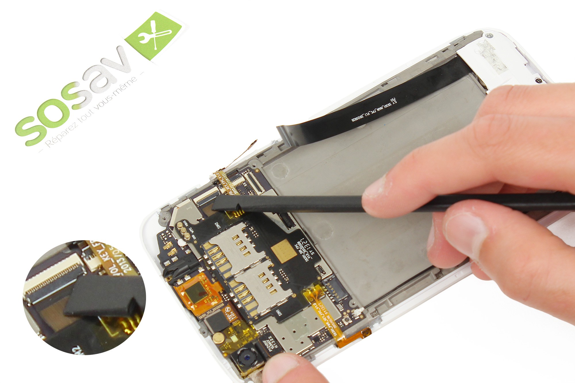

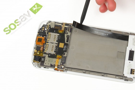

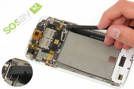

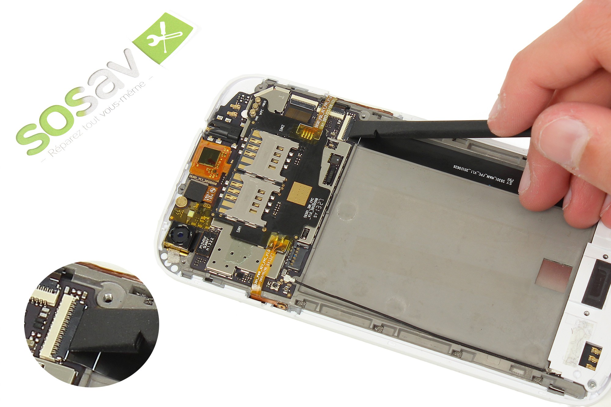

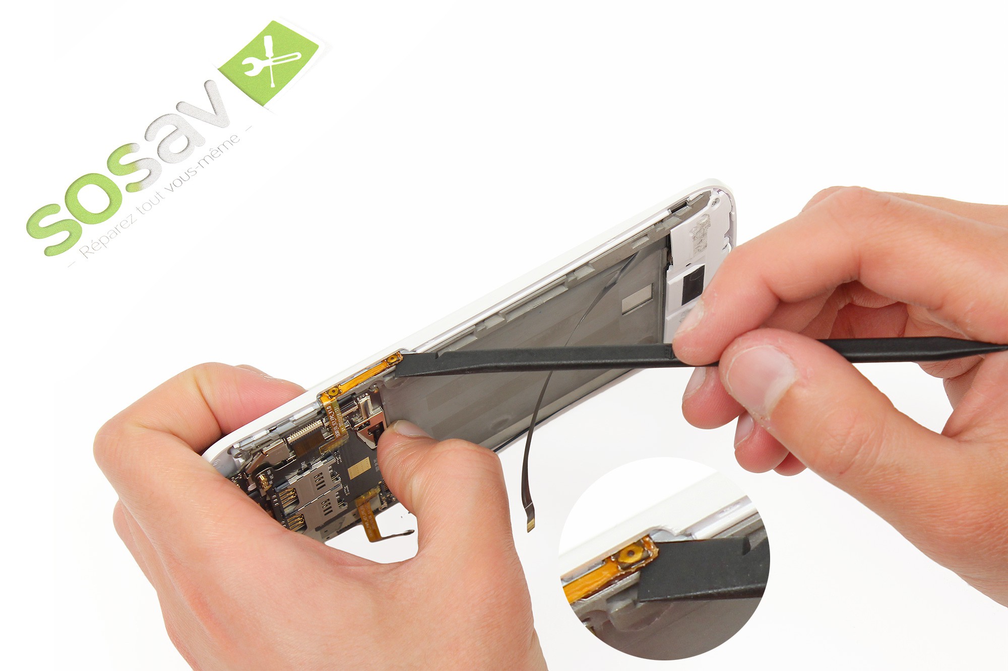

Servez-vous de la spatule en nylon pour déverrouiller le connecteur FPC retenant la nappe de liaison de l'ensemble du bas.
Utilisez la pointe de al spatule afin de retirer la nappe de liaison du connecteur.

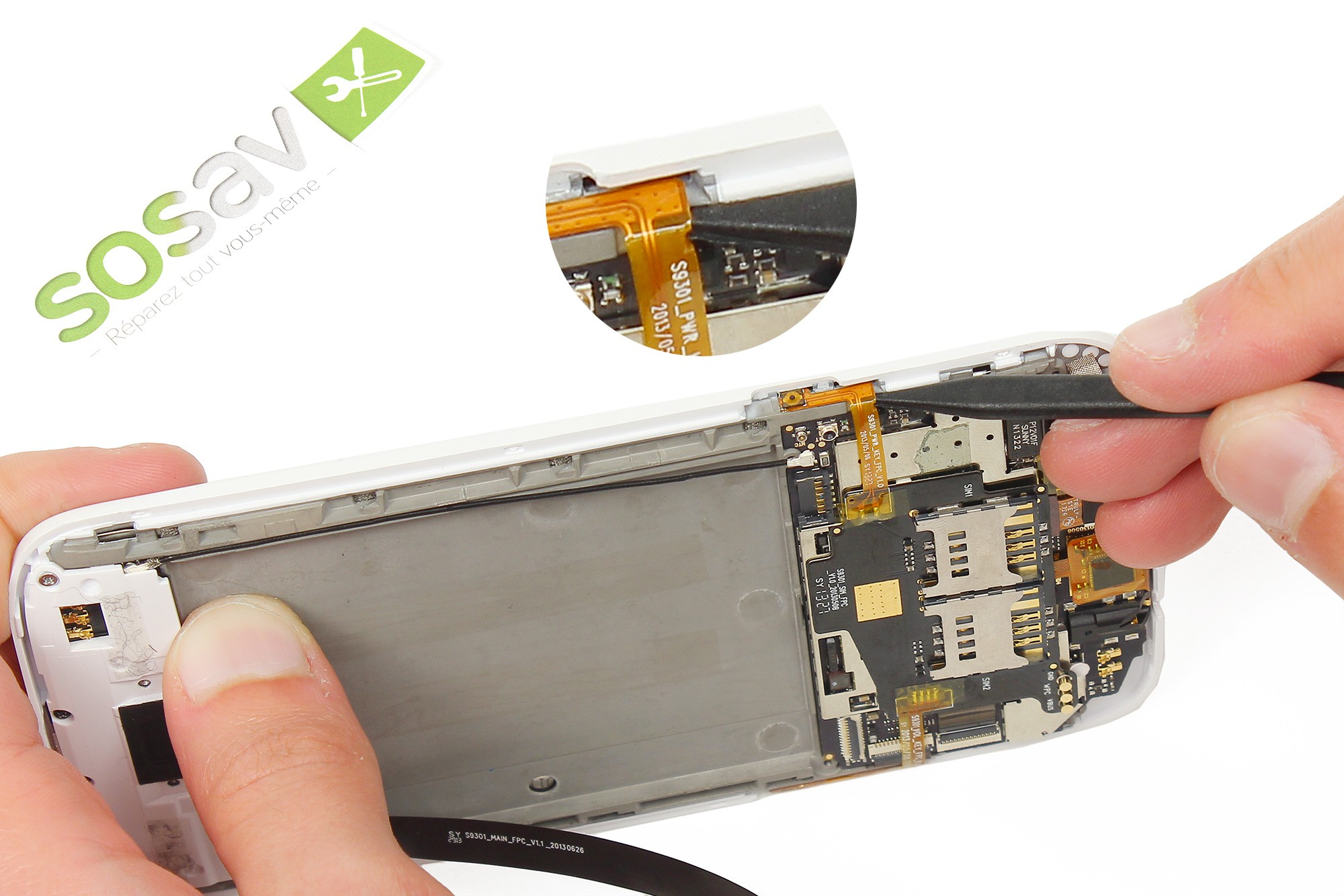

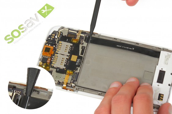

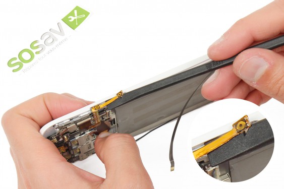

Utilisez la pointe d'une spatule en nylon afin de décoller la nappe du bouton power.

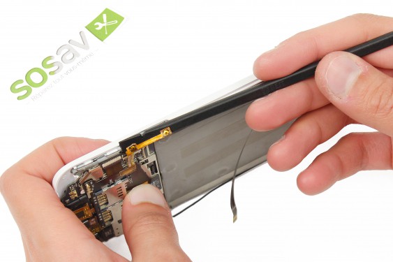

Avec la spatule en nylon, décollez la nappe des boutons de volume.

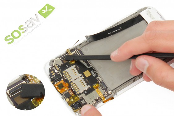

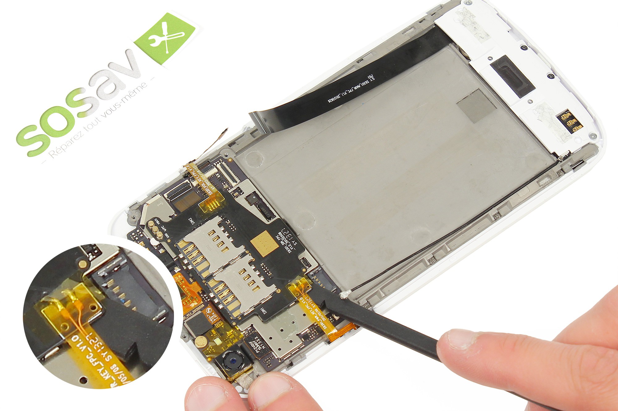

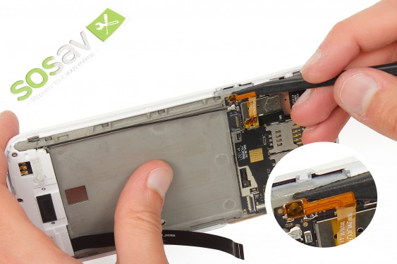

Puis déverrouillez le connecteur FPC retenant la nappe du lecteur sim et microSD.

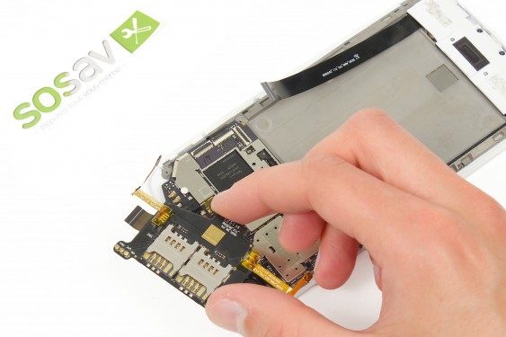

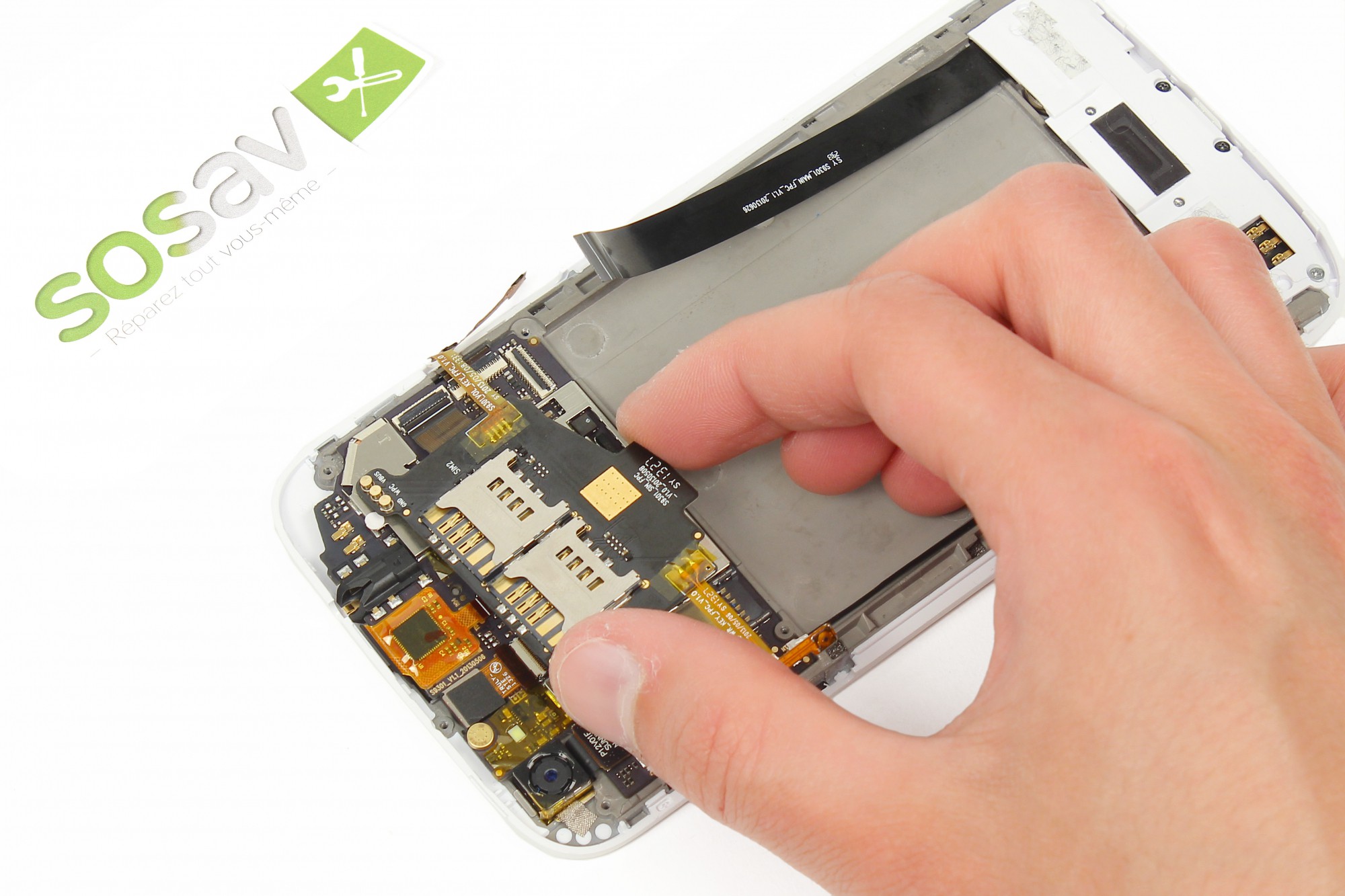

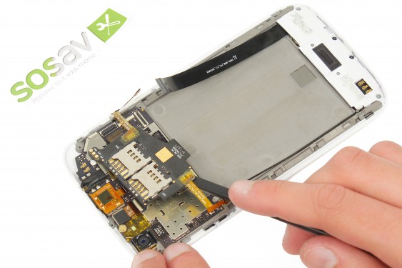

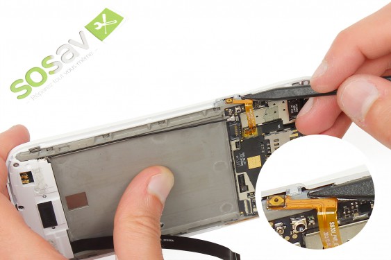

Insérez ensuite la spatule en nylon sous le lecteur SIM et microSD afin de le décoller délicatement de la carte mère.

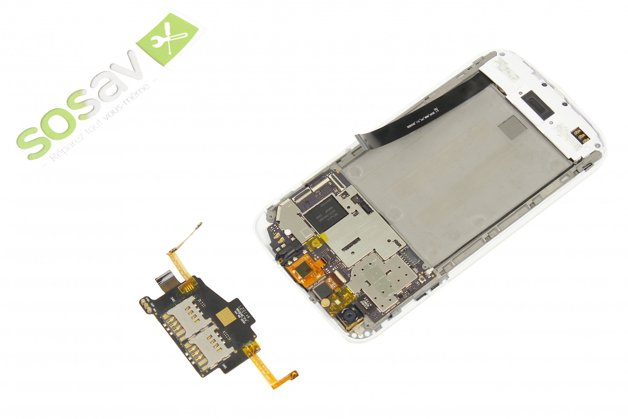

Retirez ensuite le lecteur SIM et microSD.
Le lecteur SIM et microSD du Wiko Darkside est désormais démonté.
Remplacez-le par une pièce neuve si cela est nécessaire.
