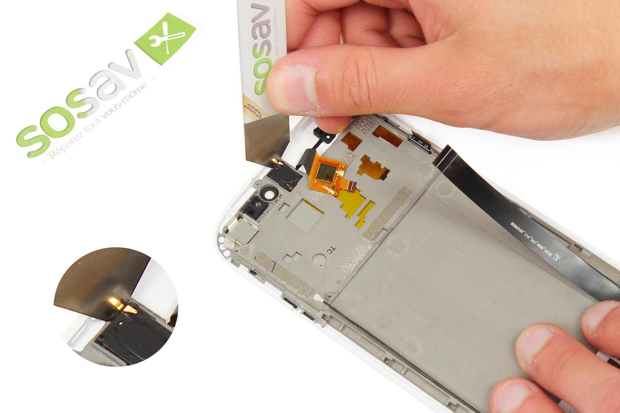

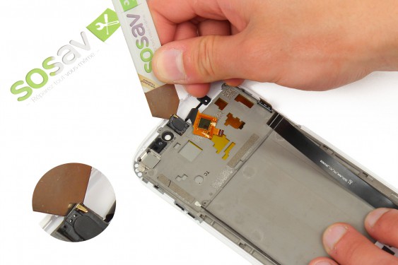

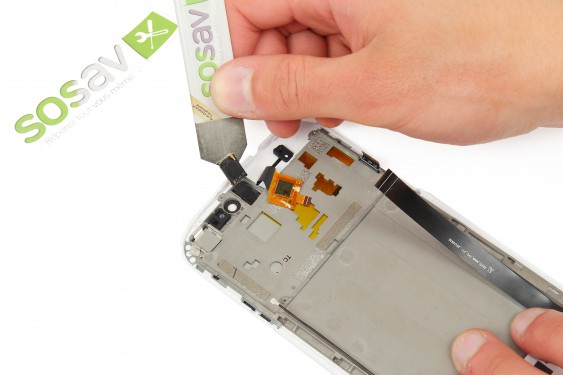

A l'aide d'une spatule iSesamo, retirez le haut-parleur interne.

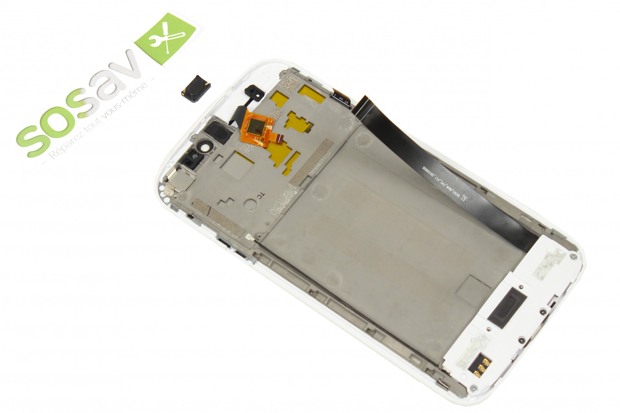

Le haut-parleur interne est désormais démonté.
Remplacez-le par une pièce neuve si cela est nécessaire.
